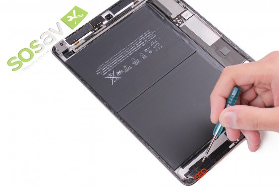

Avec un tournevis cruciforme, dévissez les trois vis entourées en rouge.
Ces vis servent à maintenir le cache-connecteurs de l'écran de l'iPad.

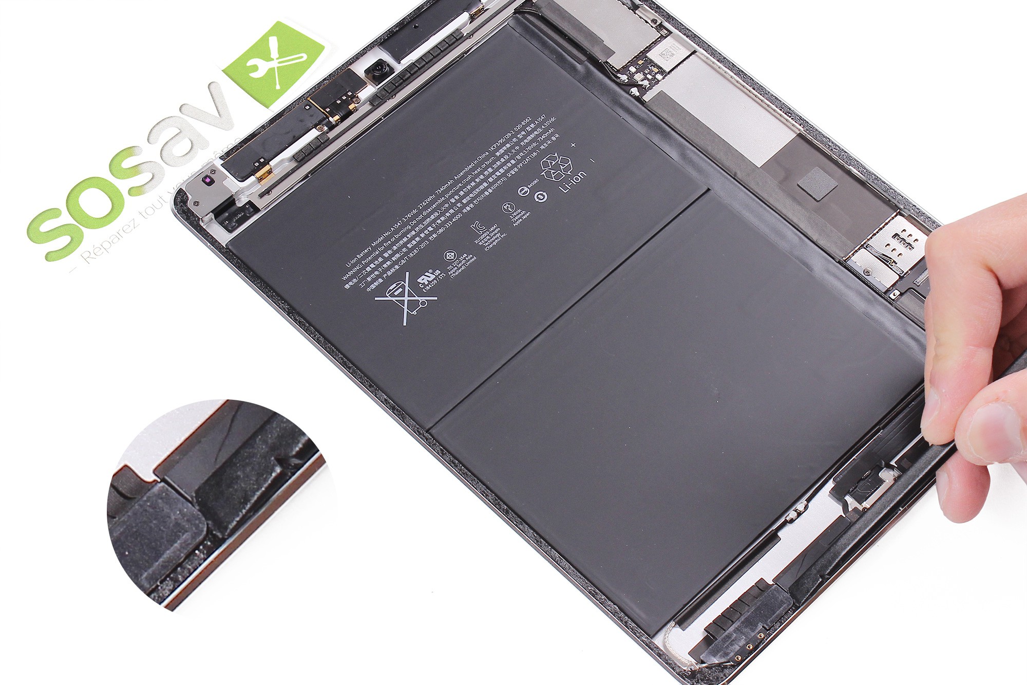

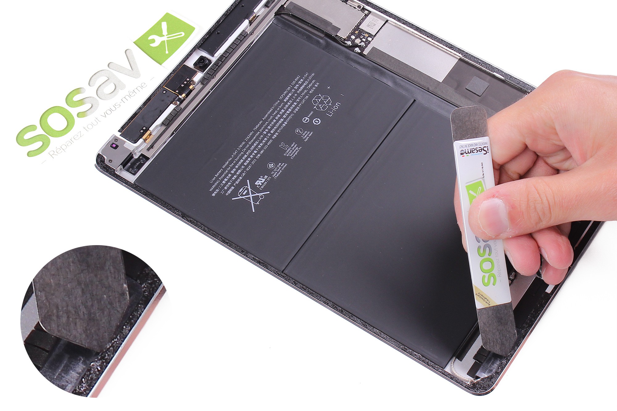

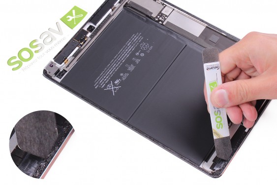

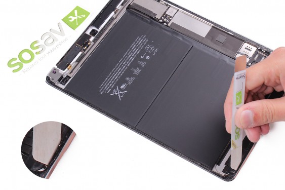

Retirez légèrement, comme indiqué sur les photos 1 et 2, l'adhésif de maintien de l'écran via la spatule iSesamo afin de laisser apparaitre 3 vis.

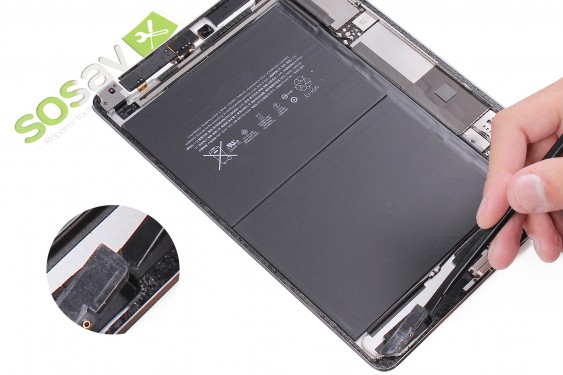

Avec le tournevis cruciforme, dévissez ensuite les trois vis entourées en rouge sur la photo.
Ces vis servent à maintenir l'antenne GSM/EDGE/3G/4G de l'iPad.

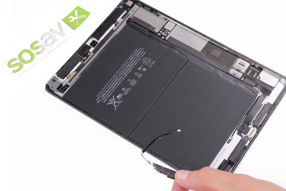

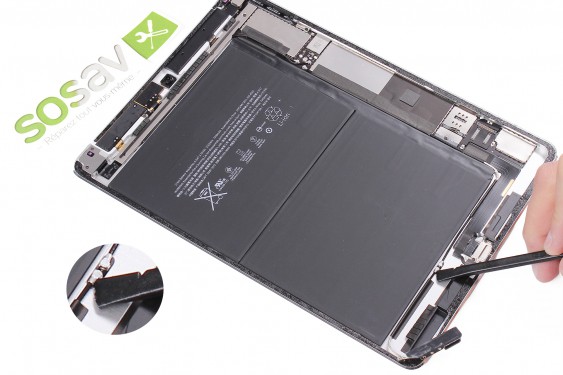

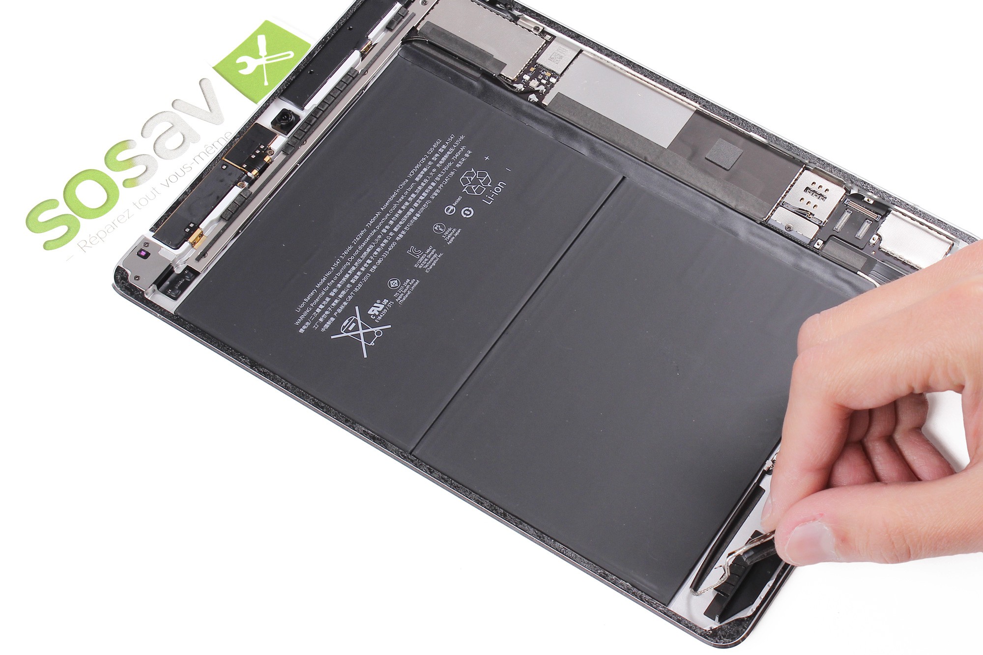

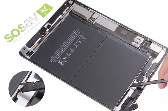

Reprenez la spatule en nylon pour décoller délicatement l'antenne GSM/EDGE/3G/4G.
Toujours avec la spatule en nylon, déconnectez ensuite cette antenne GSM/EDGE/3G/4G.

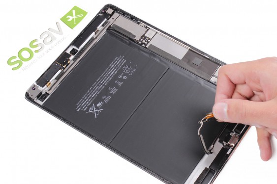

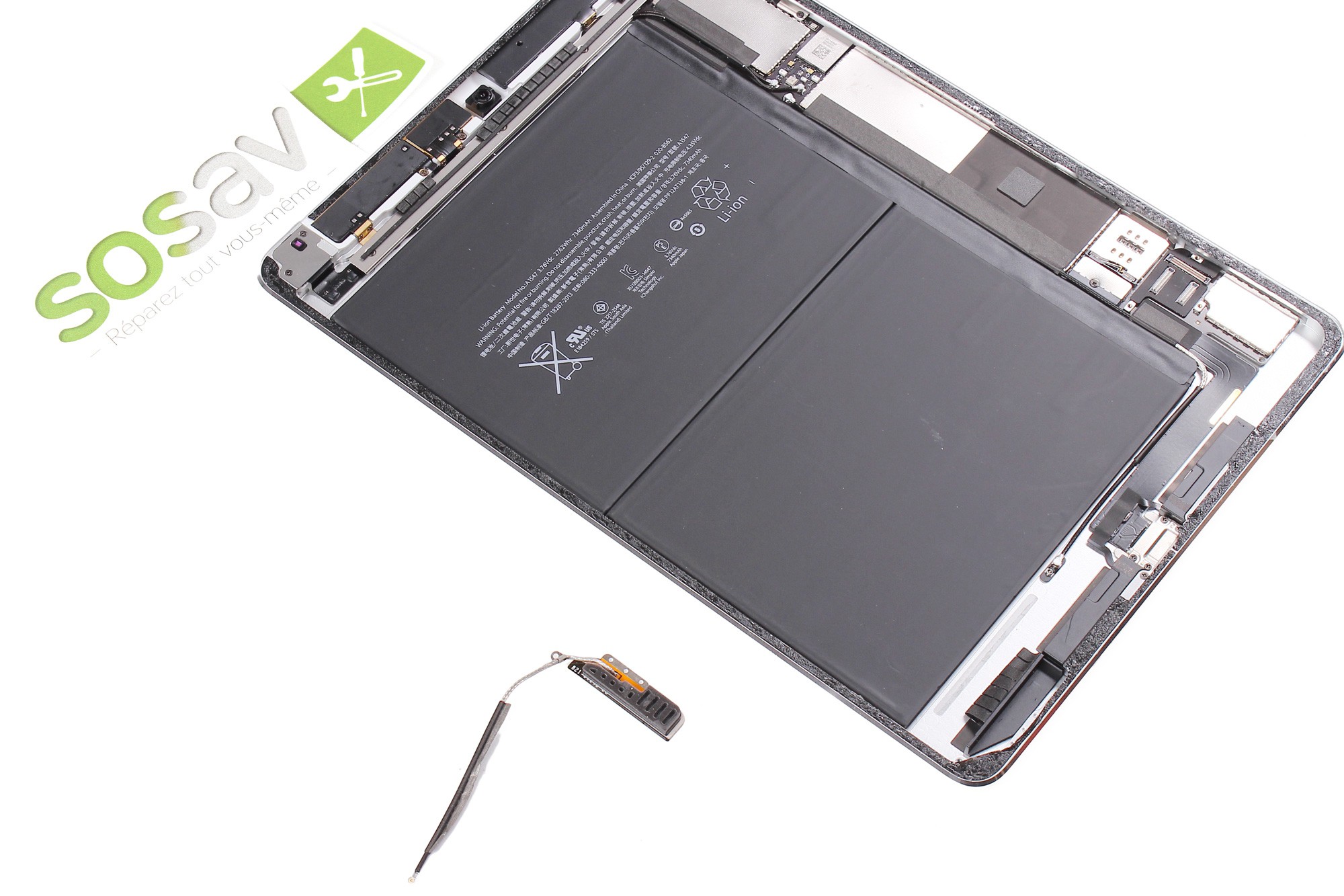

Saisissez ensuite délicatement l'antenne puis procédez à son retrait en décollant de sticker.
L'antenne GSM/EDGE/3G/4G de l'iPad Air 2 3G/4G est désormais démontée.
