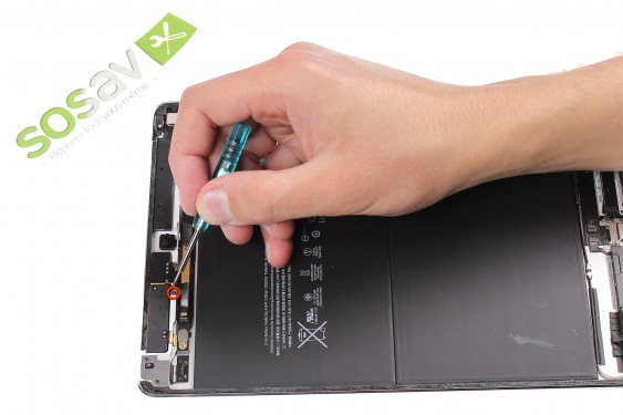

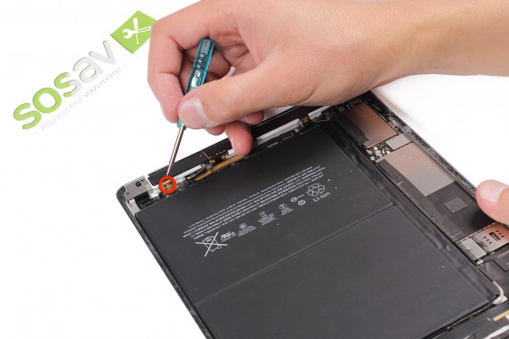

Reprenez le tournevis cruciforme pour dévisser la vis entourée en rouge (première photo) ainsi que les deux autres vis (seconde photo)
Ces vis servent à maintenir l'antenne gauche sur le châssis de l'iPad.

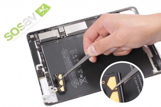

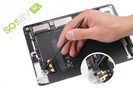

Réutilisez la spatule en nylon afin de déverrouiller le connecteur de la nappe de l'antenne gauche.

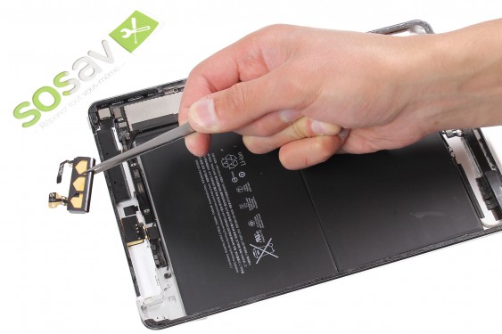

A l'aide de la pince, procédez au retrait de la nappe de liaison comme indiqué sur les photos 3 et 4 de cette étape.

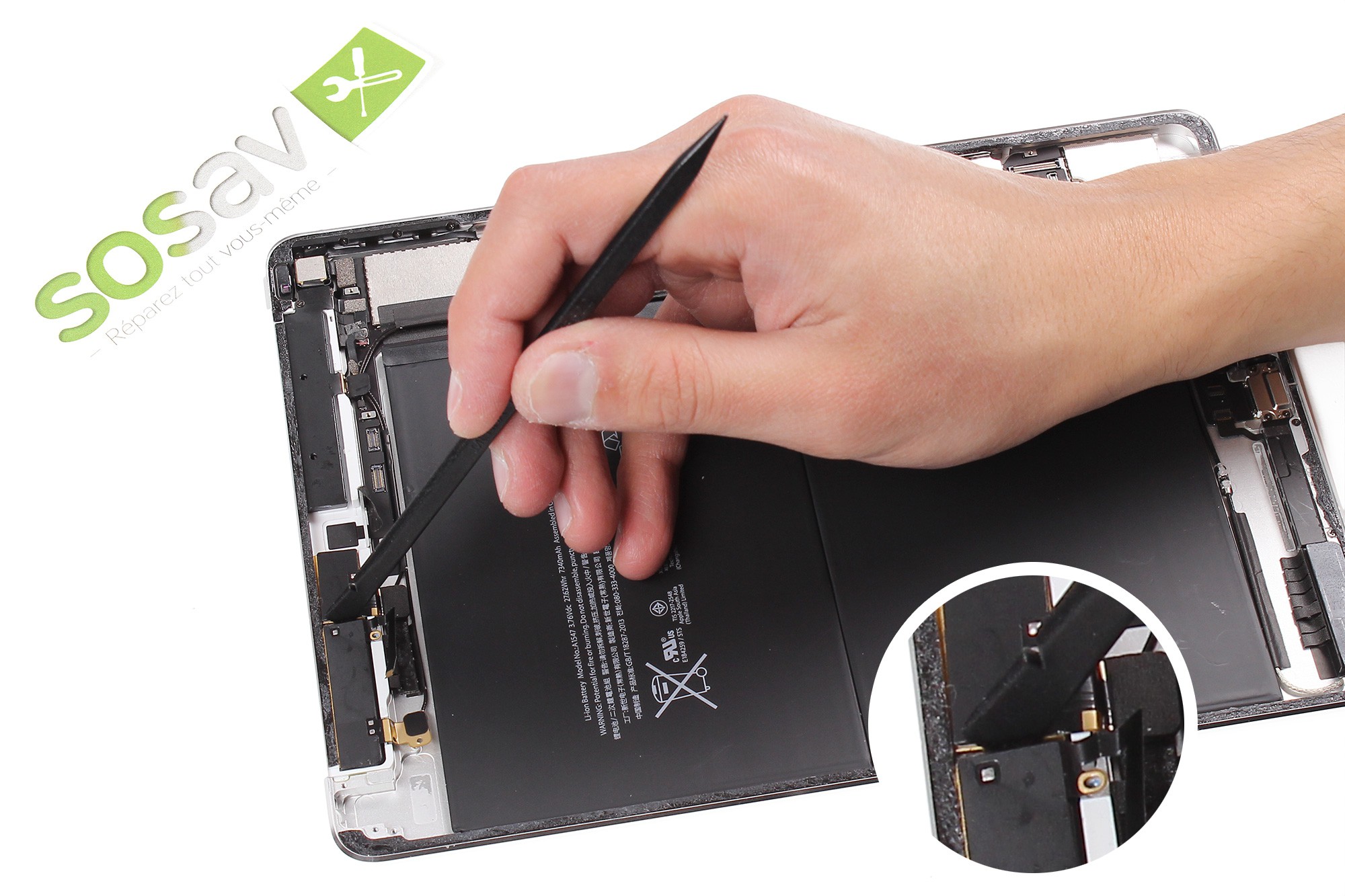

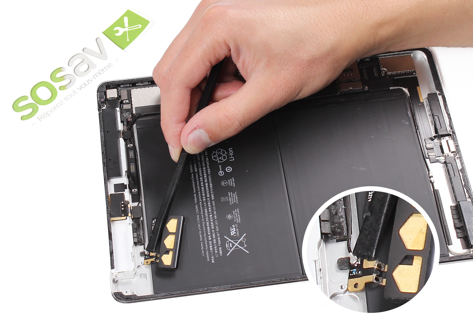

A l'aide de la spatule en nylon, décollez et faites délicatement basculer l'antenne gauche à l'envers.
Etape 26

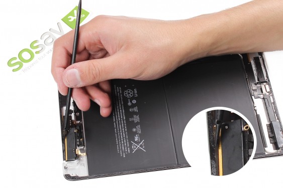

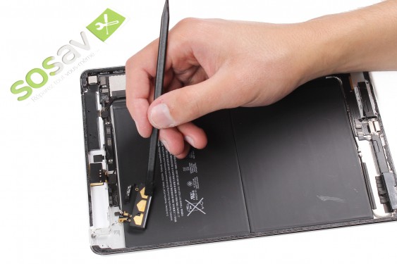

Toujours en utilisant la spatule en nylon, déconnectez le câble de liaison de l'antenne gauche.

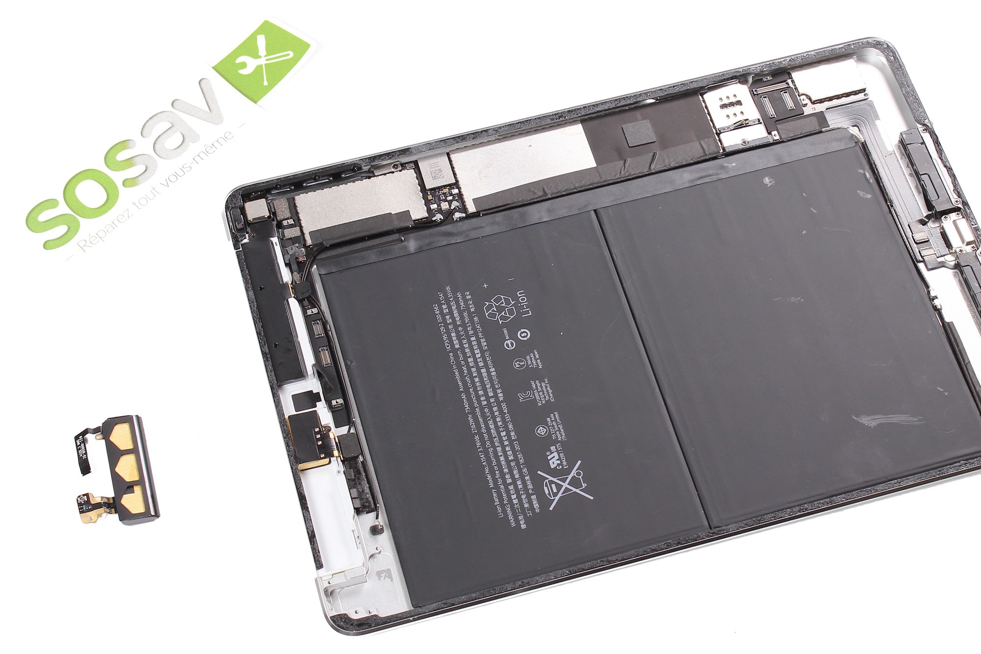

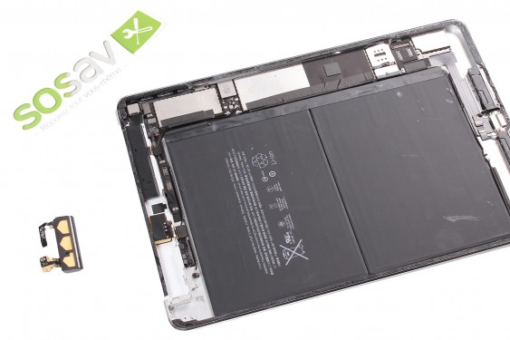

Utilisez à nouveau la pince afin d'extraire l'antenne gauche.
Etape 27
L'antenne gauche de l'iPad Air 2 3G/4G est désormais démontée.
