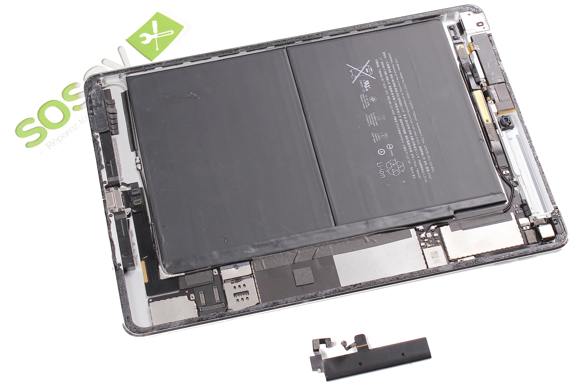

Utilisez le tournevis cruciforme afin de dévisser les vis (au nombre de deux) entourées en rouge sur la première photo.
Toujours à l'aide du tournevis cruciforme, dévissez la vis entourée en rouge.
Ces trois vis servent à maintenir l'antenne droite sur le châssis de l'iPad.
Avec la pince, saisissez puis procédez au retrait de l'antenne droite.
L'antenne droite de l'iPad Air 2 3G/4G est désormais démontée.
