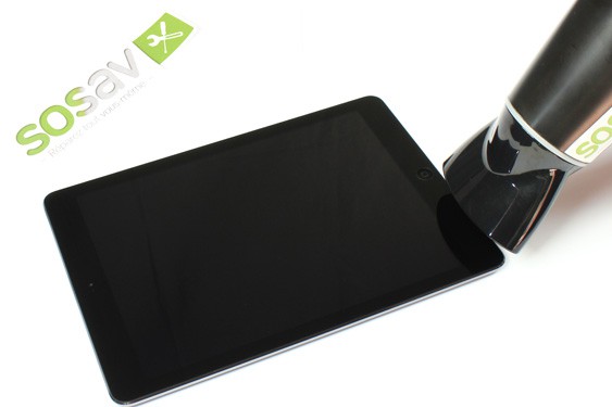

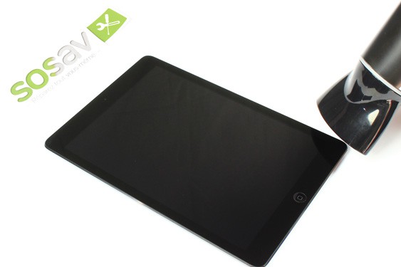

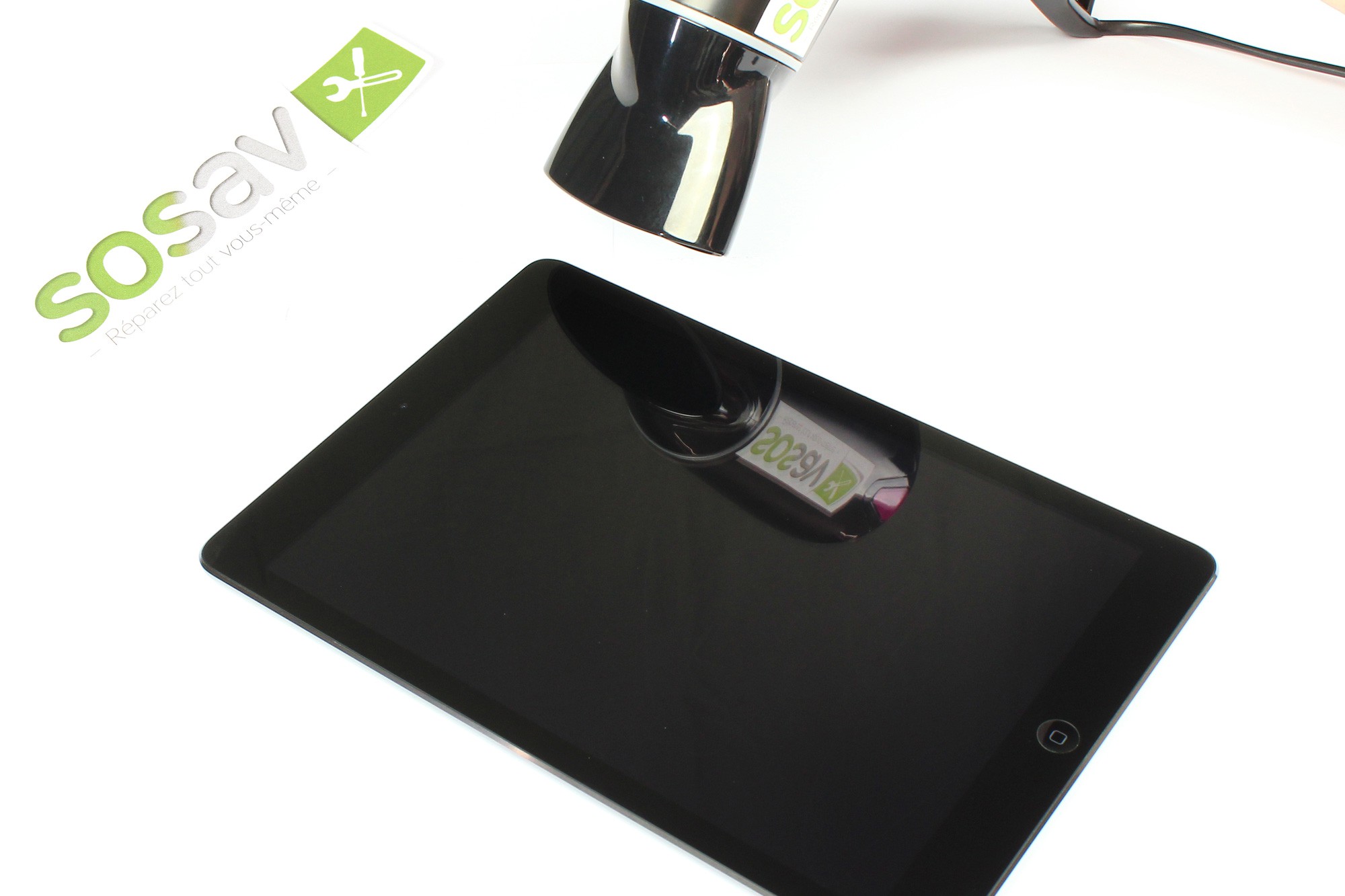

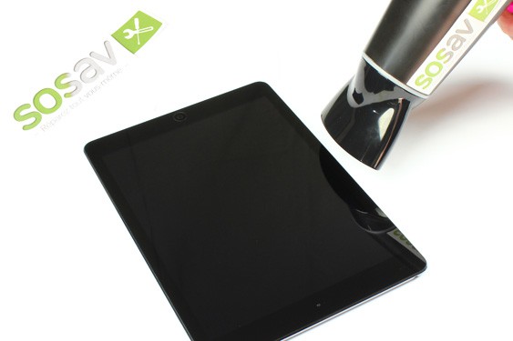

Dans les étapes suivantes vous allez devoir utiliser une décolleuse ou un sèche cheveux pour décoller les autocollants qui retiennent la vitre tactile à la coque arrière de l'iPad Air WiFi. Ne le ou la collée pas à votre face avant cela pourrait l'endommager.
Chauffez tout le contour de l'iPad (ne pas chauffer l'écran seulement le contour !).
Ne chauffez pas trop le bouton home celui-ci est en plastique.

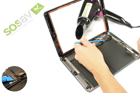

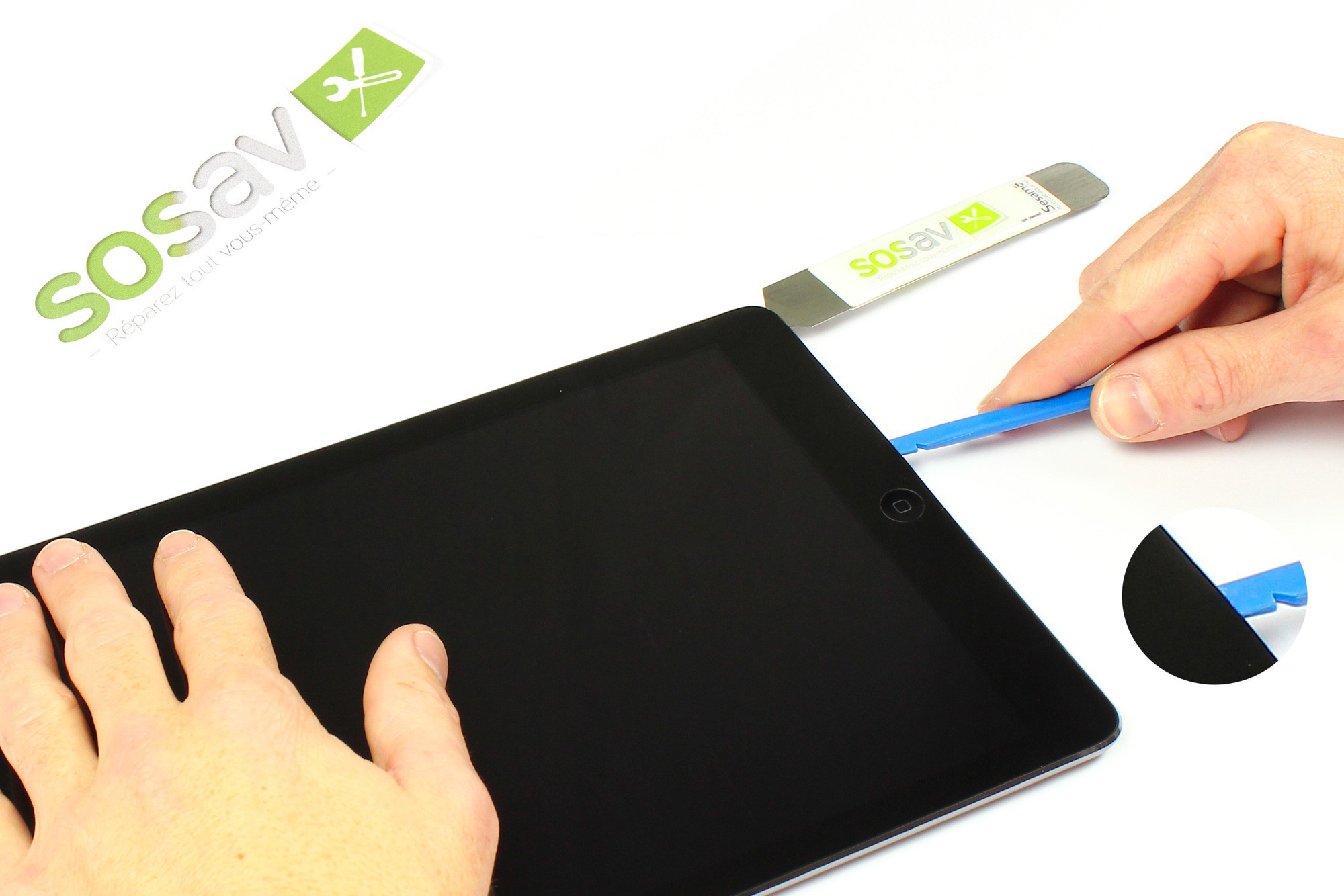

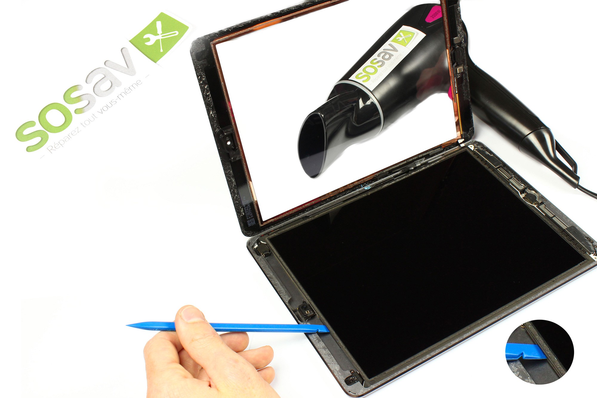

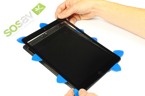

Une fois les 4 côtés de votre vitre tactile bien chauffés, dans le coin inférieur droit, insérez une spatule iSesamo entre le châssis et la vitre tactile pour faire TRES délicatement levier.
Insérez-y une spatule en nylon.
Faites désormais délicatement glisser la spatule en nylon vers le côté gauche de la vitre tactile de votre iPad Air.

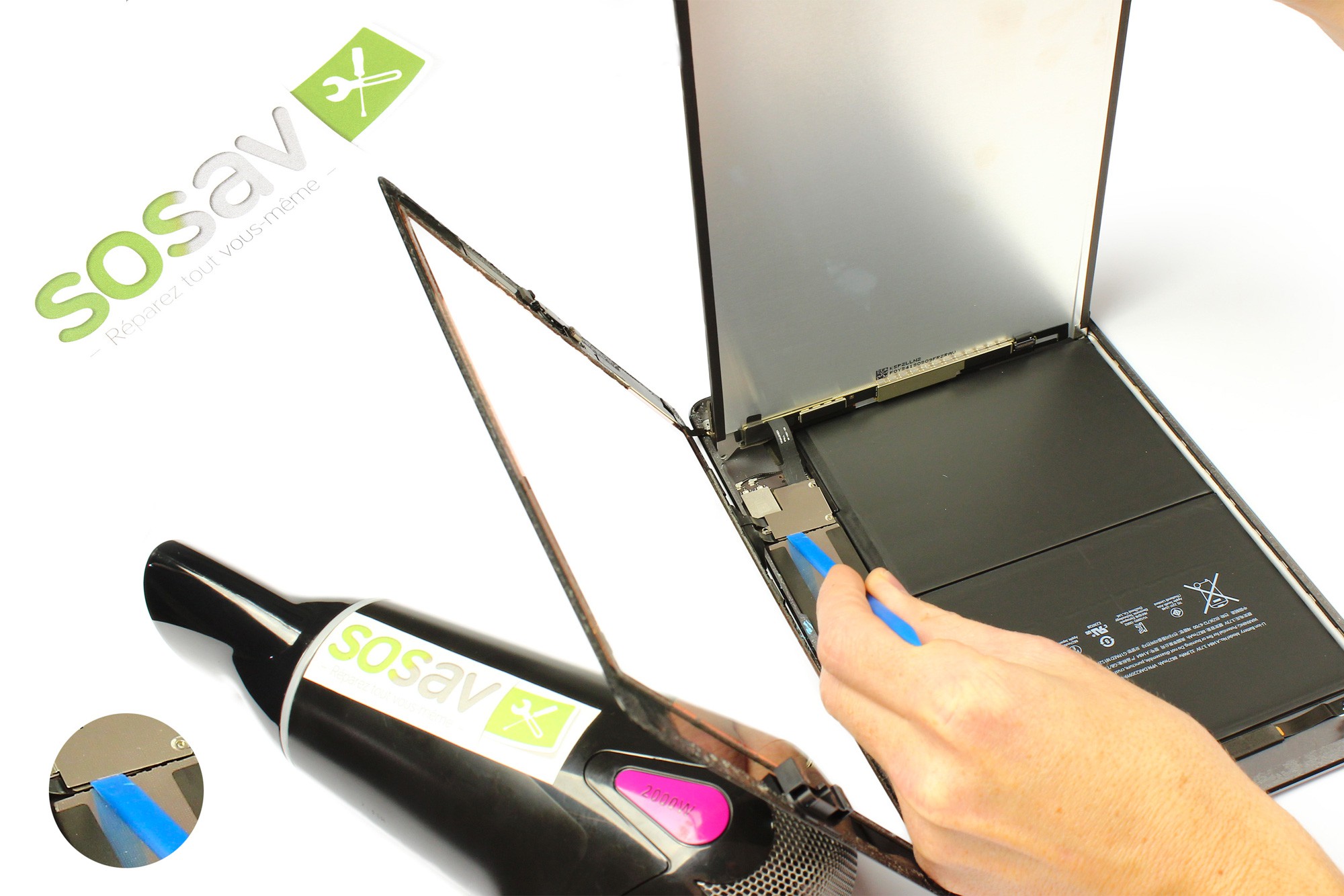

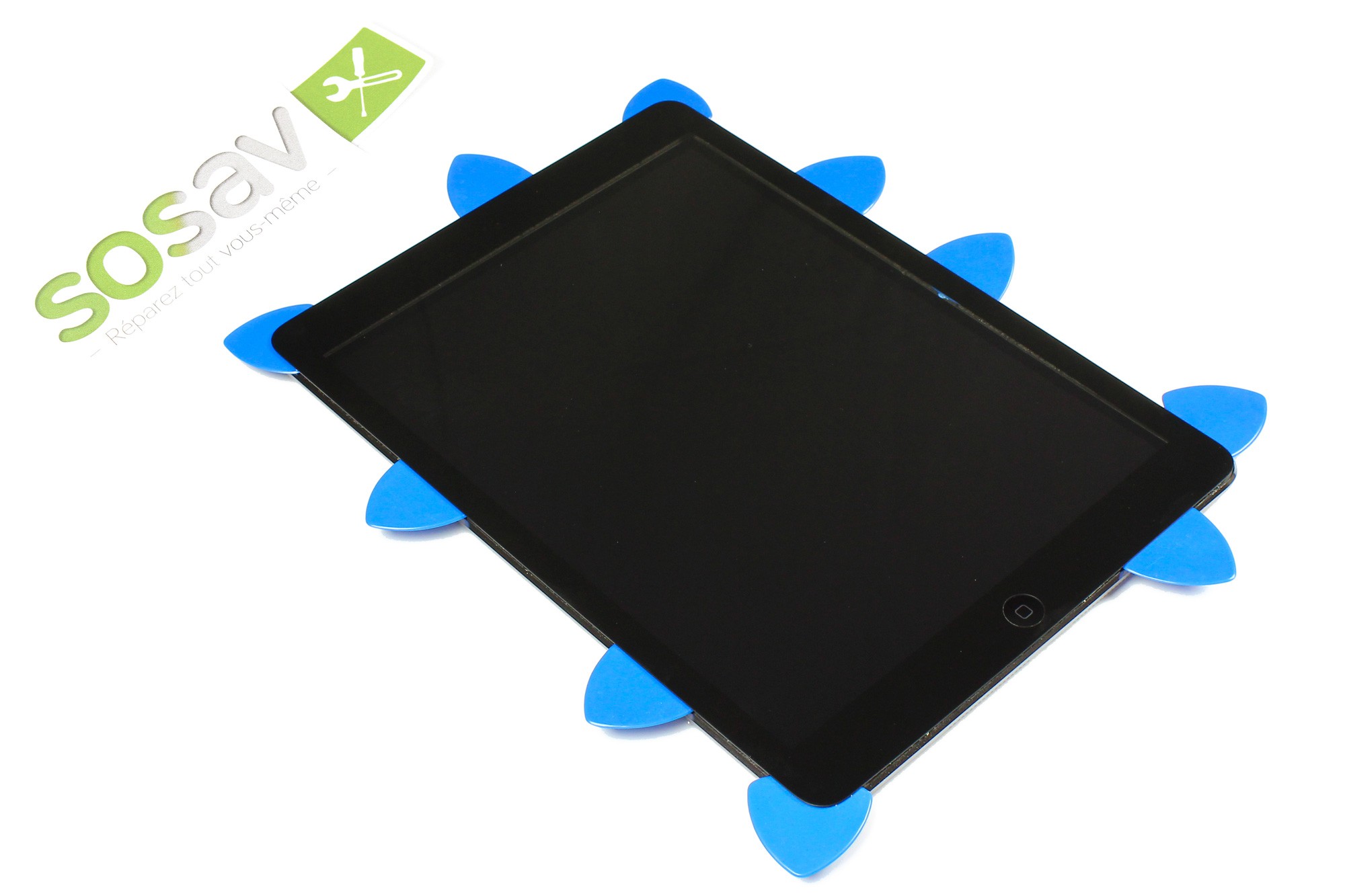

Répétez cette opération sur les 4 côtés de votre iPad Air afin de décoller totalement la vitre de votre châssis. Ne pas hésiter à réchauffer si une résistance se fait sentir.
N'hésitez pas à insérer au fur et à mesure des médiators (fournis dans notre kit de réparation) afin d'éviter que la vitre ne se recolle.
Voici un exemple de placement des médiators. Ceux-ci vous permettent d'éviter que la vitre de votre iPAd Air ne se recolle.

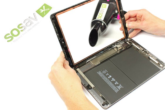

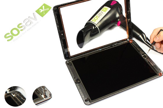

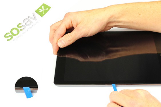

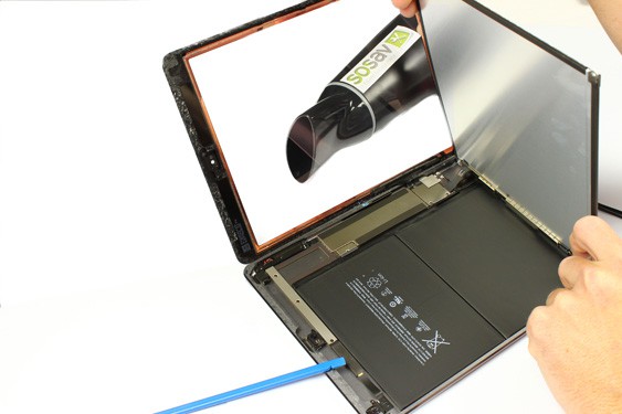

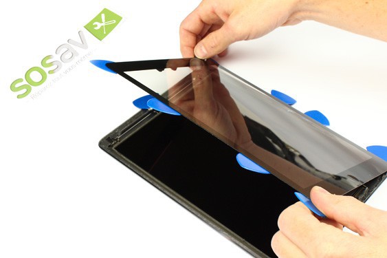

Vous pouvez désormais délicatement soulever (de la gauche vers la droite) la vitre tactile de votre iPad Air.
N'essayez pas d'ôter totalement la vitre tactile maintenant. Celle-ci est encore attachée à la carte-mère par une nappe.

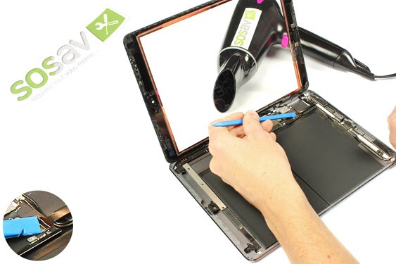

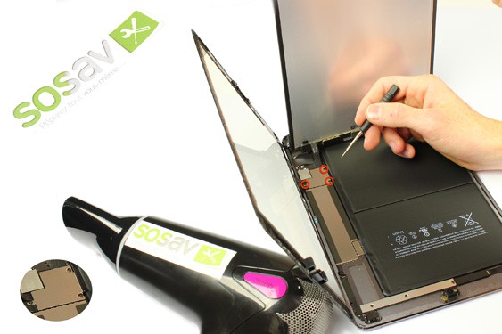

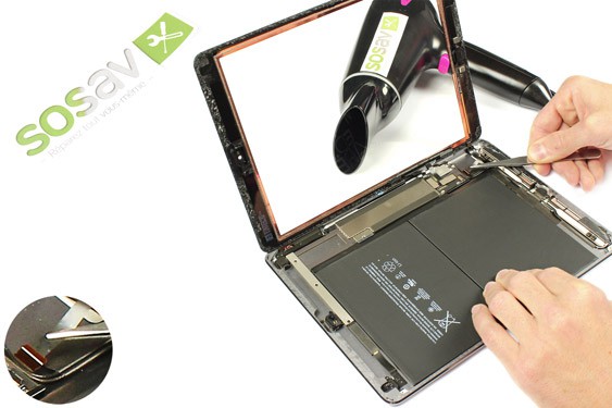

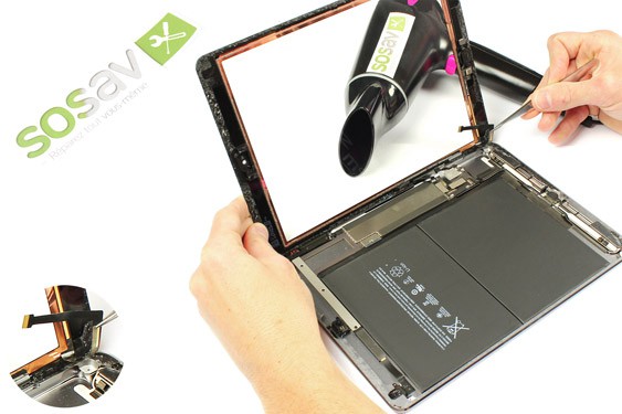

CONSEIL : Pour ne pas abimer les nappes de la vitre tactile, re-utilisez votre sèche-cheveux comme support pour la maintenir à 90°.
Dévissez désormais les 2 vis cruciforme du bas, retenant le LCD à l'iPad Air. Celles-ci sont entourées en rouge sur la photo.

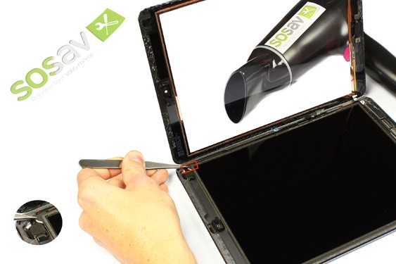

Utilisez désormais une pince pour ôter le ruban adhésif de protection en haut à gauche, encadré en rouge sur la photo.
Puis dévissez la vis cruciforme qui était cachée par ce ruban adhésif. La vis est entourée en rouge sur la 3 ème photo de cette étape.

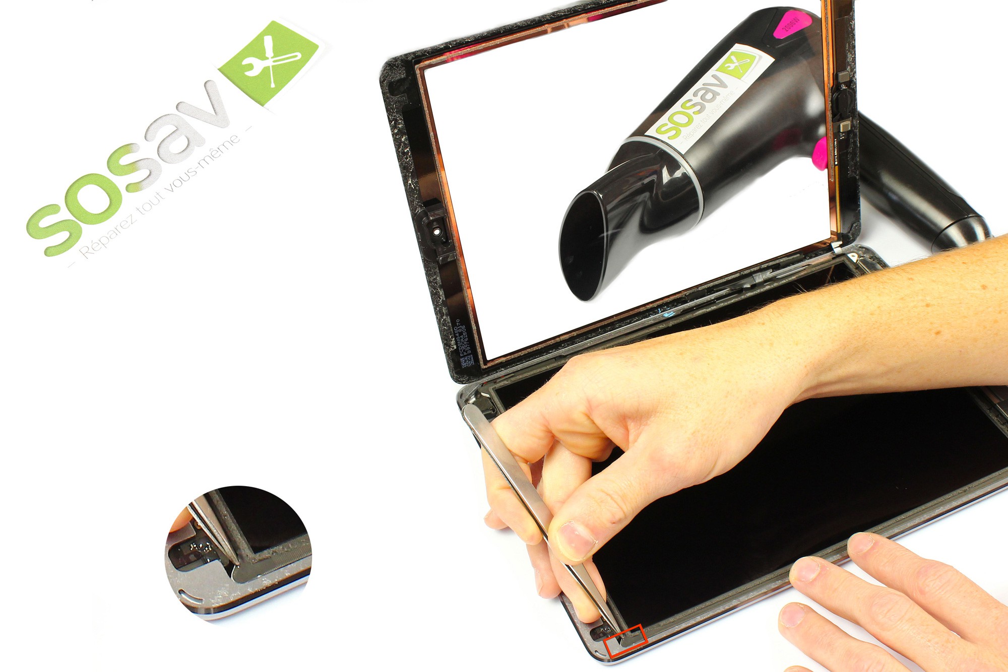

Utilisez désormais une pince pour ôter le ruban adhésif de protection en haut à droite, encadré en rouge sur la photo.

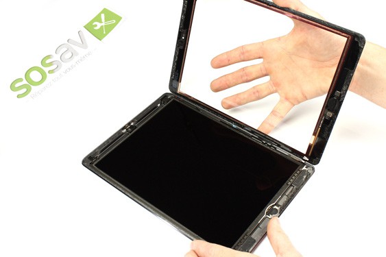

A l'aide d'une spatule en nylon, faites levier pour délicatement soulever l'écran LCD de votre iPad Air.
N'essayez pas d'ôter complètement l'écran LCD de l'iPad Air, celui-ci est encore attaché à la carte-mère par sa nappe de connexion.

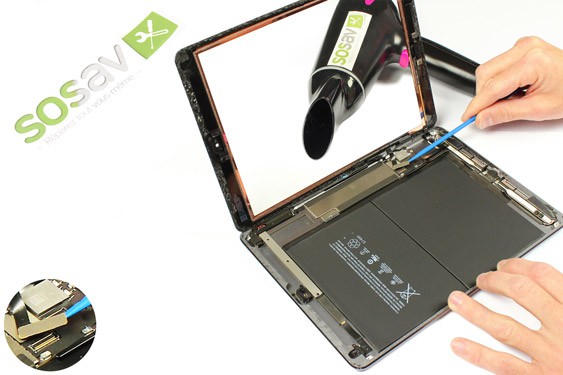

A l'aide d'une spatule en nylon, commencez par déconnecter le premier connecteur de l'écran tactile comme indiqué sur les photos ci-contre.
A l'aide de la même spatule, déconnectez désormais le deuxième connecteur de la vitre tactile.
Ne tentez pas d'ôter votre vitre tactile à ce moment, elle est toujours retenue à la carte-mère par la nappe de gestion du bouton home.

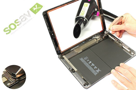

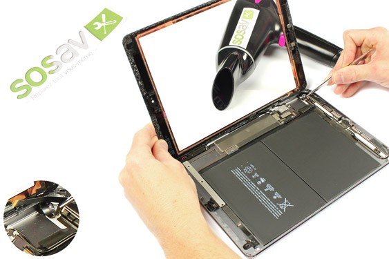

Avec une pince (pince fournie dans notre kit outils), enlevez le ruban adhésif de protection situé sur le dernier connecteur retenant la vitre tactile.
La nappe de gestion du bouton home est attachée à la carte-mère par un connecteur de type FPC. Il convient avant de le déconnecter de soulever le loquet du connecteur FPC.
A l'aide d'une spatule en nylon, soulevez délicatement le petit clapet bloquant la nappe du bouton home.
Avec une pince, sortez délicatement la nappe du bouton home de son connecteur FPC.
Décollez ensuite délicatement la nappe du châssis de l'iPad Air.
Vous pouvez désormais délicatement ôter la vitre tactile de votre iPad Air.

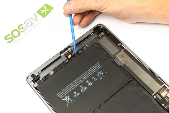

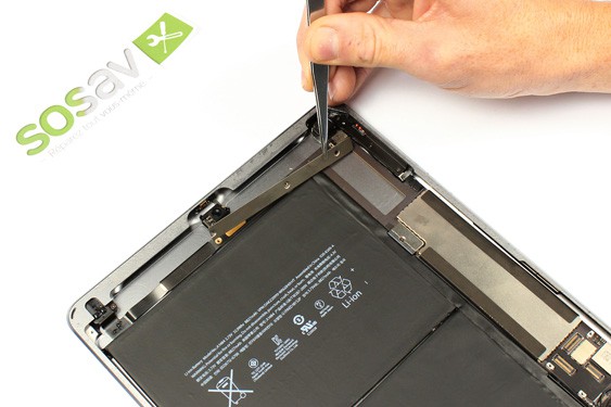

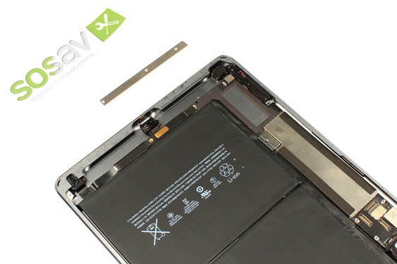

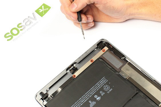

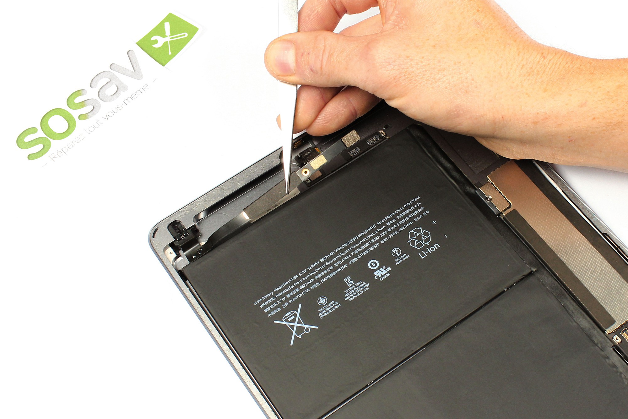

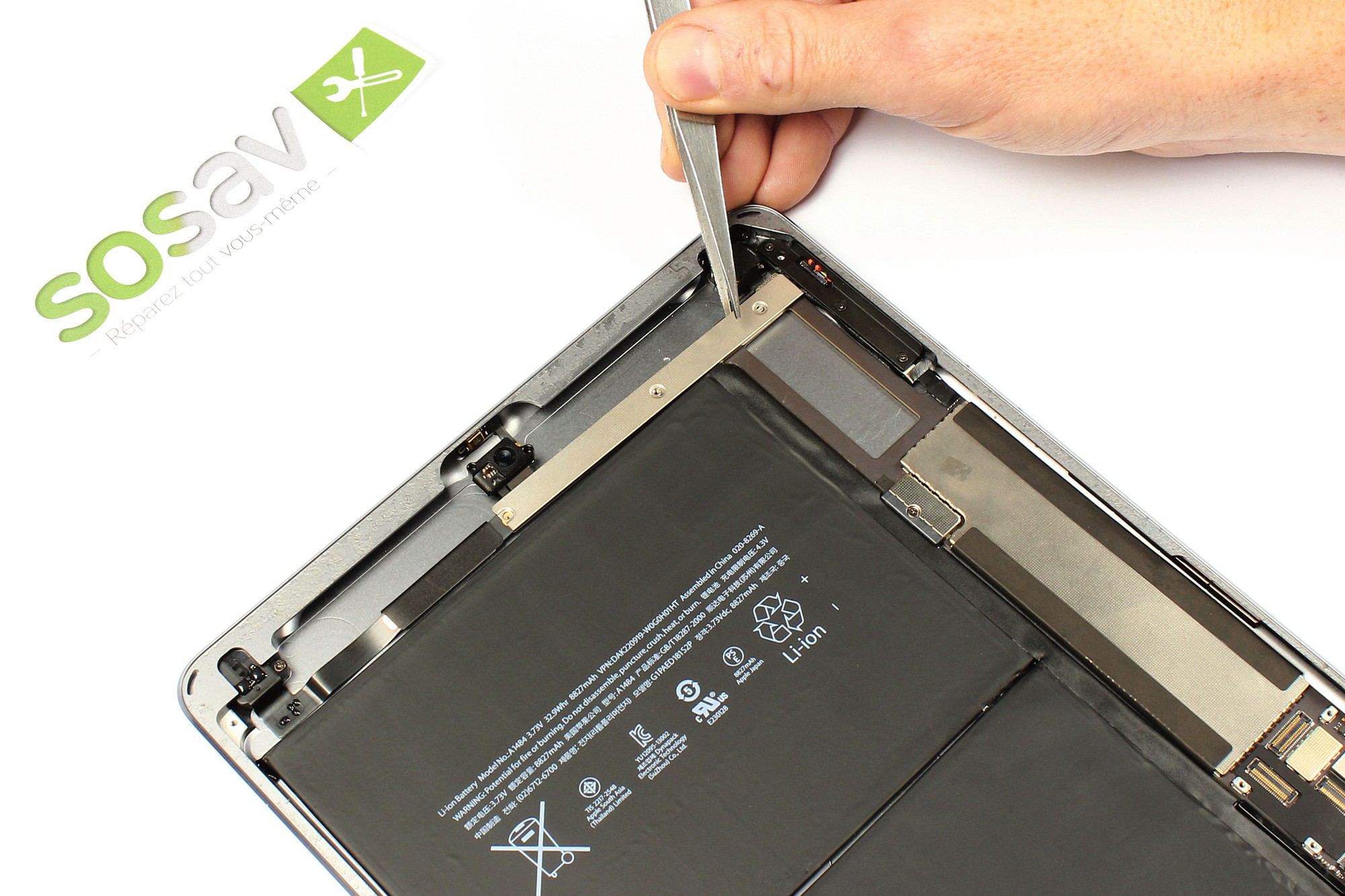

Dévissez désormais les 3 vis cruciforme en haut, protégeant les différente nappe de l'iPad Air. Celles-ci sont entourées en rouge sur la photo.
Avec une pince, vous pouvez retirer la plaque de protection à présent.

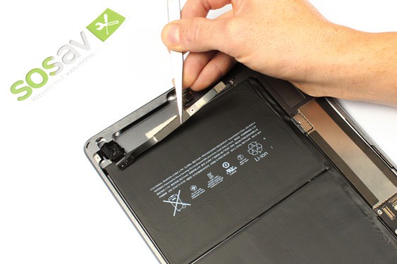

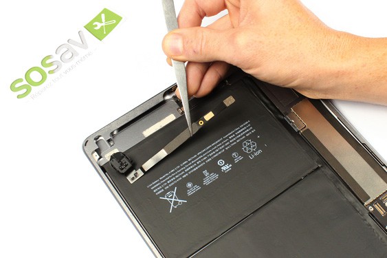

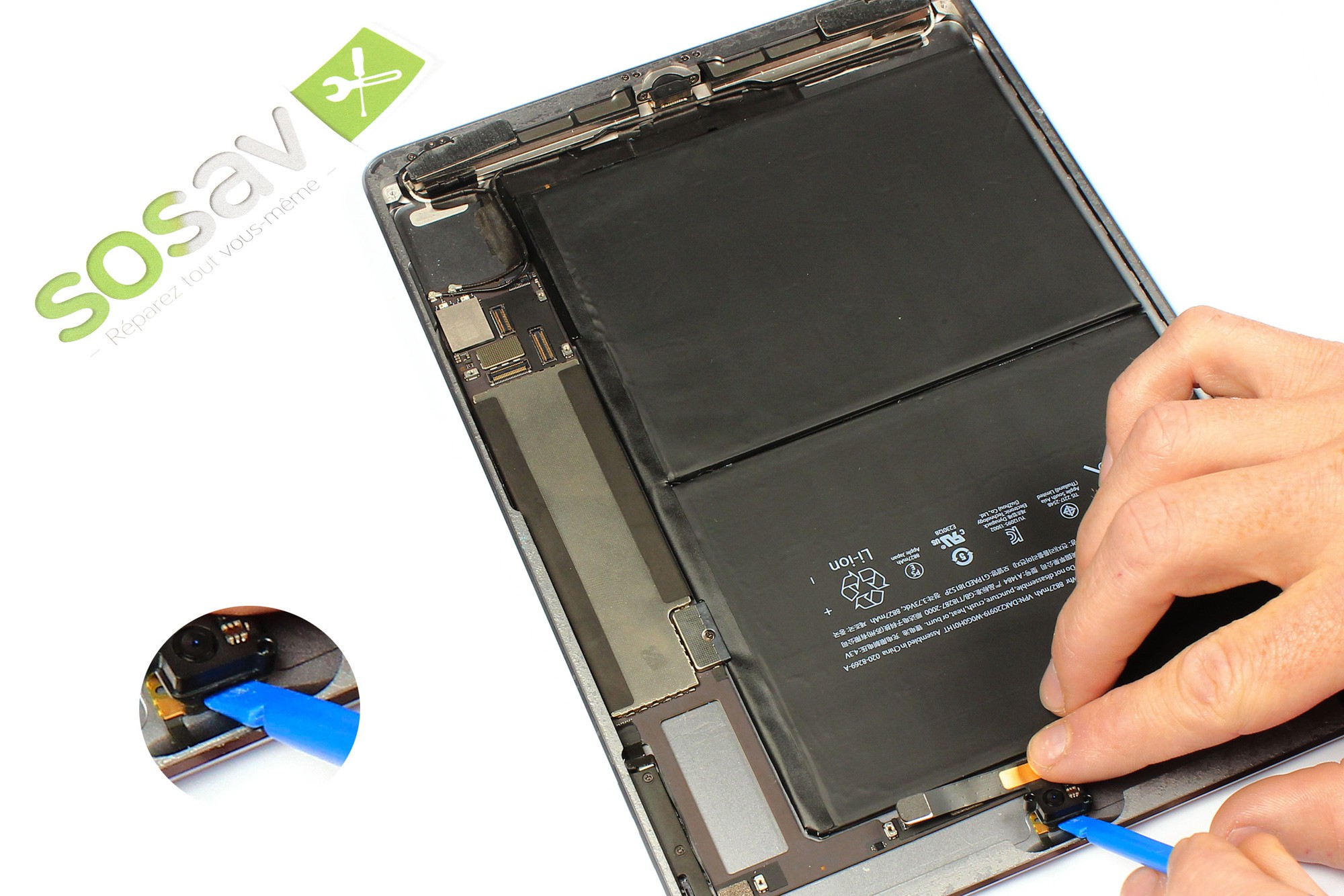

A l'aide d'une spatule en nylon, déconnectez le connecteur de la caméra avant.
A l'aide d'une spatule en nylon, introduisez là sous la nappe de la caméra afin de la décoller.
A l'aide d'une spatule en nylon toujours, introduisez là sous la caméra cette fois afin de la décoller de la mousse situé dessous.
A l'aide d'une pince, venir saisir la nappe délicatement afin de finir de l'extraire de votre iPad.

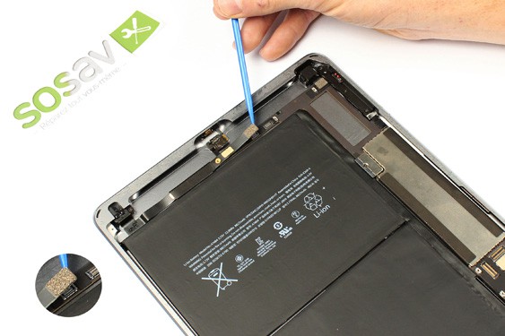

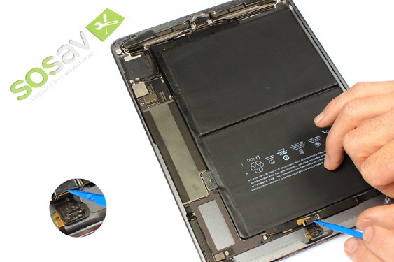

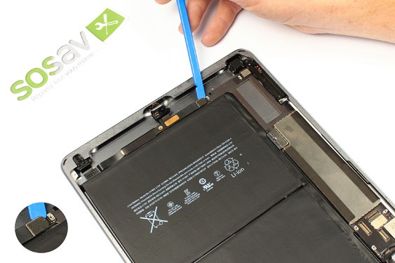

A l'aide d'une spatule en nylon, faites levier pour délicatement débrancher le connecteur de la nappe de la prise jack situé sur la carte mère.
Etape 25
Toujours avec cette même spatule, décollez la nappe du châssis arrière de l'ipad.

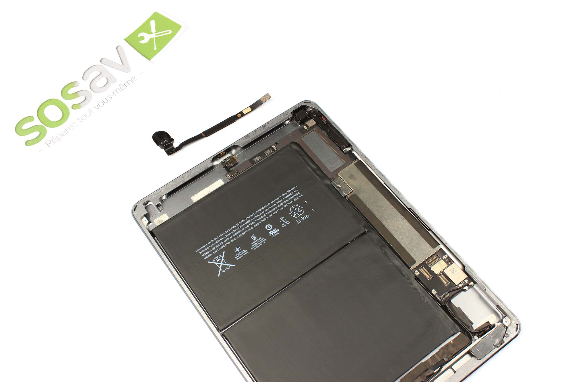

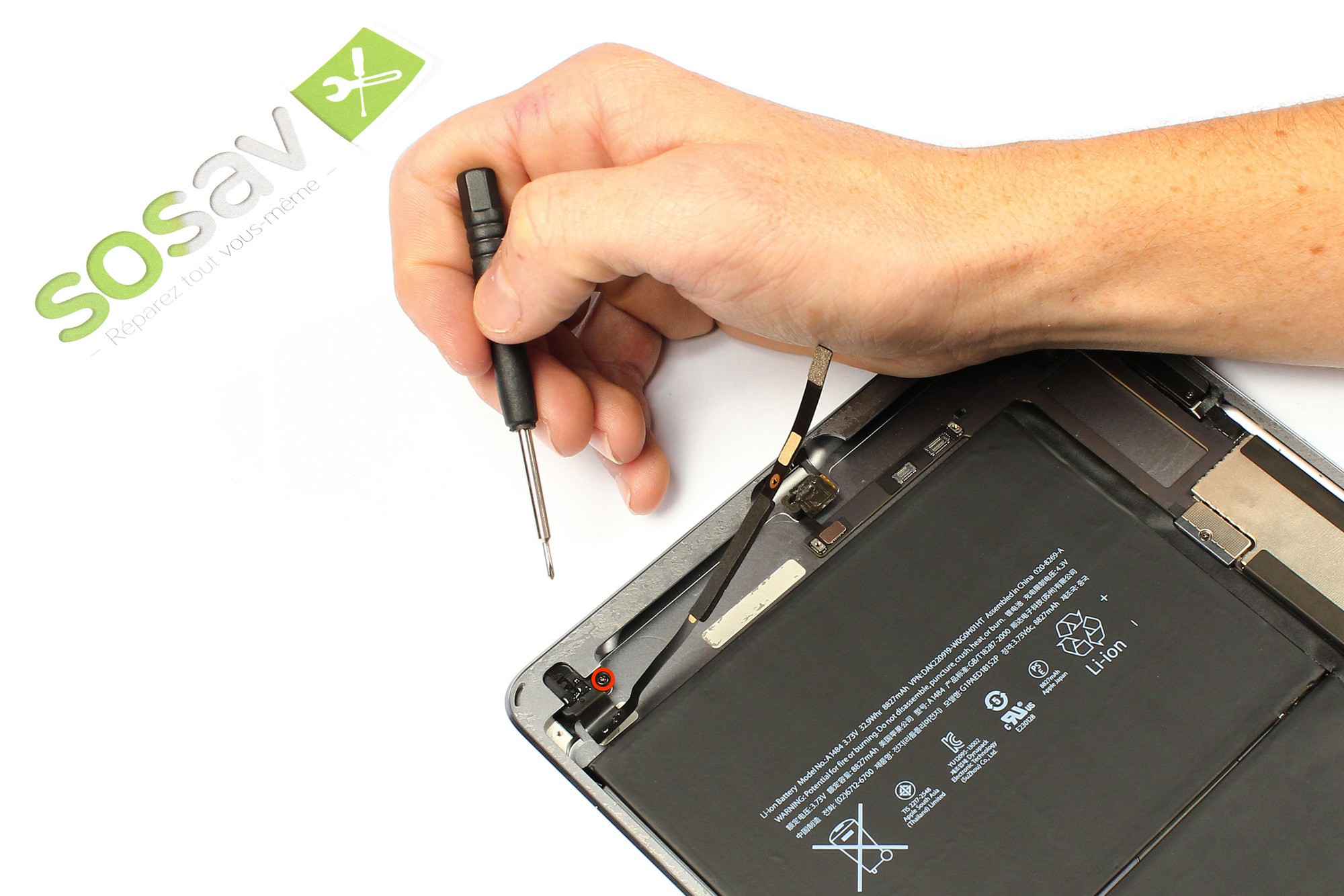

Dévissez désormais la vis cruciforme retenant la prise jack au châssis de l'iPad Air. Celles-ci est entourée en rouge sur la photo.
Etape 27
Avec la pince cette fois, saisissez la nappe précédement décollé afin de tirer dessus doucement pour déloger la prise jack de son emplacement.
Etape 28
Votre prise jack est entièrement démonté, vous pouvez à présent la remplacer par une neuve.
