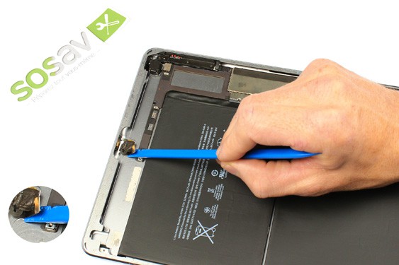

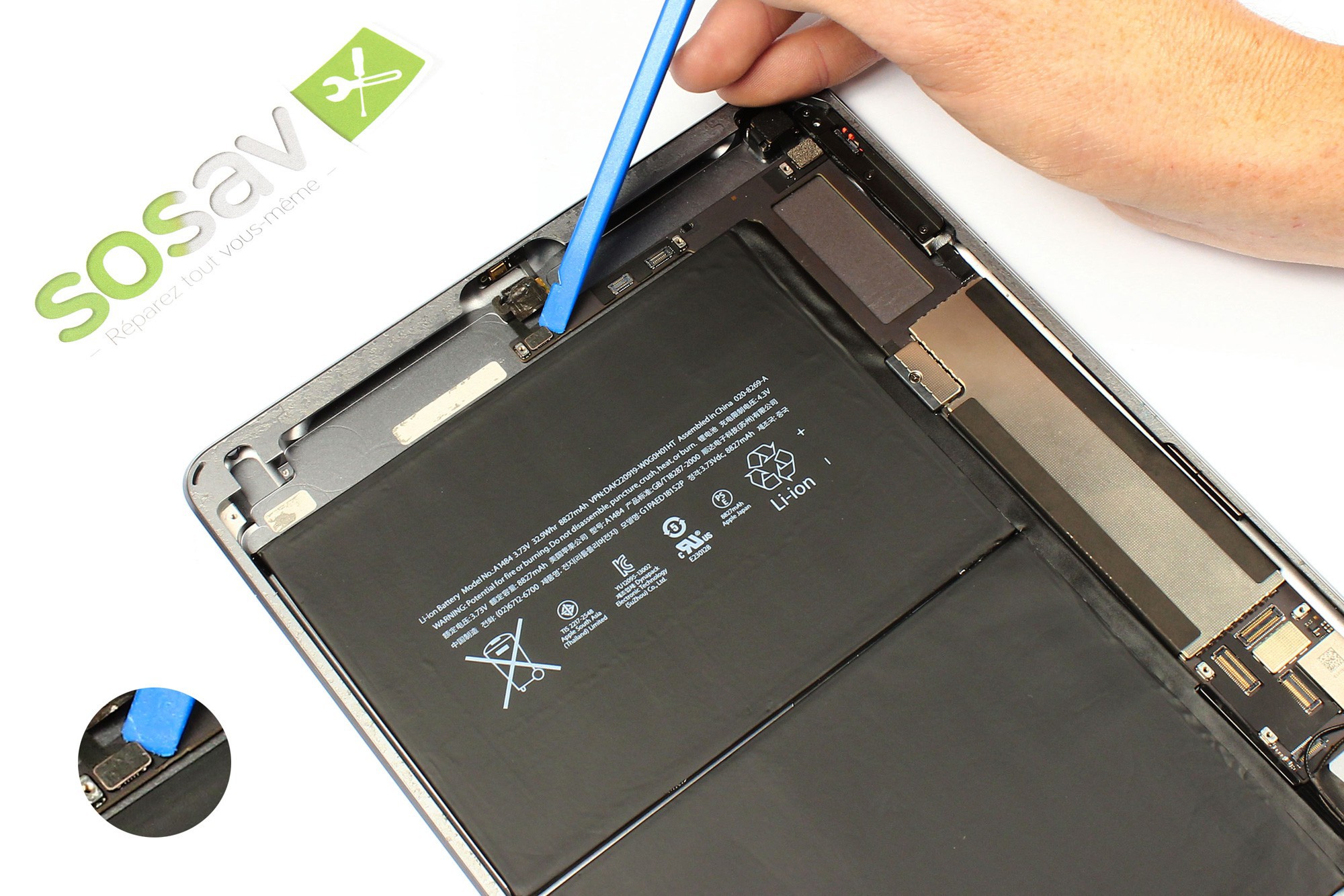

A l'aide d'une spatule en nylon, faites levier pour délicatement débrancher le connecteur de la nappe de la prise jack situé sur la carte mère.
Etape 25
Toujours avec cette même spatule, décollez la nappe du châssis arrière de l'ipad.

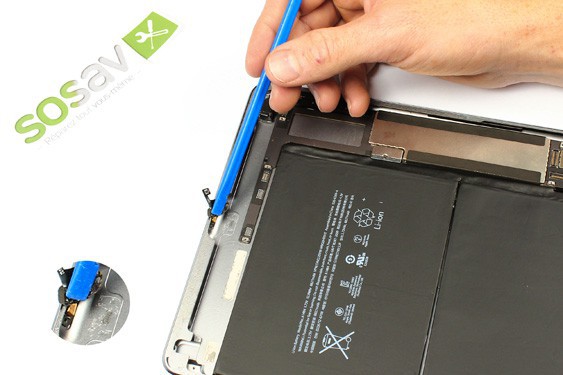

Dévissez désormais la vis cruciforme retenant la prise jack au châssis de l'iPad Air. Celles-ci est entourée en rouge sur la photo.
Etape 27

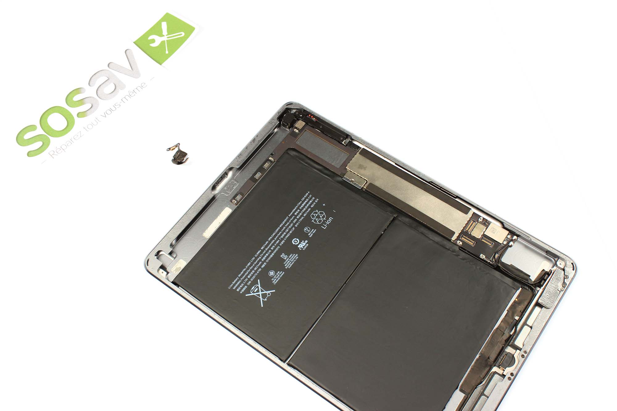

Avec la pince cette fois, saisissez la nappe précédemment décollé afin de tirer dessus doucement pour déloger la prise jack de son emplacement.

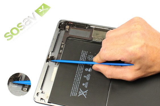

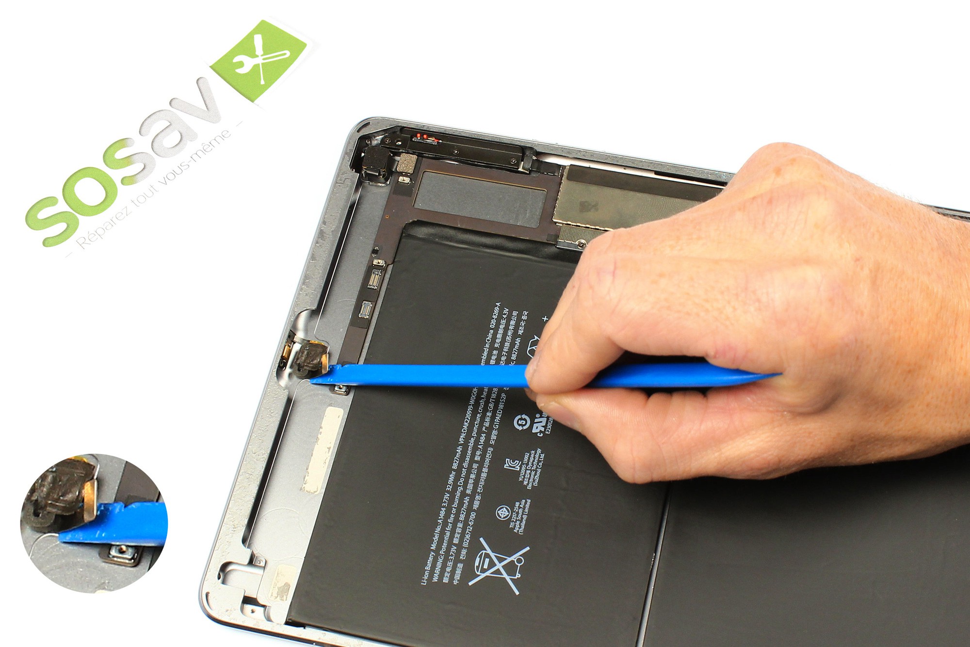

A l'aide de la même spatule, déconnectez désormais le connecteur du micro situé sur la carte mère.
Etape 29

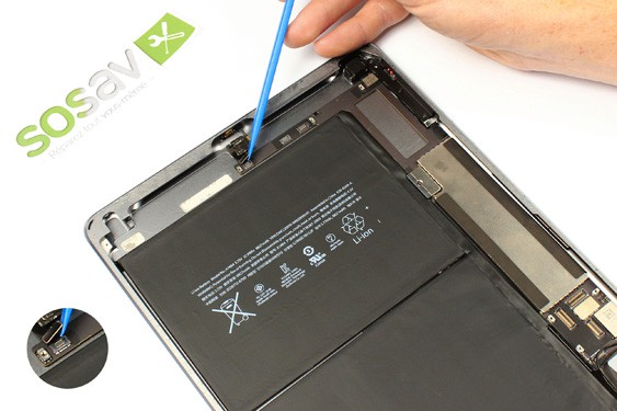

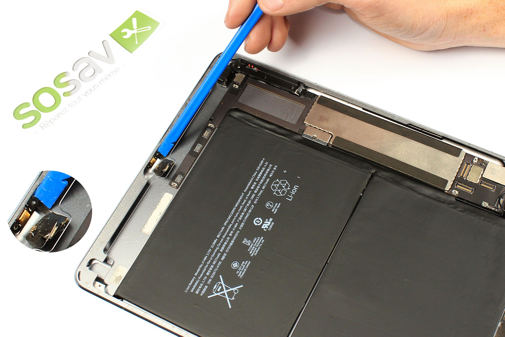

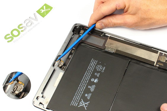

A l'aide d'une spatule en nylon, introduisez là sous la nappe du micro afin de la décoller du châssis.
Etape 30

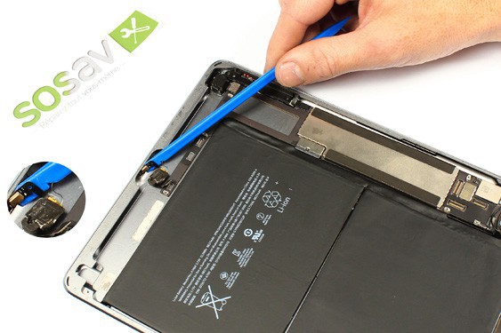

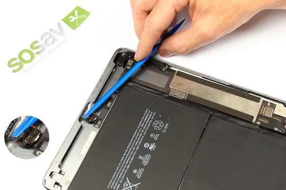

Idem à létape précédente, continuez à décoller la nappe du châssis délicatement.
Etape 31
Vous voila avec le micro de démonté, vous pouvez procédé au remontage du nouveau.
