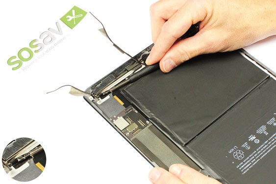

A l'aide de la spatule en nylon, faites levier pour délicatement déconnecter les câbles retenant les antennes WiFi droite et gauche à la carte mère de votre iPad Air.
Egalement avec la spatule, décollez le ruban adhésif retenant le câble de l'antenne WiFi.
Toujours avec la spatule, décollez désormais le deuxième morceau de ruban adhésif.
Ce bout d'adhésif retient l'antenne wifi droite au châssis de l'iPad Air.
A présent, décollez le premier bout de ruban adhésif retenant l'antenne gauche au châssis de votre iPad Air.
Décollez les 4 autres bouts de ruban adhésif retenant l'antenne au châssis de votre iPad Air.
Insérez un tournevis cruciforme dans les anneaux que forme le ruban adhésif, puis tirez dessus afin de le décoller du châssis de la carte-mère.

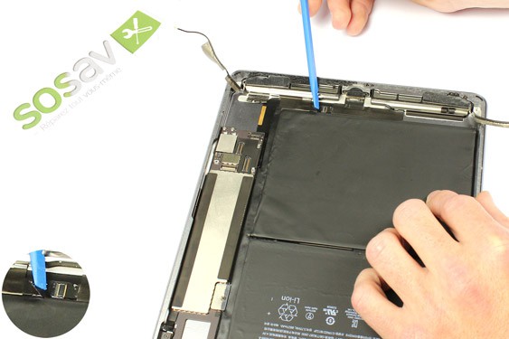

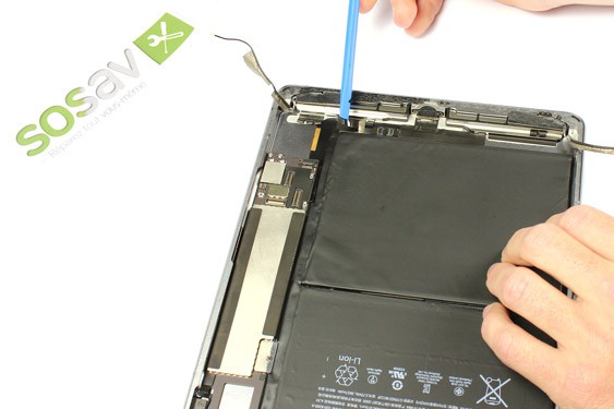

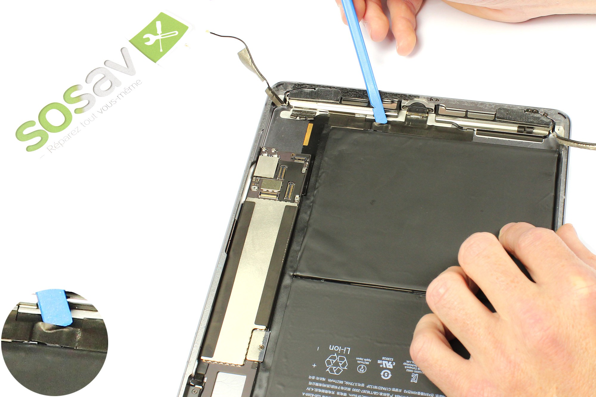

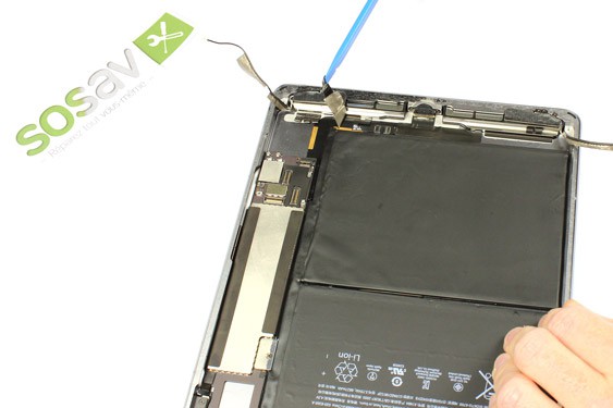

Soulevez le ruban adhésif cachant le connecteur reliant le haut parleur à la carte mère.
Etape 25

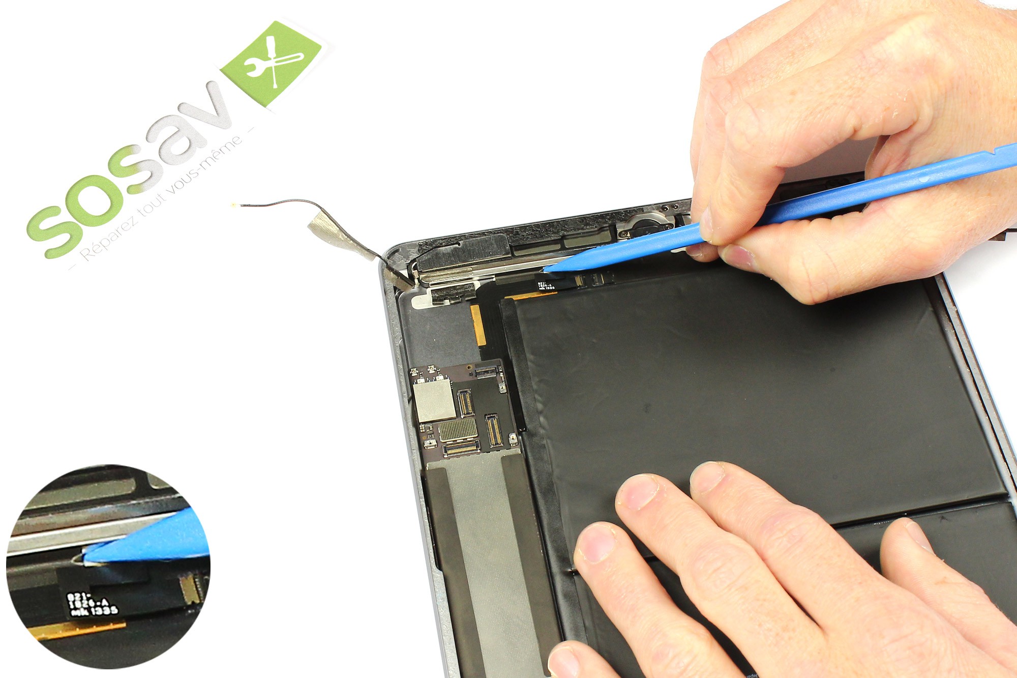

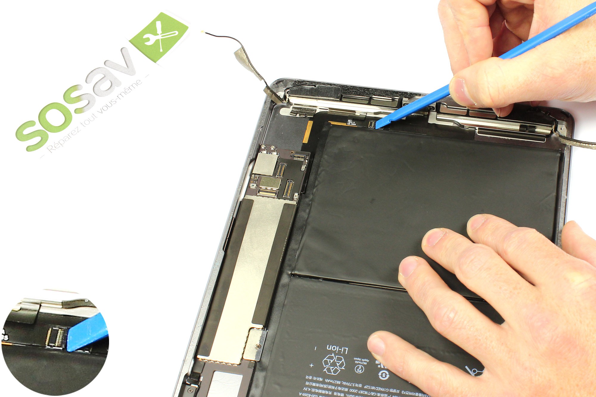

La nappe du haut-parleur droit est branchée via un connecteur de type FPC. N'essayez donc pas la débrancher à ce moment. Cela pourrait causer des dégats irréversibles

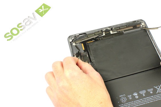

Utilisez une spatule en nylon pour soulever le clapet bloquant la nappe dans le connecteur.

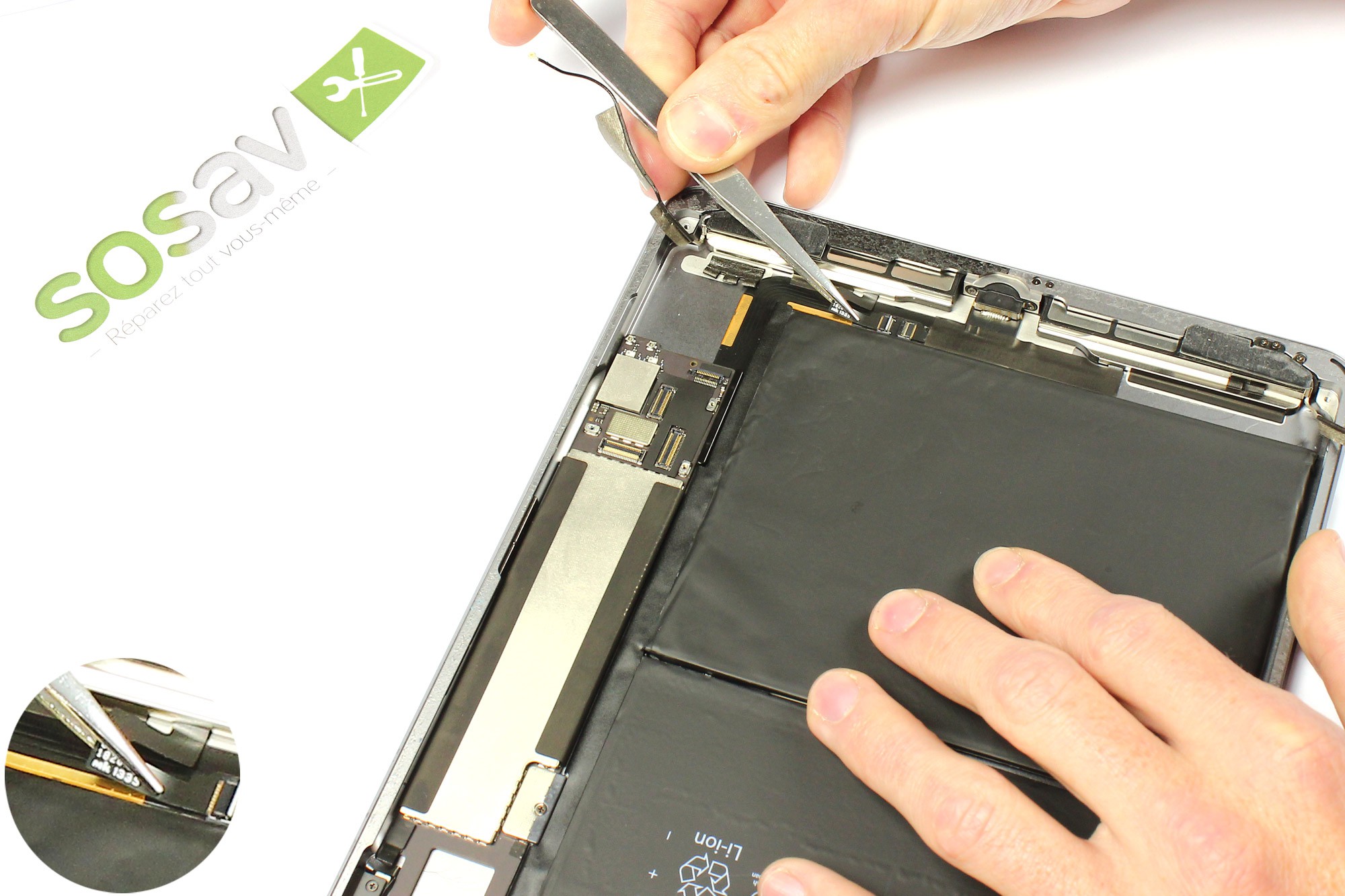

Etape 26

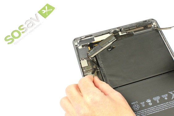

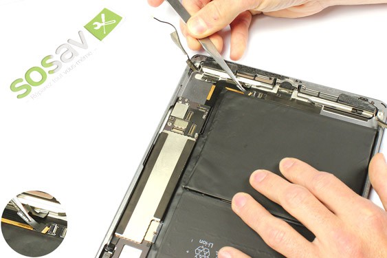

Avec une pince cette fois, venir saisir la nappe.
Puis tirer dessus légèrement afin de l'extraire du connecteur, aucune résistance ne doit se faire sentir.

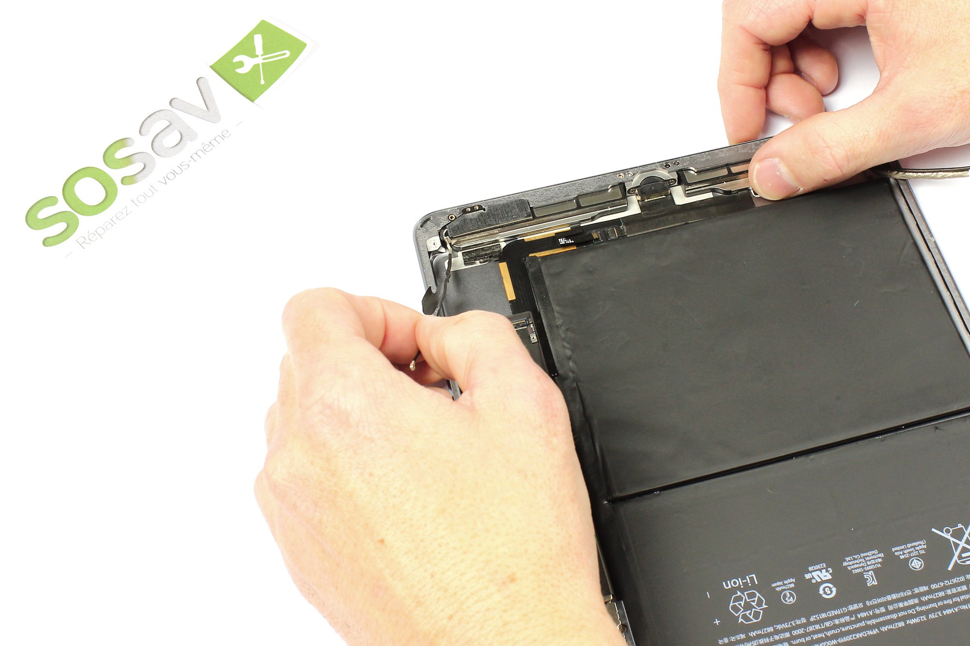

Etape 27

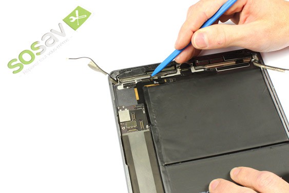

De nouveau avec le côté pointu de la spatule, venez soulever le dernier bout de ruban adhésif.

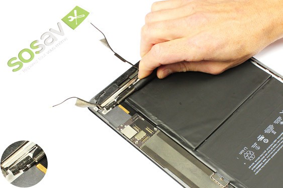

Etape 28

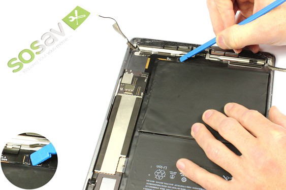

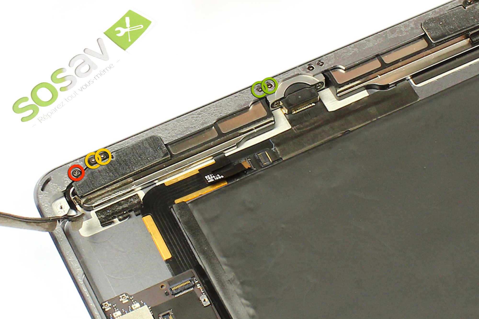

Dévissez désormais les 5 vis cruciformes, retenant le haut parleur ainsi que l'antenne wifi.
3 vis cruciformes, entourées en rouge et jaune, retenant l'antenne WiFi.
2 vis cruciformes, entourées en vert, retenant le bloc haut-parleur au châssis de l'iPad Air.

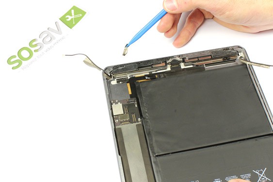

Etape 29

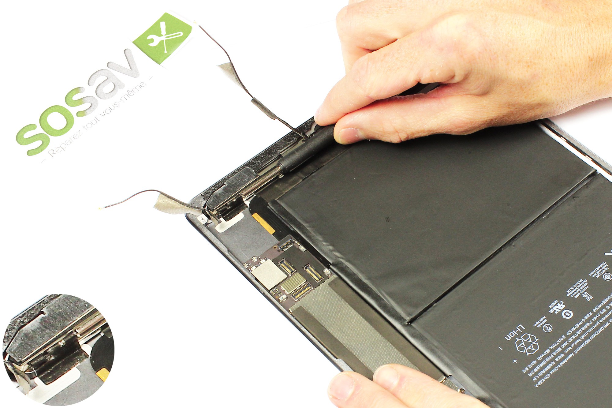

Saisissez désormais l'antenne wifi, et tirez la délicatement dans le but de déloger le haut parleur droit de son emplacement.
Celui-ci doit sortir de lui-même sans forcer.

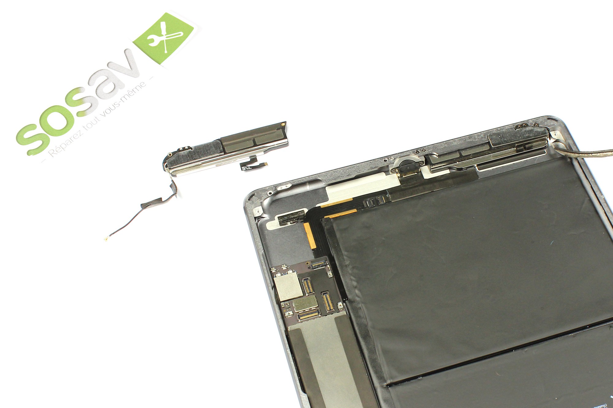

A présent le haut parleur droit est démonté, cependant l'antenne wifi est encore collée dessus. Si vous désirez le remplacer par un neuf, décollez cette antenne à l'aide de la spatule en nylon ou remplacer le bloc complet.
Pour remonter votre iPad Air 1 WiFi suivez ce guide en sens inverse.
