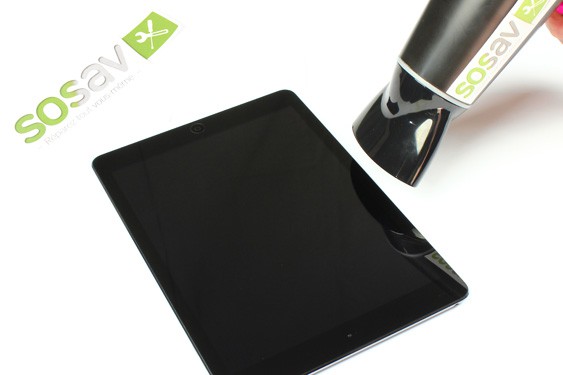

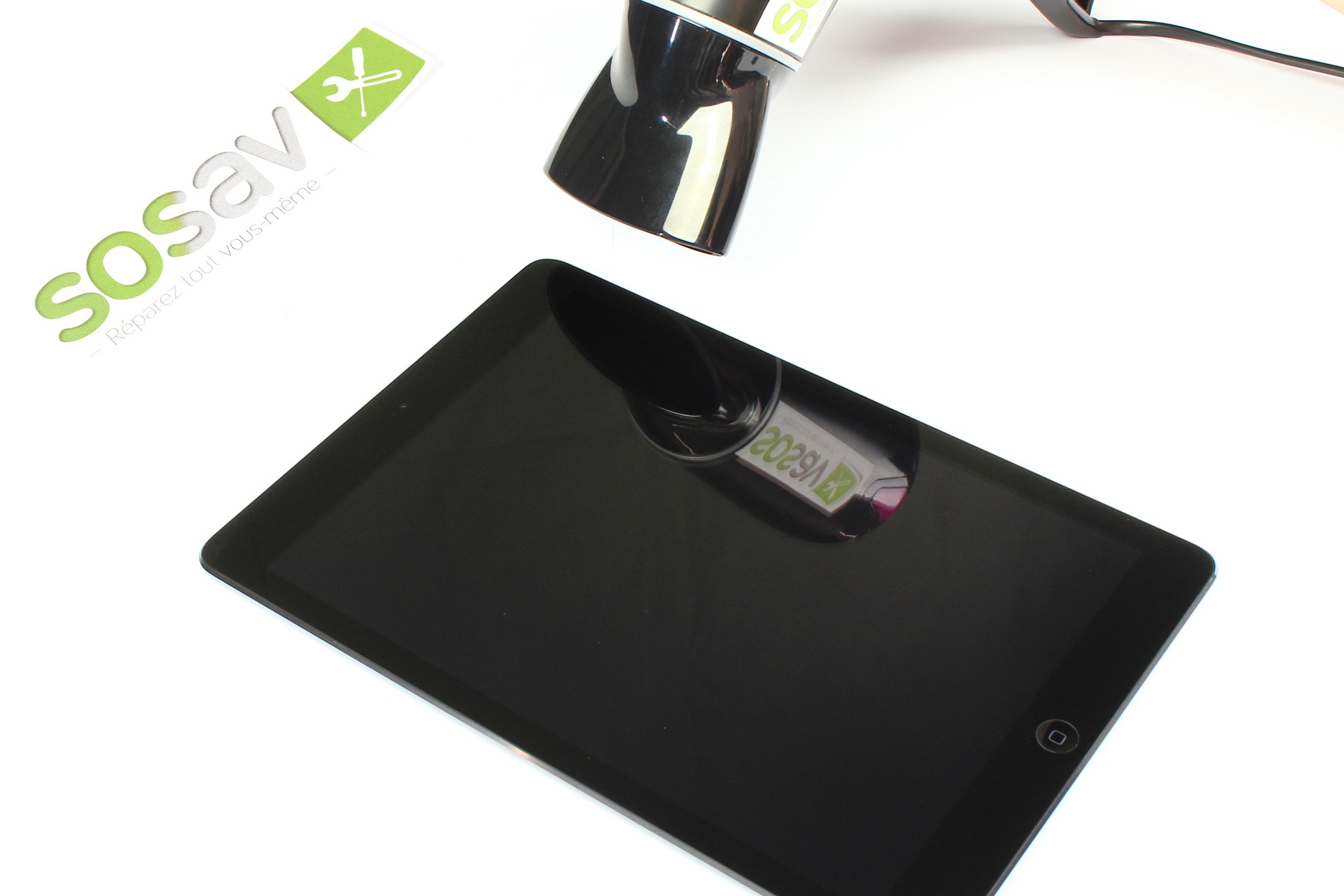

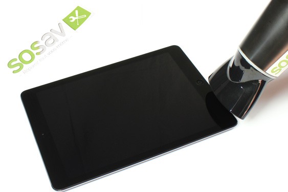

Dans les étapes suivantes vous allez devoir utiliser une décolleuse ou un sèche cheveux pour décoller les autocollants qui retiennent la vitre tactile à la coque arrière de l'iPad Air WiFi. Ne le ou la collée pas à votre face avant cela pourrait l'endommager.

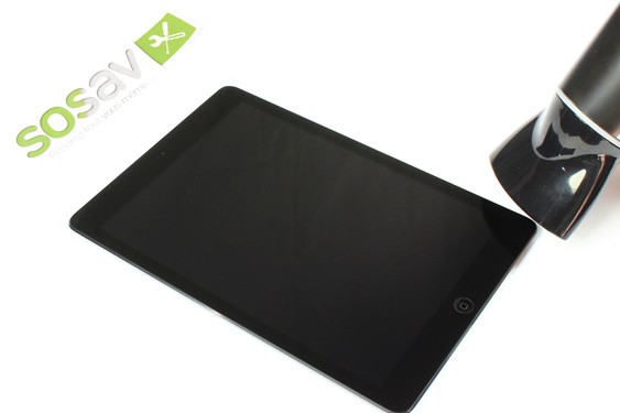

Chauffez tout le contour de l'iPad (ne pas chauffer l'écran seulement le contour !).
Ne chauffez pas trop le bouton home celui-ci est en plastique.

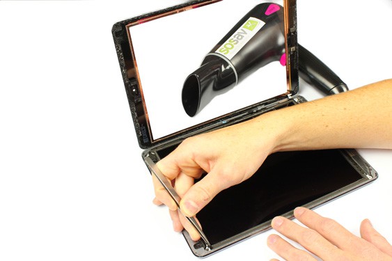

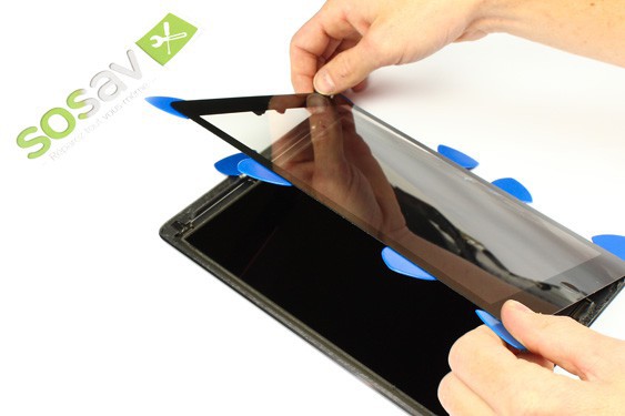

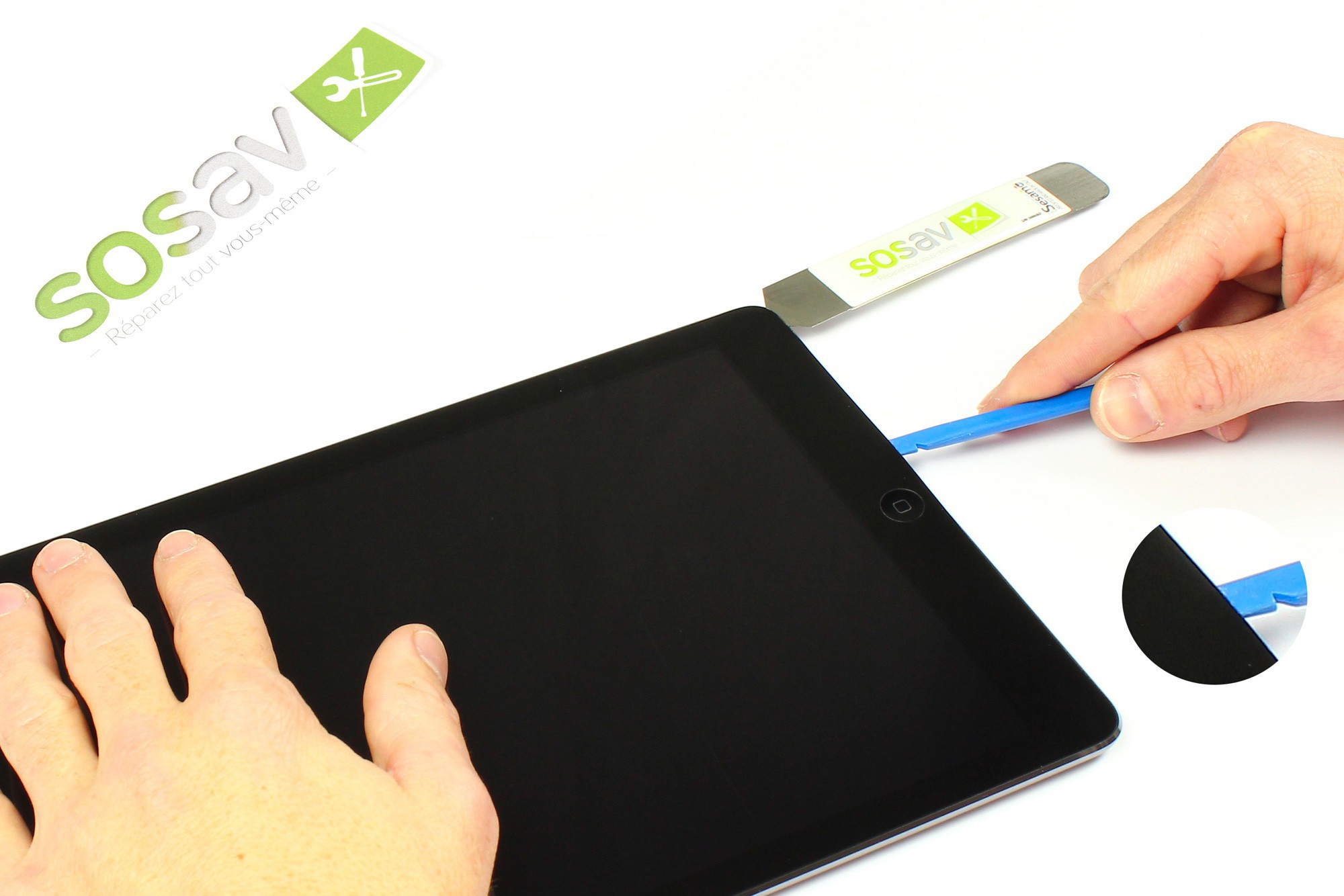

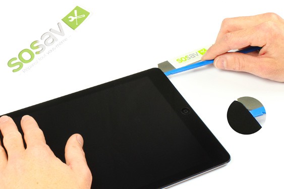

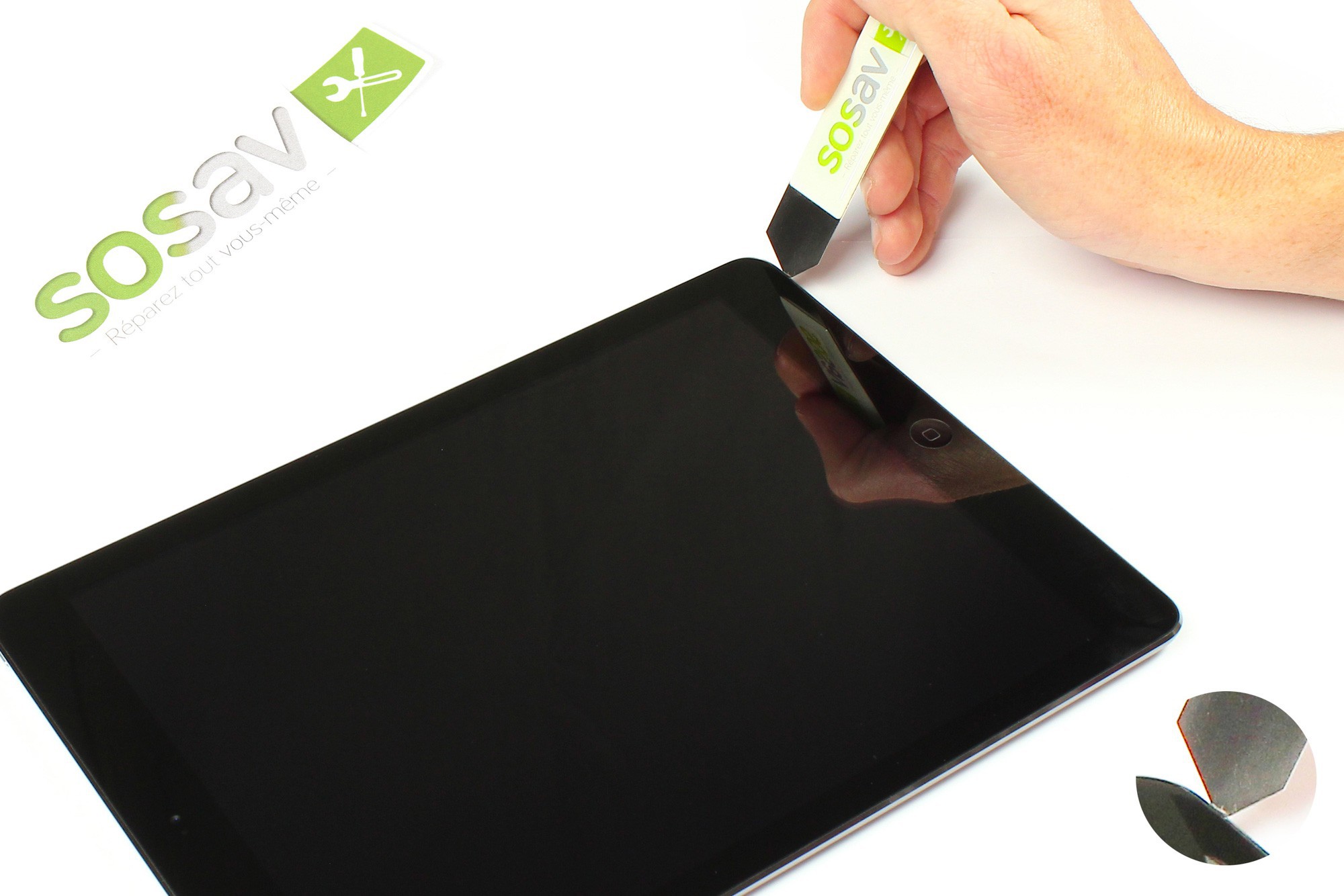

Une fois les 4 côtés de votre vitre tactile bien chauffés, dans le coin inférieur droit, insérez une spatule iSesamo entre le châssis et la vitre tactile pour faire TRES délicatement levier.
Insérez-y une spatule en nylon.
Faites désormais délicatement glisser la spatule en nylon vers le côté gauche de la vitre tactile de votre iPad Air.

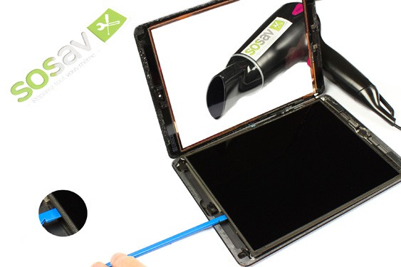

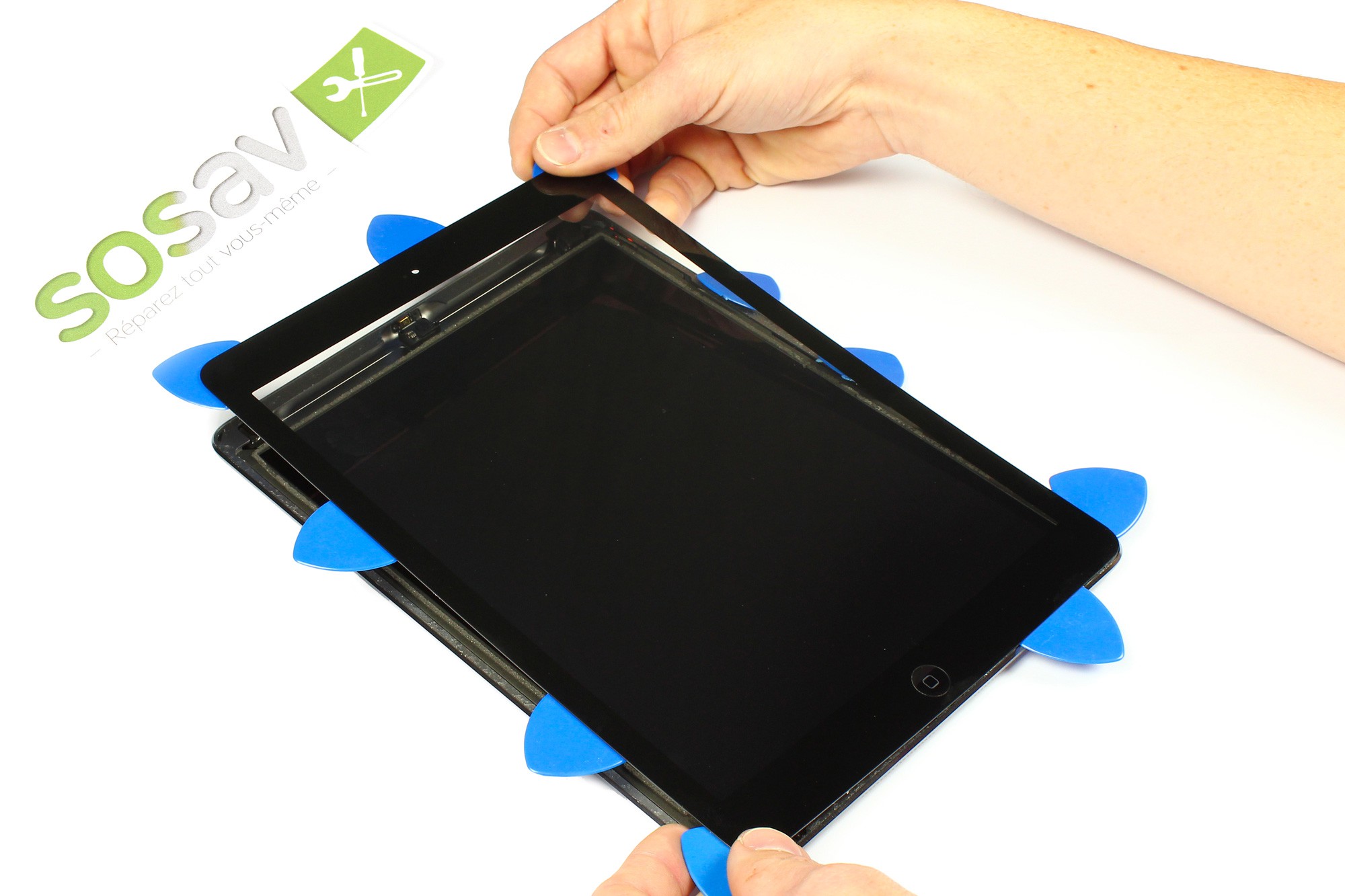

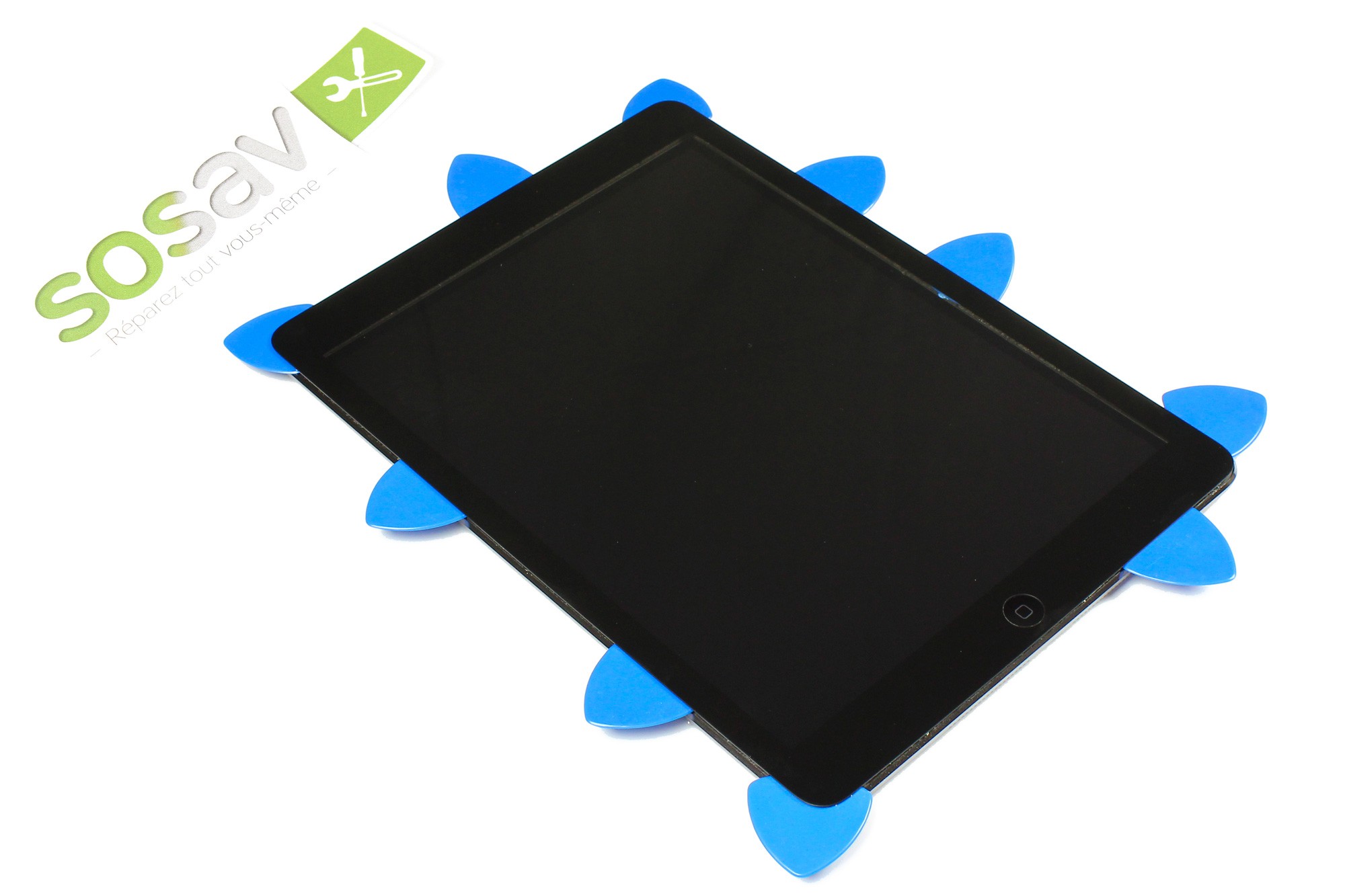

Répétez cette opération sur les 4 côtés de votre iPad Air afin de décoller totalement la vitre de votre châssis. Ne pas hésiter à réchauffer si une résistance se fait sentir.
N'hésitez pas à insérer au fur et à mesure des médiators (fournis dans notre kit de réparation) afin d'éviter que la vitre ne se recolle.
Voici un exemple de placement des médiators. Ceux-ci vous permettent d'éviter que la vitre de votre iPAd Air ne se recolle.

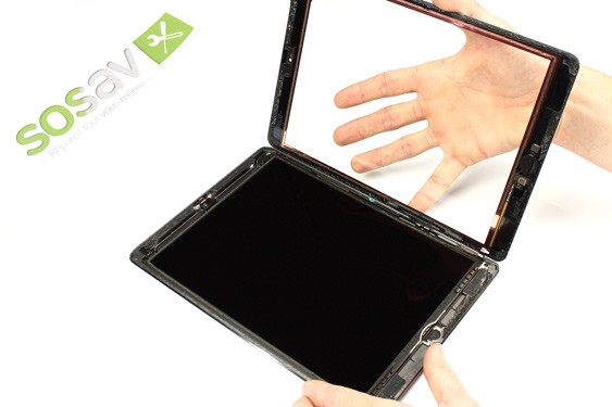

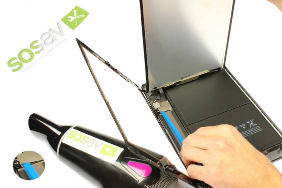

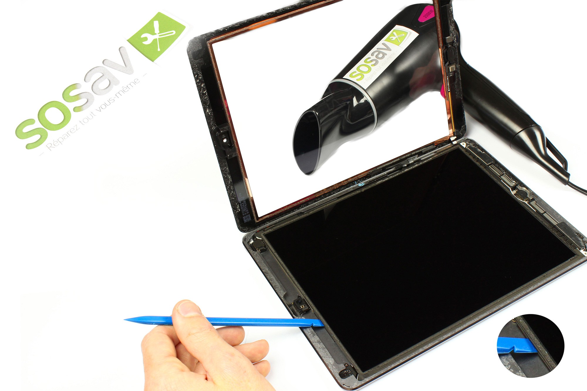

Vous pouvez désormais délicatement soulever (de la gauche vers la droite) la vitre tactile de votre iPad Air.

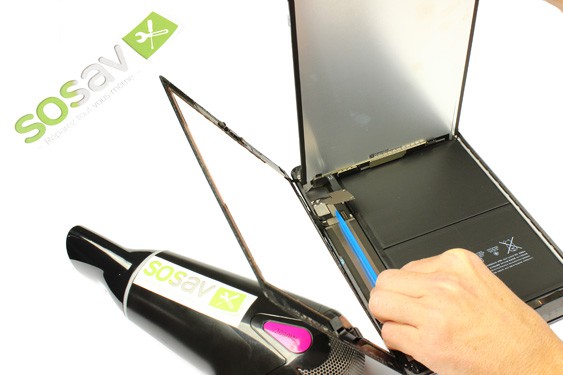

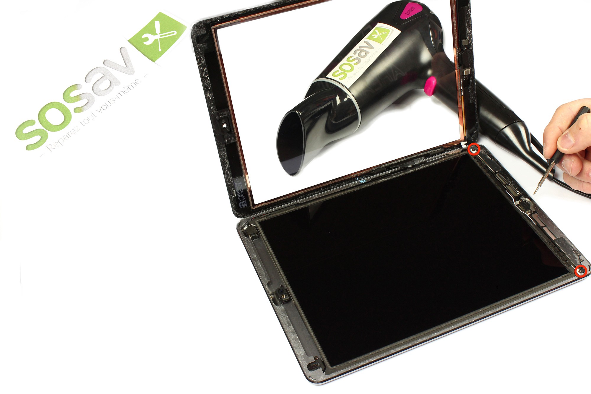

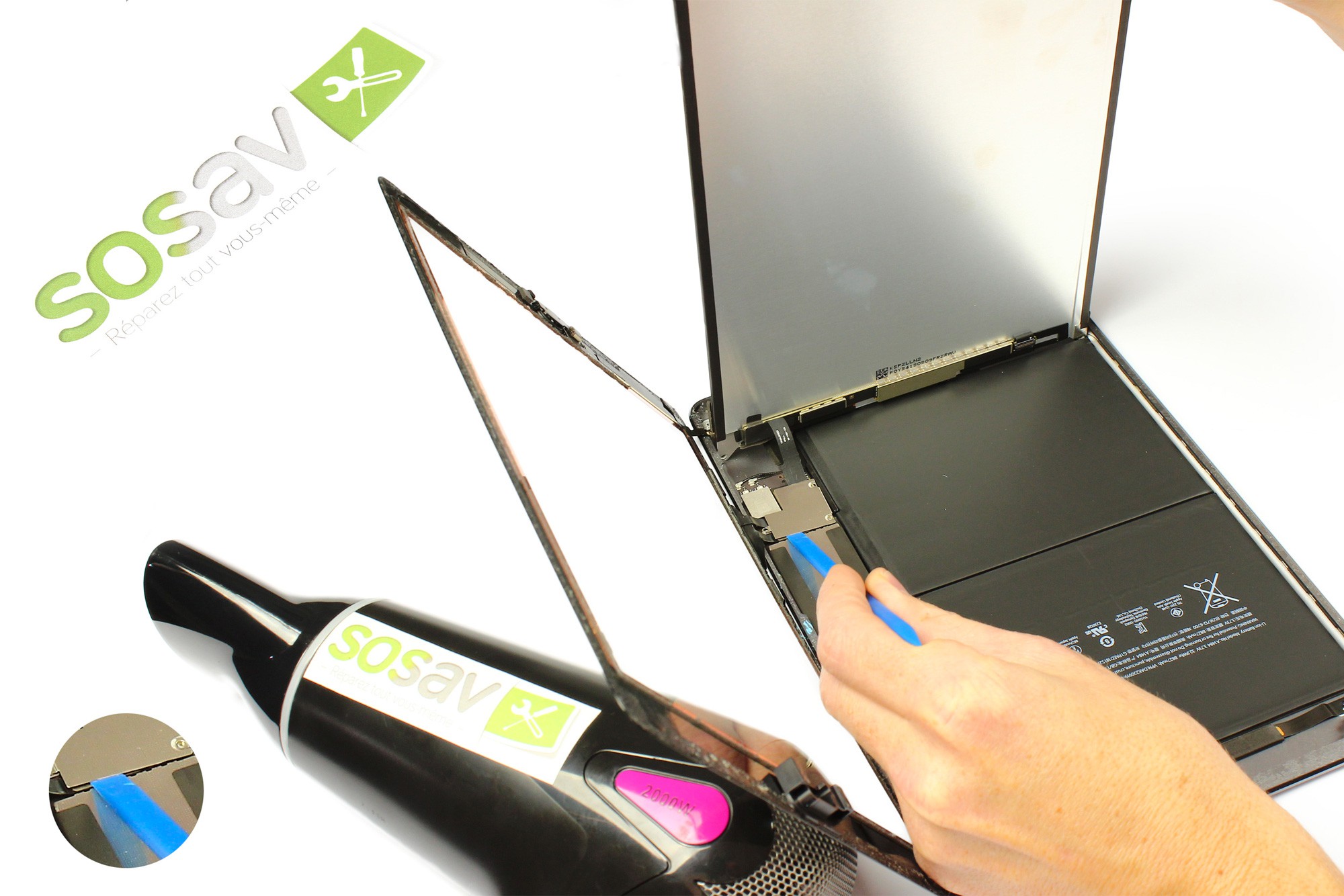

N'essayez pas d'ôter totalement la vitre tactile maintenant. Celle-ci est encore attachée à la carte-mère par une nappe.
CONSEIL : Pour ne pas abimer les nappes de la vitre tactile, re-utilisez votre sèche-cheveux comme support pour la maintenir à 90°.

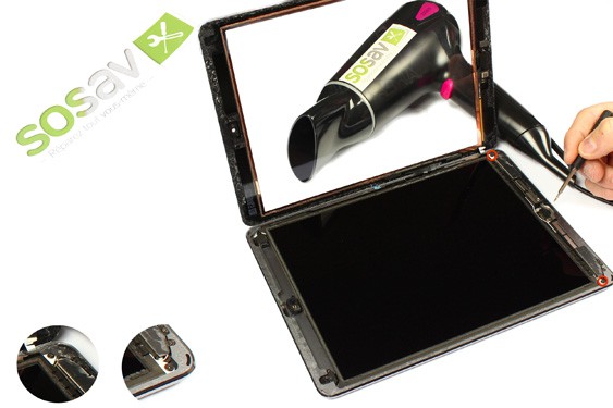

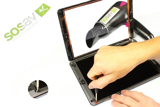

Dévissez désormais les 2 vis cruciformes du bas, retenant le LCD à l'iPad Air.
Celles-ci sont entourées en rouge sur la photo.

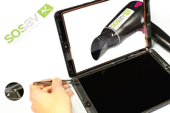

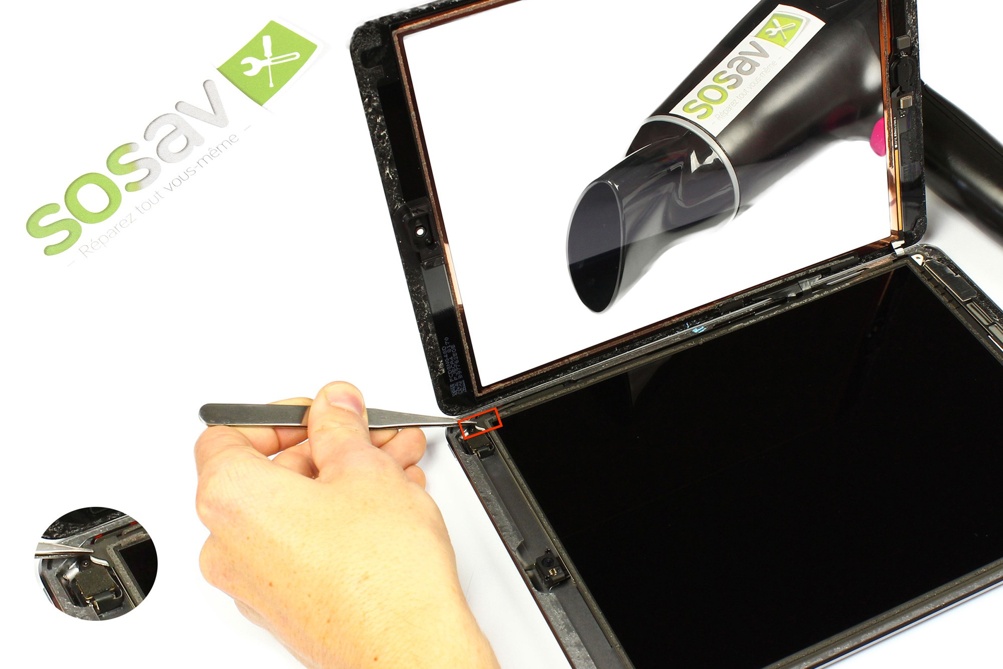

Utilisez désormais une pince pour ôter le ruban adhésif de protection en haut à gauche, encadré en rouge sur la photo.

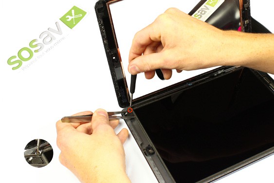

Puis dévissez la vis cruciforme qui était cachée par ce ruban adhésif. La vis est entourée en rouge sur la 3 ème photo de cette étape.

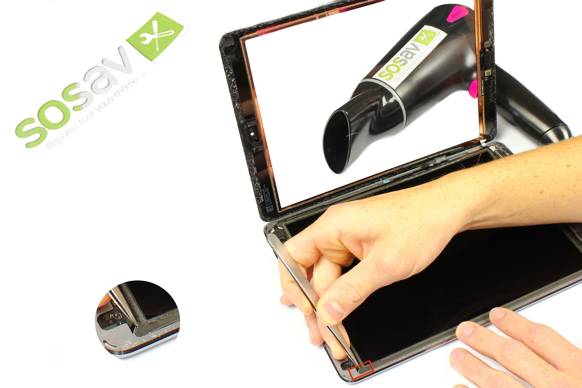

Utilisez désormais une pince pour ôter le ruban adhésif de protection en haut à droite, encadré en rouge sur la photo.

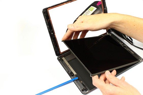

A l'aide d'une spatule en nylon, faites levier pour délicatement soulever l'écran LCD de votre iPad Air.
N'essayez pas d'ôter complètement l'écran LCD de l'iPad Air, celui-ci est encore attaché à la carte-mère par sa nappe de connexion.

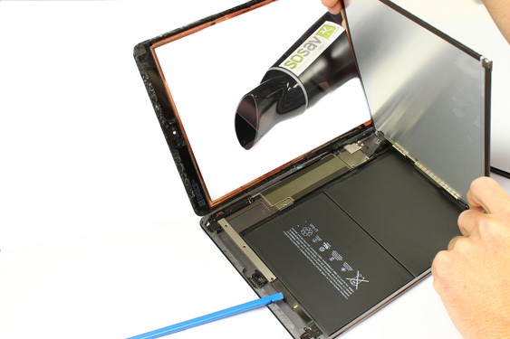

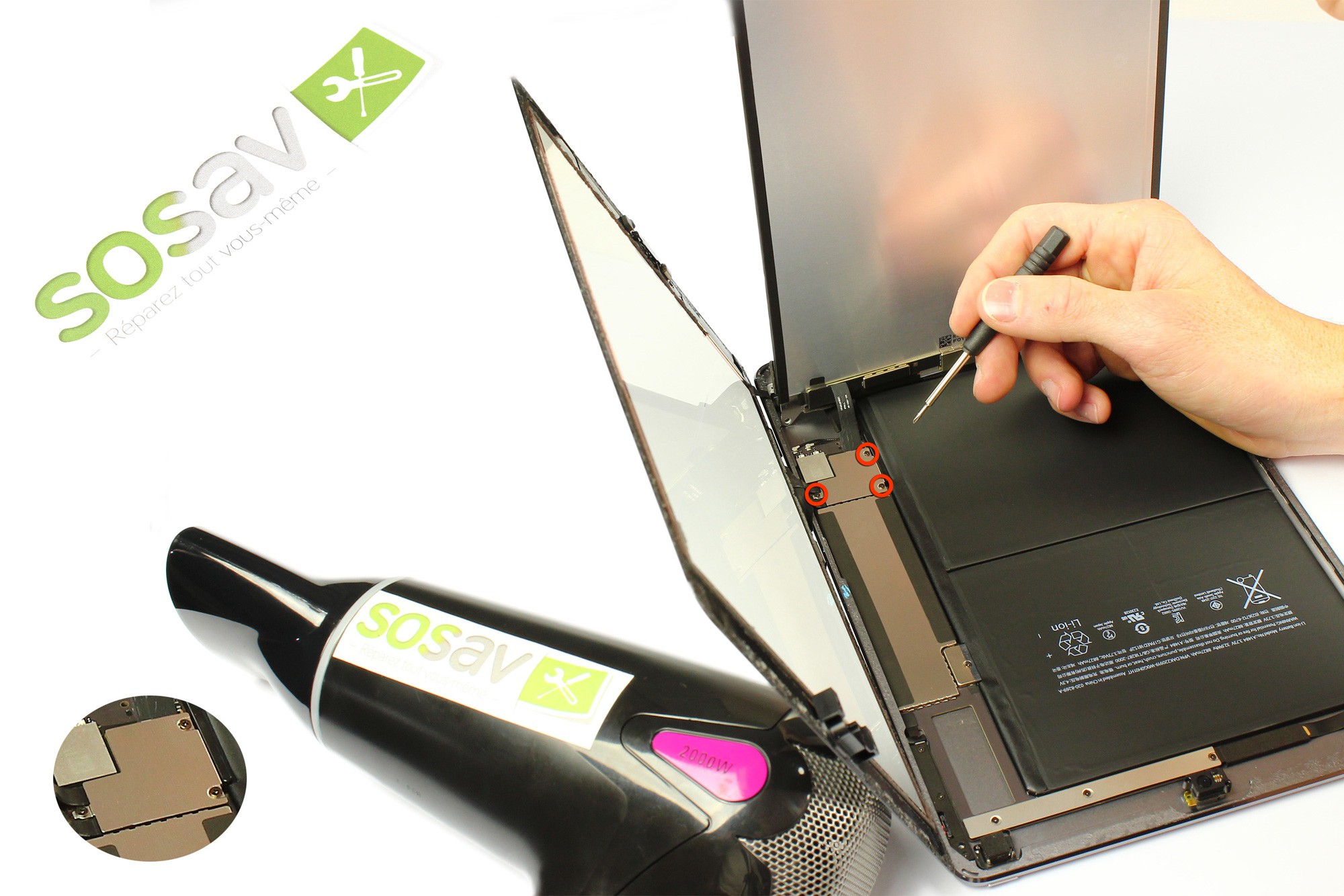

Dévissez désormais les 3 vis cruciformes retenant le cache de protection de la nappe de connexion de l'écran LCD. Ces vis sont entourées en rouge sur la photo.

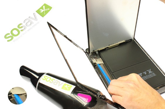

Utilisez désormais une spatule en nylon pour faire levier sur le cache de protection de la nappe de l'écran LCD de votre iPad Air.
La nappe du LCD est collée à cette protection, en faisant levier vous la déconnecterez automatiquement de la carte-mère.

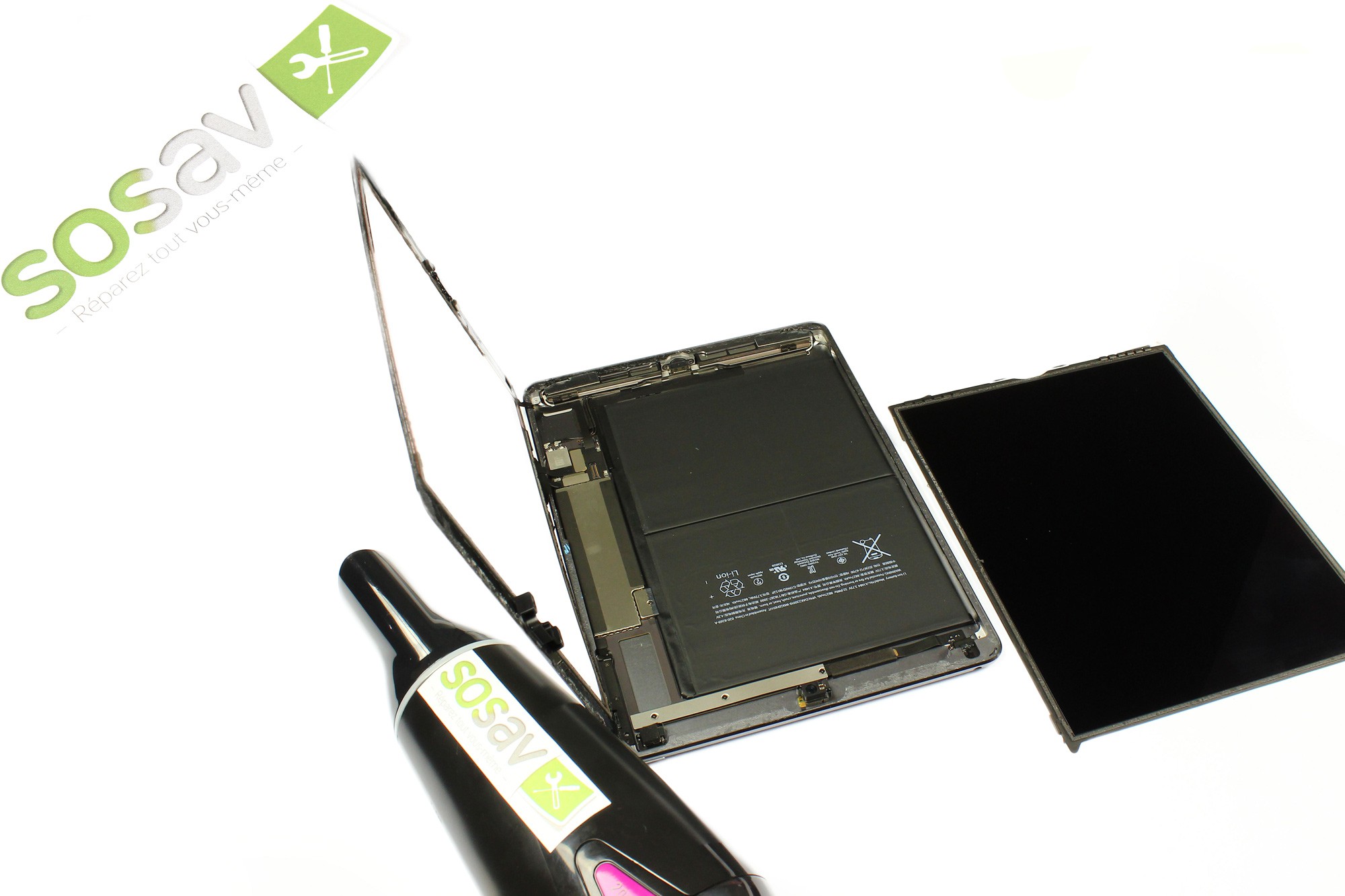

Vous pouvez ensuite, ôter complètement l'écran LCD de votre iPad Air.
L'écran LCD de votre iPad Air est désormais démonté.
Vous pouvez en cas de besoin le remplacer par un écran LCD de remplacement.
