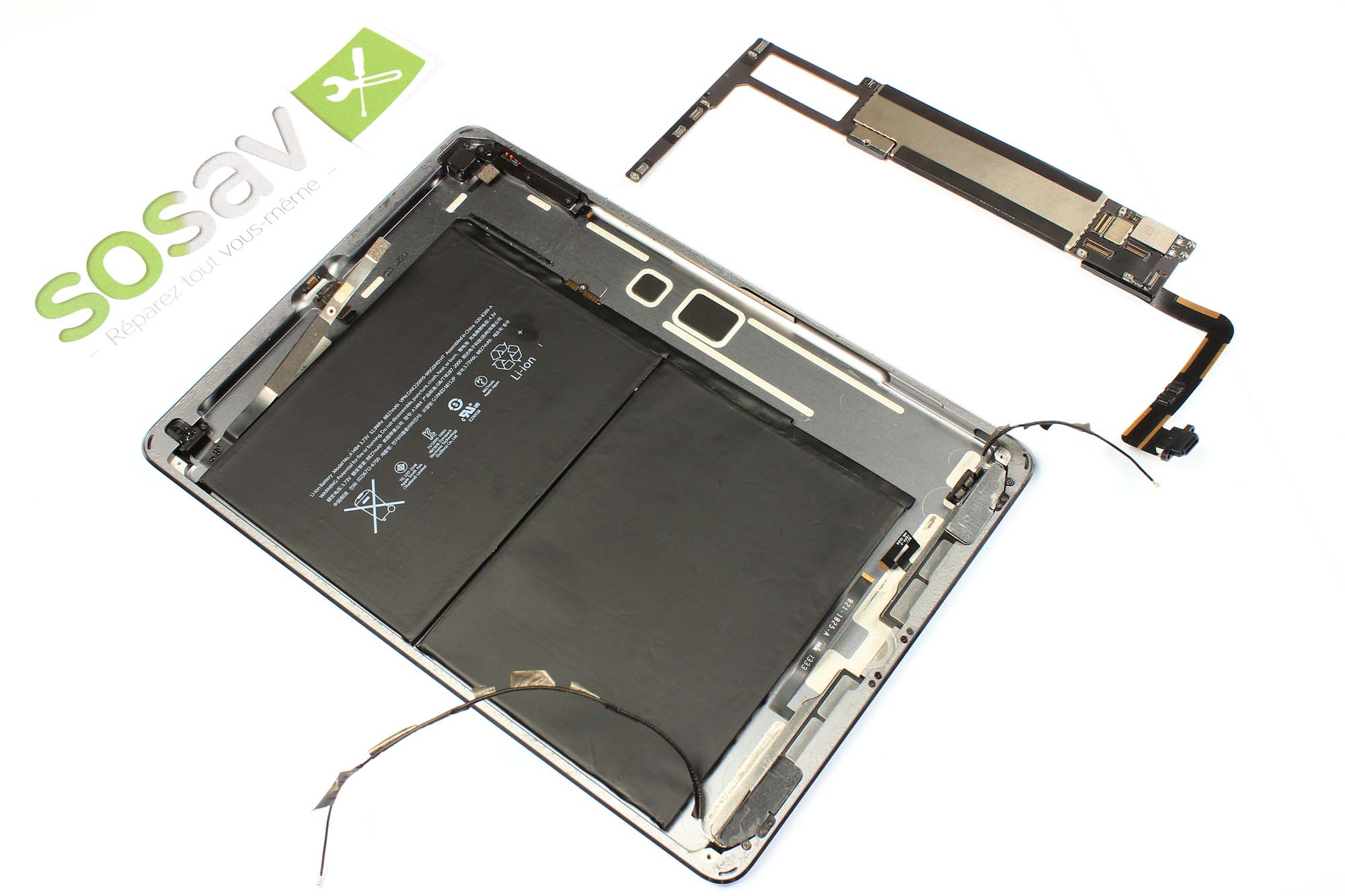

Avec la spatule en métal toujours, venez soulever la carte mère. Celle ci est collé forcé très légèrement.
Etape 41
Puis continuer à décoller, avec la nappe du connecteur de charge.
Etape 42
Saisir la carte mère puis tirer dessus, aucune résistance ne doit ce sentir.
Etape 43
A présent votre carte mère est démonté.
Pour remonter votre iPad Air 1 WiFi suivez ce guide en sens inverse.
