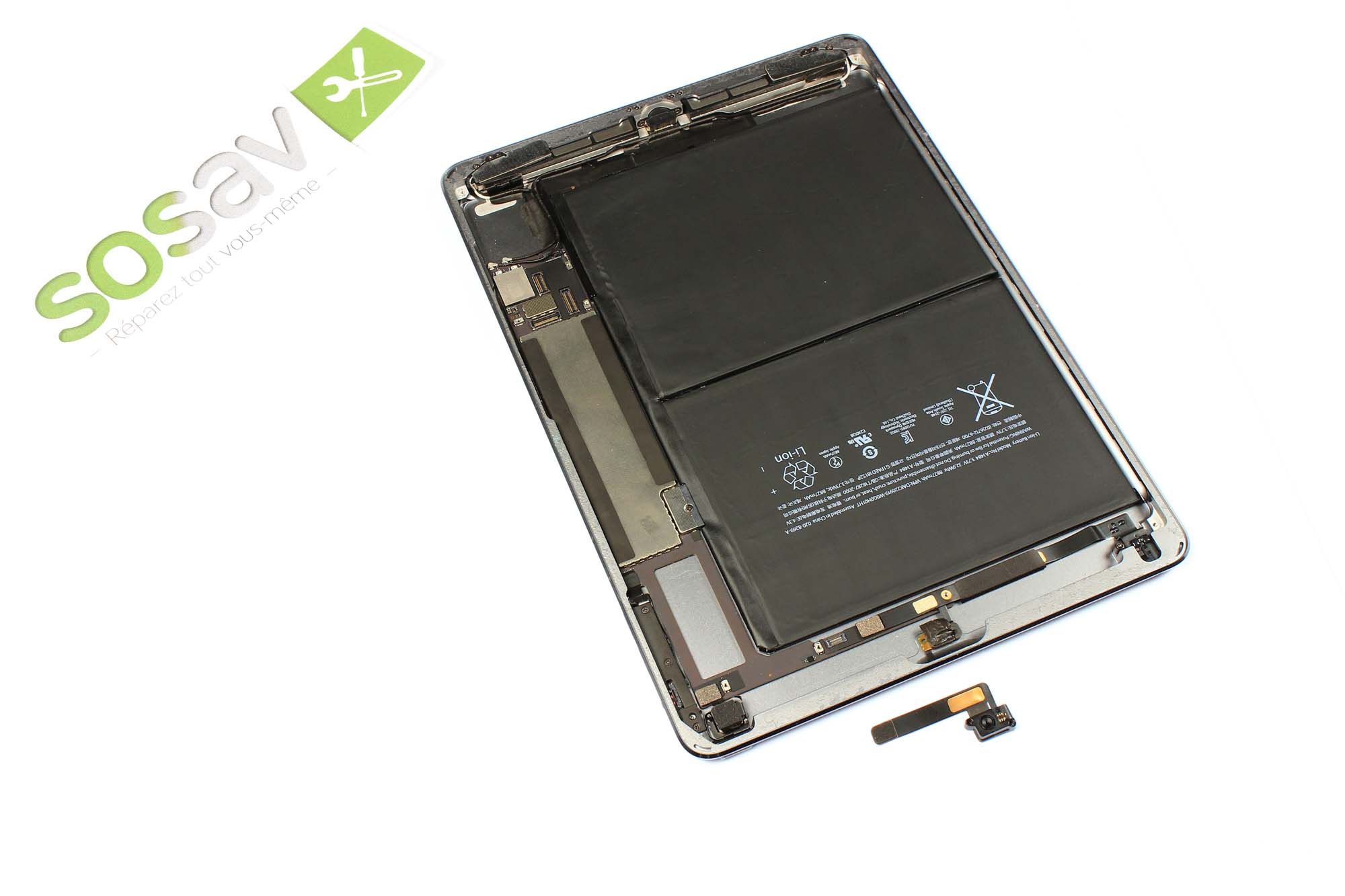

Dévissez désormais les 3 vis cruciforme en haut, protégeant les différente nappe de l'iPad Air. Celles-ci sont entourées en rouge sur la photo.
Avec une pince, vous pouvez retirer la plaque de protection à présent.
A l'aide d'une spatule en nylon, déconnectez le connecteur de la caméra avant.
A l'aide d'une spatule en nylon, introduisez là sous la nappe de la caméra afin de la décoller.
A l'aide d'une spatule en nylon toujours, introduisez là sous la caméra cette fois afin de la décoller de la mousse situé dessous.
A l'aide d'une pince, venir saisir la nappe délicatement afin de finir de l'extraire de votre iPad.
Etape 24
A présent votre caméra avant est démonté, vous pouvez procéder au changement de celle ci.
