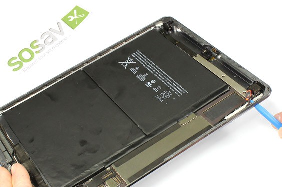

Dévissez désormais les 3 vis cruciformes retenant le cache de protection de la nappe power, volume, vibreur.
Ces vis sont entourées en rouge sur la photo.

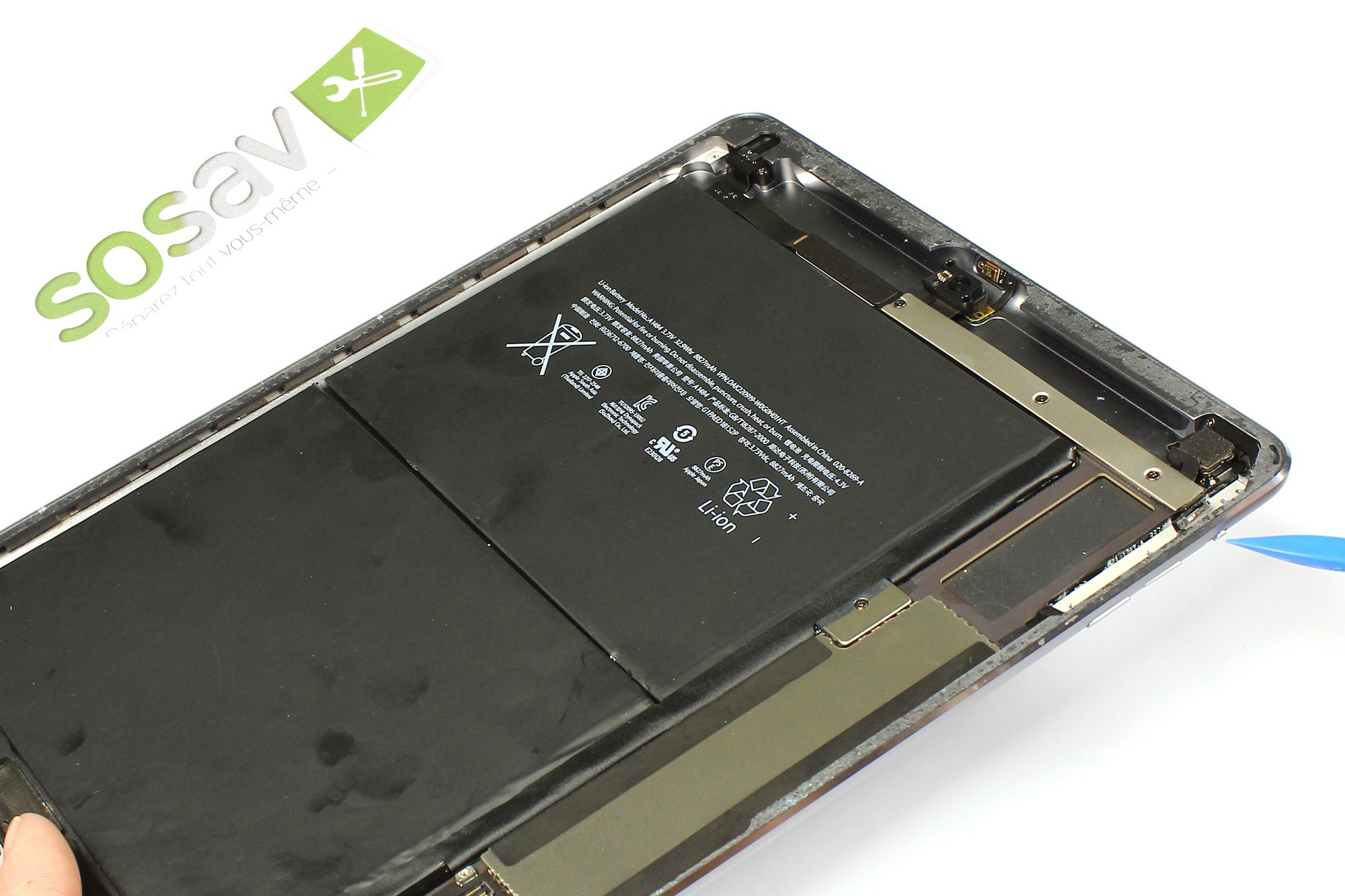

A l'aide d'une spatule en nylon, décollez délicatement la nappe du cache de protection.
Utilisez une spatule en nylon pour décoller délicatement le contact du bouton vibreur du cache de protection.
Puis à l'aide de la pointe de cette même spatule, faites délicatement levier pour déloger le cache de protection de son emplacement, pour ensuite totalement l'enlever.

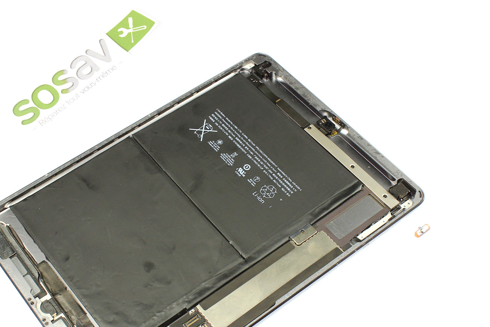

A l'aide de la pointe d'une spatule en nylon, poussez sur le bouton vibreur afin de le déloger de son emplacement.
A présent le bouton vibreur est démonté, vous pouvez procéder à son remplacement.
