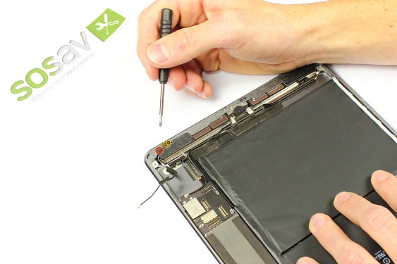

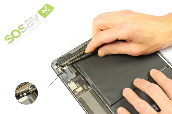

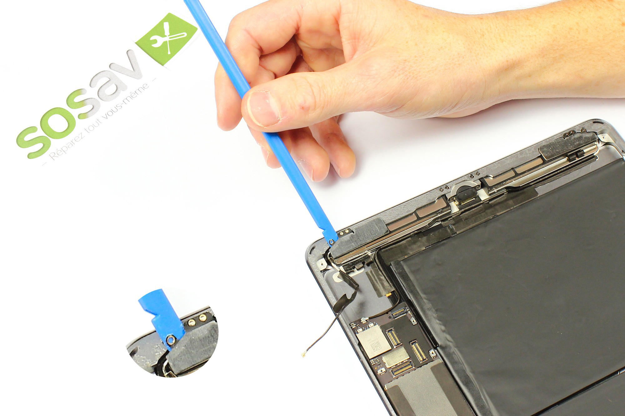

A l'aide d'une spatule en nylon, faites levier pour délicatement déconnecter le câble de l'antenne wifi droite. Celui-ci est attaché à la carte-mère de votre iPad Air.

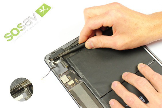

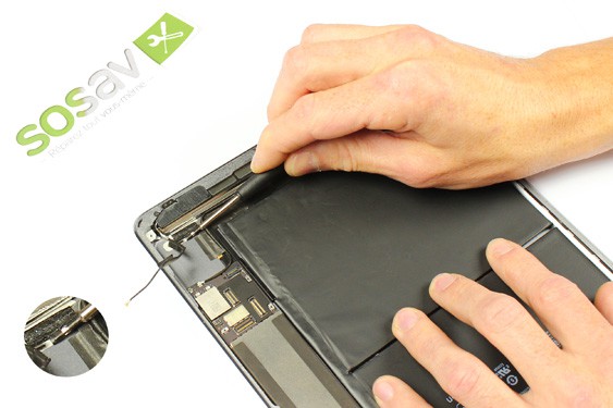

A l'aide d'une spatule en nylon, décollez le premier bout de ruban adhésif retenant l'antenne au châssis de votre iPad Air.
A l'aide d'une spatule en nylon, décollez désormais le deuxième bout de ruban adhésif.
Insérez un tournevis cruciforme dans les anneaux que forme le ruban adhésif, puis tirez dessus afin de le décoller du châssis de la carte-mère.

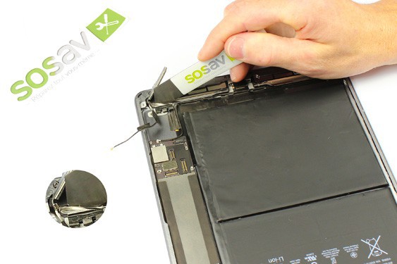

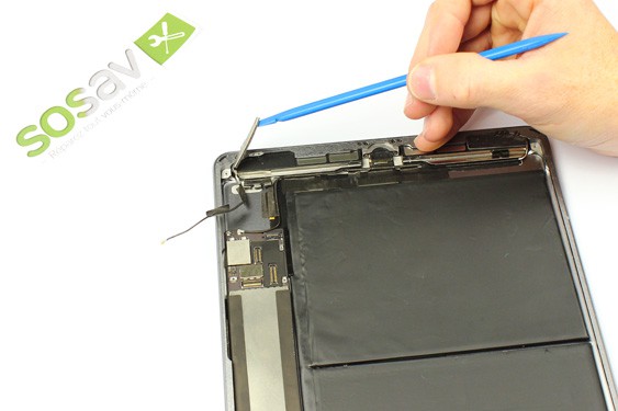

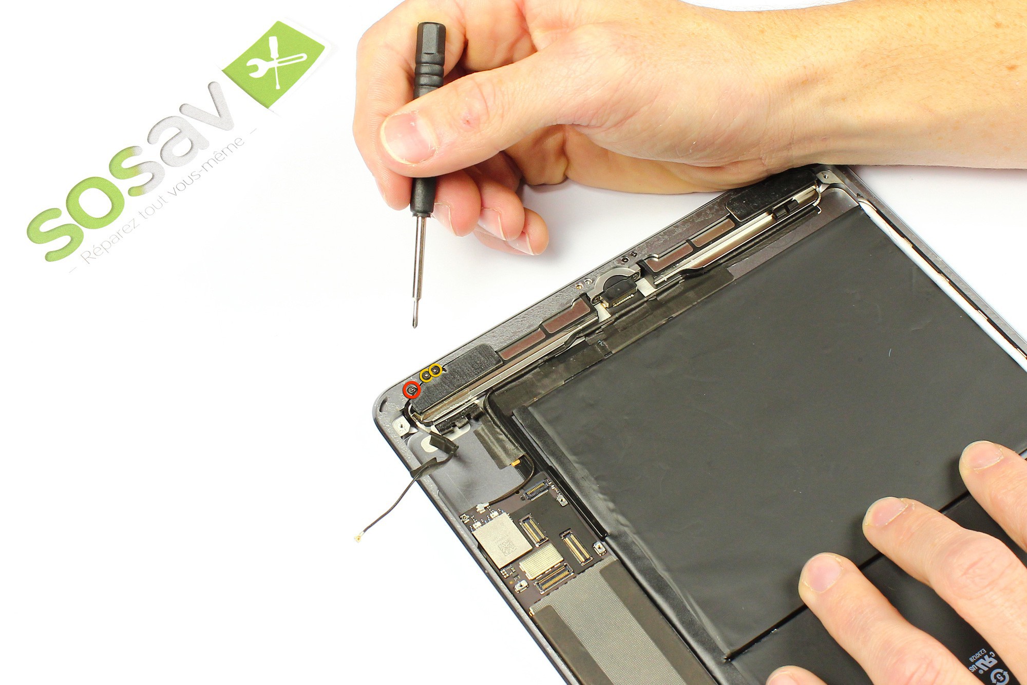

L'antenne WiFi est retenue au châssis de l'iPad Air par 3 vis cruciformes :
1 vis entourée en rouge sur la photo,
2 vis entourées en jaune sur la photo.
Utilisez un tournevis cruciforme pour les dévisser.

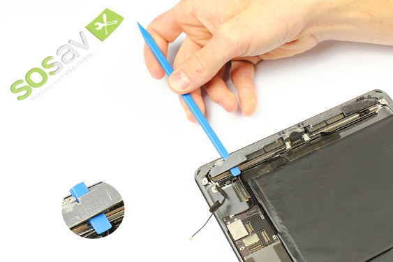

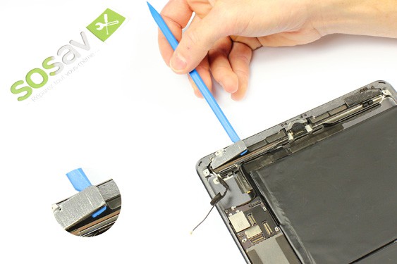

Utilisez désormais une spatule en nylon pour décoller l'antenne WiFi du châssis de l'iPad Air.

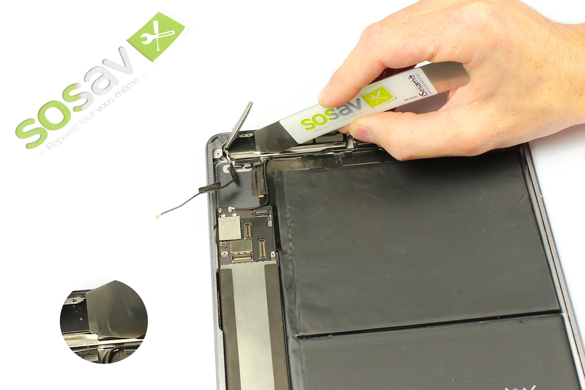

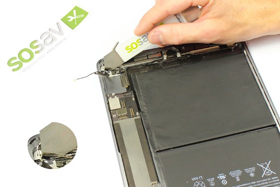

Ne tentez pas d'ôter votre antenne wifi à ce moment, elle est toujours retenue au haut parleur.

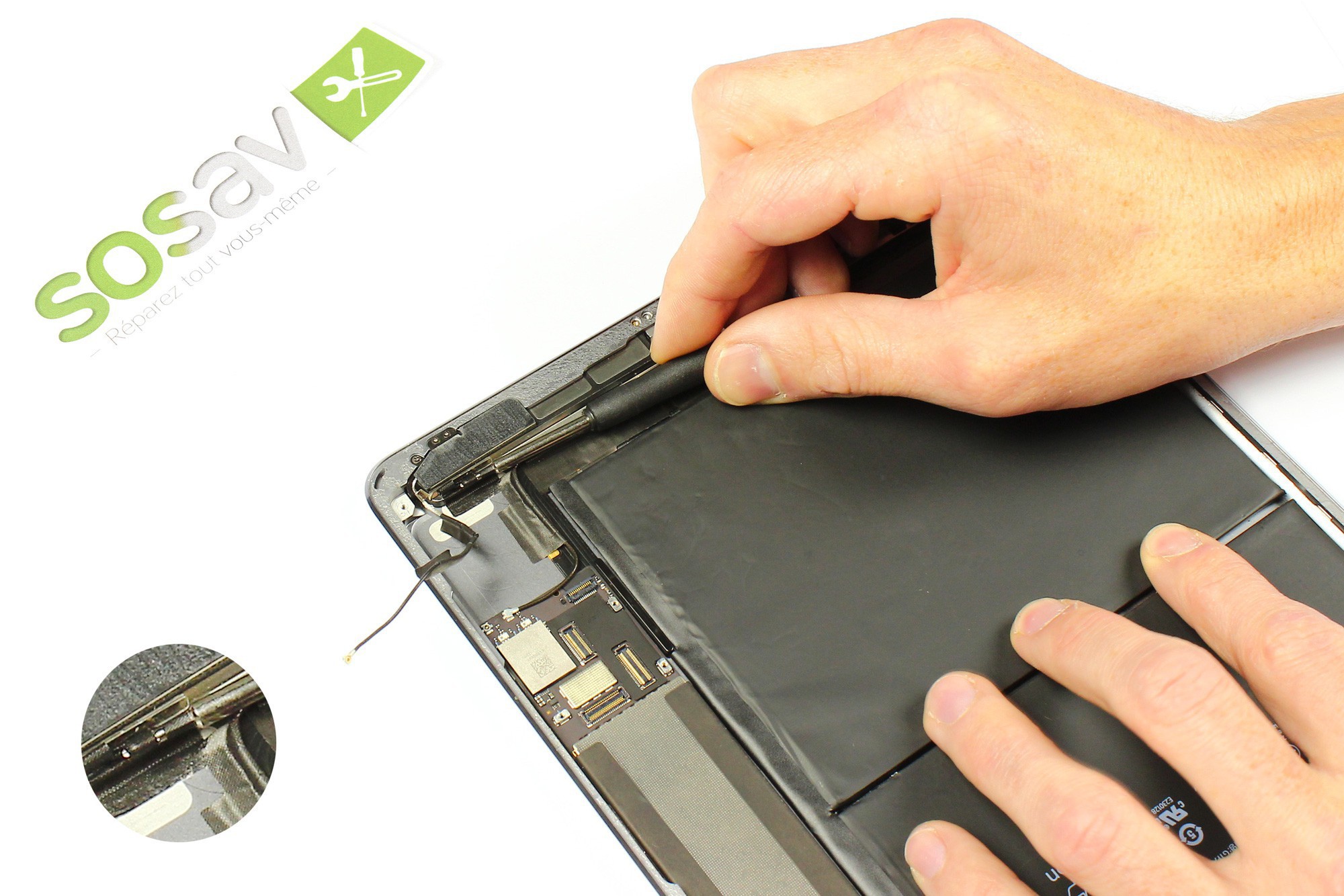

Etape 24
Insérez une spatule iSesamo entre le haut parleur et la languette métallique pour la décoller délicatement du châssis. Cette languette métallique retient l'antenne WiFi au châssis de l'iPad Air.
Etape 25

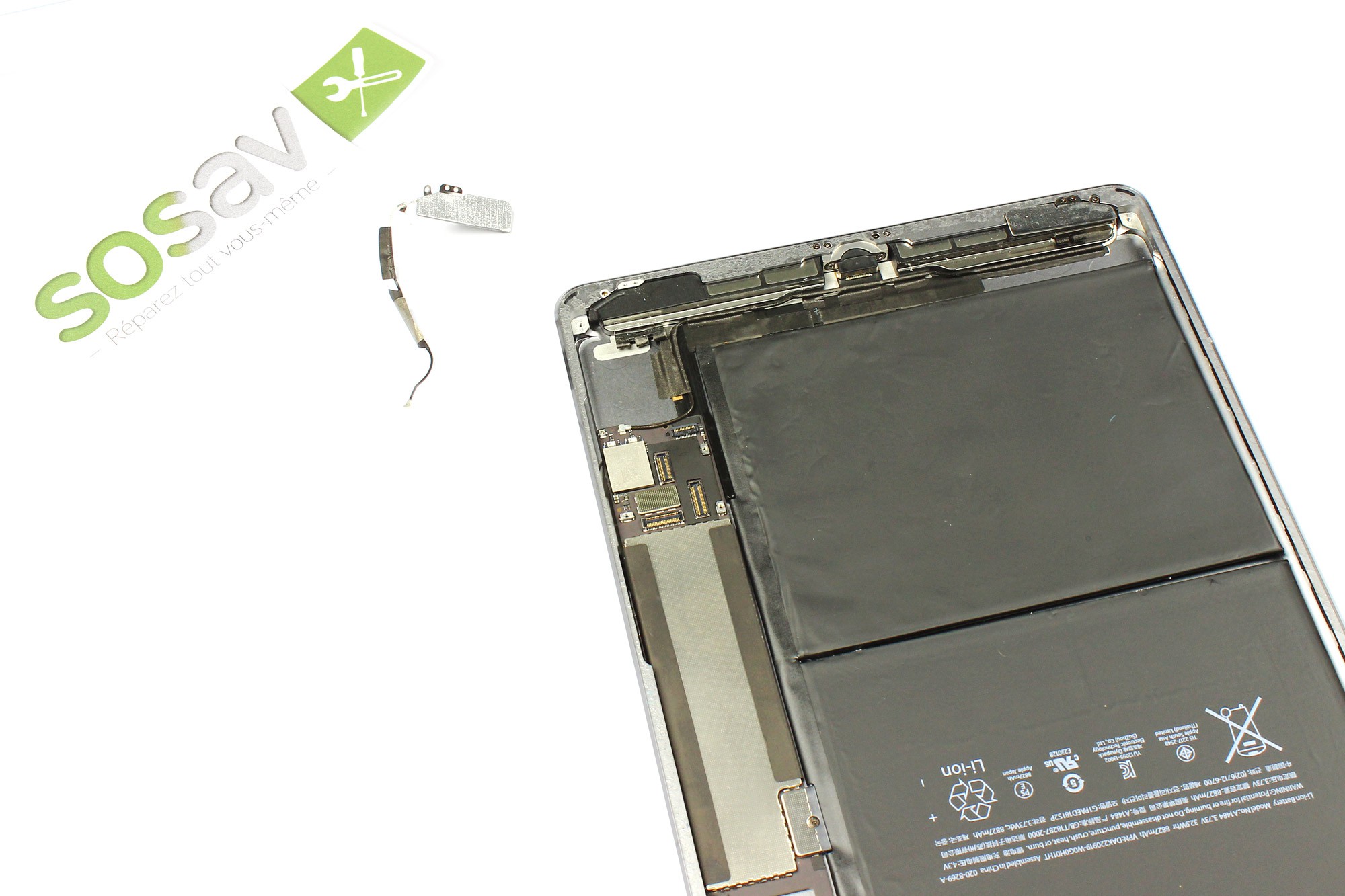

A présent l'antenne wifi droite est complètement démontée, vous pouvez la remplacer par une neuve si vous le souhaitez.
Pour remonter votre iPad Air 1 WiFi suivez ce guide en sens inverse.
