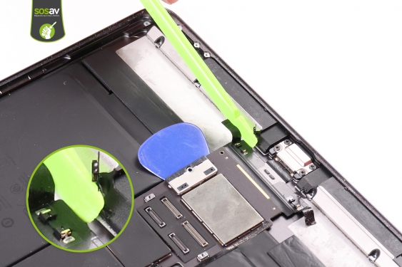

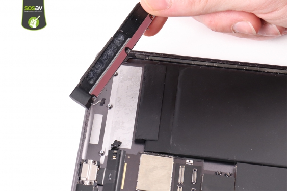

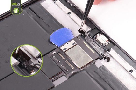

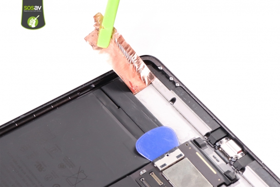

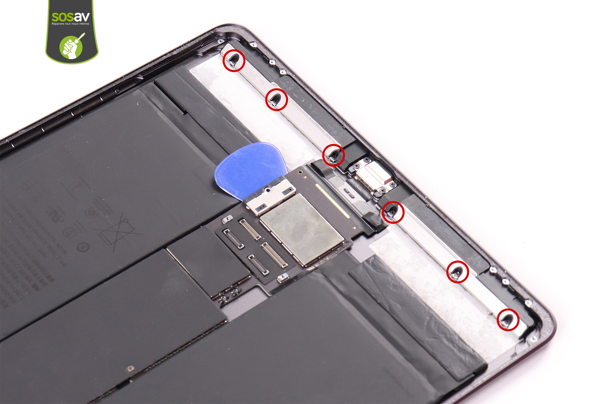

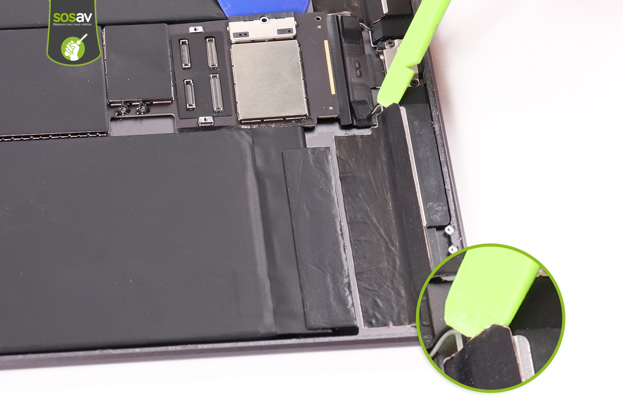

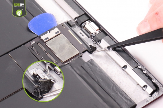

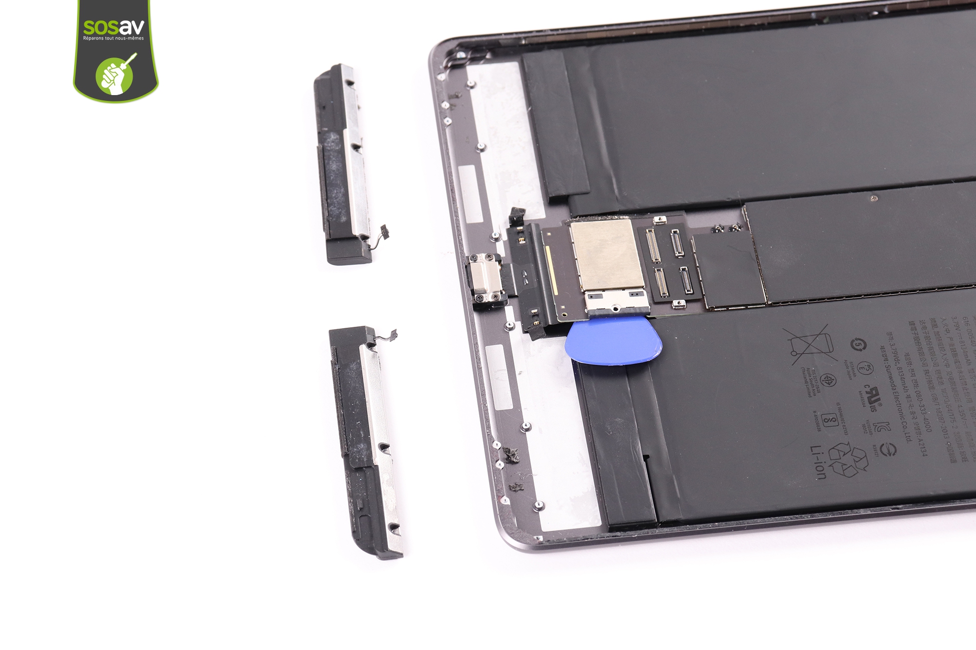

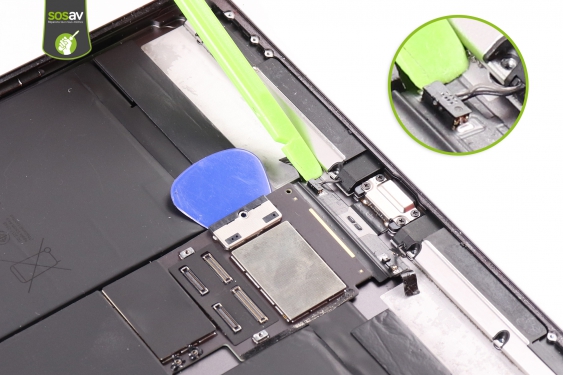

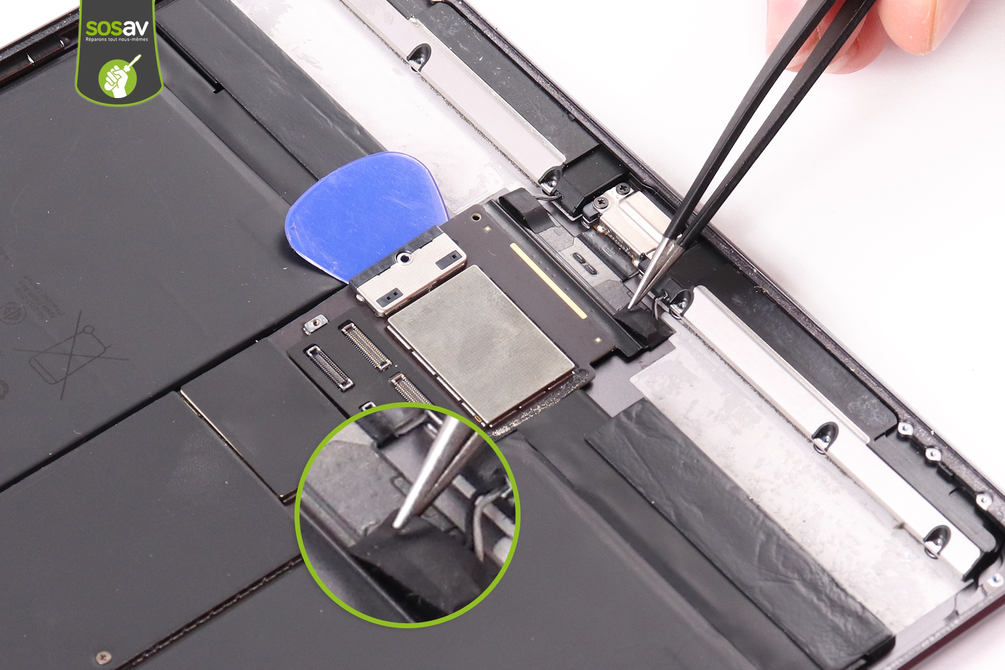

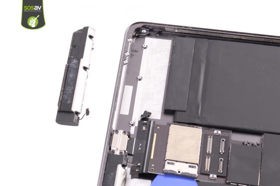

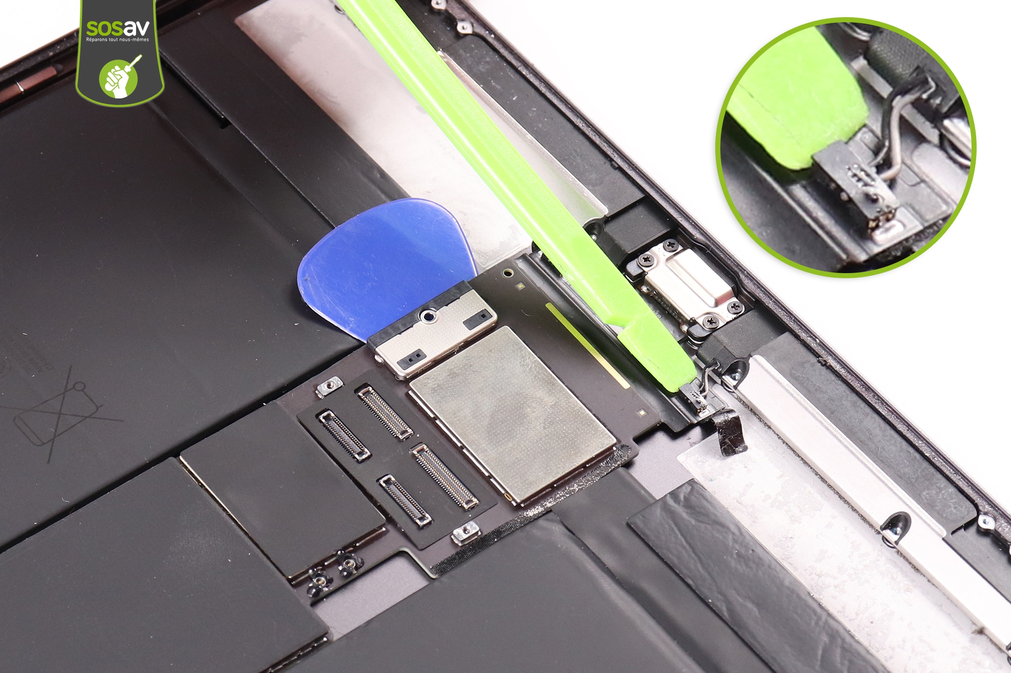

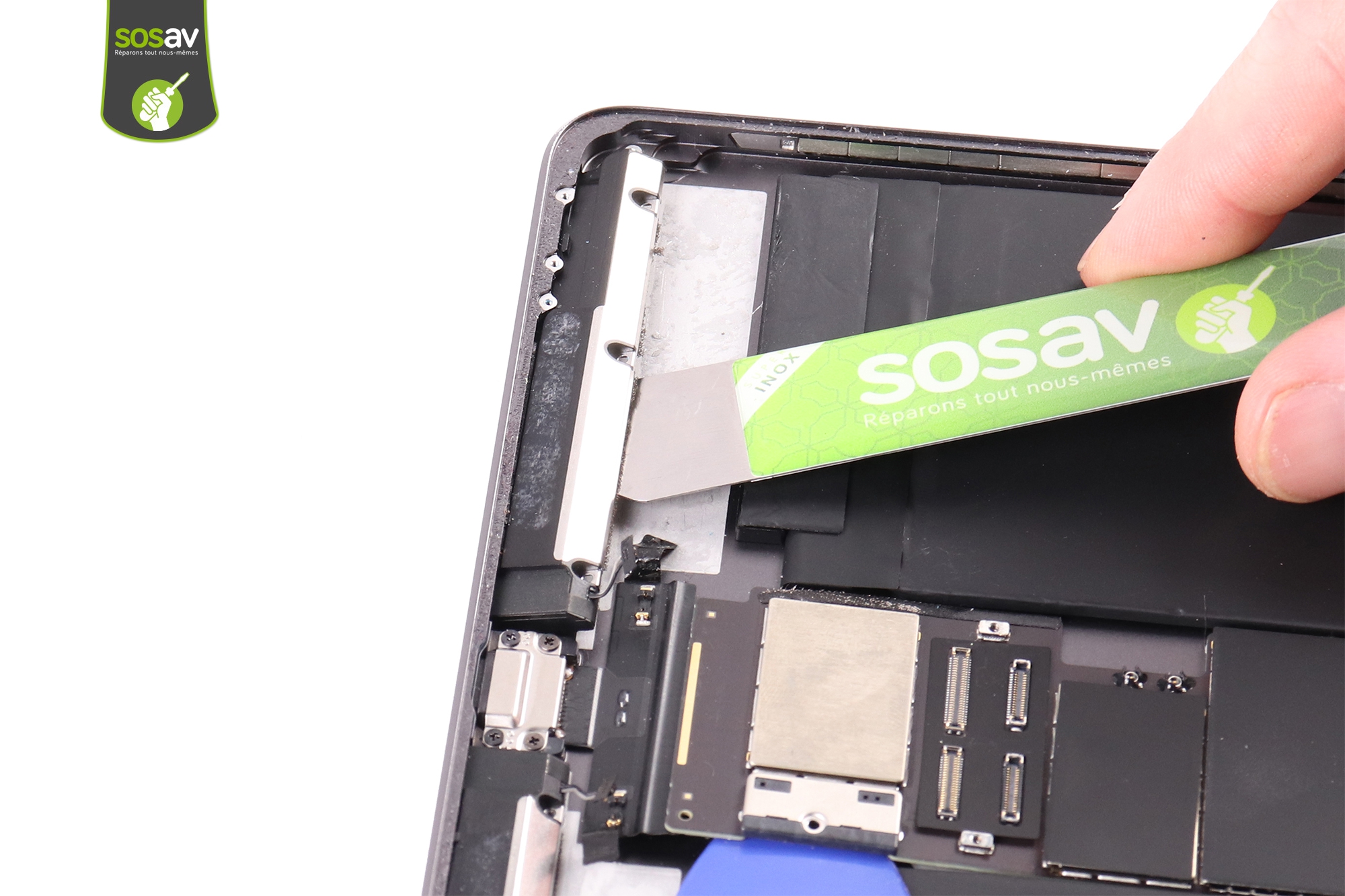

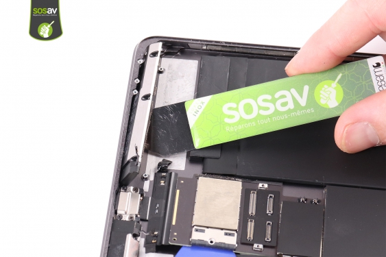

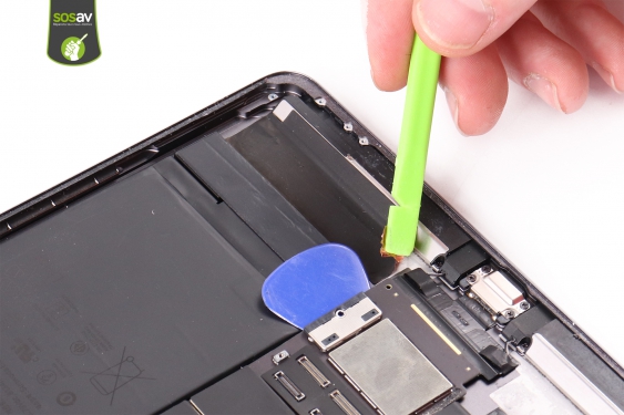

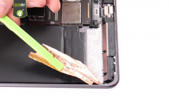

Comment remplacer haut-parleur externe pour iPad Air 3 - Guide images
Et voilà, les haut-parleurs iPad Air 3 sont démontés, vous pouvez en installer de nouveaux.
