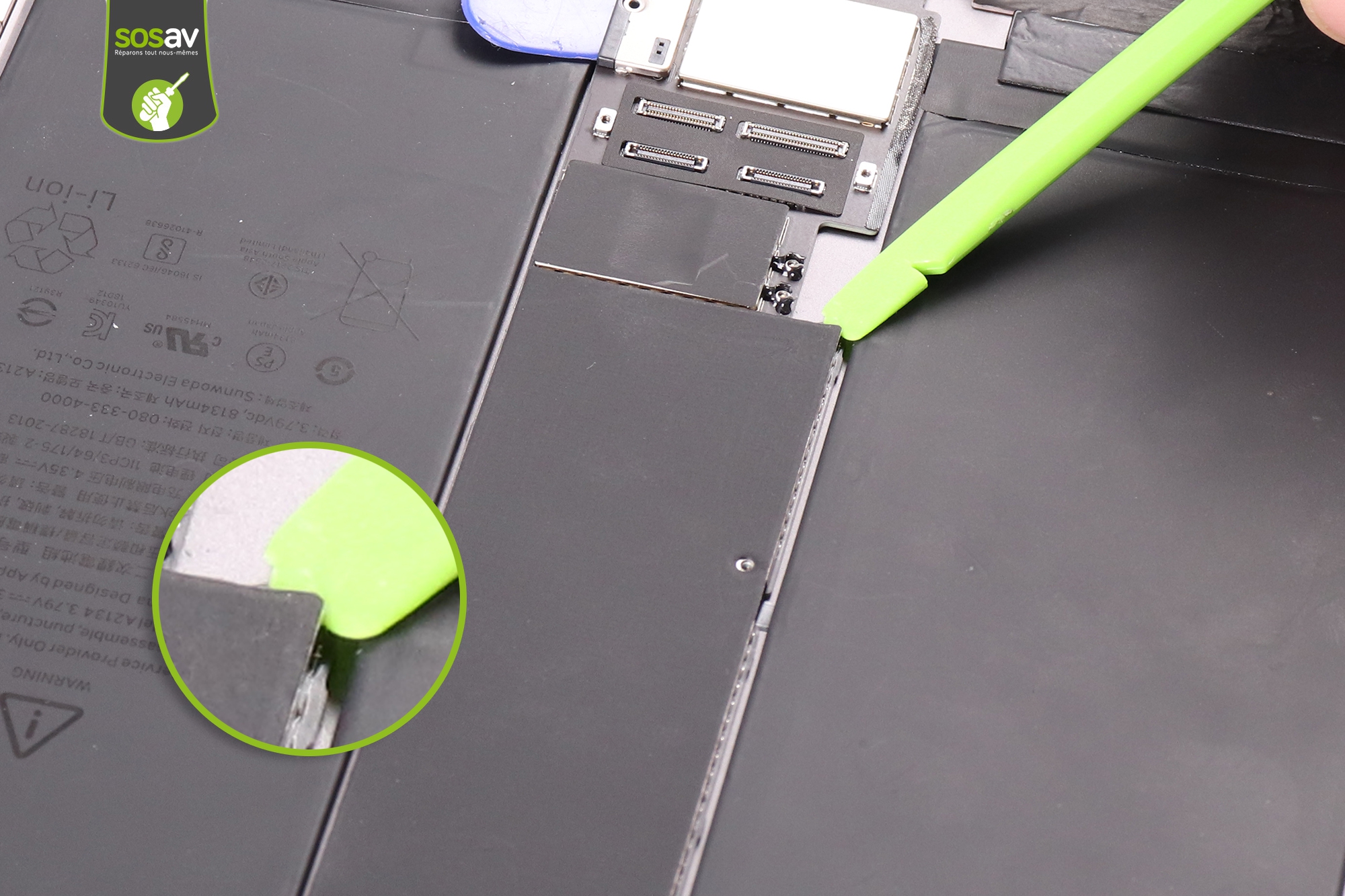

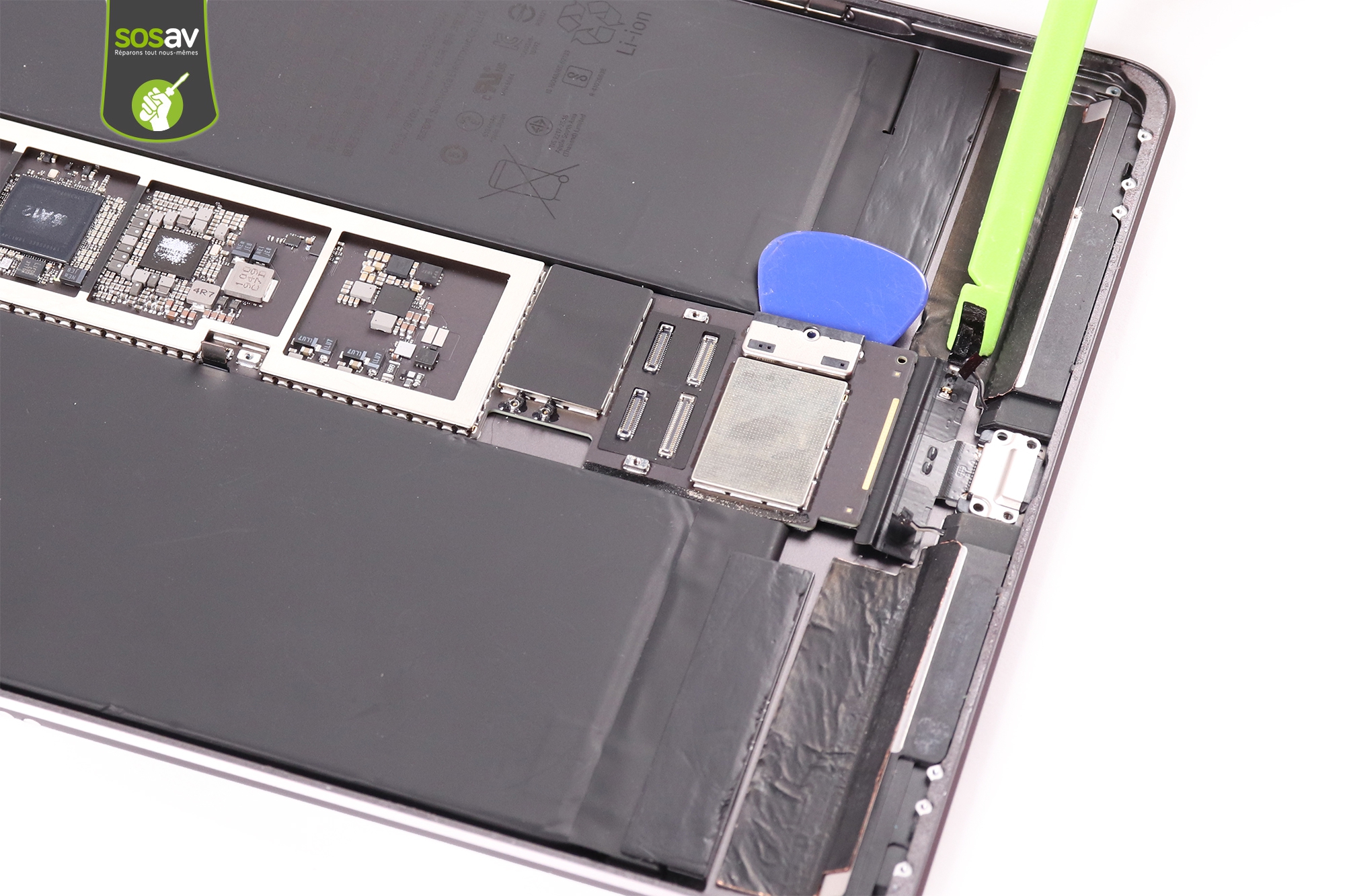

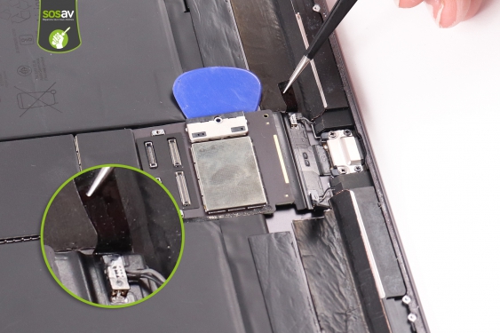

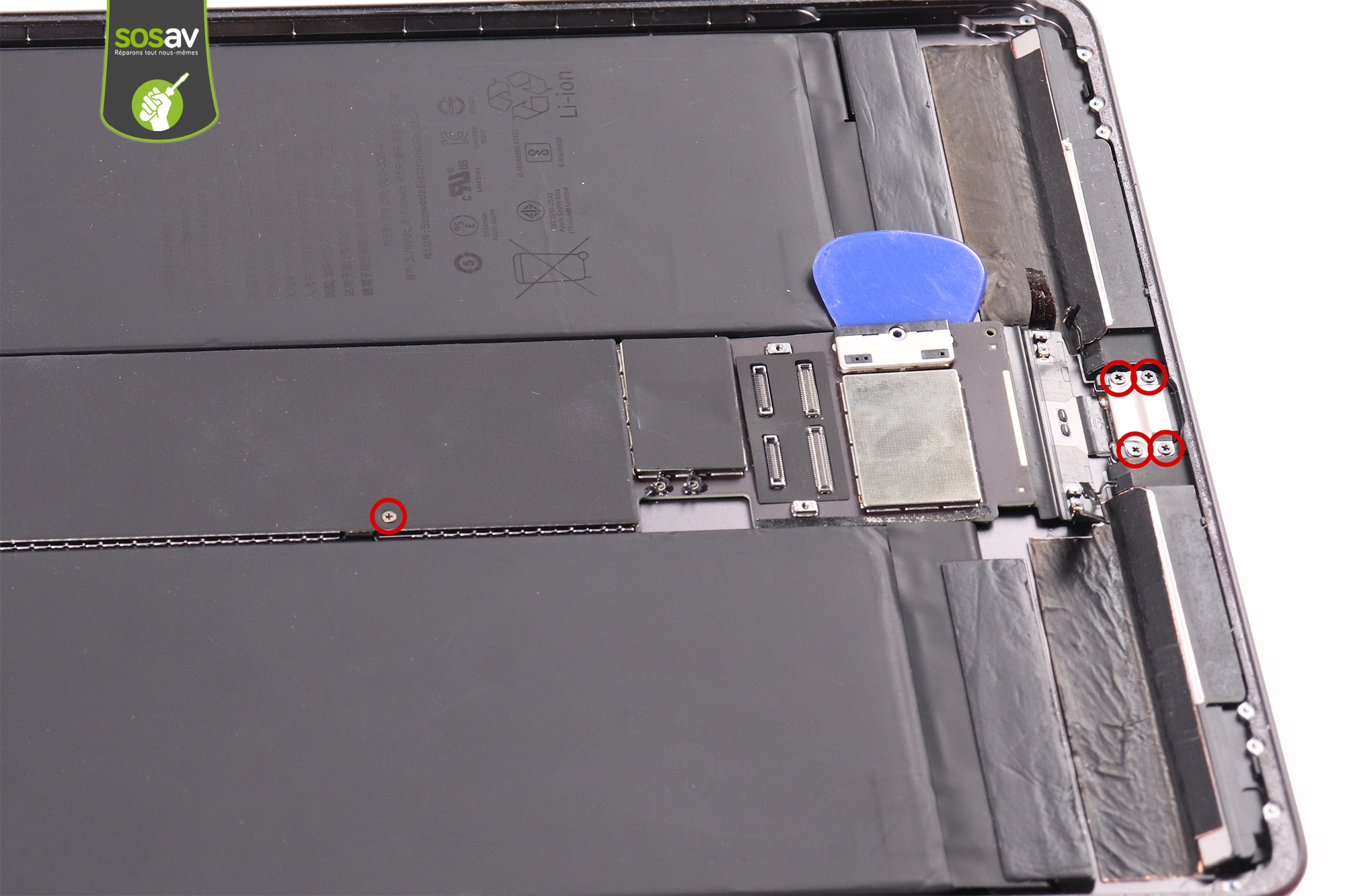

Maintenant dévissez la vis entourée en rouge avec le tournevis cruciforme.Puis chauffez la zone où se situe la vis, mais par l'arrière de l'appareil, pour éviter de chauffer la batterie directement.Une fois bien chaufez, insérez la spatule en nylon sous la carte mère pour la soulevez afin s'y insérez un médiator.Il faudra laisser le médiator à cet endroit pour le reste de la réparation car il empêche la carte de mère de faire contact avec la batterieVous venez de couper le courant et cela évitera tout court-circuit.
Maintenant dévissez les vis entourées en rouge avec le tournevis cruciforme.

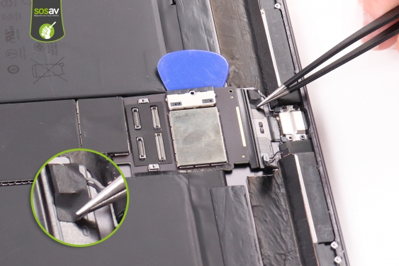

Puis déconnectez les câble d'interconnexion.

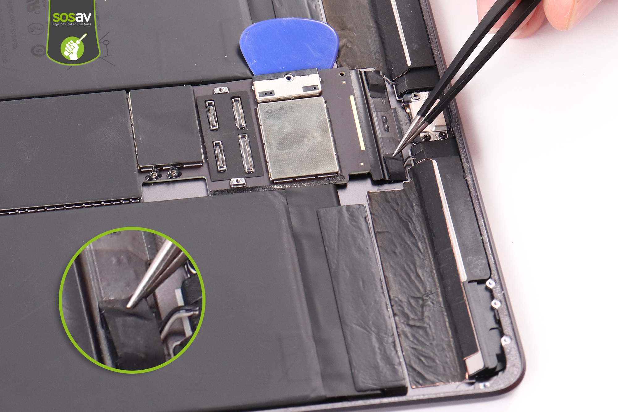

Ensuite décollez les câbles, en commençant par celui de gauche.

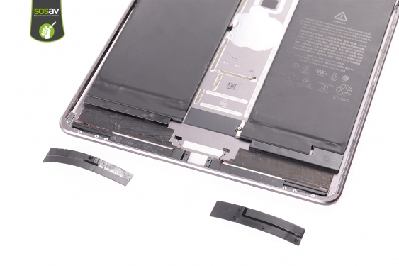

Puis décollez l'antenne Wifi à gauche.

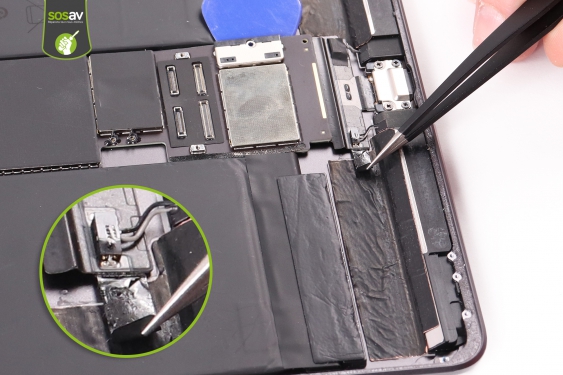

Décollez ensuite le câble à droite.
Et décollez l'antenne de droite.
Et voilà, l'antenne Wifi est démonté, vous pouvez passer à la suite.

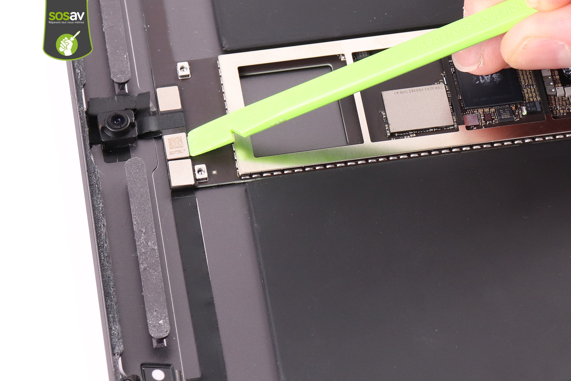

Maintenant débranchez le connecteur de la nappe de liaison de gestion de clavier externe.
Ensuite déconnectez les nappes de liaison de la caméra avant, du micro et de la prise jack.

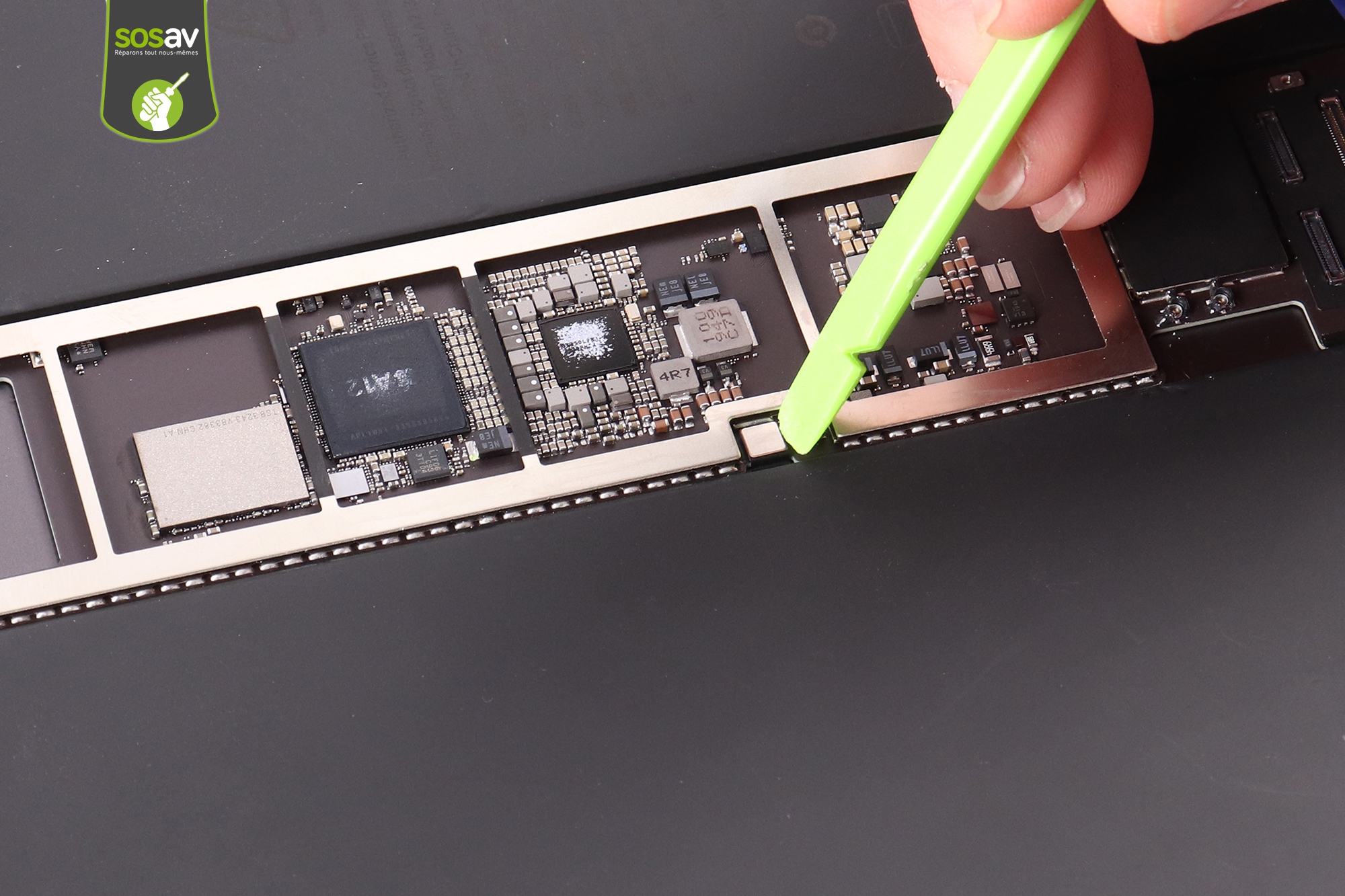

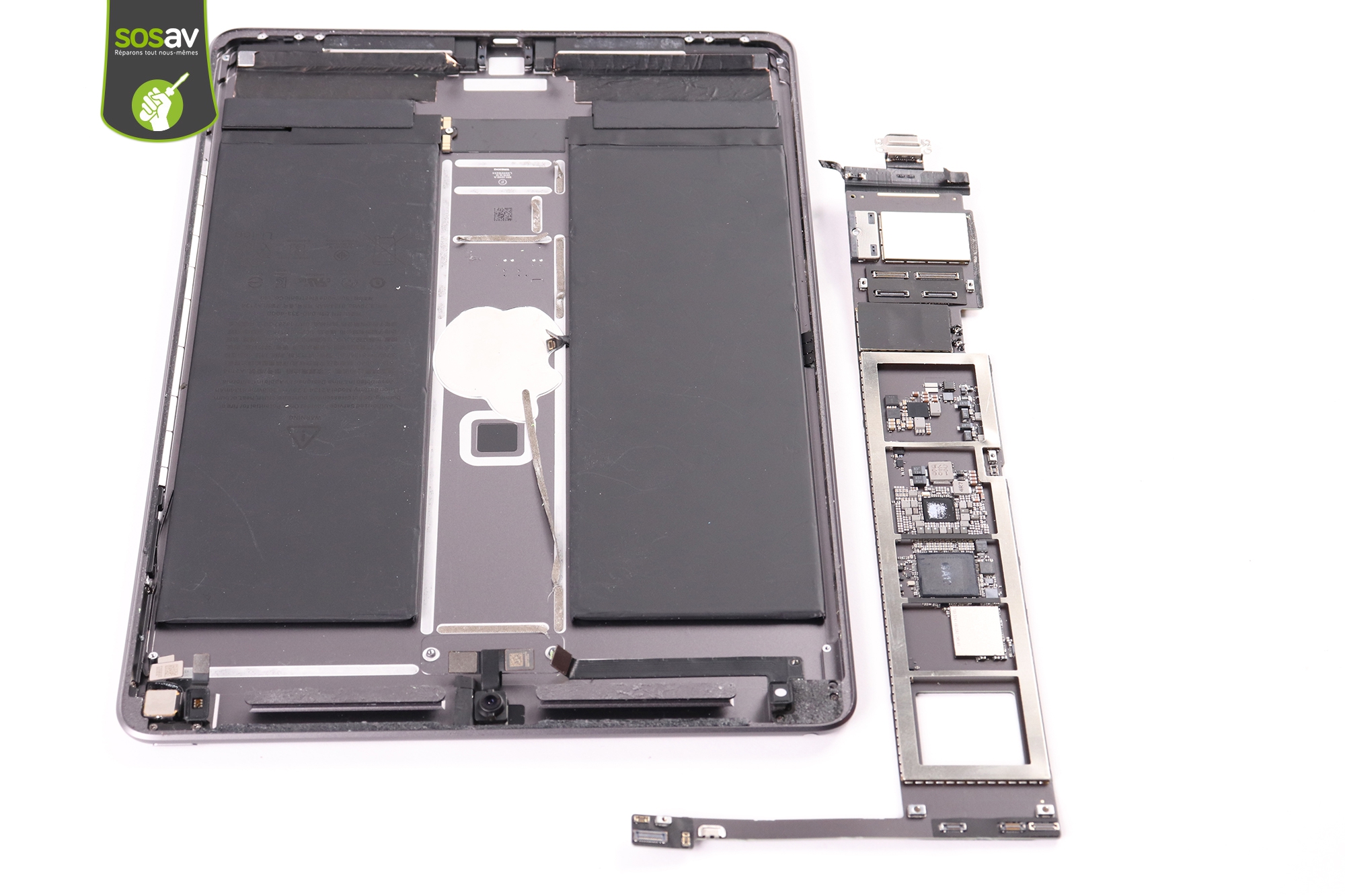

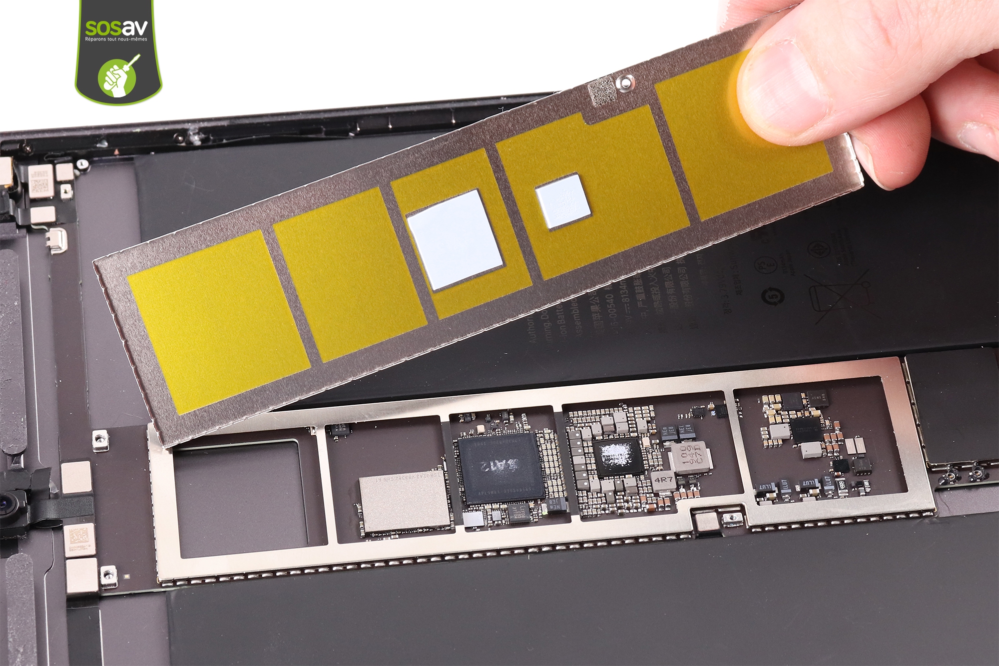

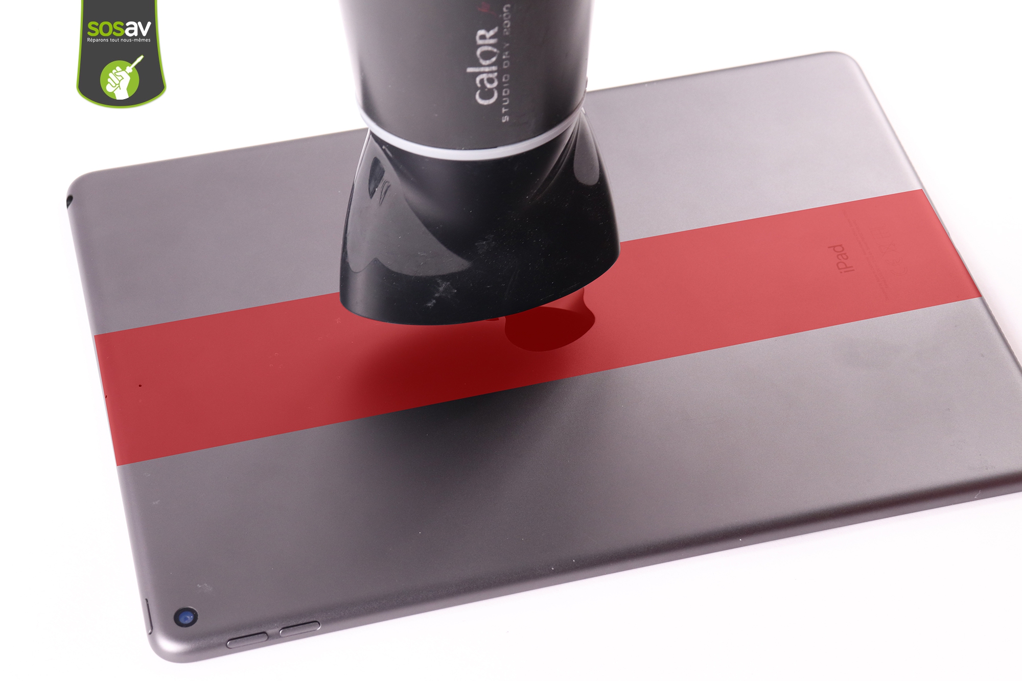

Plus rien n'est connecté à la carte mère.Retournez la tablette et chauffez avec le sèche cheveux la zon où se situe la carte mère pour ramollir la colle qui la fixe à l'appareil.
Etape 26

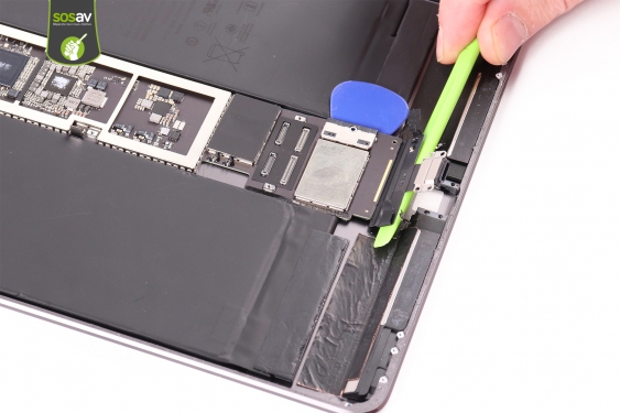

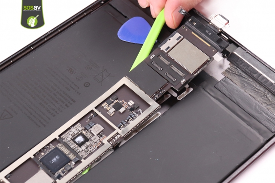

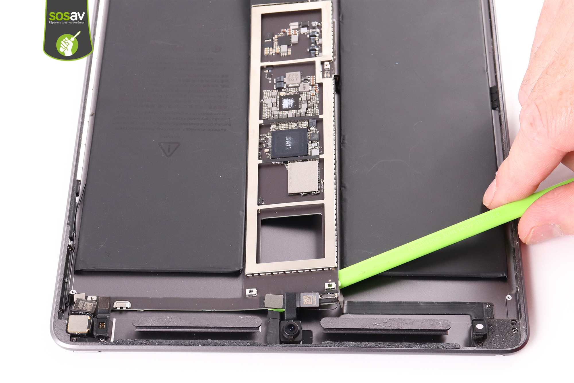

Puis insérez délicatement la spatule en nylon sous la carte mère au niveau du connecteur de charge et faîte délicatement levier pour la soulever.
Etape 27

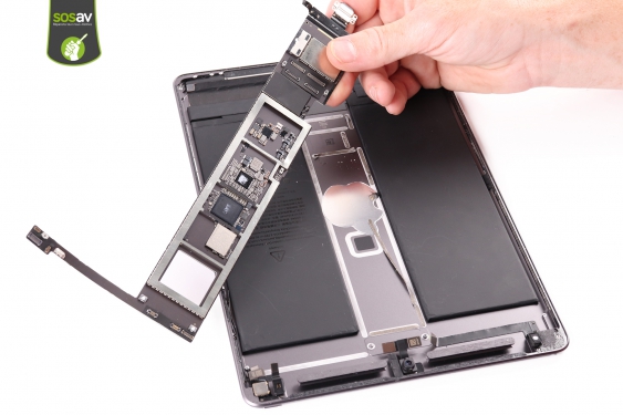

Continuez à décoller la carte mère poiur la retirer..
Etape 28
Maintenant que la carte mère est démonté, on va passer à la suite.Si vous souhaitez remplacer le connecteur de charge, il va falloir effectuer de la micro-soudure pour le démonter.

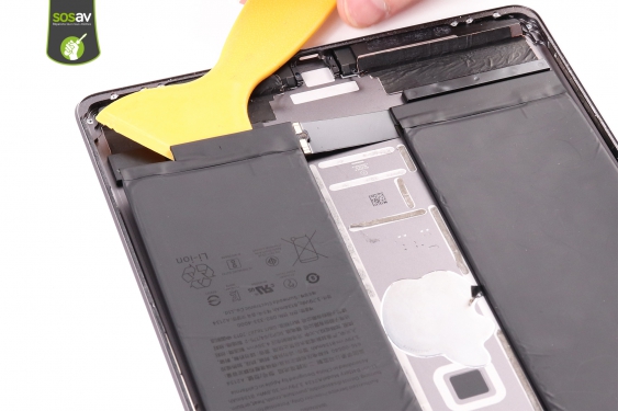

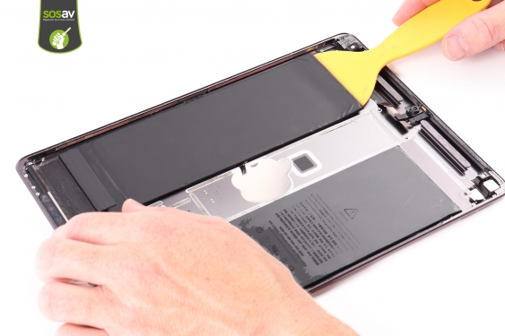

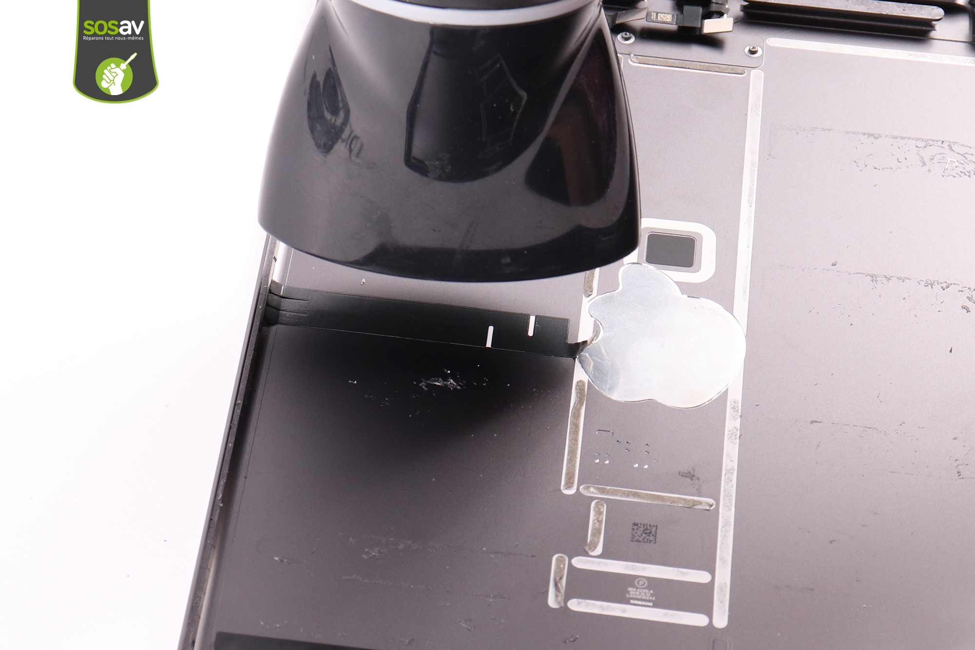

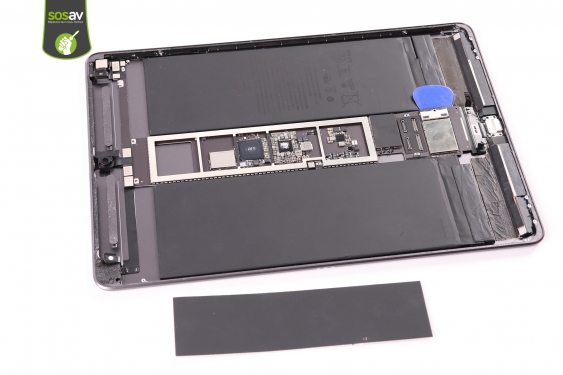

Pour décoller la batterie, il faut chauffez la zone où se situe la batterie par l'arrière de l'appareil avec un sèche cheveux.Il ne faut jamais chauffer la batterie directement, c'est pourquoi on passe par l'arrière.
Etape 30

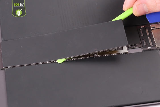

Ensuite insérez délicatement la spatule large sous la batterie et faites délicatement levier pour la décoller.
Etape 31

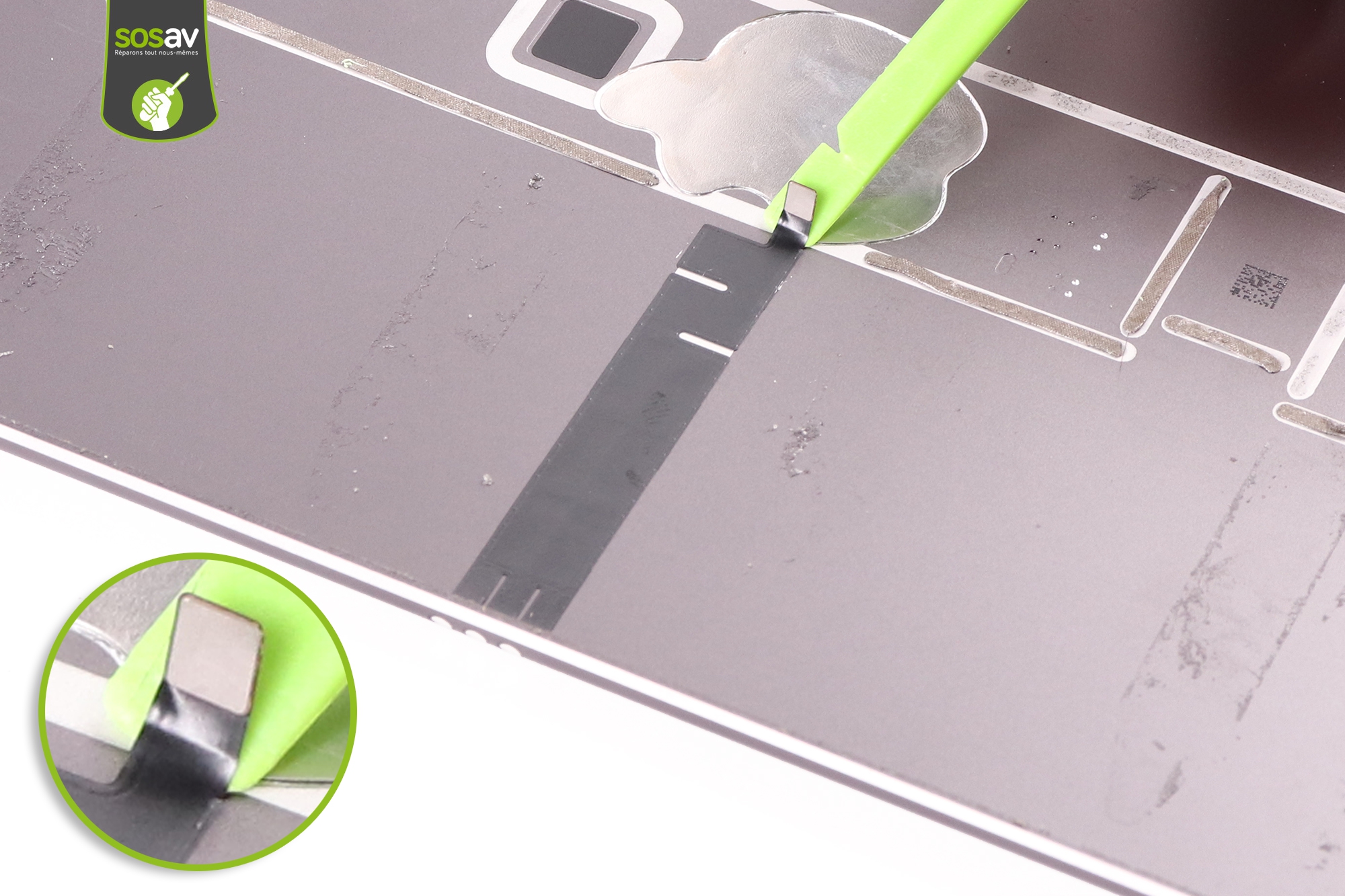

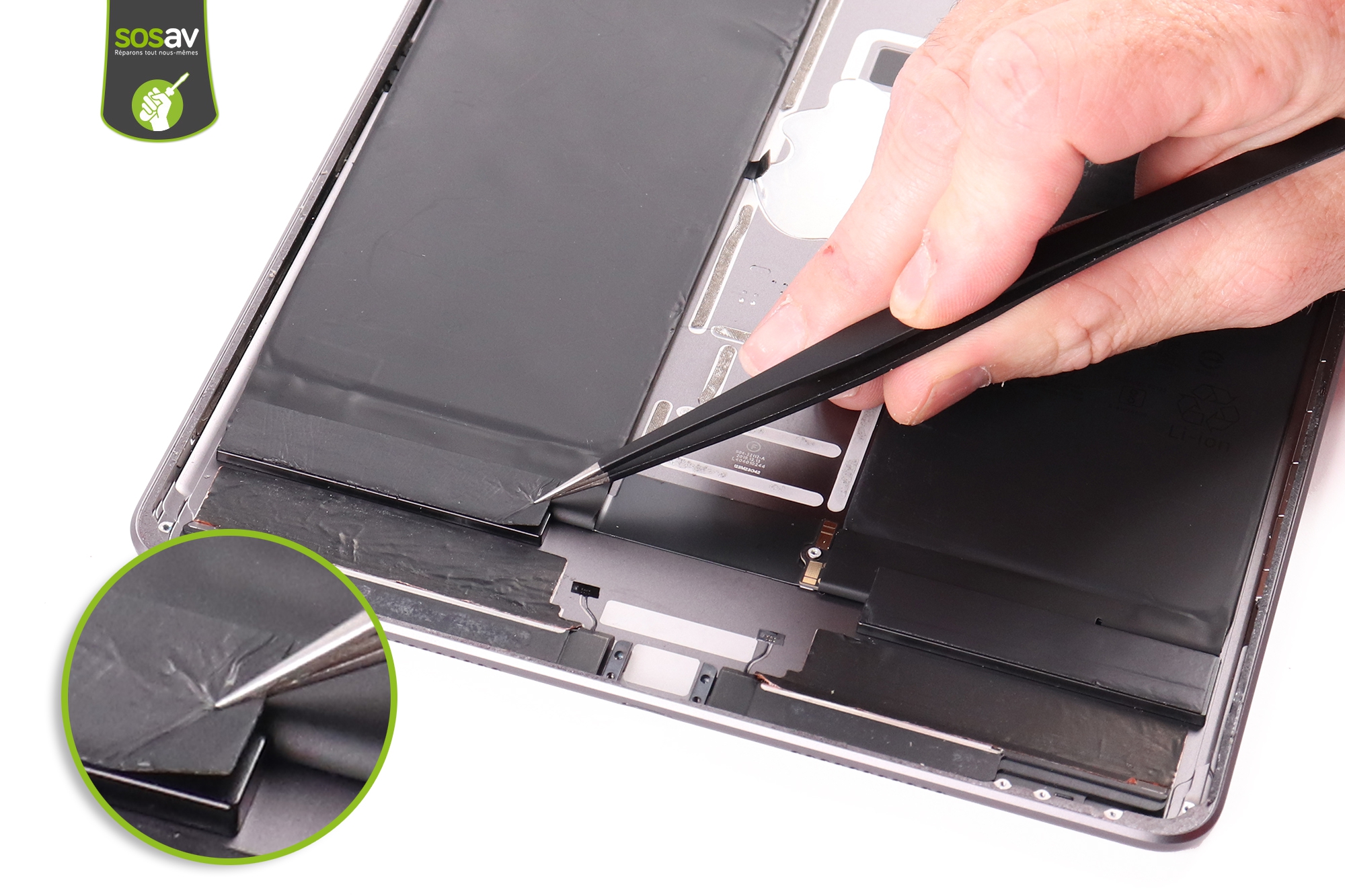

Alors attention n'oubliez pas de retirer ces autocollants noir qui peuvent empêcher le retrait de la batterie.
Etape 32

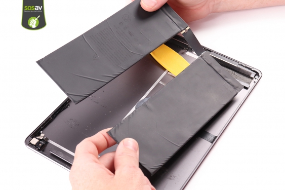

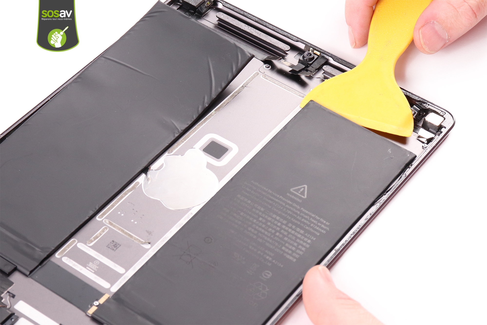

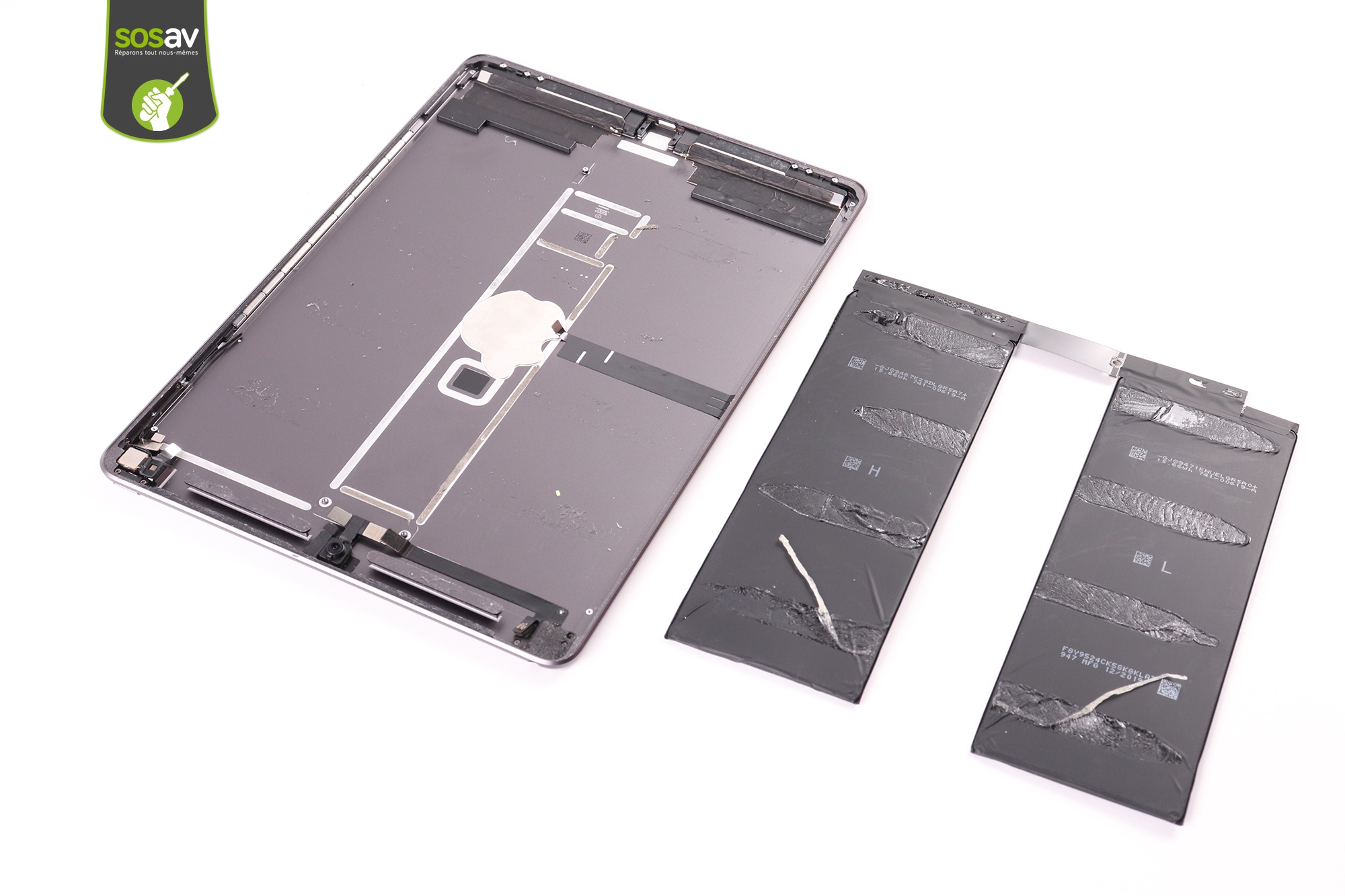

Continuez avec la spatule large pour retirer la batterie.Allez-y délicatement au risque de percer la batterie. Et si vous sentez que ça resiste, il ne faudra pas hésiter à chauffer d'avantage.
Etape 33
Et voilà, la batterie est démontée, vous pouvez passer à la suite.

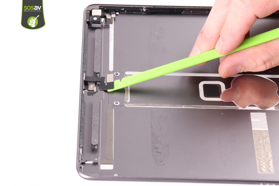

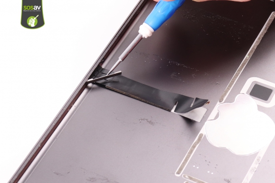

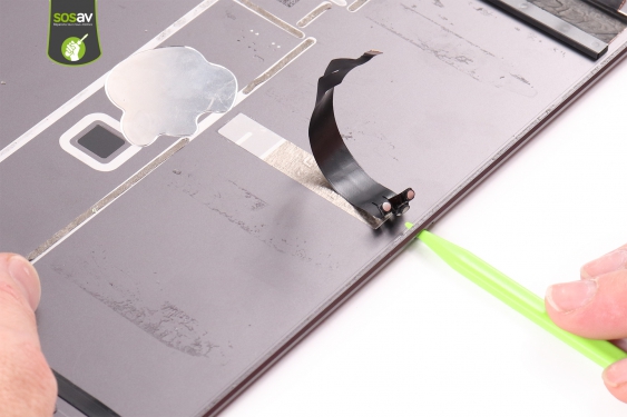

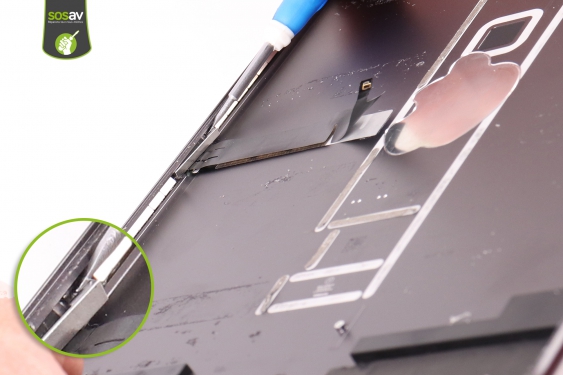

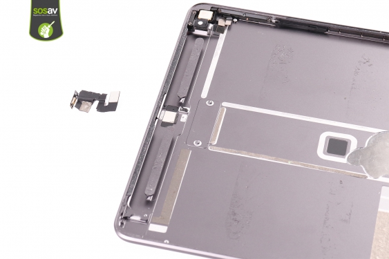

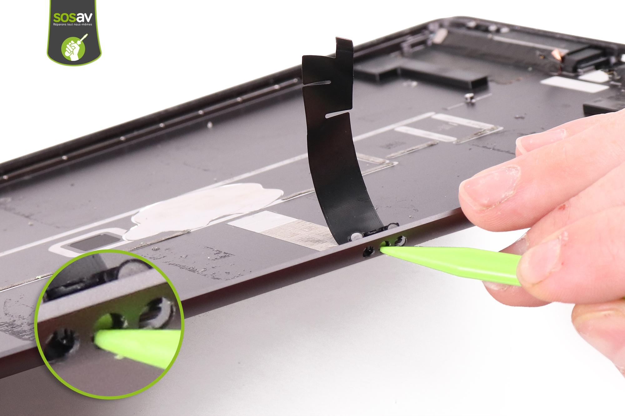

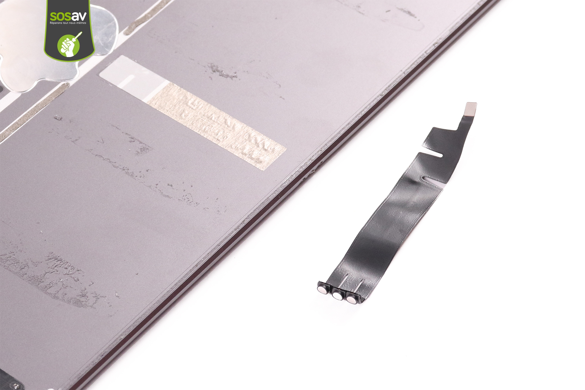

Pour retirer la nappe de gestion du clavier externe le mieux est de chauffer la nappe de liaison pour ramollir la colle qui fixe la nappe au châssis.
Etape 35

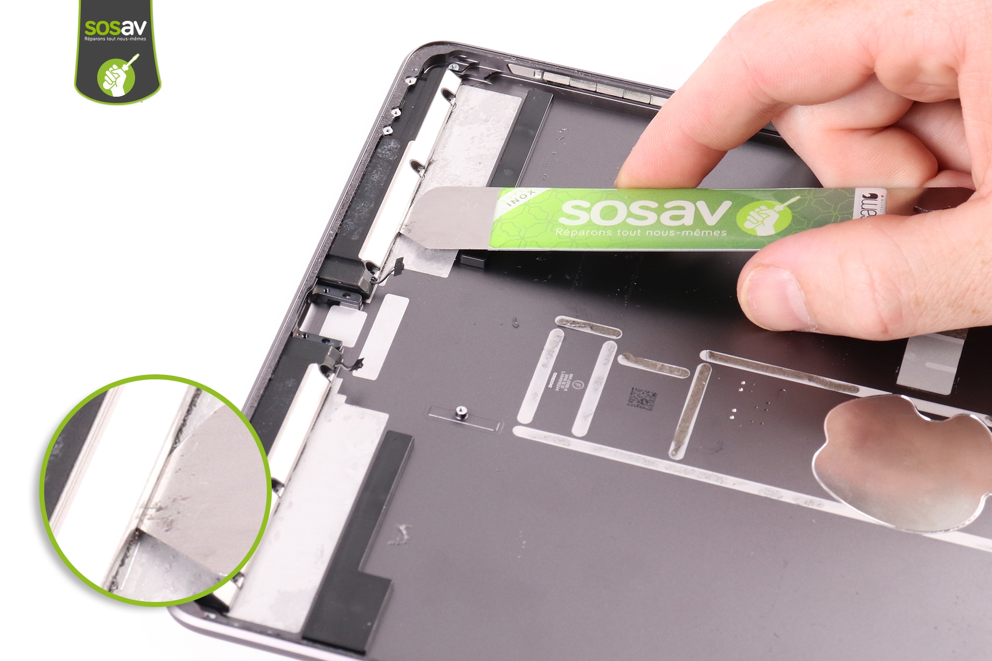

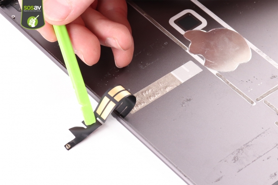

Puis décollez la nappe de liaison.Et retirez le cache métallique.
Etape 36
Puis excercez une pression sur les pin dorées sur le côté pour déloger la pièce.
Etape 37
Et voilà, la nappe de gestion du clavier externe est démonté. Vous pouvez passer à la suite.

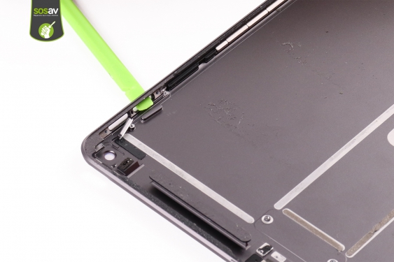

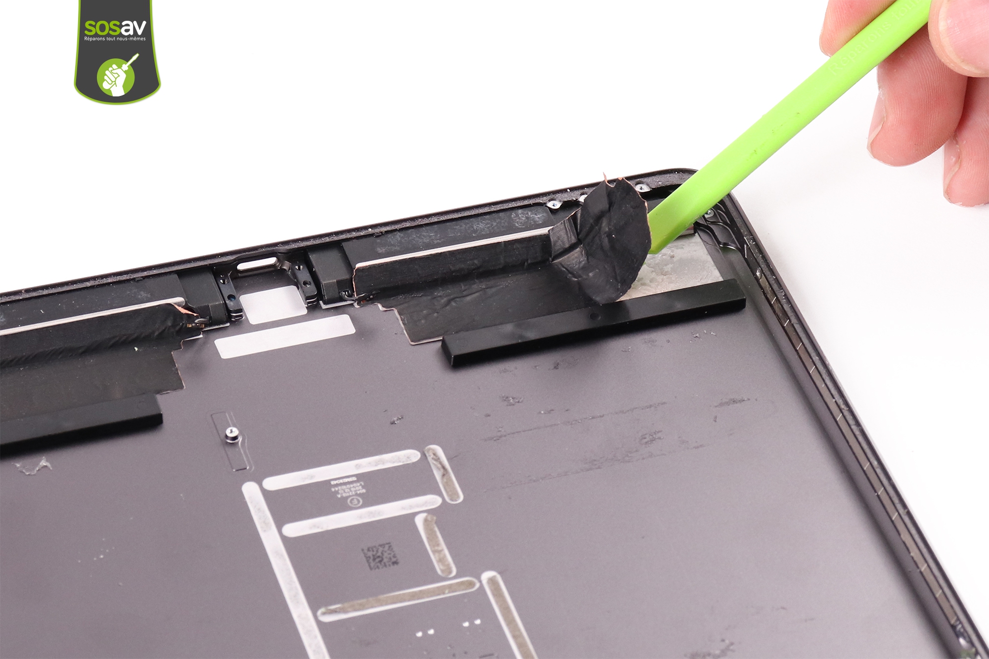

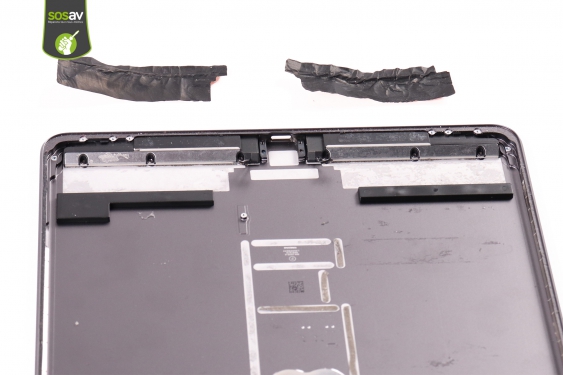

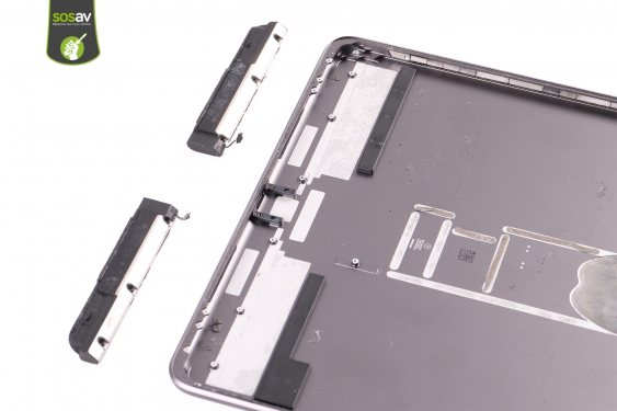

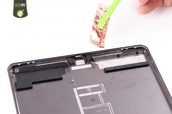

Décollez les autocollant noirs qui recouvrent les haut-parleurs.
Etape 39
Puis après avoir dévissé les vis qui qui retiennent les haut-parleur, retirez-les grâce à la spatule iSesamo.
Etape 40

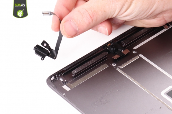

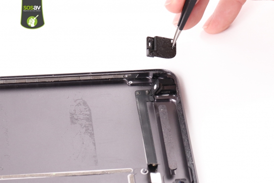

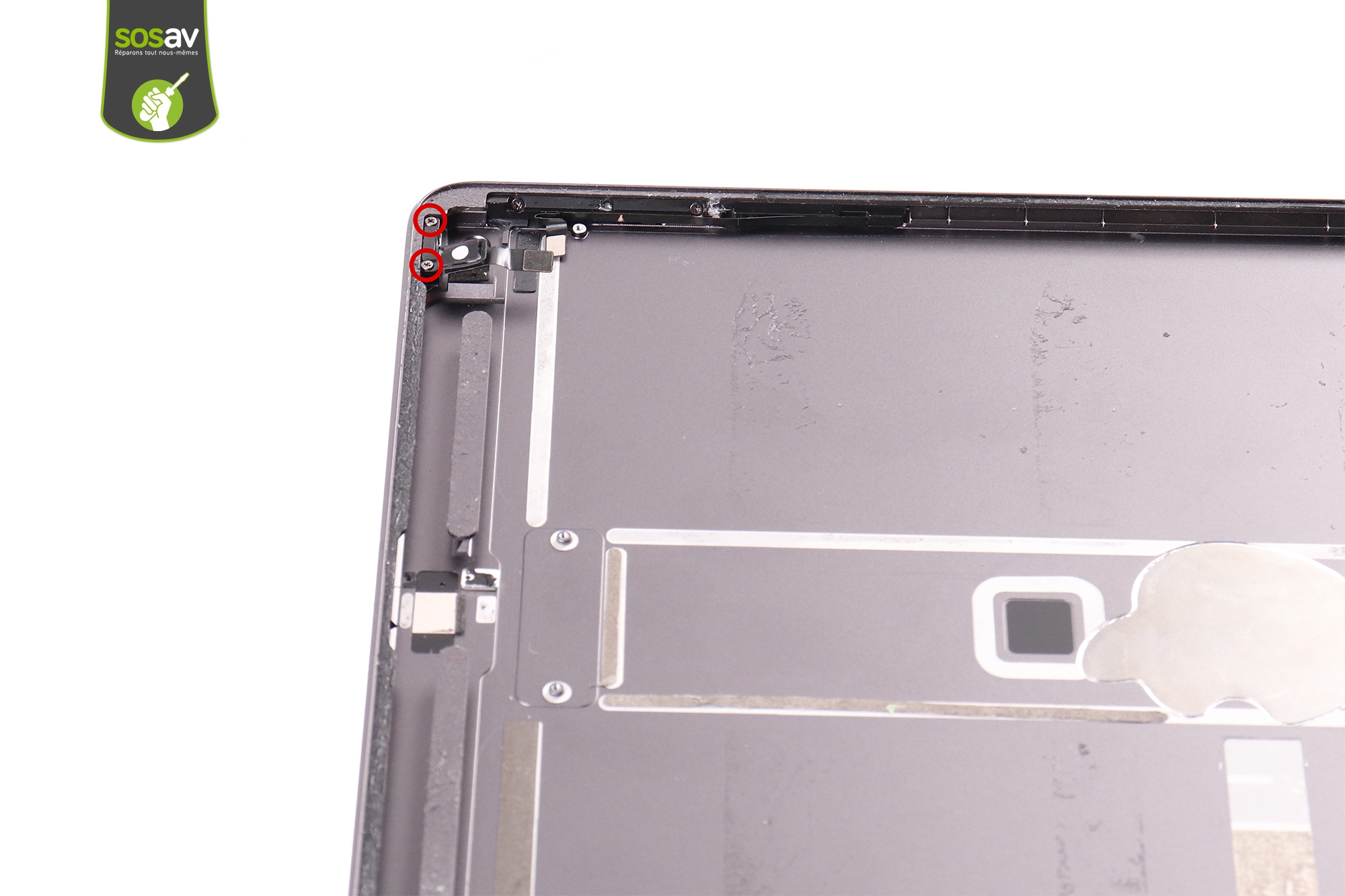

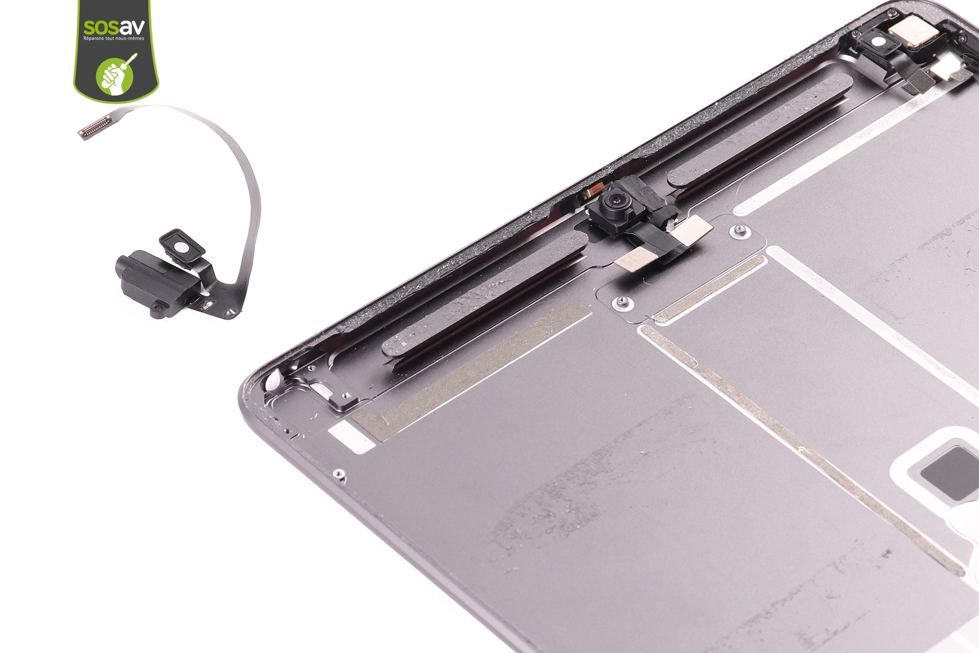

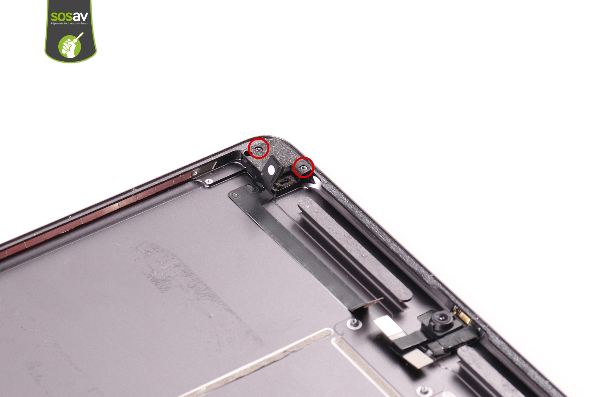

Ensuite soulevez ce petit élément au niveau de la prise jack.
Etape 41

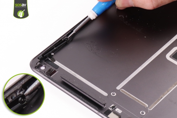

Puis dévissez les vis entourées en rouge avec le cruciforme.
Etape 42

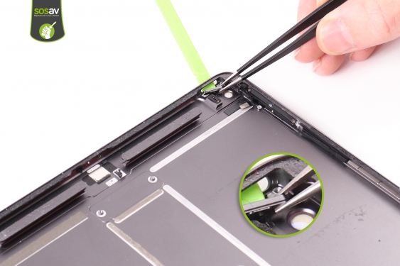

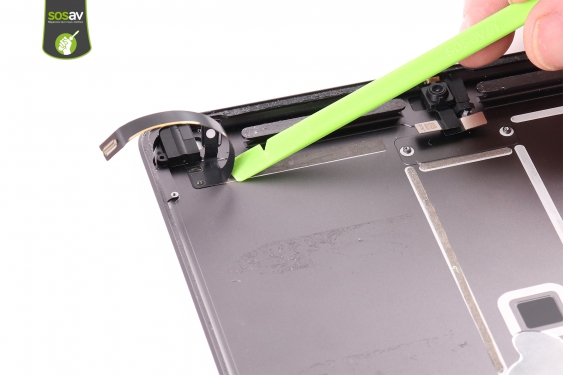

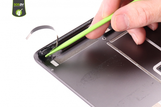

Ensuite enlevez le cache plastique noir qui protège la prise jack.
Etape 43

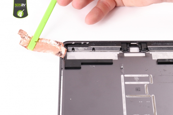

Puis décollez la nappe de liaison de la prise jack à l'aide de la spatule en nylon.
Etape 44
Maintenant que la prise jack est retirée, vous pouvez passer à la suite.
Etape 45

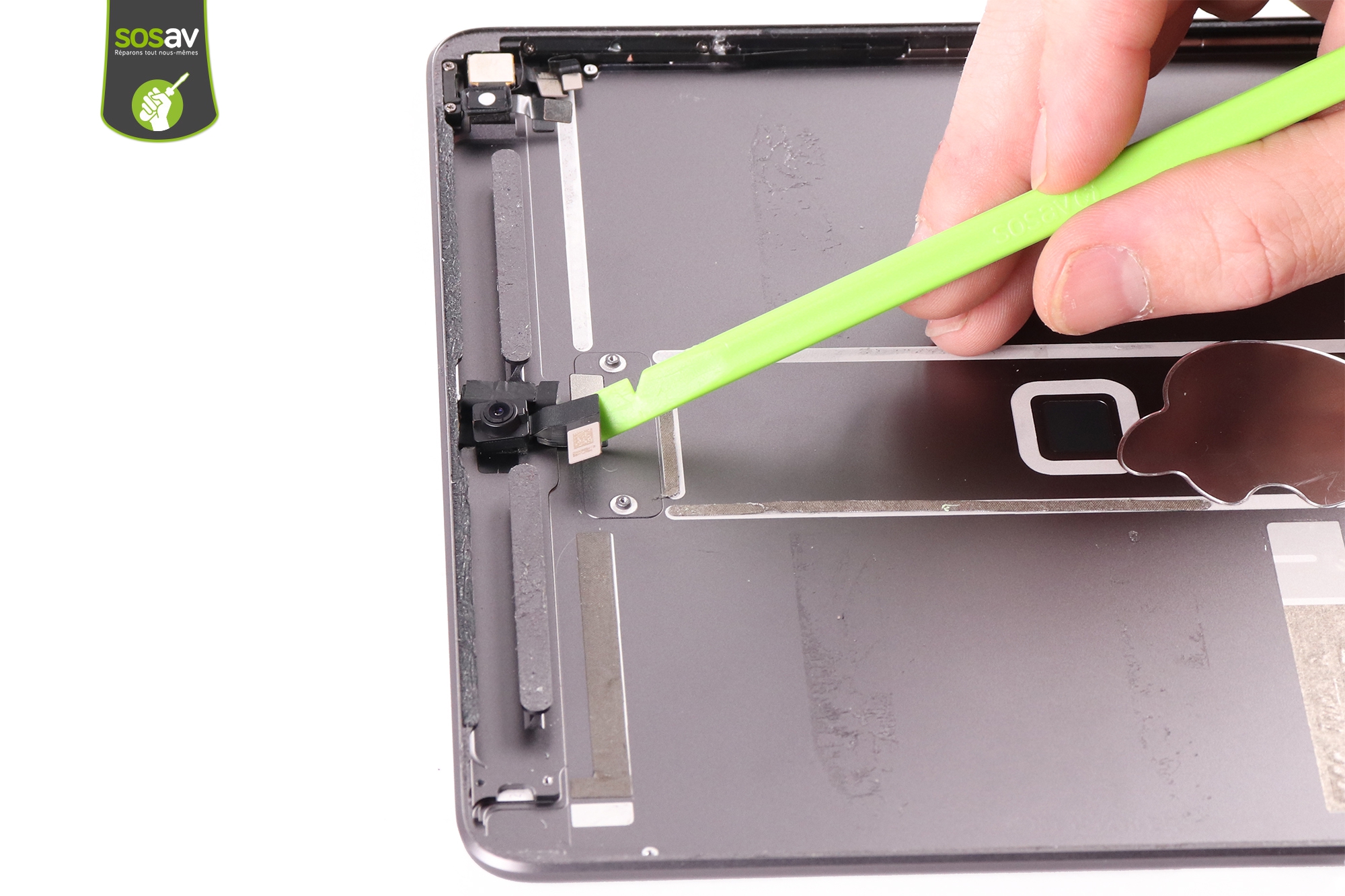

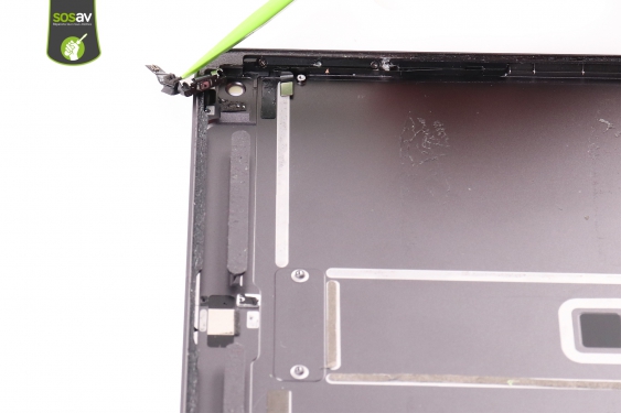

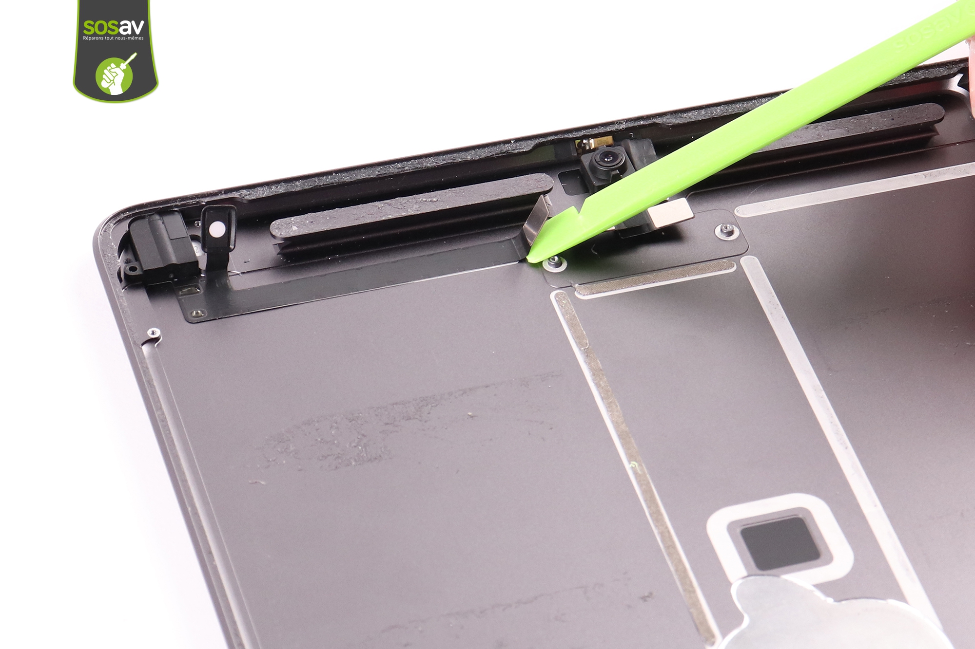

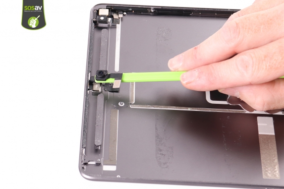

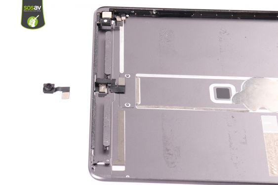

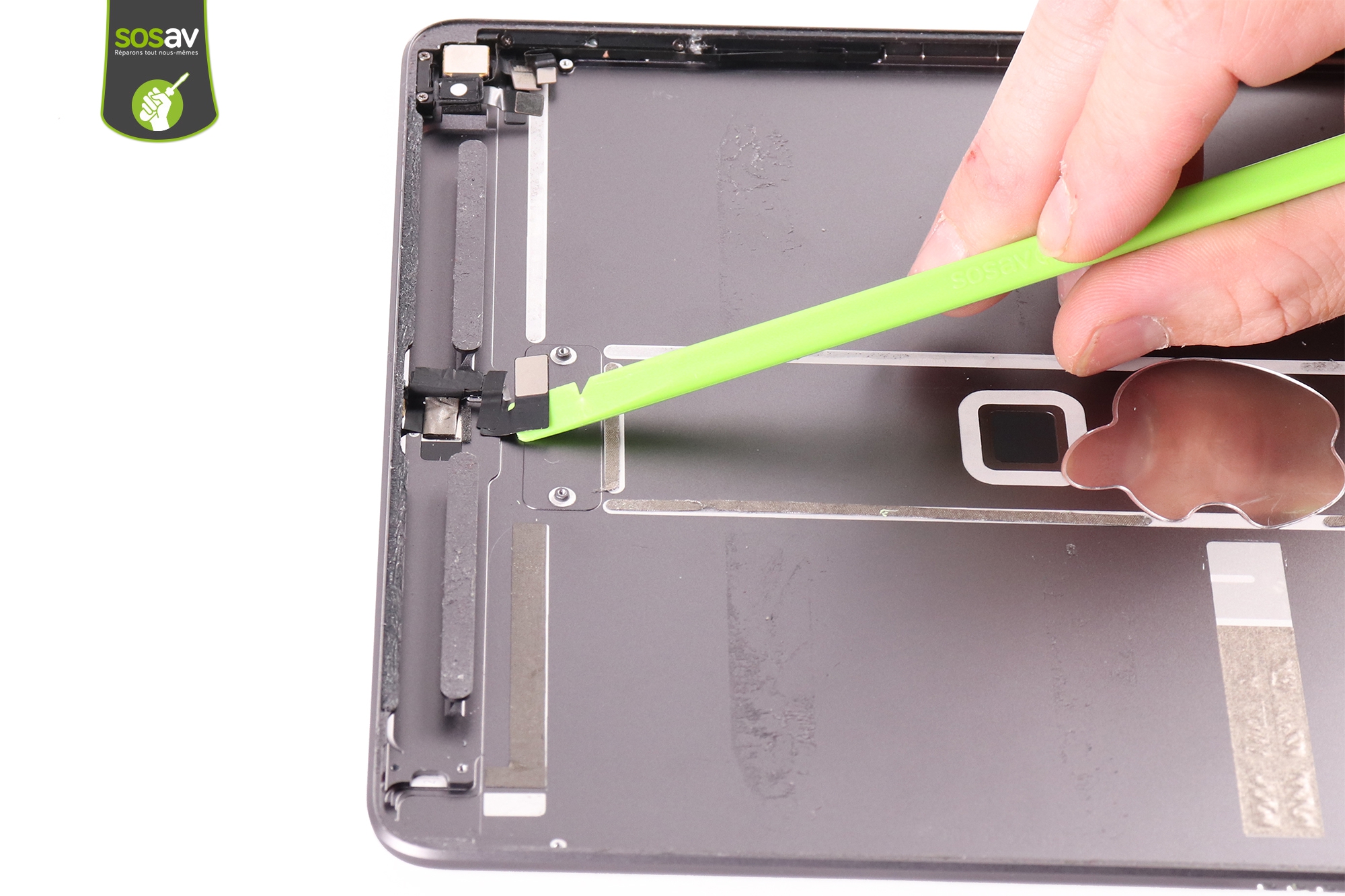

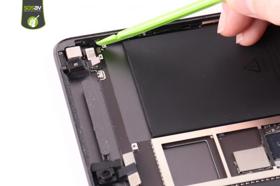

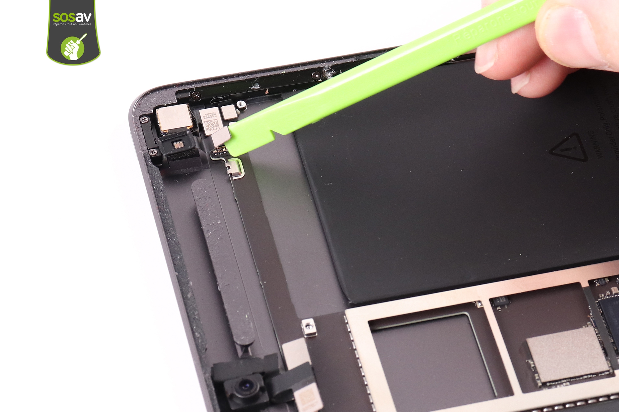

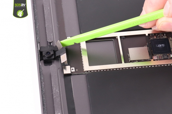

Retirez la caméra avant avec la spatule.
Etape 46

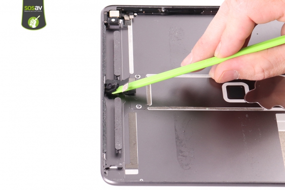

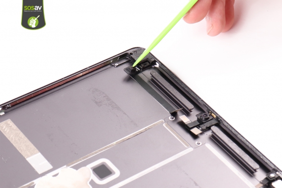

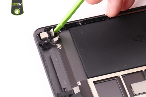

Faîte de même pour le micro.
Etape 47

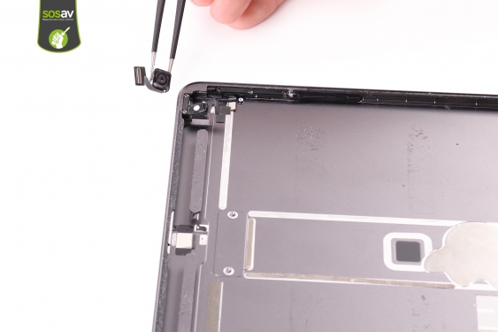

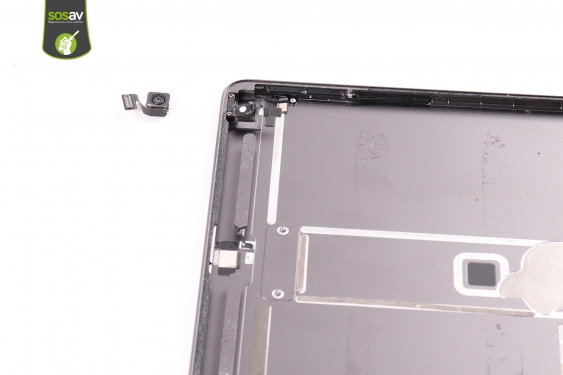

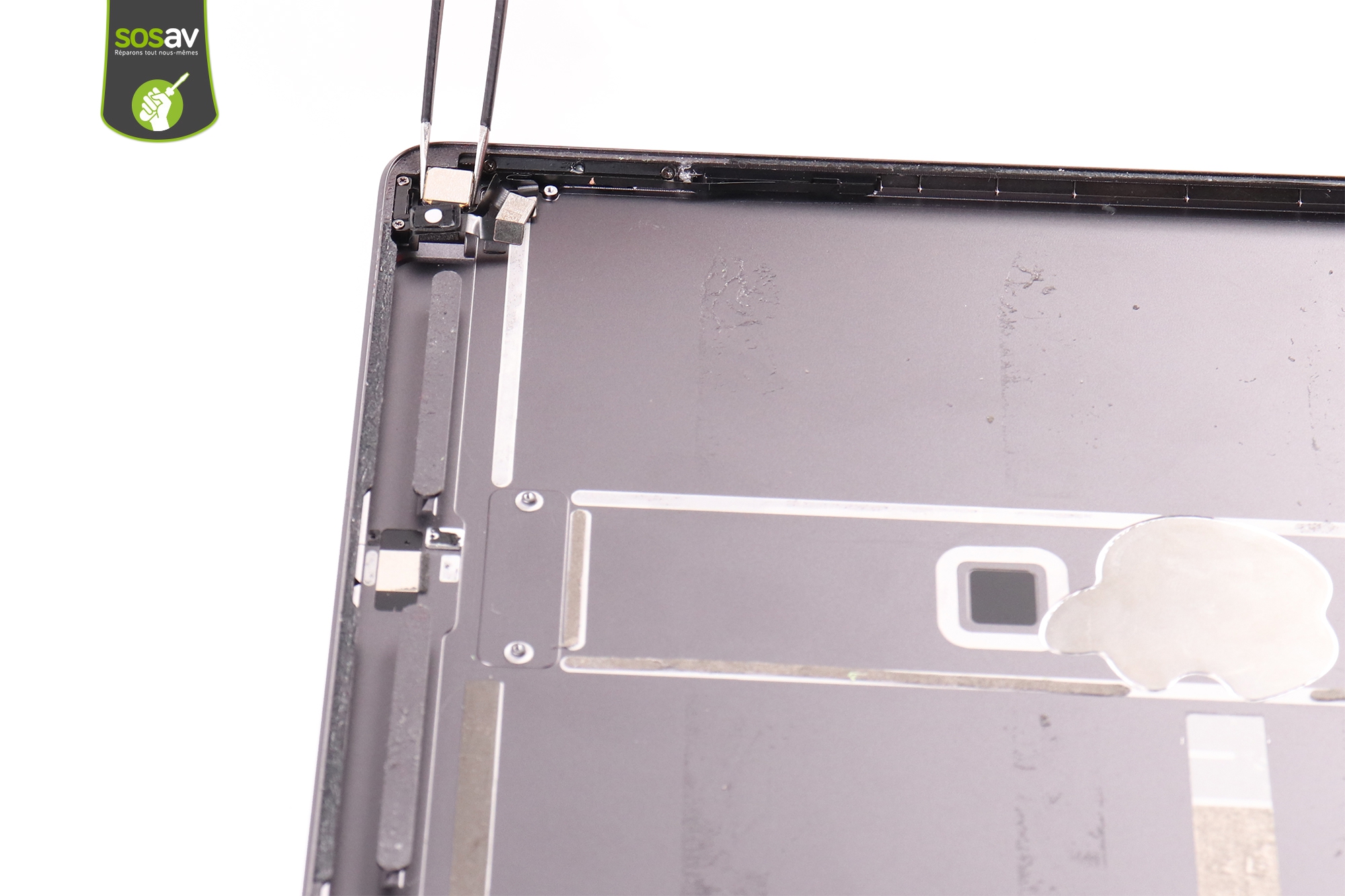

Puis avec la pince métallique du kit, retirez la caméra arrière.
Etape 48

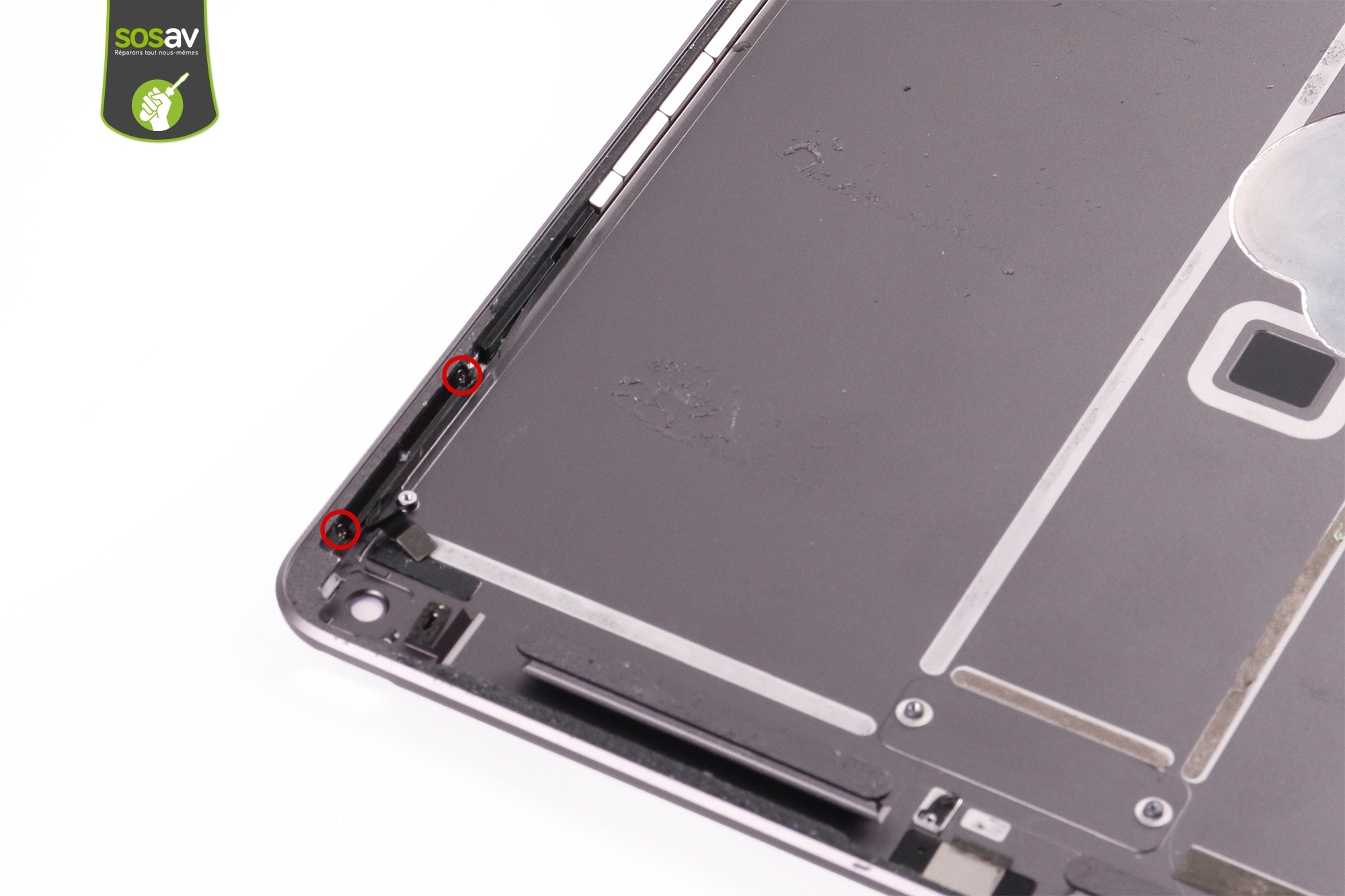

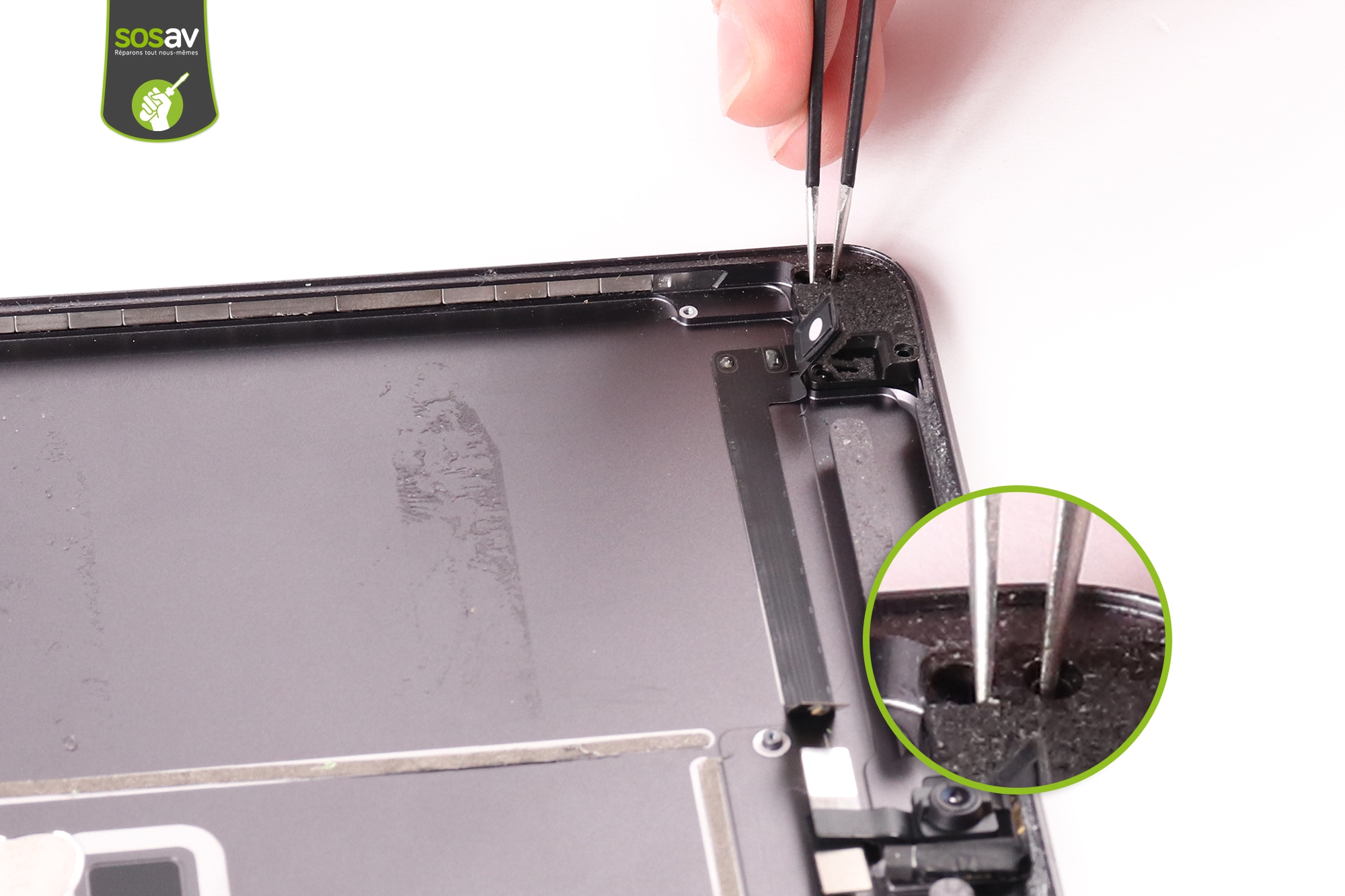

Ensuite dévissez les 2 vis entourées en rouge avec le cruciforme.
Etape 49

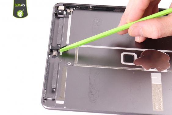

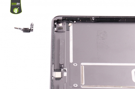

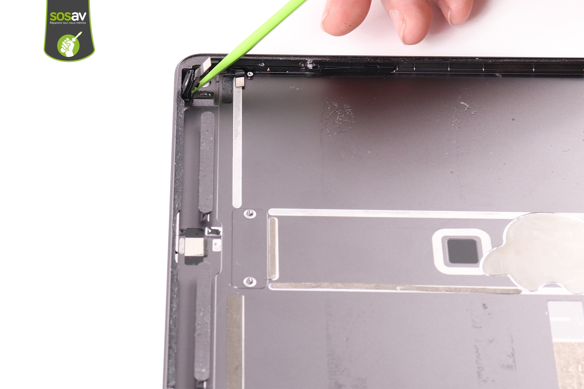

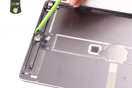

Et délogez la nappe de liaison du bouton d'allumage.
Etape 50

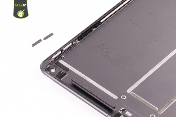

Et retirez le bouton.
Etape 51

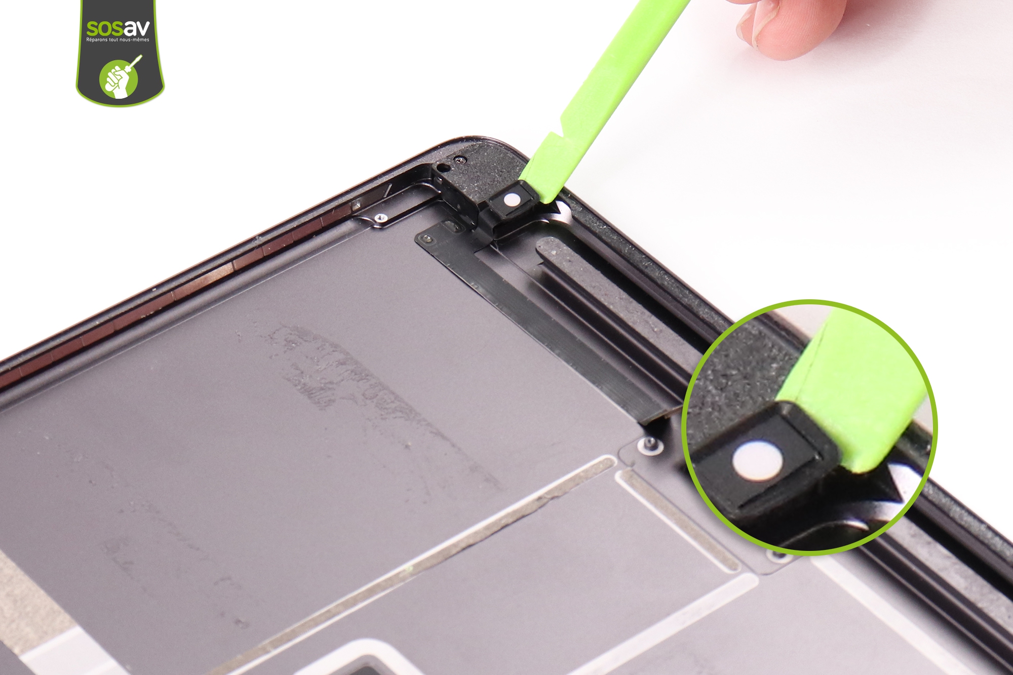

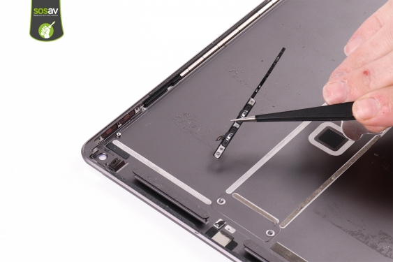

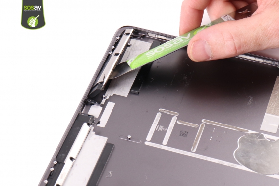

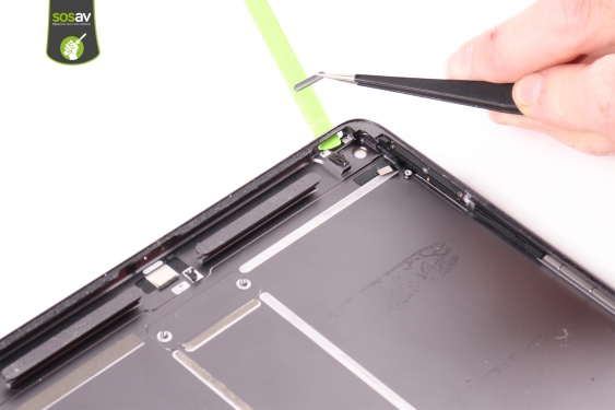

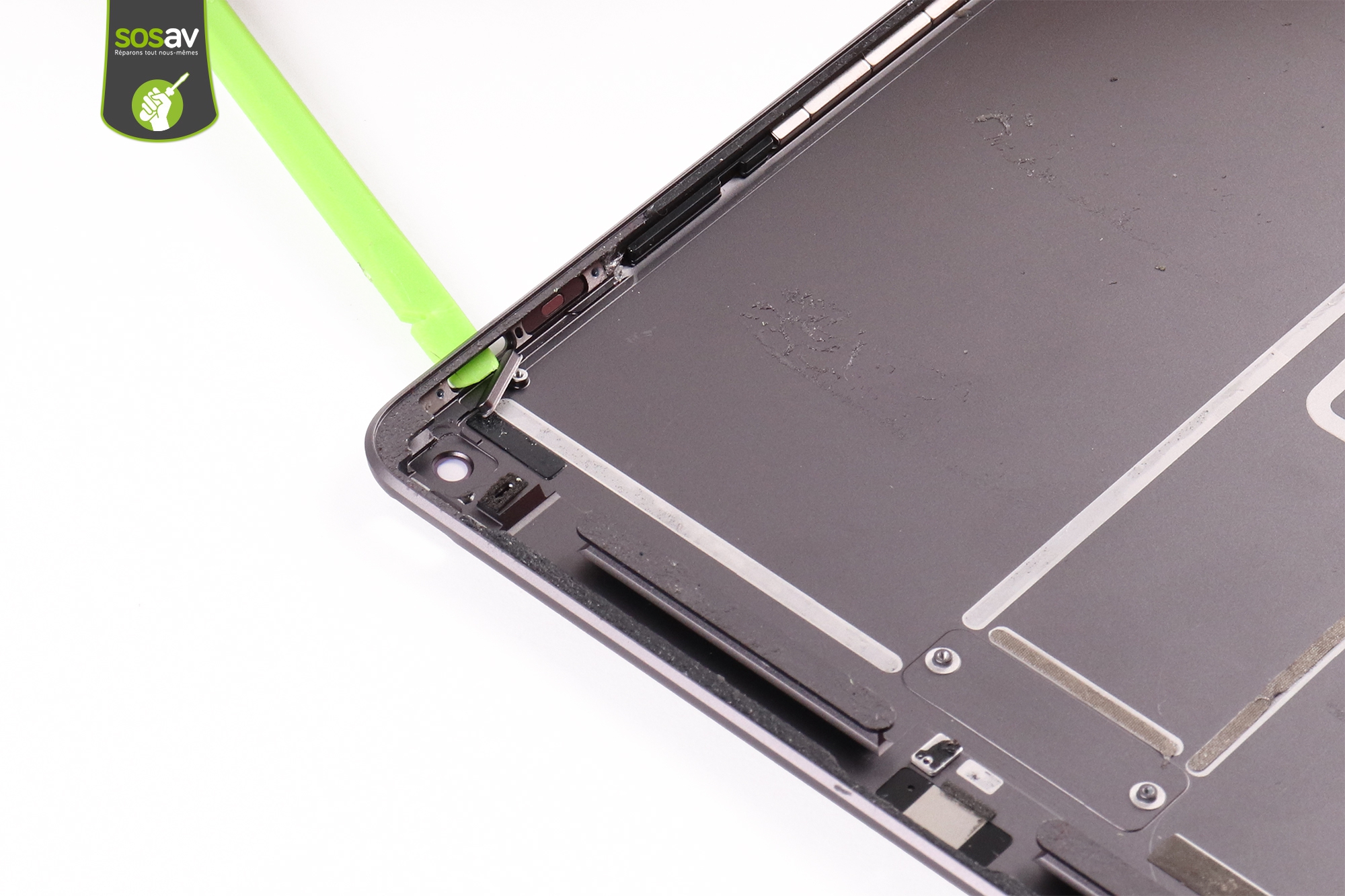

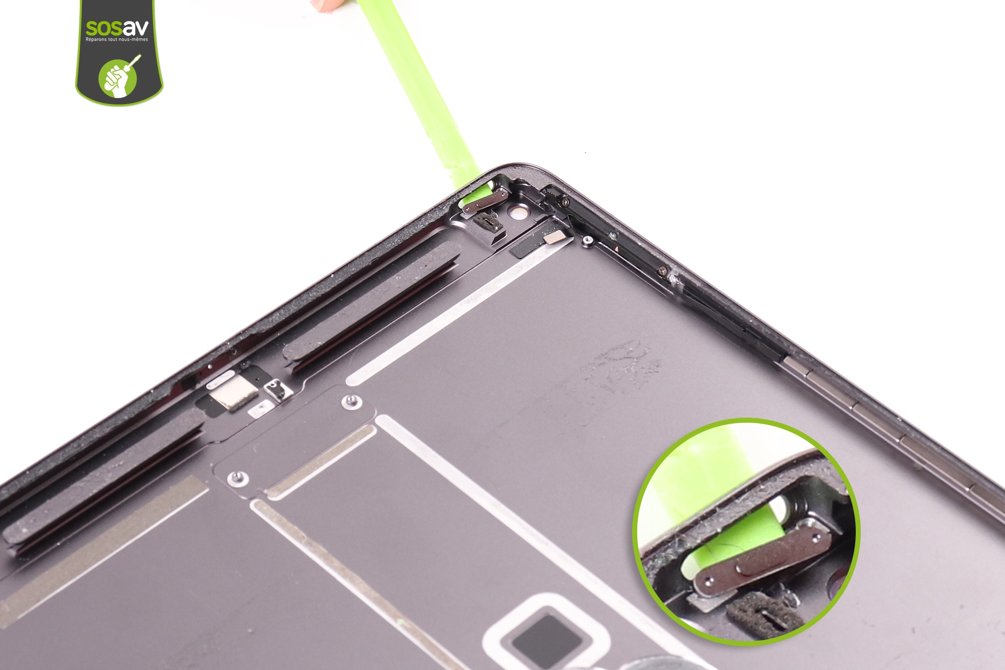

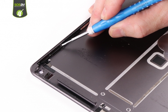

Ensuite dévissez les 2 vis entourées en rouge avec le tournevis cruciforme.Et déclipsez la nappe de liaison des boutons volume
Etape 52
Maintenant qu'elle est démontée, vous pouvez retirer les boutons.
Etape 53
Aidez vous de la spatule en nylon pour le faire.
Etape 54

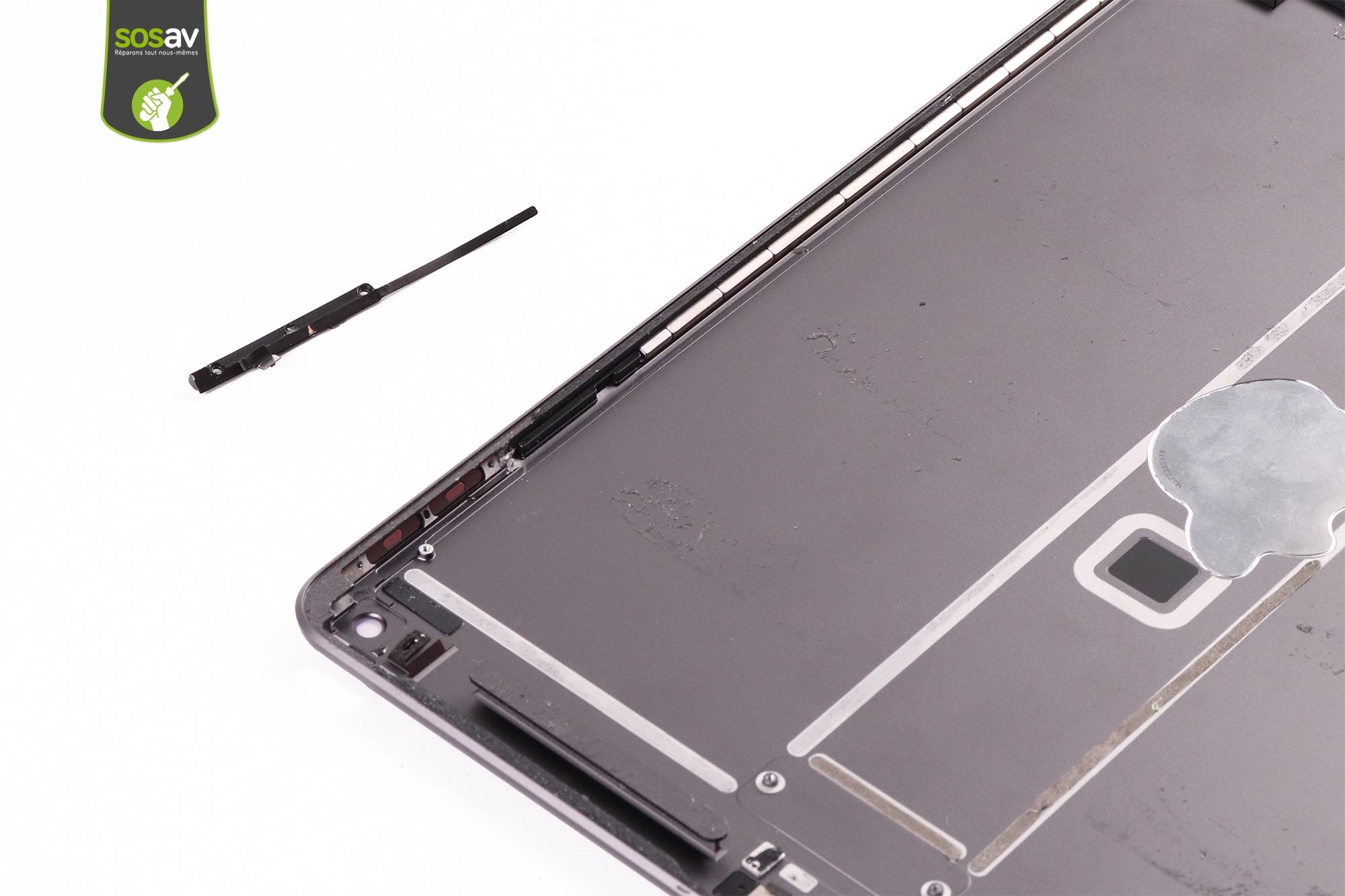

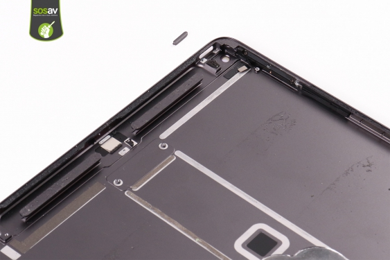

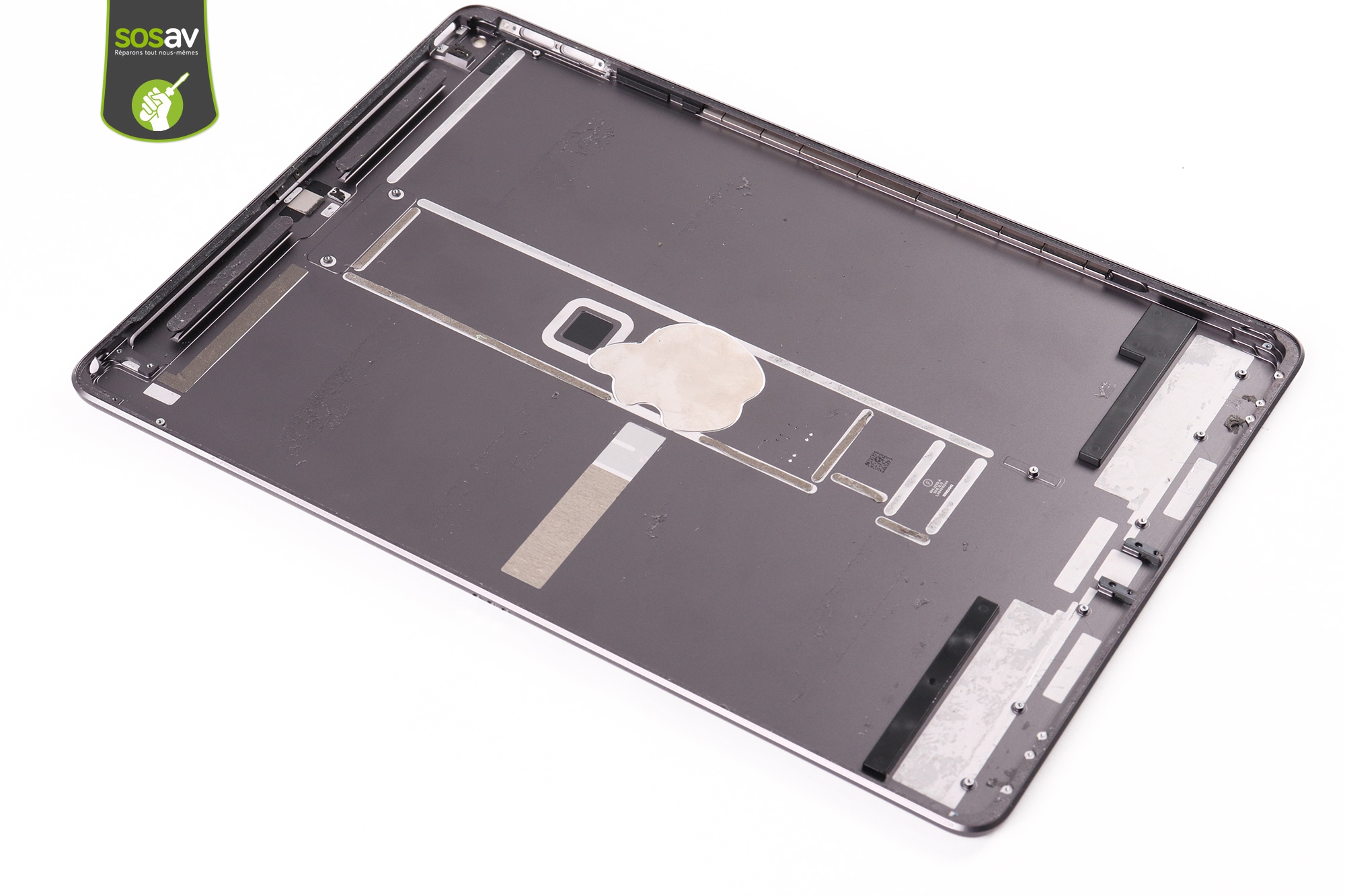

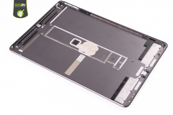

Et voilà, tout a été démonté du châssis, vous pouvez installer toutes les pièces sur votre nouveau châssis iPad Air 3.
Pour remonter votre iPad Air 3 suivez ce guide en sens inverse.
