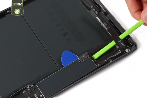

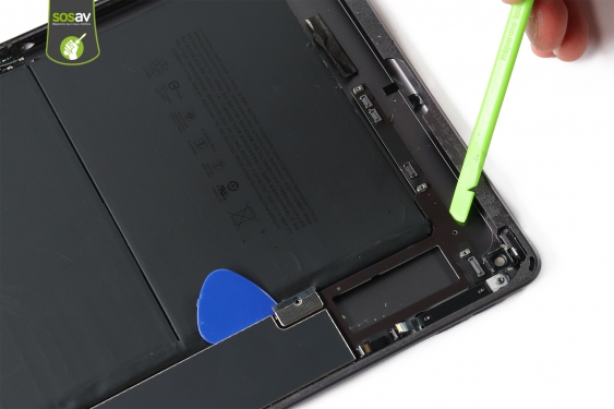

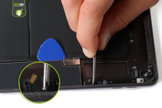

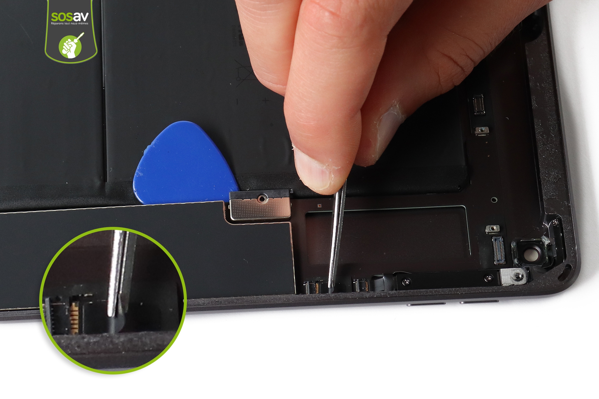

Dévissez ensuite la vis cruciforme entourée en rouge. (Photo 1)Calez un médiator sous le connecteur afin de le soulever et couper le contact de la batterie.Cela évitera les éventuels courts-circuits lors de la suite de la réparation iPad 7.La batterie n'a pas de nappe mais un simple connecteur qui fait contact avec la carte mère. Avec cette méthode, pas besoin de retirer entièrement la batterie ;)

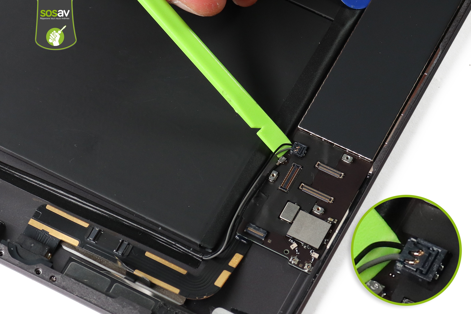

Déconnectez le micro secondaire et sortez-le délicatement.
Le micro secondaire est sorti.

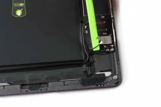

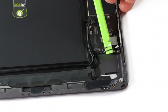

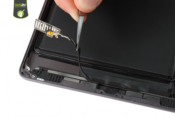

Soulevez le premier côté de l'antenne WiFi et retirez le caoutchouc qui retient la nappe au châssis.

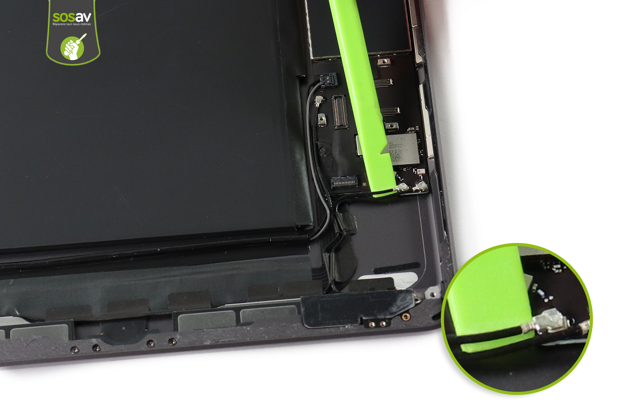

Déverrouillez les 2 câbles de l'antenne WiFi.

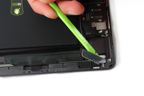

Gardez la spatule en nylon en main pour soulever l'autre côté de l'antenne WiFi.

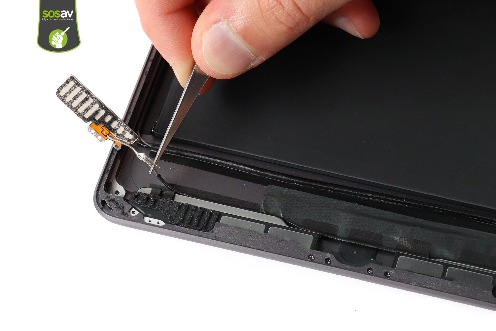

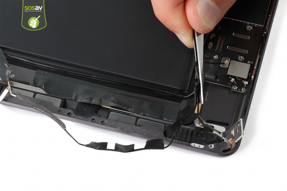

Saisissez une extrêmité de l'antenne WiFi avec la pince pour commencer à la déloger doucement du châssis.
Poursuivez en extirpant l'autre côté de l'antenne WiFi en prenant soin de ne pas couper un câble !

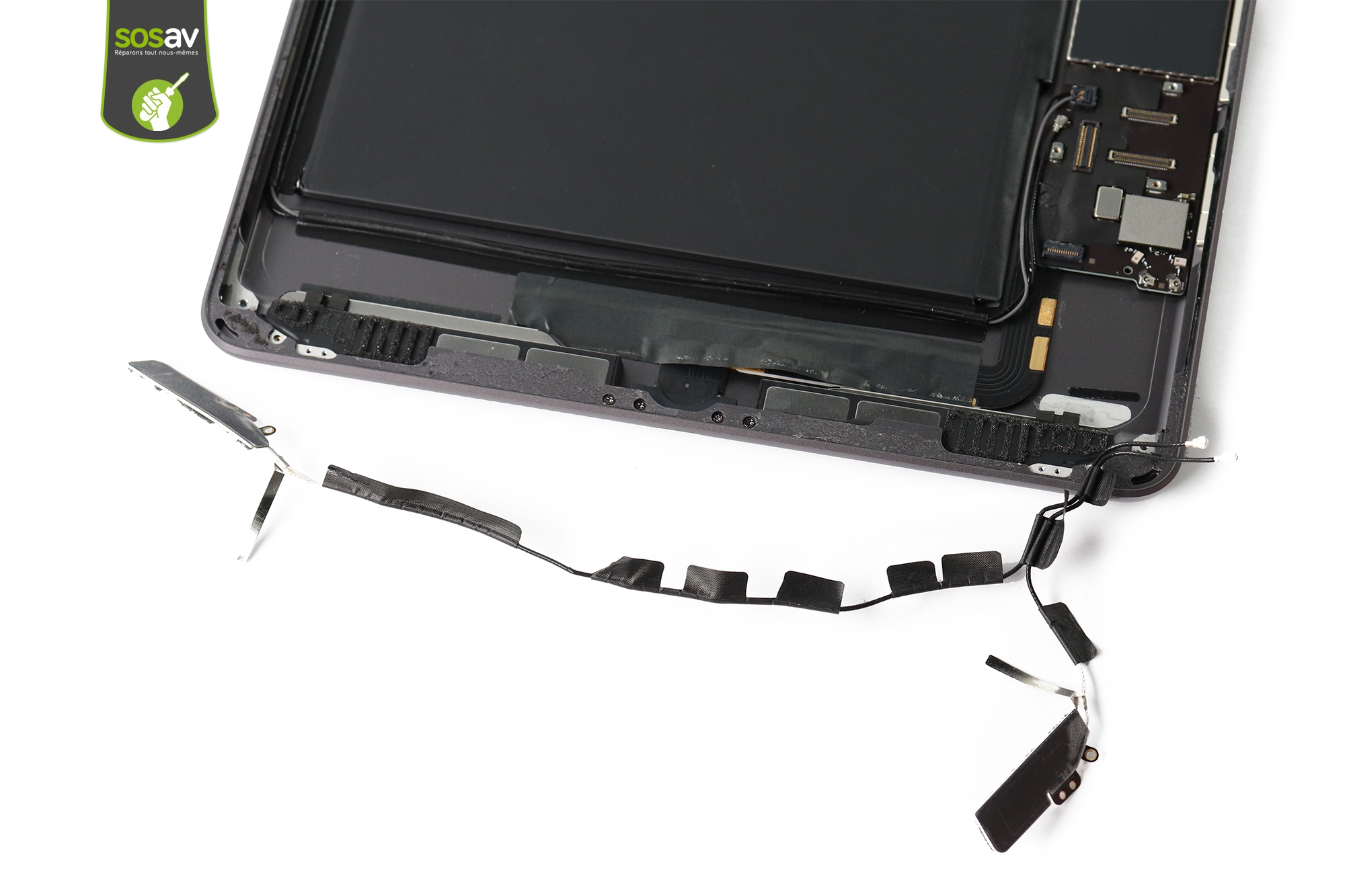

L'antenne WiFi est extraite.

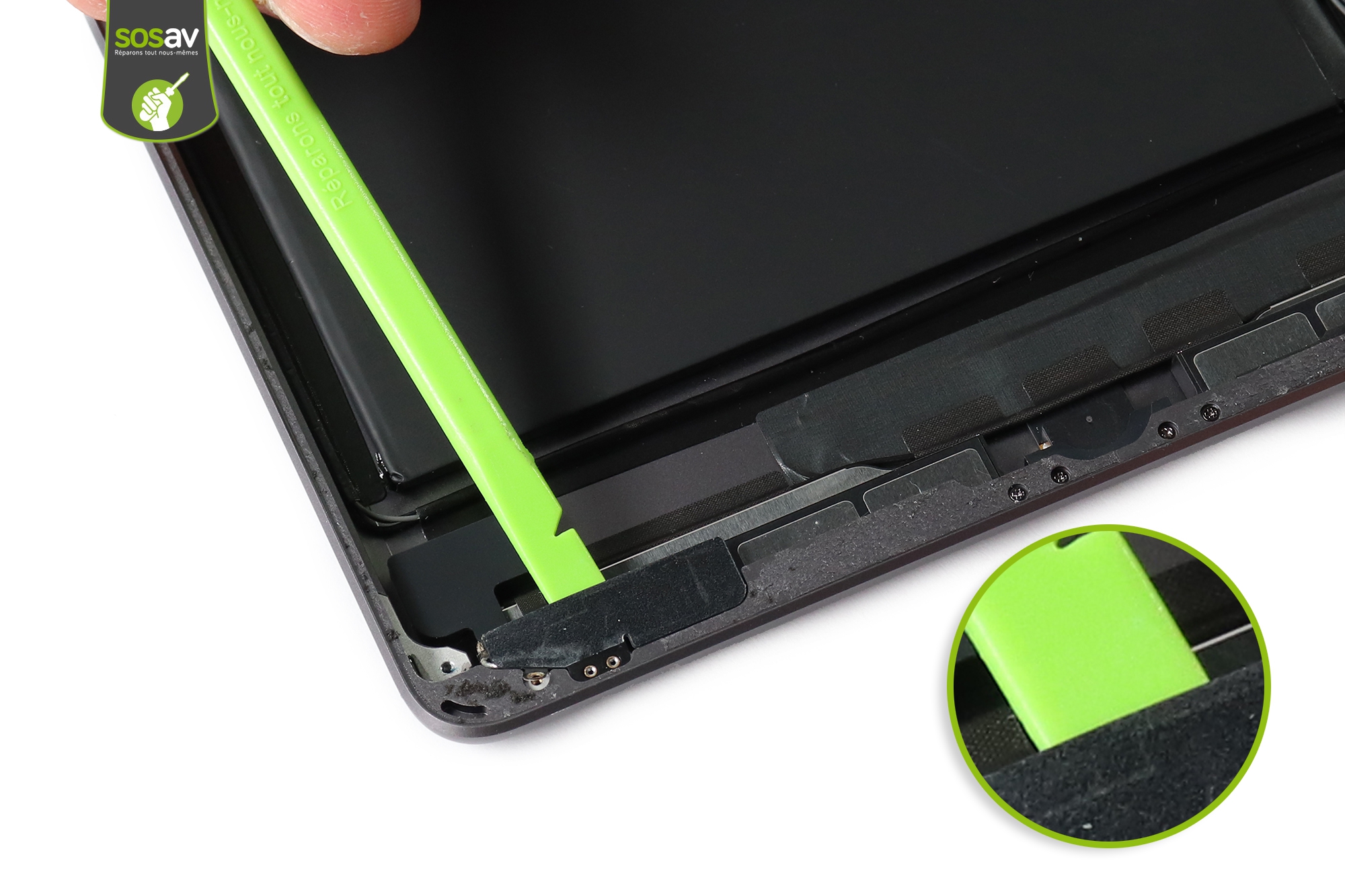

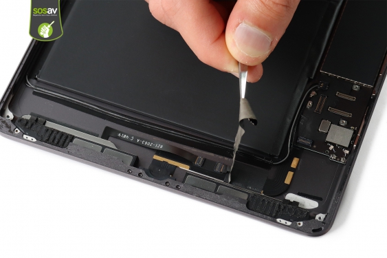

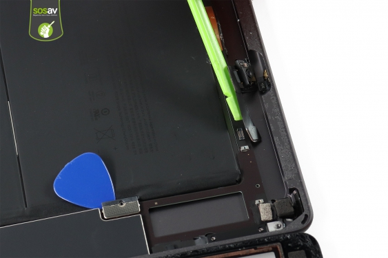

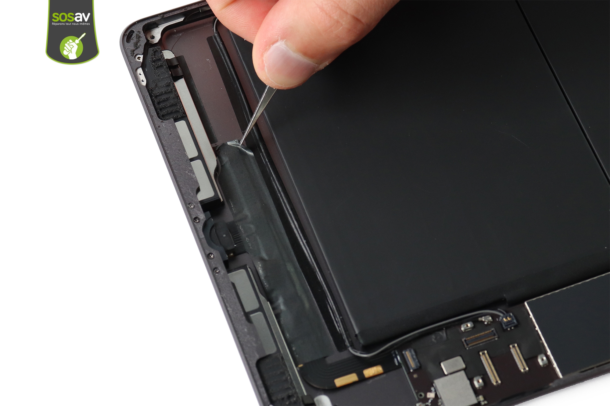

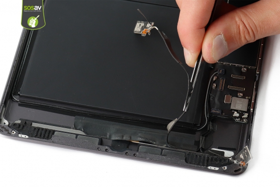

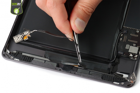

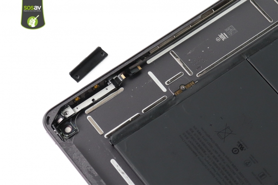

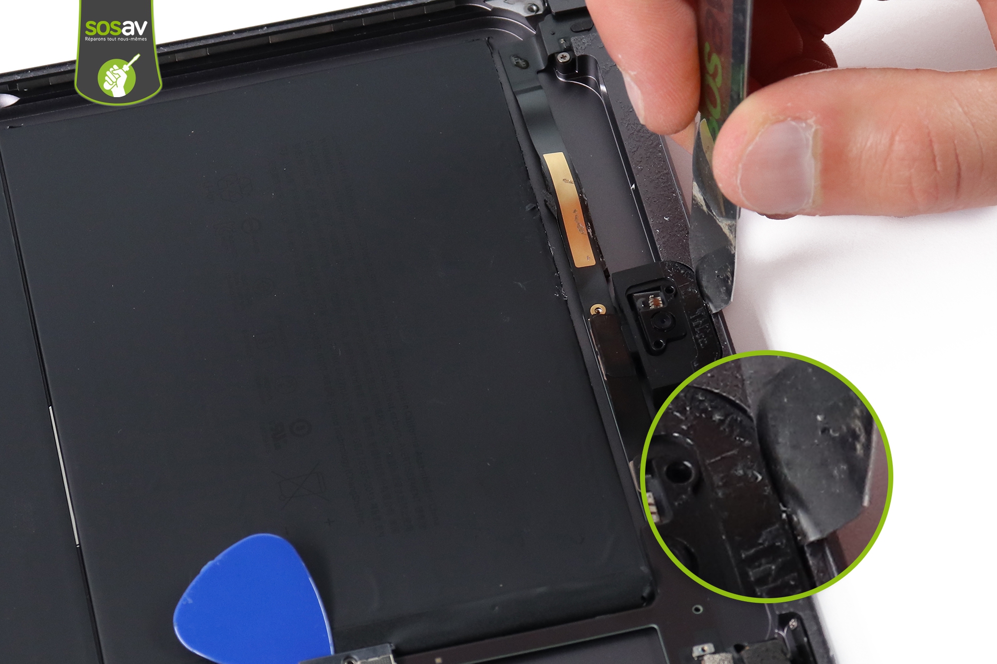

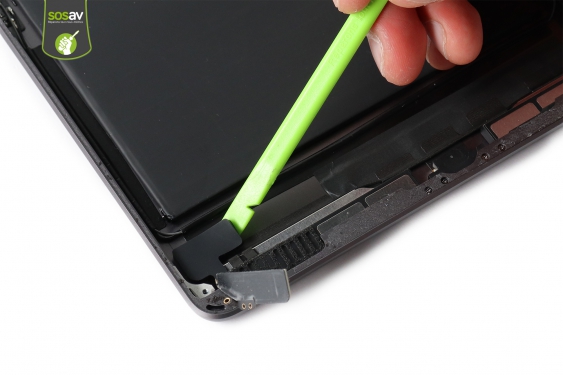

Décollez l'autocollant noir qui recouvre les nappes des haut-parleurs.
Etape 24

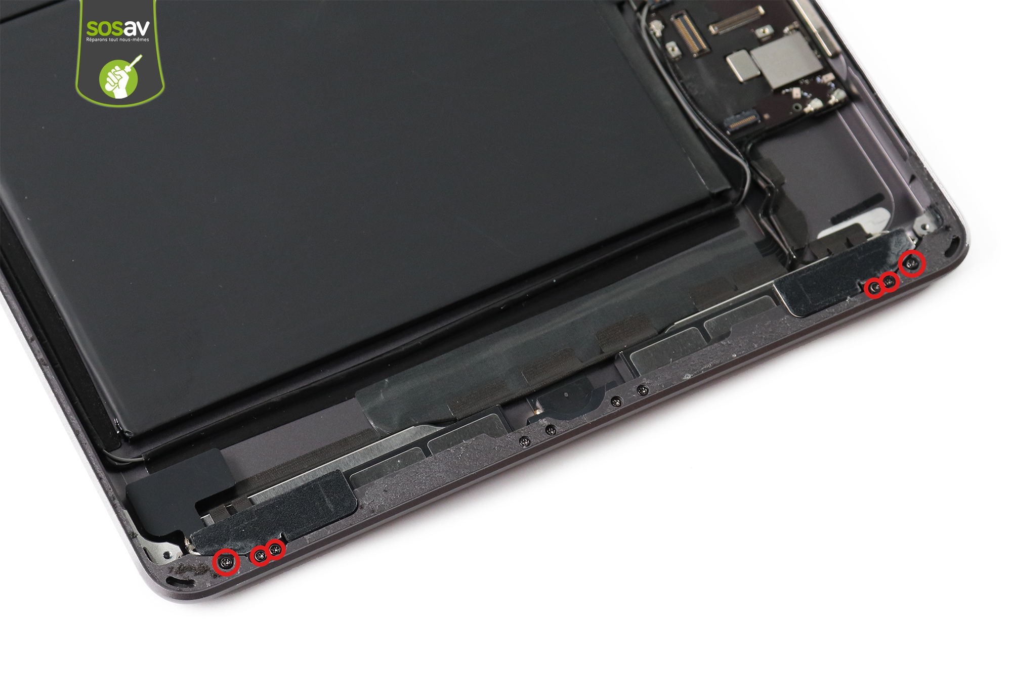

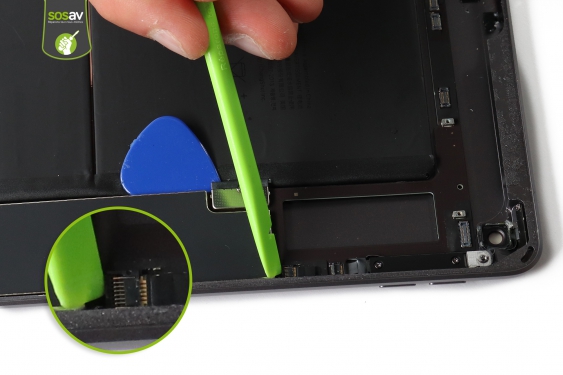

Déverrouillez le connecteur du haut-parleur droit et gissez délicatement la nappe.
Etape 27

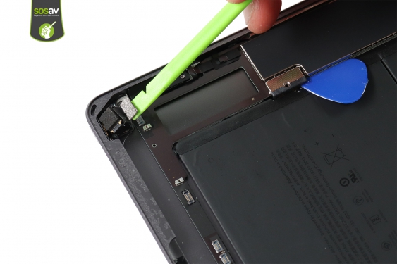

Répétez la même opération pour le haut-parleur gauche !Déverrouillez le connecteur et sortez la nappe.
Etape 28

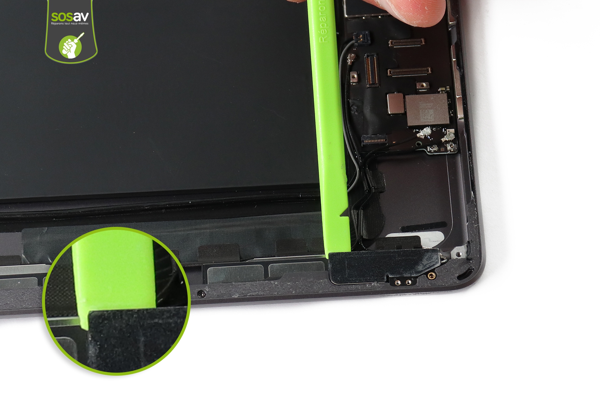

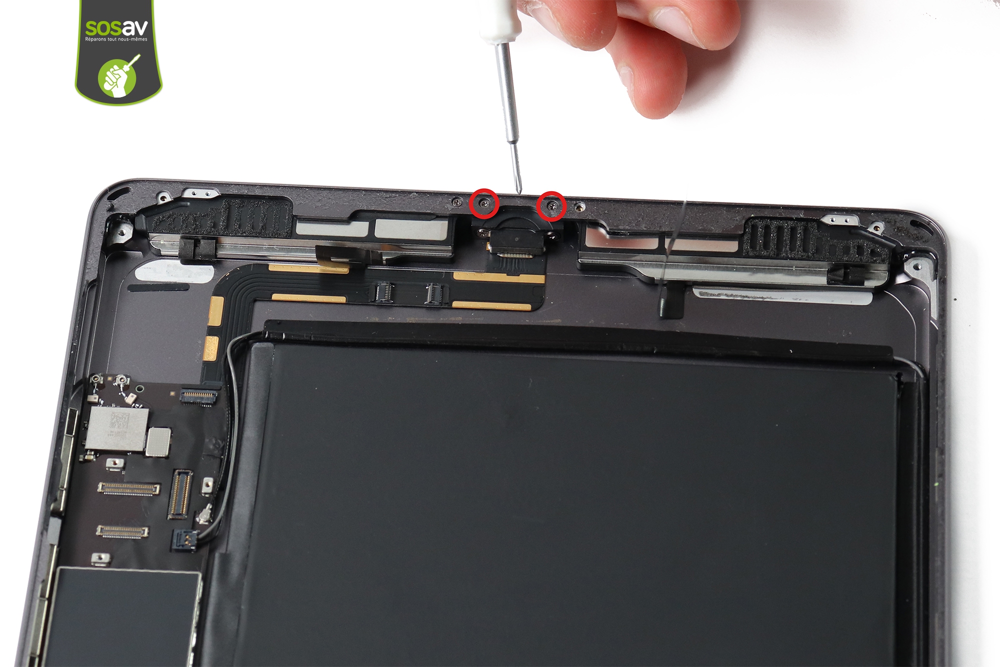

Dévissez le 2 vis cruciformes entourées en rouge.
Etape 29

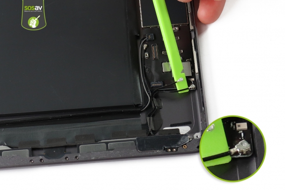

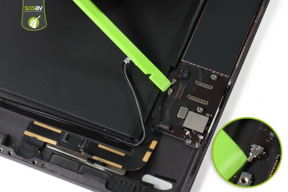

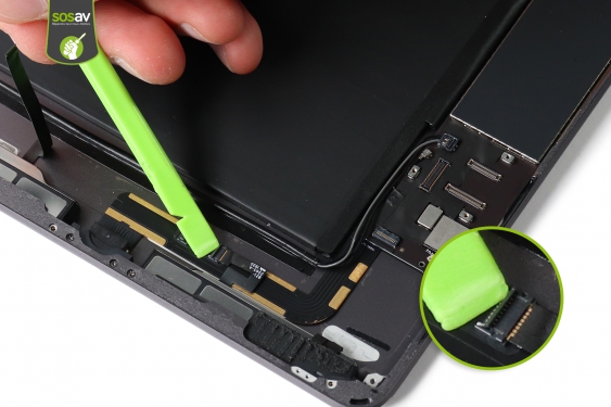

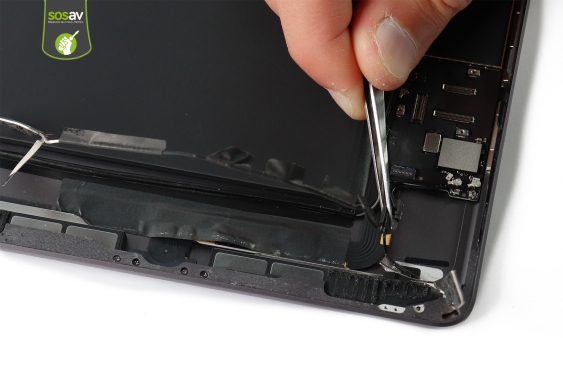

Débranchez ensuite les 2 câbles d'interconnexion à l'aide de la spatule en nylon.
Etape 30

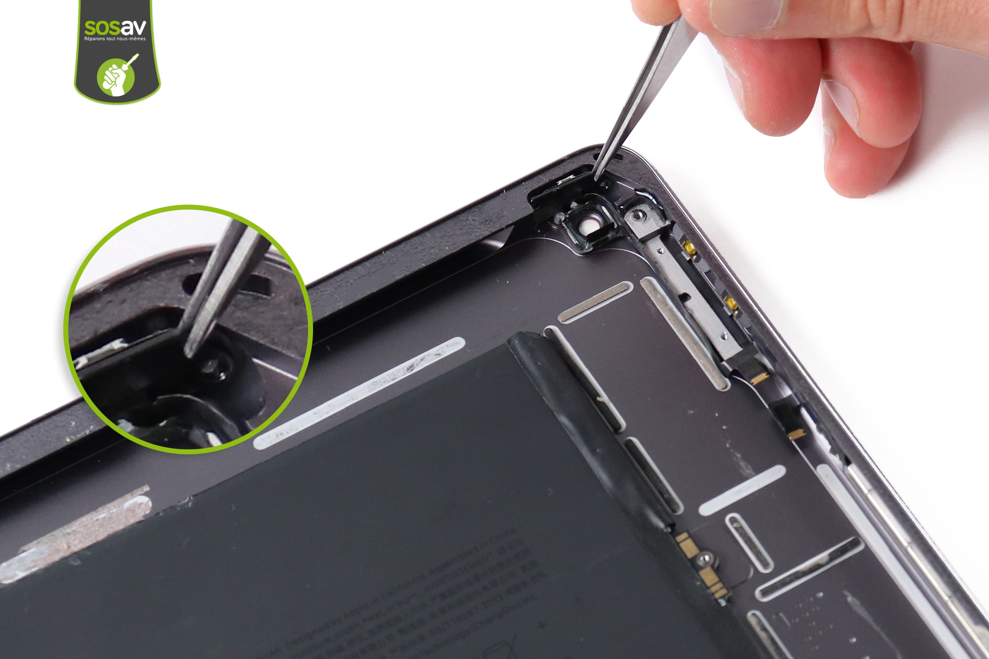

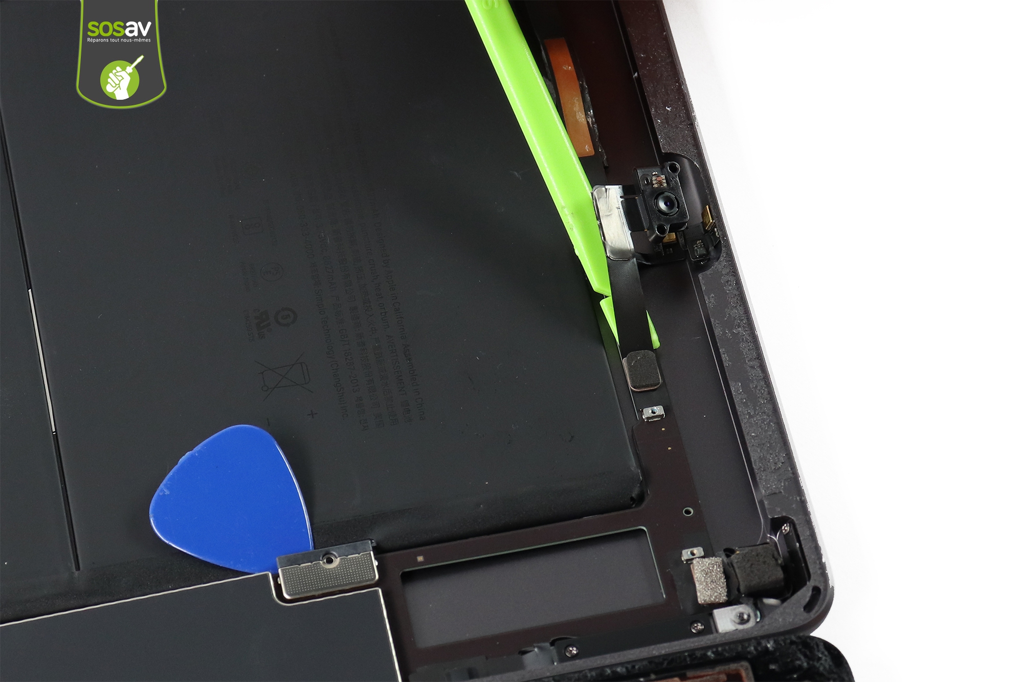

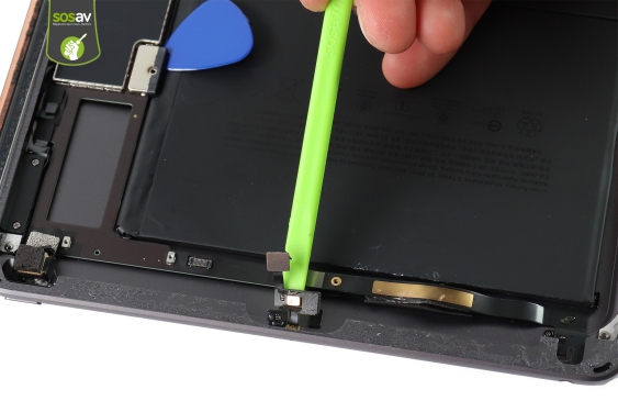

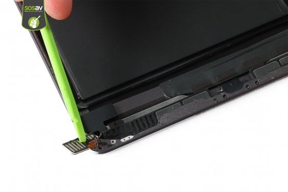

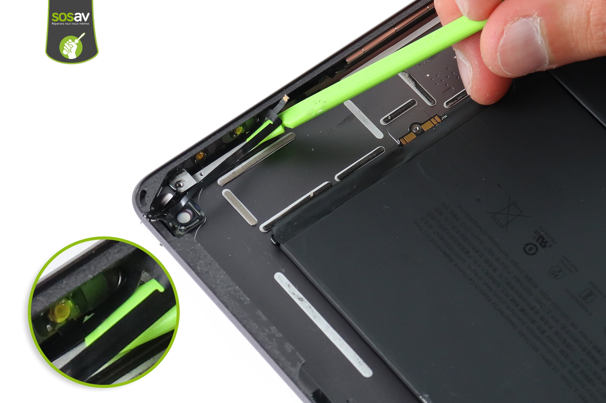

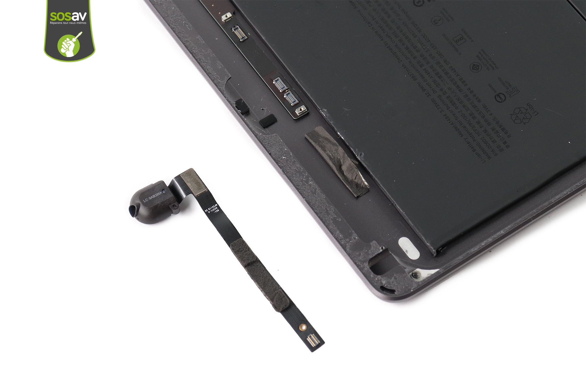

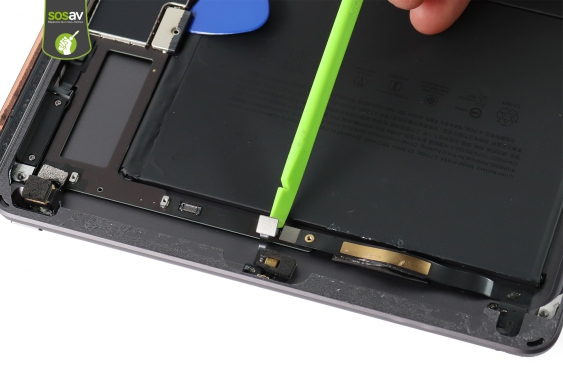

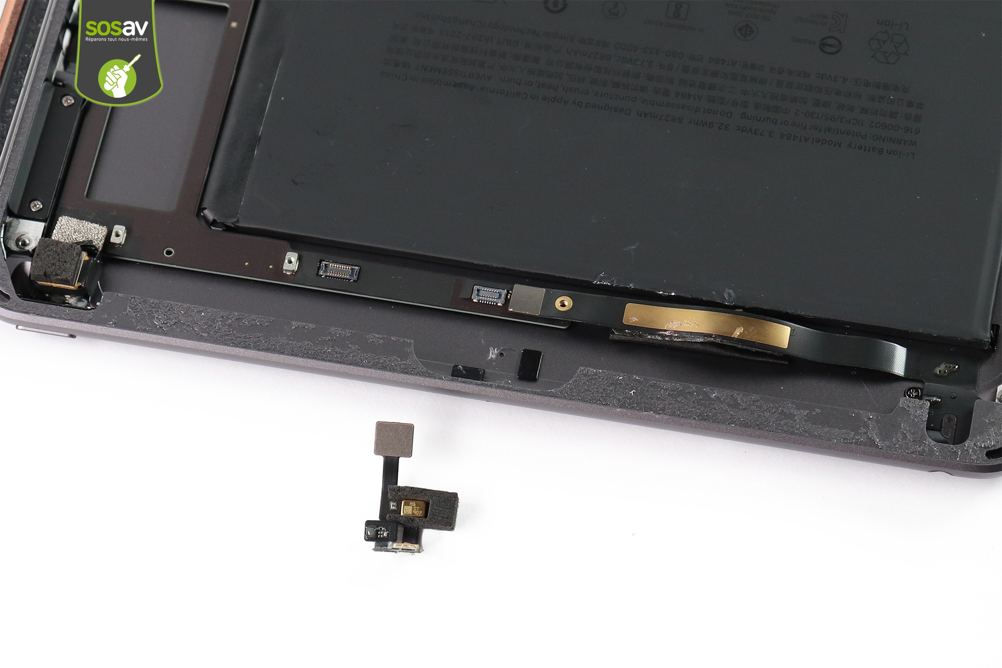

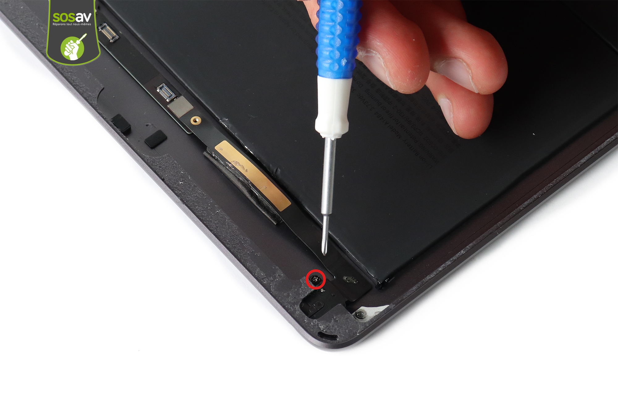

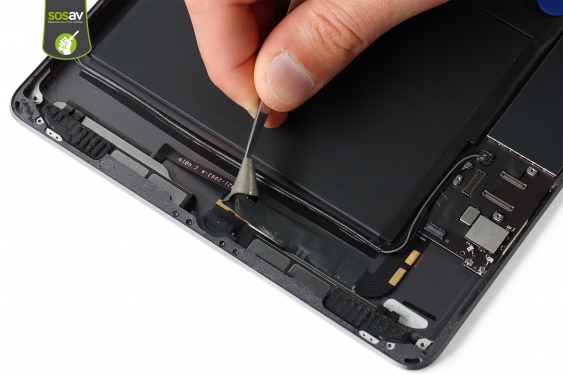

Reprenez le tournevis cruciforme pour retirer la vis entourée en rouge (Photo 1)Décollez et sortez doucement la nappe de la prise jack
Etape 31
La prise jack est sortie.
Etape 32

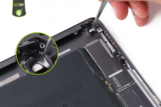

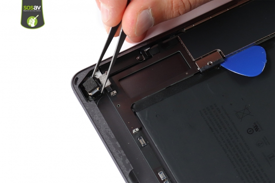

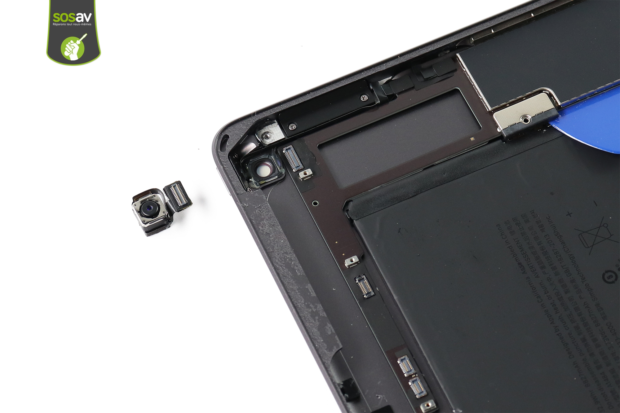

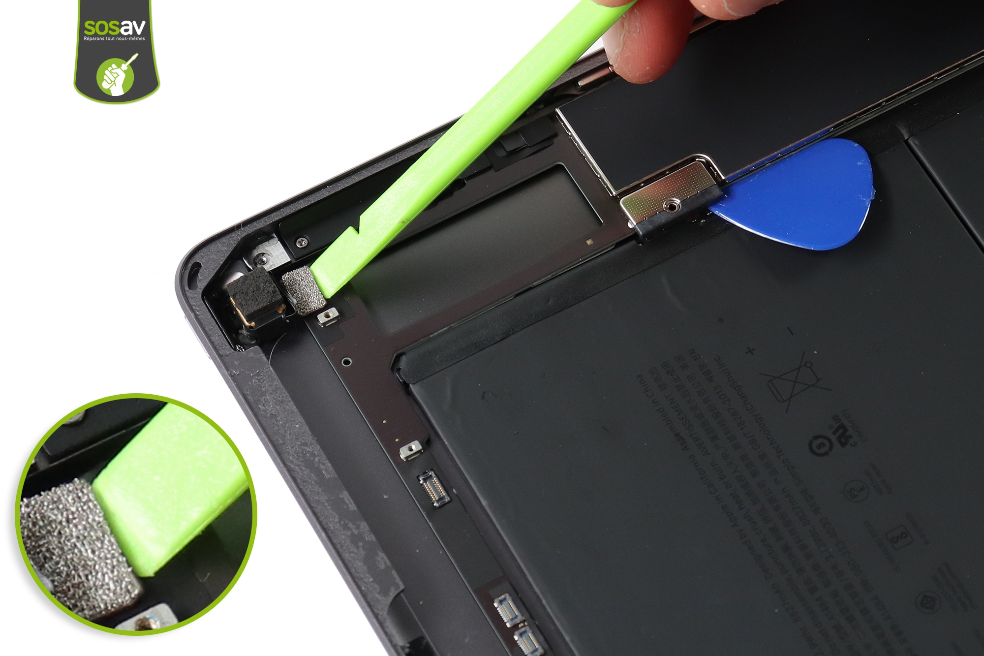

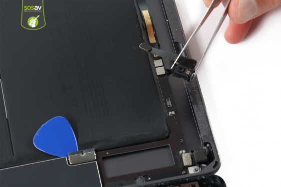

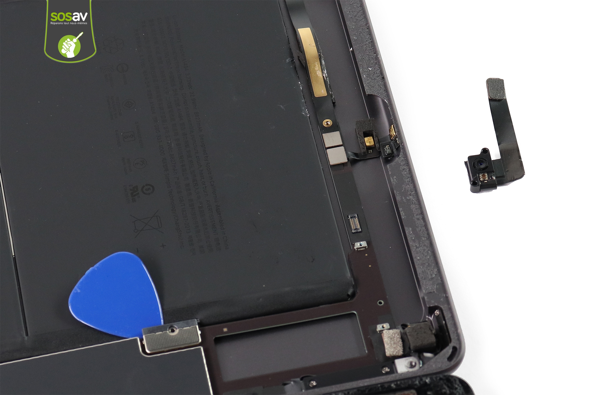

Poursuivez en déconnectant et en sortant la caméra arrière.
Etape 33
La caméra arrière est déposée.
Etape 34

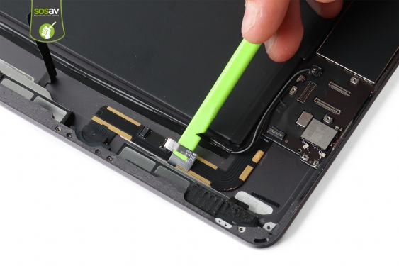

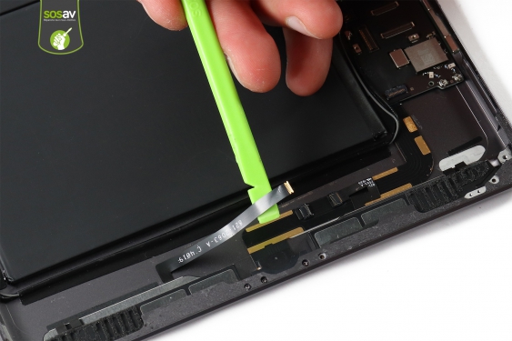

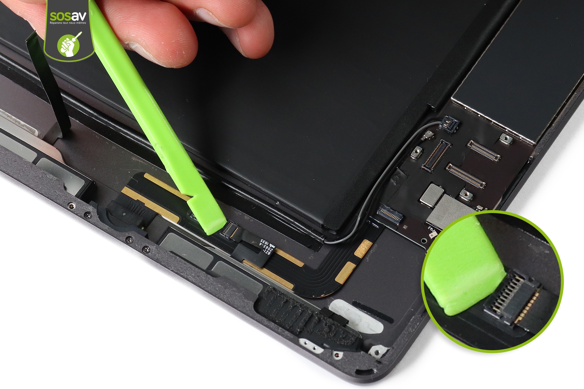

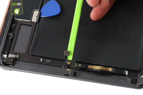

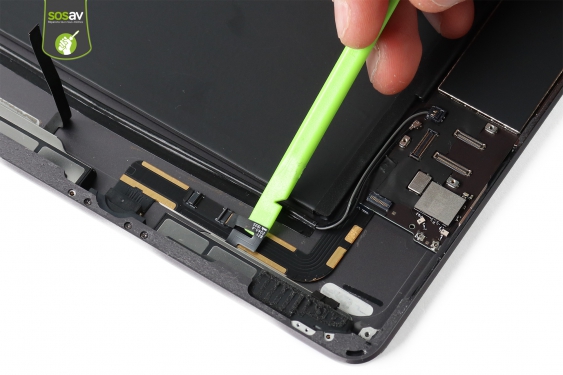

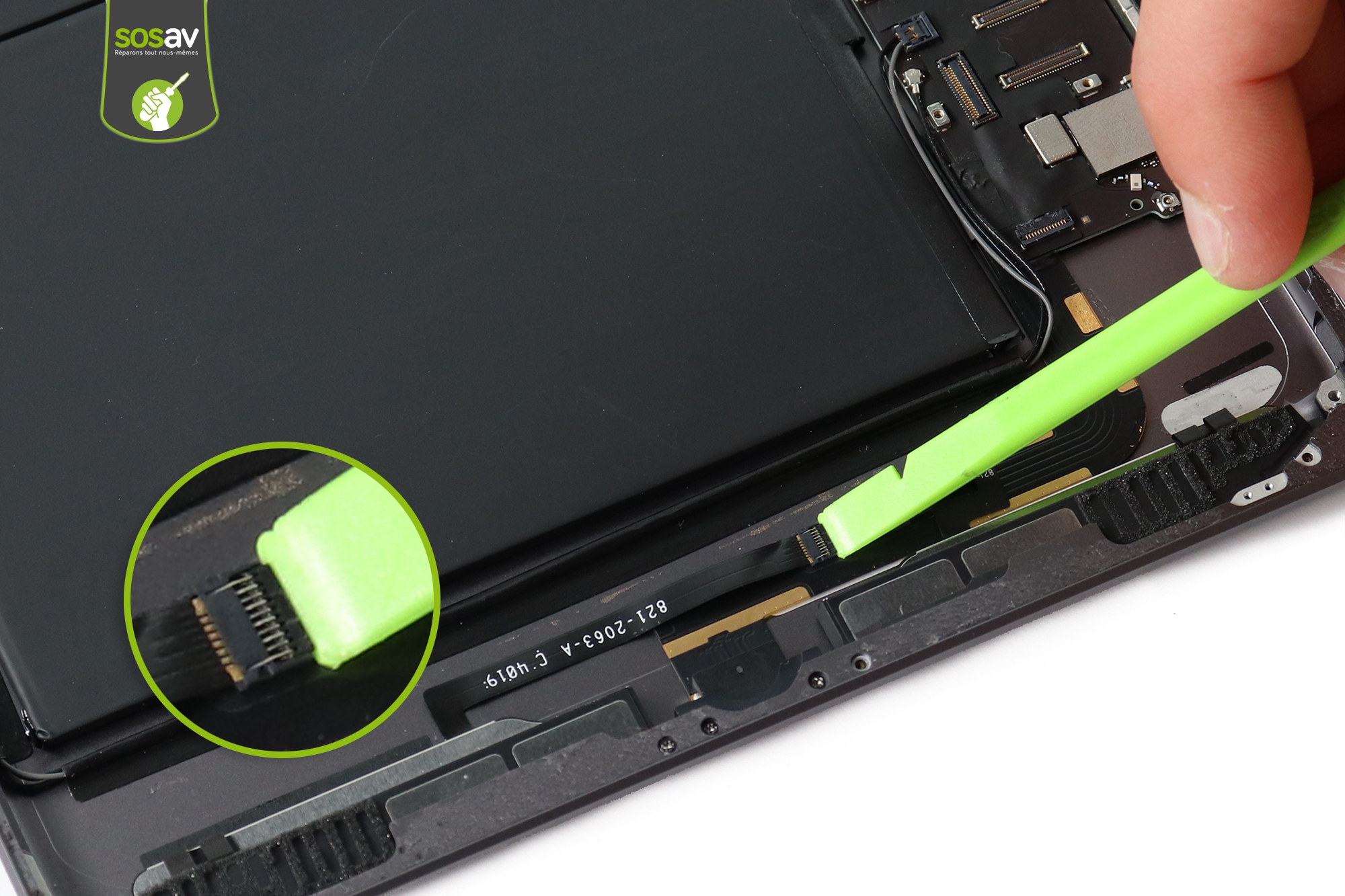

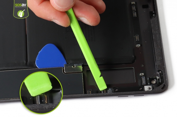

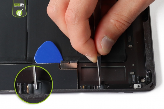

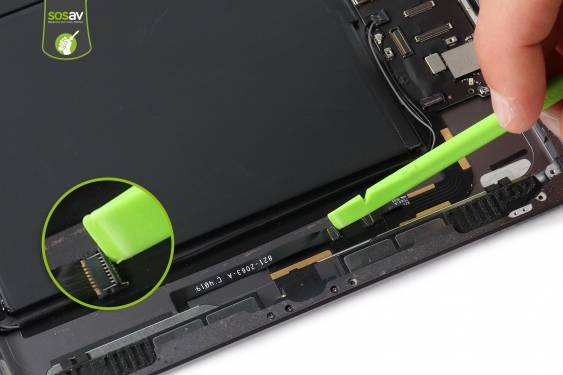

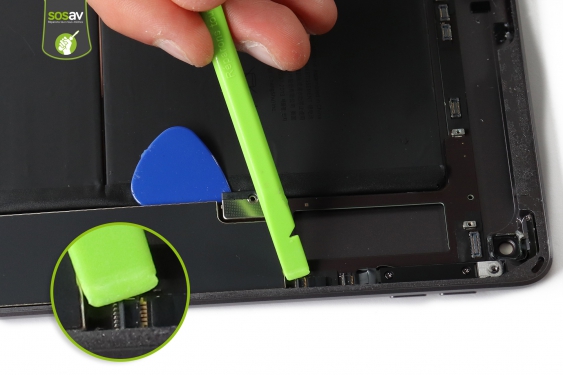

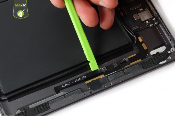

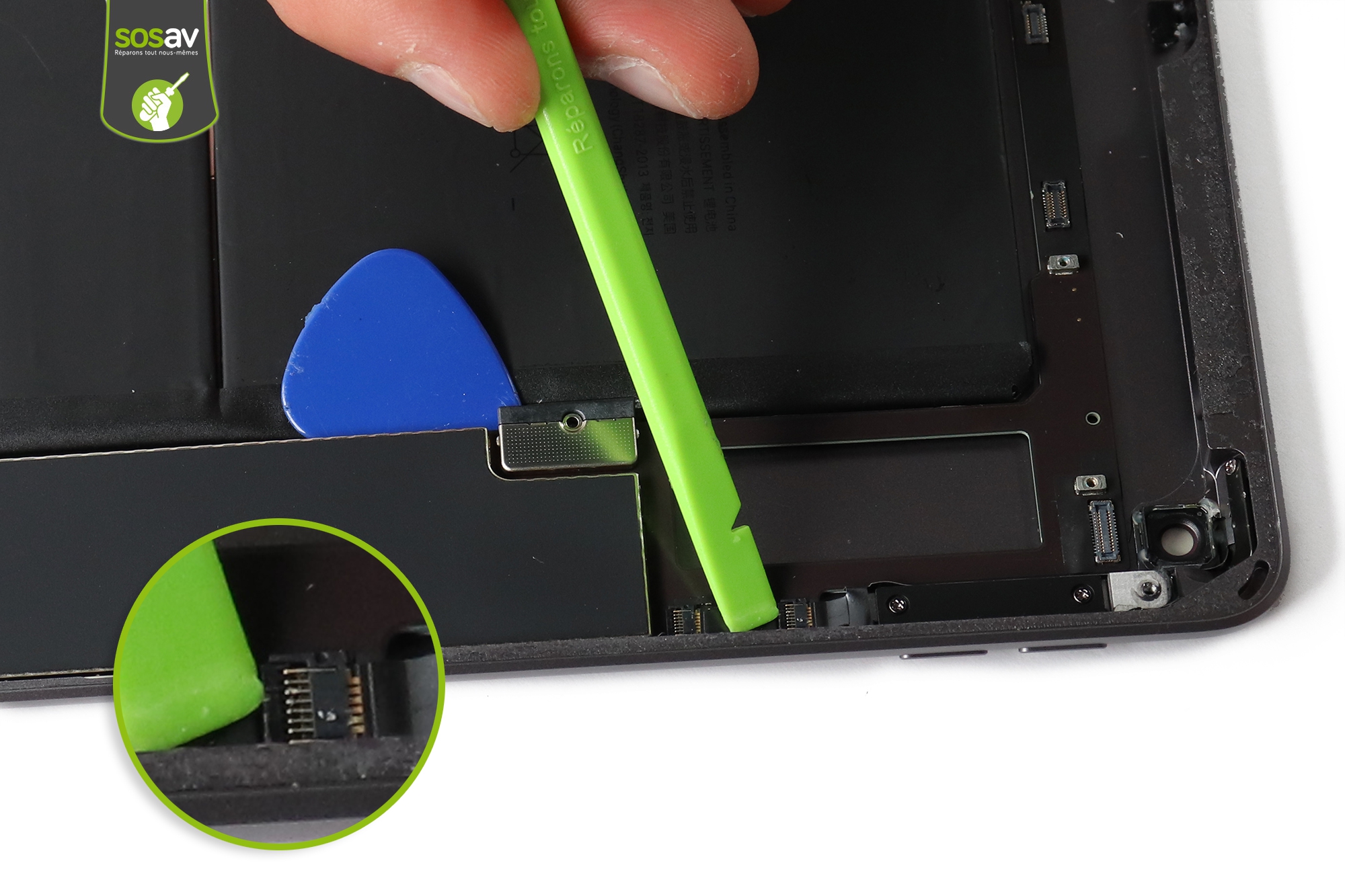

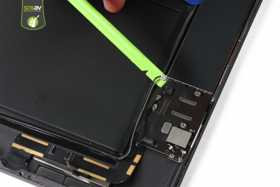

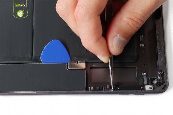

Déverrouillez les deux connecteurs de la nappe power et volume.
Etape 35
Servez-vous de la pince pour les glisser hors de leur connecteur respectif.
Etape 36

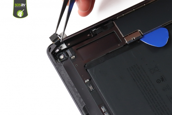

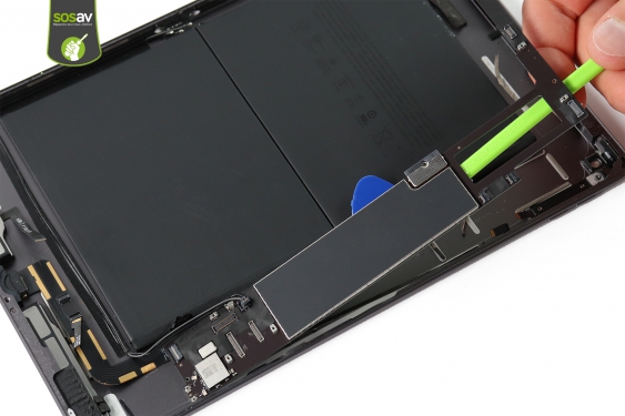

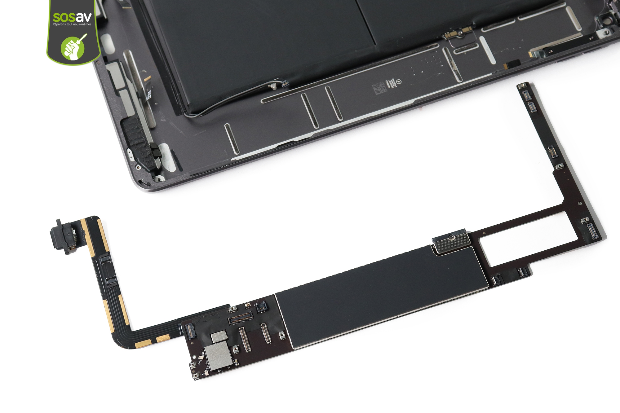

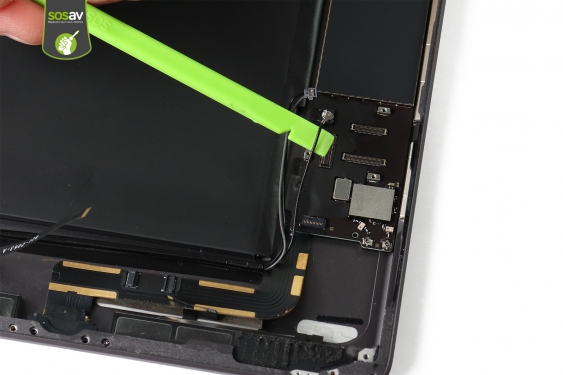

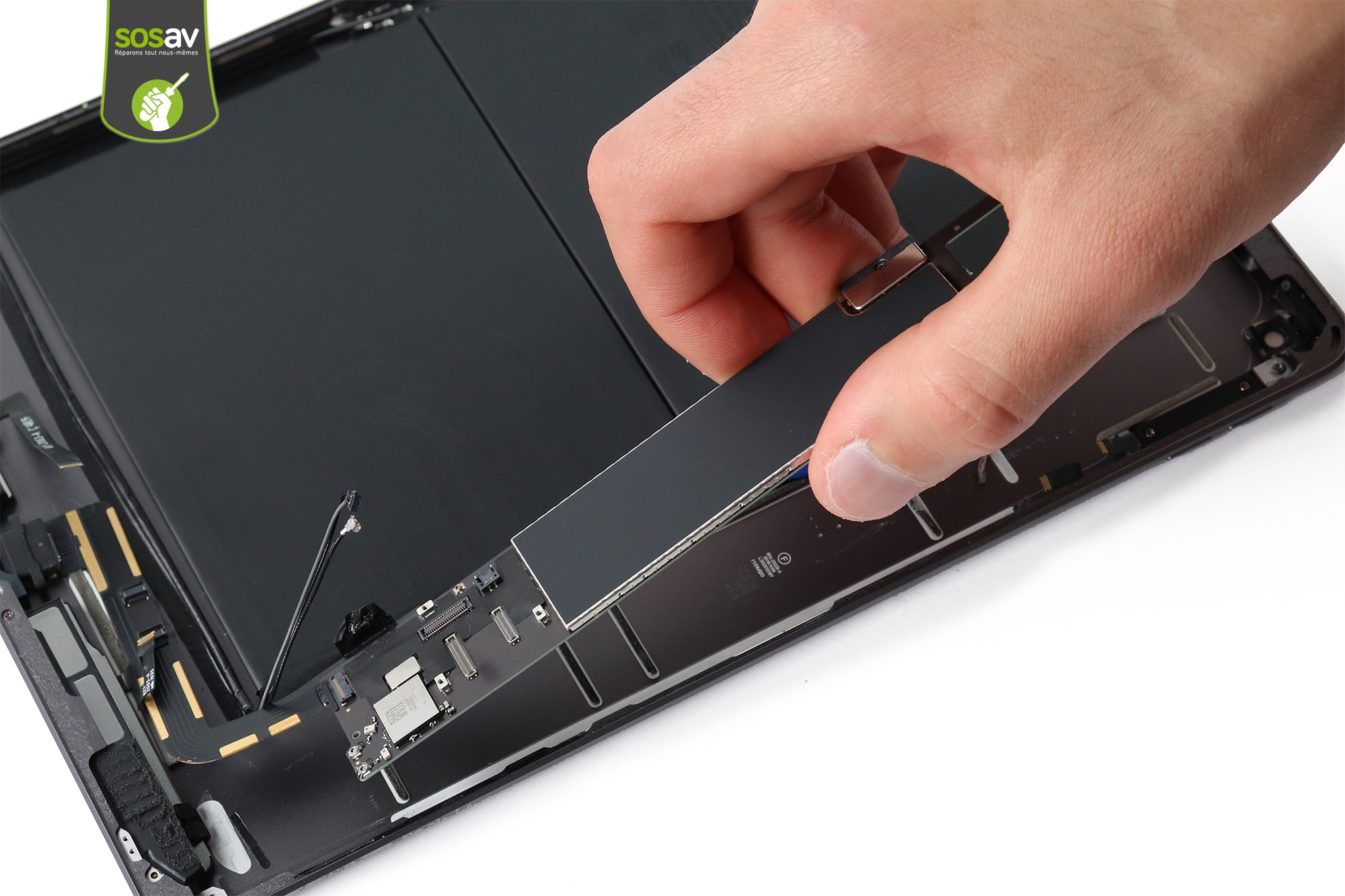

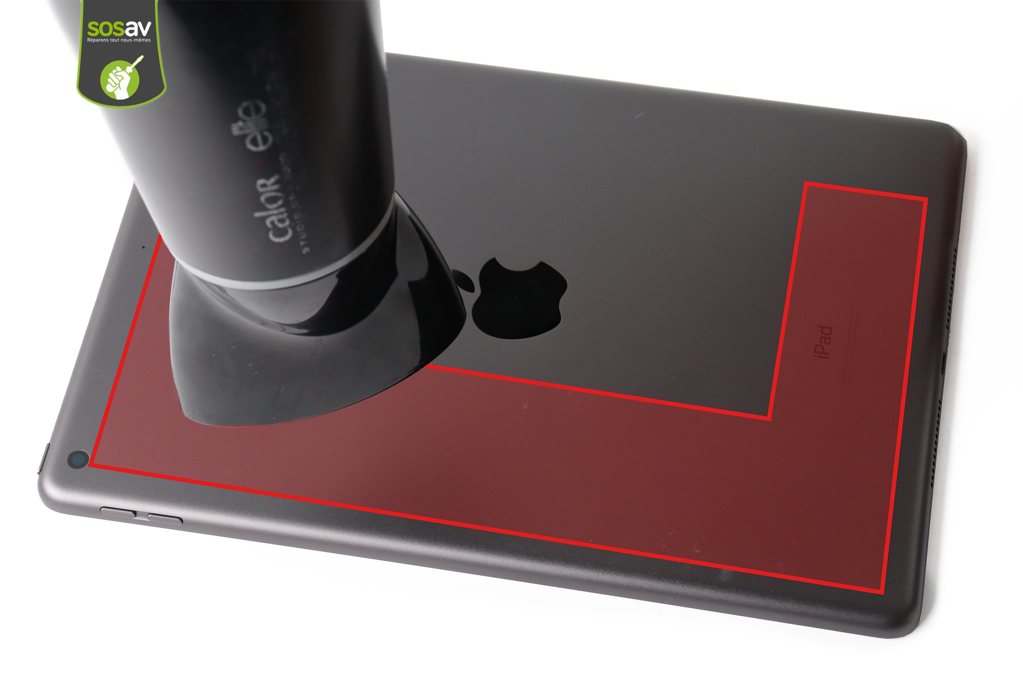

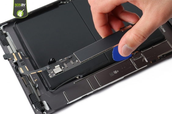

Avec votre sèche-cheveux, chauffez 20 à 30 secondes la face arrière opposée à la carte mère pour ramollir la colle qui la maintient.Commencez à faire doucement levier avec la spatule en nylon pour soulever la carte mère.
Etape 37
Saisissez et retirez la carte mère.
Etape 38
La carte mère est extraite.

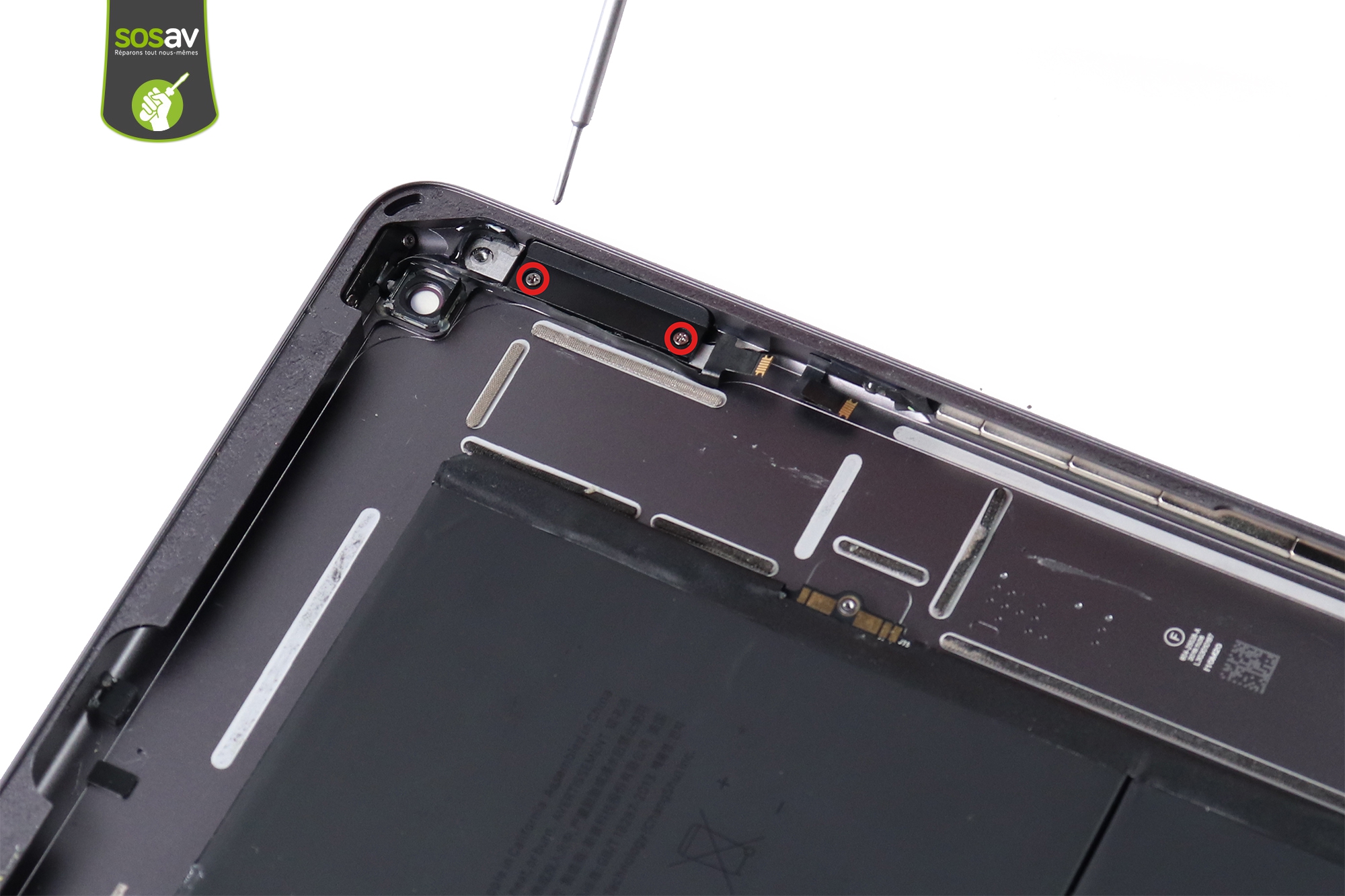

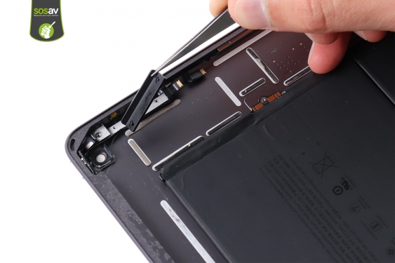

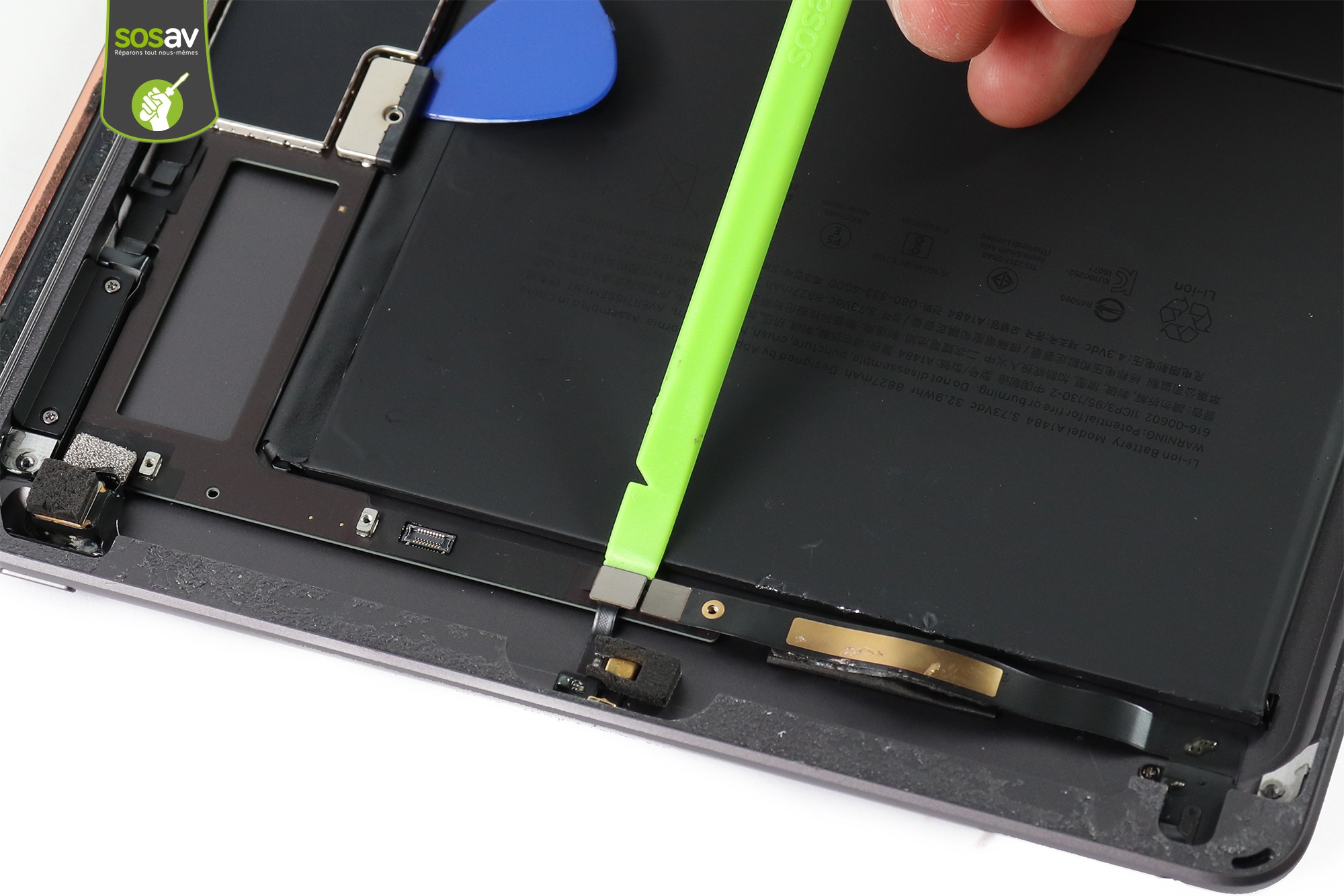

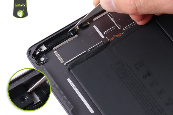

Réutilisez le tournevis cruciforme pour dévisser les 2 vis entourées en rouge. (Photo 1)Retirez le cache métallique.
Etape 40

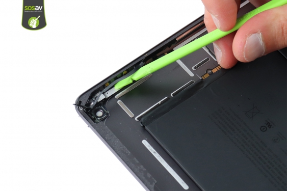

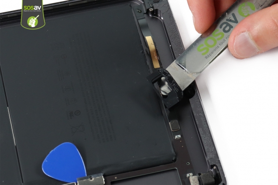

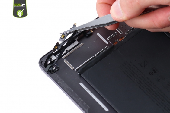

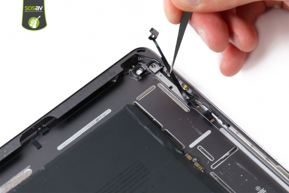

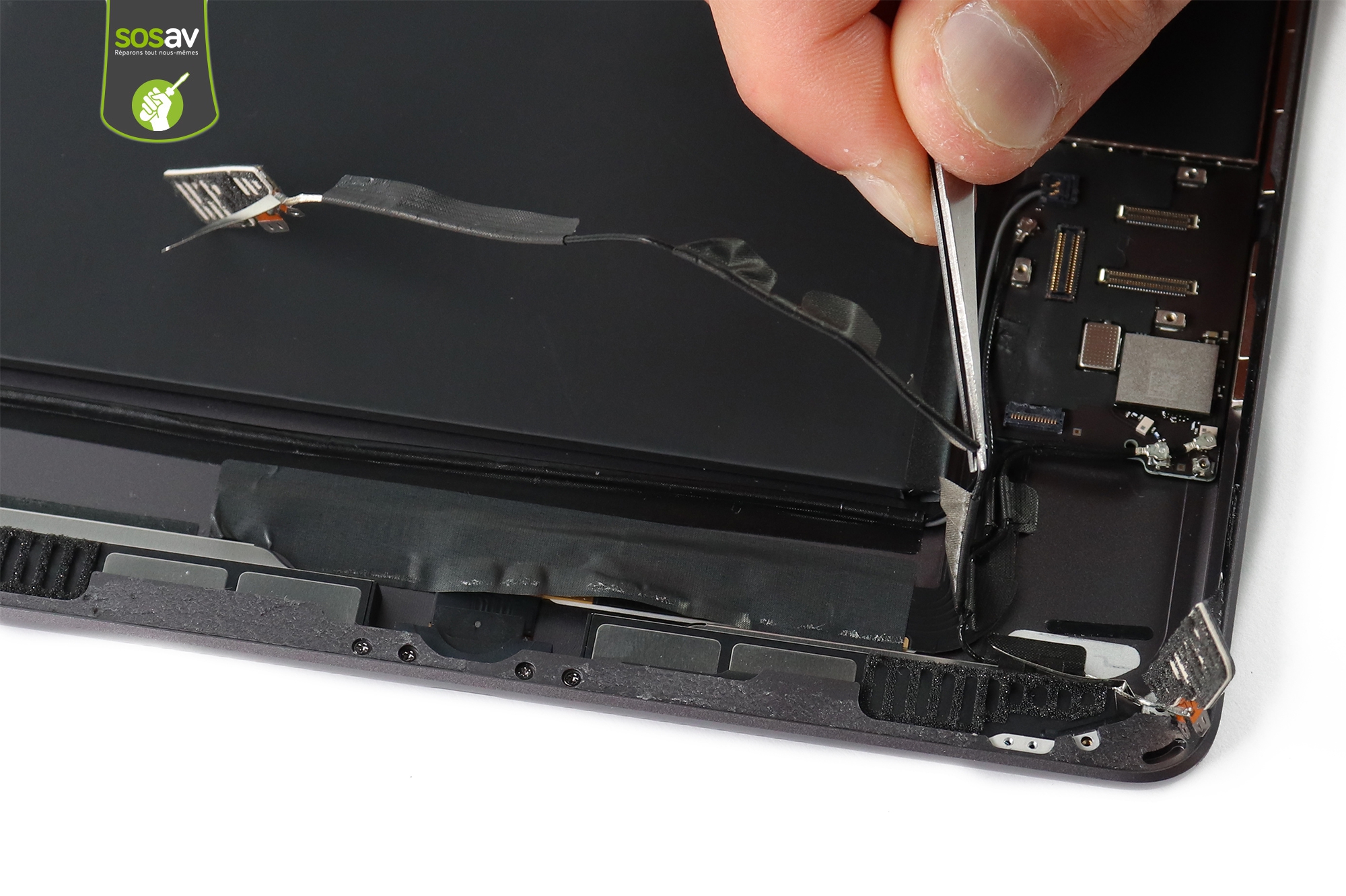

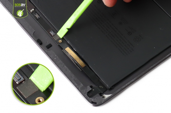

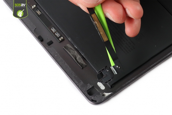

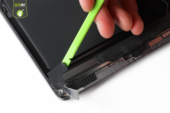

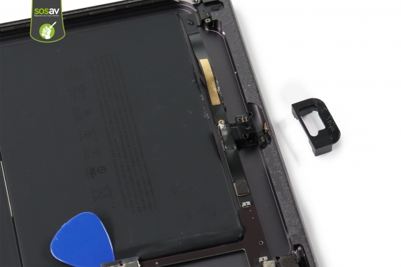

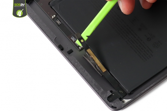

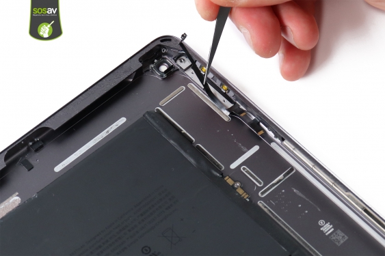

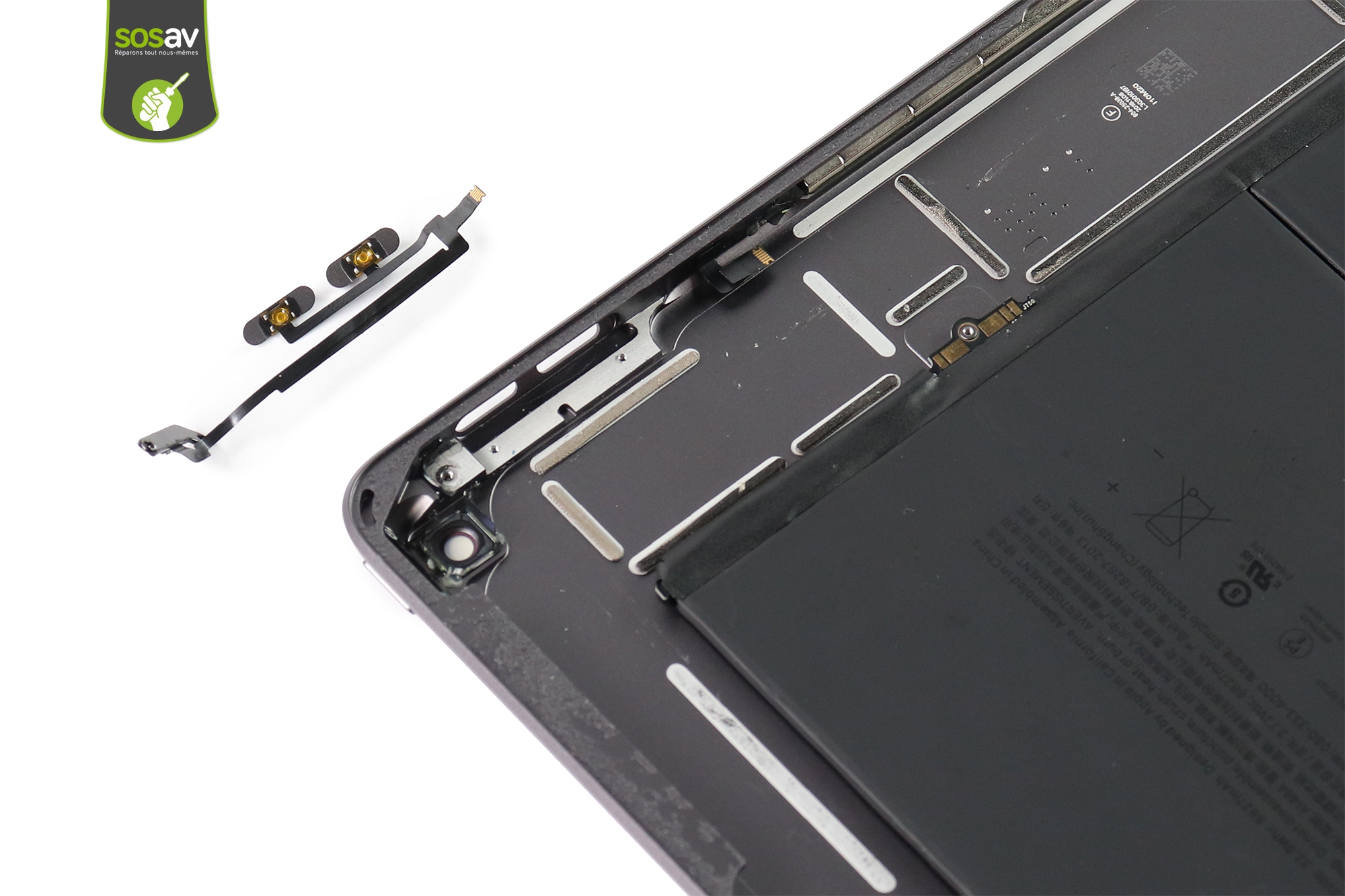

Aidez-vous de la pince pour sortir la première partie de la nappe power et ommencez à la décoller tout le long.
Etape 41
Décollez le reste de la nappe grâce à la spatule en nylon.
Etape 42
La nappe power et volume iPad 7 est extraite.En ca de dysfonctionnements de boutons, changez-la grâce à ce tuto gratuit !
