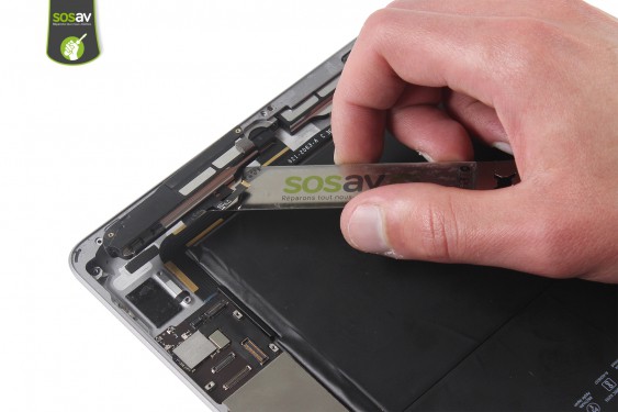

Comment remplacer haut-parleur droit pour iPad 6 2018 - Guide images

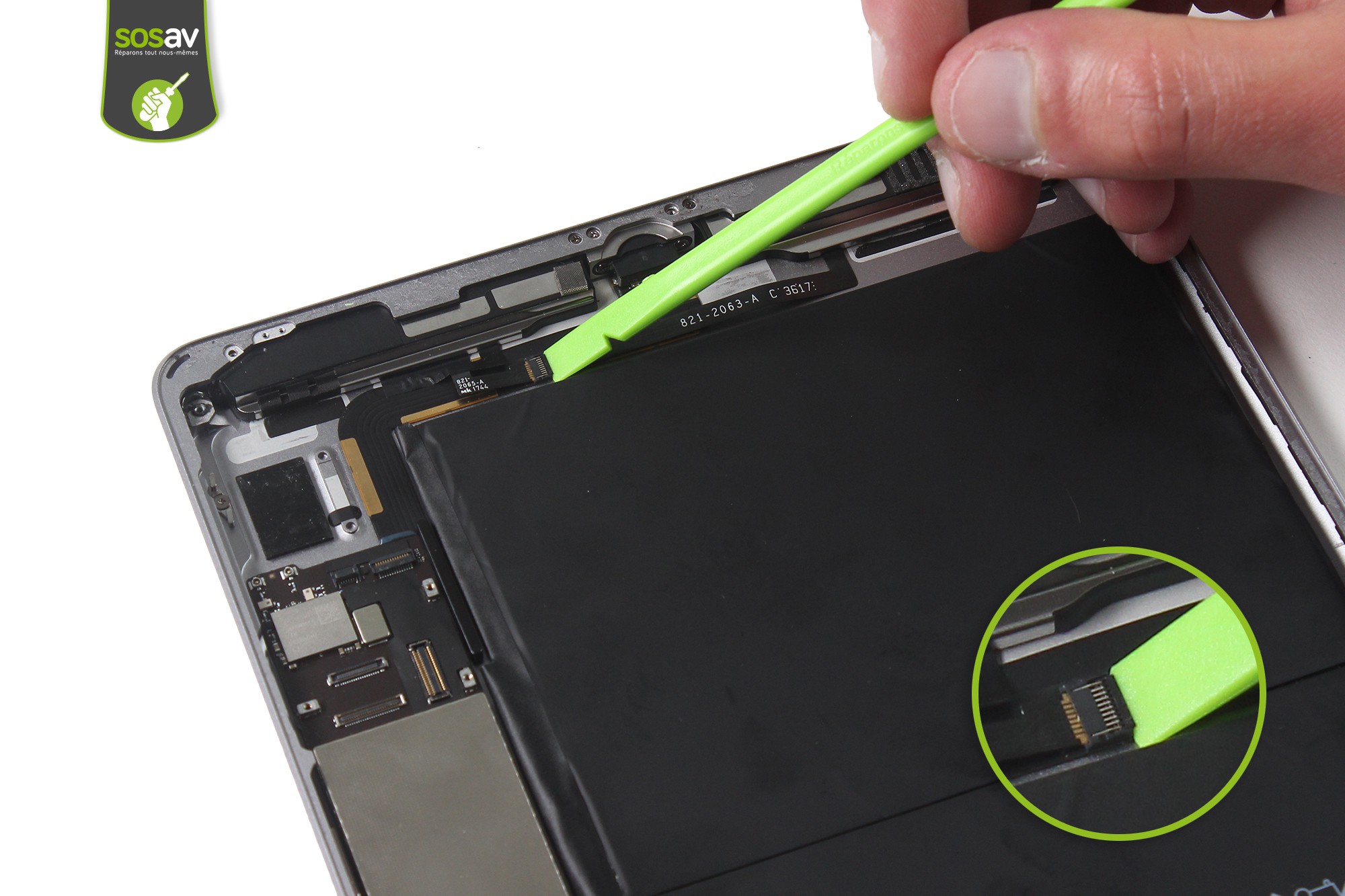

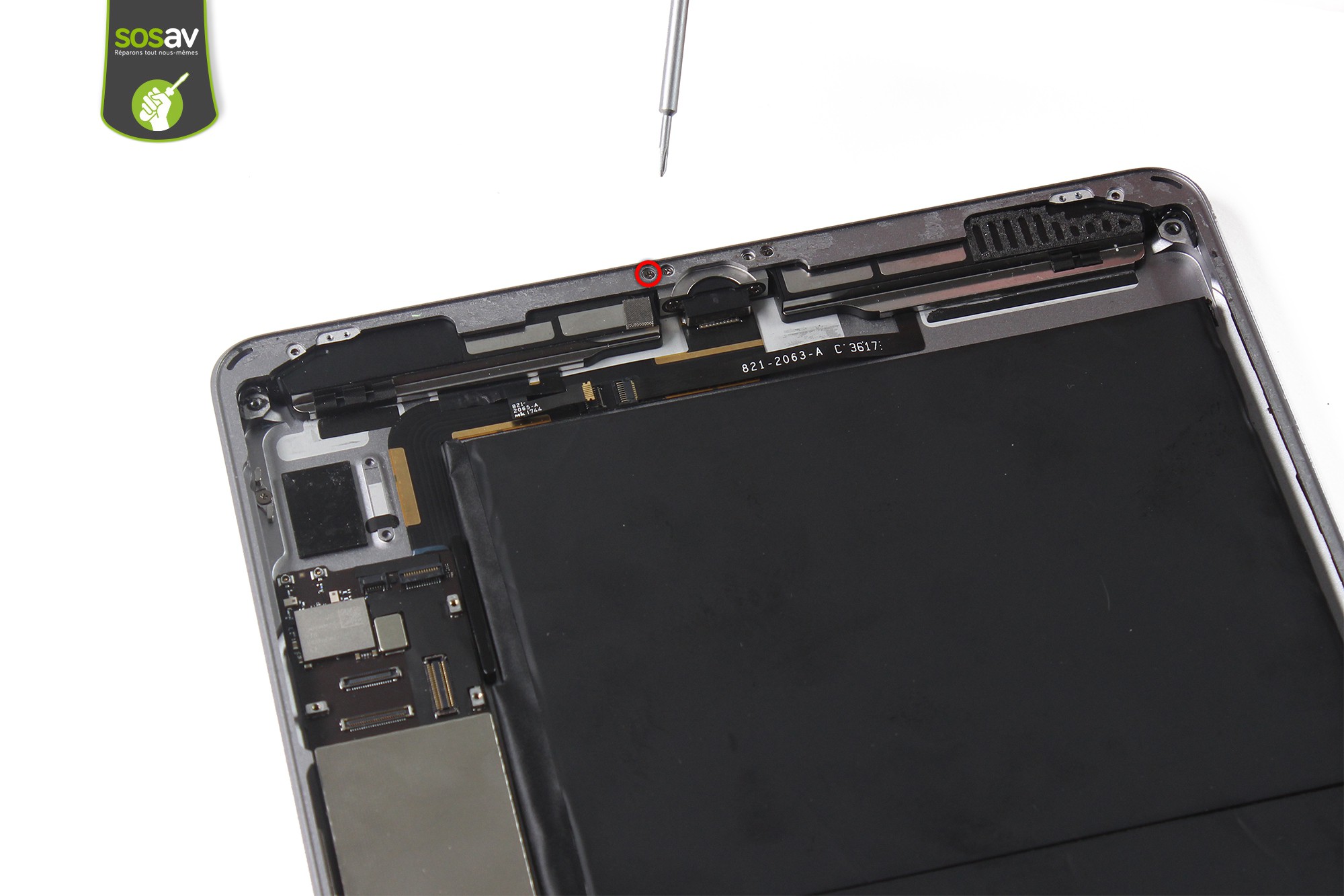

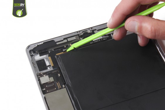

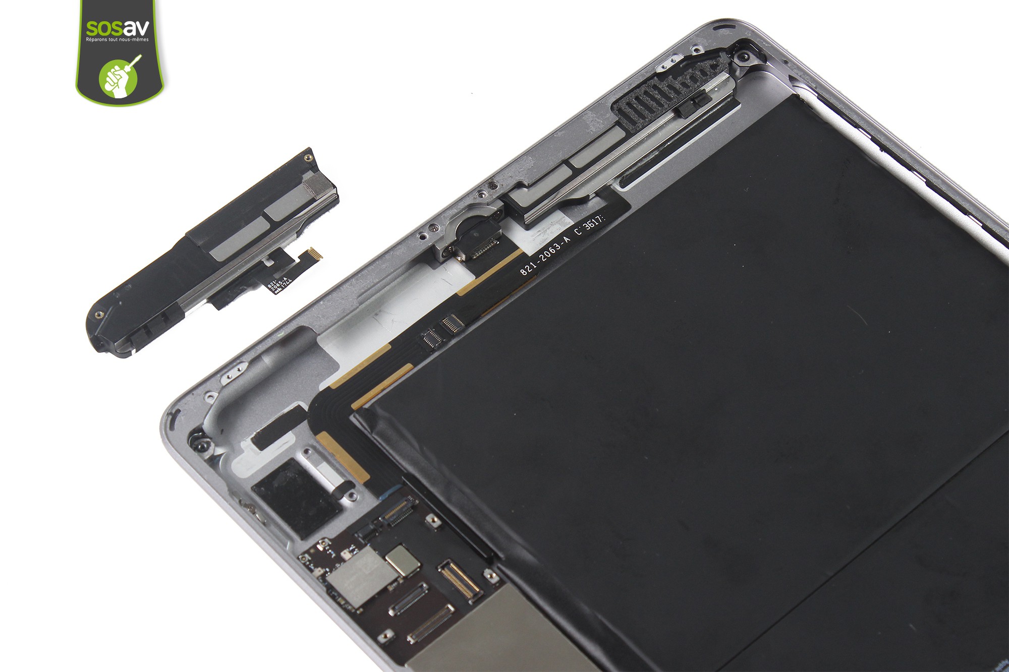

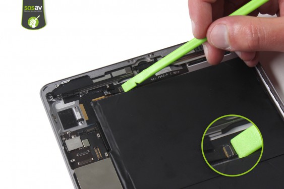

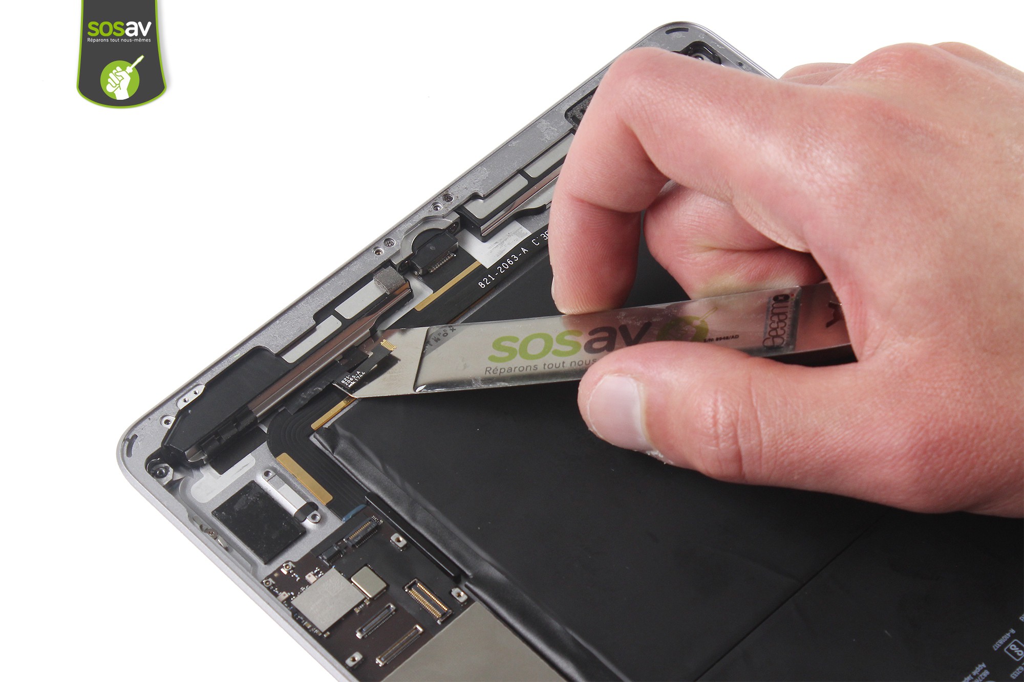

Etape 24
Etape 25
Etape 26
