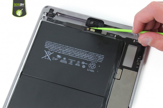

Comment remplacer prise jack pour iPad 5 (2017) - Guide images

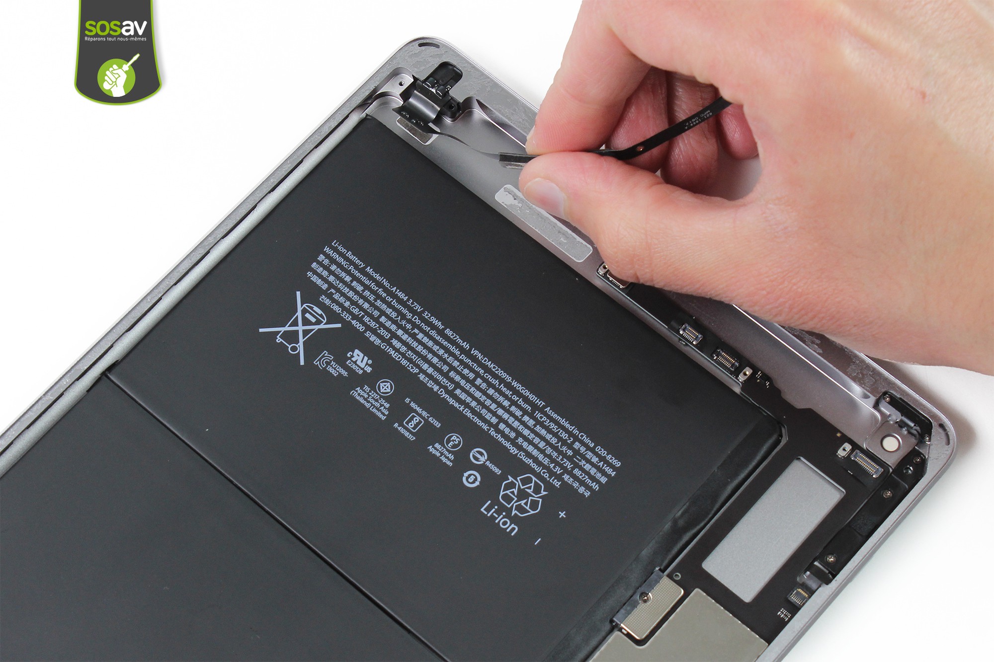

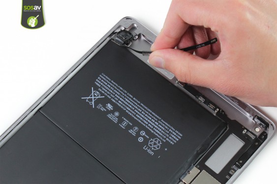

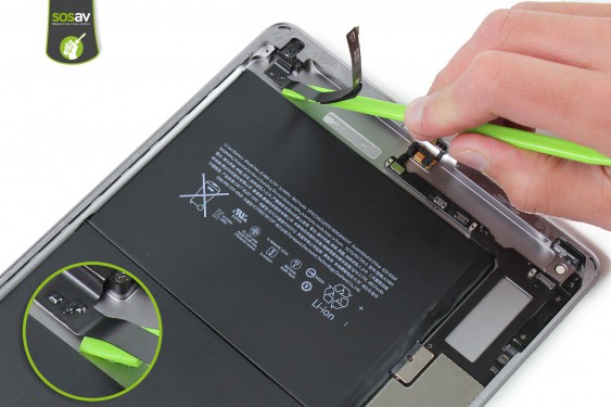

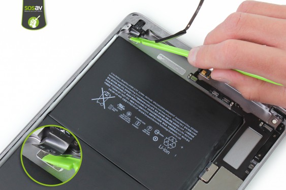

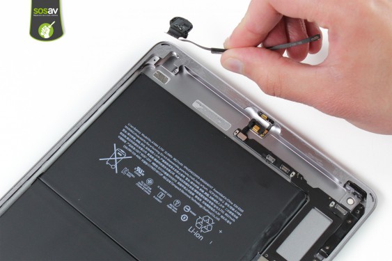

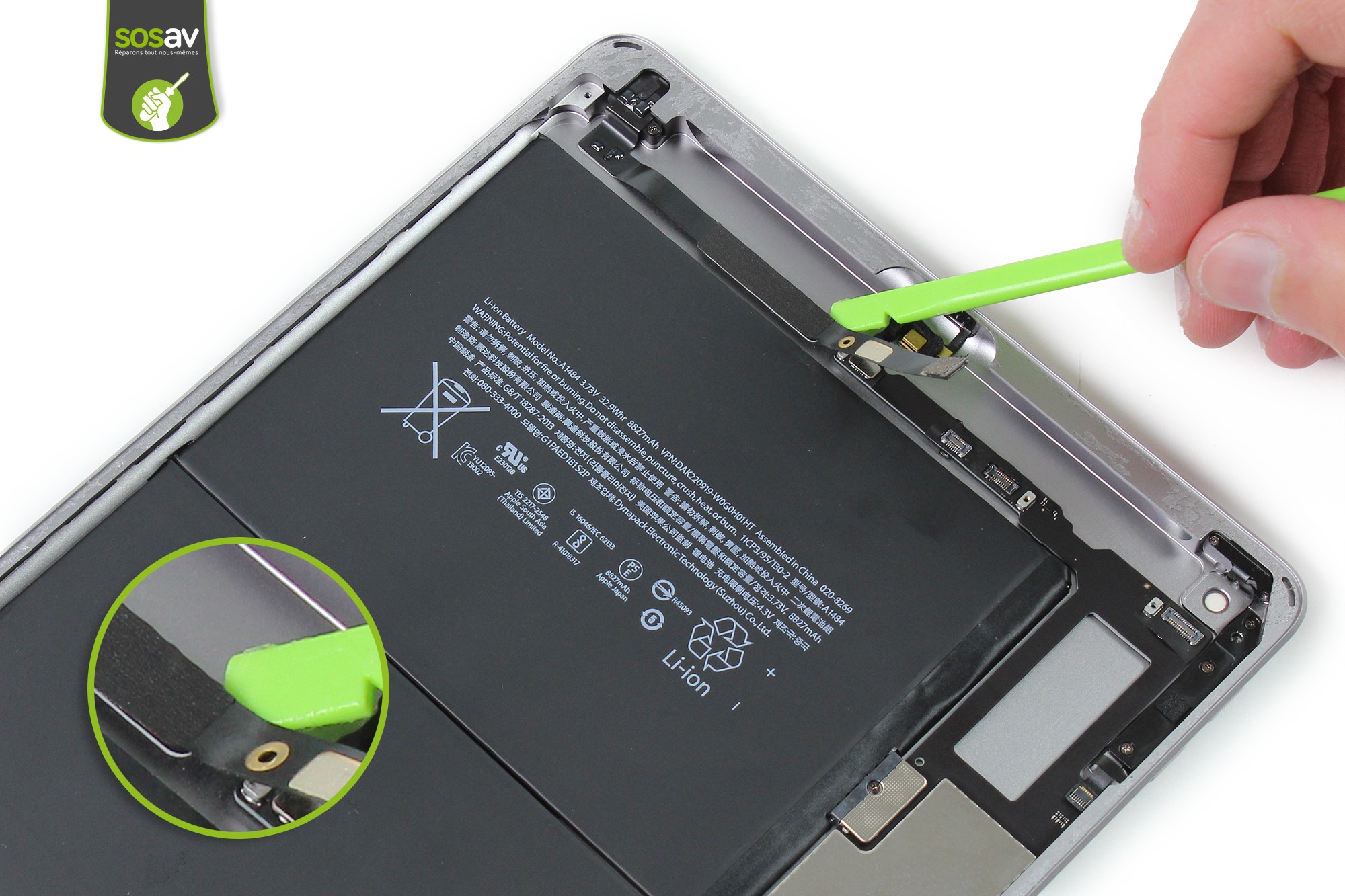

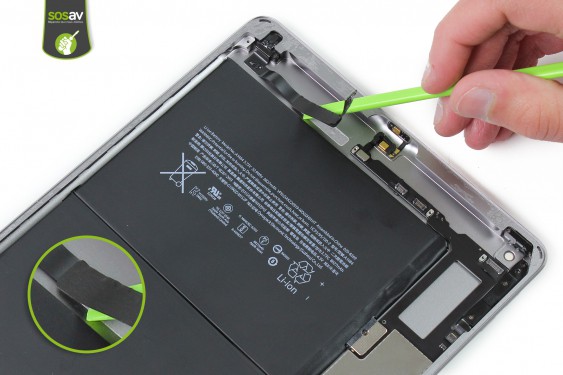

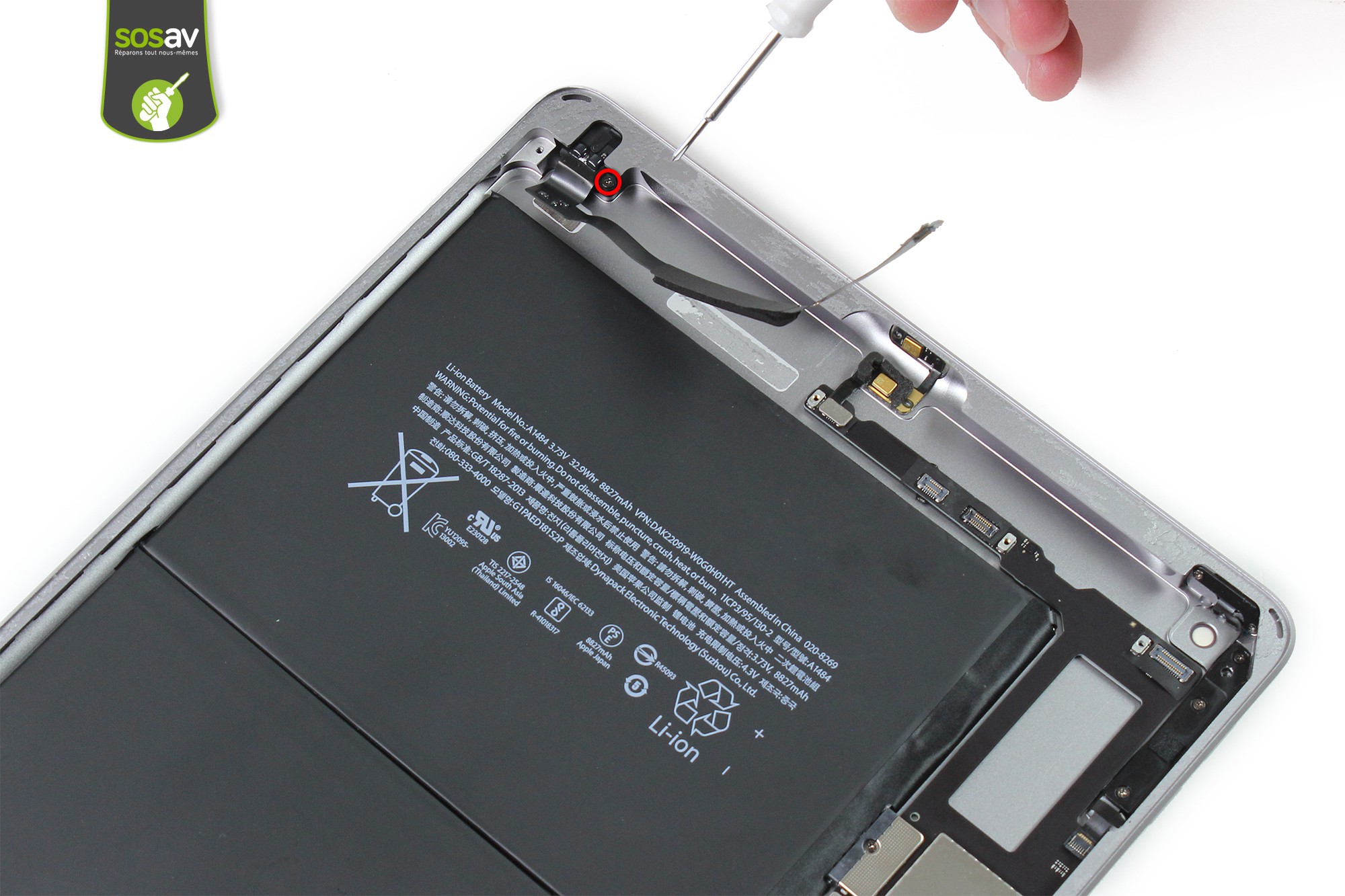

Etape 24

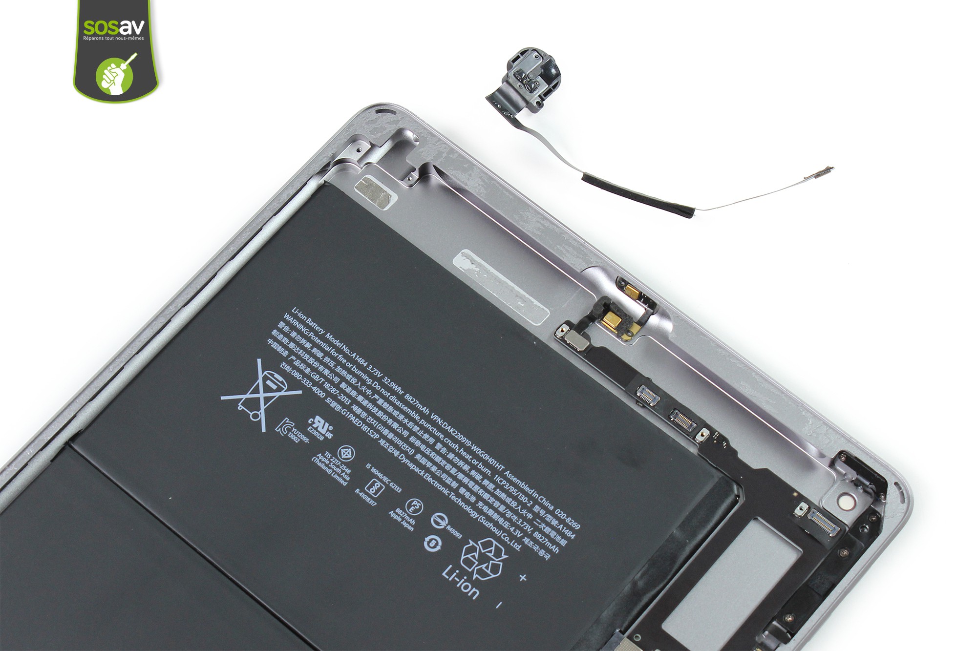

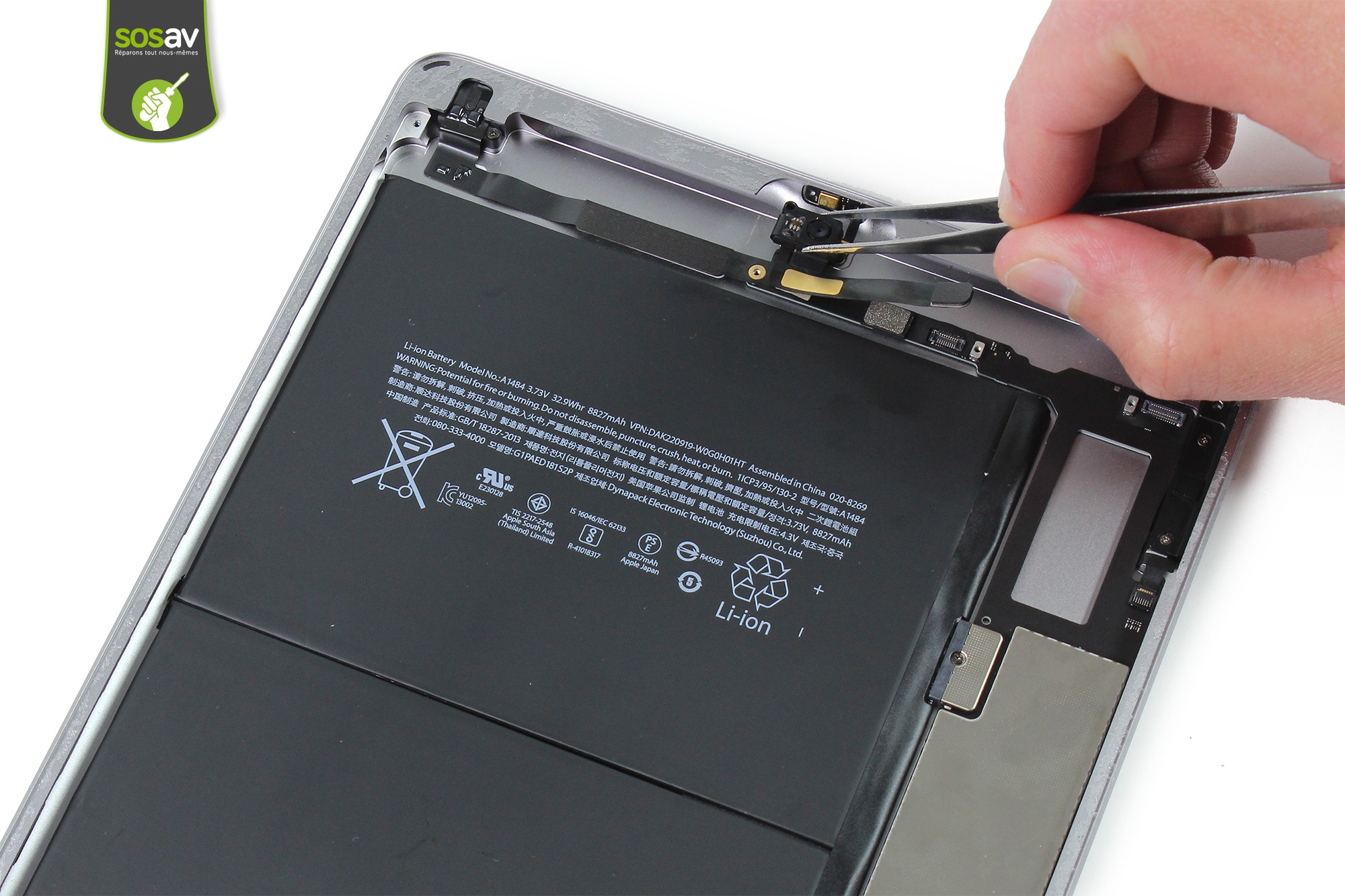

Etape 25

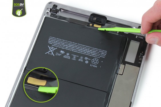

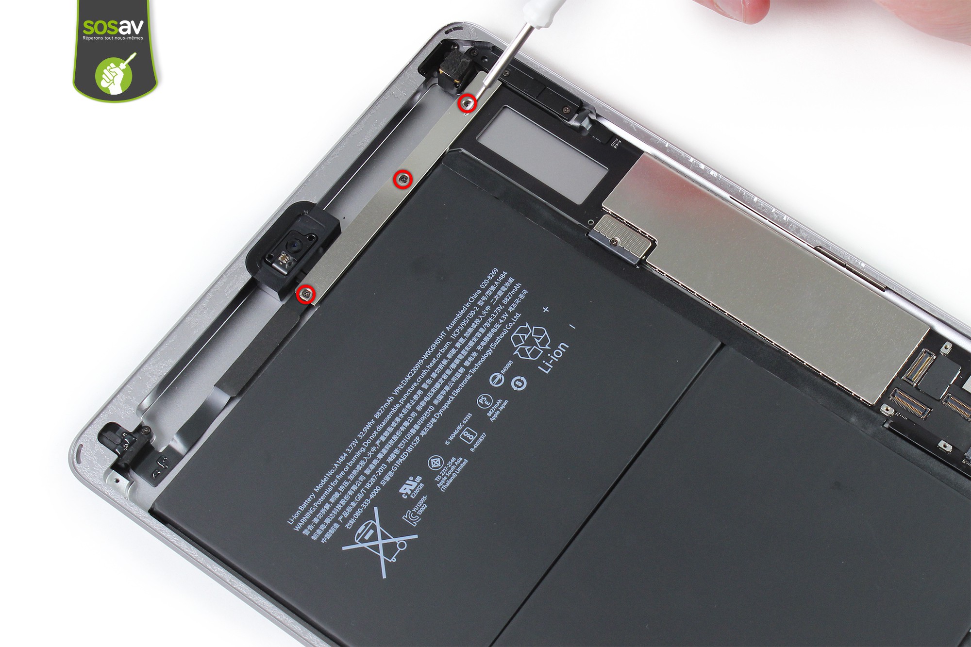

Etape 26

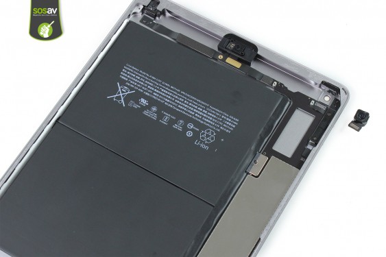

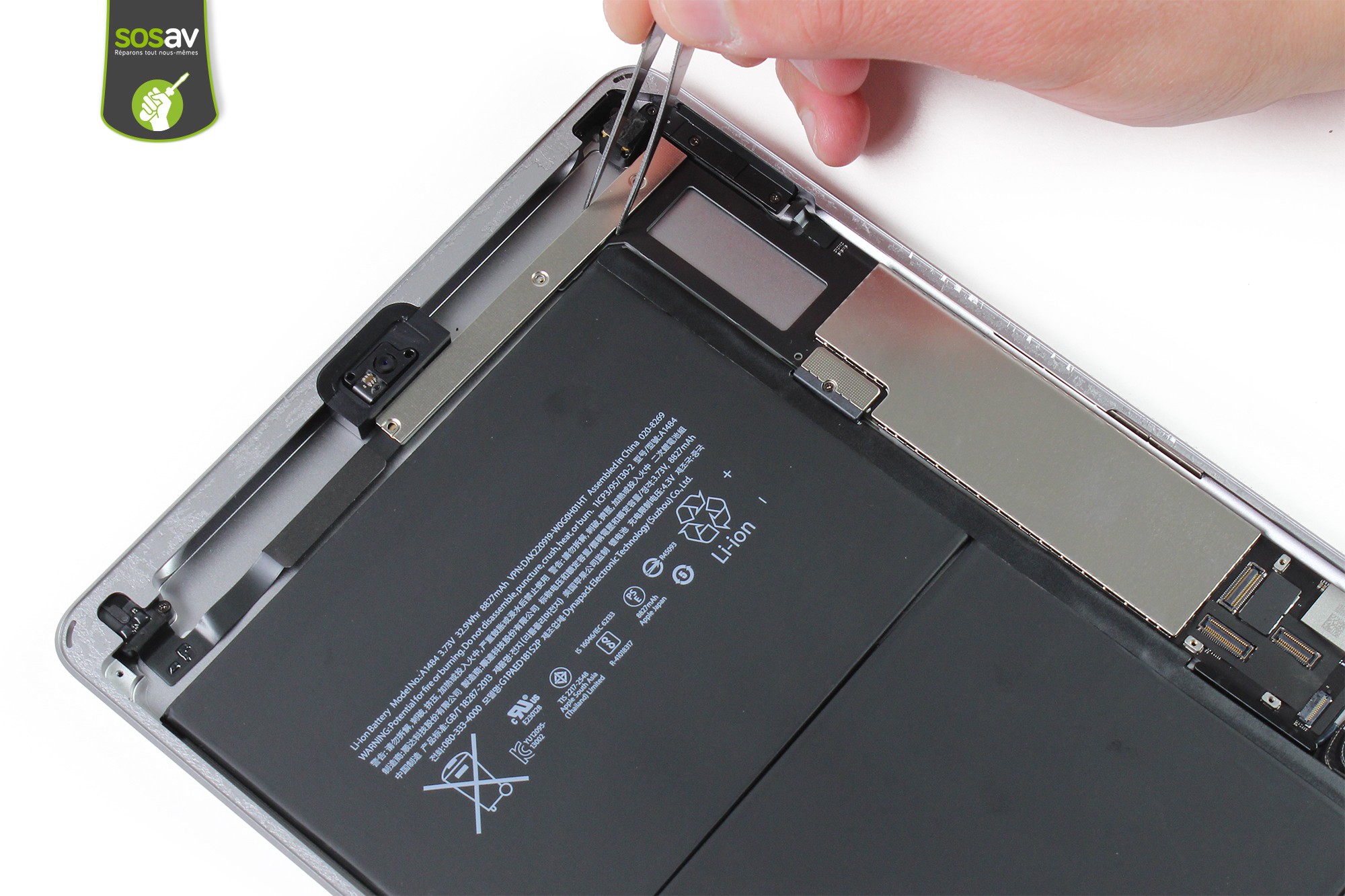

Etape 27

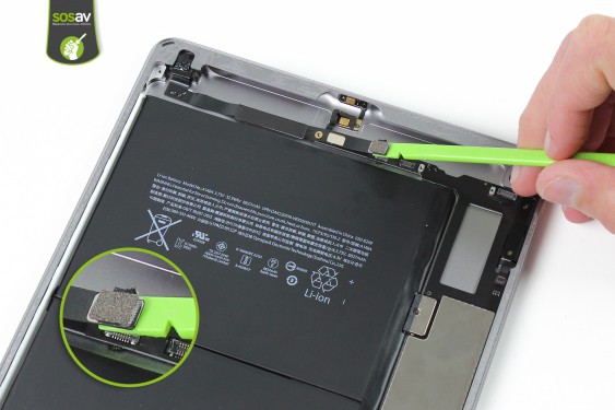

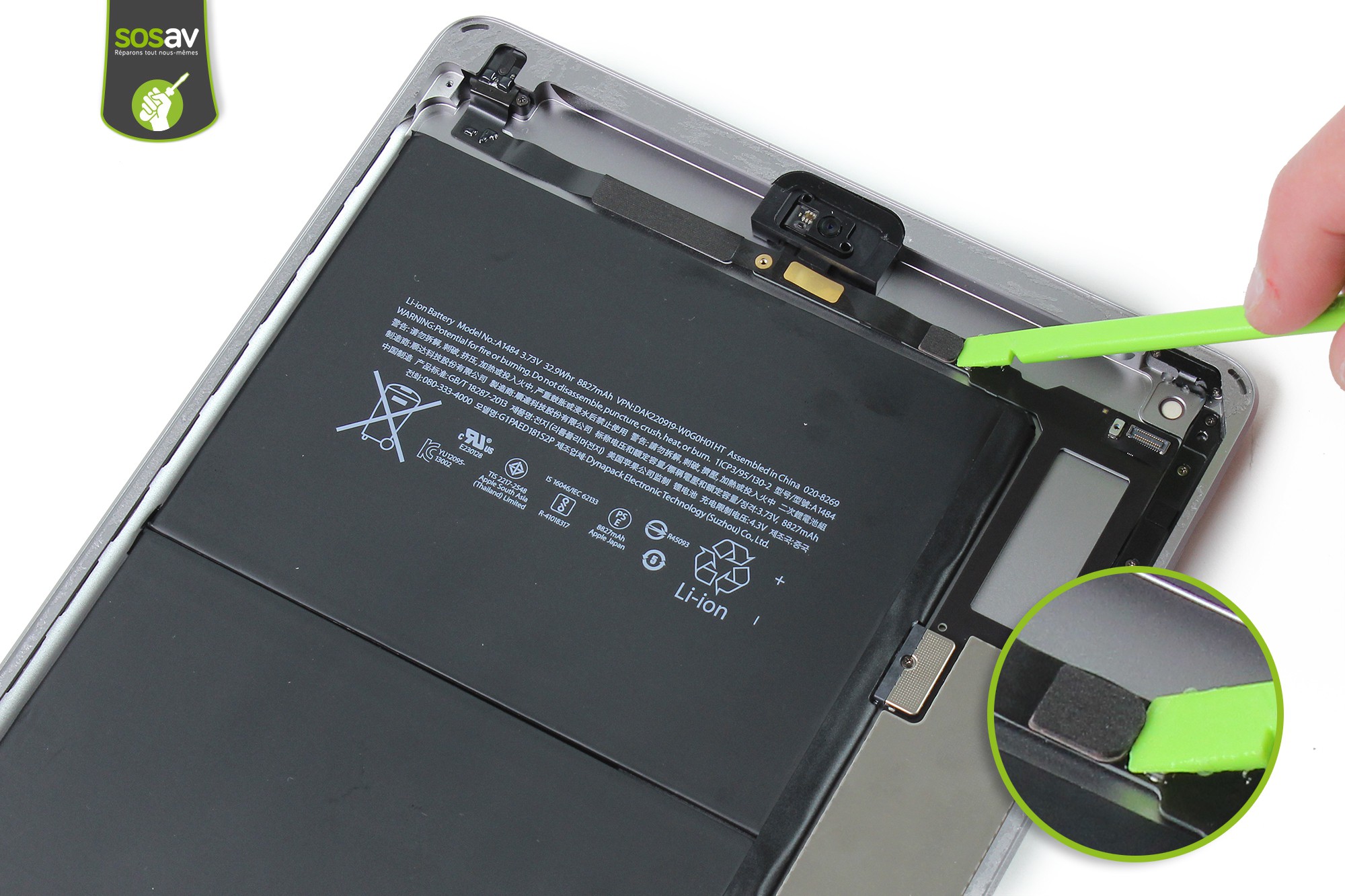

Etape 28
