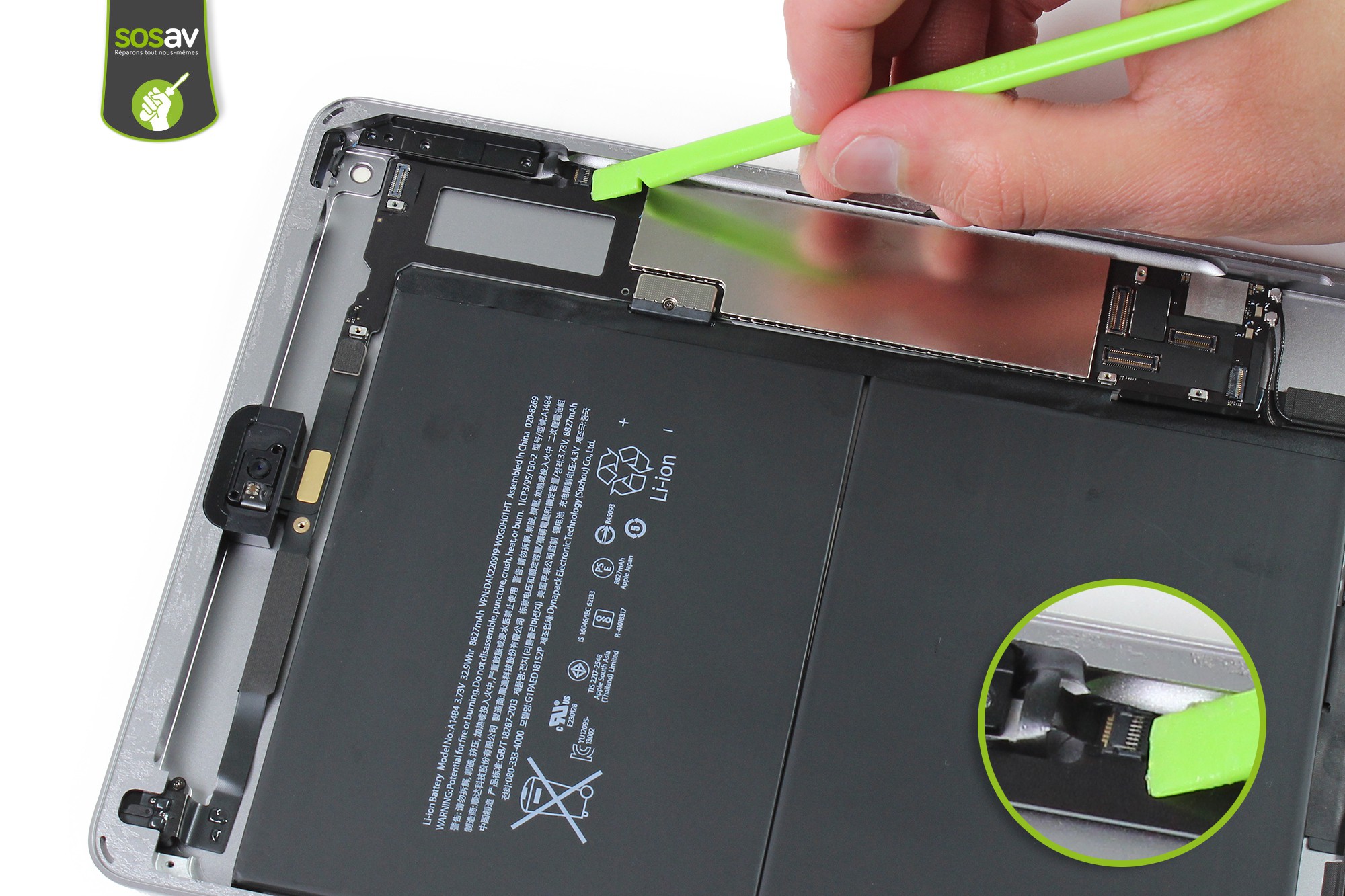

Déconnectez la caméra arrière à l'aide de la partie plate de la spatule en nylon.

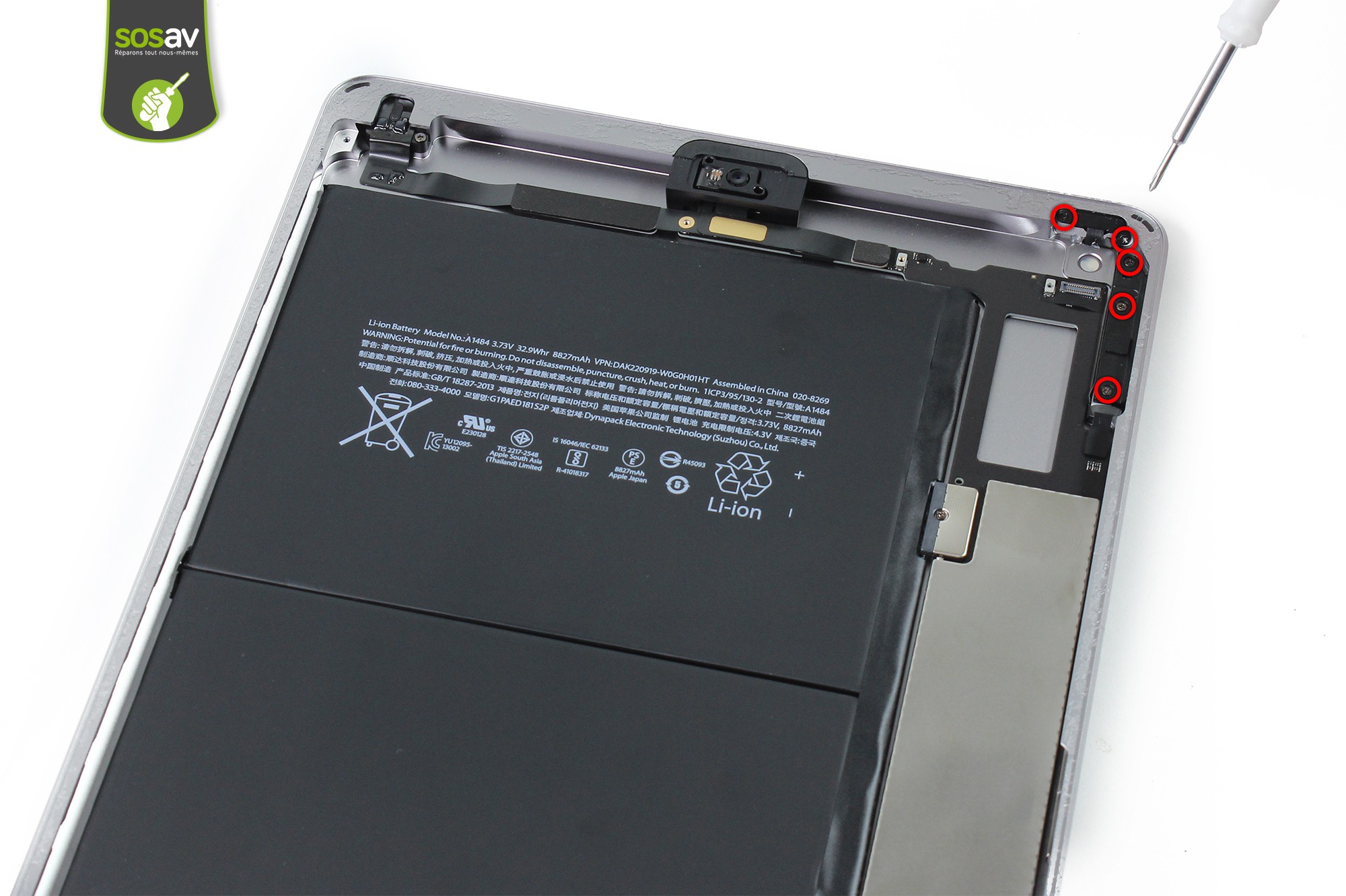

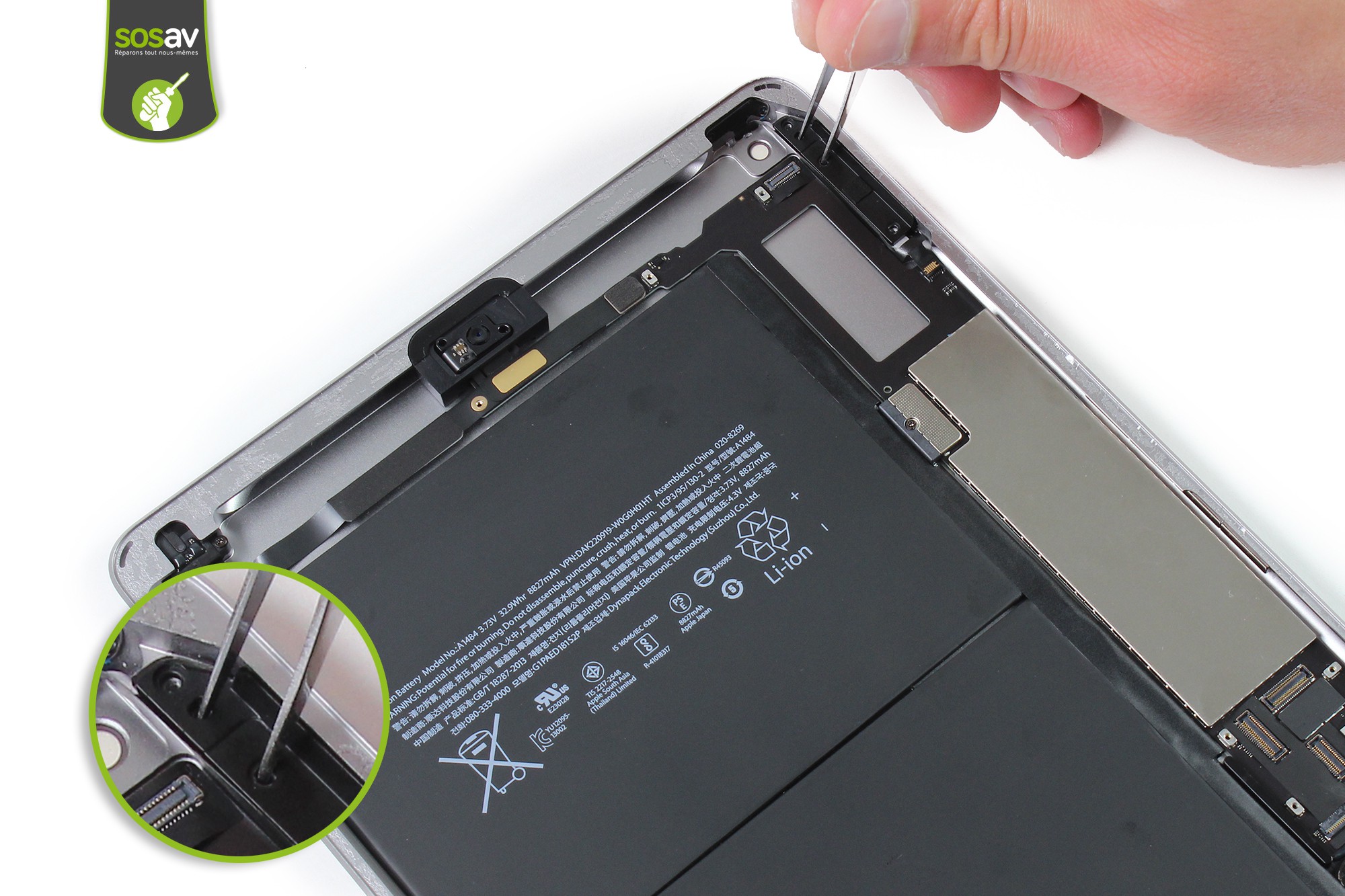

Dévissez les cinq vis entourées en rouge servant à maintenir la nappe bouton power et volume de l'iPad.

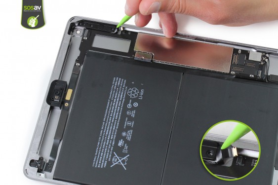

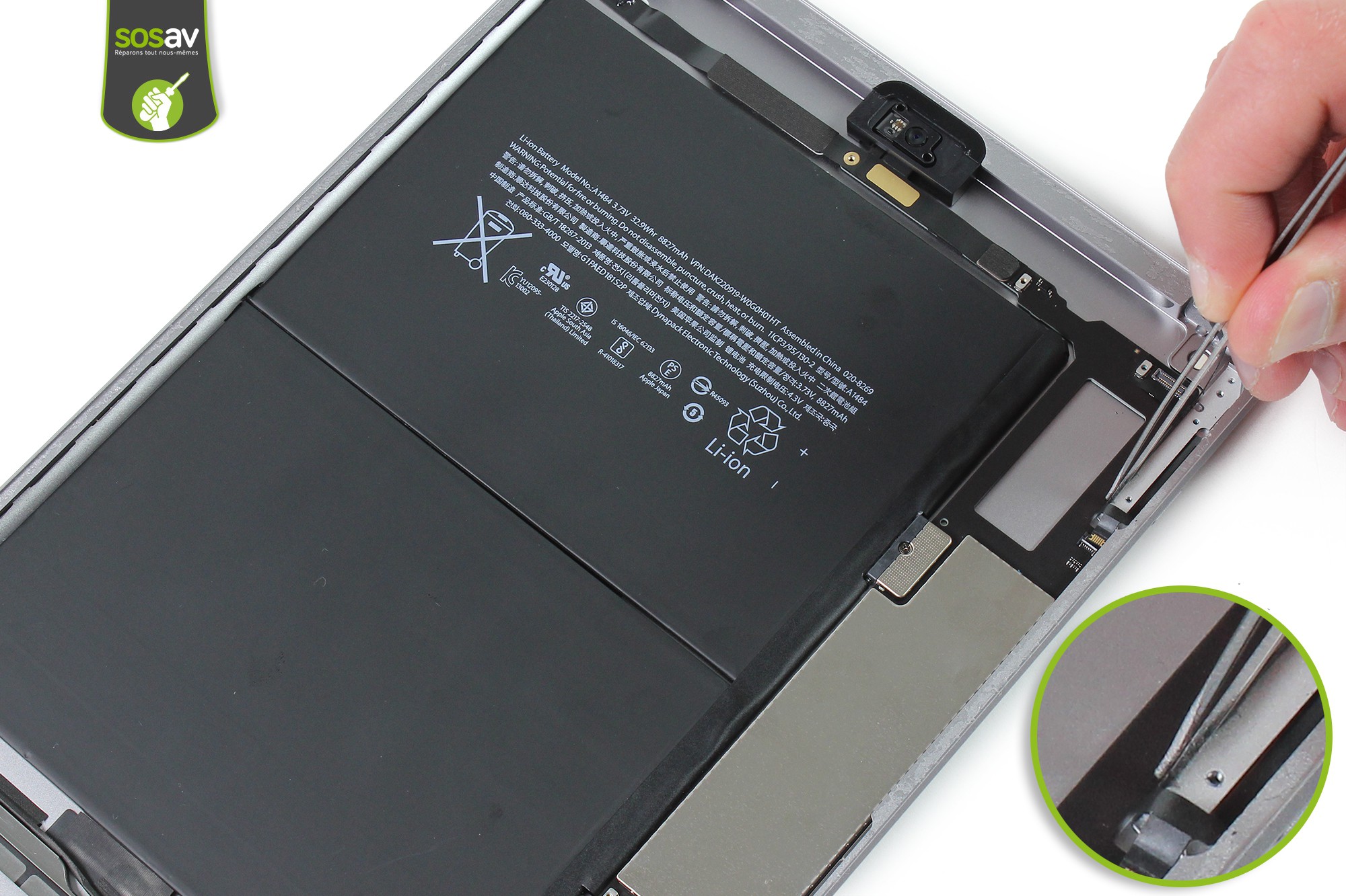

Avec la pince, décollez délicatement l'adhésif de protection du connecteur de la nappe.
Etape 28

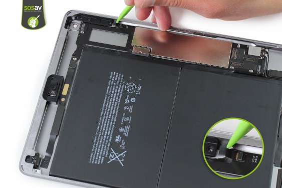

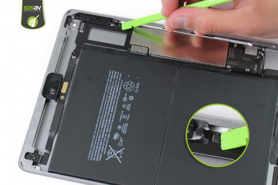

La nappe power et volume est connectée à la carte-mère grâce à un connecteur de type FPC.Réutilisez la spatule en nylon, pour délicatement soulever (à 90°), le loquet du connecteur FPC.Sortez ensuite la nappe de son connecteur.

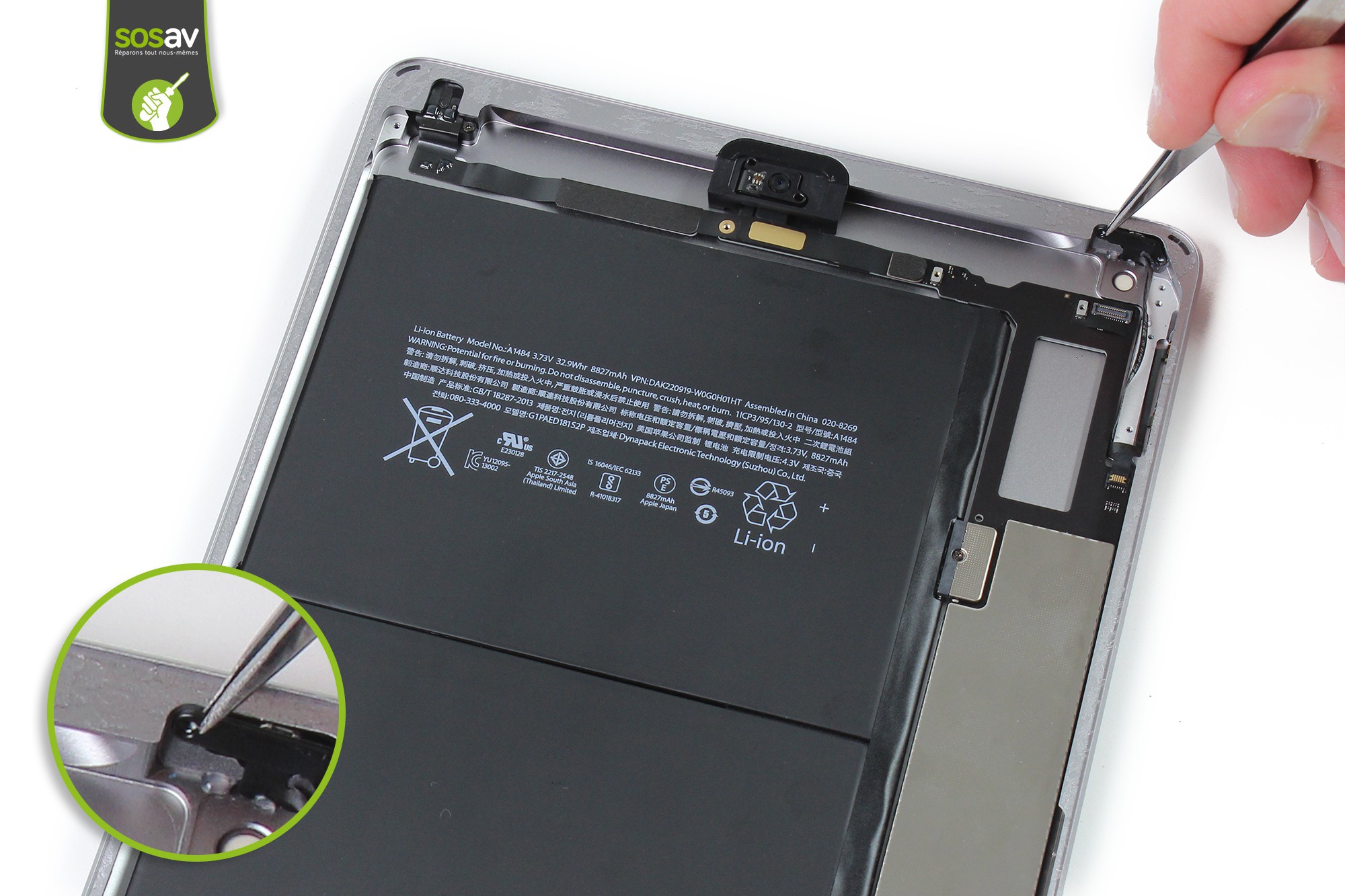

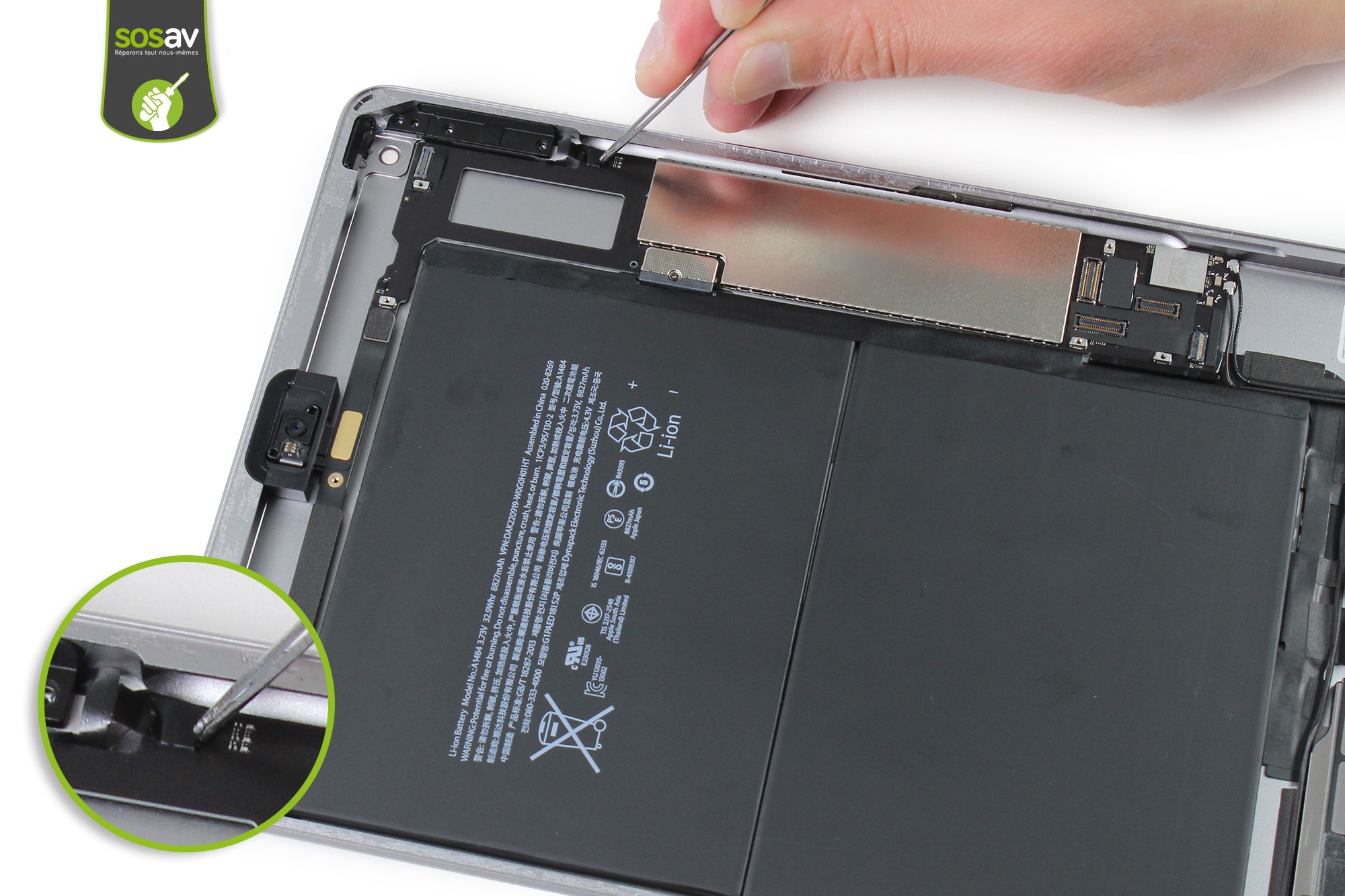

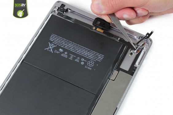

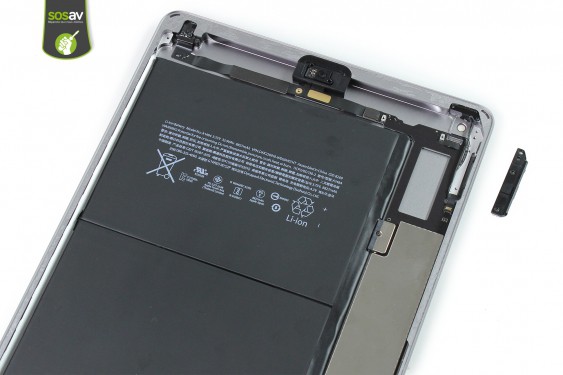

Saisissez l'élément métallique d'appui des boutons volume et procédez à son retrait à l'aide de la pince.
Etape 30

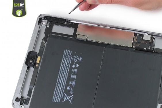

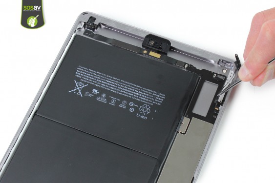

Saisissez ensuite la partie supérieure de la nappe et sortez la de son logement à l'aide de la pince.Ne retirez pas cette partie de l'iPad, le bouton power étant lié à la nappe qui elle est encore en place.

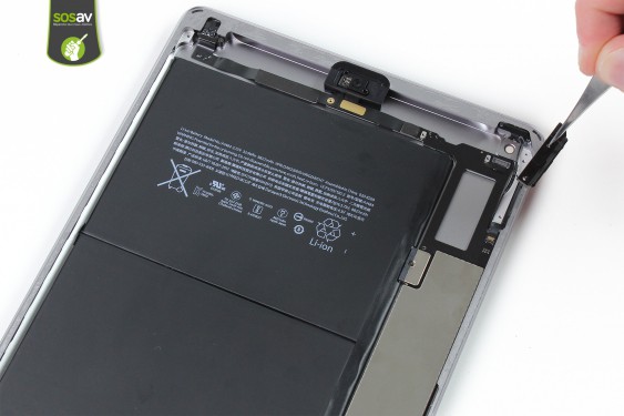

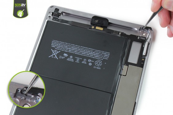

Saisissez ensuite la nappe complète et procédez à son retrait avec la pince.Soyez très délicats lors de cette opération afin de ne pas endommager la nappe qui est très fragile.Cette dernière peut être légèrement collée au châssis.

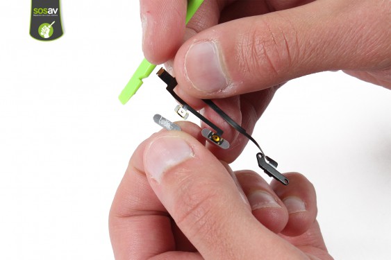

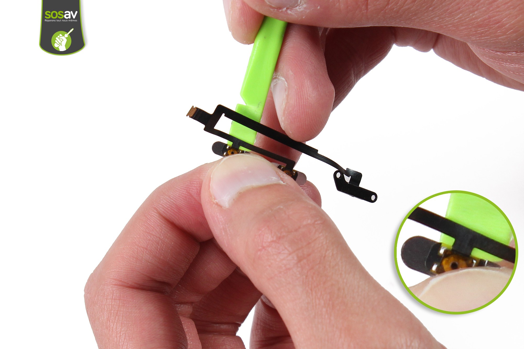

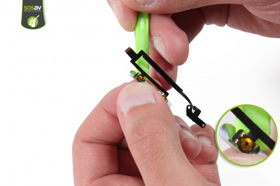

A l'aide du sèche-cheveux, réchauffez la nappe boutons power et volume durant 20 à 30 secondes afin de ramollir la colle maintenant les boutons sur la nappe.
Etape 33

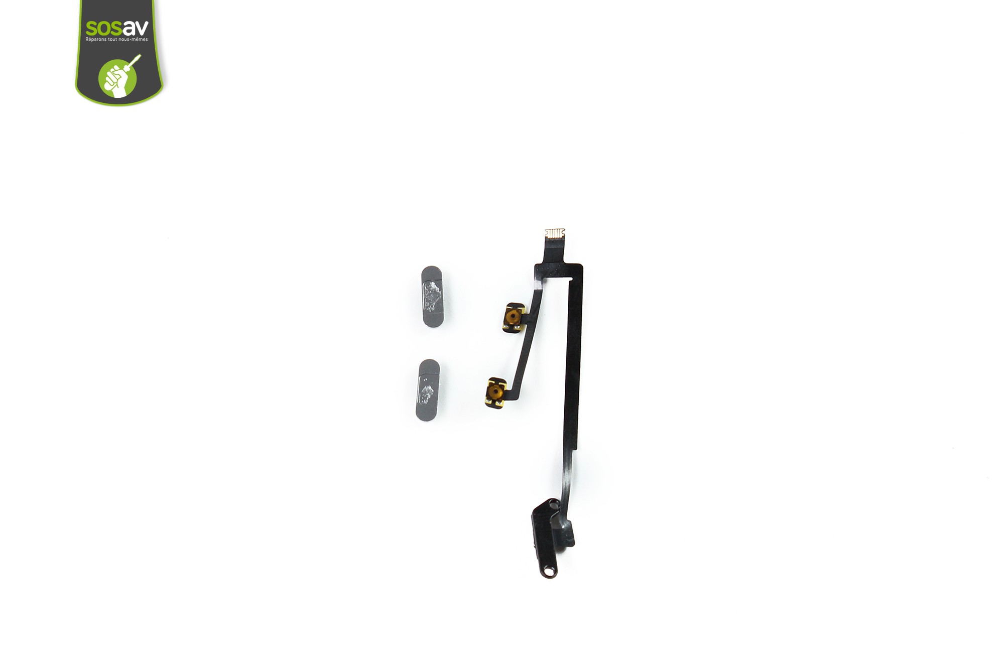

Glissez ensuite la spatule en nylon sous la nappe volume et faites légèrement levier afin de la décoller du bouton.Répétez l'opération pour le second bouton de volume.
Etape 34

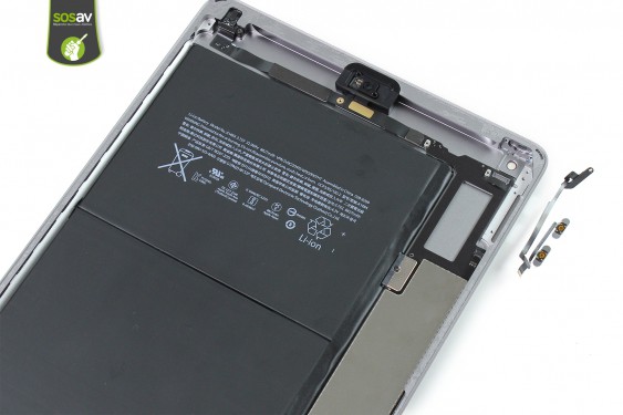

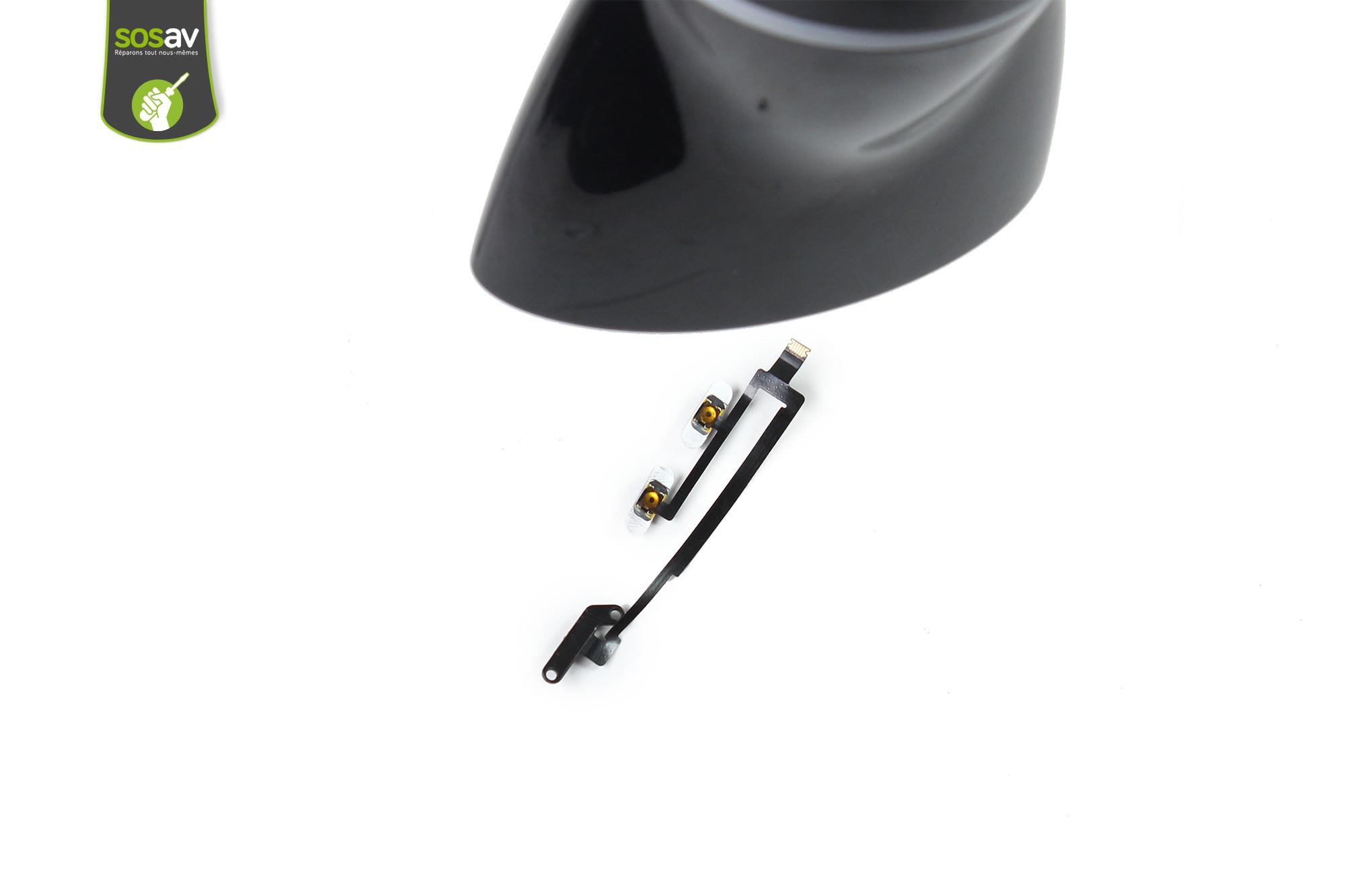

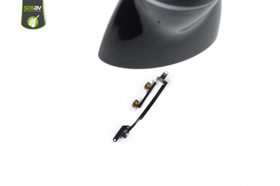

La nappe boutons volume et power de votre iPad 2017 est désormais démontée.Procédez à son remplacement par une nappe neuve si cela est nécessaire.
Pour remonter votre iPad 5 (2017) suivez ce guide en sens inverse.
