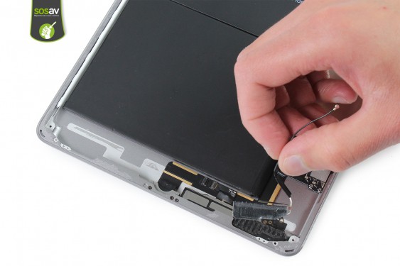

Déconnectez les deux antennes WiFi de la carte mère de l'iPad avec la pointe de la spatule en nylon.

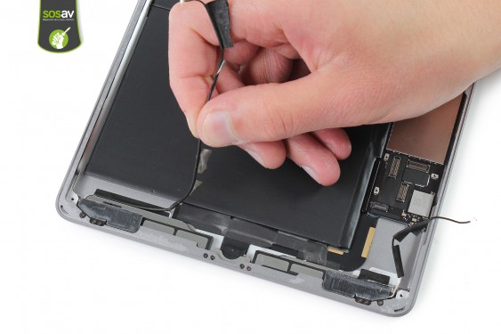

Saisissez le câble de l'antenne WiFi droite puis décalez-le vers la droite.Saisissez ensuite le câble de l'antenne WiFi gauche puis décollez-le délicatement sans procéder à son retrait total.

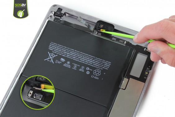

Procédez au retrait de l'adhésif recouvrant le connecteur du haut-parleur droit avec la spatule en nylon.
Etape 27

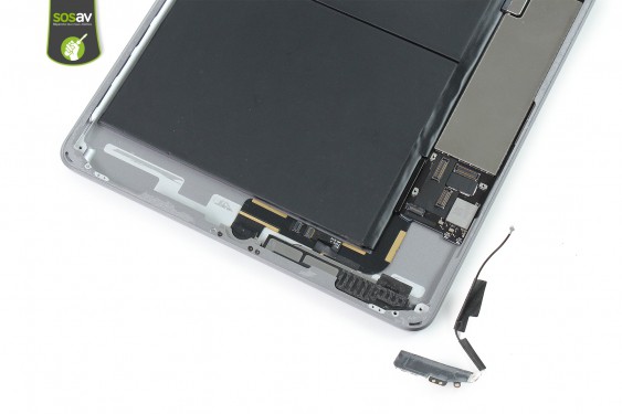

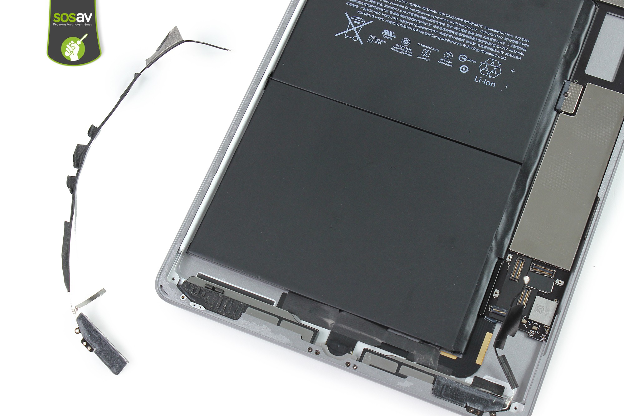

Aidez-vous du tournevis cruciforme afin de dévisser les trois vis servant à maintenir l'antenne WiFi droite sur le châssis de l'iPad.
Etape 28

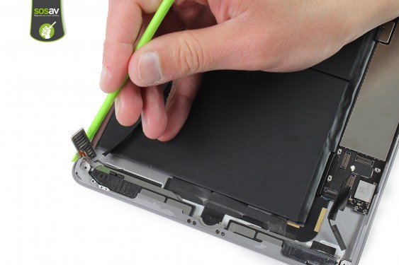

Saisissez ensuite l'antenne WiFi droite et procédez à son retrait.
Etape 29

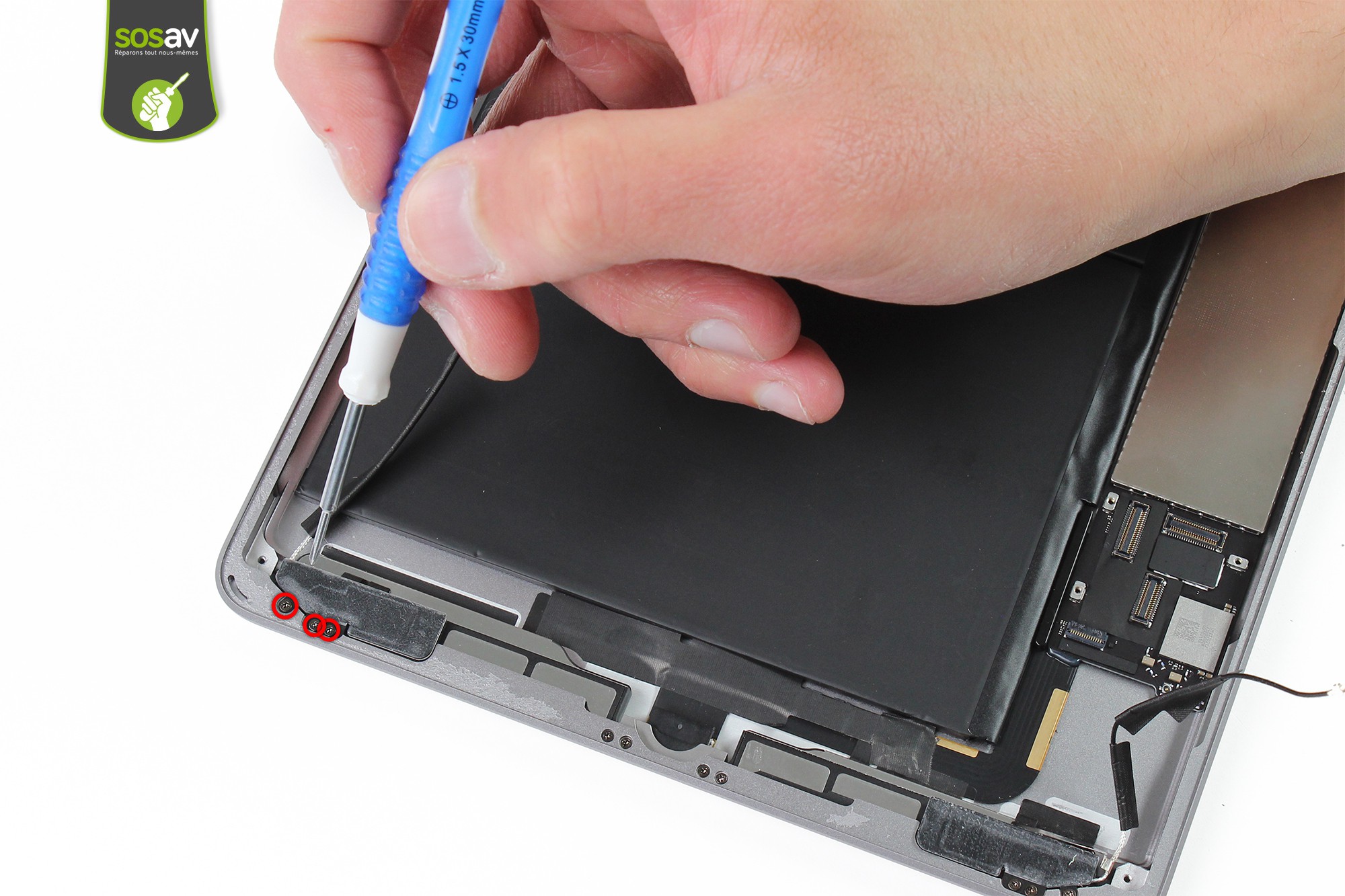

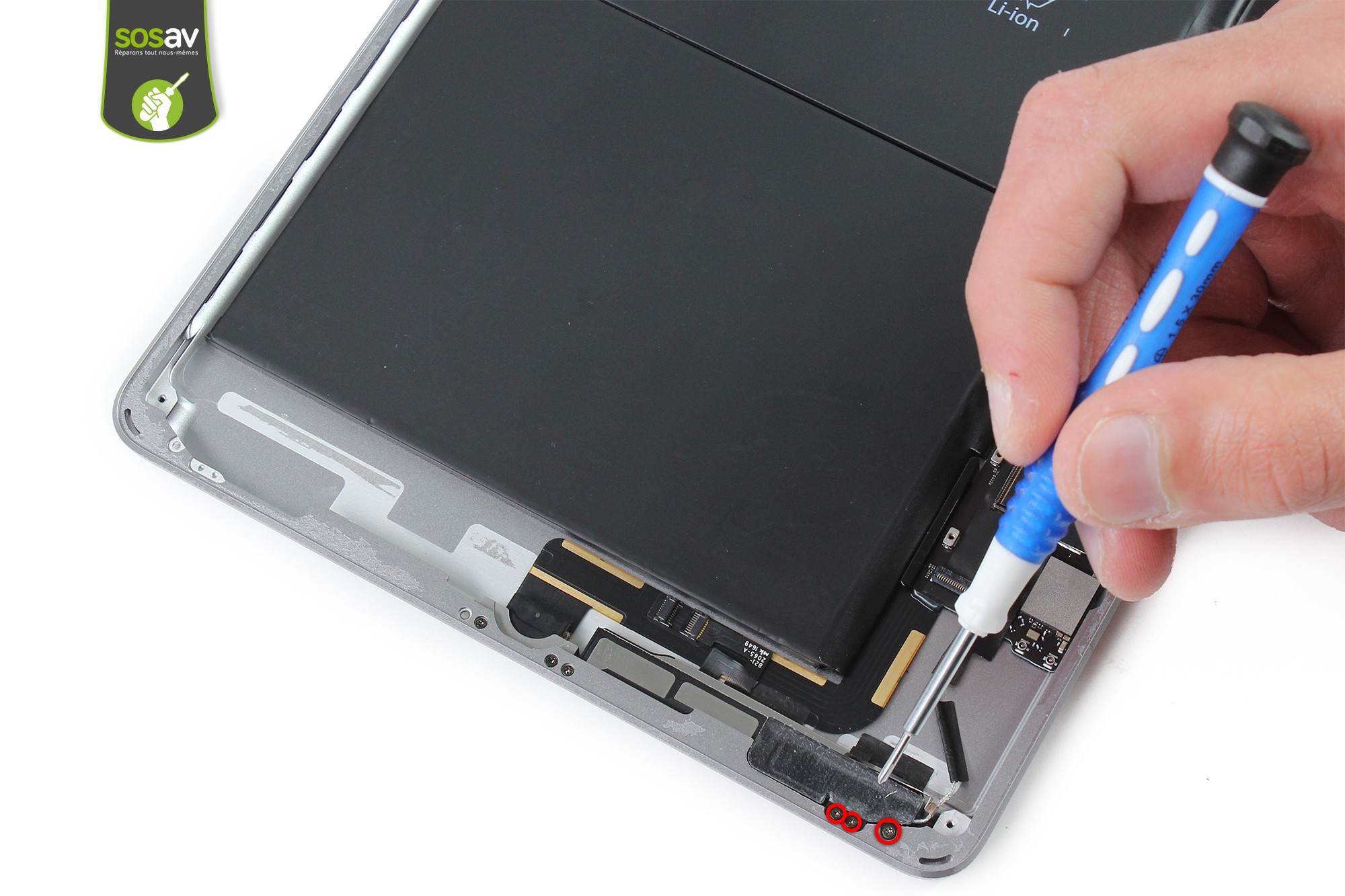

Dévissez les trois vis cruciformes entourées en rouge servant à maintenir le connecteur de charge ainsi que le haut-parleur droit.

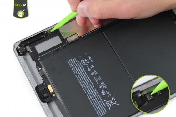

Déverrouillez ensuite le connecteur de la nappe du haut-parleur droit et sortez-la grâce à la spatule en nylon.
Etape 31

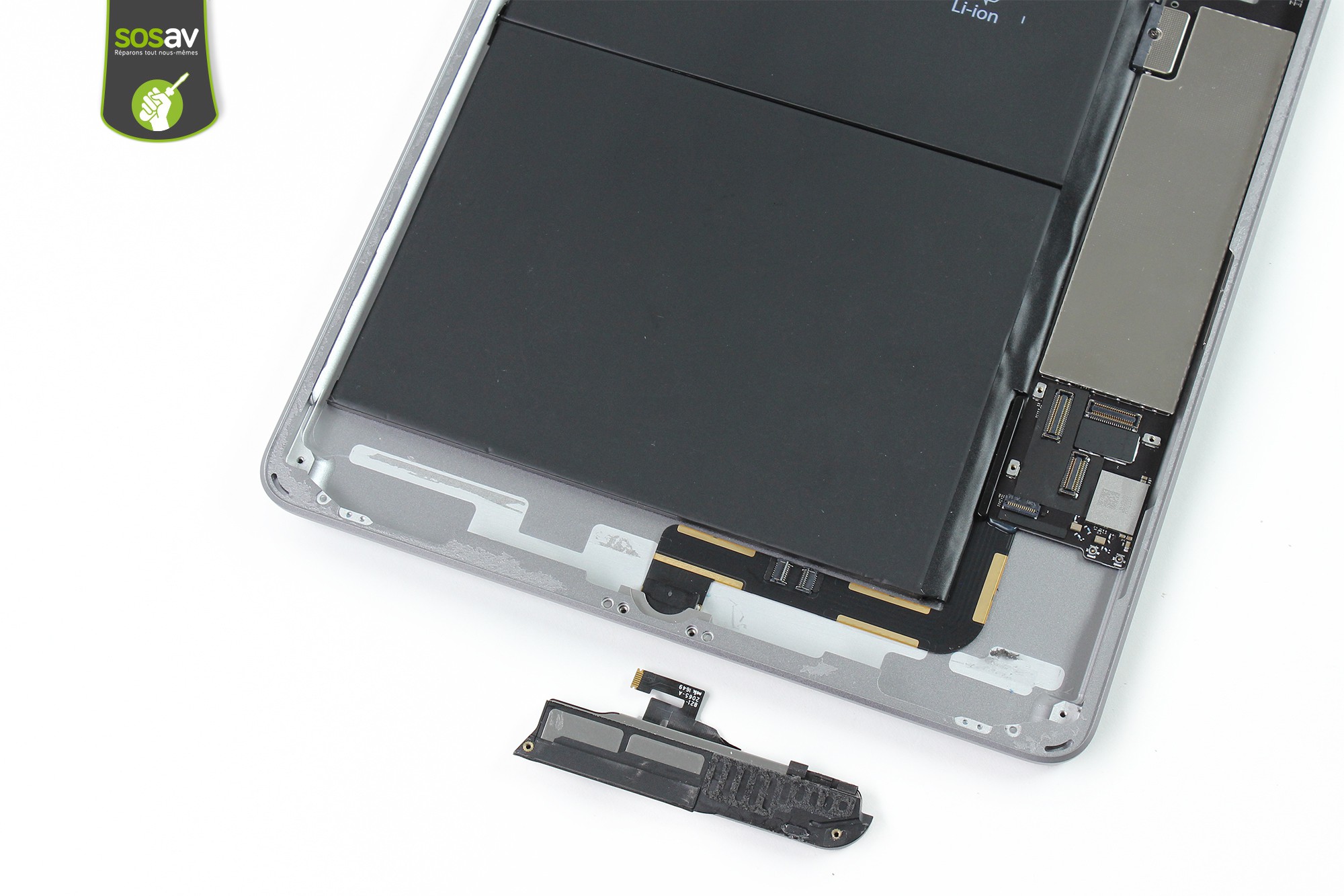

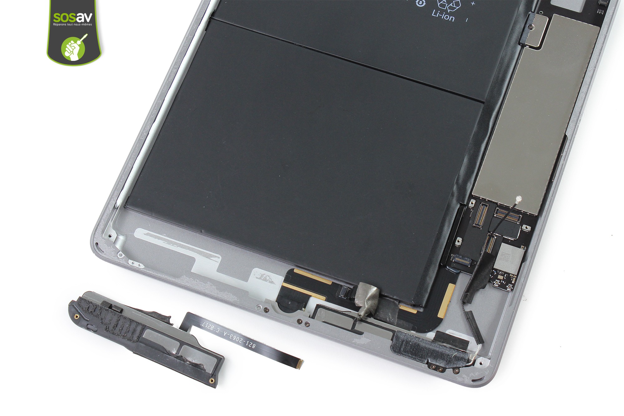

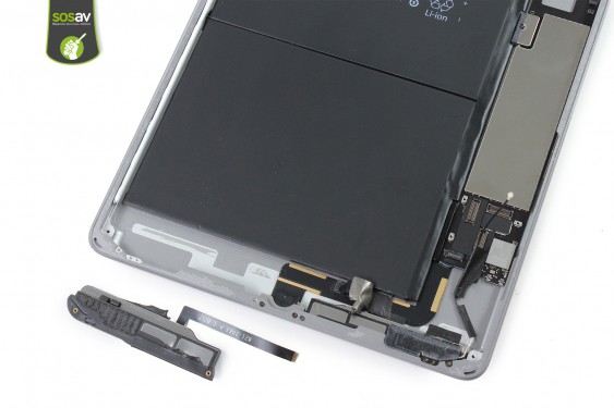

Glissez la spatule iSesamo entre le châssis de l'iPad et le haut-parleur droit puis faites levier afin de le sortir de son logement.Soyez délicats afin de ne pas endommager le connecteur de charge situé dessous !Procédez ensuite à son retrait.
Etape 32
Le haut-parleur droit de votre iPad 2017 est désormais démonté.

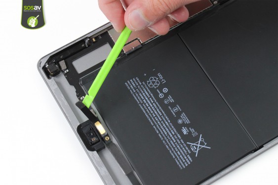

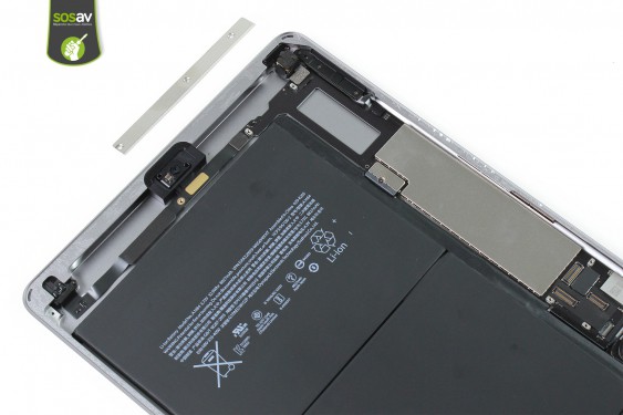

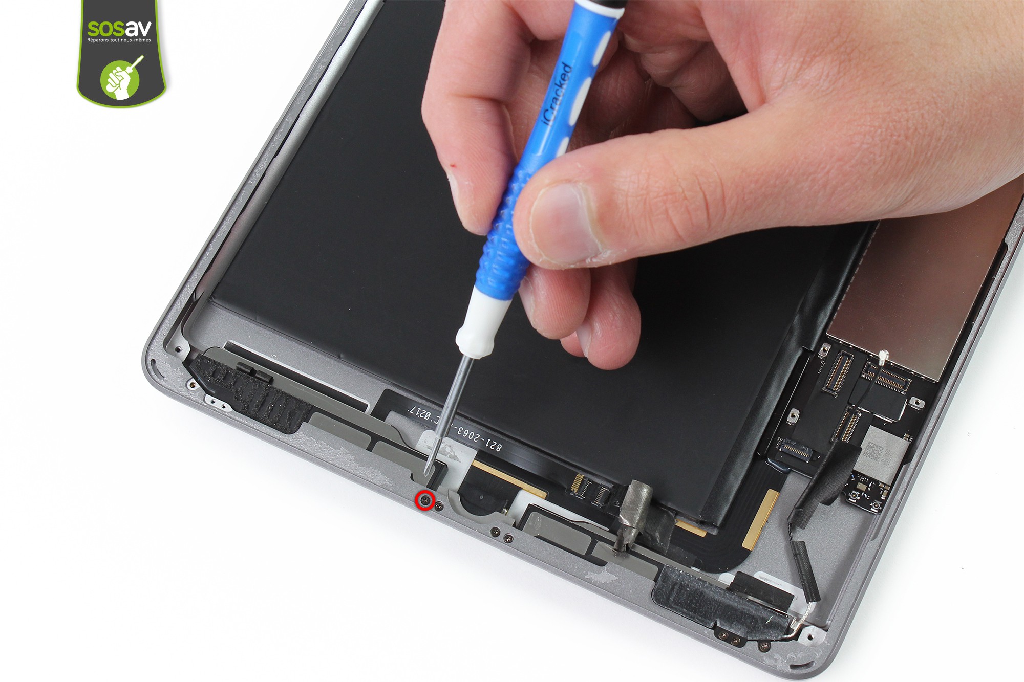

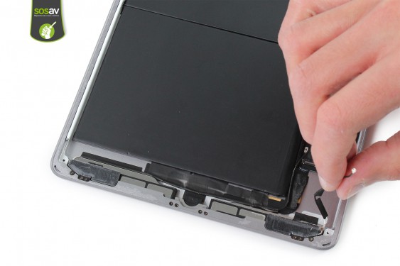

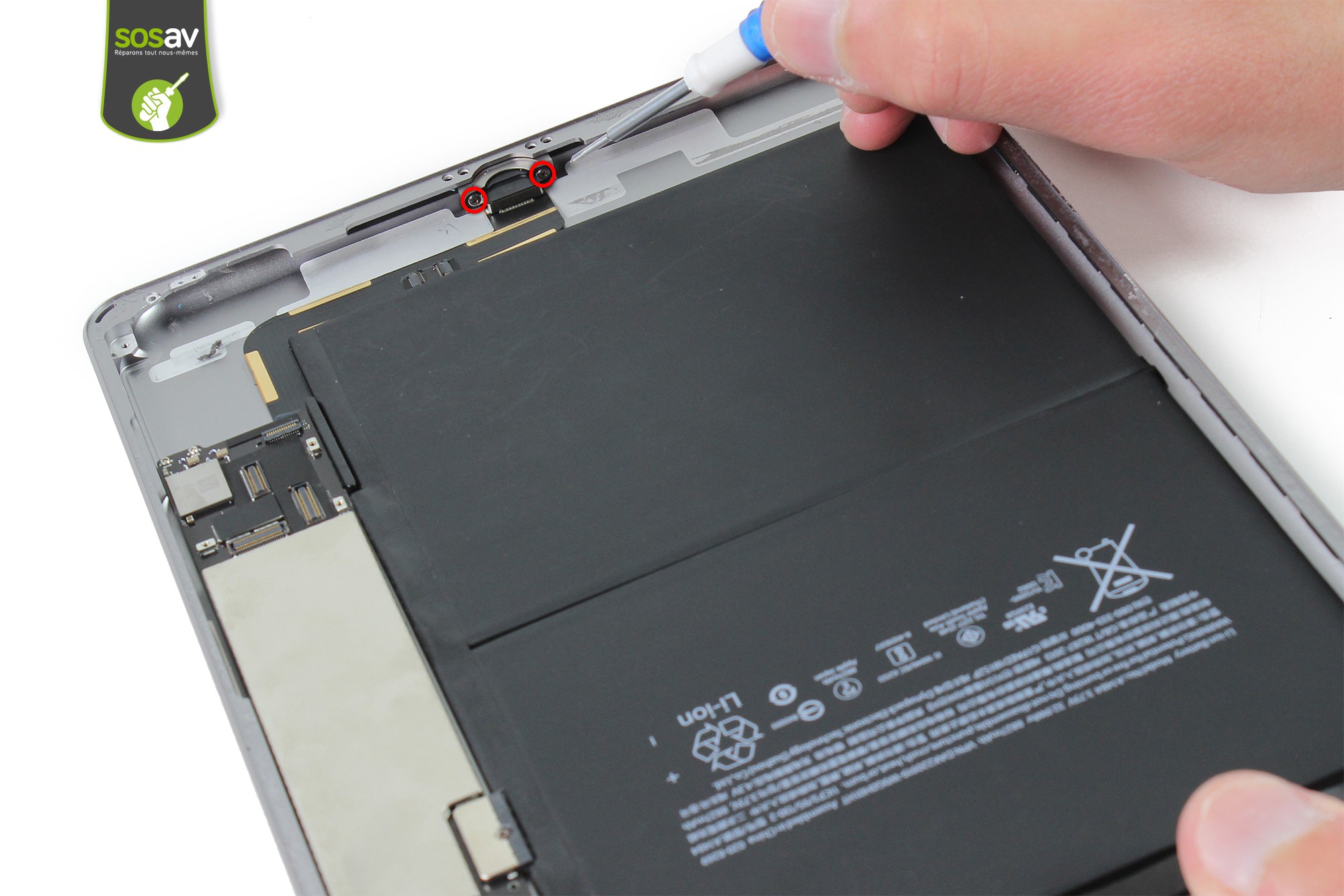

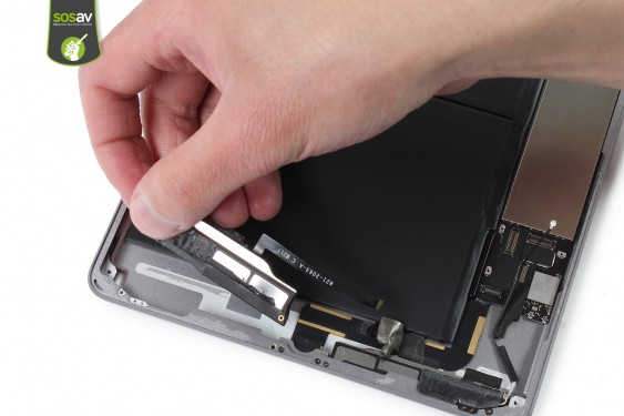

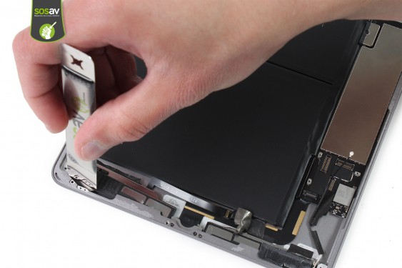

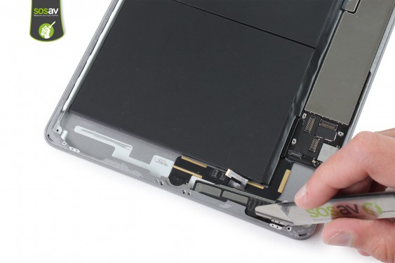

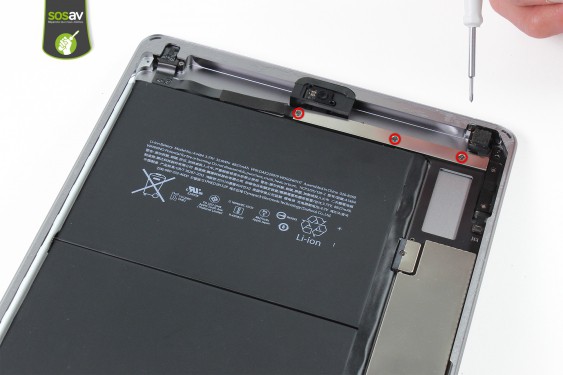

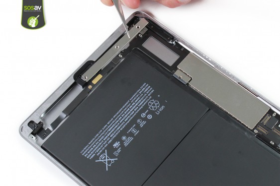

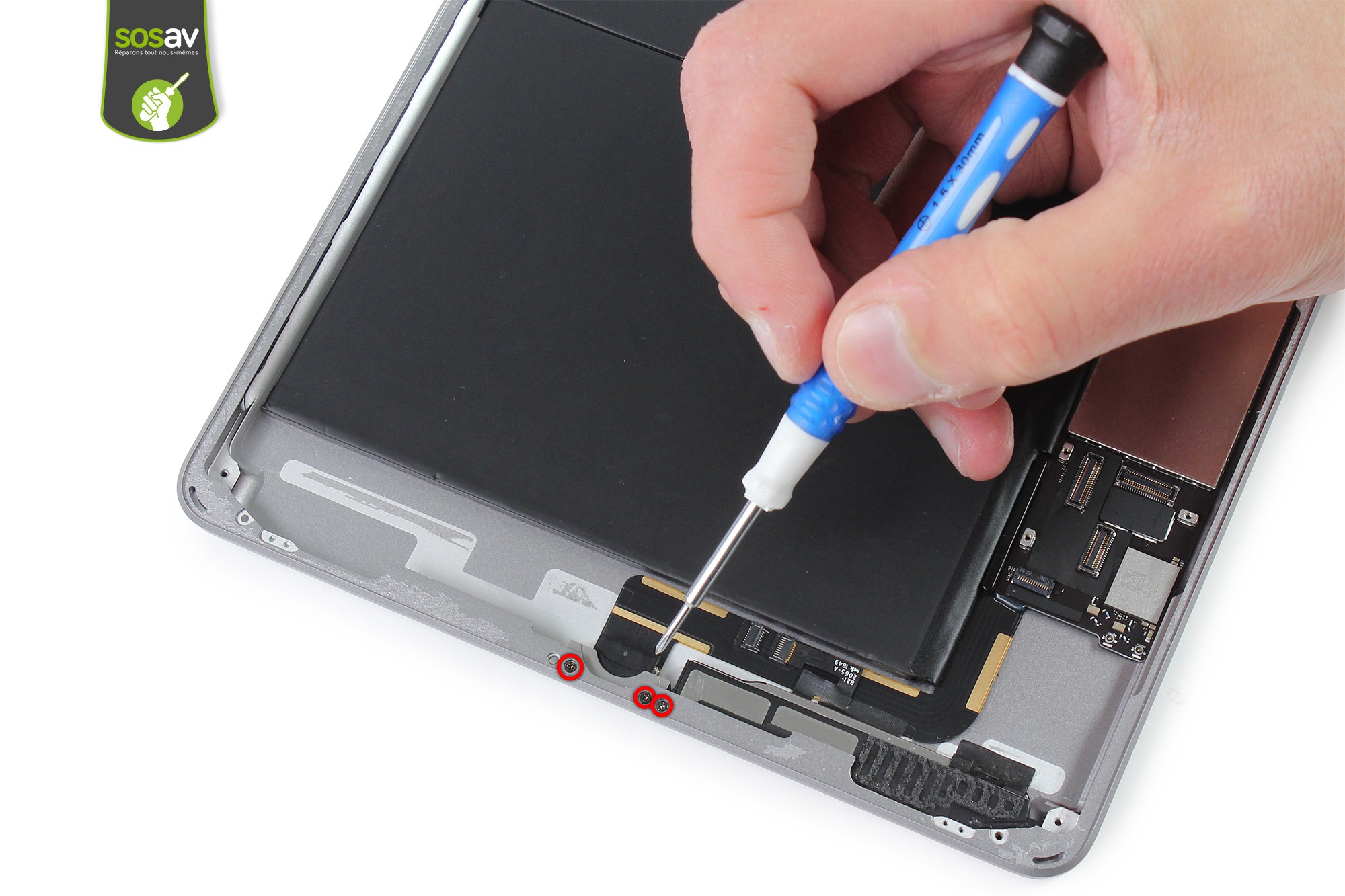

Dévissez les deux vis cruciformes localisées sur la tranche inférieure du connecteur de charge (photo 1)Dévissez ensuite, toujours à l'aide du tournevis cruciforme, les trois vis entourées en rouge sur la photo numéro 2 de cette étape servant à maintenir l'élément métallique d'appui des nappes supérieures.Saisissez l'élément métallique d'appui puis retirez-le avec une pince.
Etape 34

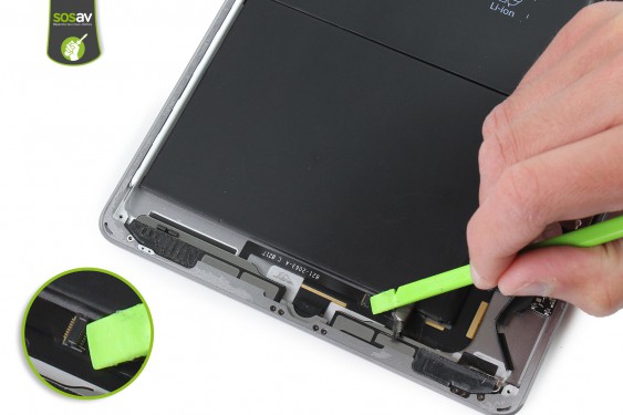

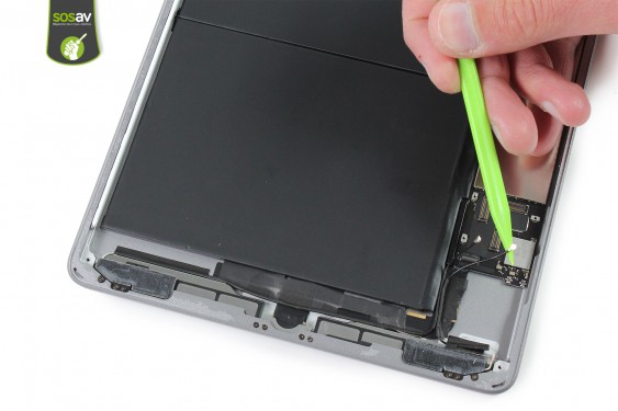

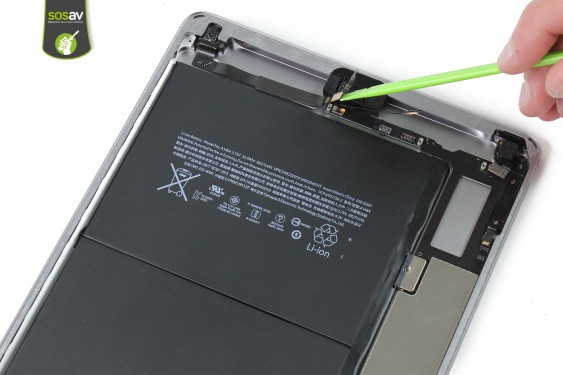

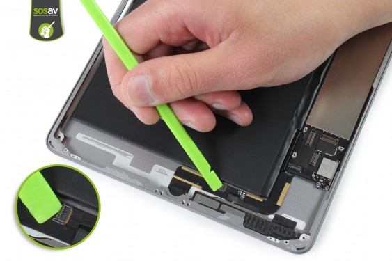

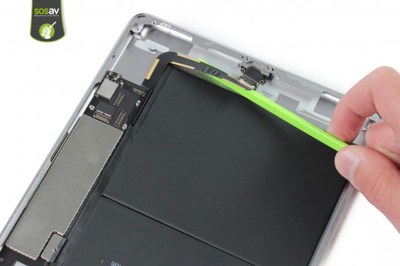

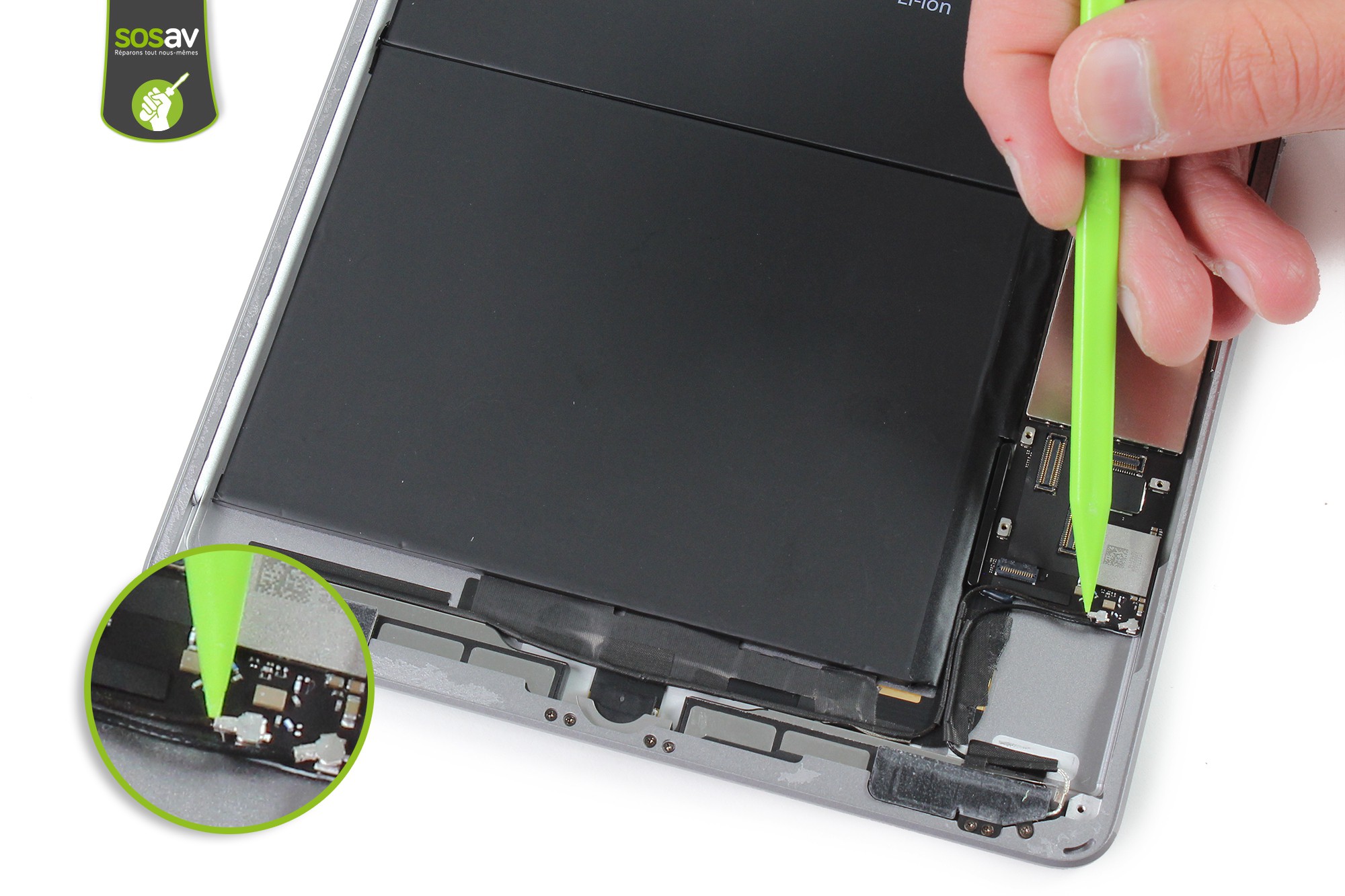

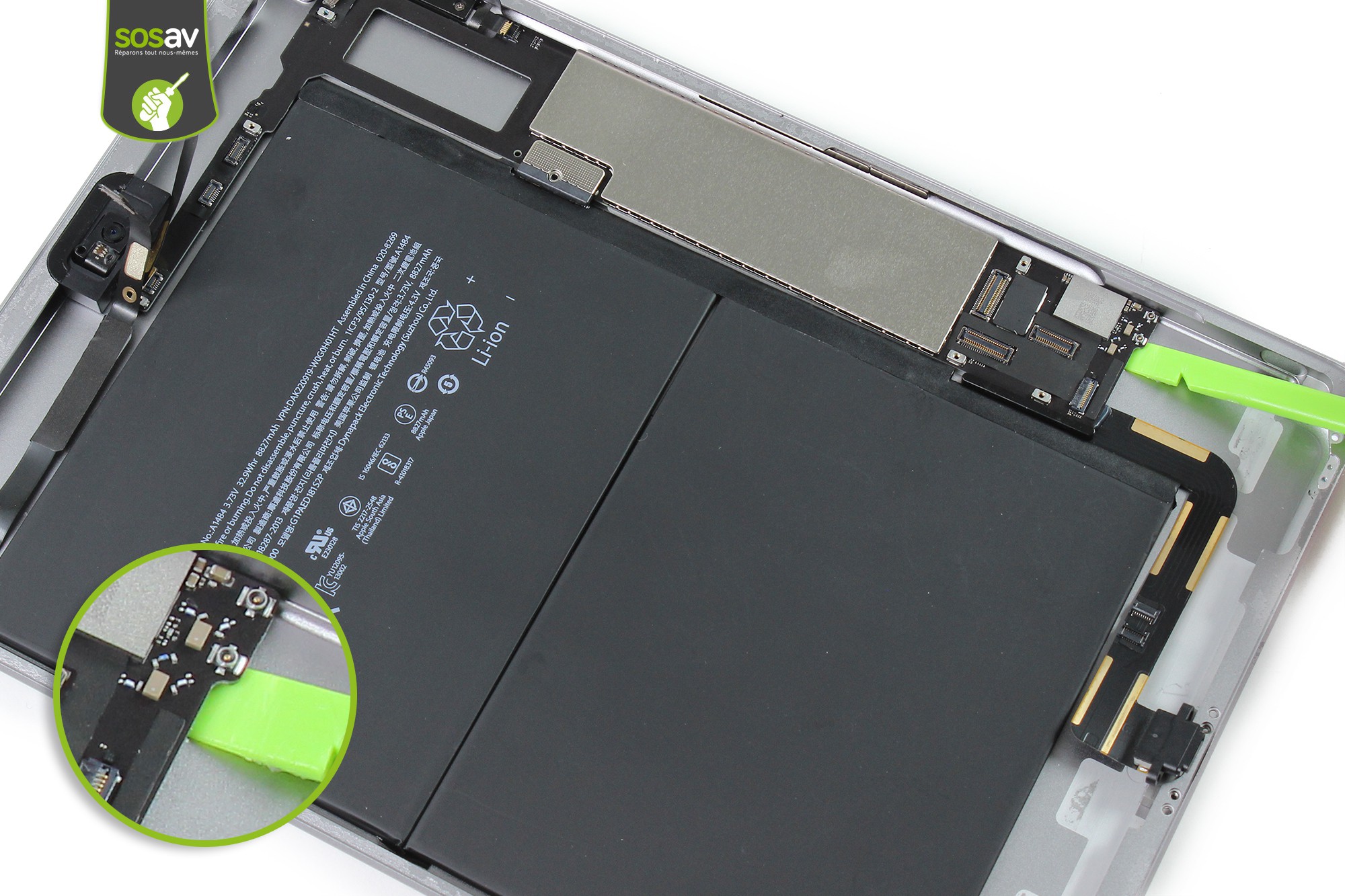

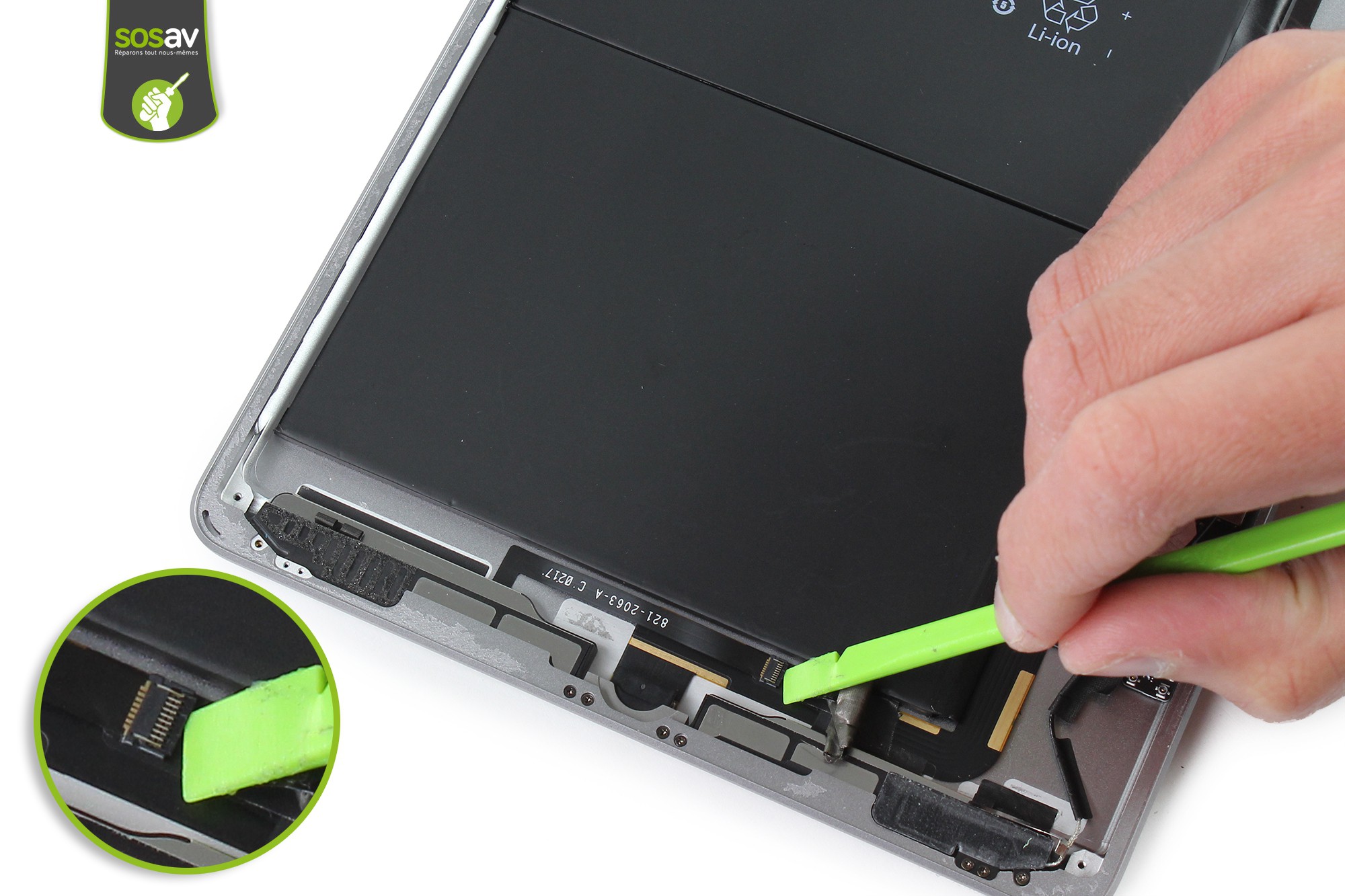

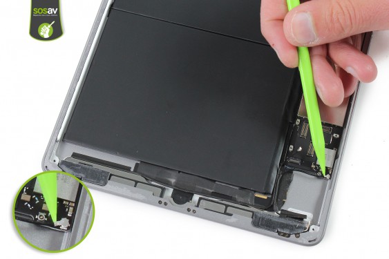

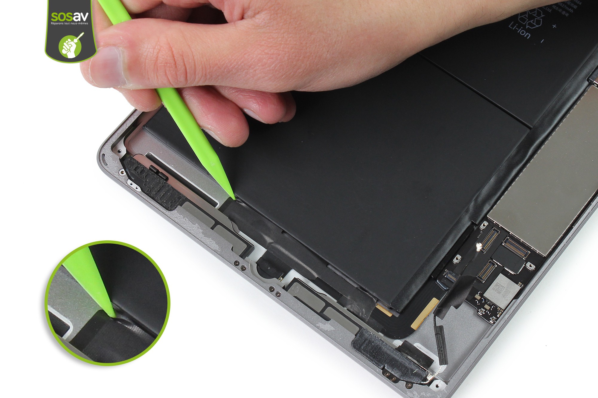

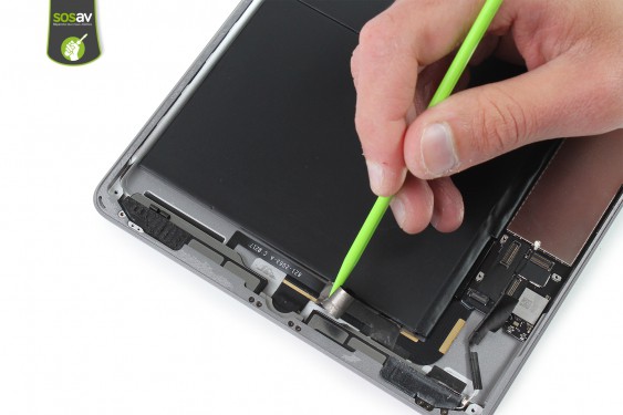

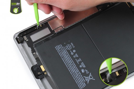

Avec la pointe de la spatule en nylon, déverrouillez le connecteur de la nappe boutons power/volume et sortez la nappe de son connecteur.
Etape 35

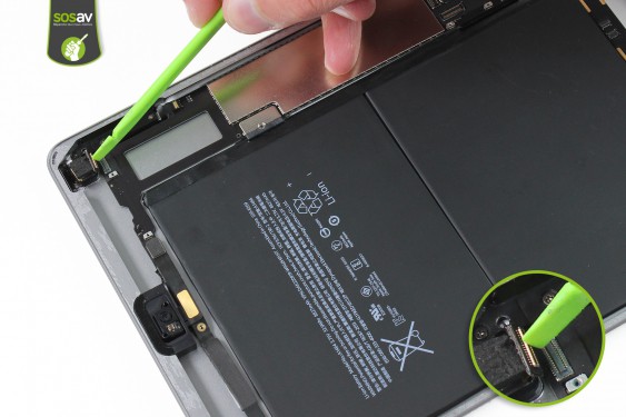

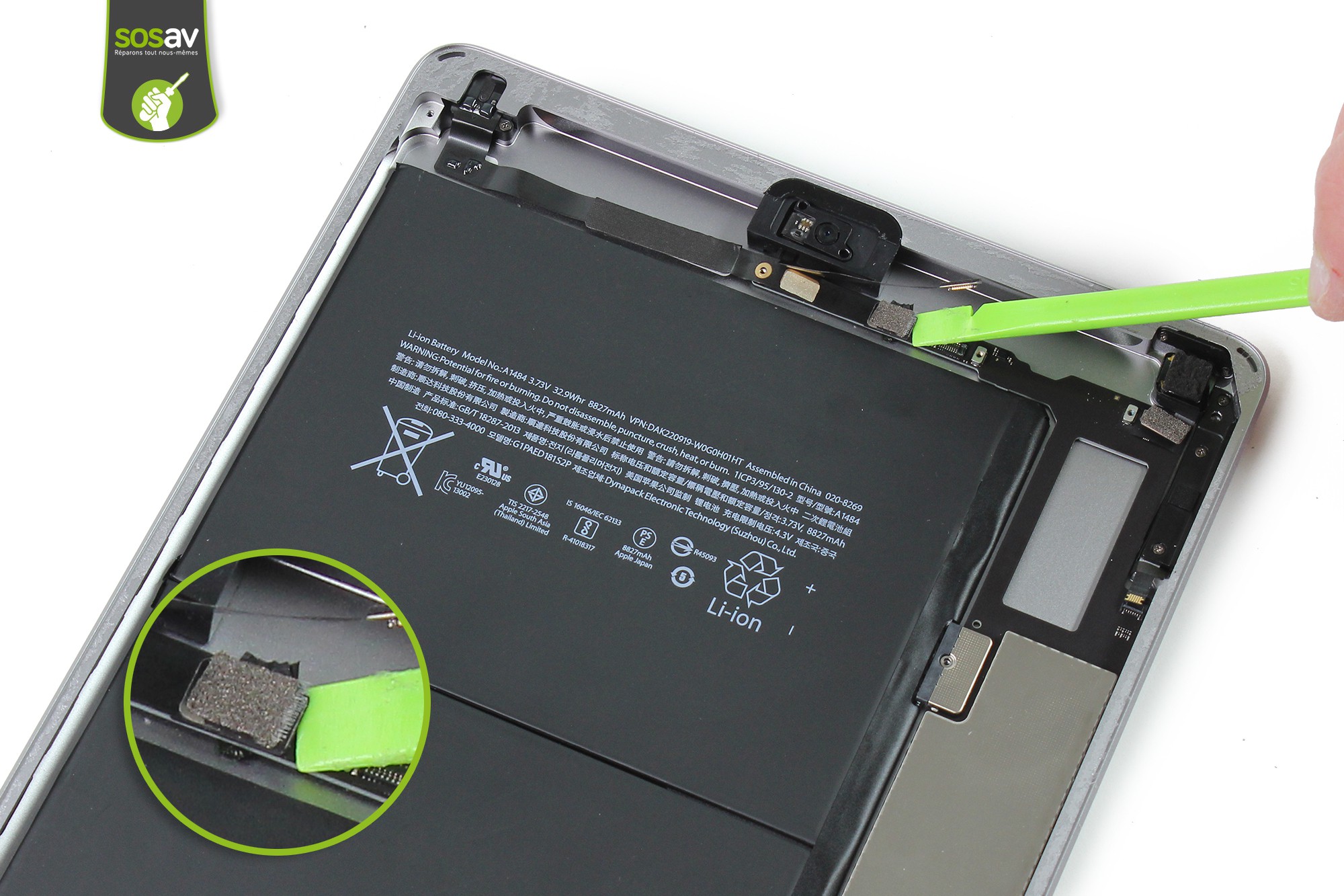

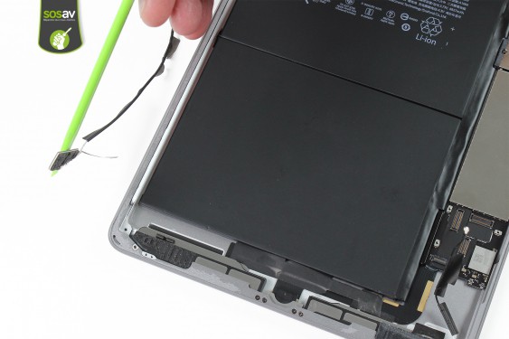

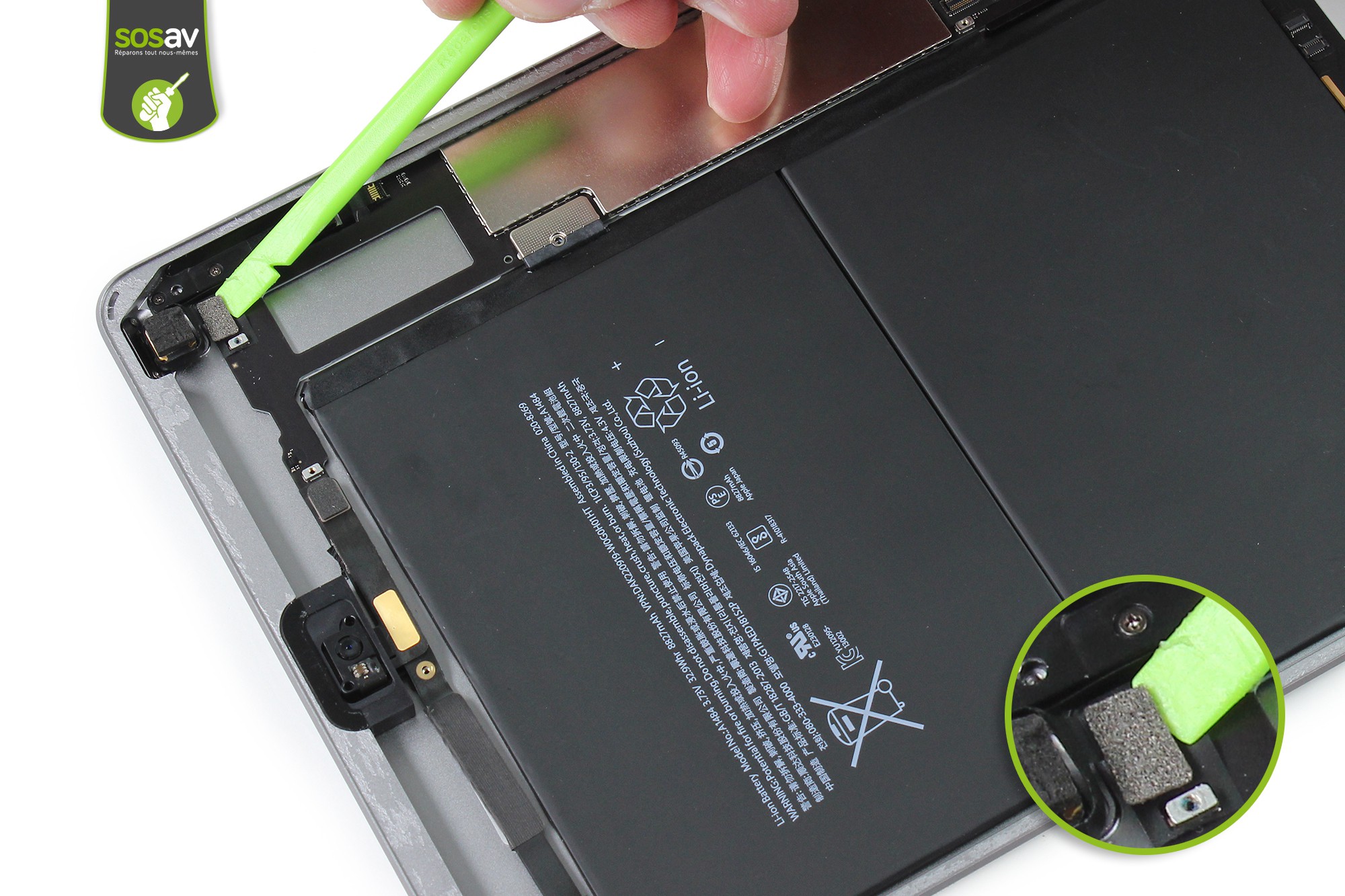

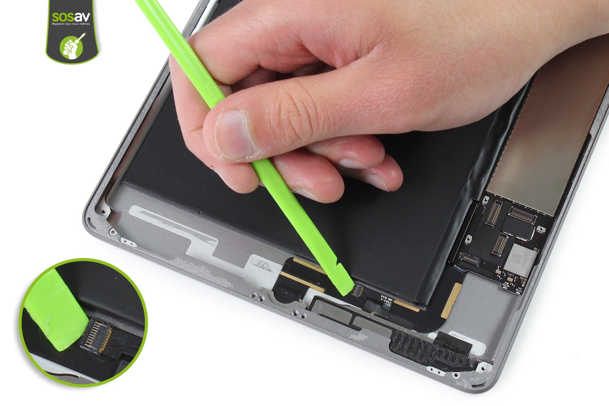

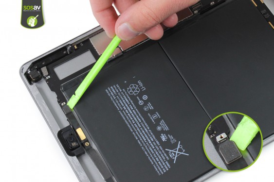

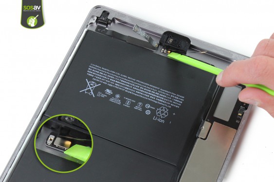

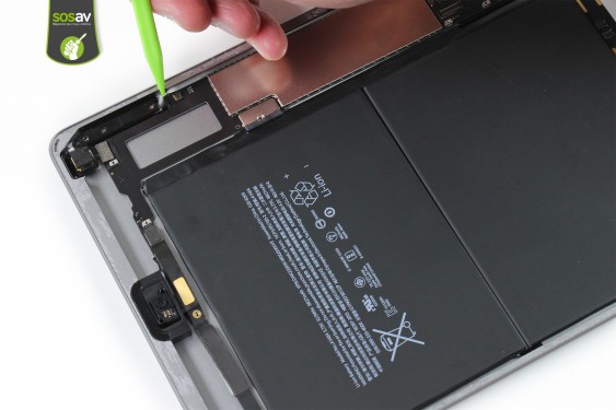

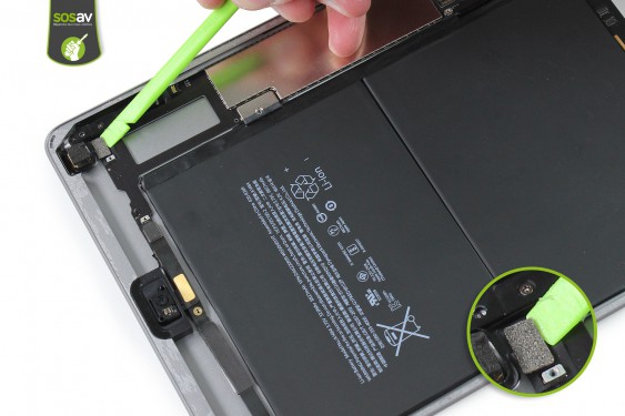

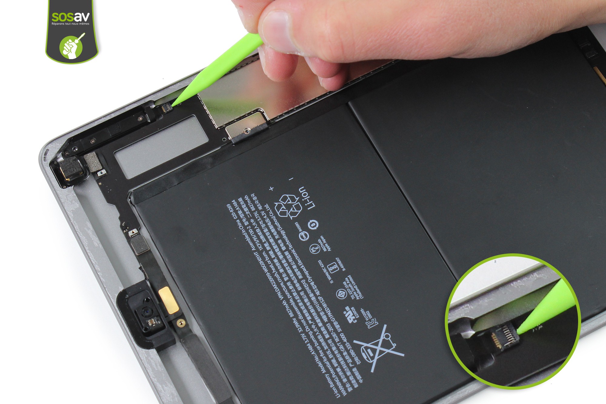

Déconnectez la caméra arrière à l'aide de la partie plate de la spatule en nylon.Déclipsez ensuite la nappe de liaison de la caméra avant à l'aide de la spatule en nylon.
Etape 36

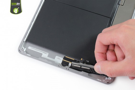

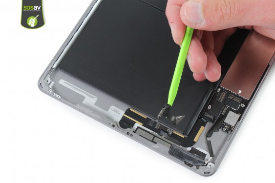

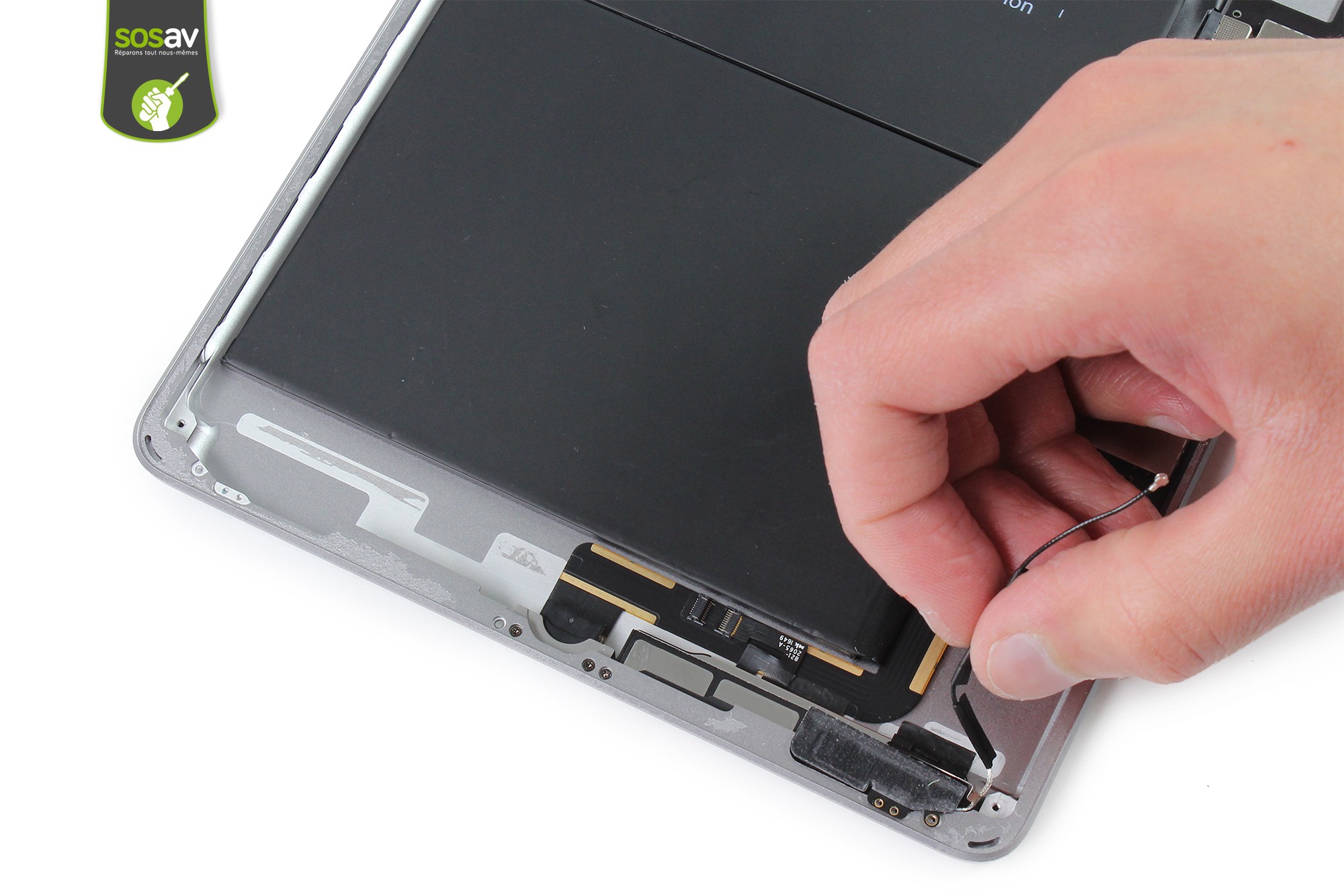

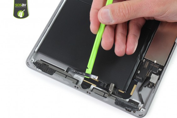

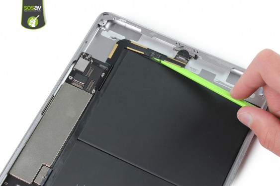

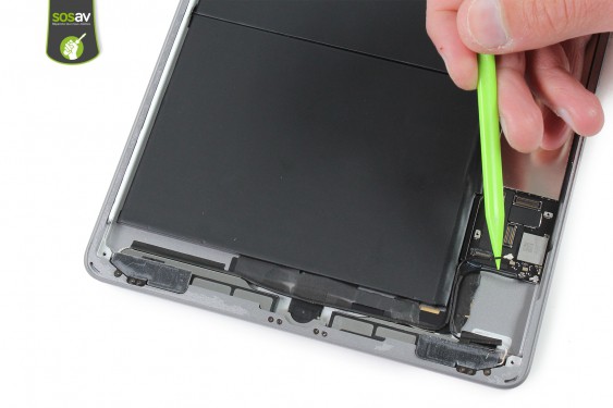

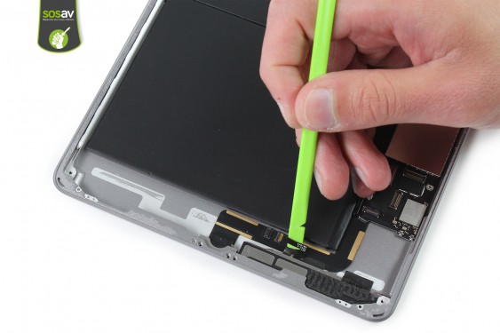

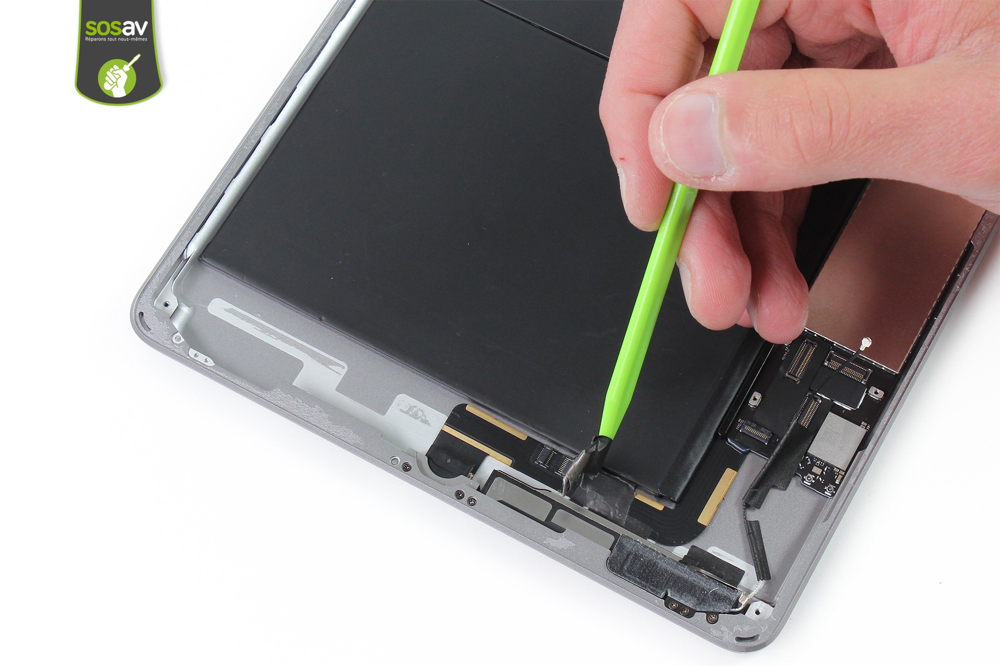

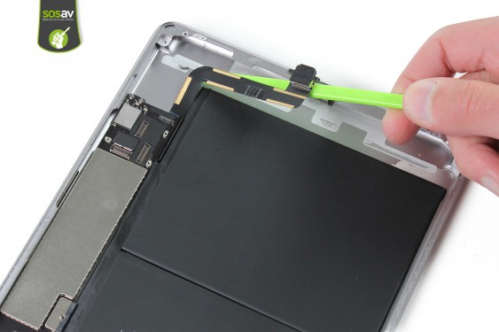

Déconnectez la nappe prise jack puis la nappe microphone en faisant délicatement levier dessus à l'aide de la spatule en nylon.
Etape 37

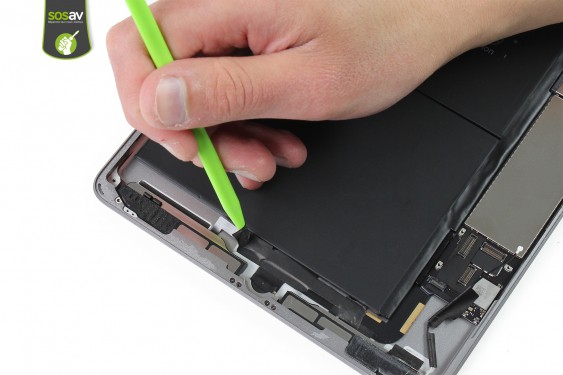

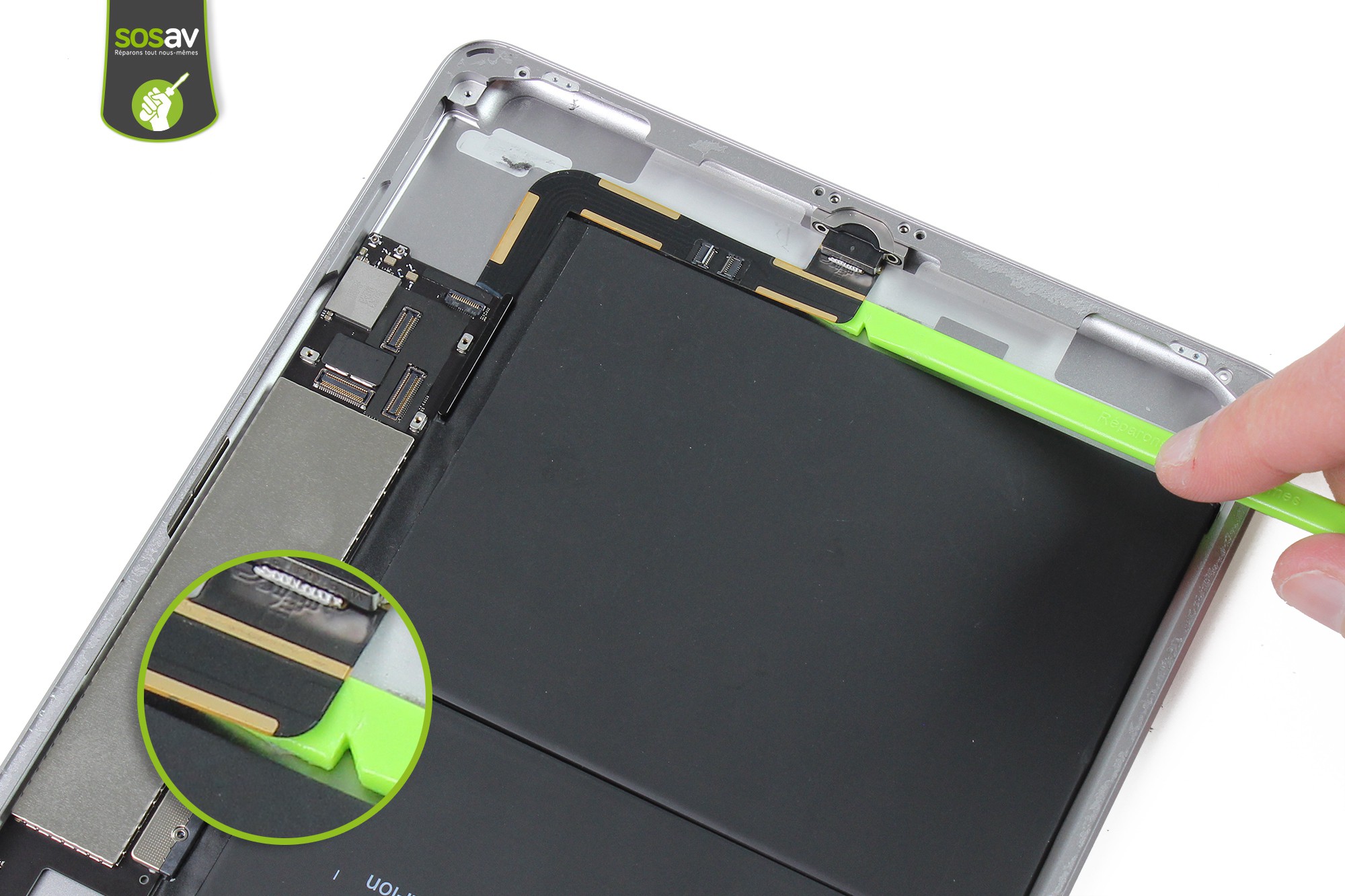

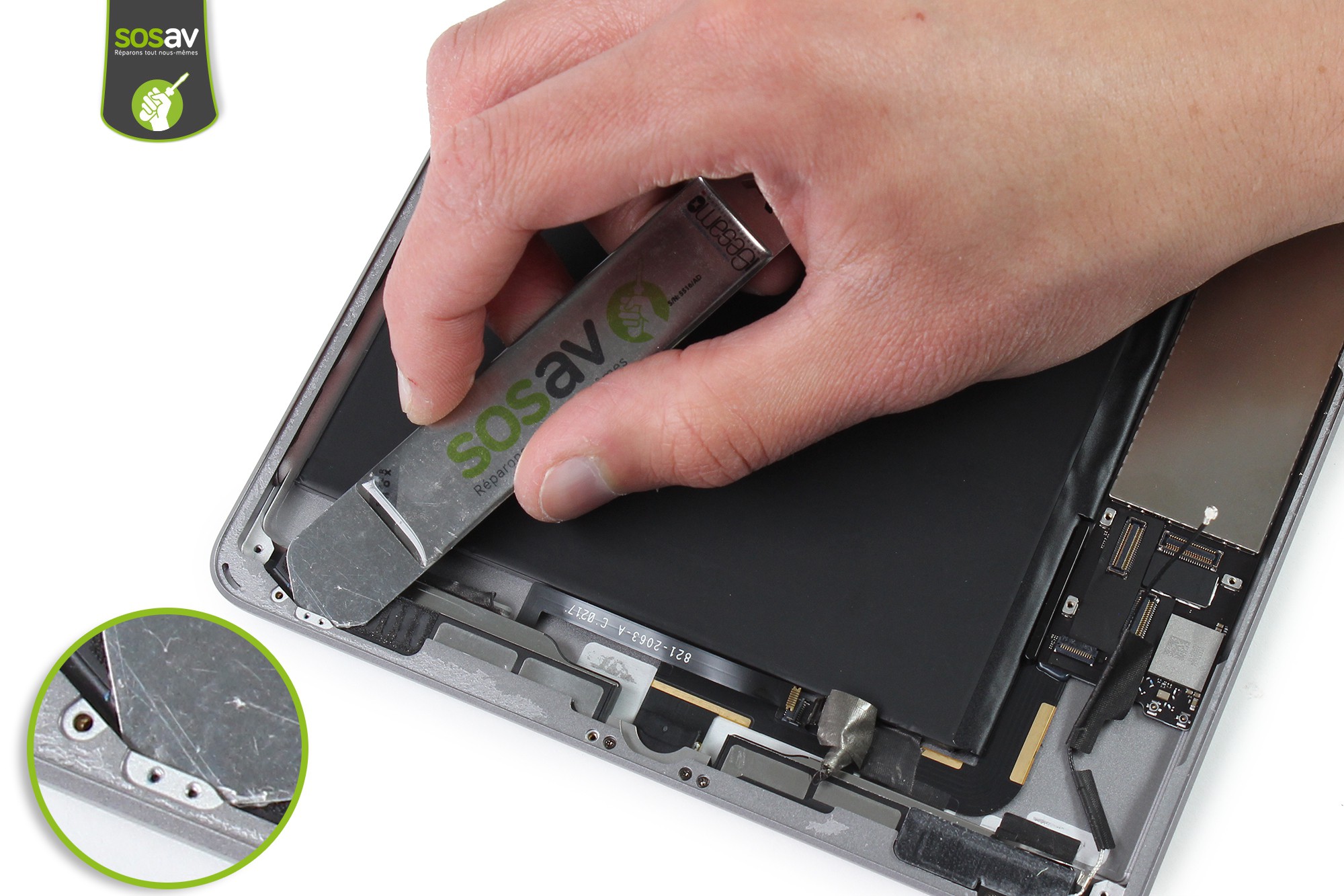

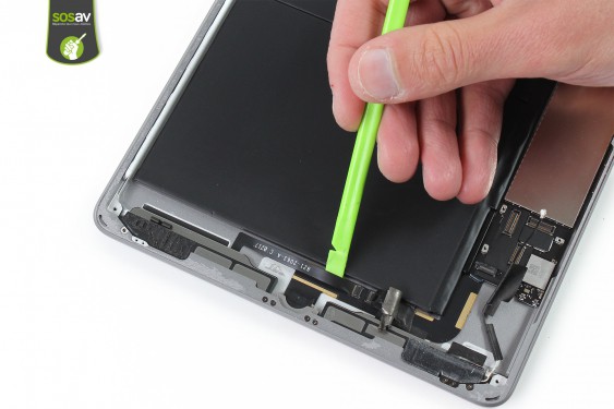

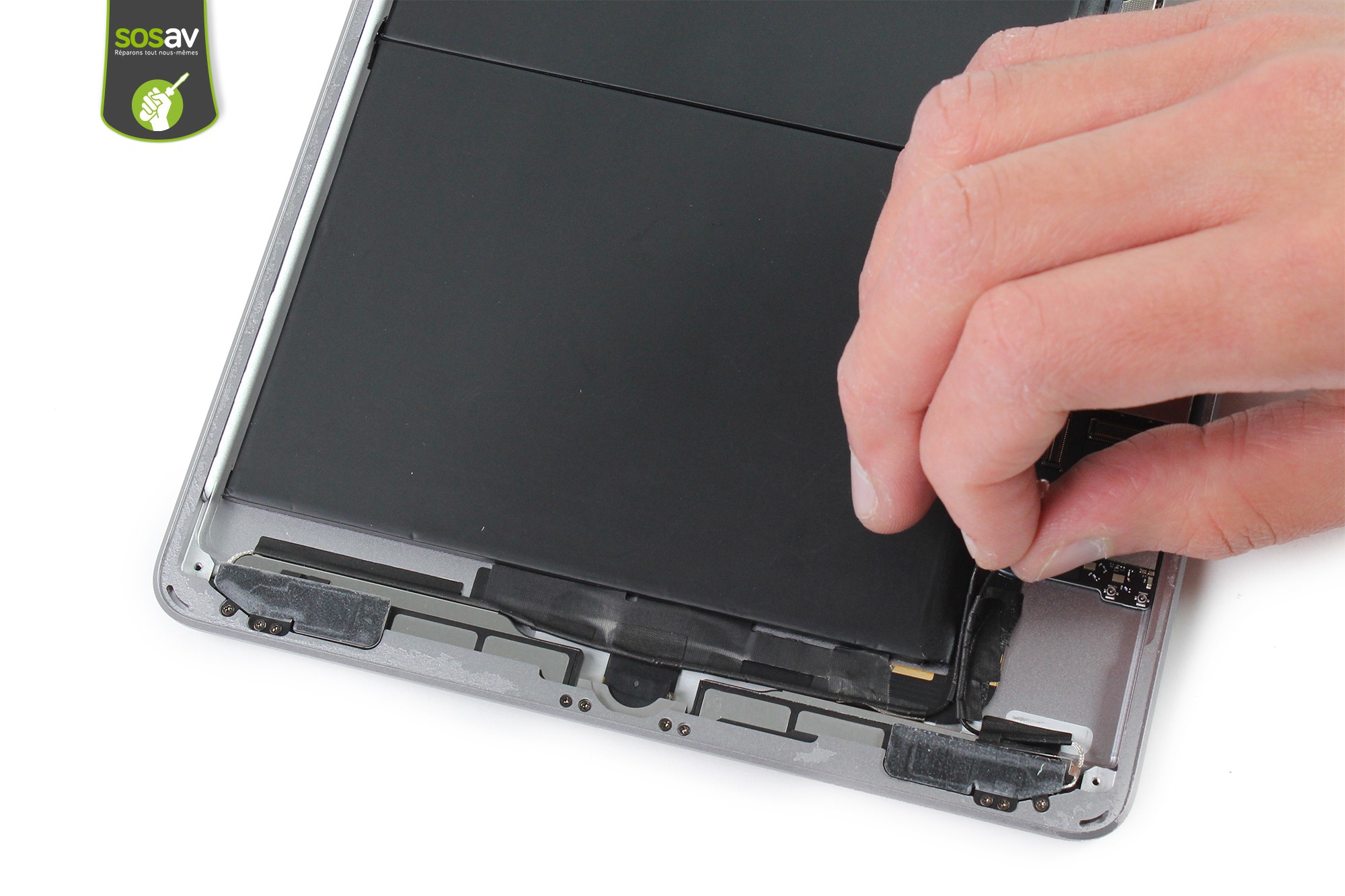

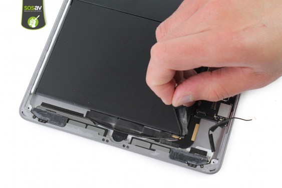

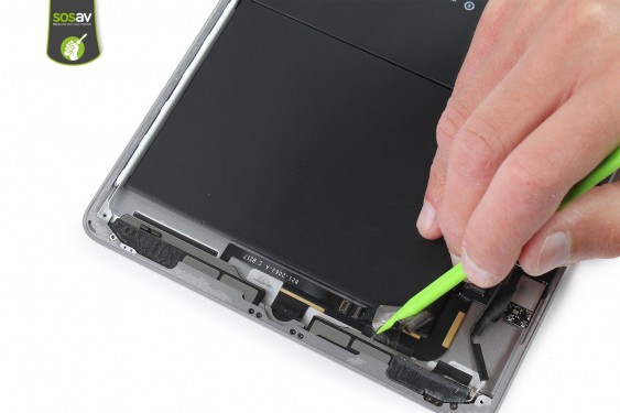

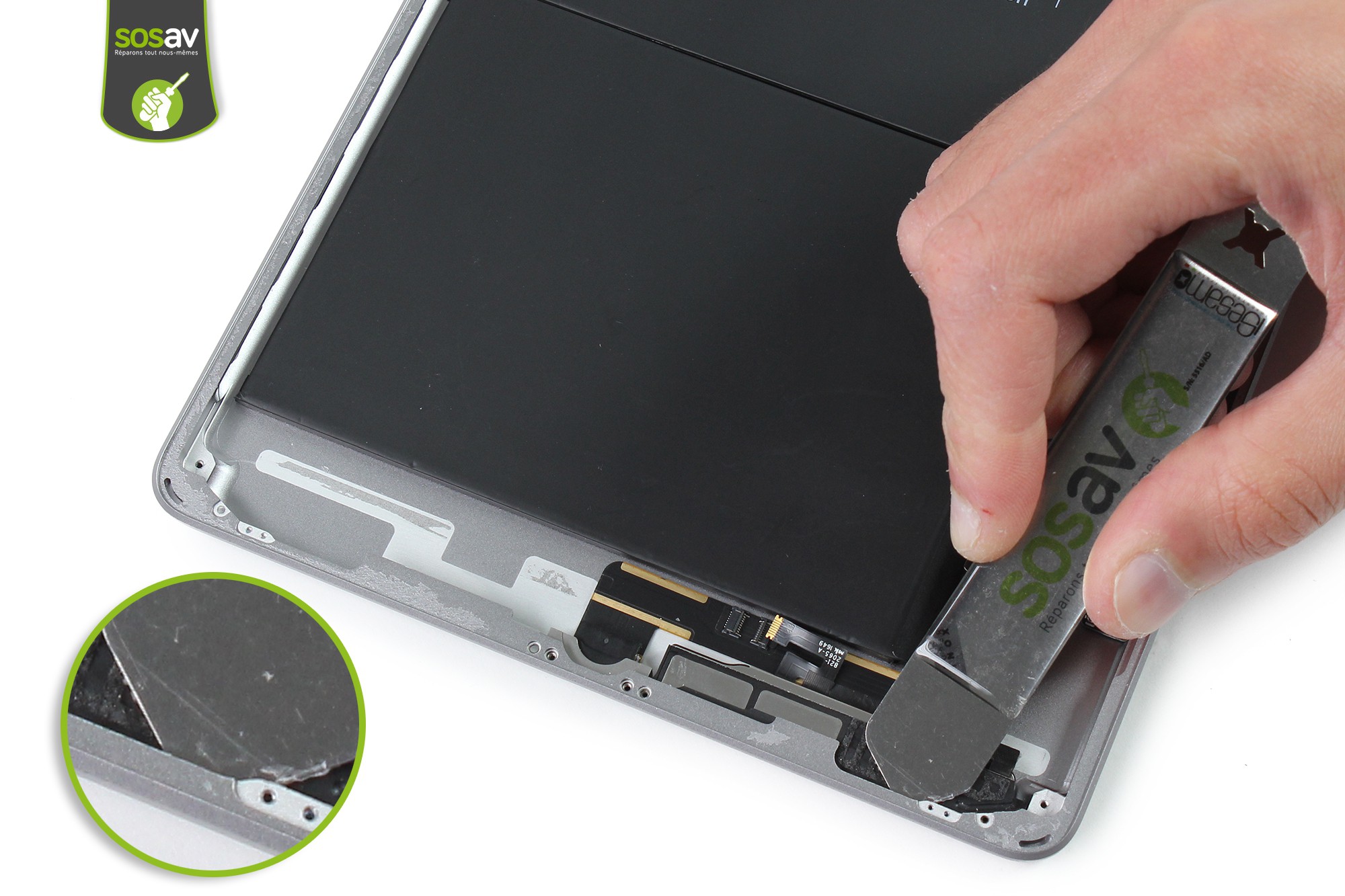

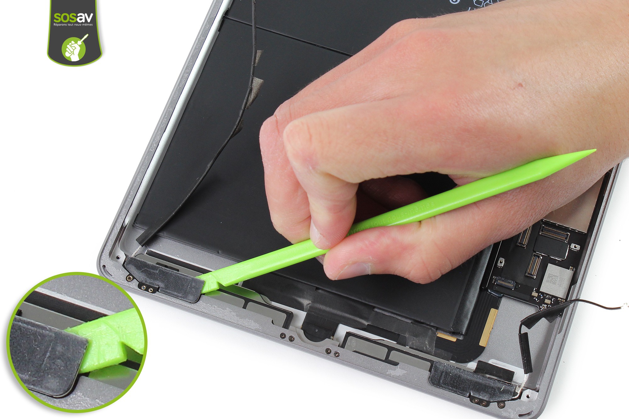

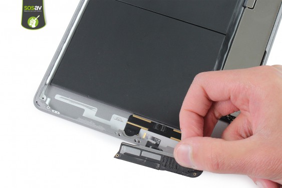

Glissez la spatule en nylon sous le connecteur de charge comme indiqué puis faites délicatement levier afin de sortir le connecteur de charge du châssis.
Etape 38

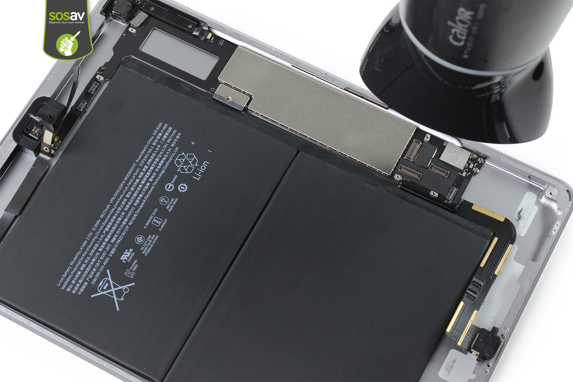

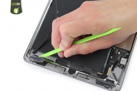

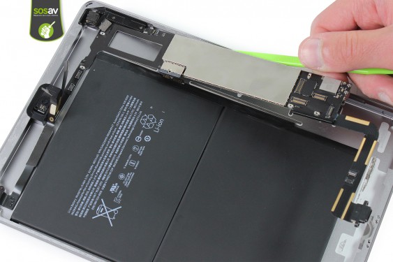

Réchauffez durant 10 à 15 secondes la carte mère de l'iPad à l'aide du seche-cheveux.Cette opération a pour but de ramollir les adhésifs de maintien de la carte mère sur le châssis de l'iPad.
Etape 39

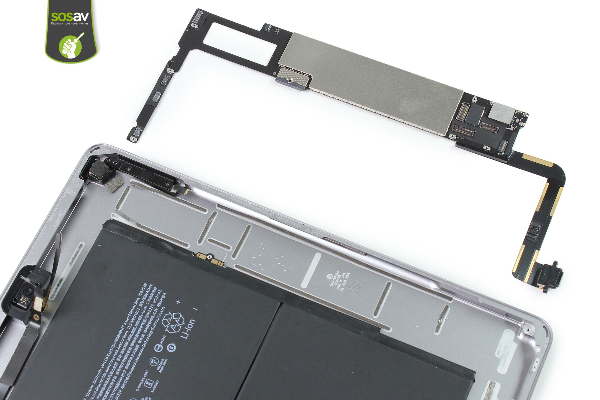

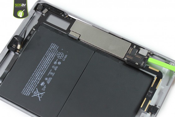

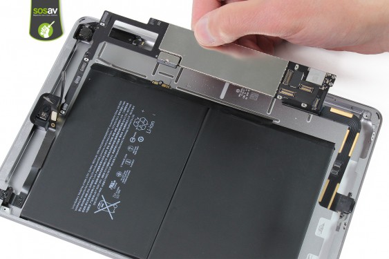

Glissez la spatule en nylon sous la carte mère de l'iPad puis faites délicatement levier afin de l'extraire.Soyez très délicats lors de cette opération afin de ne rien endommager !
Etape 40
La carte mère de votre iPad 2017 est désormais démontée.Procédez à son remplacement par une autre carte mère si nécessaire.
Pour remonter votre iPad 5 (2017) suivez ce guide en sens inverse.
