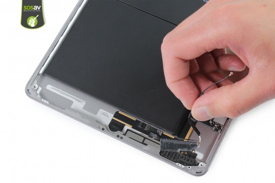

Déconnectez les deux antennes WiFi de la carte mère de l'iPad avec la pointe de la spatule en nylon.
Saisissez le câble de l'antenne WiFi droite puis décalez-le vers la droite.Saisissez ensuite le câble de l'antenne WiFi gauche puis décollez-le délicatement sans procéder à son retrait total.

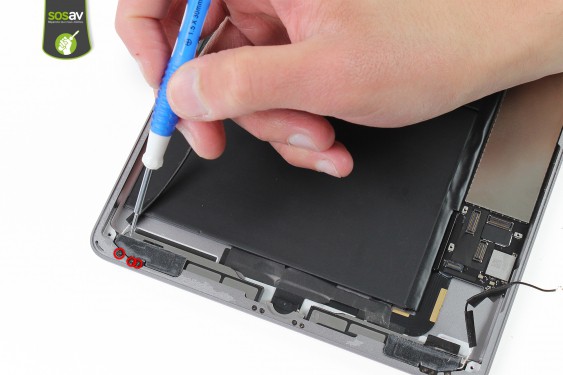

Procédez au retrait de l'adhésif recouvrant le connecteur du haut-parleur droit avec la spatule en nylon.
Etape 27

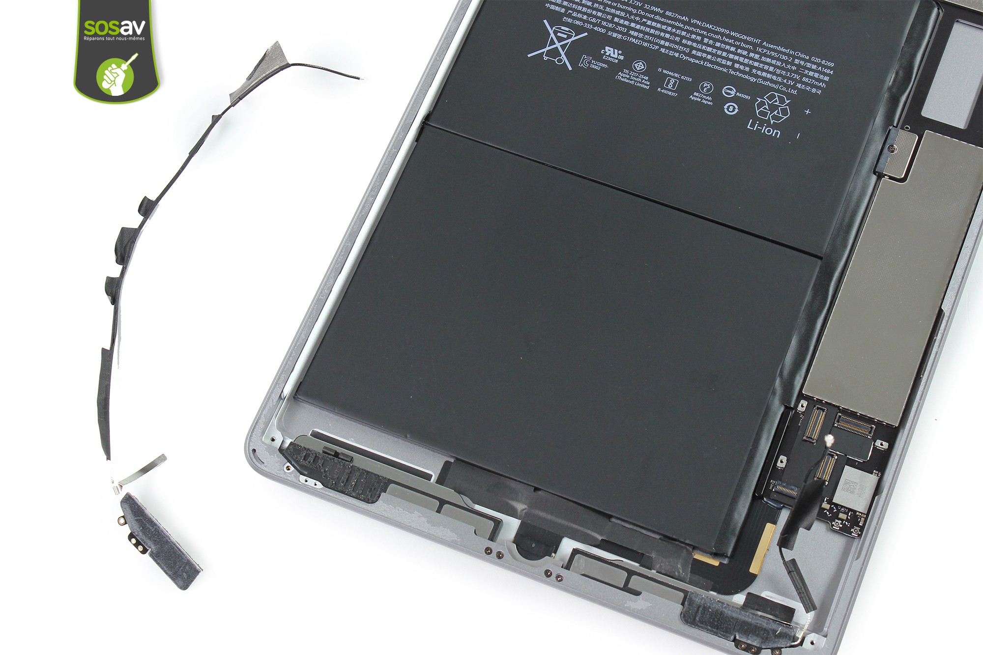

Aidez-vous du tournevis cruciforme afin de dévisser les trois vis servant à maintenir l'antenne WiFi droite sur le châssis de l'iPad.
Etape 28
Saisissez ensuite l'antenne WiFi droite et procédez à son retrait.
Etape 29

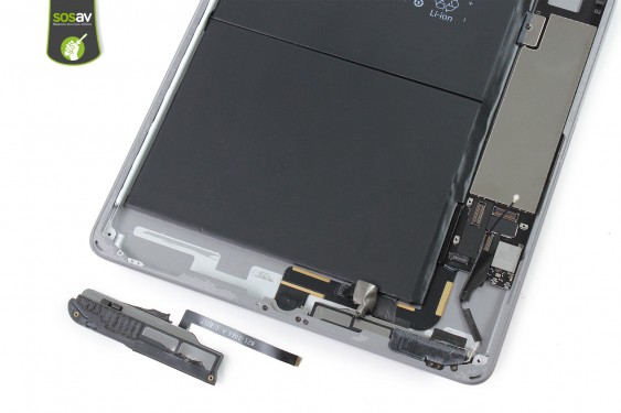

Dévissez les trois vis cruciformes entourées en rouge servant à maintenir le connecteur de charge ainsi que le haut-parleur droit.
Etape 30
Déverrouillez ensuite le connecteur de la nappe du haut-parleur droit et sortez-la grâce à la spatule en nylon.
Etape 31

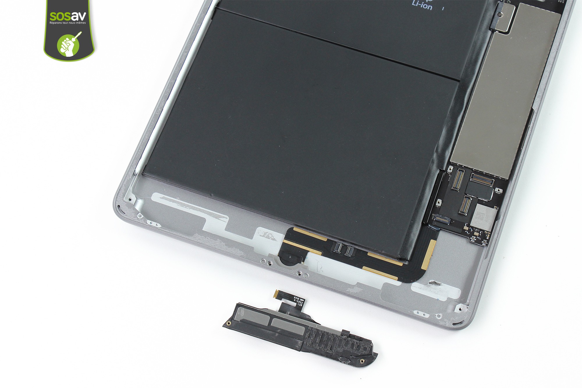

Glissez la spatule iSesamo entre le châssis de l'iPad et le haut-parleur droit puis faites levier afin de le sortir de son logement.Soyez délicats afin de ne pas endommager le connecteur de charge situé dessous !Procédez ensuite à son retrait.
Etape 32
Le haut-parleur droit de votre iPad 2017 est désormais démonté.

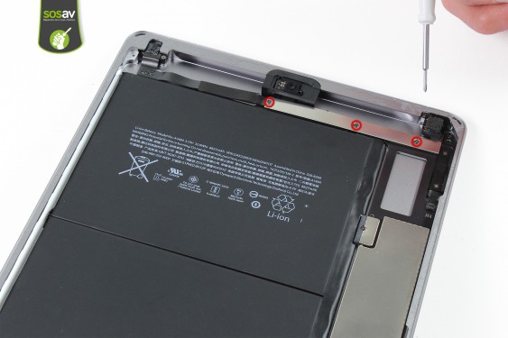

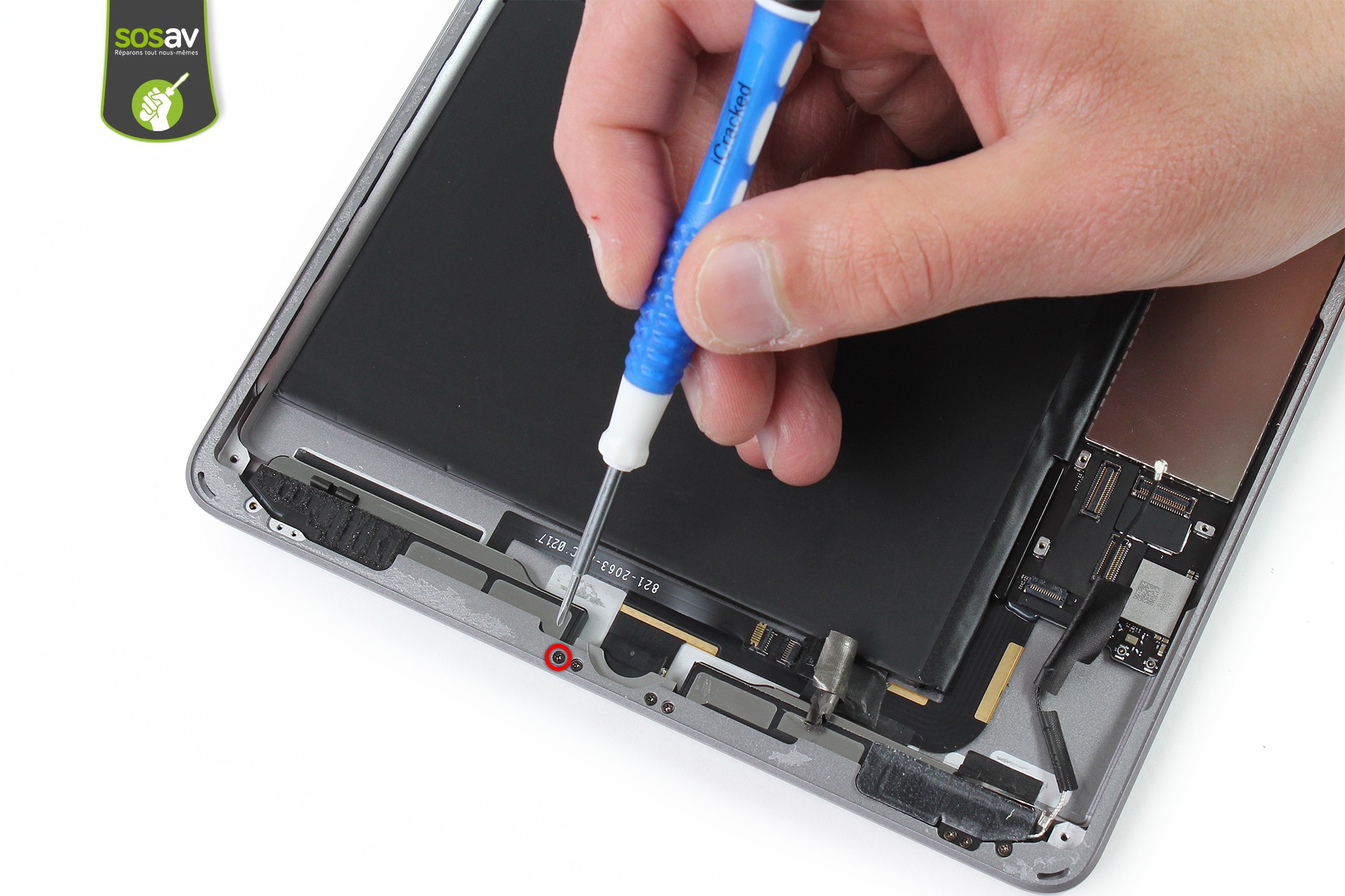

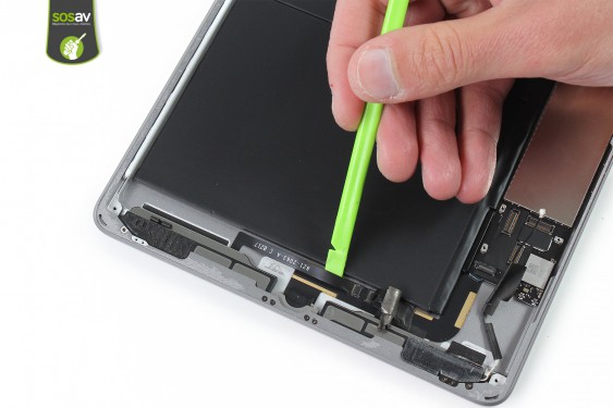

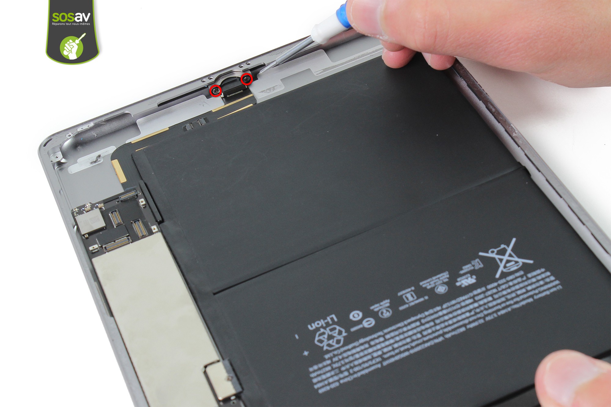

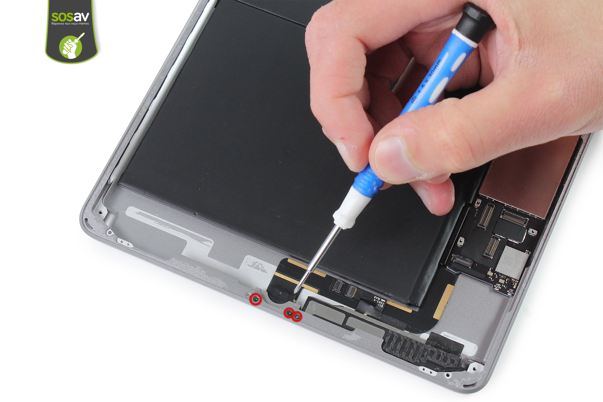

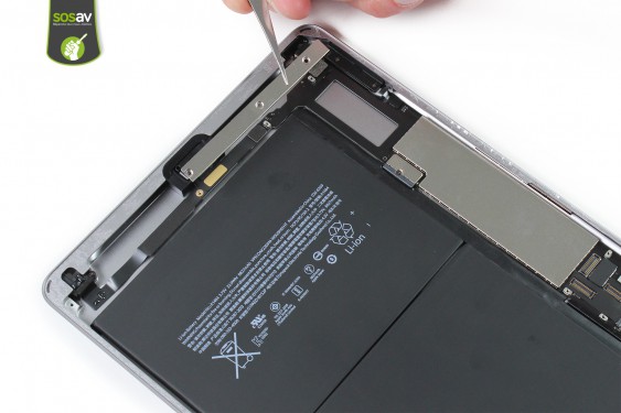

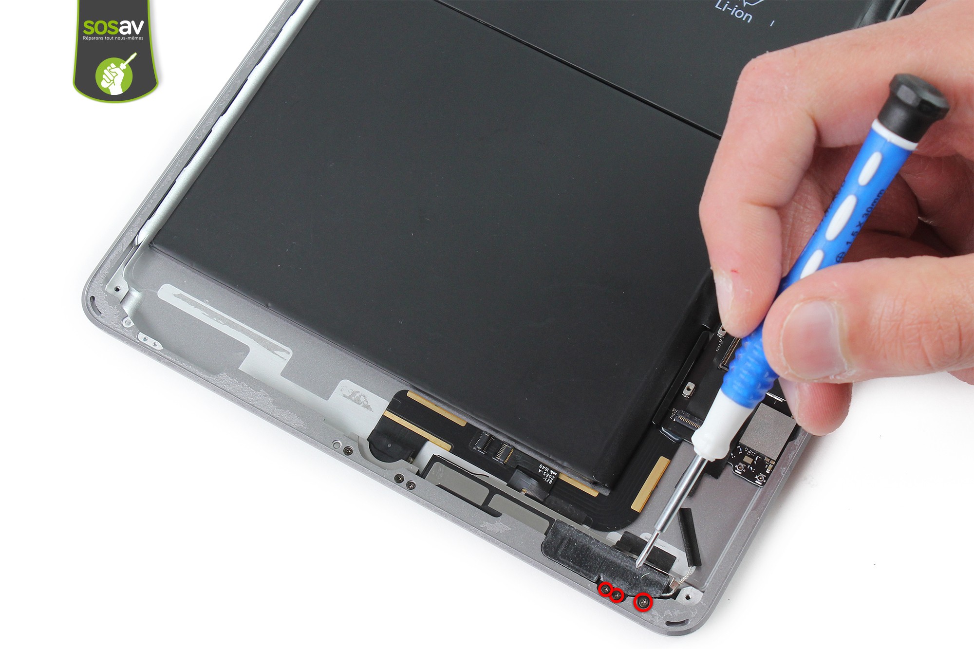

Dévissez les deux vis cruciformes localisées sur la tranche inférieure du connecteur de charge (photo 1)Dévissez ensuite, toujours à l'aide du tournevis cruciforme, les trois vis entourées en rouge sur la photo numéro 2 de cette étape servant à maintenir l'élément métallique de renfort des nappes supérieures.Procédez au retrait de l'élément métallique à l'aide de la pince.
Etape 34

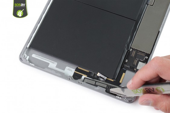

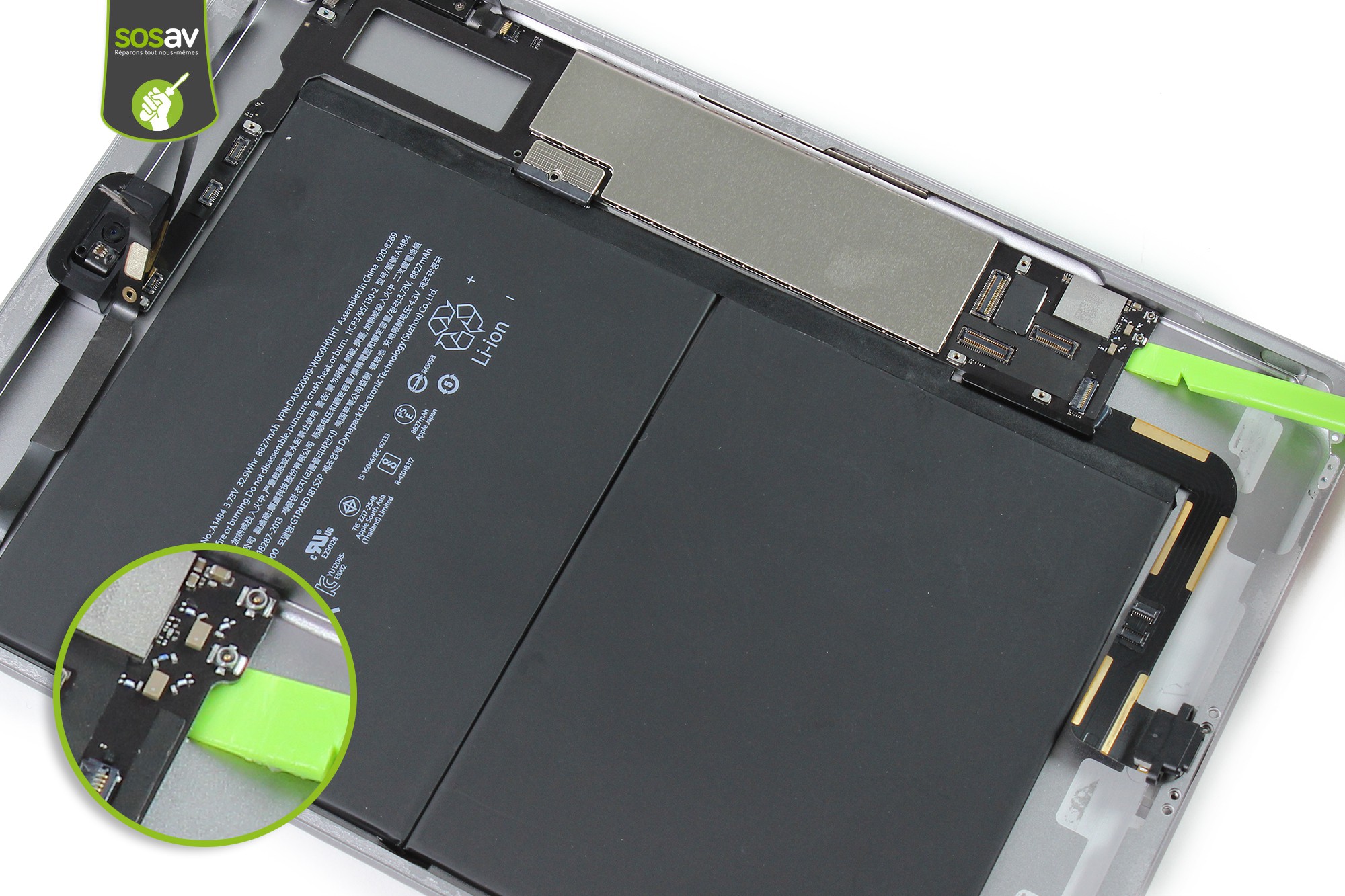

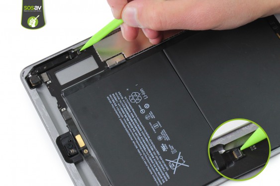

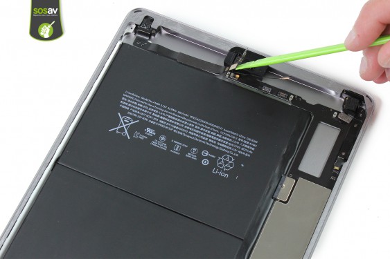

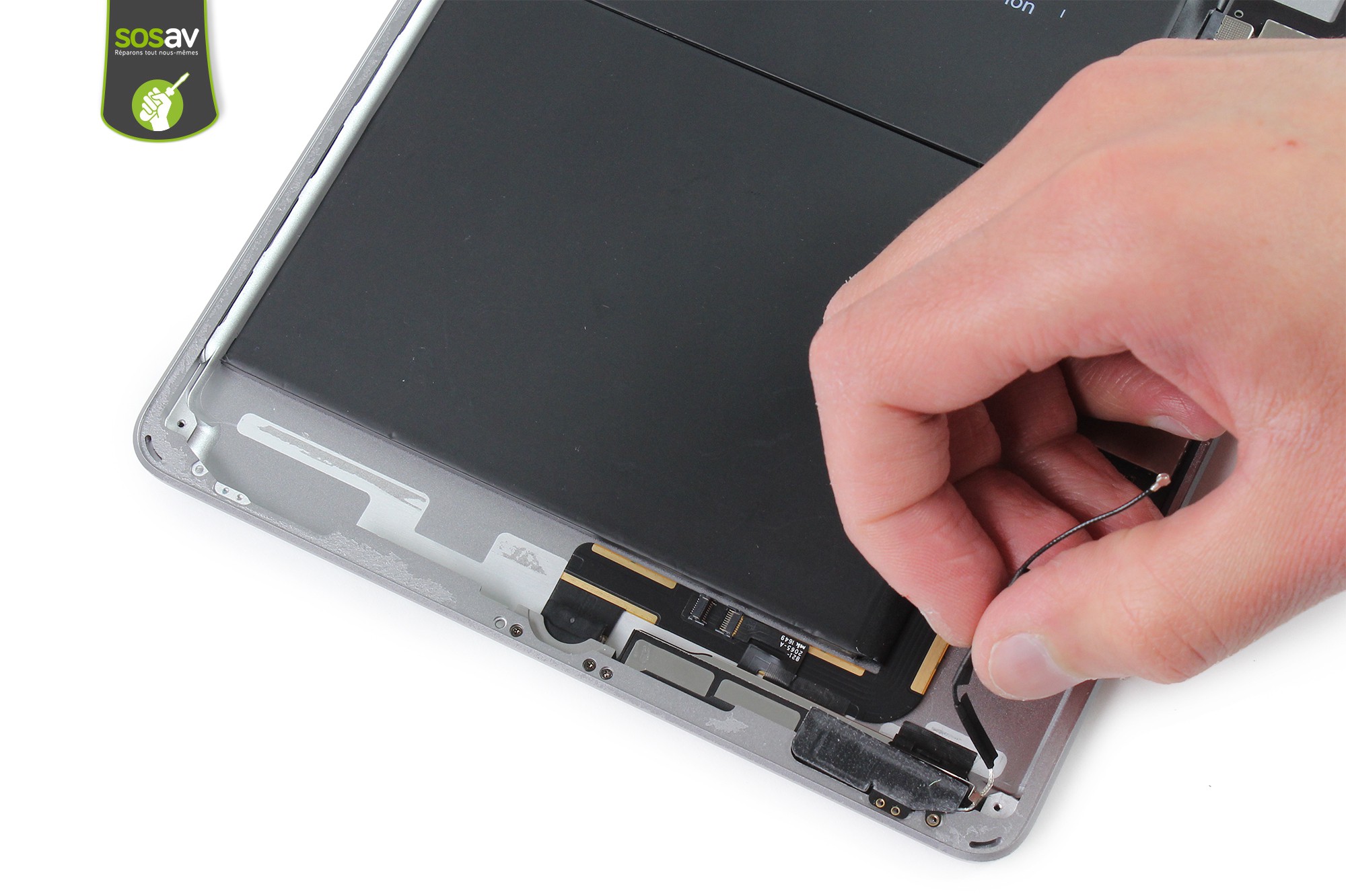

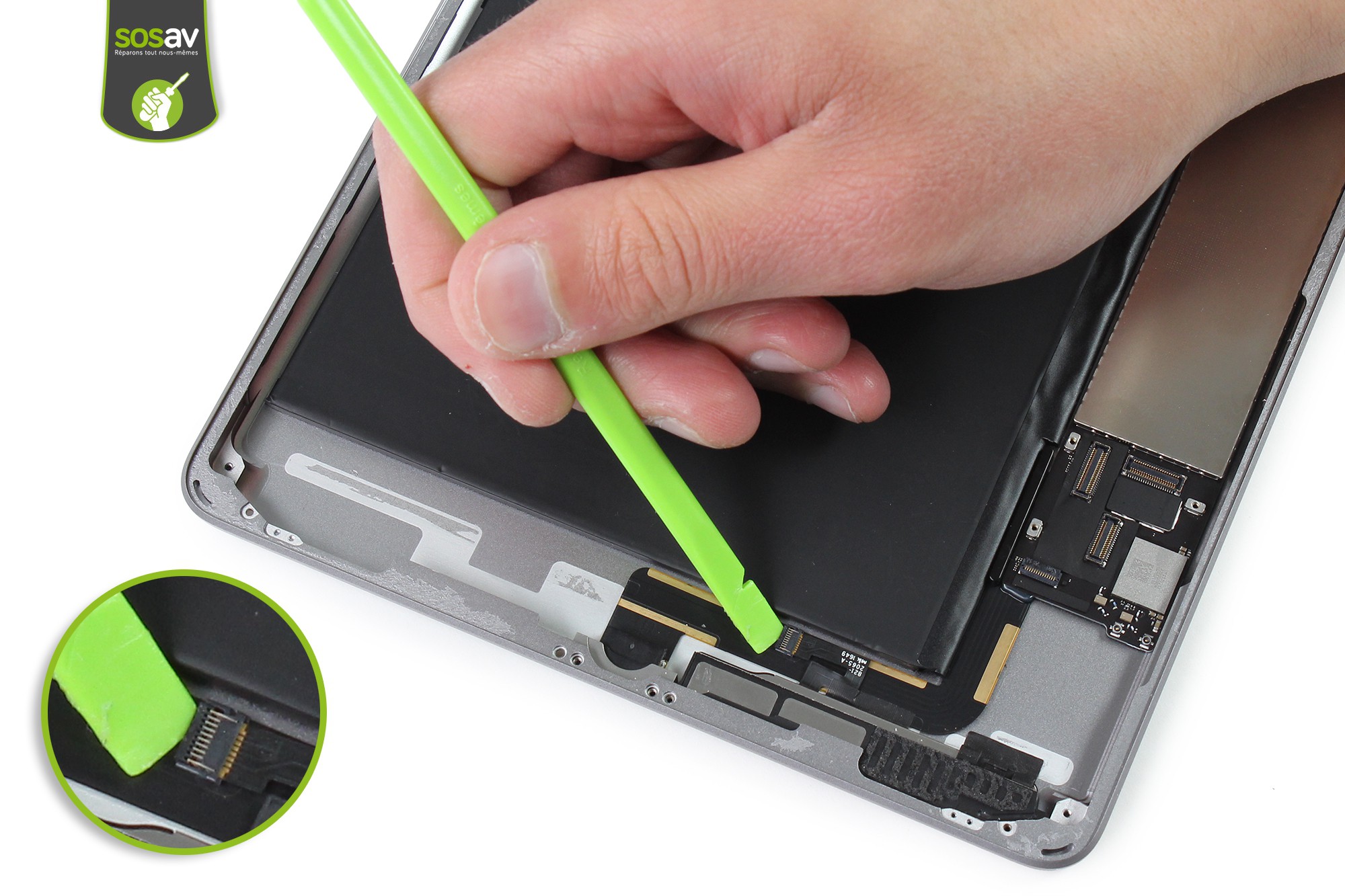

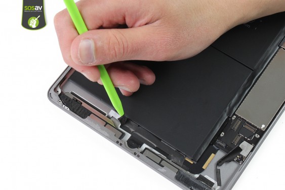

Avec la pointe de la spatule en nylon, déverrouillez le connecteur de la nappe boutons power/volume et sortez la nappe de son connecteur.
Etape 35

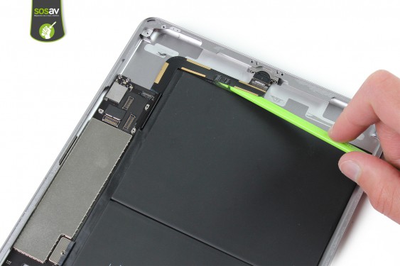

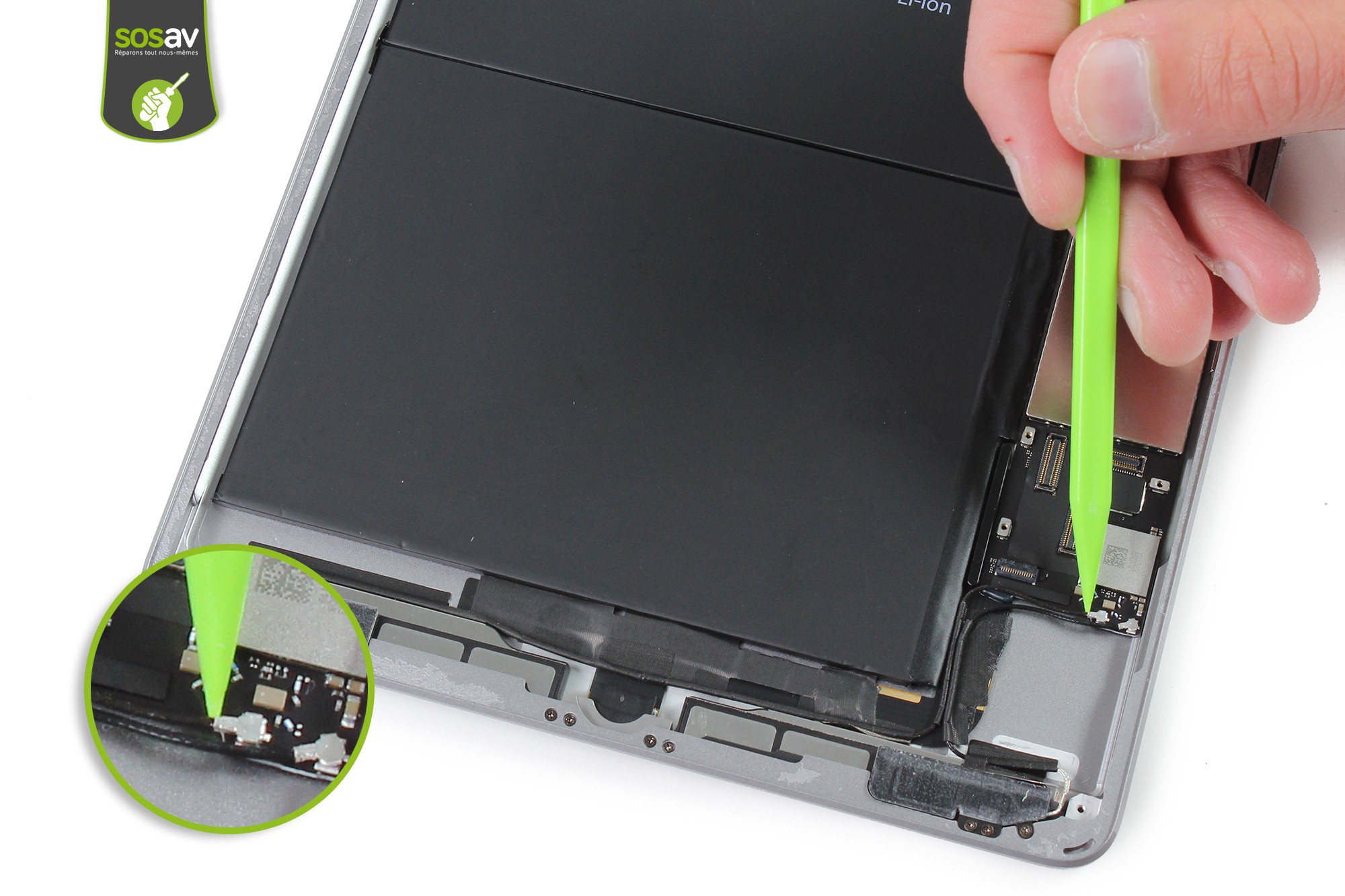

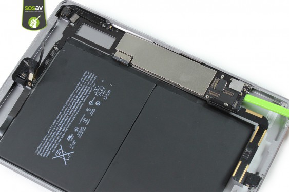

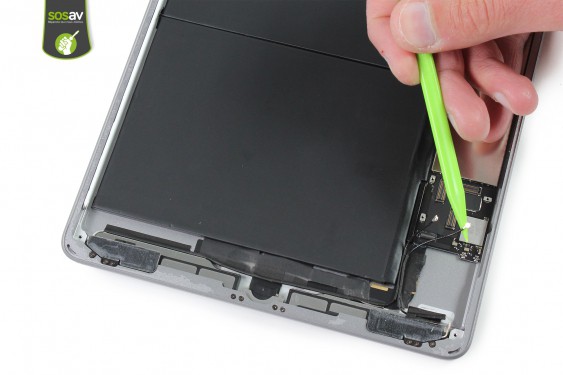

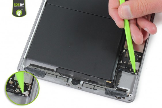

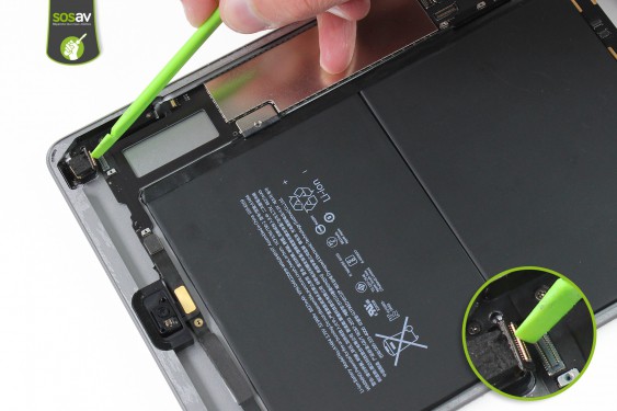

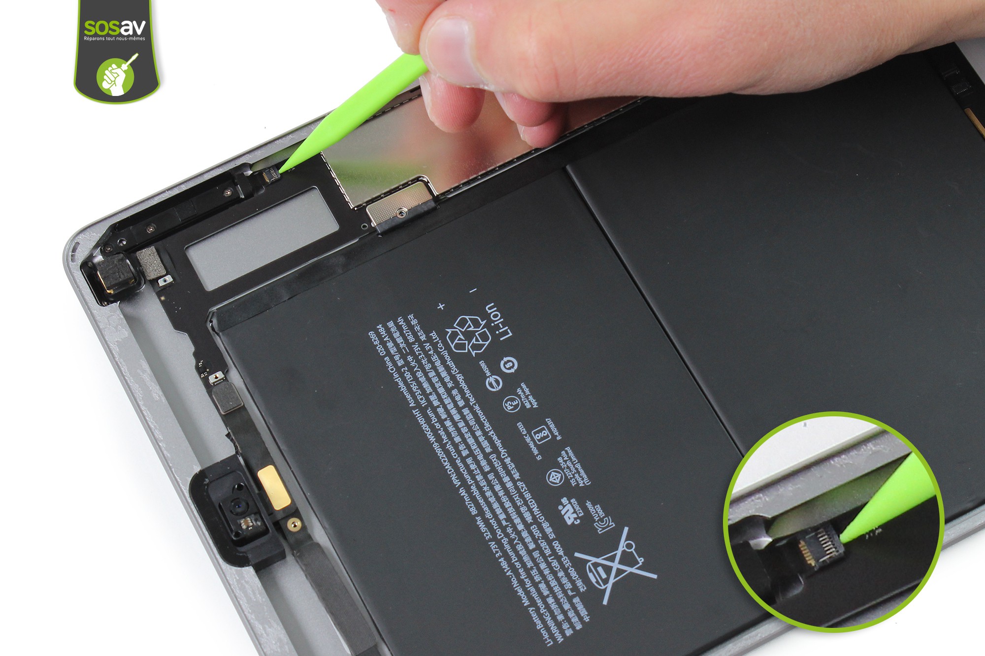

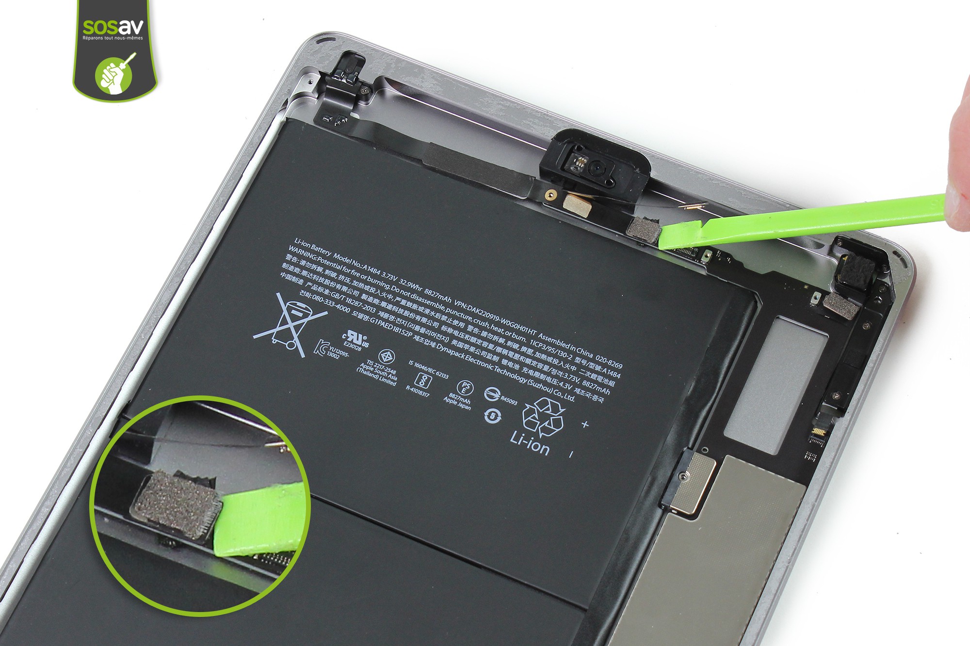

Déconnectez la caméra arrière à l'aide de la partie plate de la spatule en nylon.Déclipsez ensuite la nappe de liaison de la caméra avant à l'aide de la spatule en nylon.
Etape 36

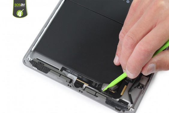

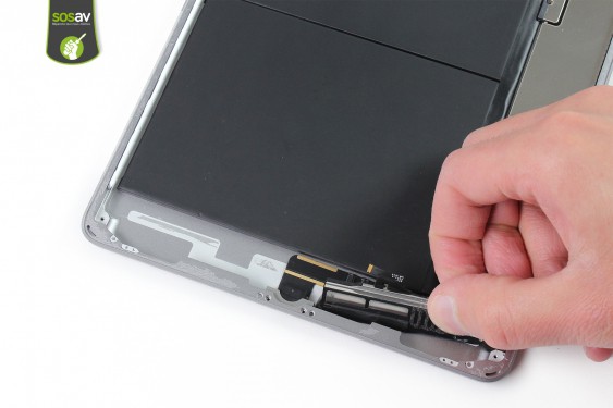

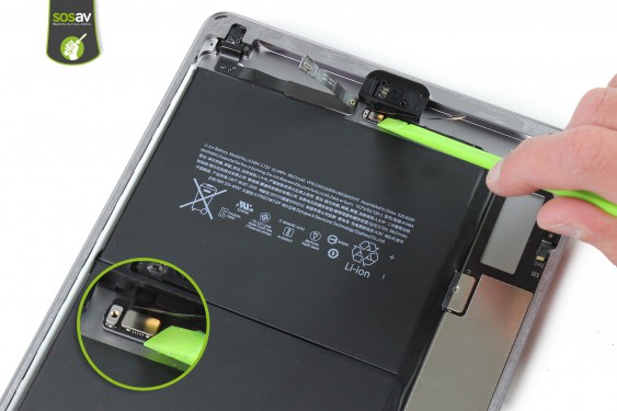

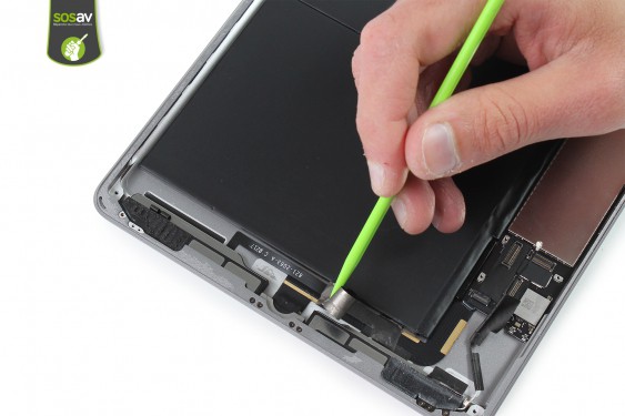

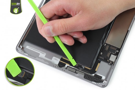

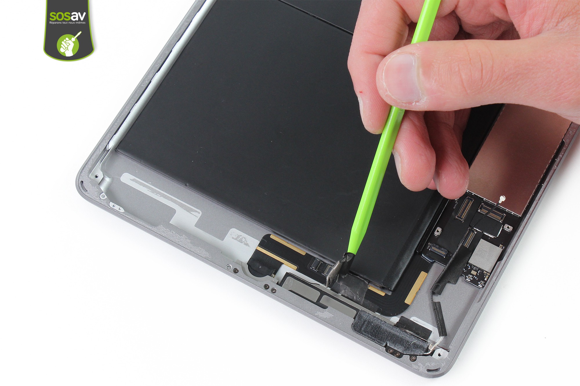

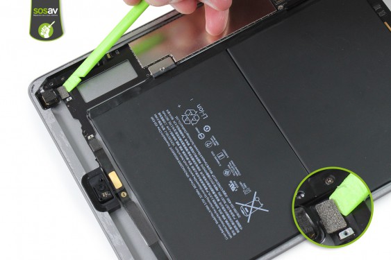

Déconnectez la nappe prise jack puis la nappe microphone en faisant délicatement levier dessus à l'aide de la spatule en nylon.
Etape 37

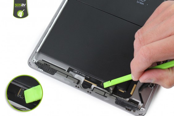

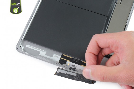

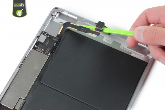

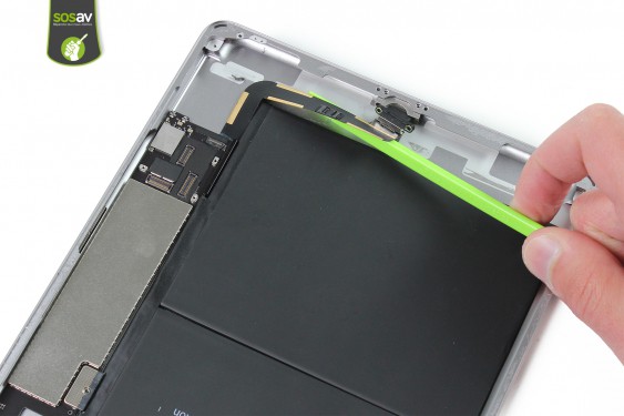

Glissez la spatule en nylon sous le connecteur de charge comme indiqué puis faites délicatement levier afin de sortir le connecteur de charge du châssis.

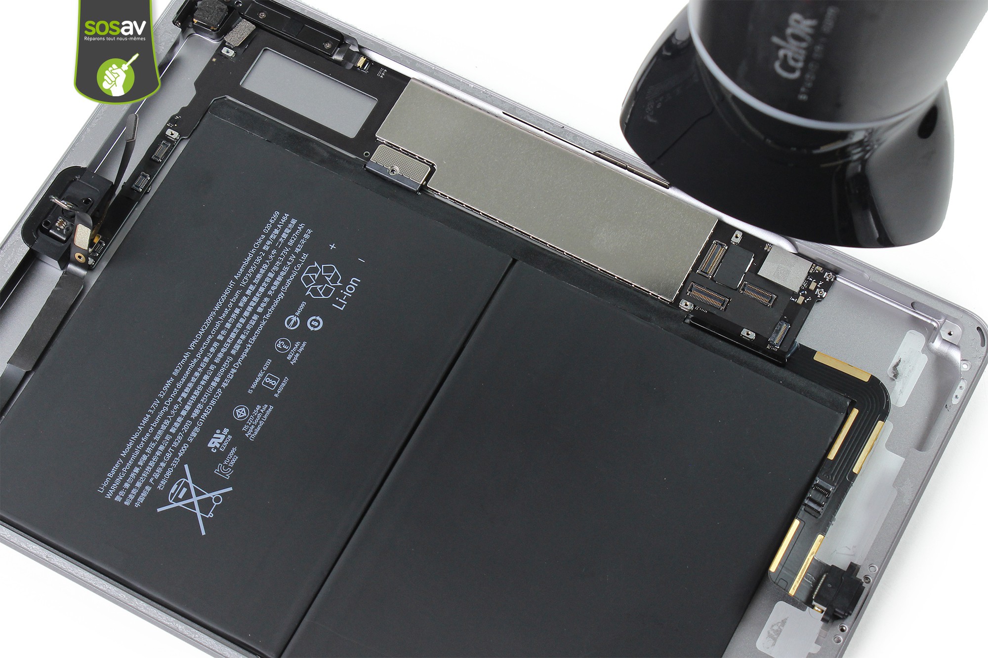

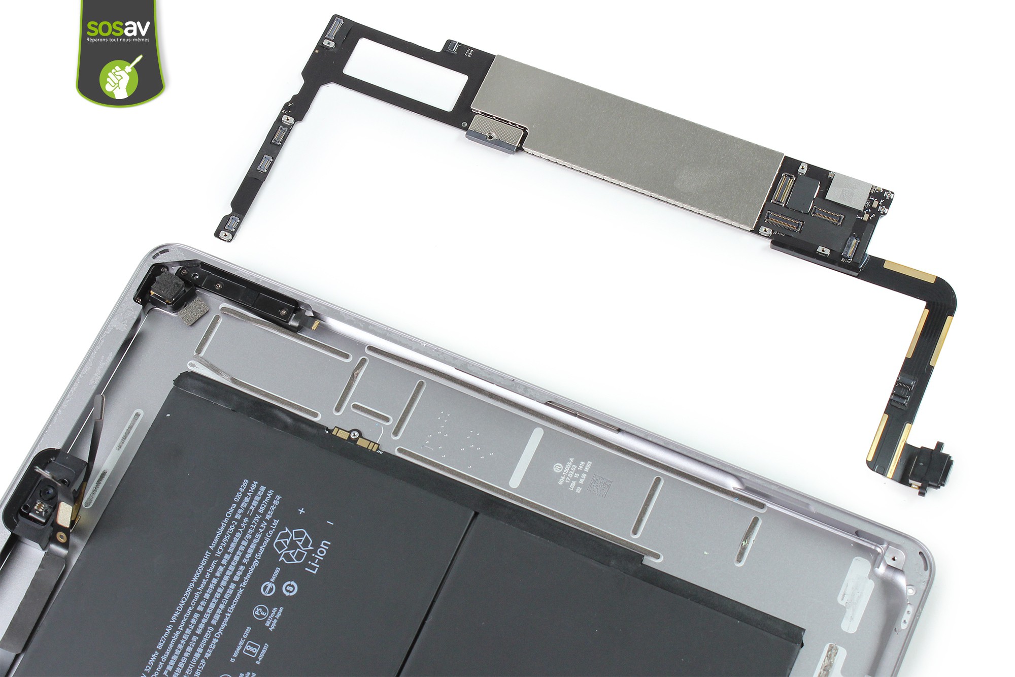

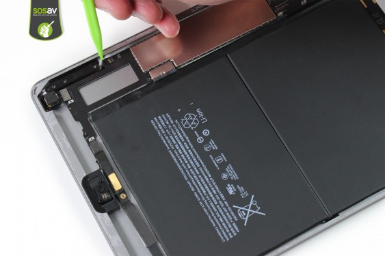

Réchauffez durant 10 à 15 secondes la carte mère de l'iPad à l'aide du seche-cheveux.Cette opération a pour but de ramollir les adhésifs de maintien de la carte mère sur le châssis de l'iPad.
Etape 39
Glissez la spatule en nylon sous la carte mère de l'iPad puis faites délicatement levier afin de l'extraire.Soyez très délicats lors de cette opération afin de ne rien endommager !
Etape 40
La carte mère de votre iPad 2017 est désormais démontée.

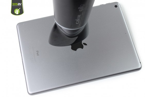

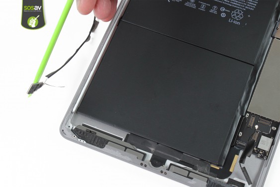

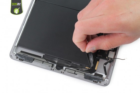

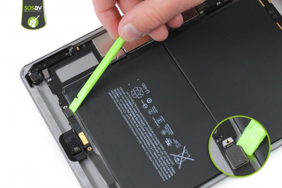

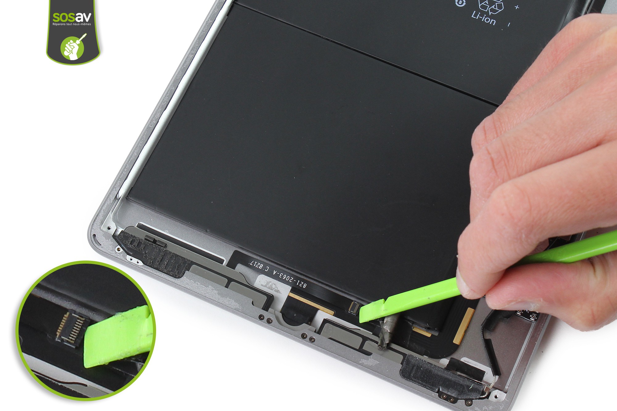

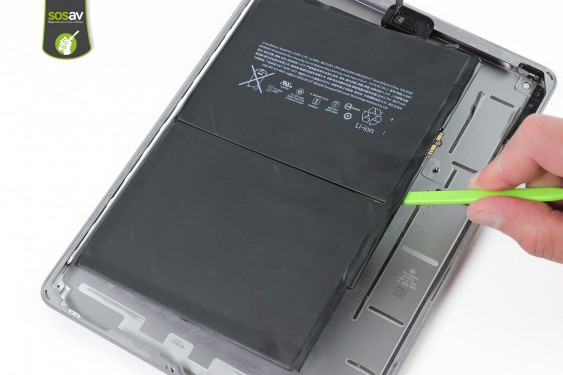

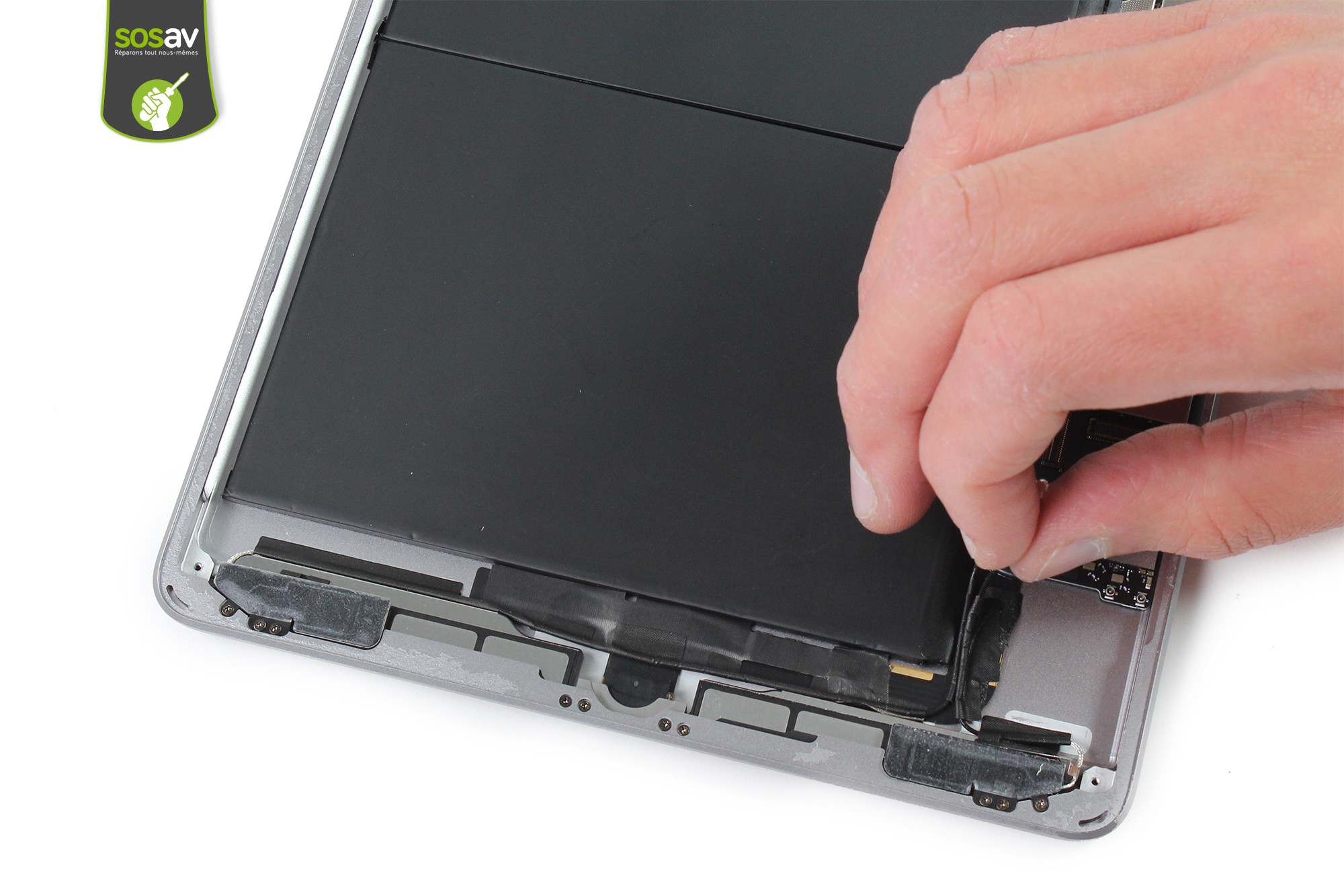

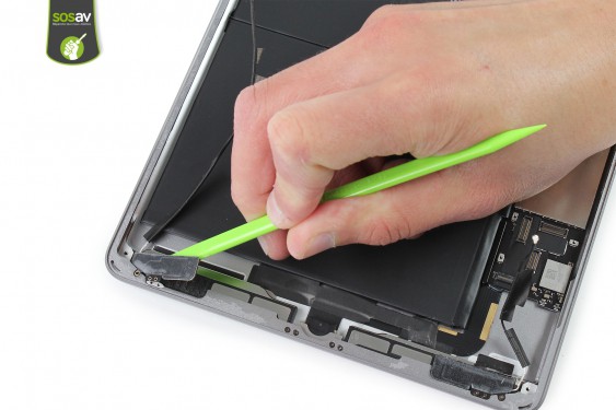

Afin de décoller plus aisément la batterie de votre iPad, il est nécessaire de chauffer le châssis de la tablette durant une à deux minutes à l'aide du sèche-cheveux.
Etape 42

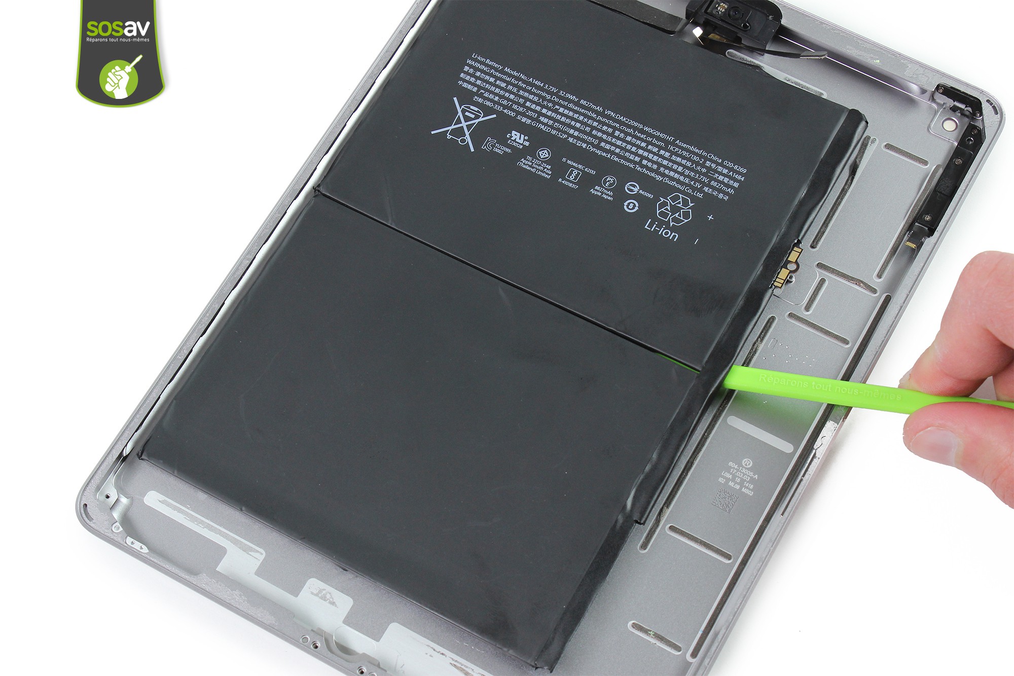

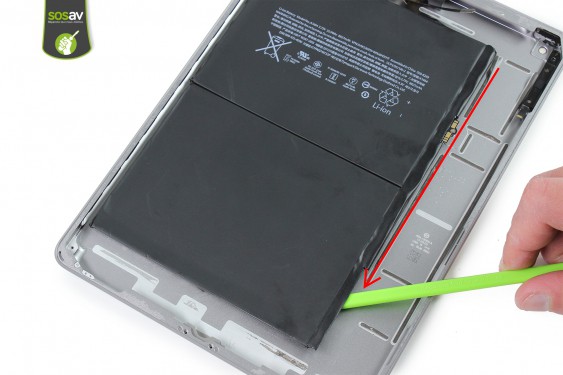

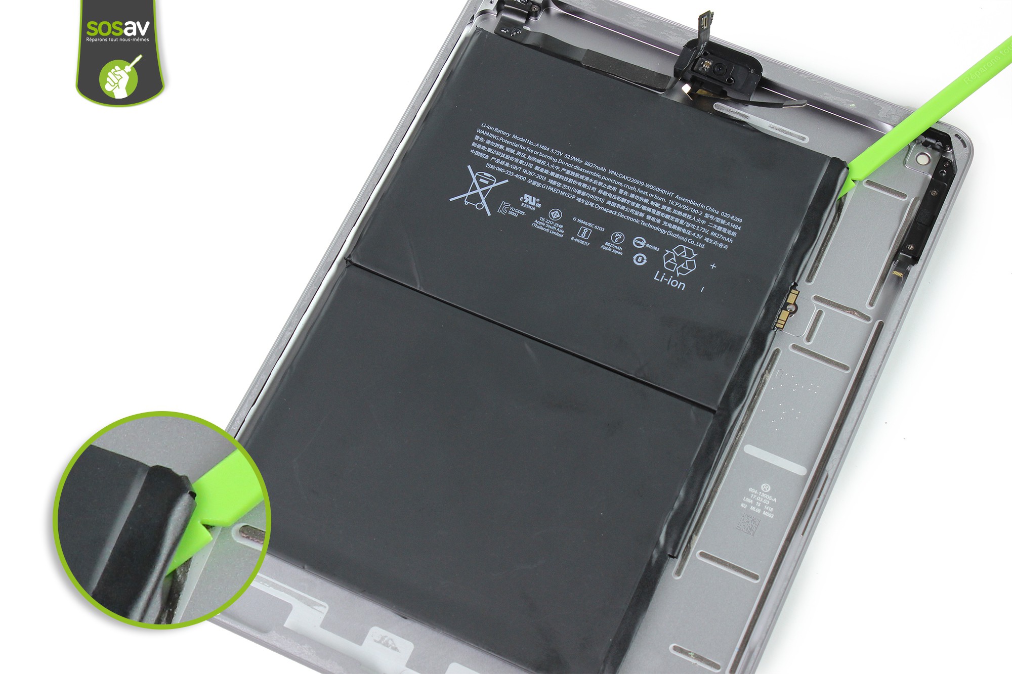

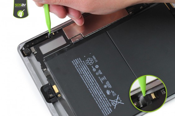

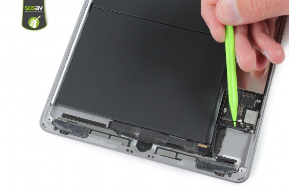

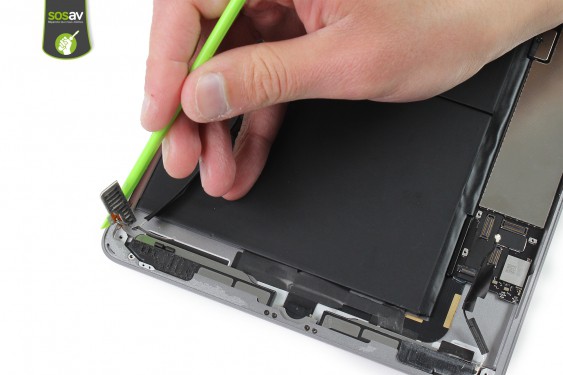

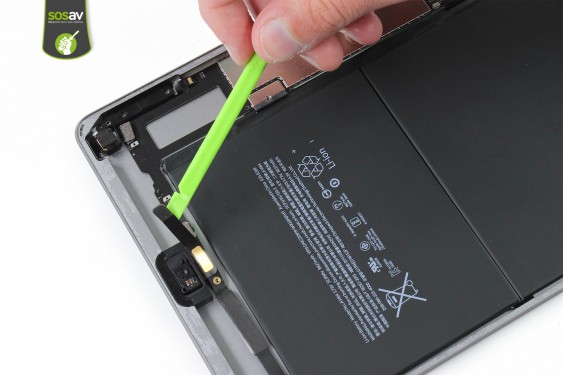

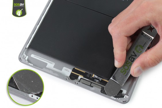

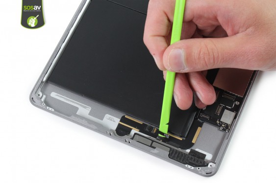

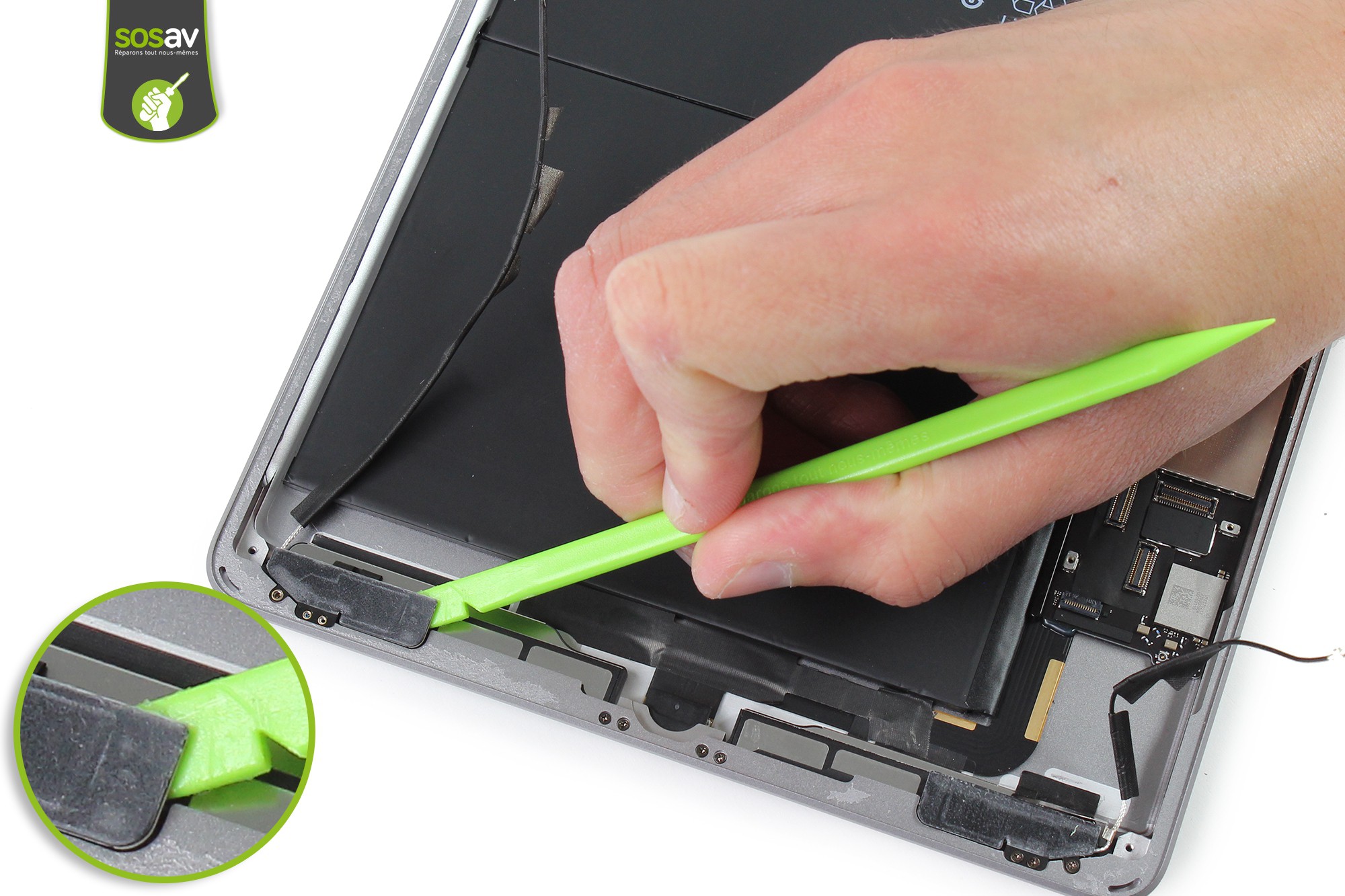

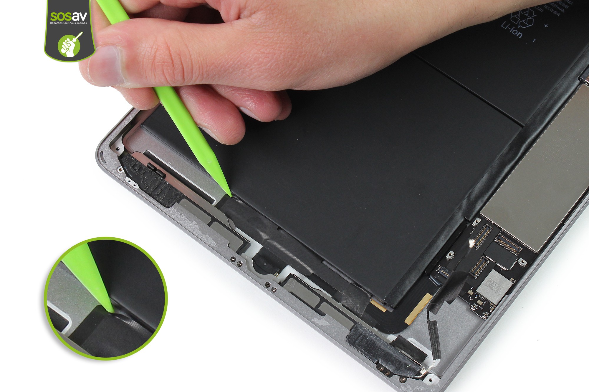

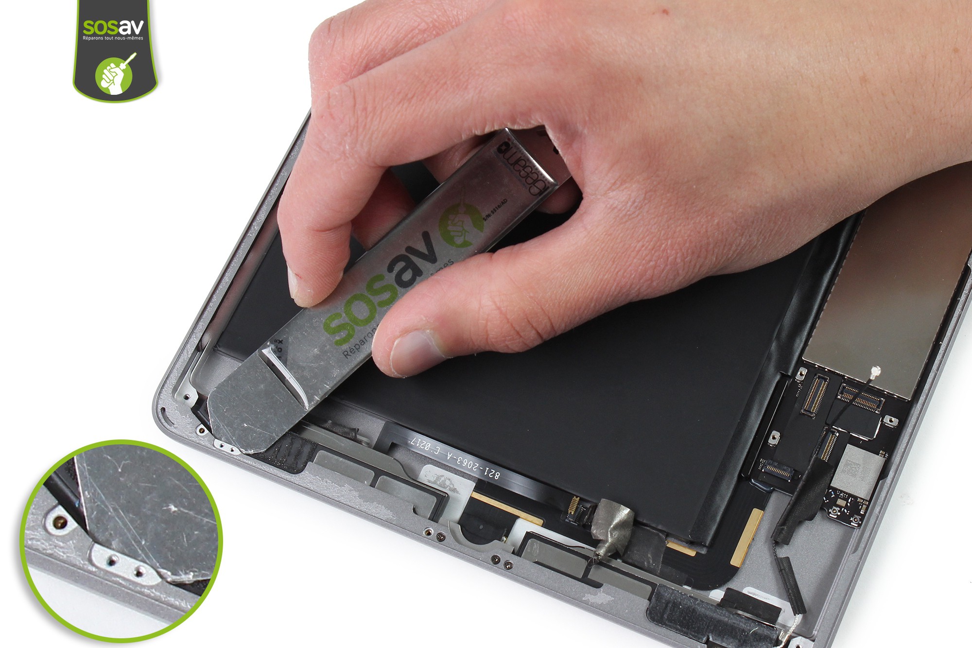

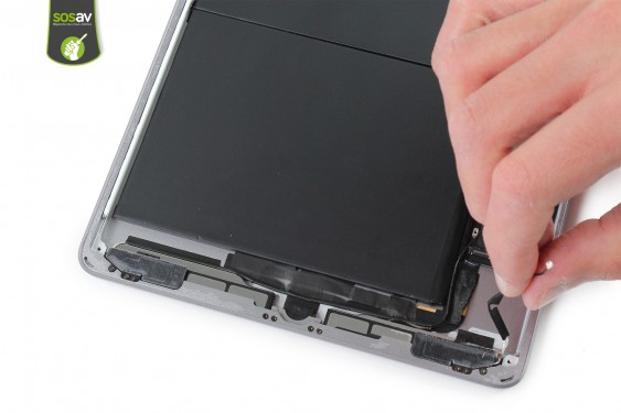

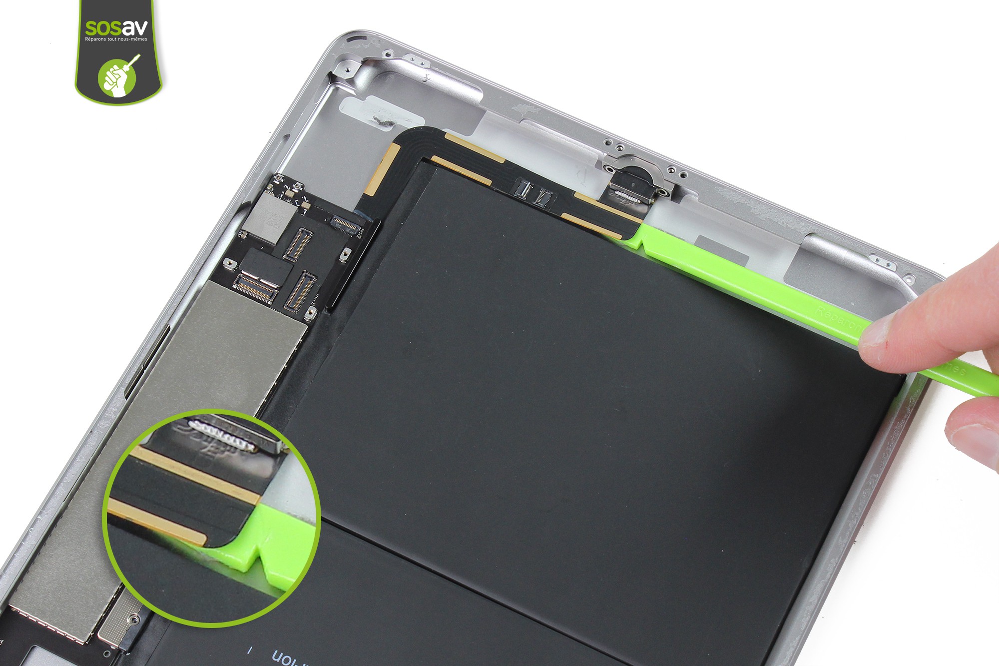

Glissez la spatule en nylon sous la batterie en commençant par le coin supérieur droit de cette dernière.Descendez ensuite progressivement vers le bas.Veillez à ne jamais percer ou plier la batterie durant cette étape et les étapes suivantes !
Etape 43

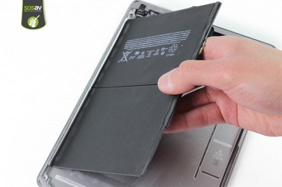

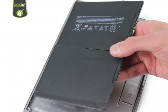

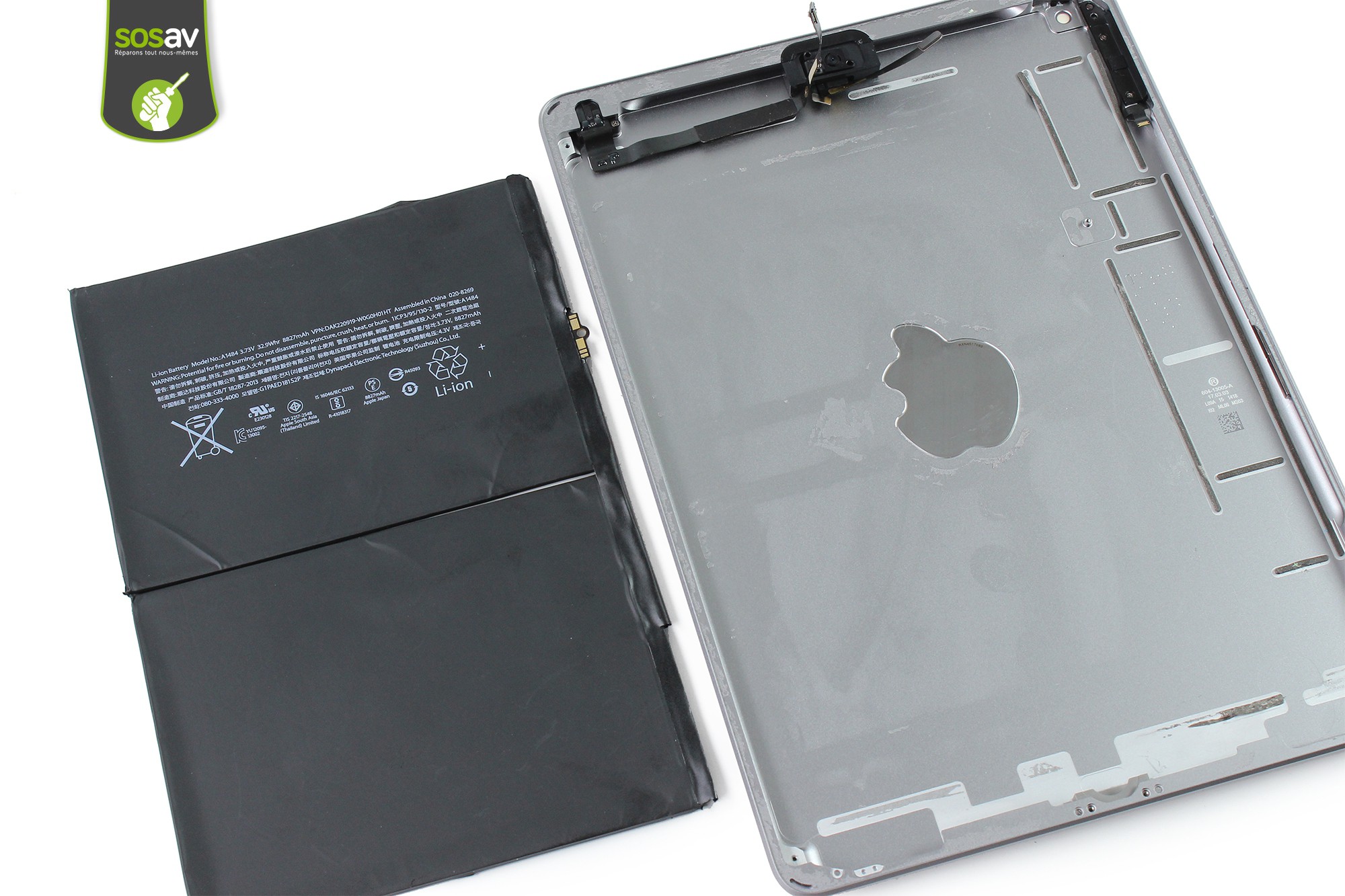

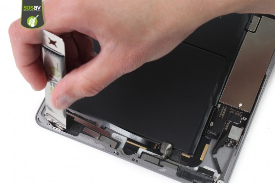

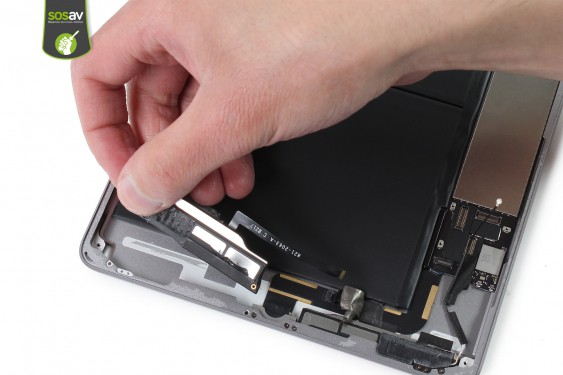

Glissez ensuite la spatule en nylon dans la partie centrale de la batterie puis faites délicatement levier afin de la décoller.L'opération peut nécessiter une chauffe plus importante de la batterie (la quantité de colle et sa solidité pouvant varier)Saisissez ensuite la batterie et procédez à son retrait.
Etape 44
La batterie de votre iPad 2017 est désormais démontée.En cas de problème d'autonomie, changez la batterie de l'iPad 2017.
