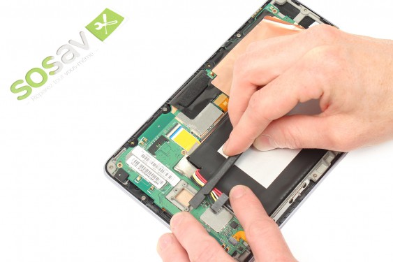

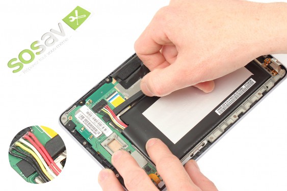

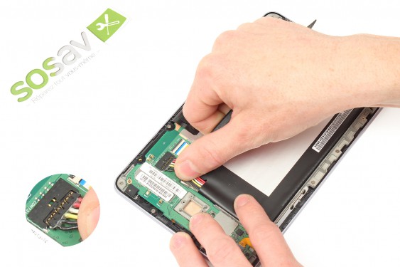

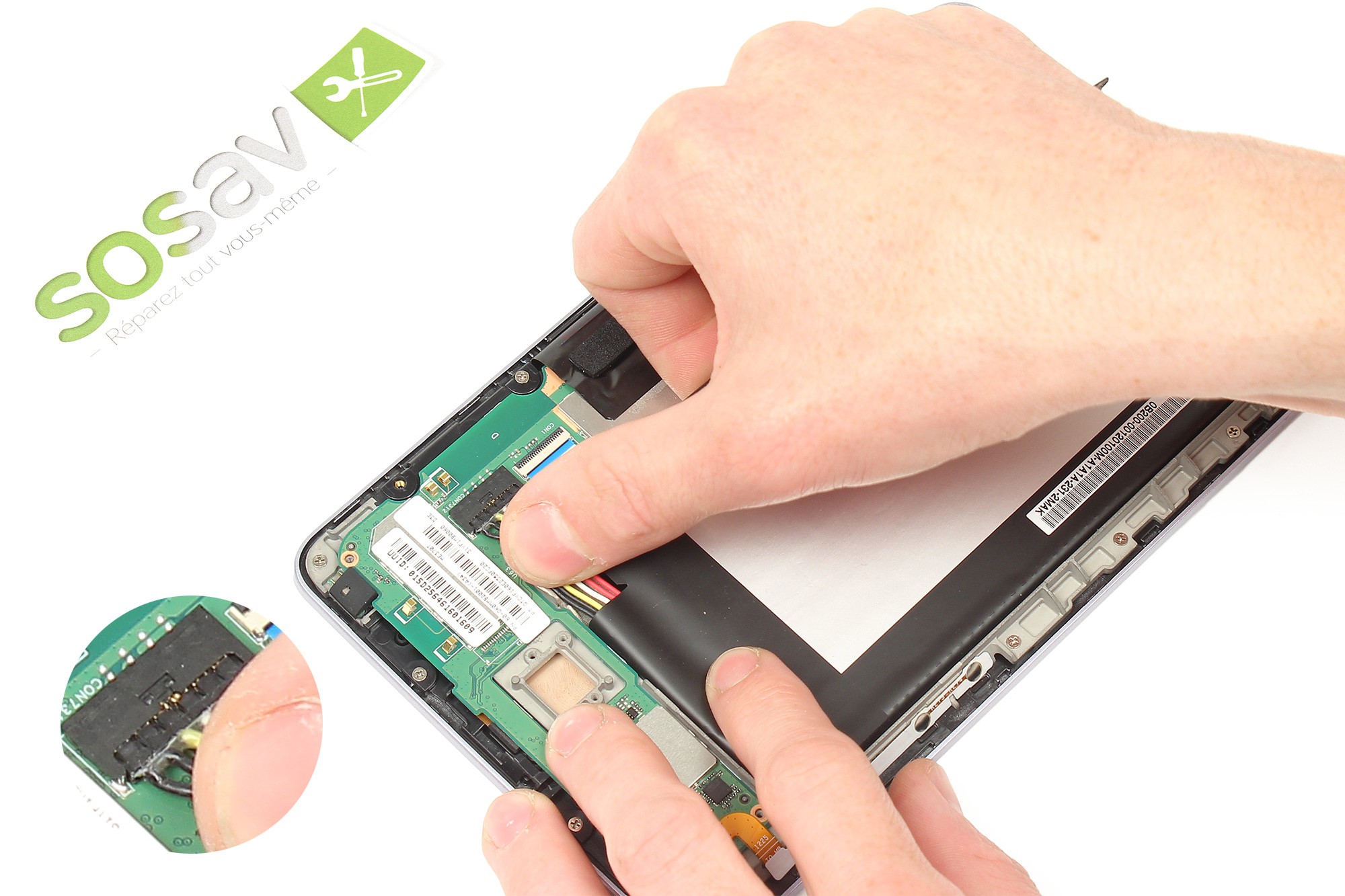

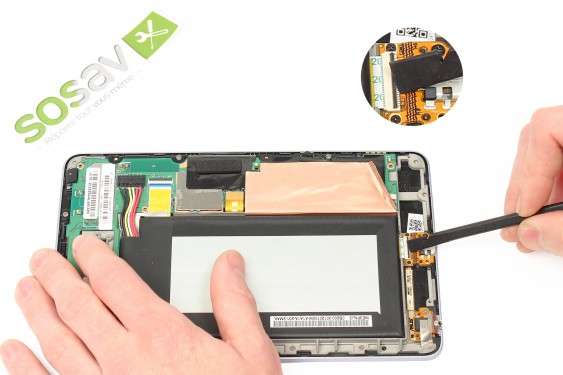

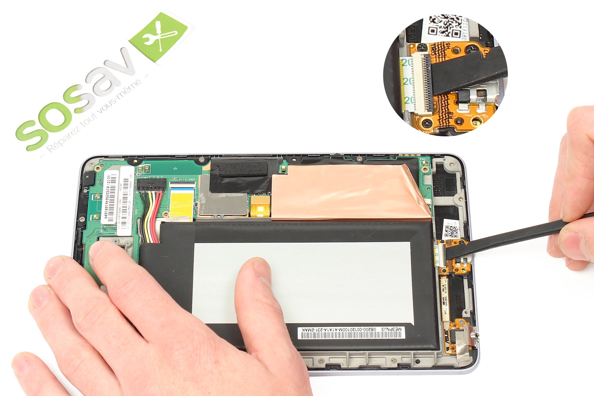

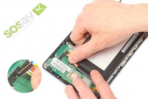

Glissez la spatule en nylon sous les câbles électriques de la batterie.
Pressez la spatule avec votre doigt, tout en bloquant les câbles.
A présent, tirez dessus afin de sortir le connecteur de son emplacement.

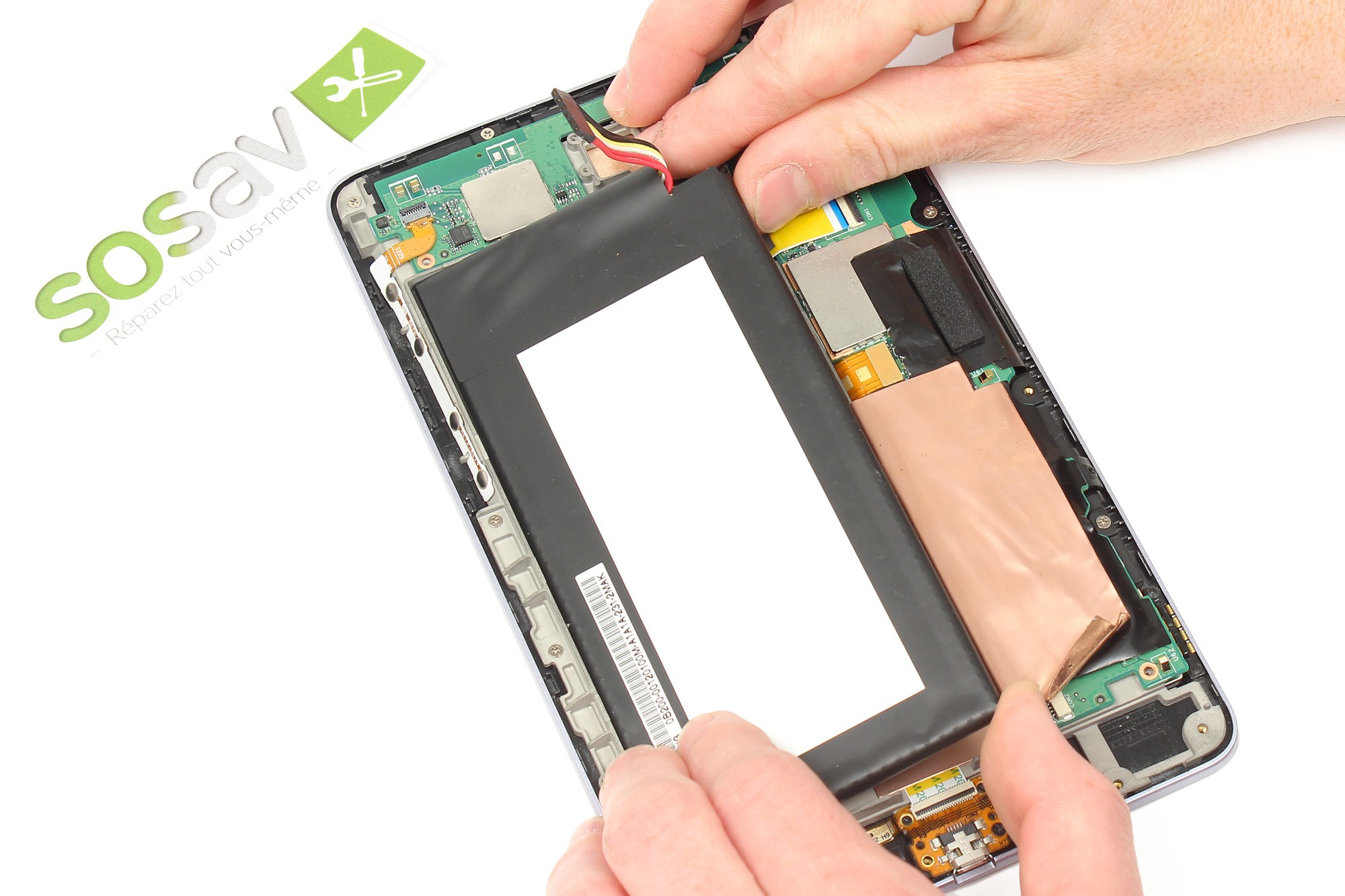

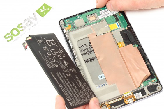

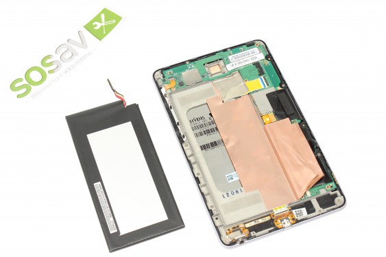

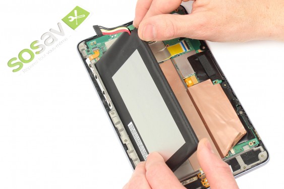

Insérez le côté plat de la spatule entre la batterie et le châssis interne, puis faites levier pour soulever la batterie.
Sortez entièrement la batterie de son emplacement en la soulevant.
Attention celle-ci est peut être encore collée, soulevez délicatement.

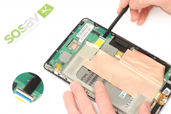

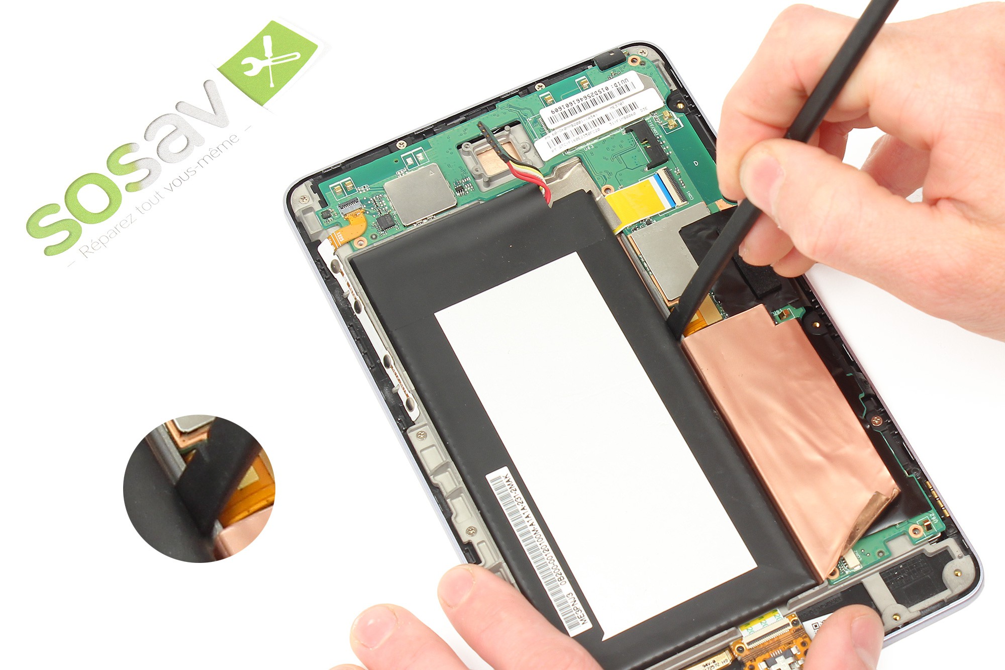

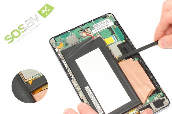

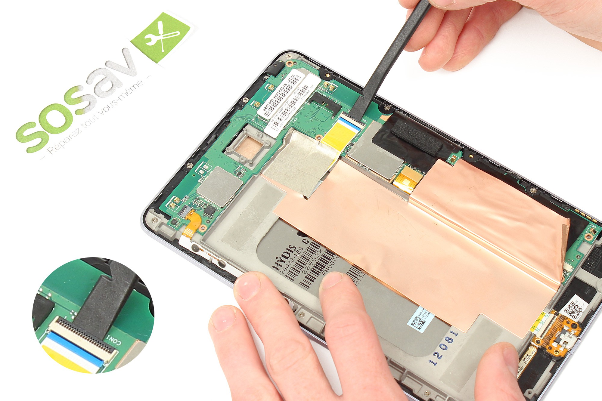

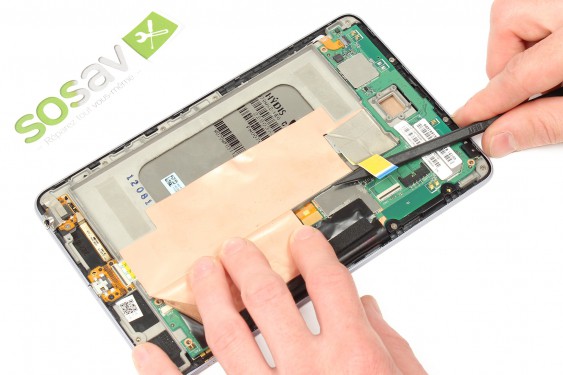

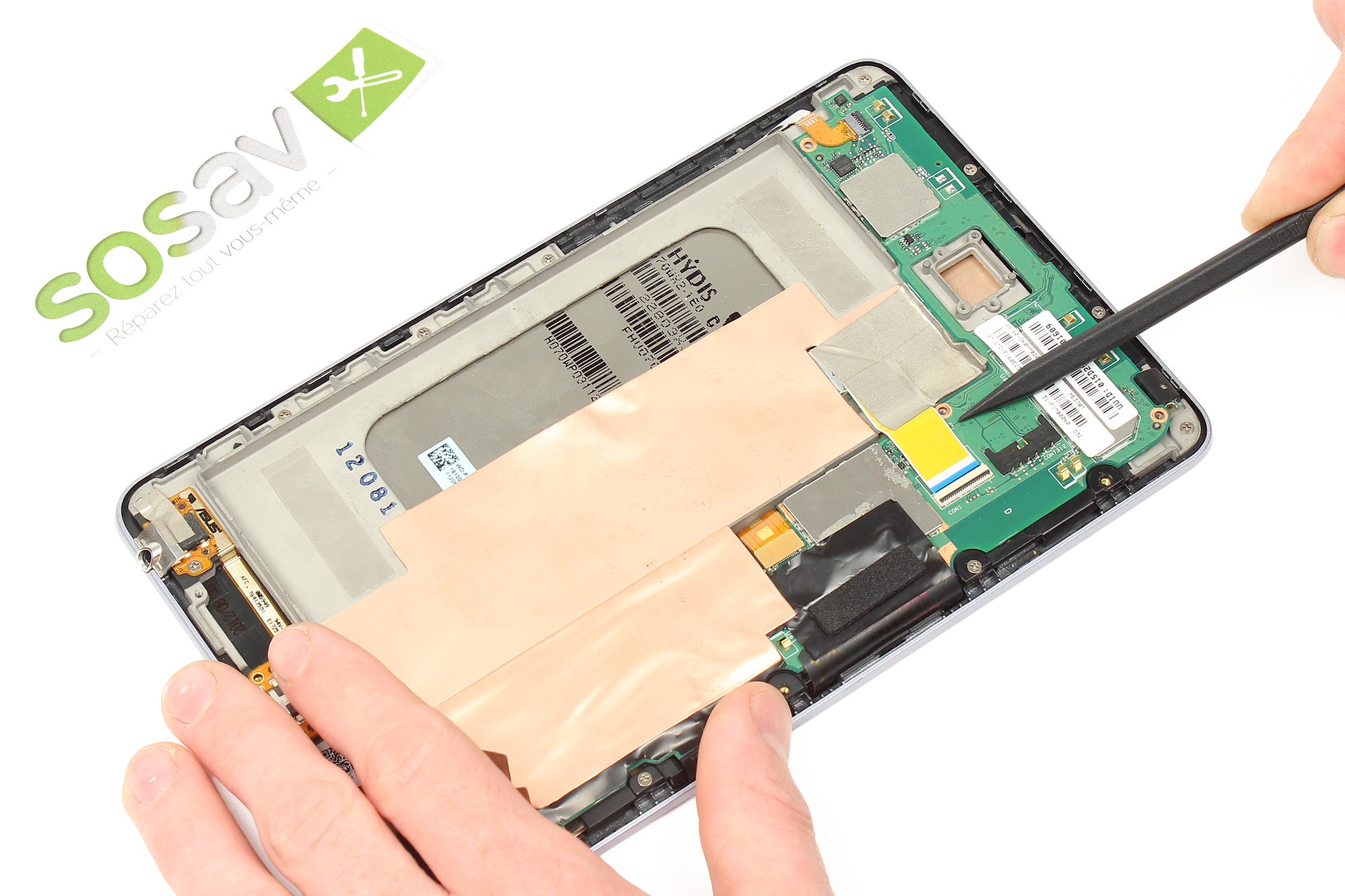

Réutilisez la spatule pour soulever le loquet du connecteur, pour libérer la nappe.

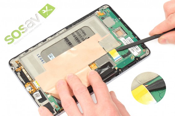

Cette fois, insérez le côté pointu de la spatule sous la nappe afin de la sortir de son connecteur.
Aucune résistance ne doit se faire sentir.

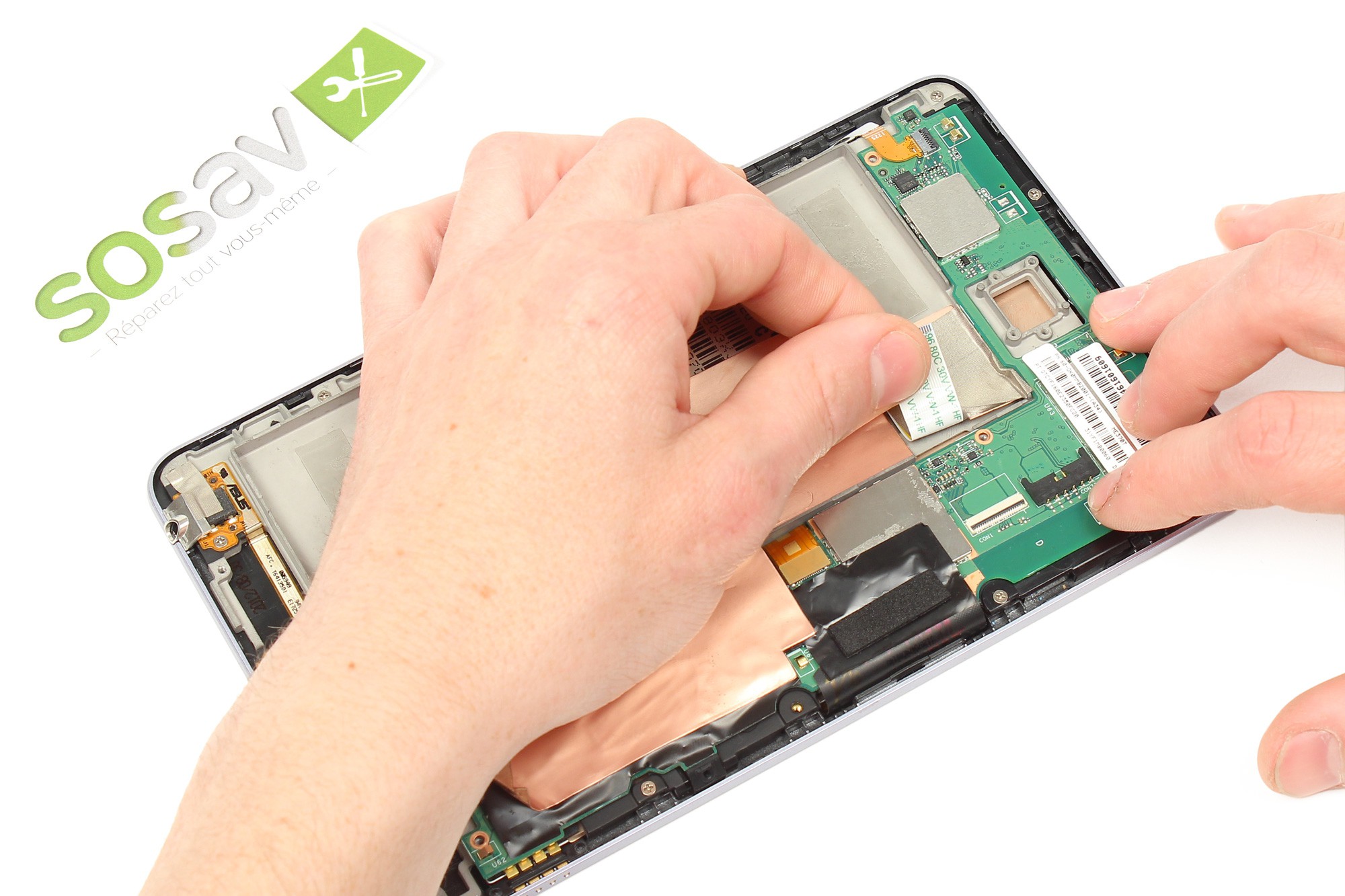

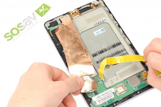

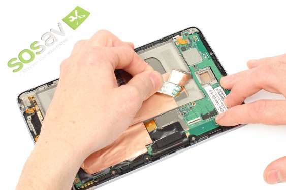

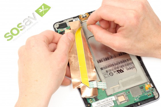

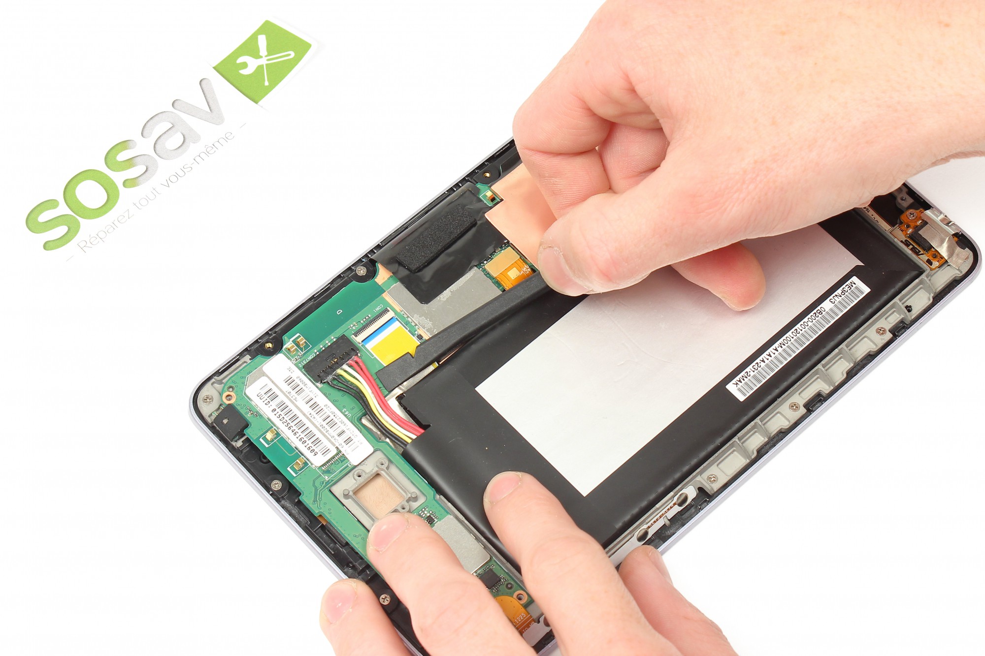

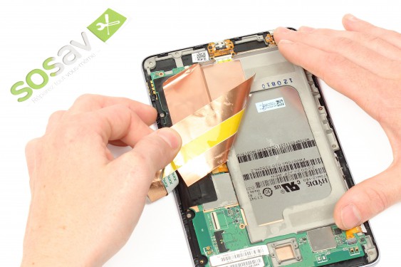

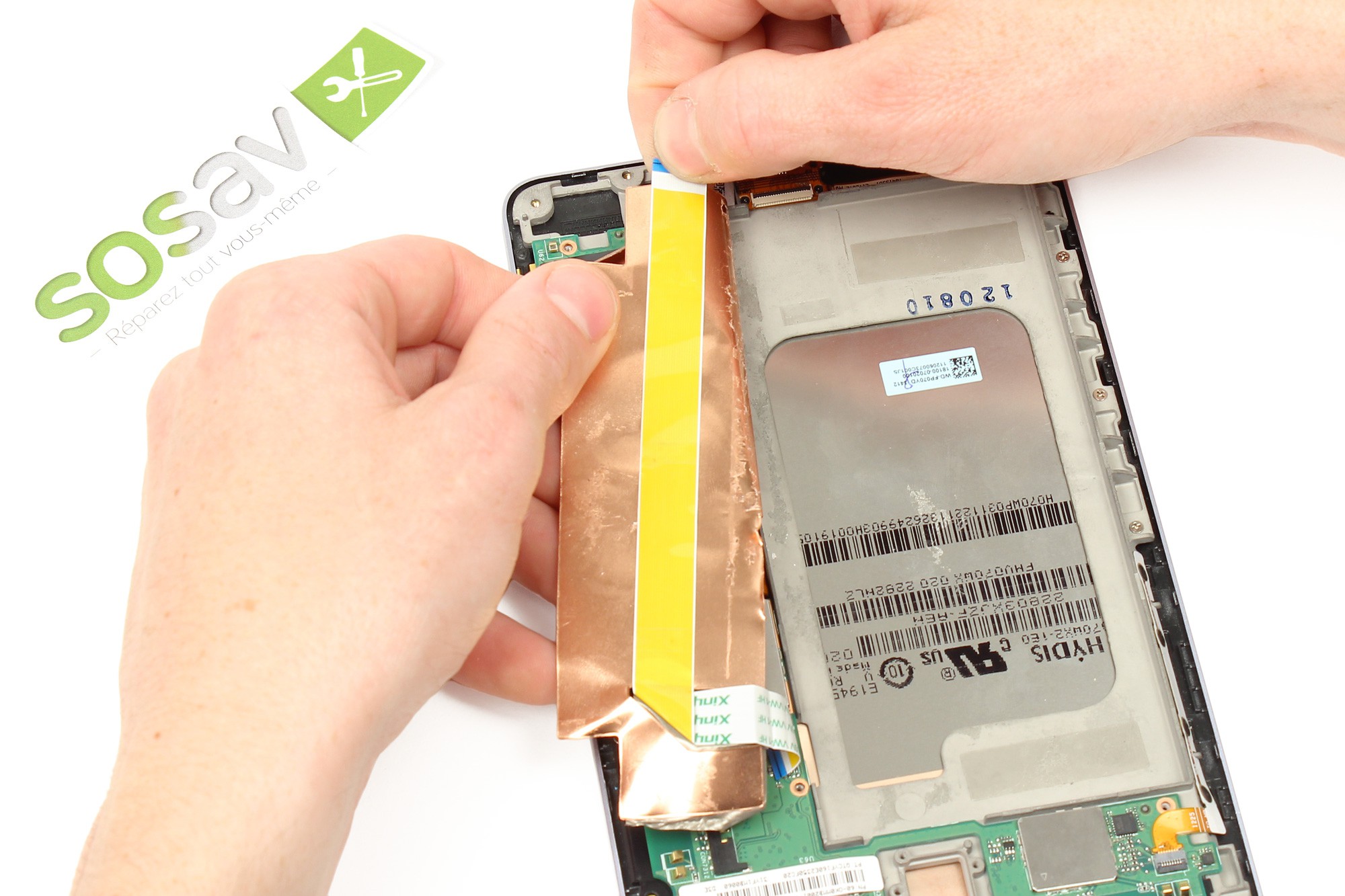

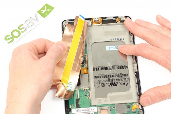

Décollez le stickers cuivré, dans le but de voir apparaître entièrement la nappe d'alimentation électrique.

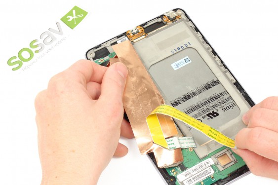

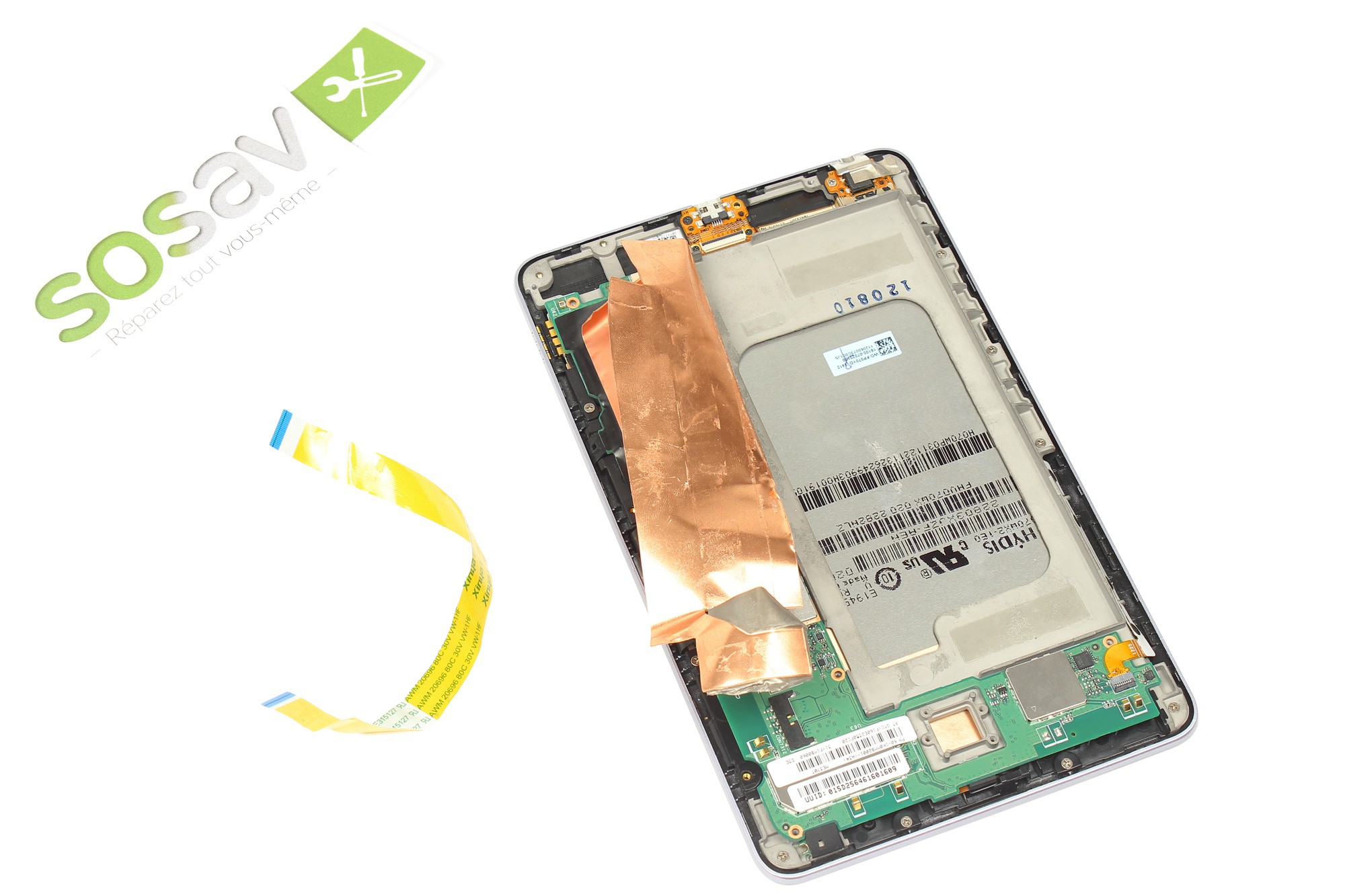

Décollez à présent la nappe de liaison électrique de la parti cuivré.
La nappe de liaison électrique est désormais démontée.
Remplacez-la par une pièce neuve si cela est nécessaire.
