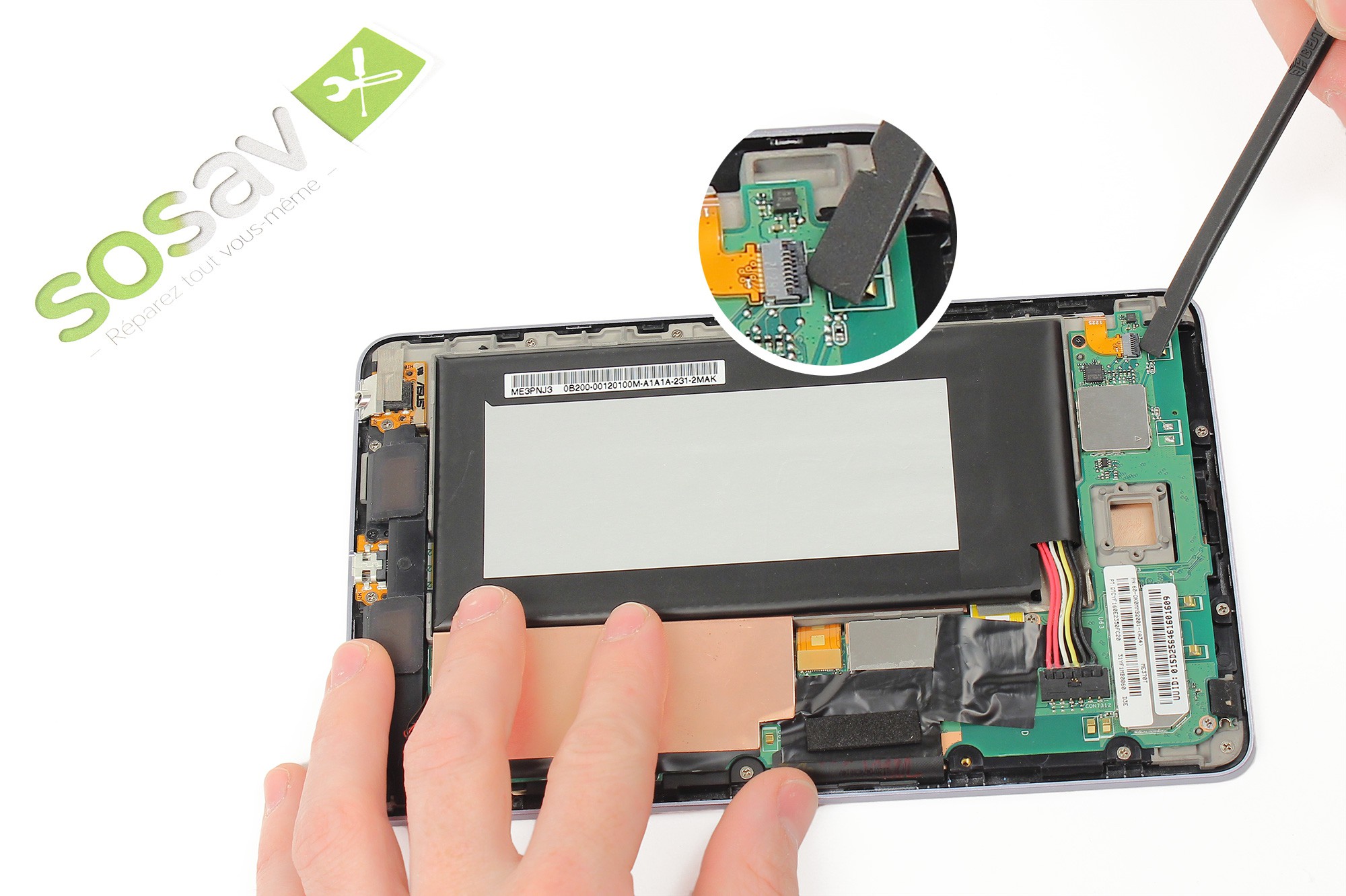

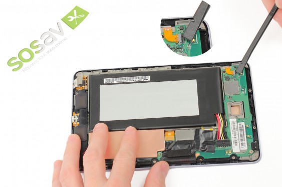

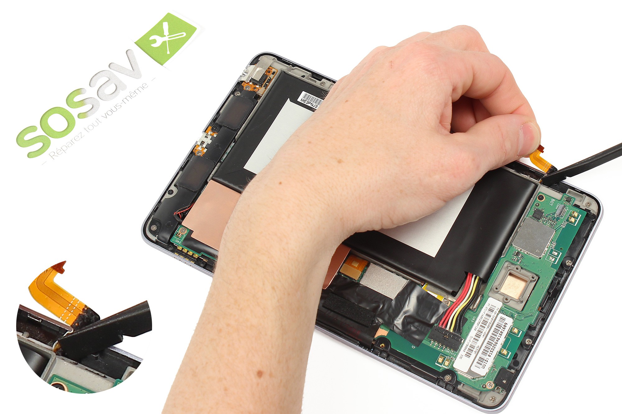

Avec la spatule en nylon, soulevez le loquet du connecteur.

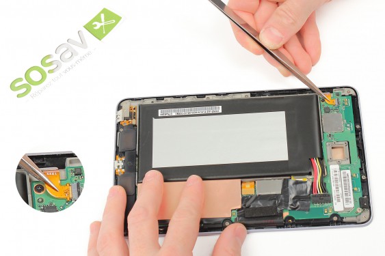

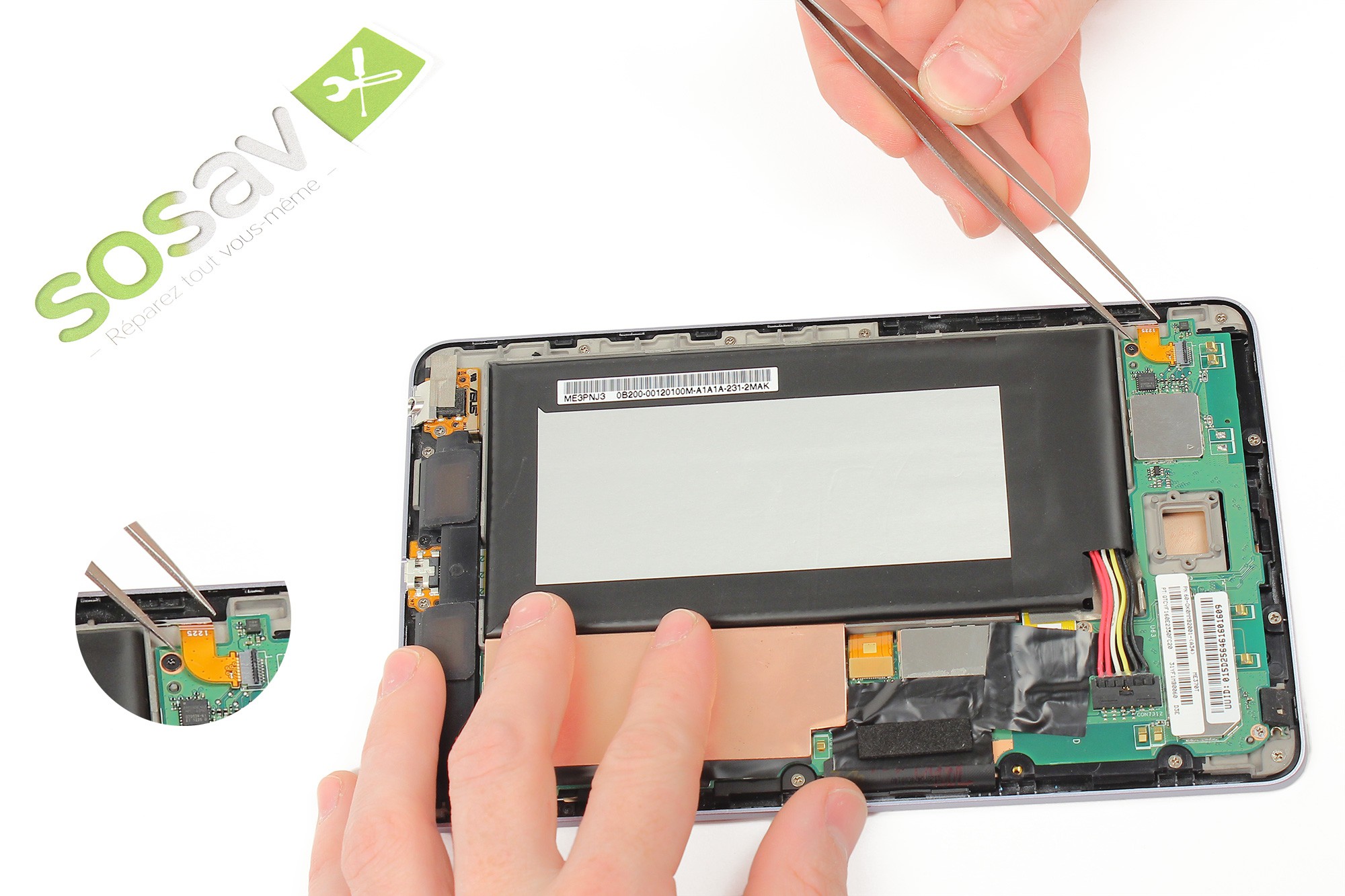

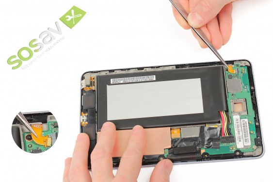

Avec la pince cette fois, saisissez la nappe puis tirez dessus afin de le sortir du connecteur.
Aucune résistance ne doit se faire sentir.

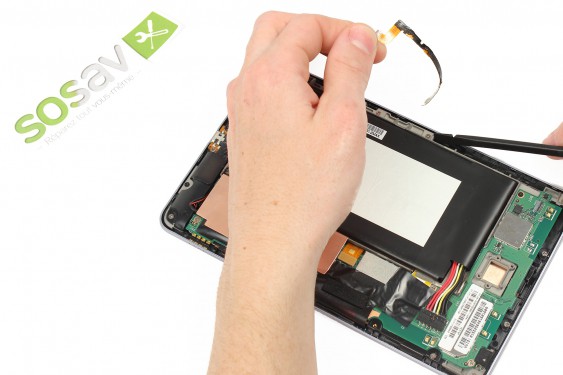

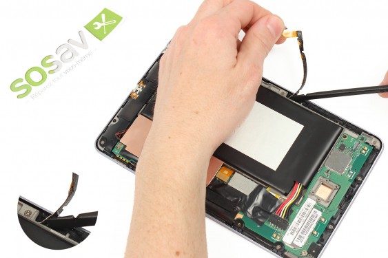

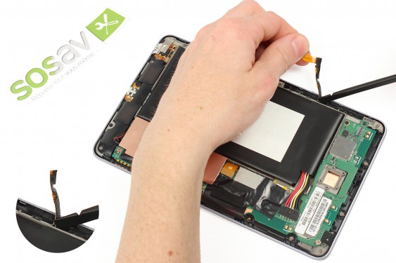

Insérez la spatule entre le châssis interne et la nappe de gestion des boutons pour décoller cette nappe.
N'hésitez pas à écarter la nappe pour faciliter l'enlèvement.

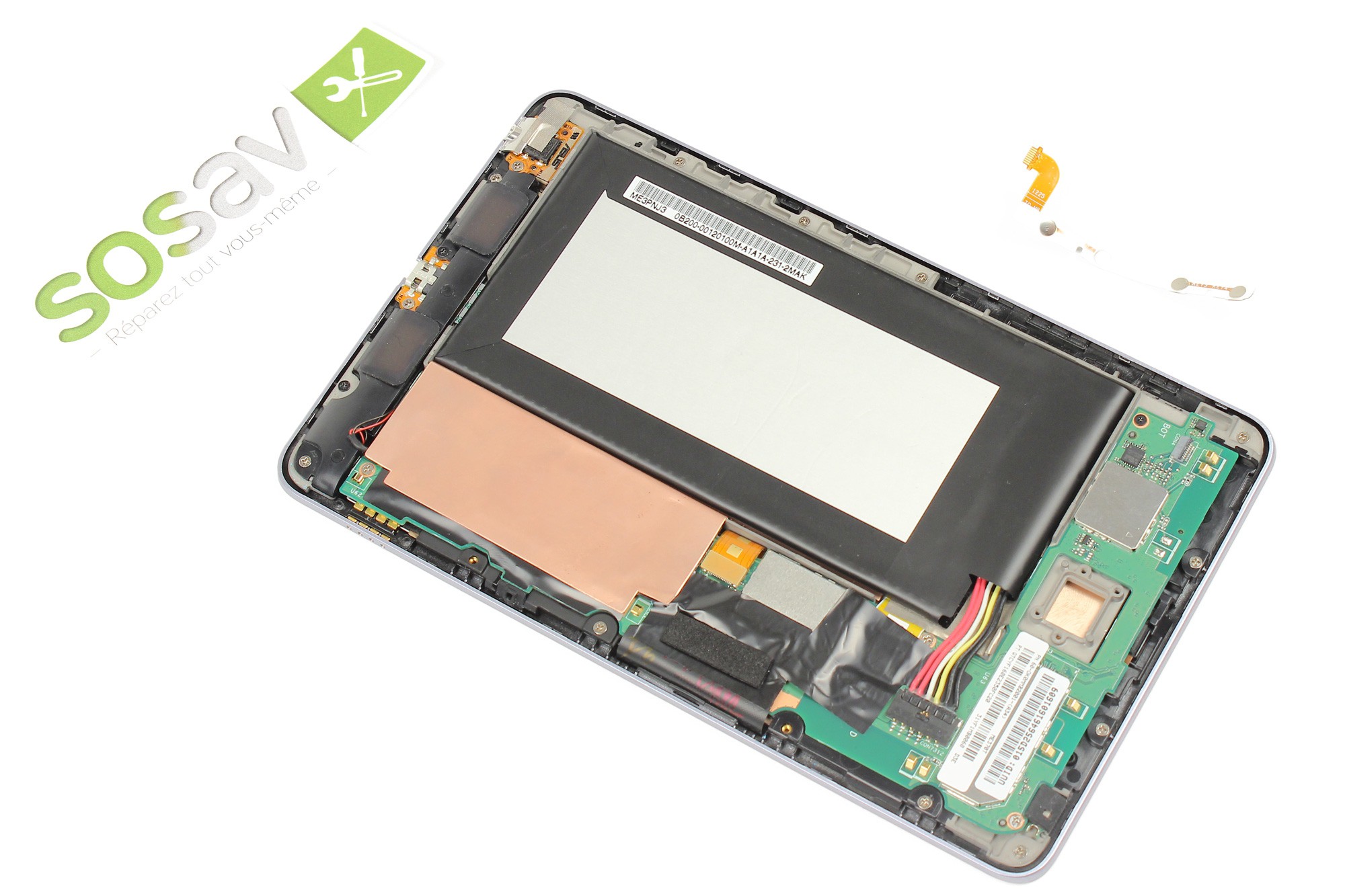

La nappe gérant les boutons d'alimentation et volume est désormais démontée.
Remplacez-la par une pièce neuve si cela est nécessaire.
