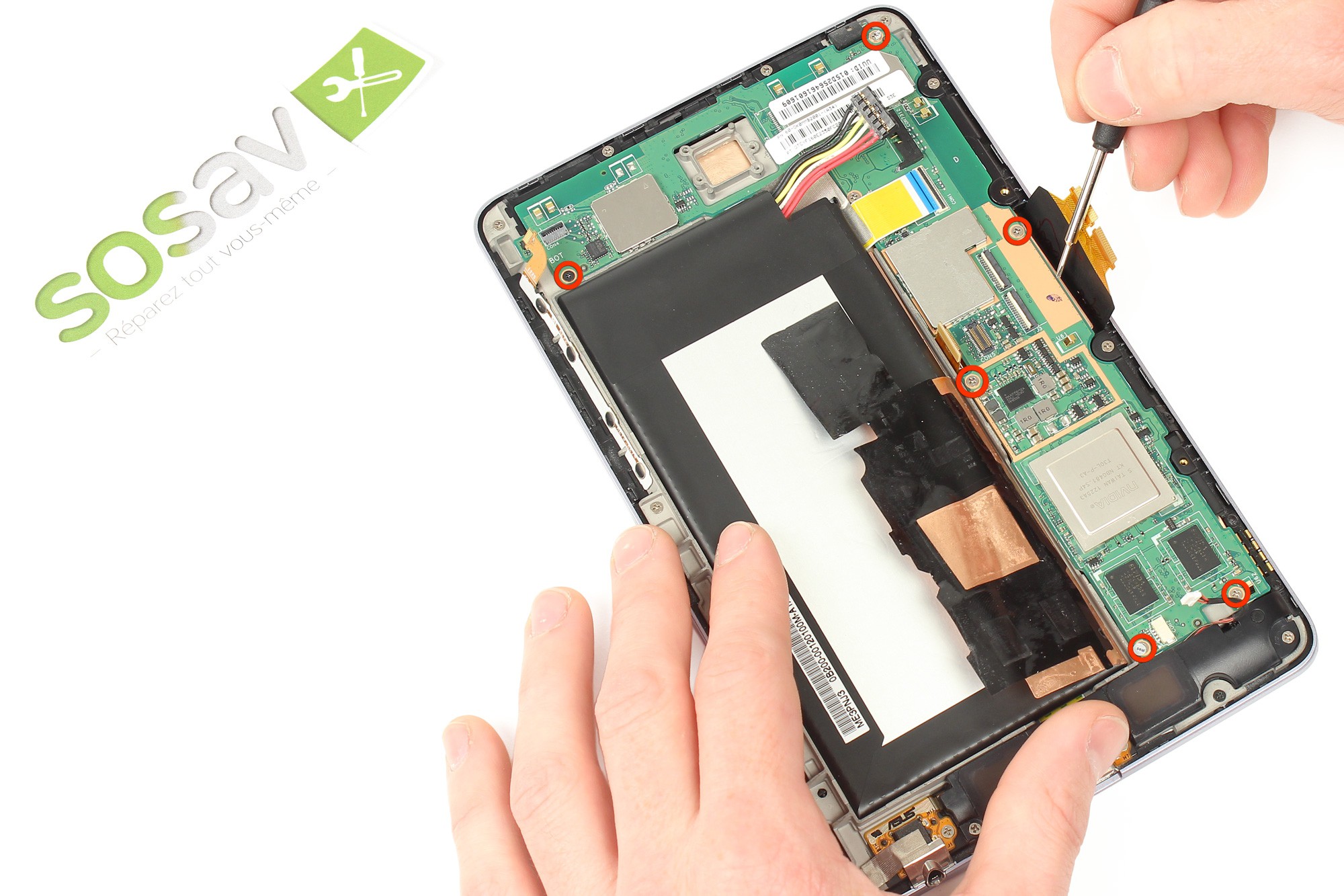

Six vis cruciformes maintiennent en place la carte mère au châssis interne.
Utilisez un tournevis cruciforme afin de dévisser ces six vis (entourées en rouge sur la photo).
Insérez la spatule sous la carte mère, afin de la décoller du châssis interne.
Une fois la carte mère soulevée, attrapez-la avec vos doigts pour l'extraire totalement.

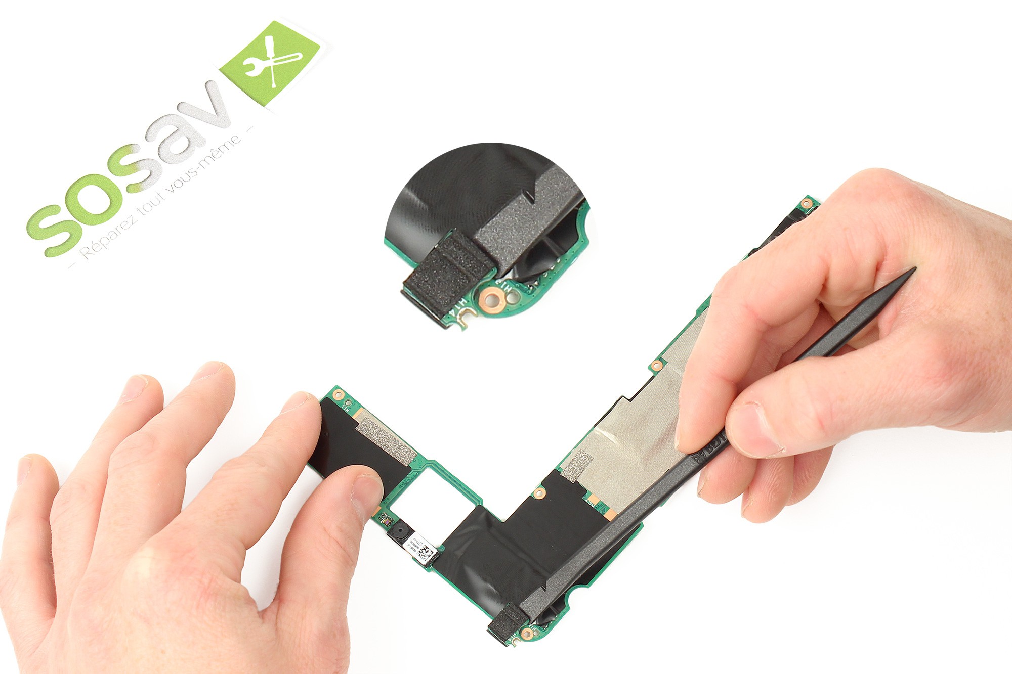

Avec le côté plat de la spatule, soulevez le connecteur du micro du haut.

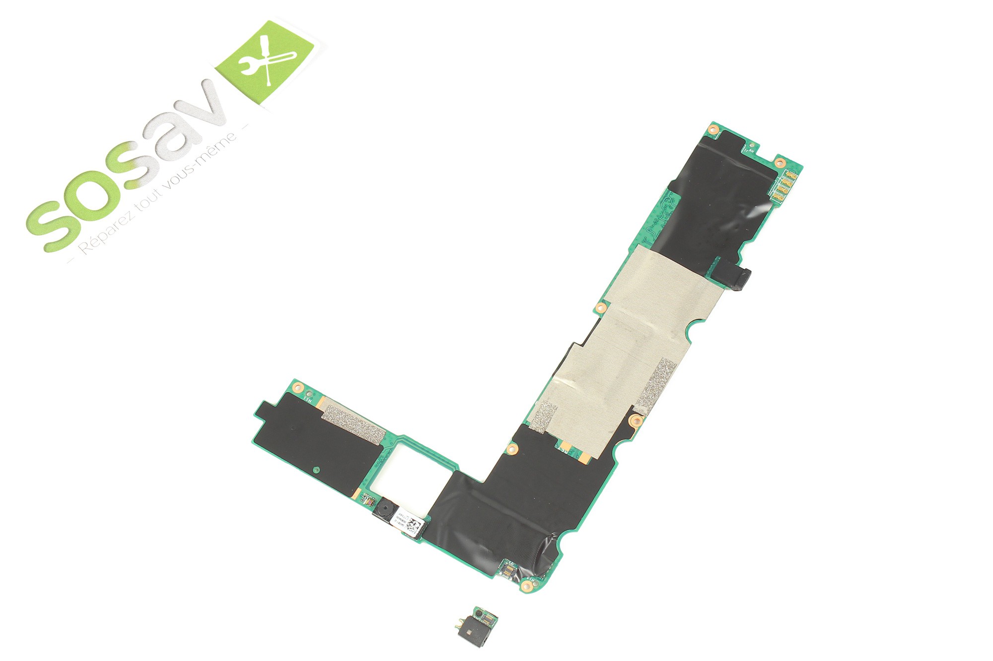

Le micro du haut est désormais démonté.
Remplacez-le par une pièce neuve si cela est nécessaire.
