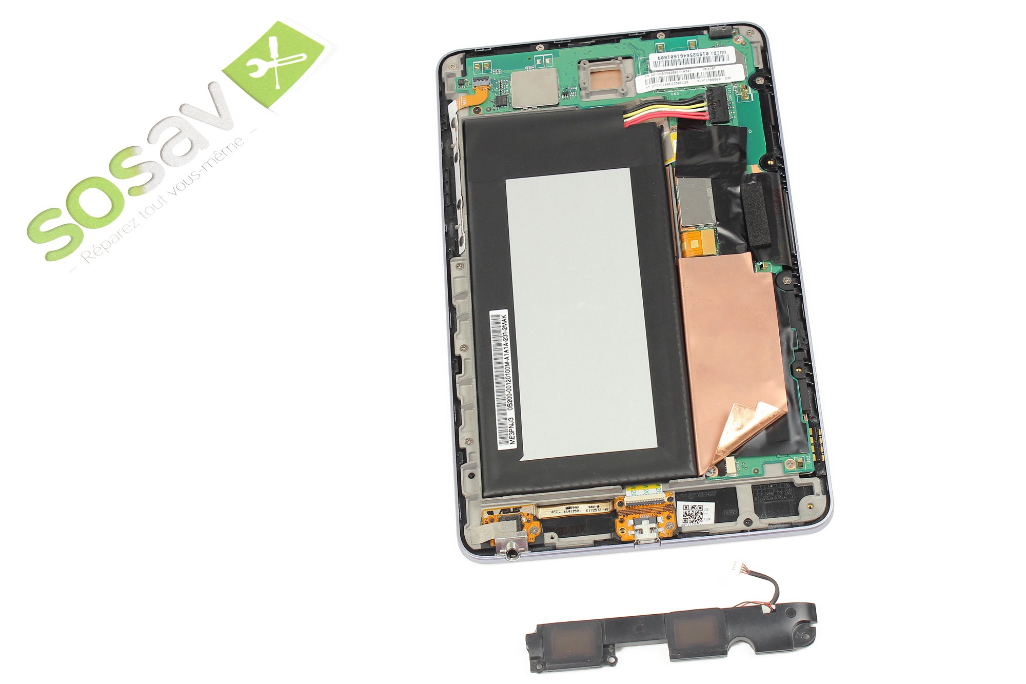

Avec le tournevis cruciforme fourni dans nos kits outils, dévissez les 3 vis retenant le haut-parleur externe au châssis interne de votre Nexus 7.
Insérez la spatule, afin de soulever le haut-parleur externe, et l'extraire entièrement.
Attrapez le haut-parleur externe, puis retirez-le complétement de son emplacement.
Le haut-parleur externe est désormais démonté.
Remplacez-la par une pièce neuve si cela est nécessaire.
