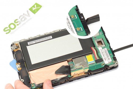

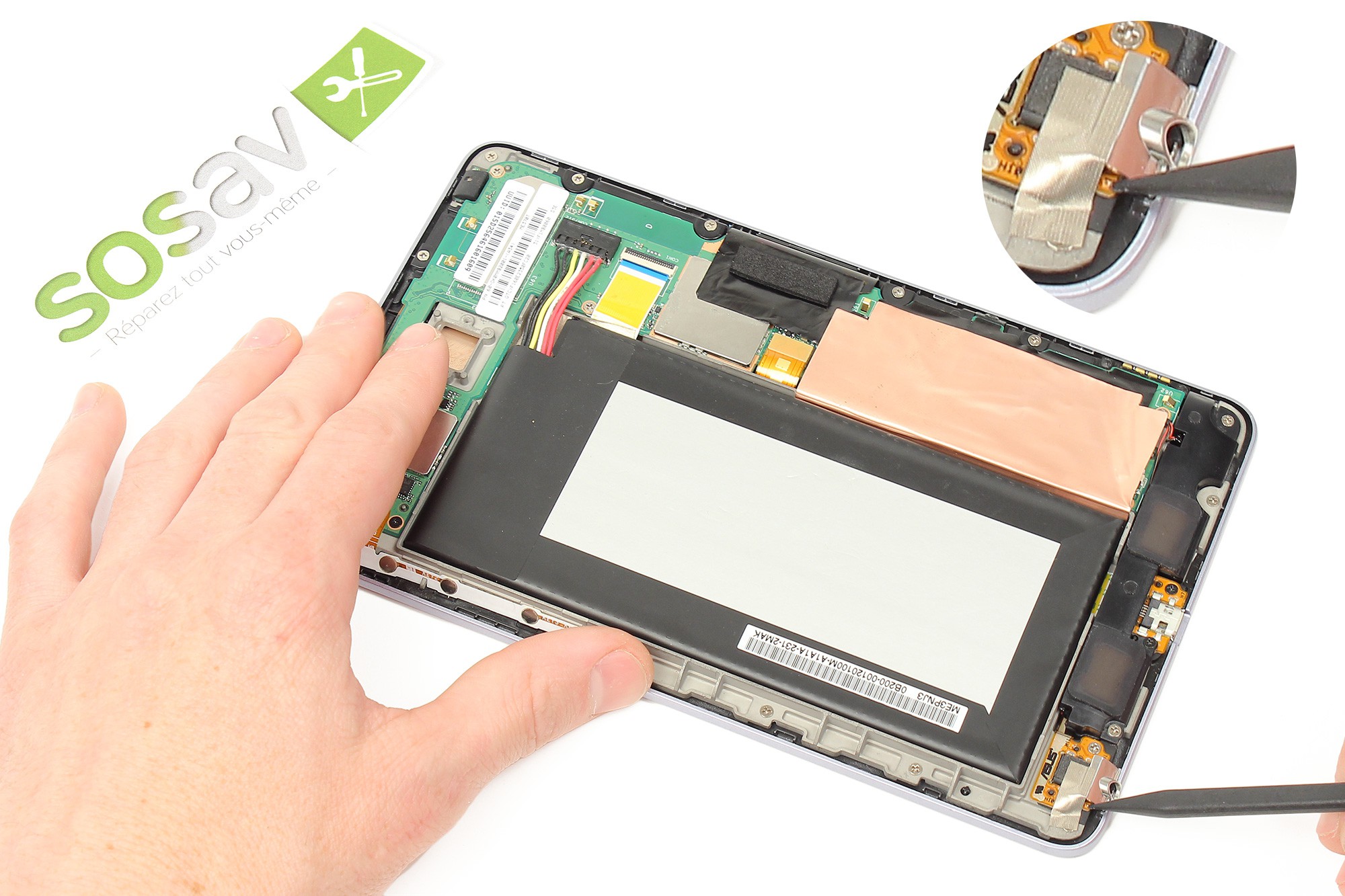

Décollez le ruban adhésif, afin de laisser apparaître la vis cruciforme.

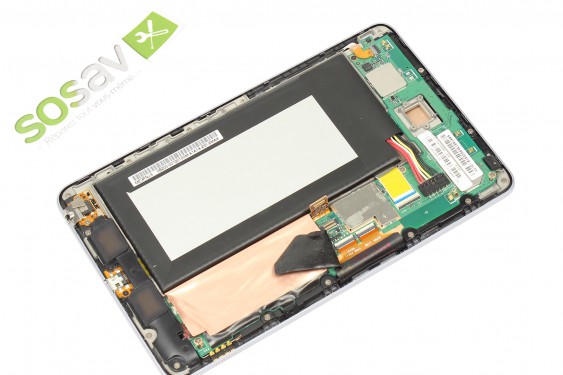

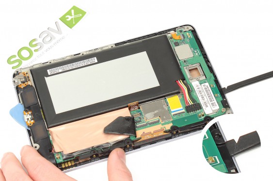

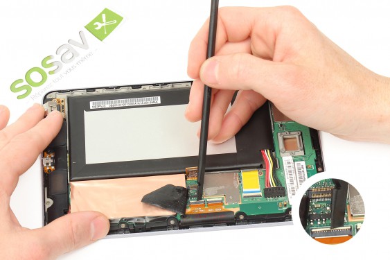

Déclipsez le connecteur gérant l'affichage de l'écran.

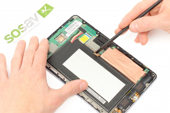

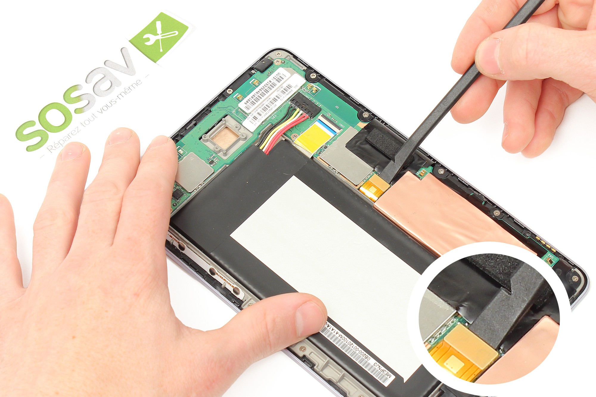

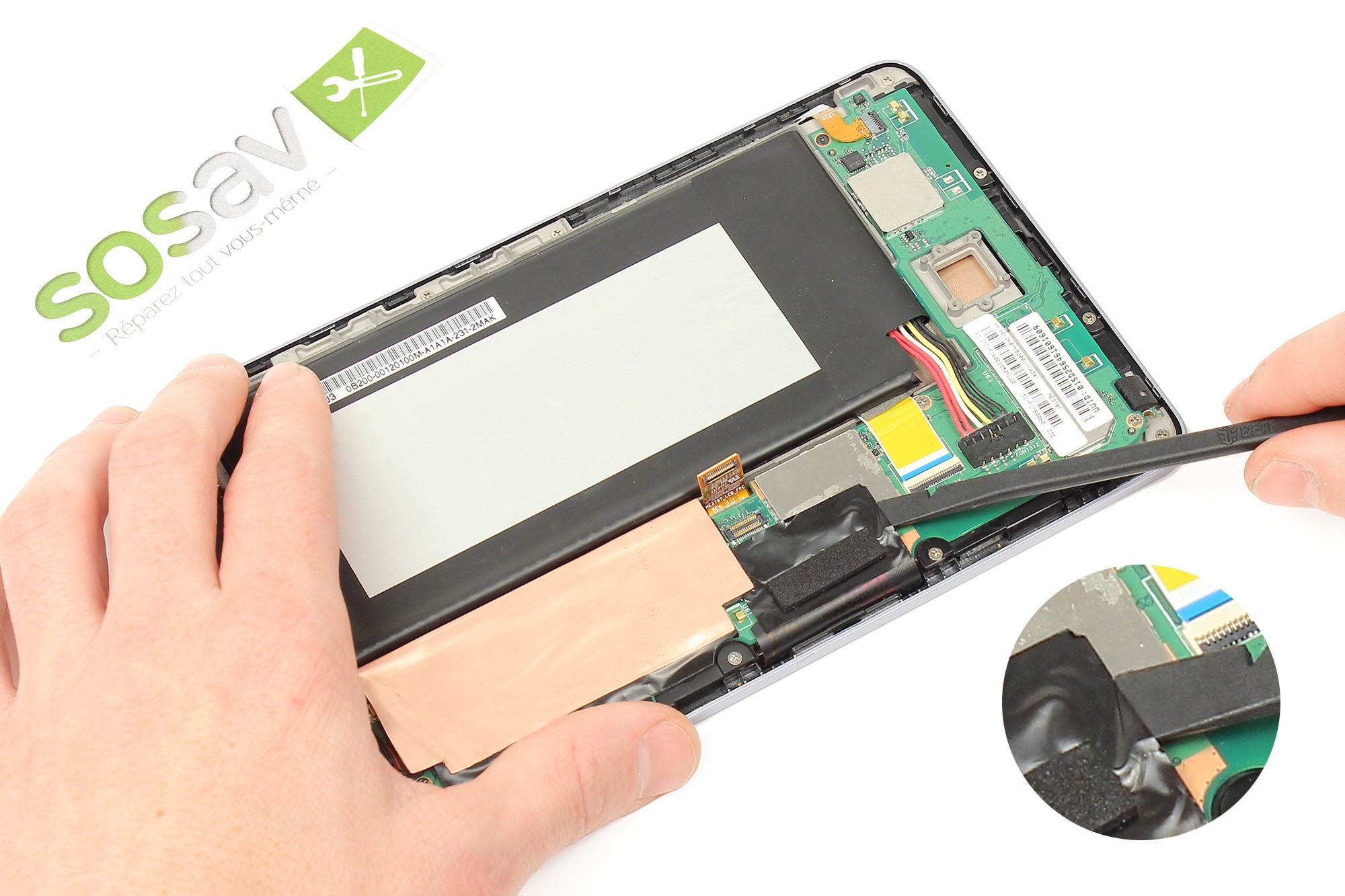

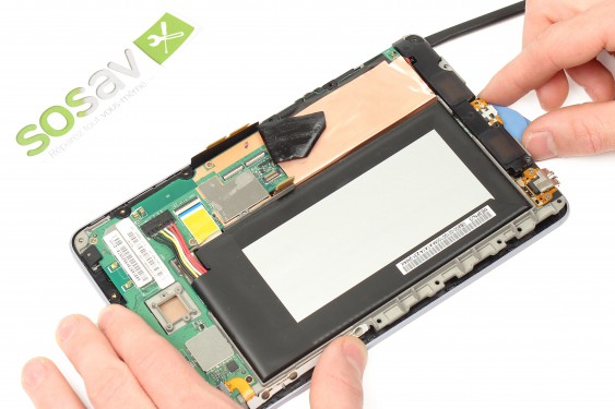

Décollez le stickers noir dissimulant les 2 connecteurs de l'écran tactile.

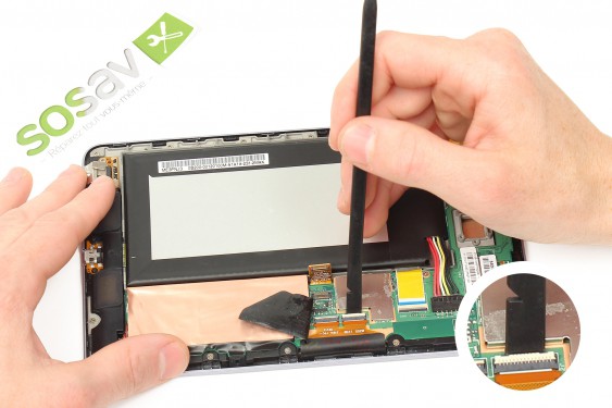

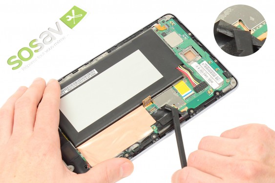

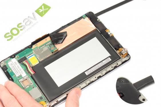

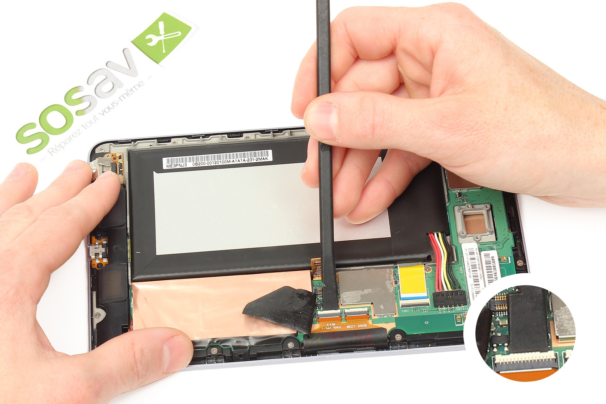

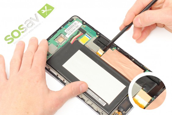

Avec le côté plat de la spatule, soulevez les 2 clapets blancs des 2 connecteurs retenant la nappe de liaison de la dalle tactile.

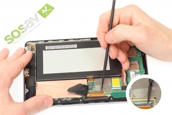

Faites glisser la pointe de la spatule en nylon entre la carte mère et la nappe de connexion, afin de sortir celle-ci des 2 connecteurs.

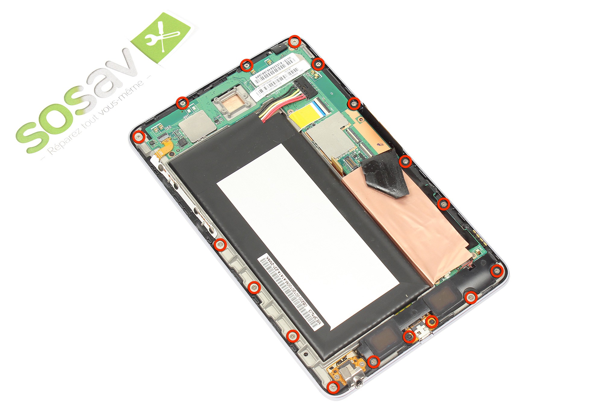

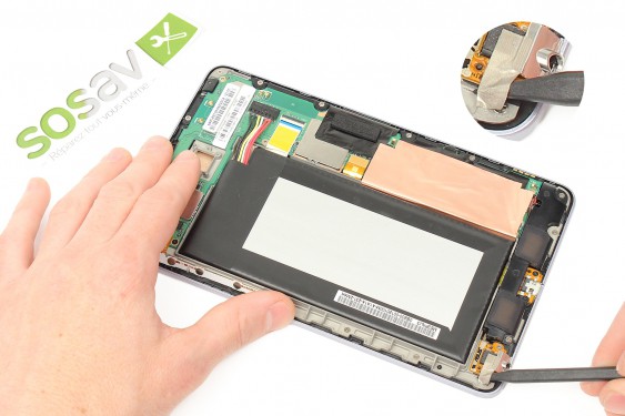

Dévissez les 17 vis cruciformes entourées en rouge.

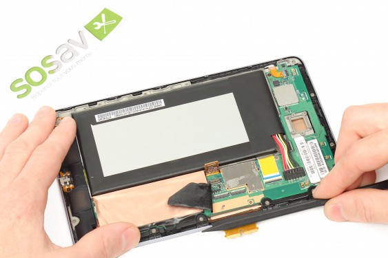

Ces vis servent à maintenir le châssis interne au bloc de l'écran complet.

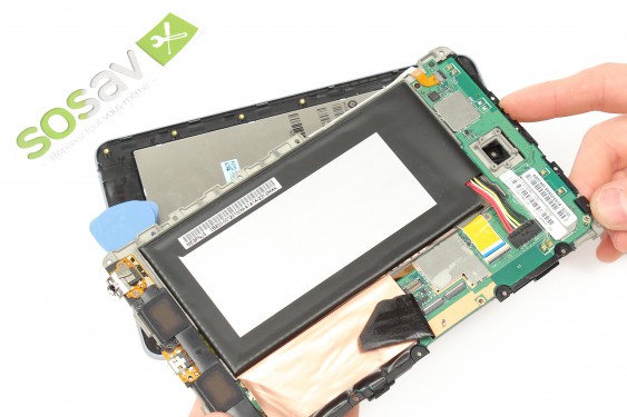

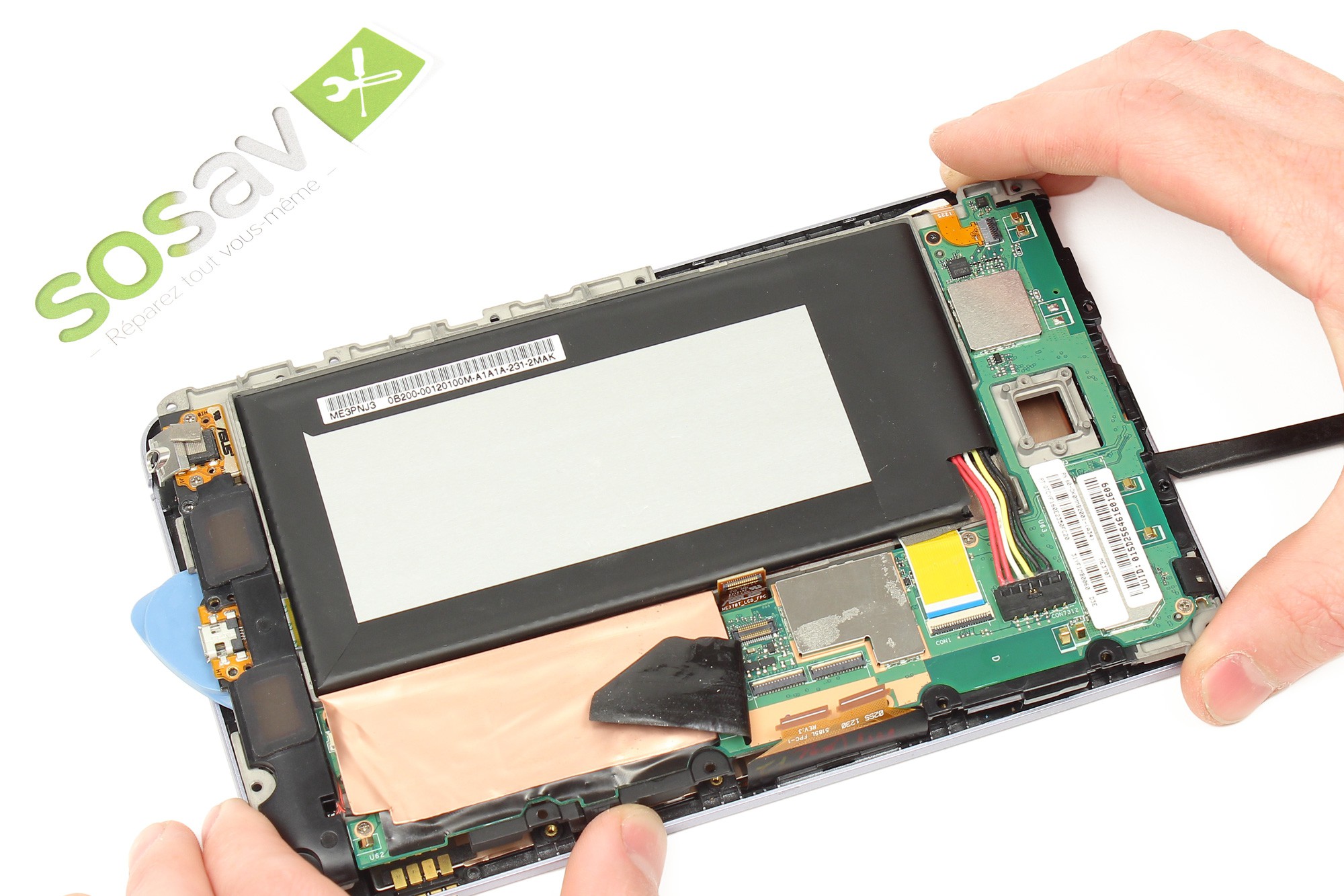

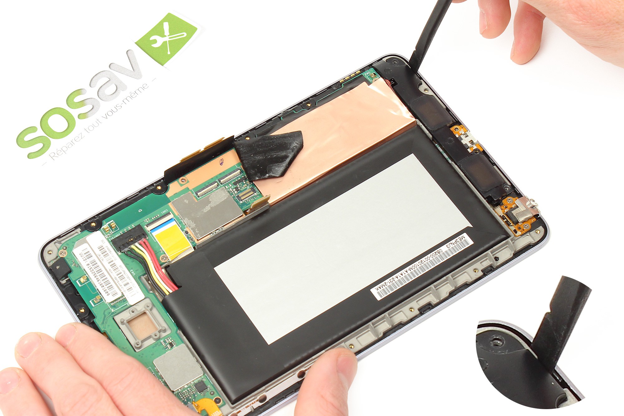

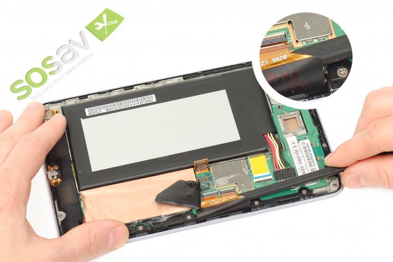

Insérez le côté plat afin de faire levier, pour sortir le châssis interne de son emplacement.

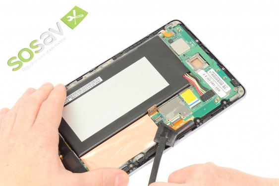

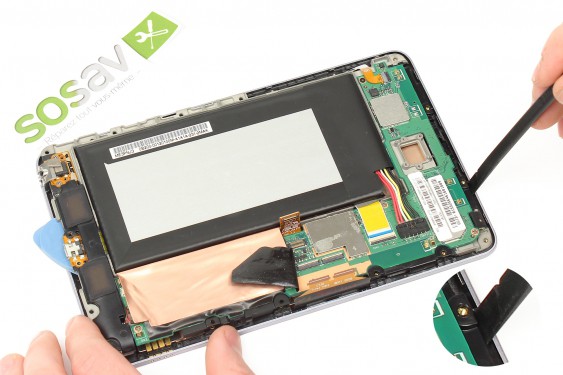

N'hésitez à placer le médiator du kit outils sous le châssis interne, afin de le garder hors de son logement.

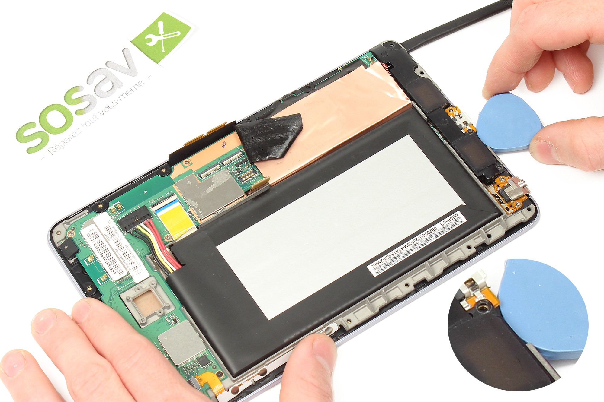

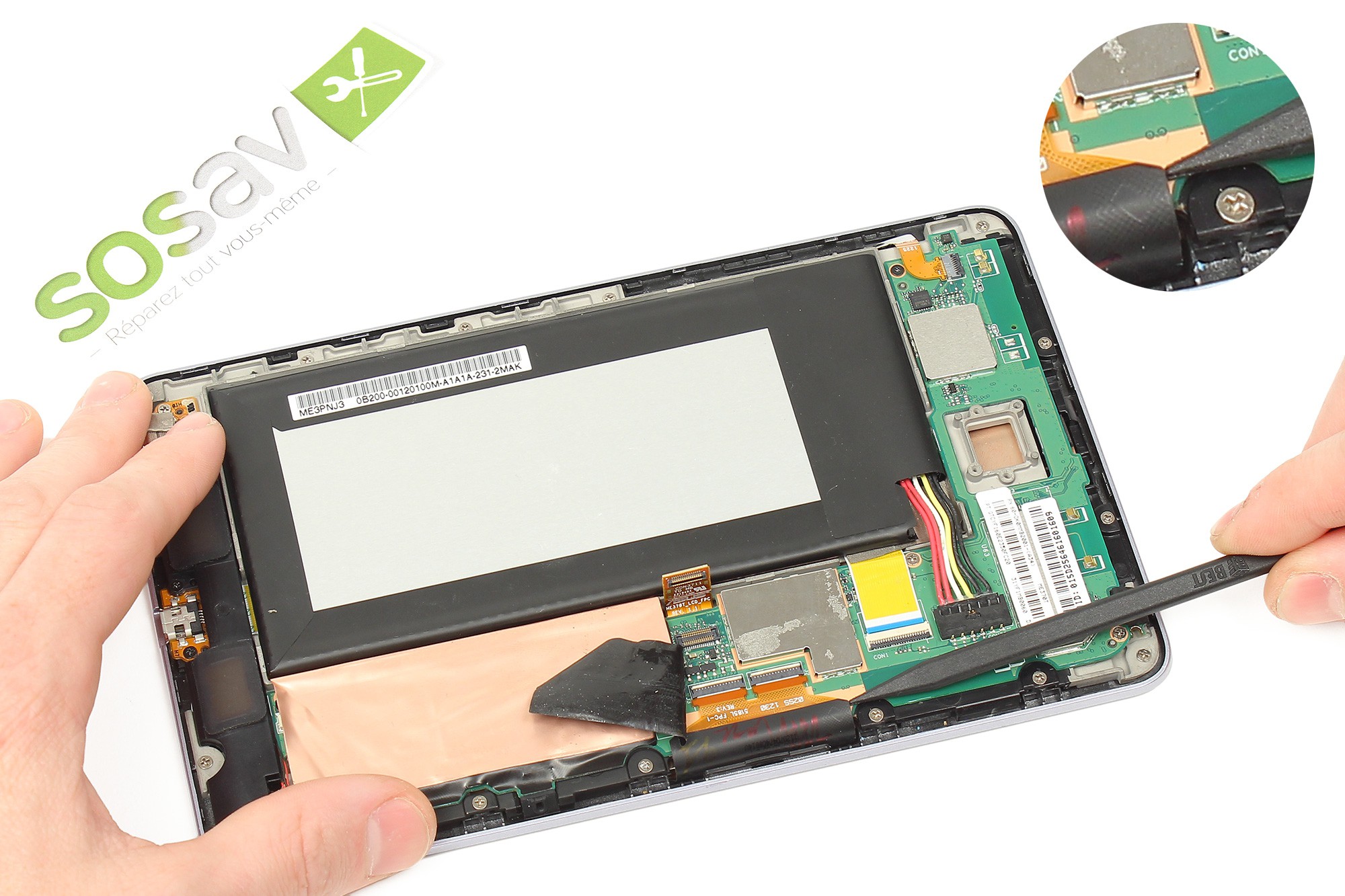

Même opération, insérez le côté plat afin de faire levier pour sortir le châssis interne de son emplacement.

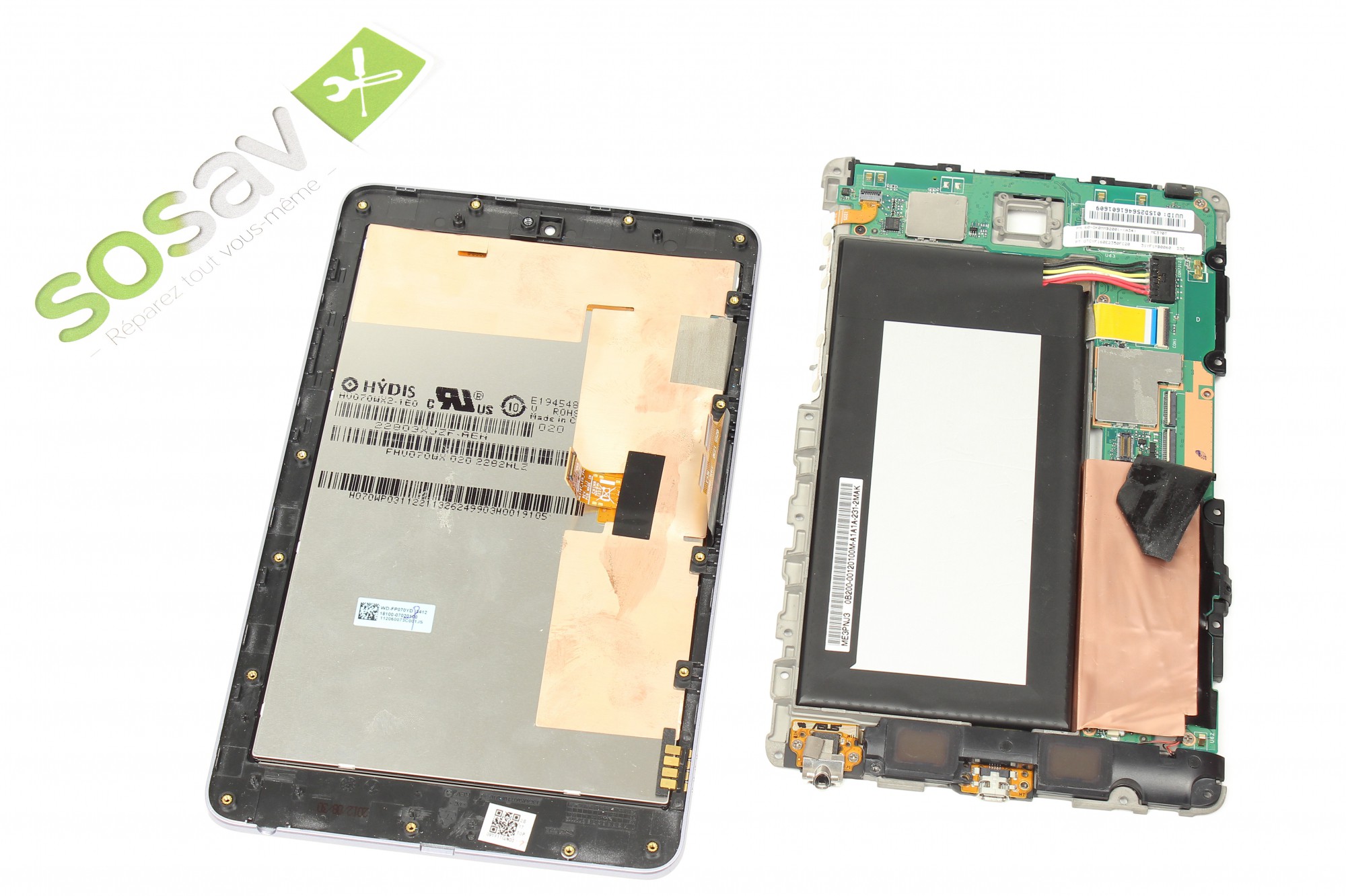

Attrapez ensuite le châssis interne de l'écran complet pour l'extraire complétement.
L'écran complet est désormais démonté.
Remplacez-le par un écran neuf si nécessaire.
