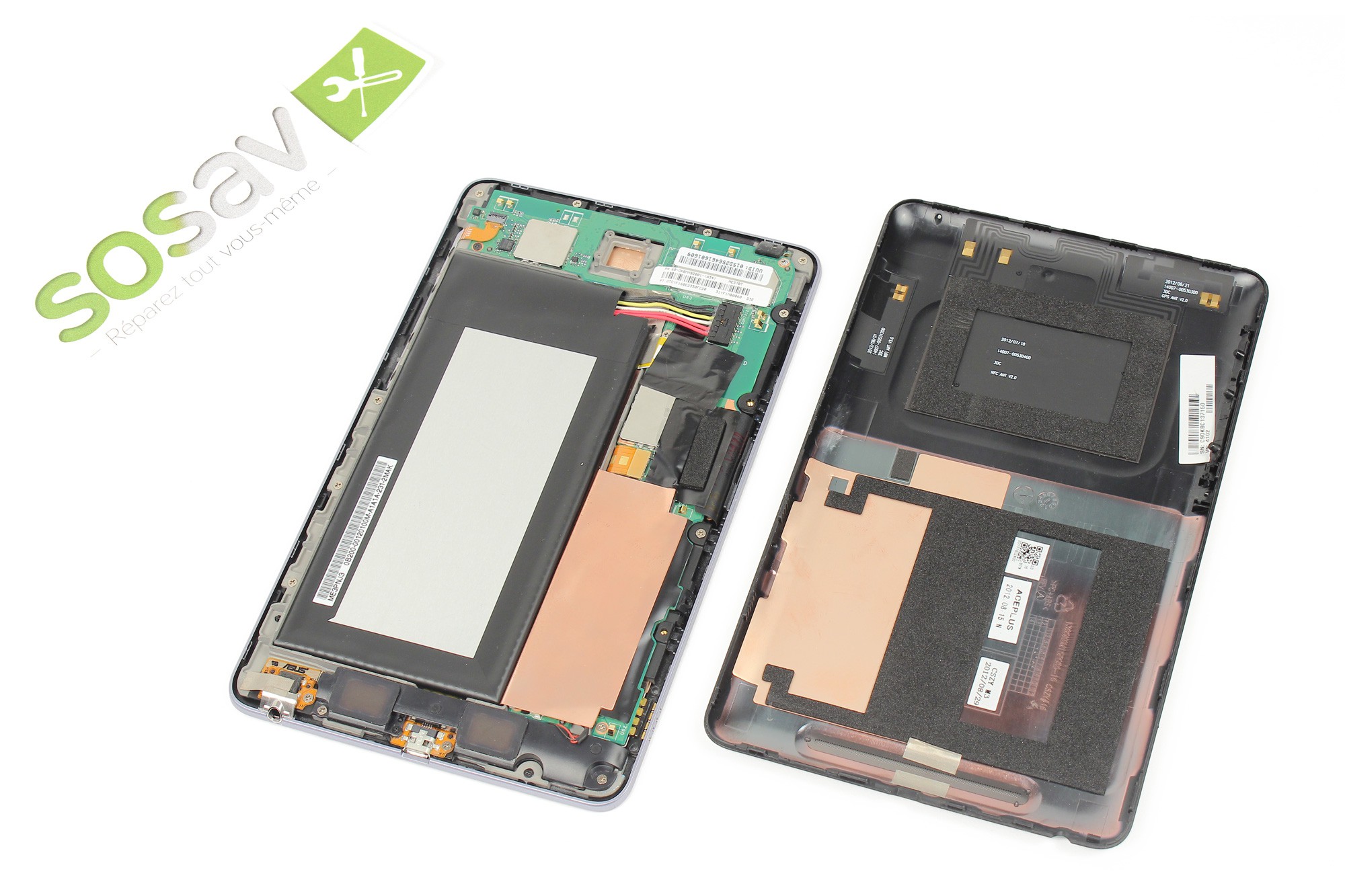

Avant de commencer le changement de la coque arrière, il est nécessaire, pour des raisons évidentes de sécurité, d'éteindre votre Nexus 7.
Une fois votre Nexus 7 complètement éteint, vous pouvez commencer la réparation en toute sécurité.
Insérez la spatule en nylon (incluse dans nos kits outils), à la jonction entre la coque arrière et l'écran.
Puis faites-la glisser, tout en déclipsant la coque arrière.
Une fois tous les clips enlevés, la coque arrière peut être retirée sans résistance.
La coque arrière est désormais démontée.
Remplacez-la par une pièce neuve si cela est nécessaire.
