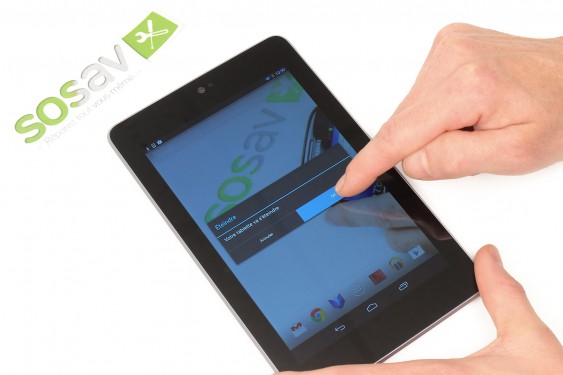

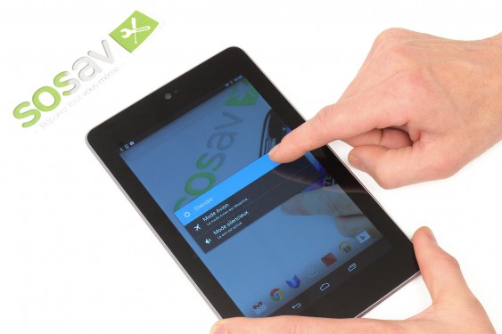

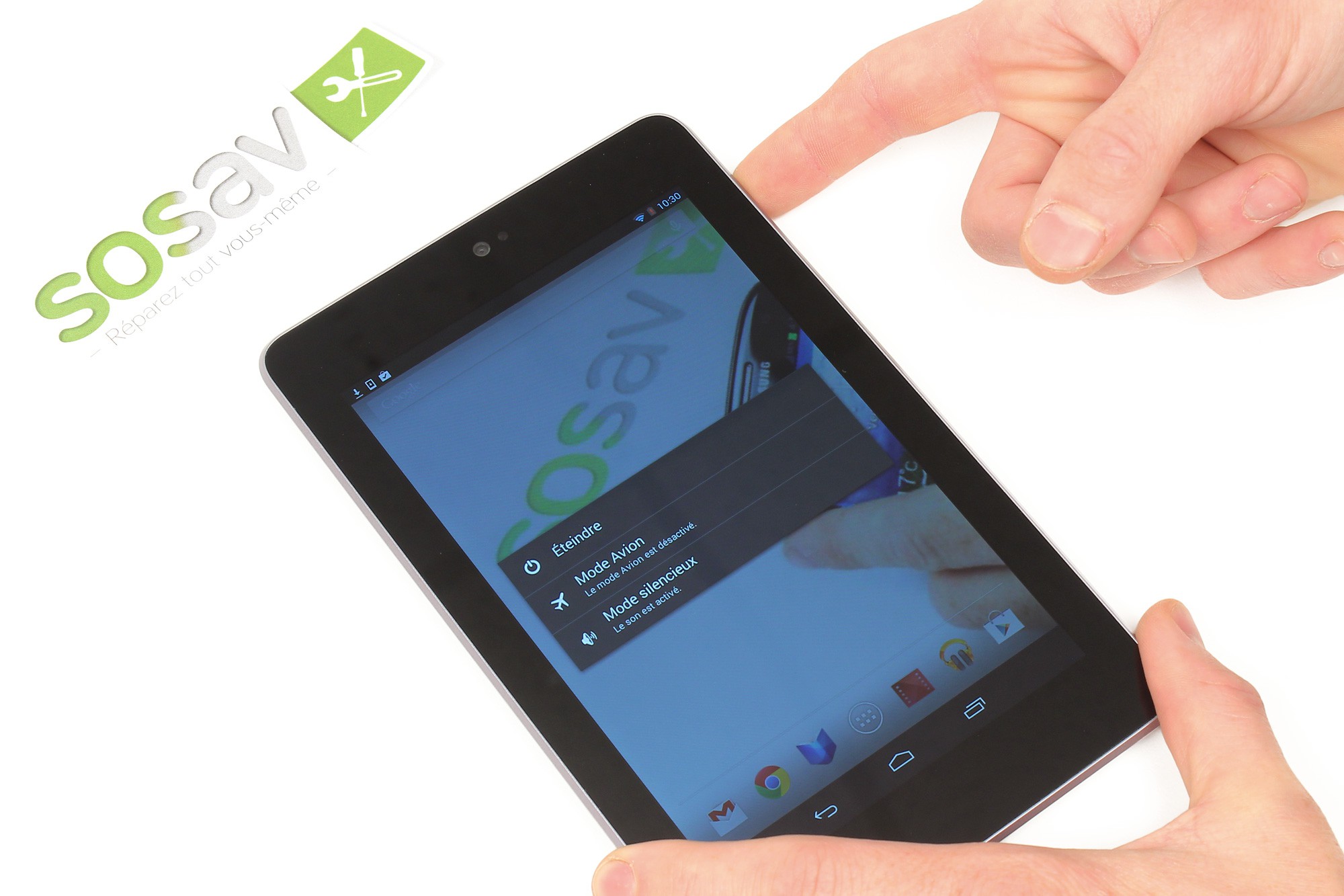

Avant de commencer le changement de la nappe gérant le connecteur de charge ainsi que la prise jack, il est nécessaire, pour des raisons évidentes de sécurité, d'éteindre votre Nexus 7.
Une fois votre Nexus 7 complètement éteint, vous pouvez commencer la réparation en toute sécurité.

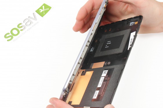

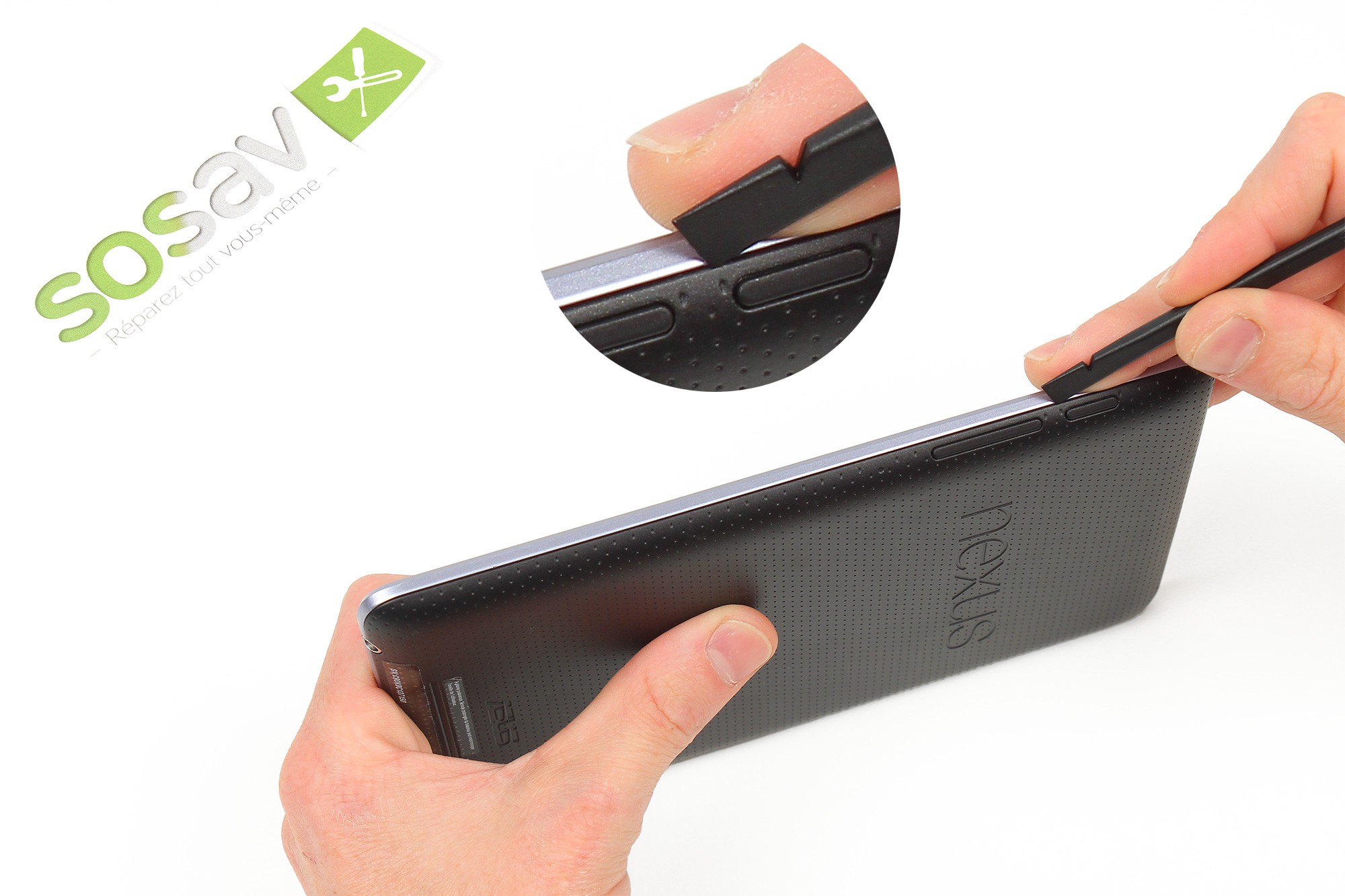

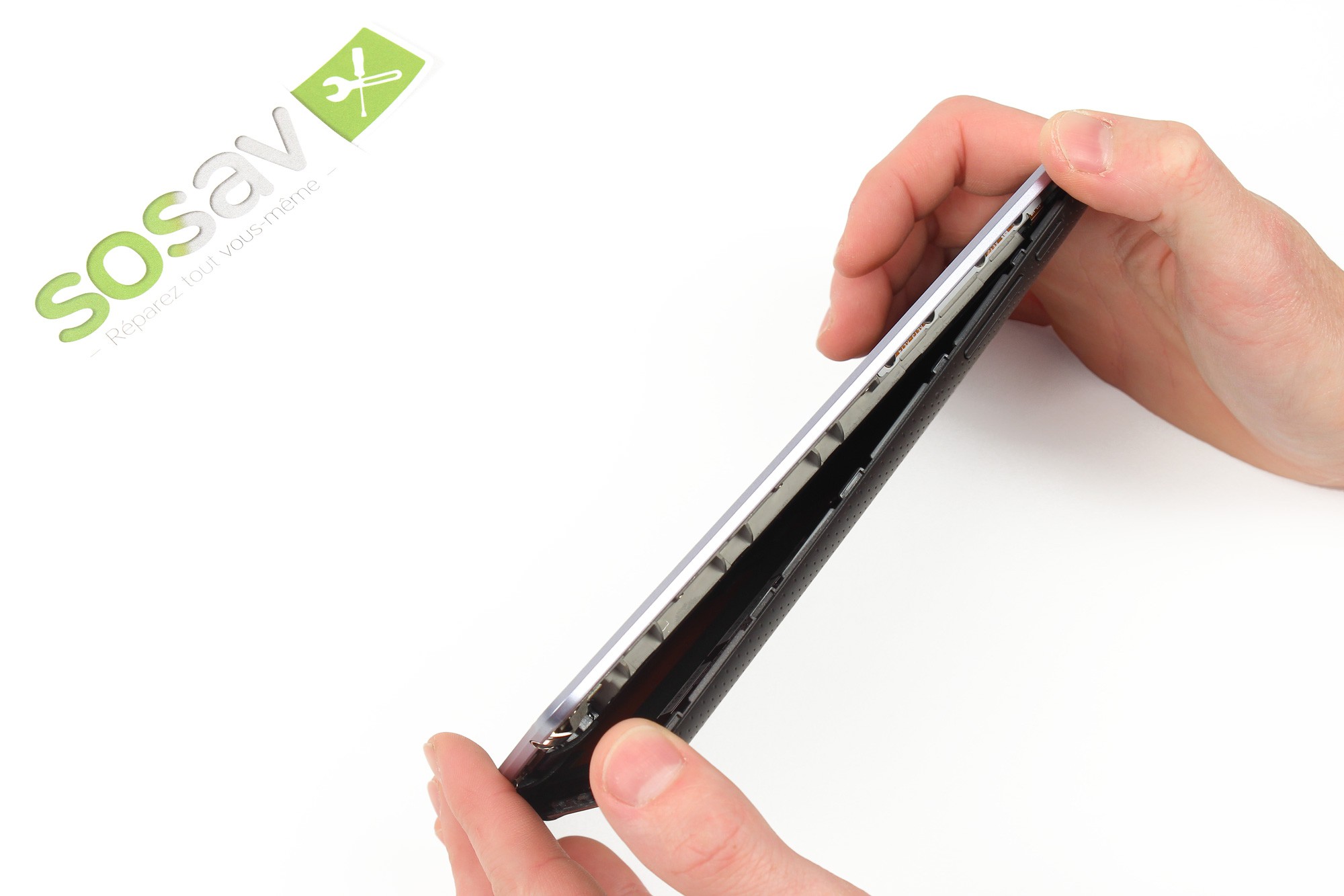

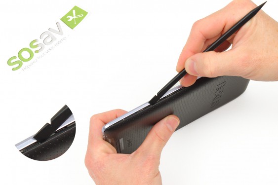

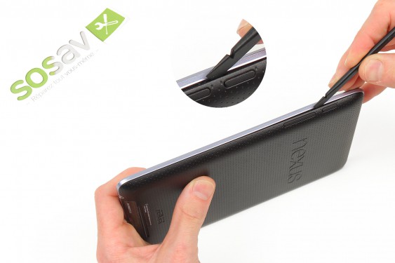

Insérez la spatule en nylon (incluse dans nos kits outils), à la jonction entre la coque arrière et l'écran.
Puis faites-la glisser, tout en déclipsant la coque arrière.

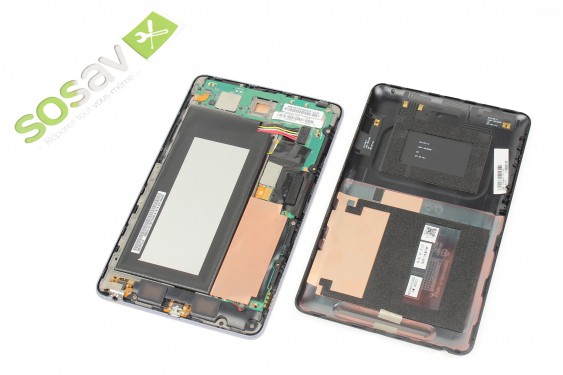

Une fois tous les clips enlevés, la coque arrière peut être retirée sans résistance.

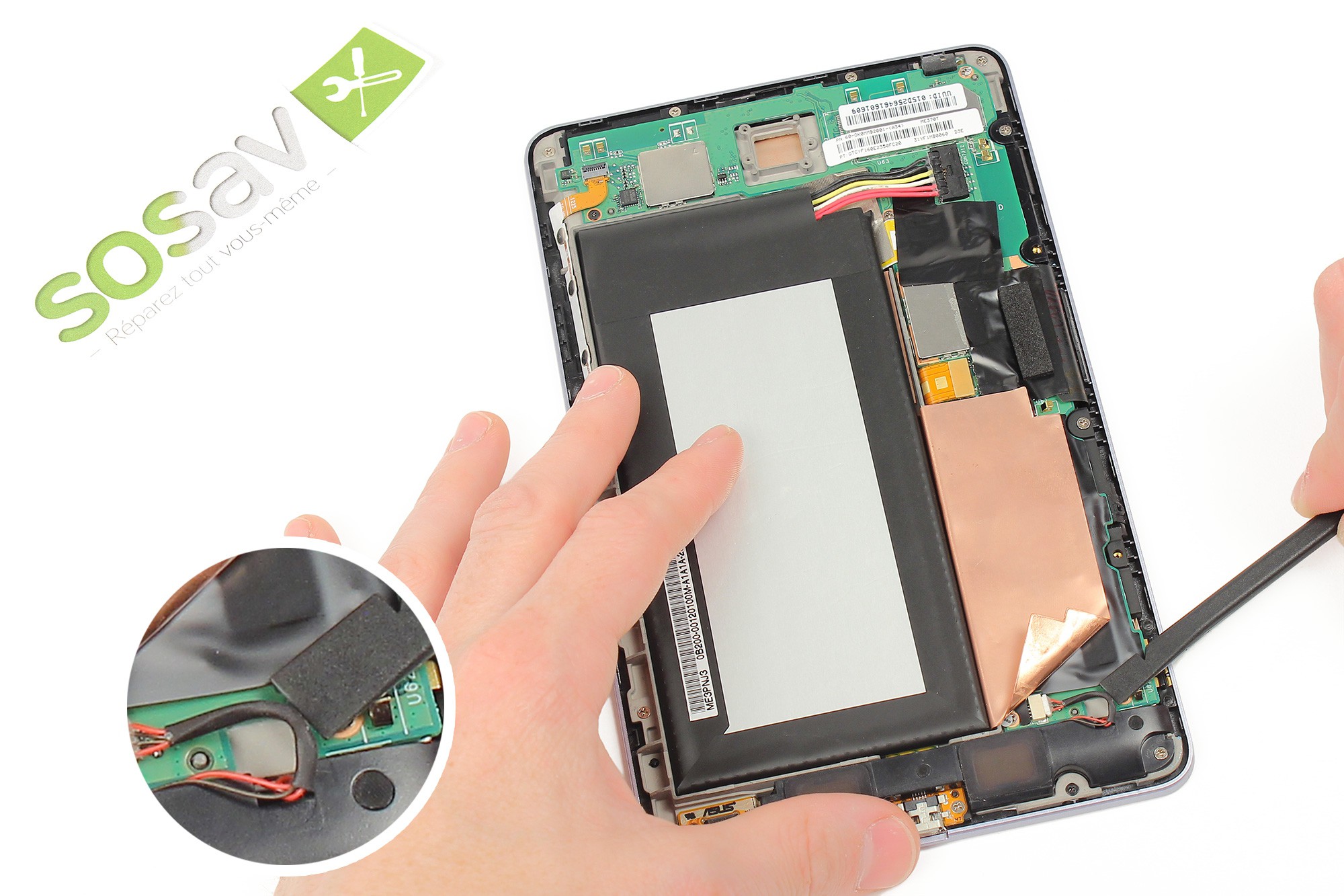

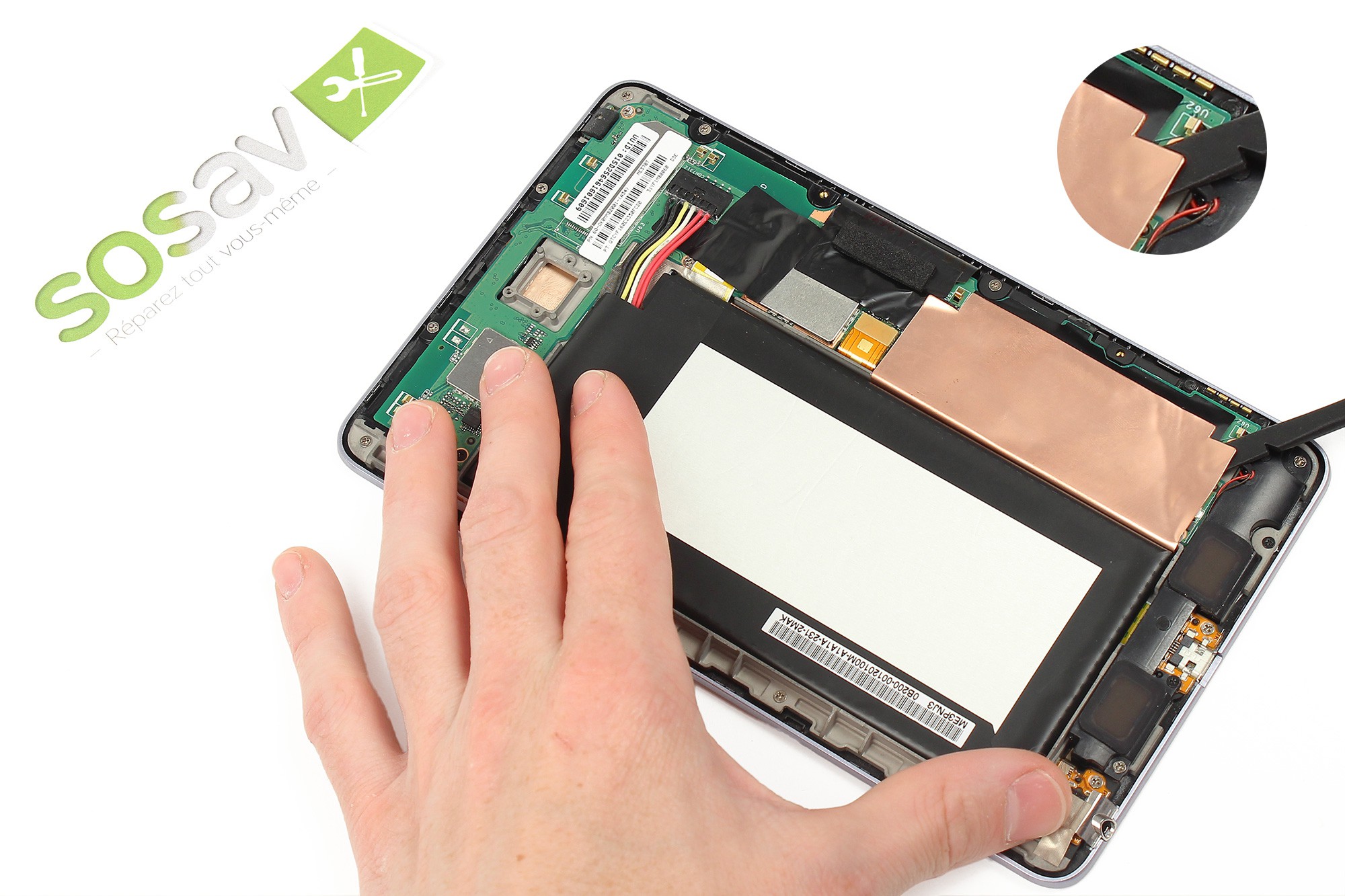

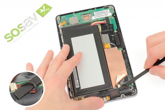

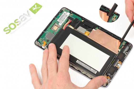

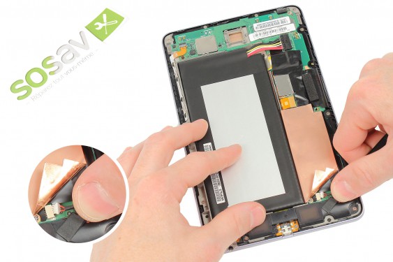

Soulevez l'autocollant dissimulant la connectique du haut-parleur externe avec le côté plat de la spatule.
Insérez la spatule sous les câbles.
Pressez les câbles sur la spatule insérée précédemment.
A présent, tirez légèrement dessus, le connecteur devrait sortir de son logement.

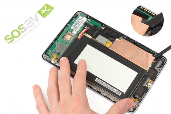

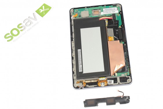

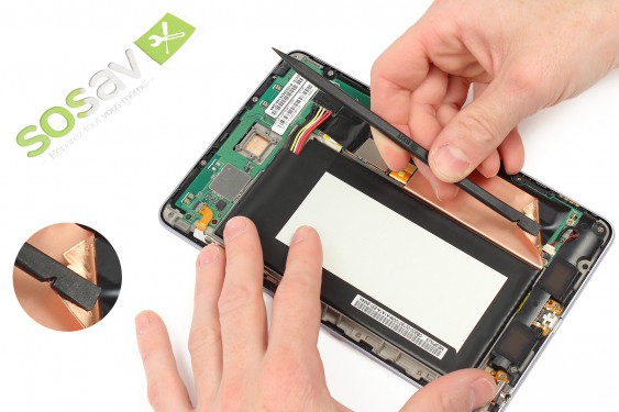

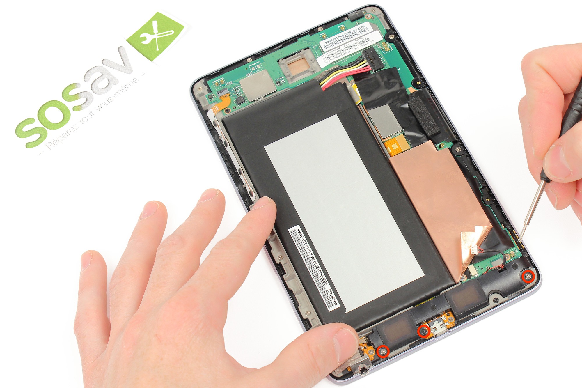

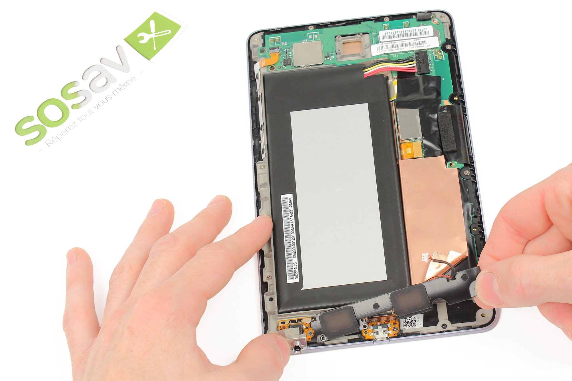

Avec le tournevis cruciforme fourni dans nos kit outils, dévissez les 3 vis retenant le haut-parleur externe au châssis interne de votre Nexus 7.

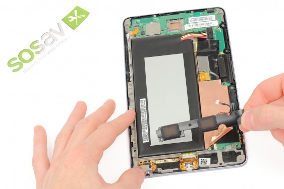

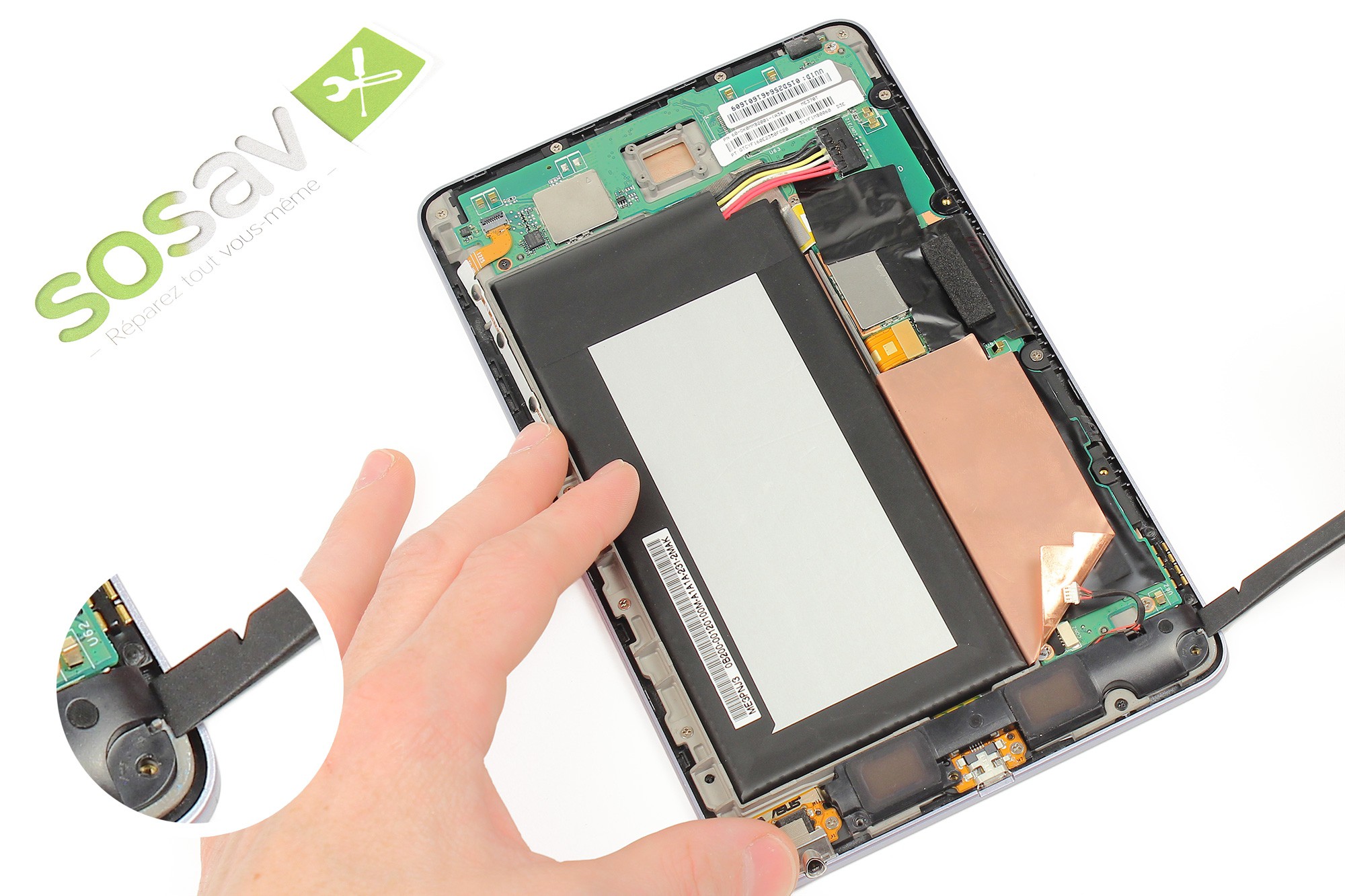

Insérez la spatule, afin de soulever le haut-parleur externe, et l'extraire entièrement.
Attrapez le haut-parleur externe, puis retirez-le complétement de son emplacement.

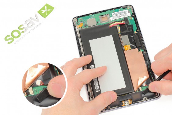

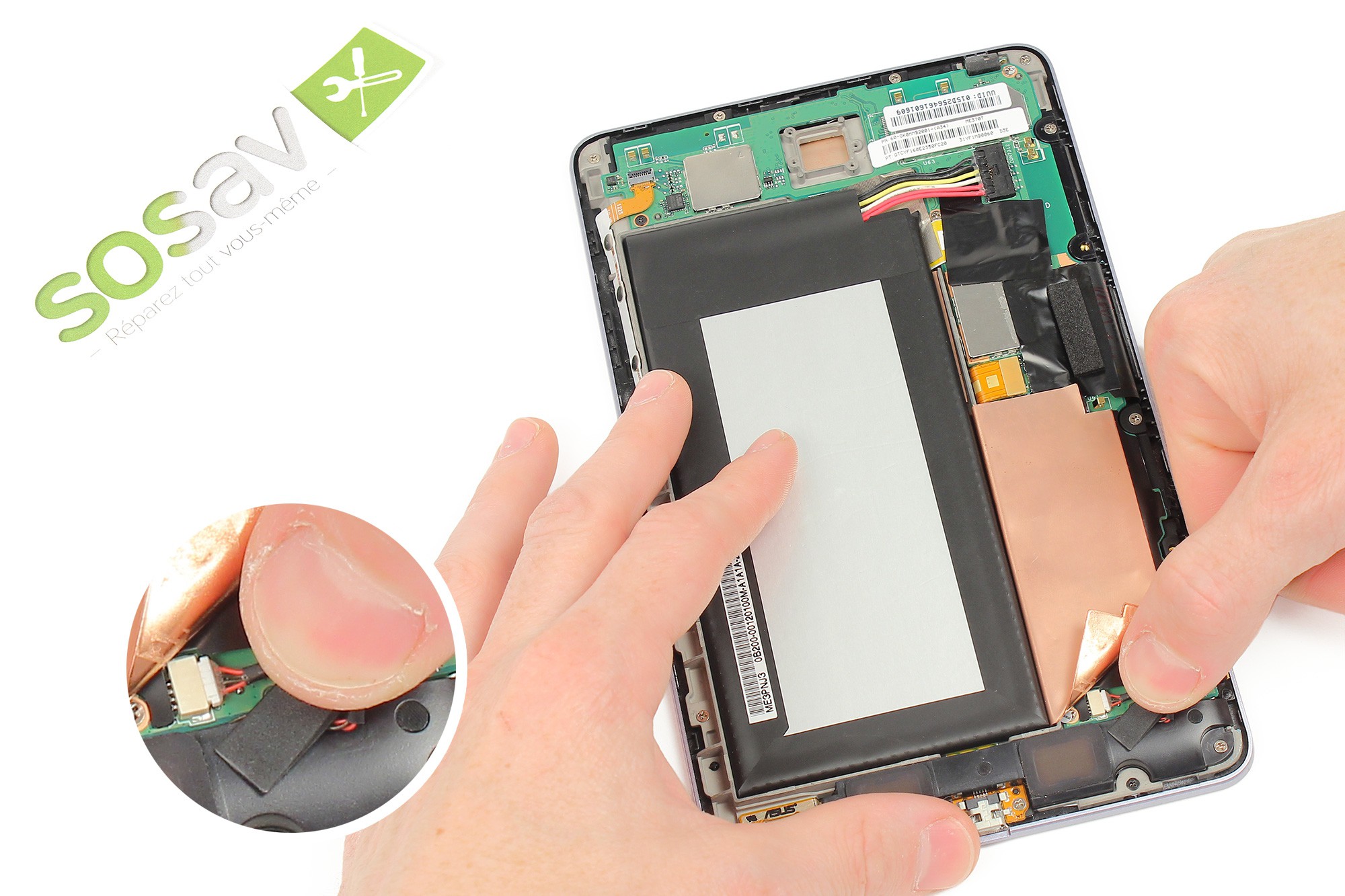

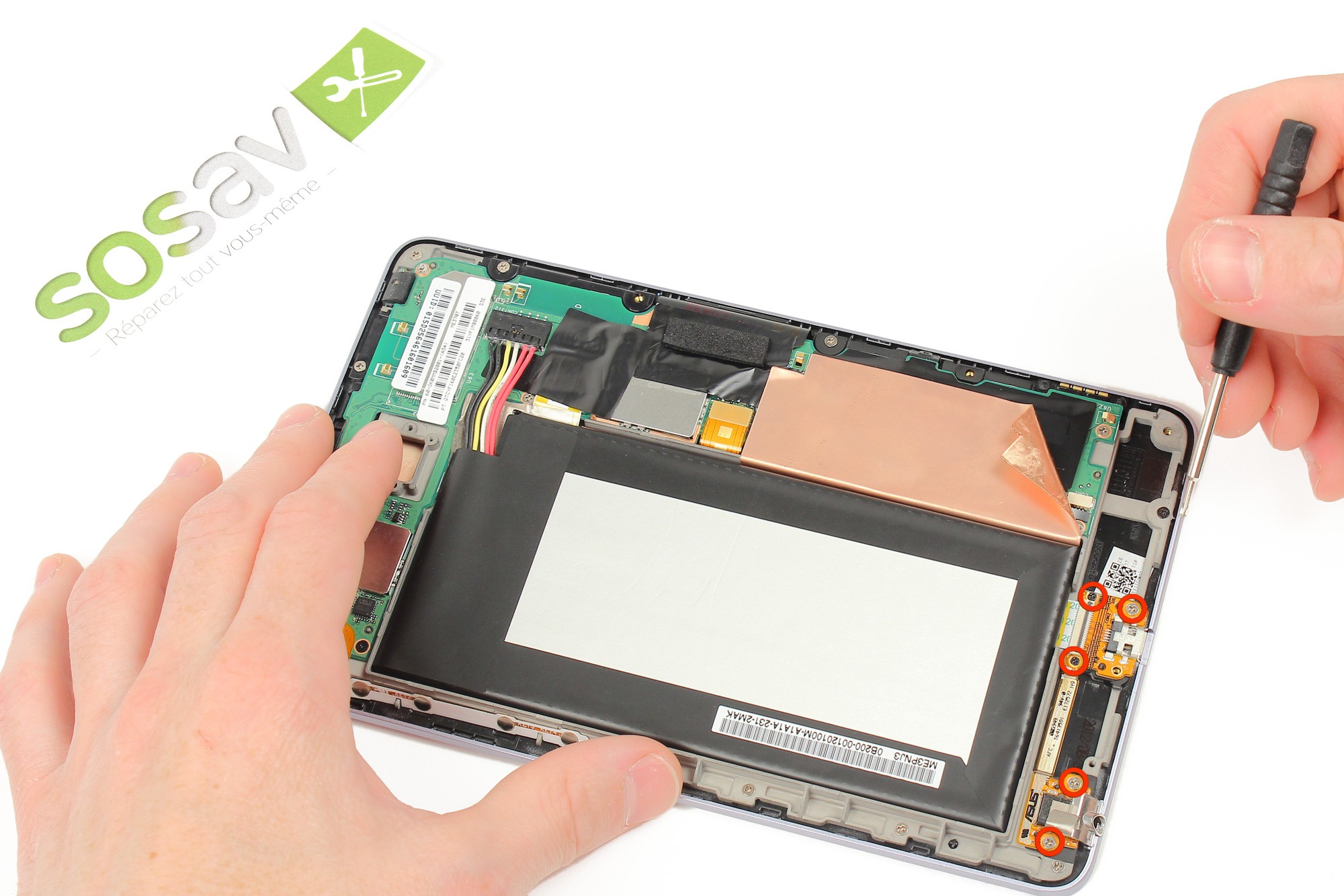

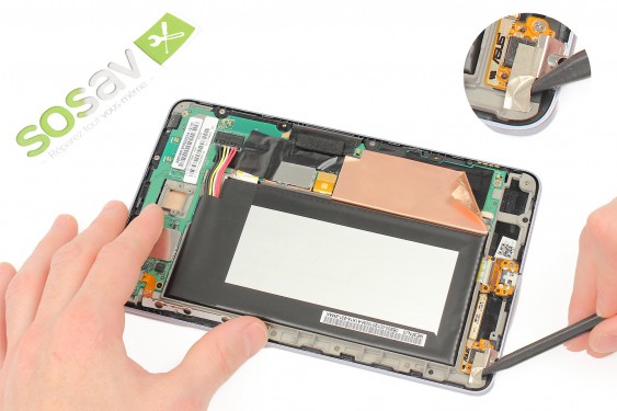

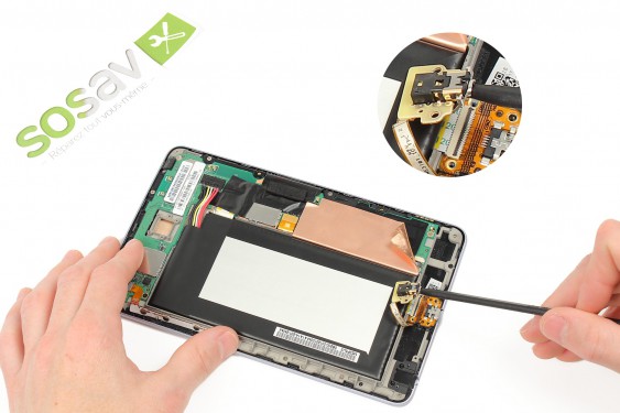

Décollez le ruban adhésif, pour laisser apparaître les vis cruciformes.

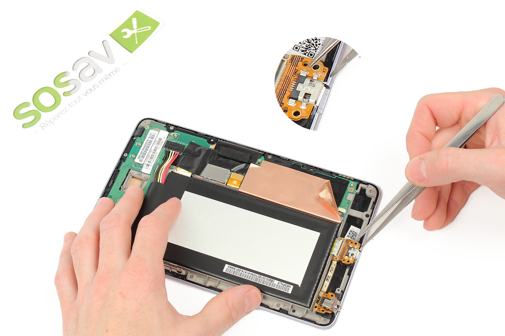

Soulevez le loquet du connecteur afin de libérer la nappe de liaison électrique.

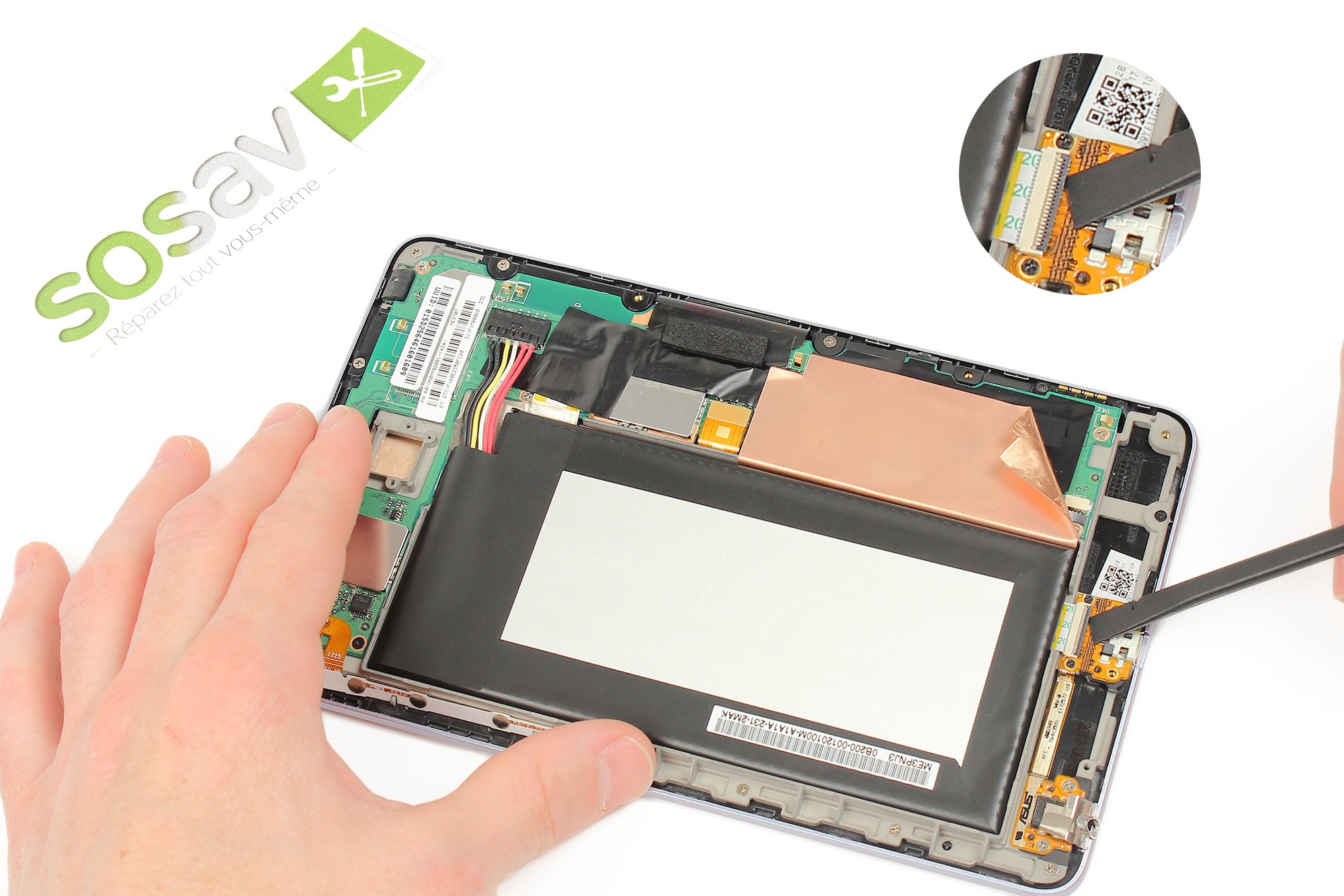

Reprenez le tournevis cruciforme, puis dévissez les 5 vis (entourées en rouge) retenant la nappe gérant le connecteur de charge ainsi que la prise jack de votre Nexus 7.

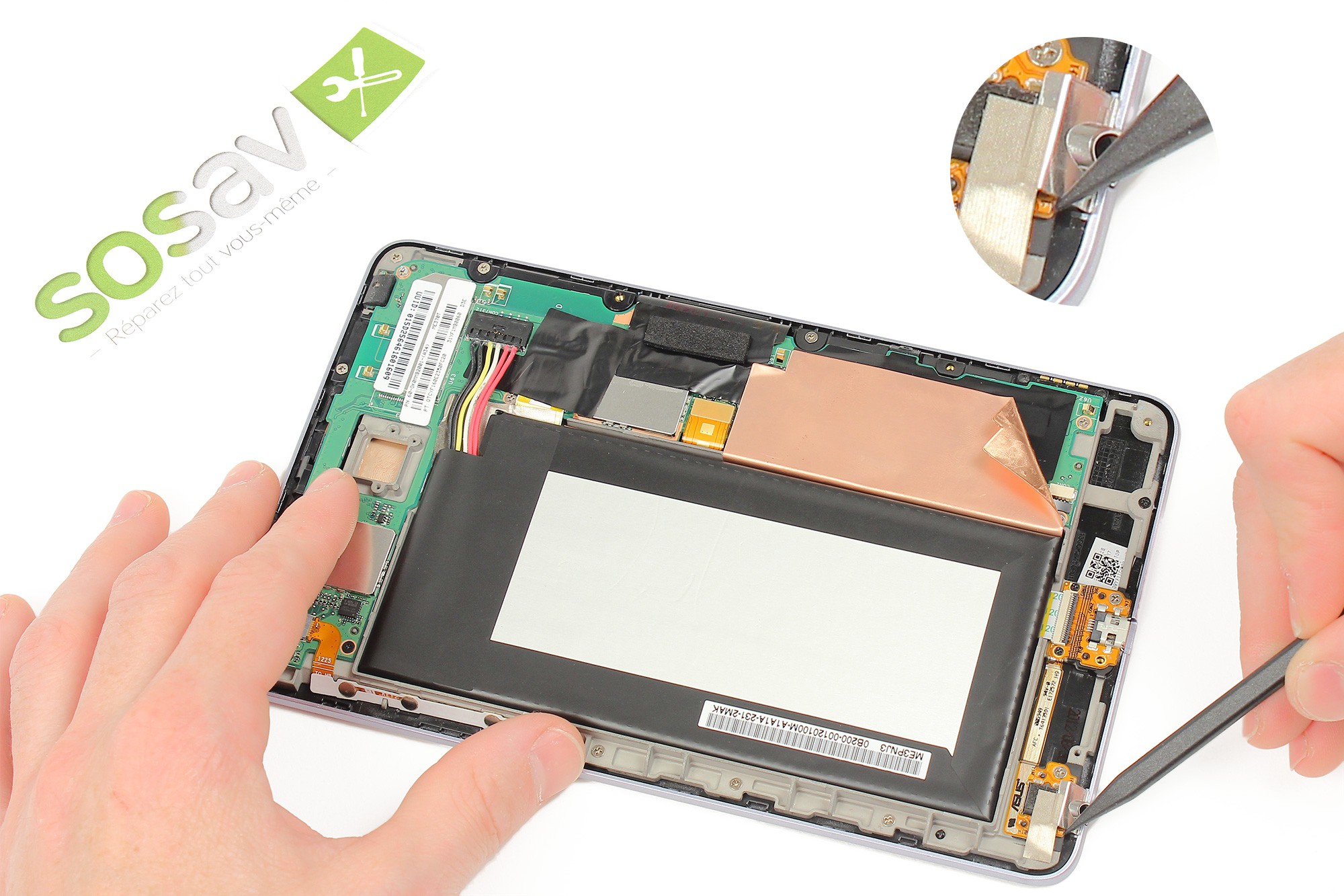

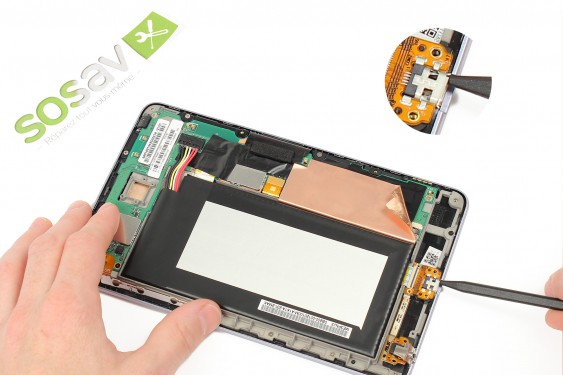

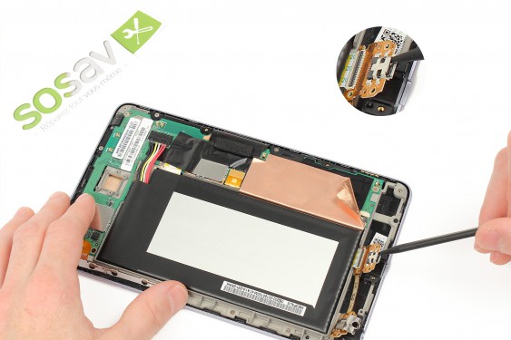

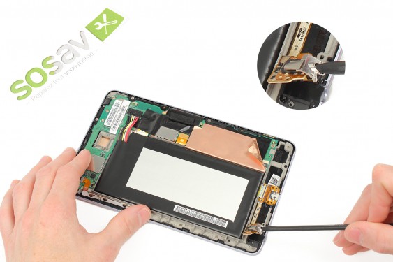

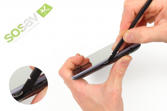

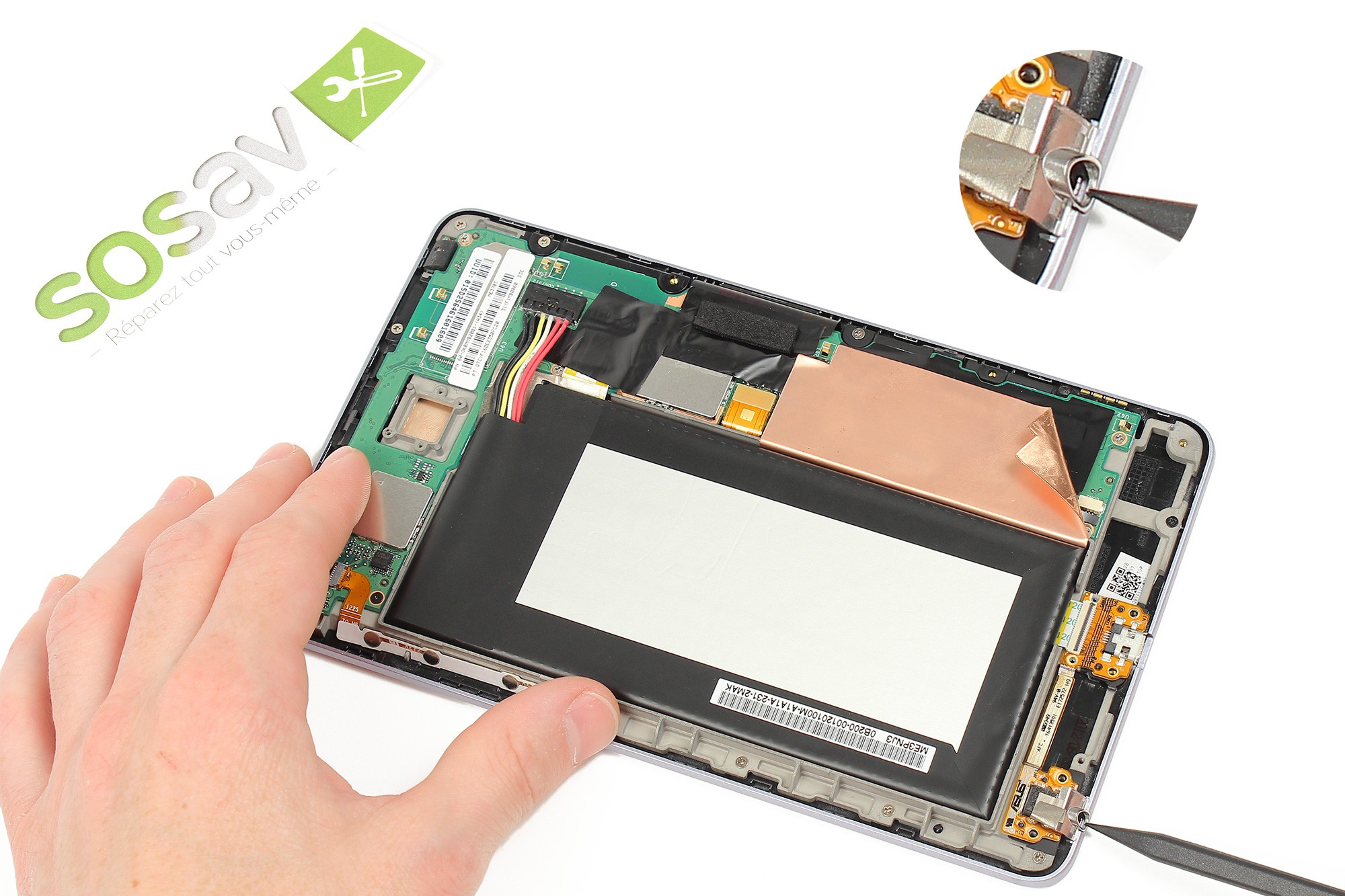

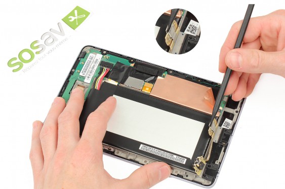

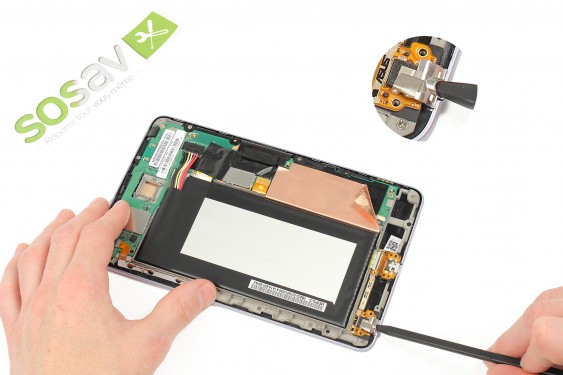

Rentrez la pointe de la spatule en nylon dans la prise jack, puis soulevez la prise.

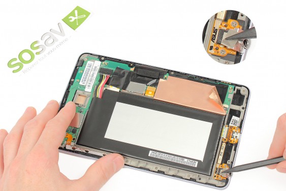

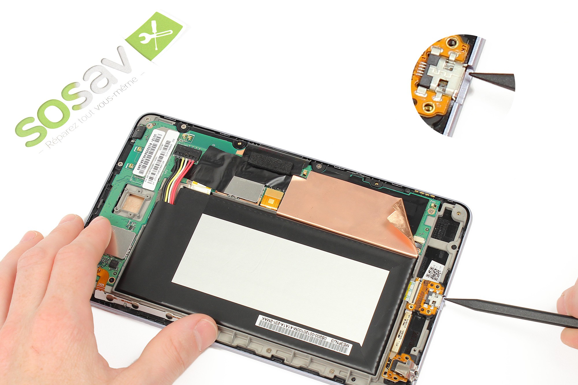

Répétez l'opération en insérant la pointe de la spatule dans le connecteur de charge afin de déloger la nappe de son emplacement.

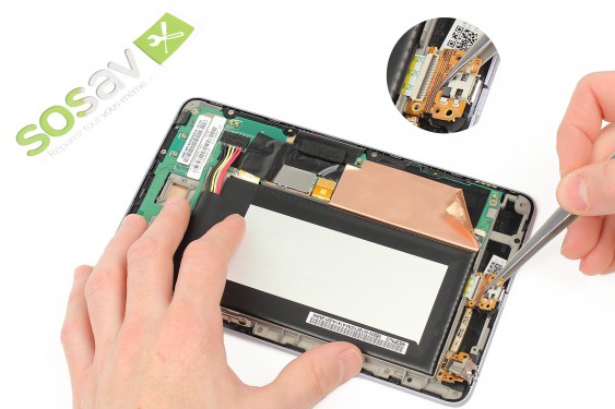

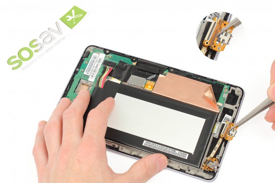

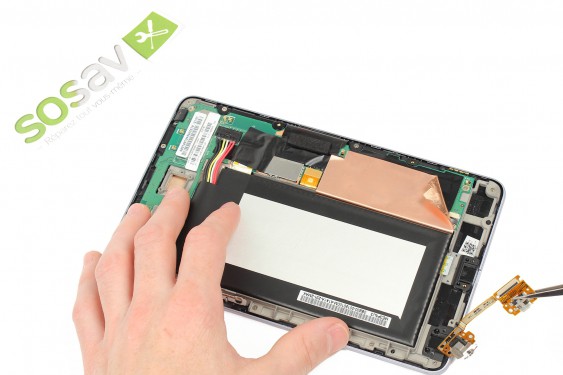

Avec la pince du kit outils, saisissez la nappe afin de l'extraire du châssis interne.
Aucune résistance ne doit se faire sentir.

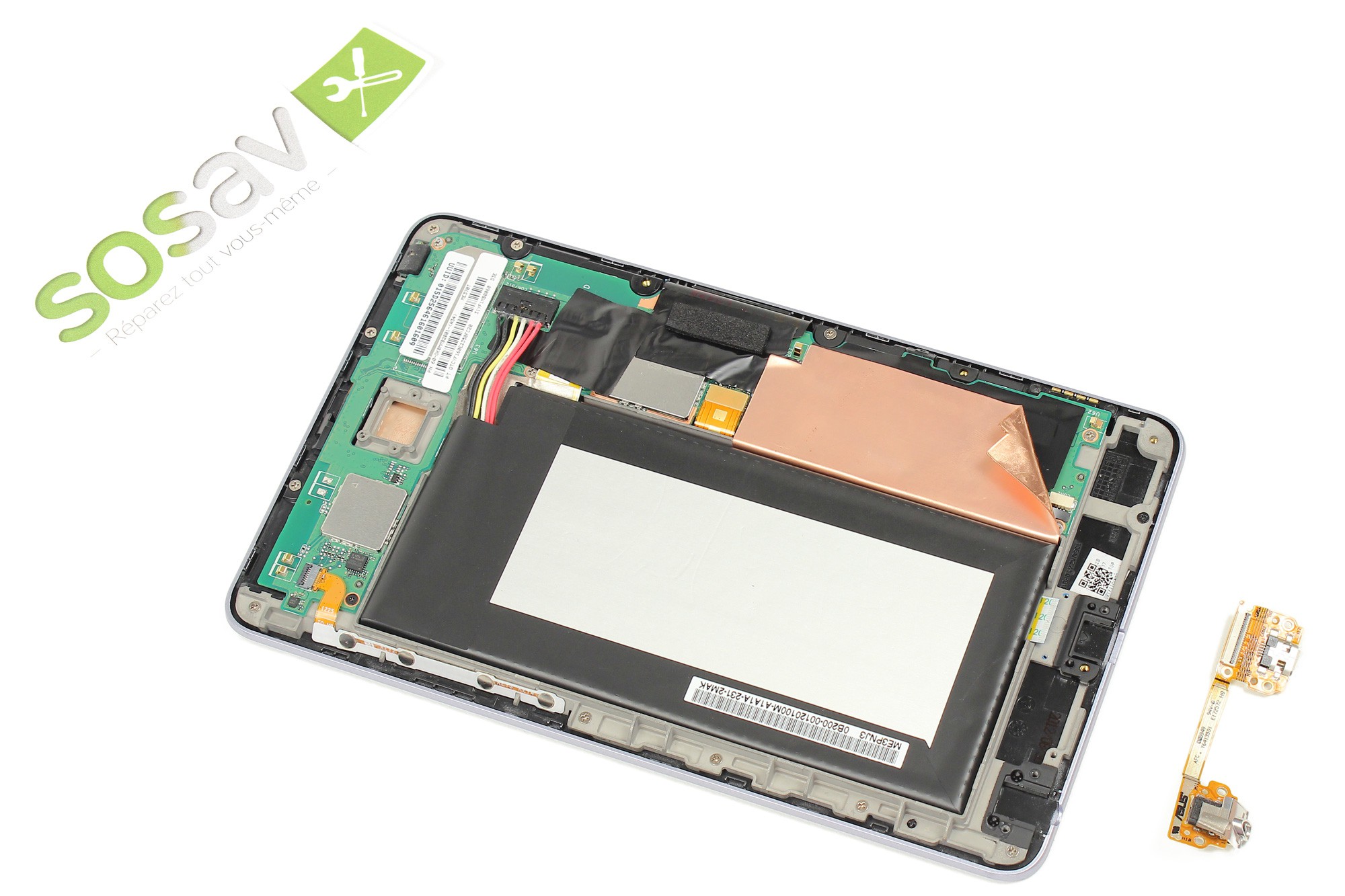

La nappe gérant le connecteur de charge et la prise jack est désormais démontée.
Remplacez-la par une pièce neuve si cela est nécessaire.
