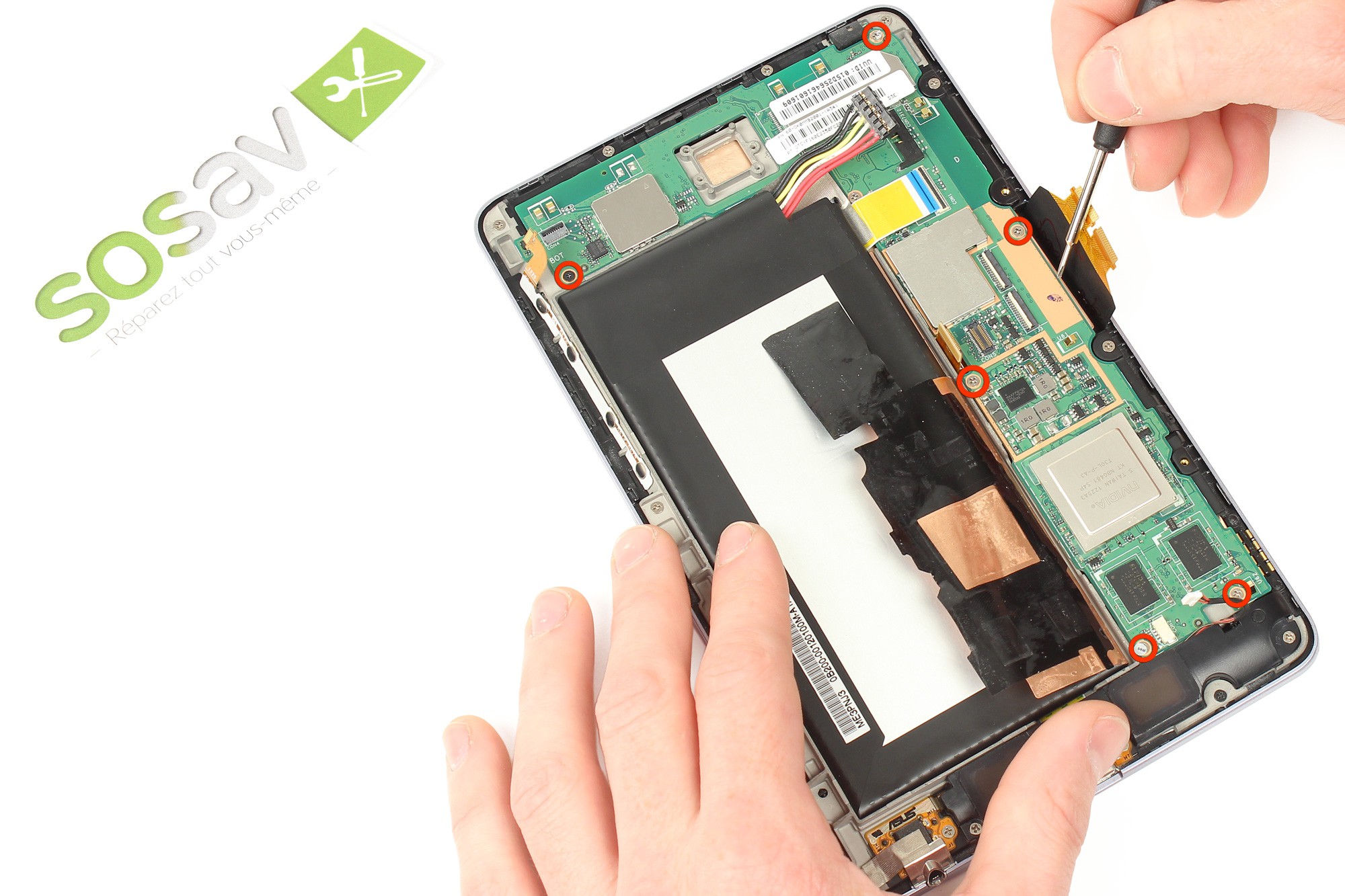

Six vis cruciformes maintiennent en place la carte mère au châssis interne.
Utilisez un tournevis cruciforme afin de dévisser ces six vis (entourées en rouge sur la photo).
Insérez la spatule sous la carte mère, afin de la décoller du châssis interne.
Une fois la carte mère soulevée, attrapez-la avec vos doigts pour l'extraire totalement.

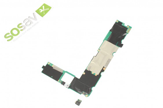

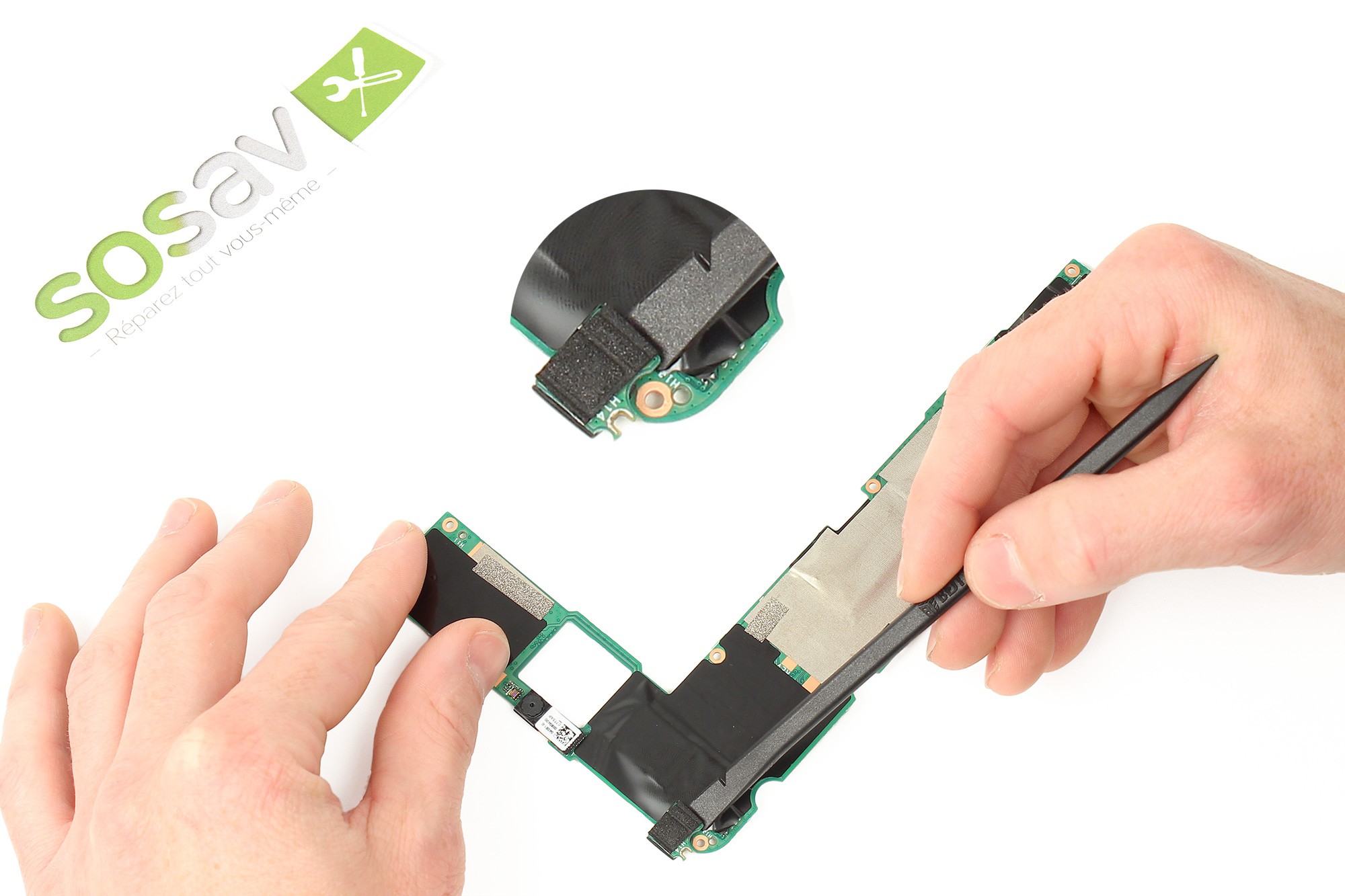

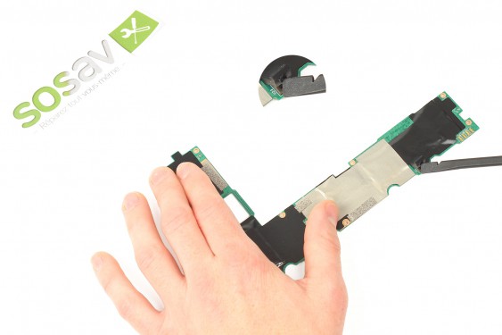

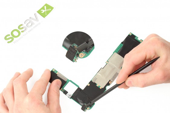

Avec la spatule, soulevez le connecteur du micro du haut.

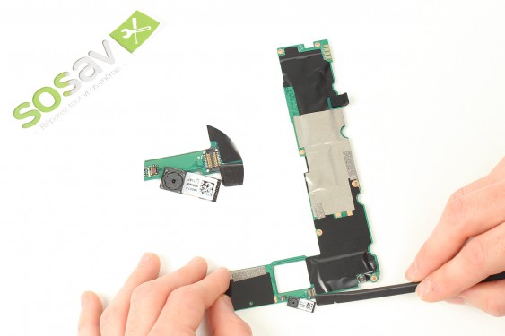

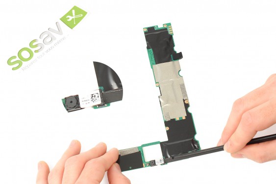

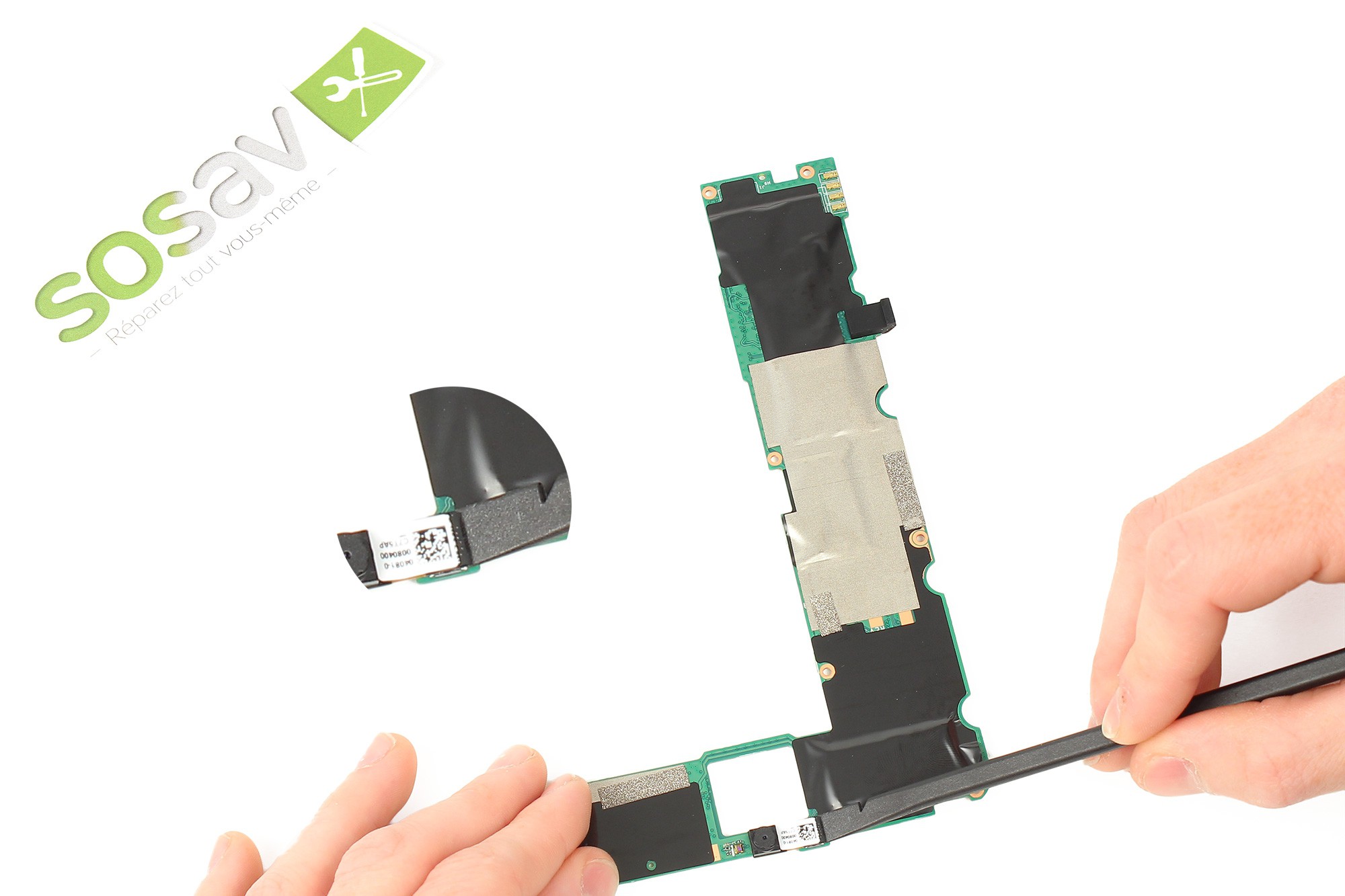

Soulevez ensuite le connecteur de la caméra avant.

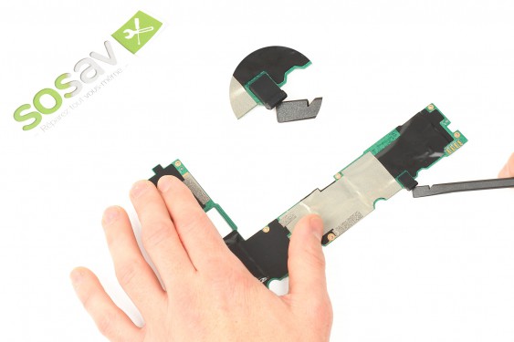

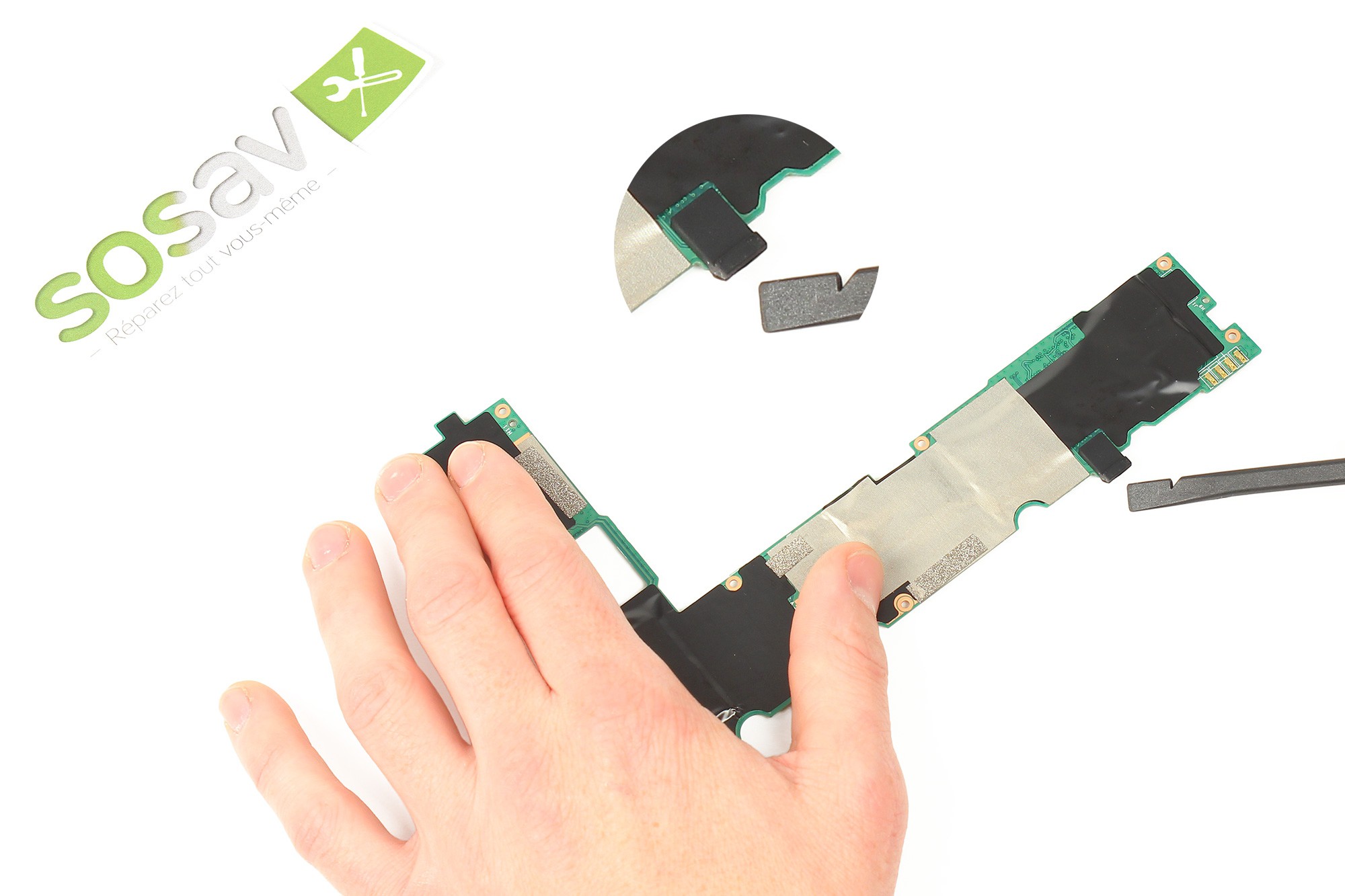

Toujours avec la spatule, soulevez le cache en silicone qui protège le micro du bas.

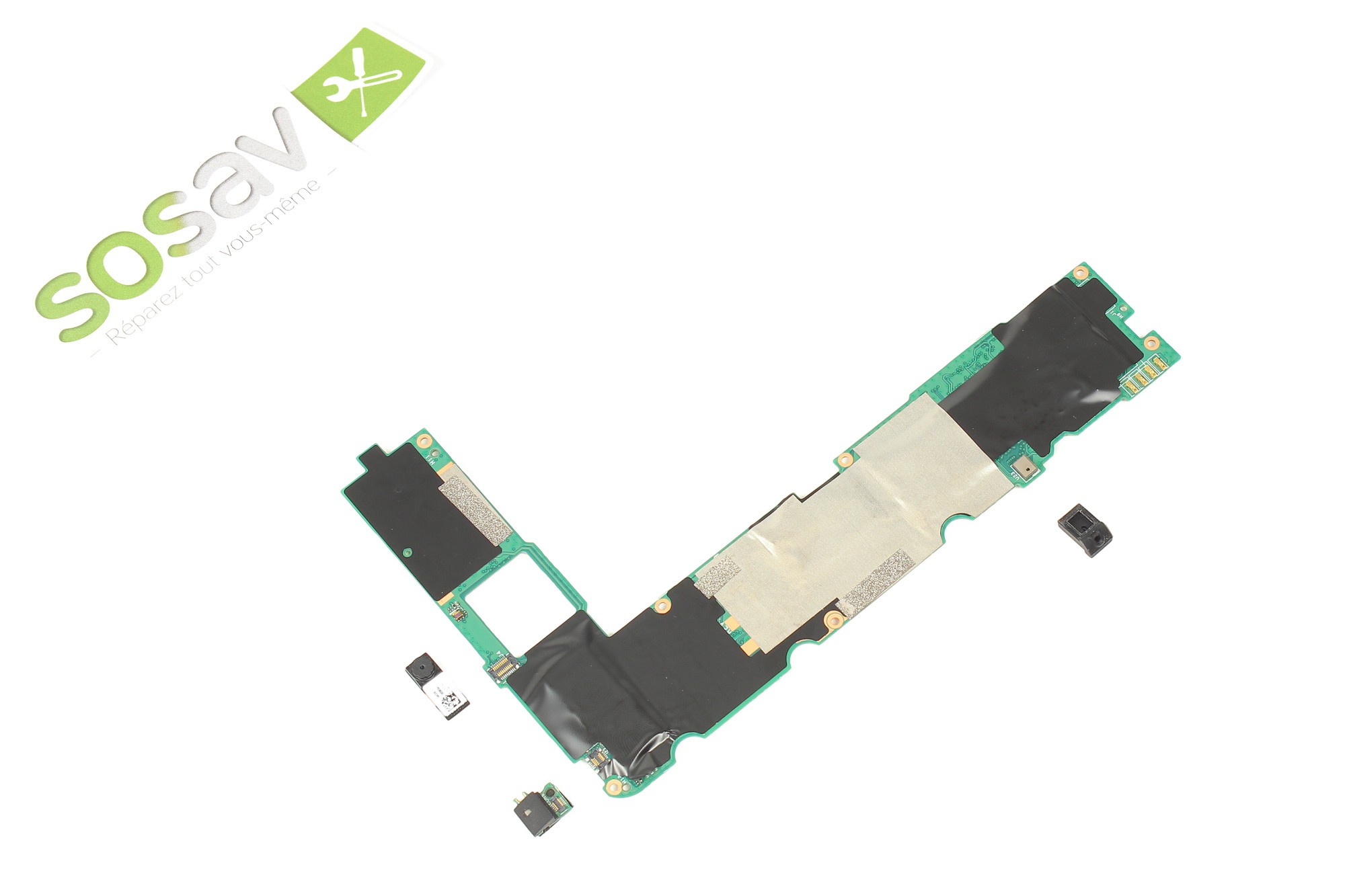

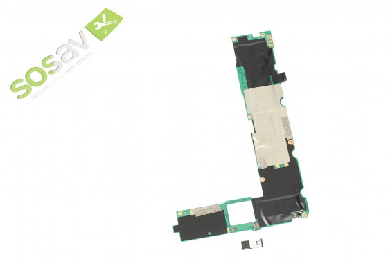

La carte mère est intégralement démontée.
Remplacez-les éléments souhaités par des pièces neuves si cela est nécessaire.
