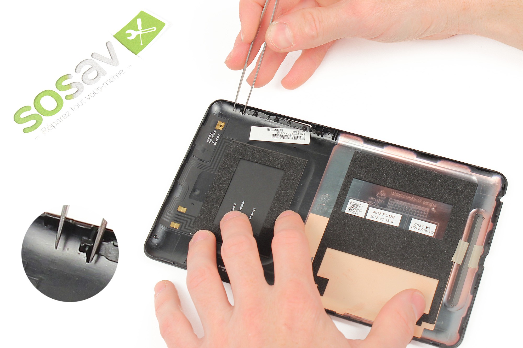

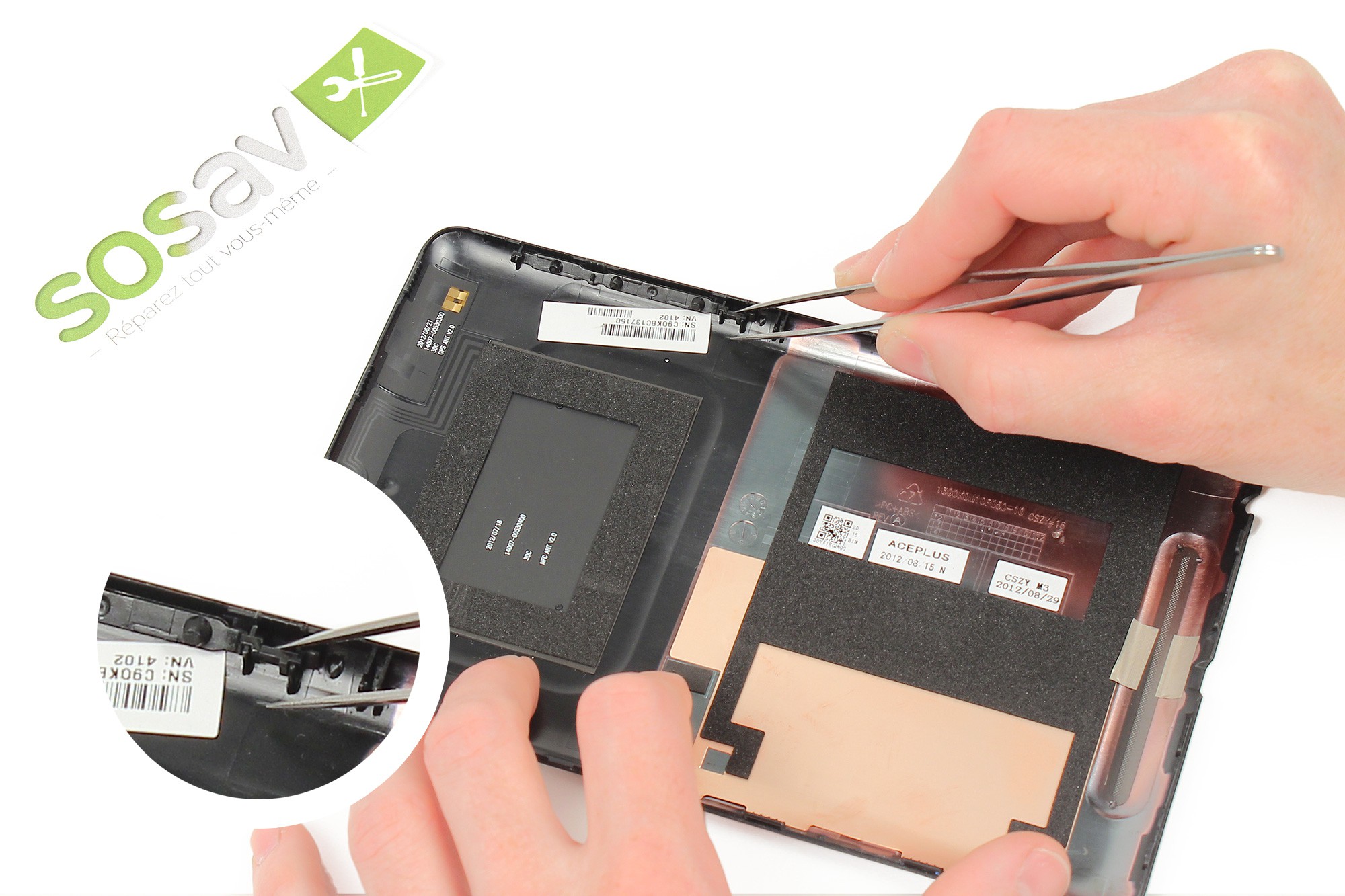

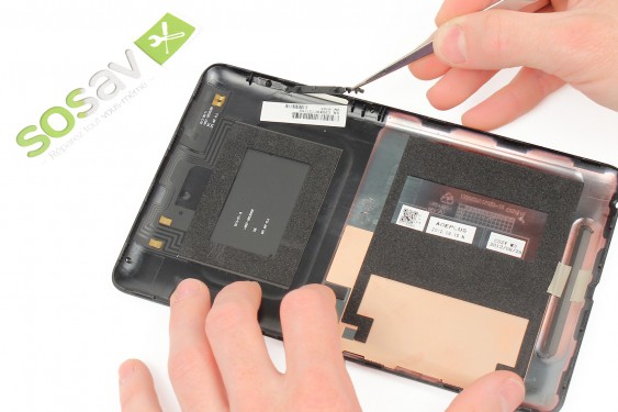

A l'aide de la pince (présente dans nos kits outils), venez saisir l'extrémité du bouton volume, puis sortez-le de son emplacement.

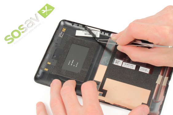

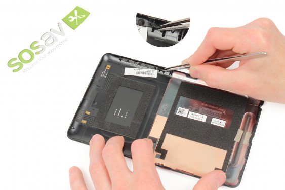

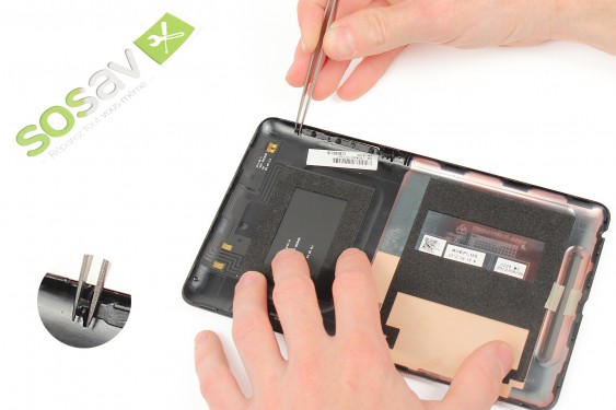

Répétez l'opération en attrapant le bout du bouton power, à l'opposé.

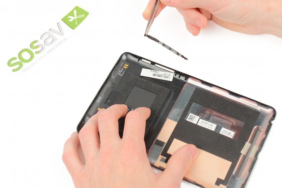

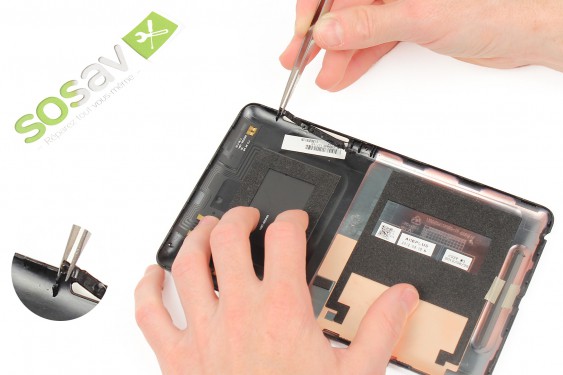

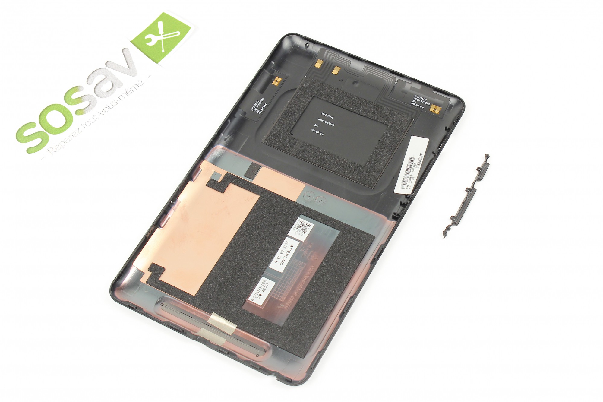

Puis soulevez jusqu'à extraire l'ensemble des boutons alimentation et volume de leur logement.
Les boutons alimentation et volume sont désormais démontés.
Remplacez-les par une pièce neuve si cela est nécessaire.
