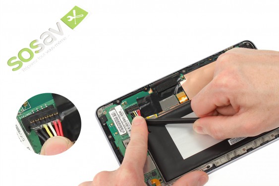

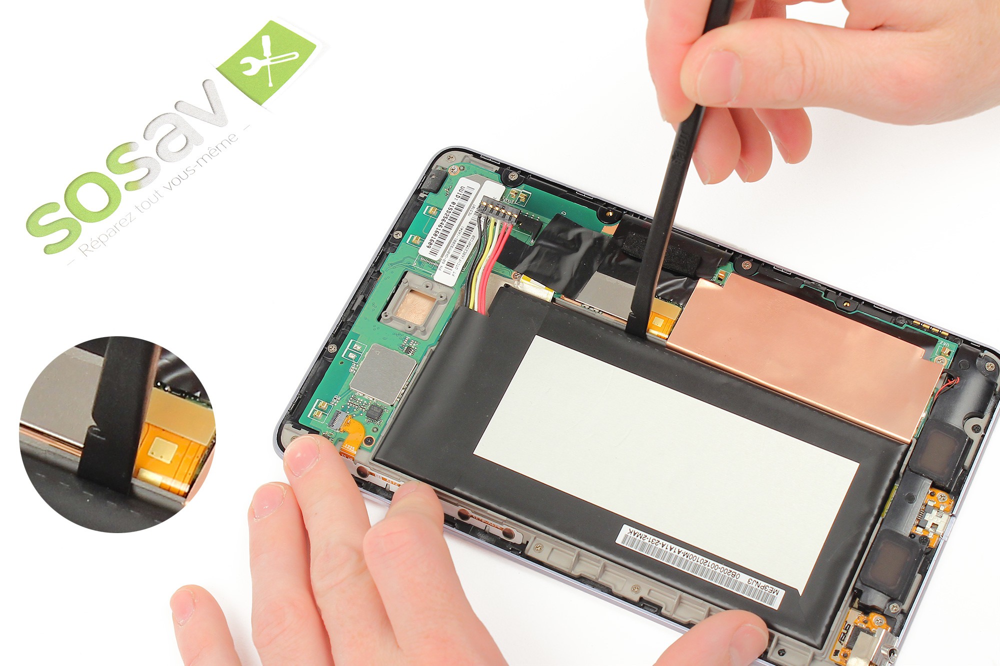

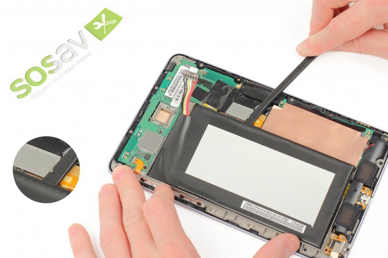

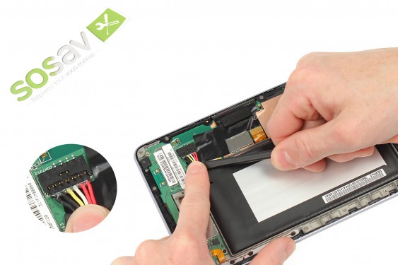

Insérez le côté plat de la spatule sous les câbles.

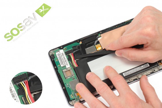

Pressez les câbles sur la spatule insérée précédemment.

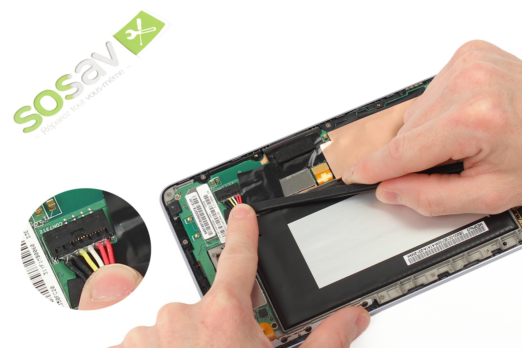

A présent, tirez légèrement dessus, le connecteur devrait sortir de son logement.

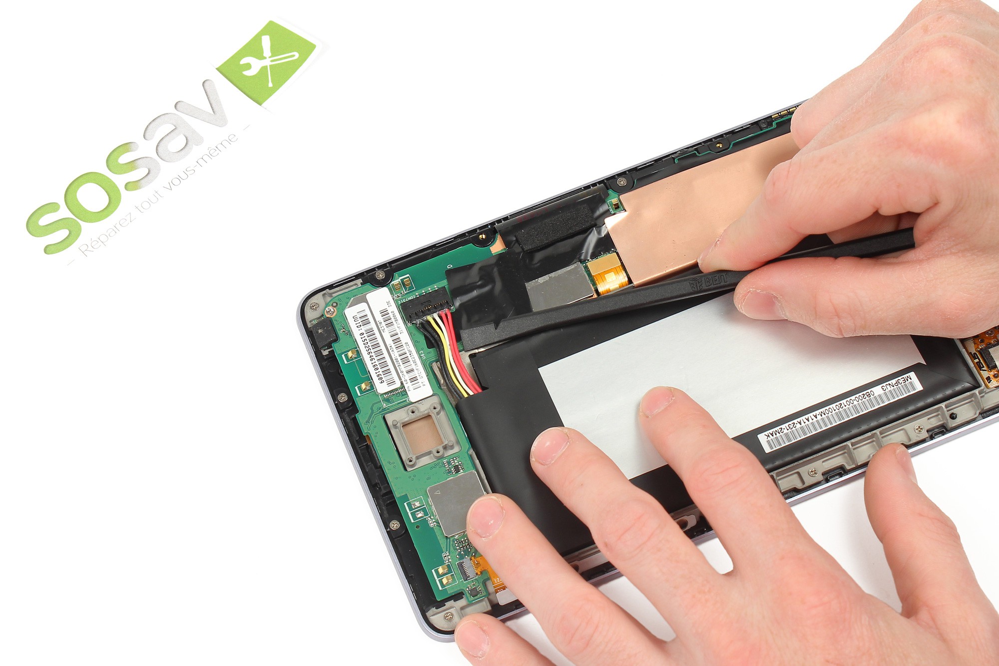

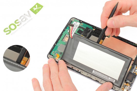

Insérez la spatule en nylon, entre la batterie et le rebord du châssis interne. Et ce dans le but de faire levier pour soulever la batterie.

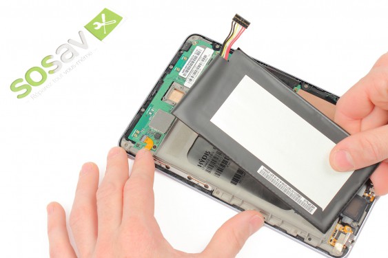

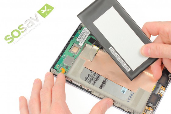

Soulevez la batterie, afin de la sortir entièrement.

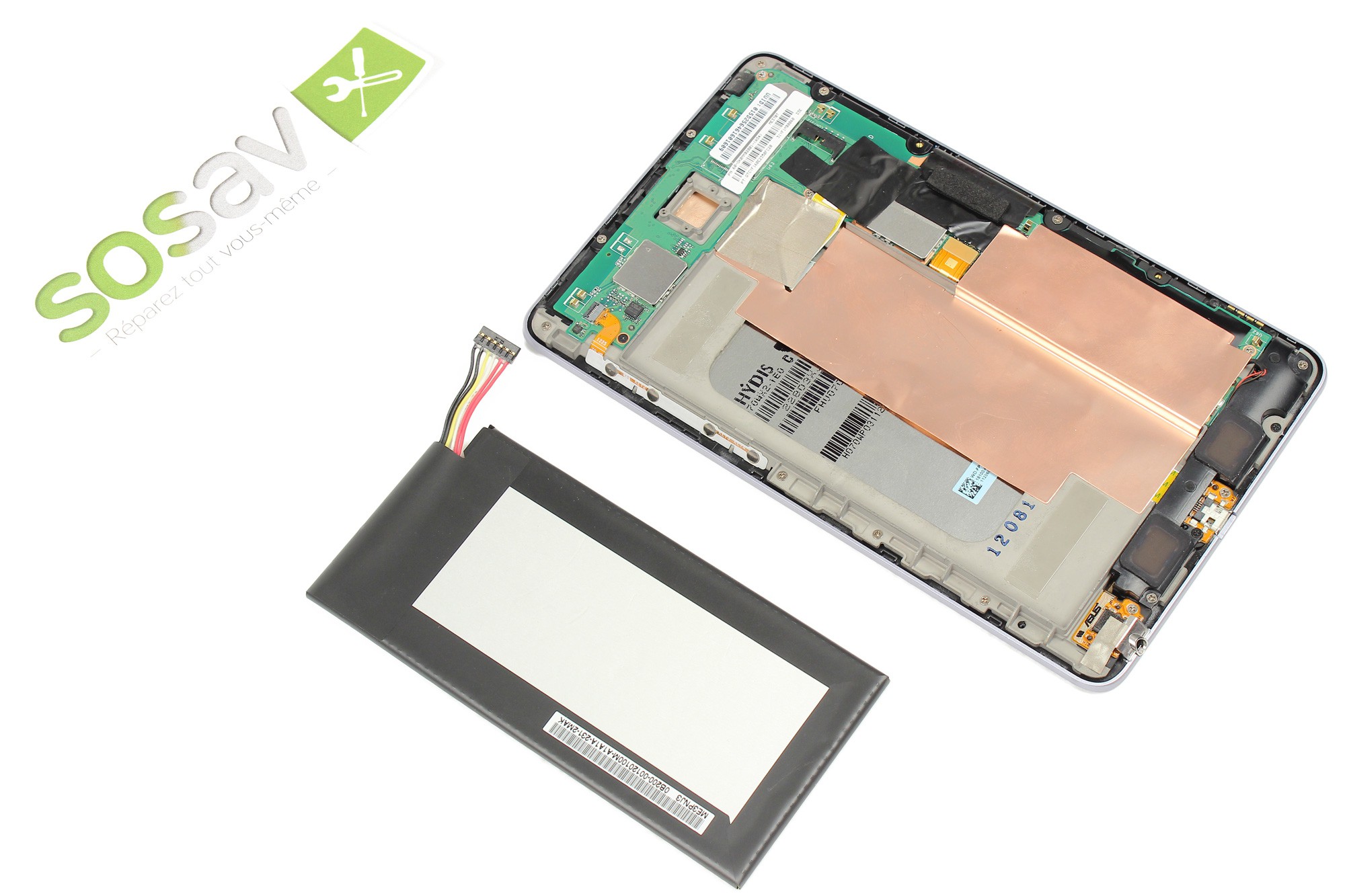

La batterie est désormais démontée.
Remplacez-la par unebatterie neuve si nécessaire.
