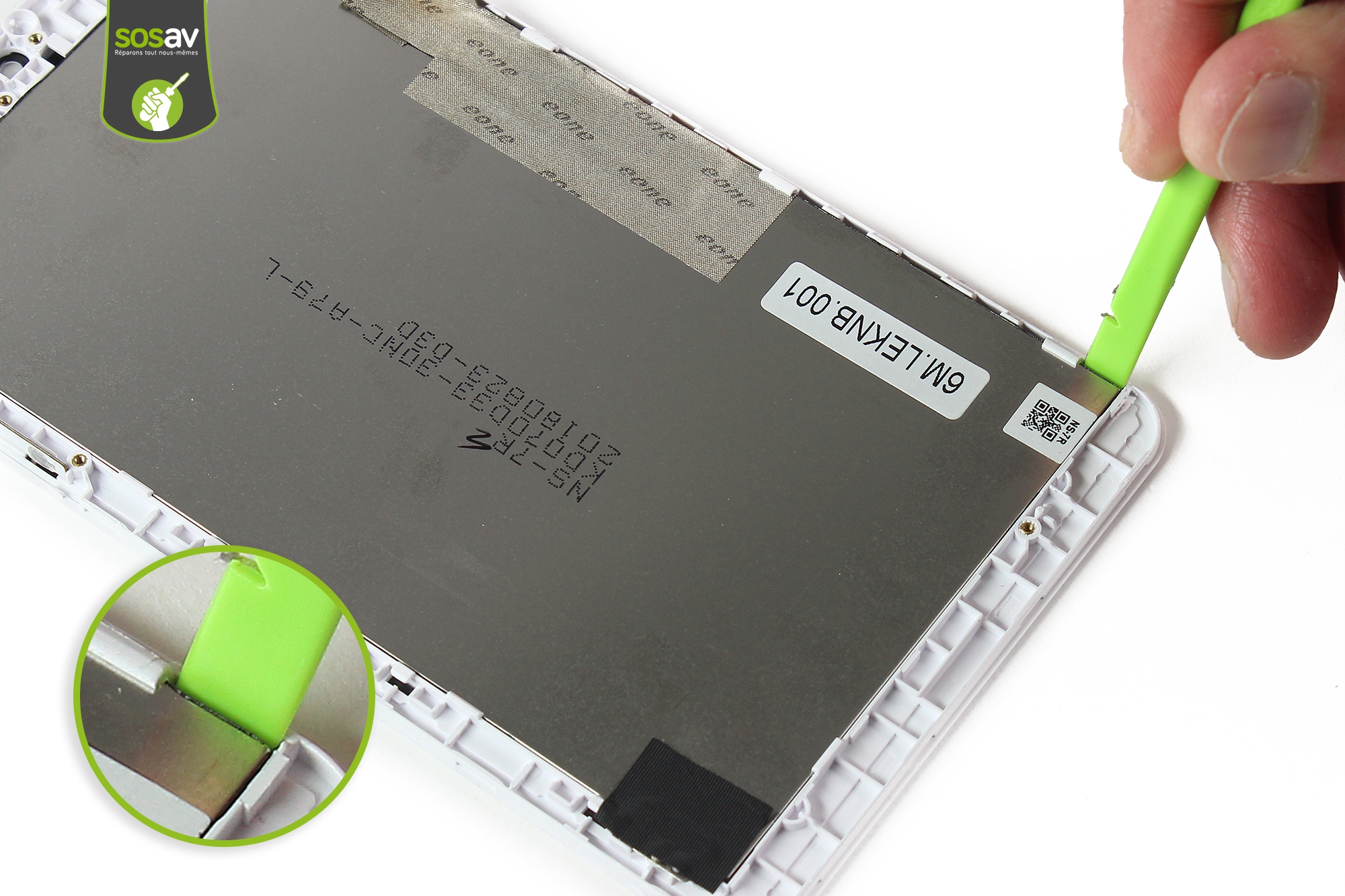

Comment remplacer vitre tactile et châssis pour Iconia one 7 - Guide images

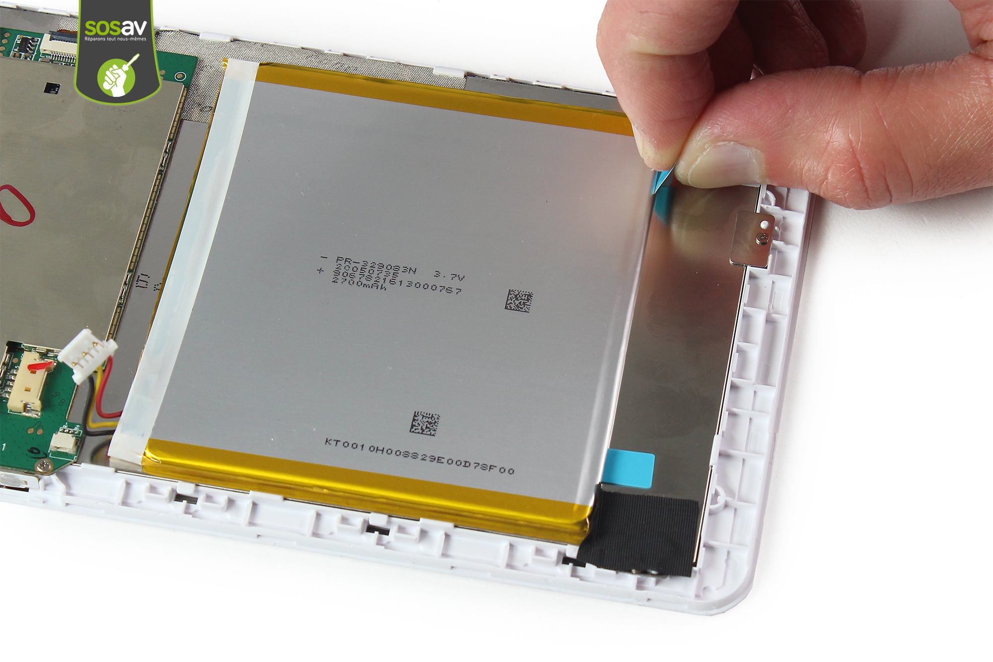

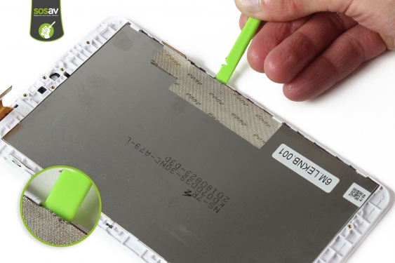

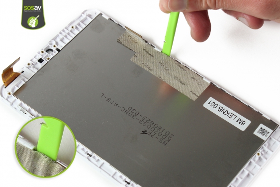

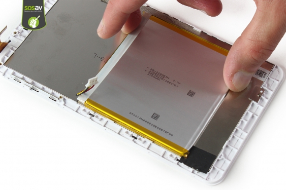

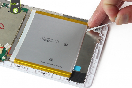

Vous pouvez dès maintenant enlever les adhésifs qui retiennent la batterie à l'écran.
Pour se faire, tirez délicatement sur les stickers. Allez-y doucement afin de ne pas les sectionner.

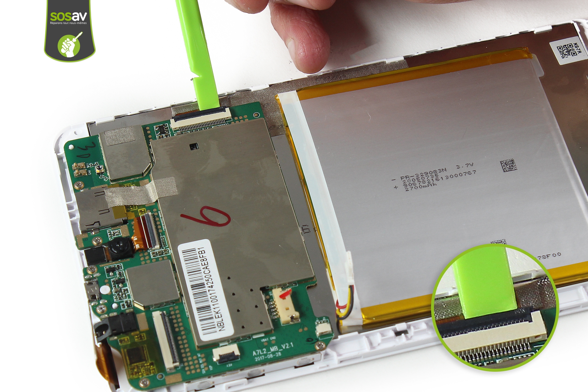

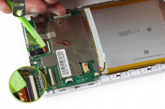

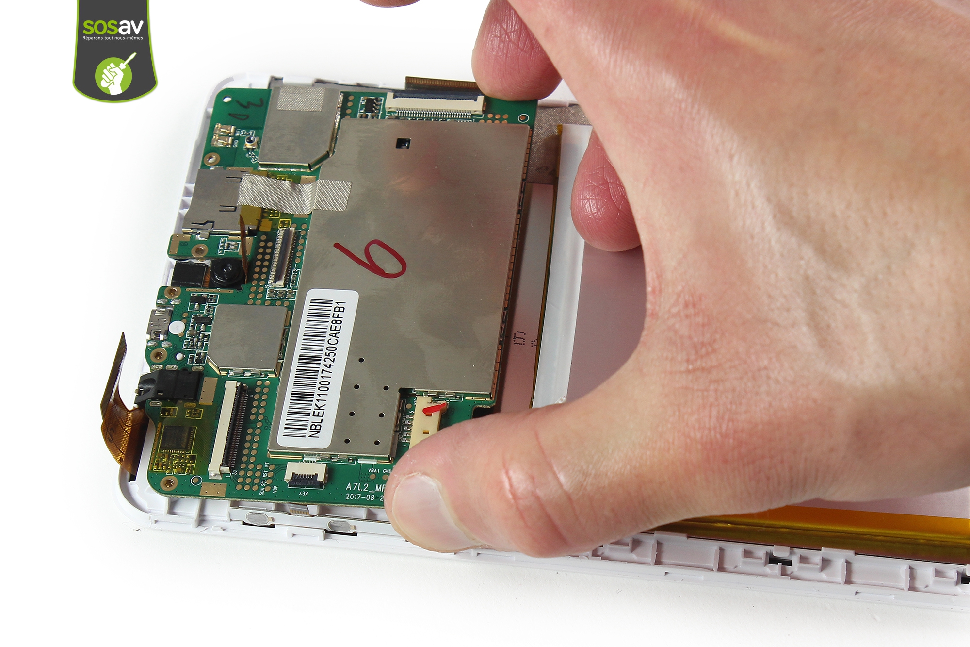

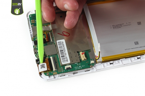

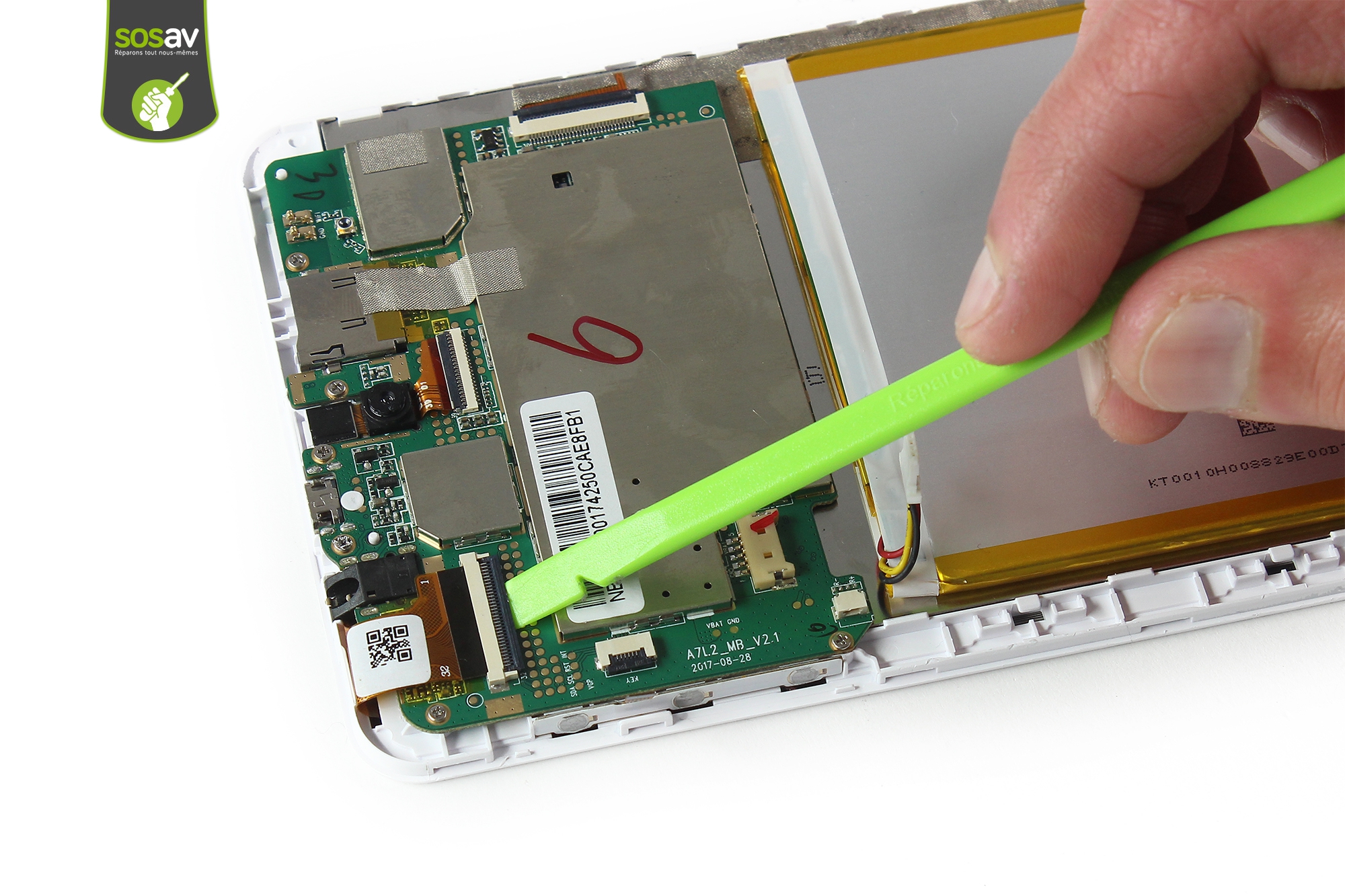

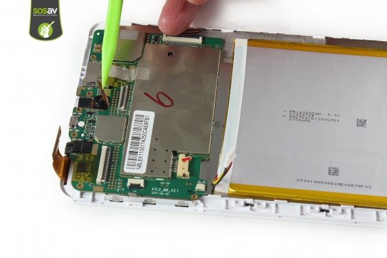

Puis, avec la pointe de la spatule, décoller la nappe de son connecteur.

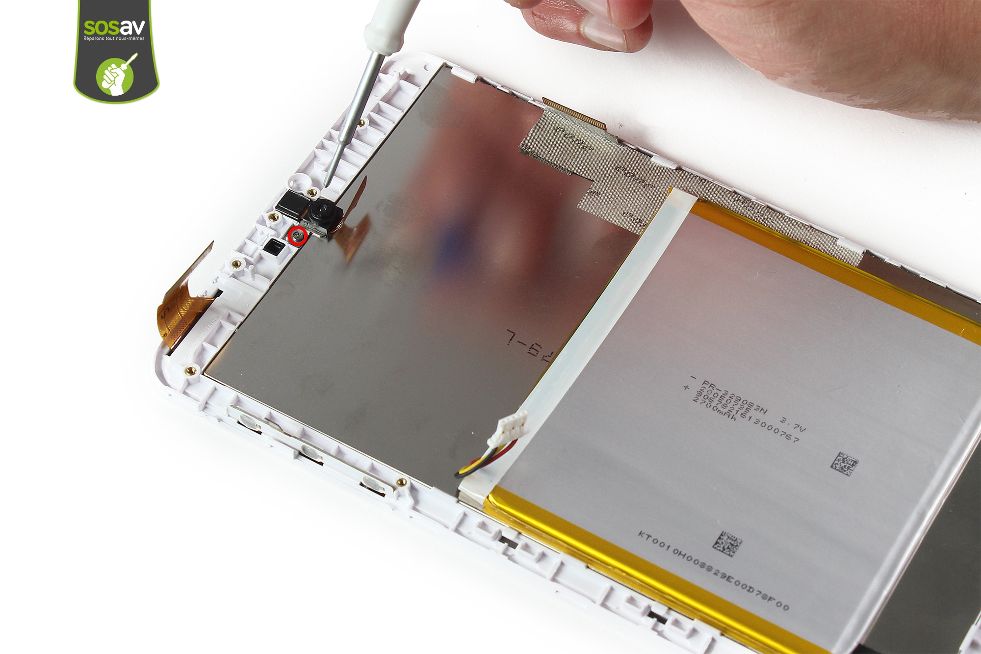

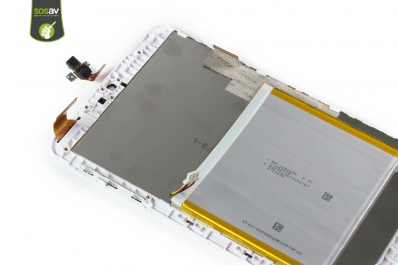

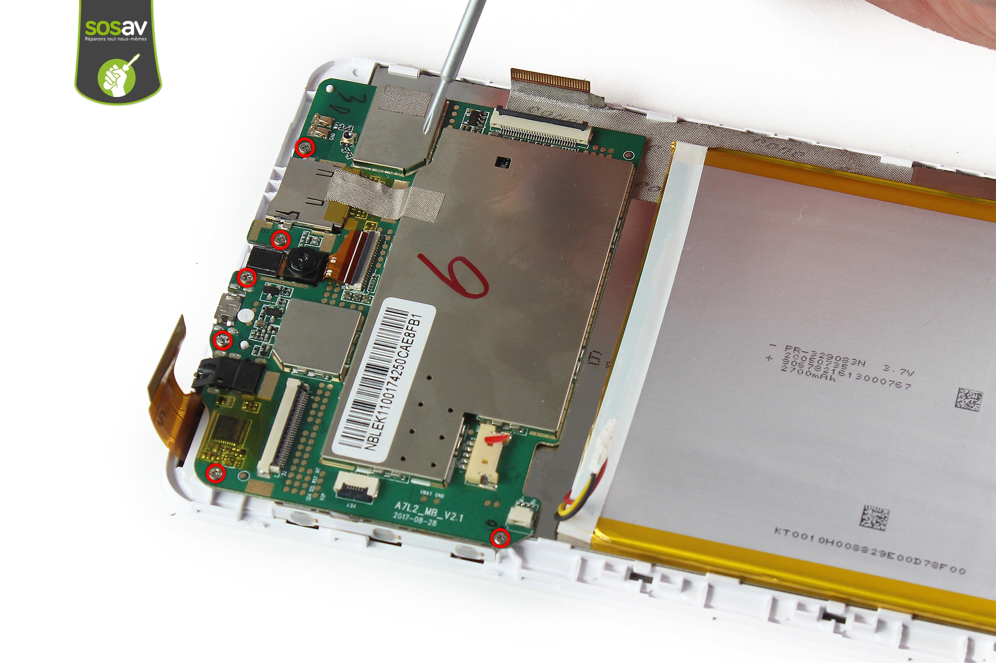

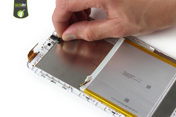

Cette vis retient la caméra principale sur l'écran.Puis délogez-la de son emplacement.

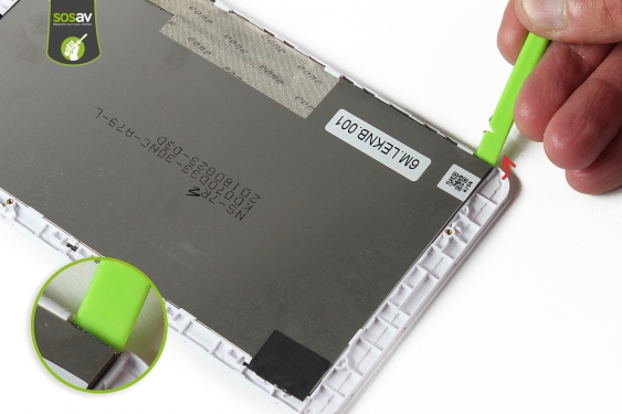

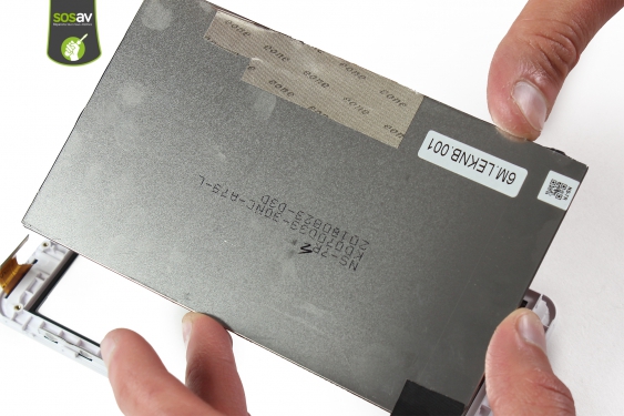

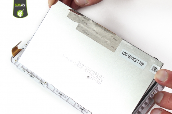

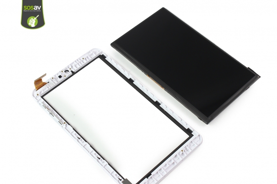

Cette vis retient l'écran LCD dans le châssis de la tablette.

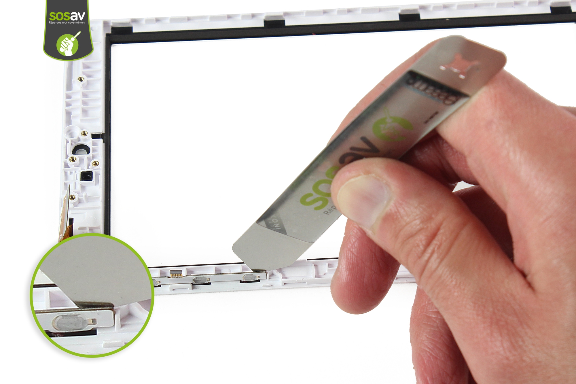

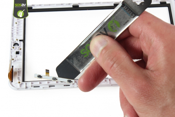

Répetez le mouvement tout le long du côté droit de la tablette.
