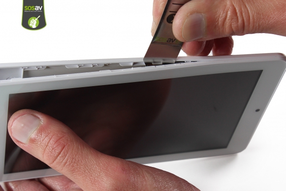

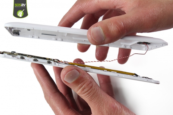

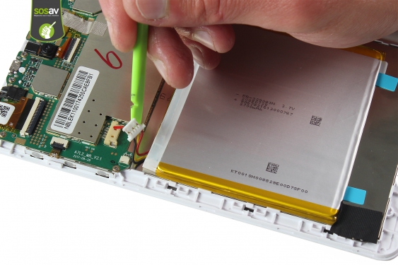

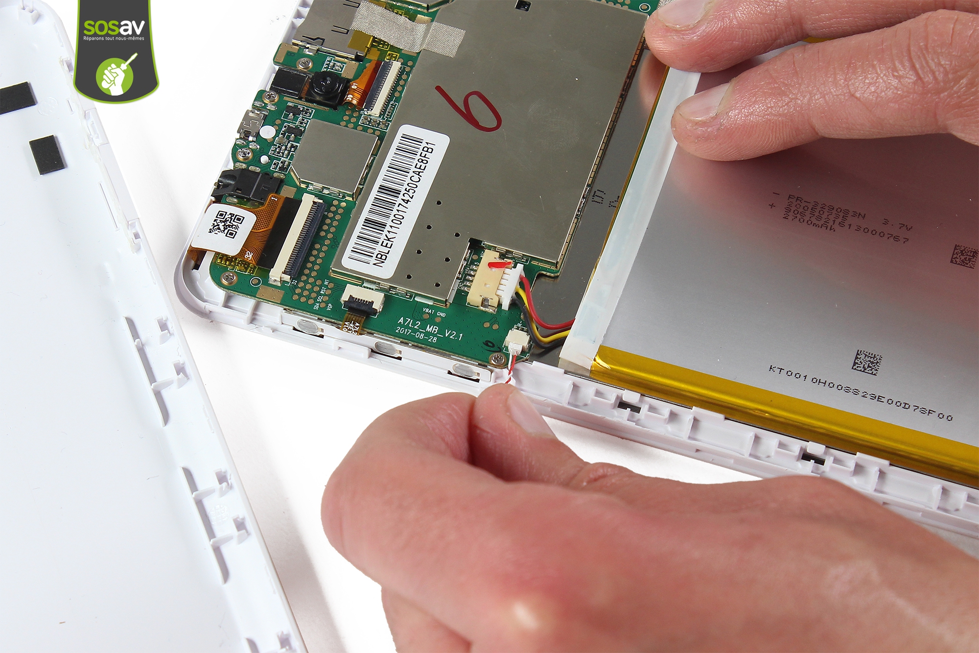

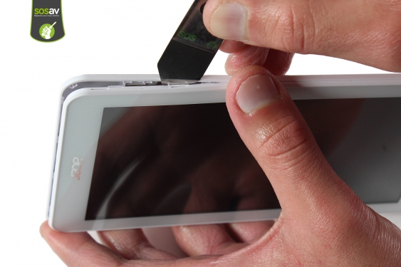

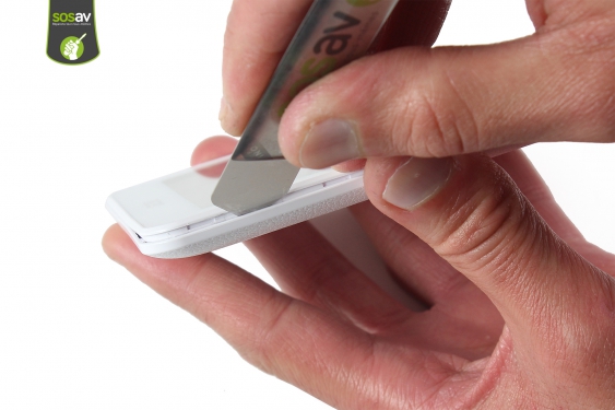

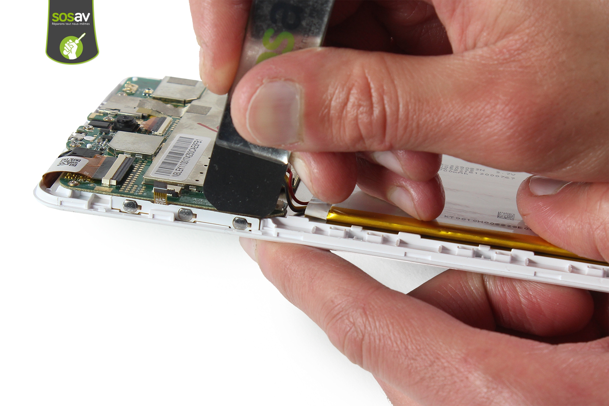

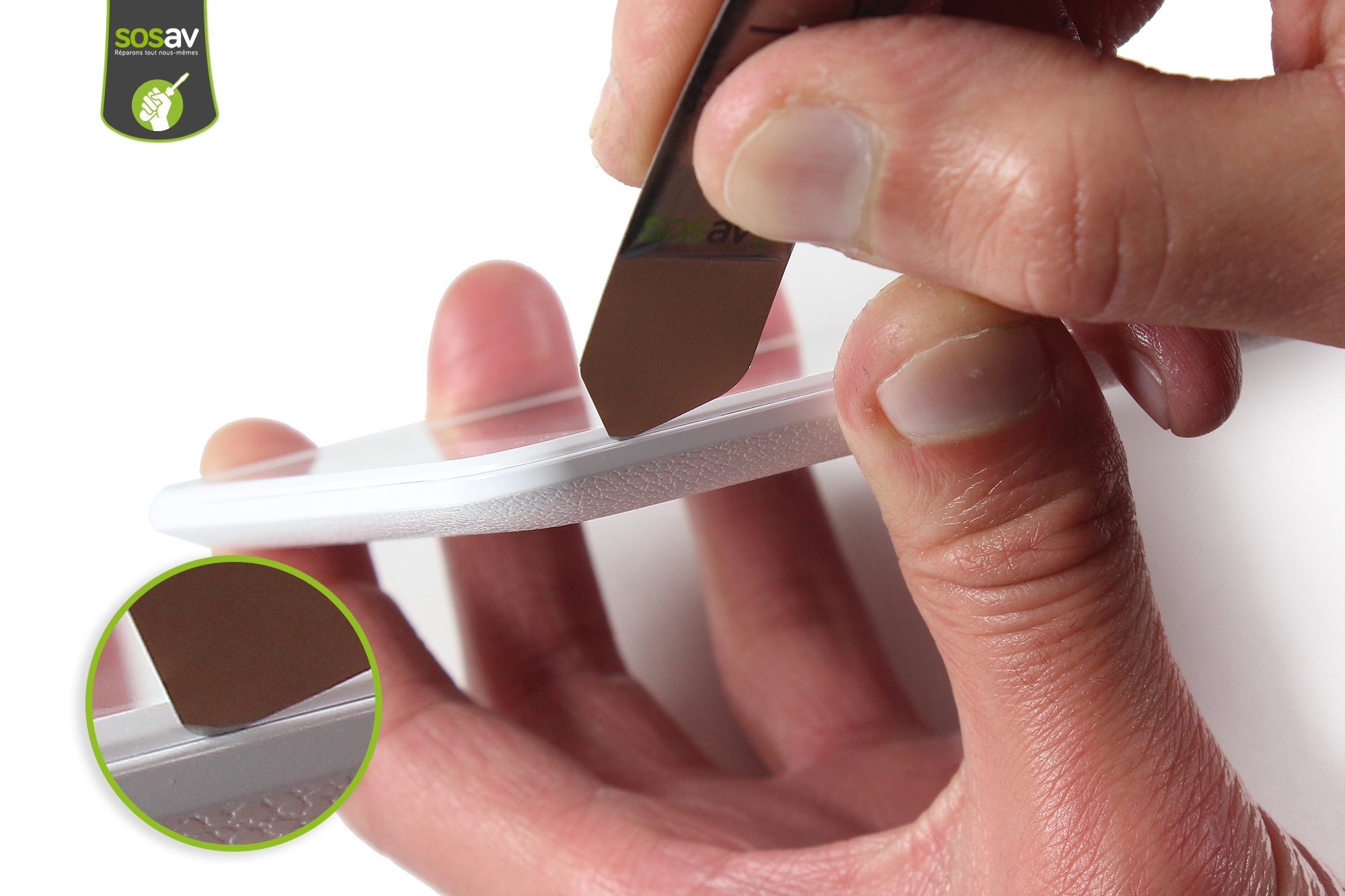

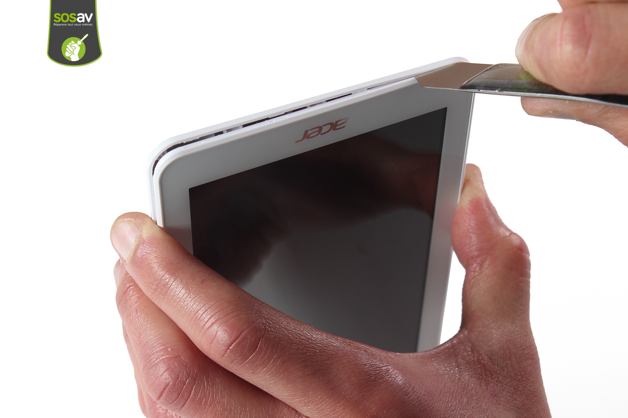

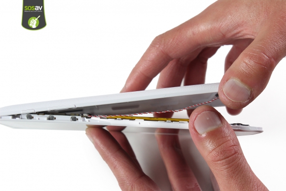

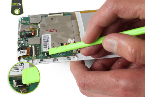

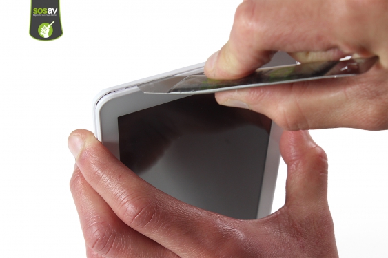

Faites levier pour déclipser la coque. Répetez le mouvement de chaque côté de l'appareil.

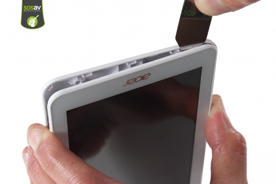

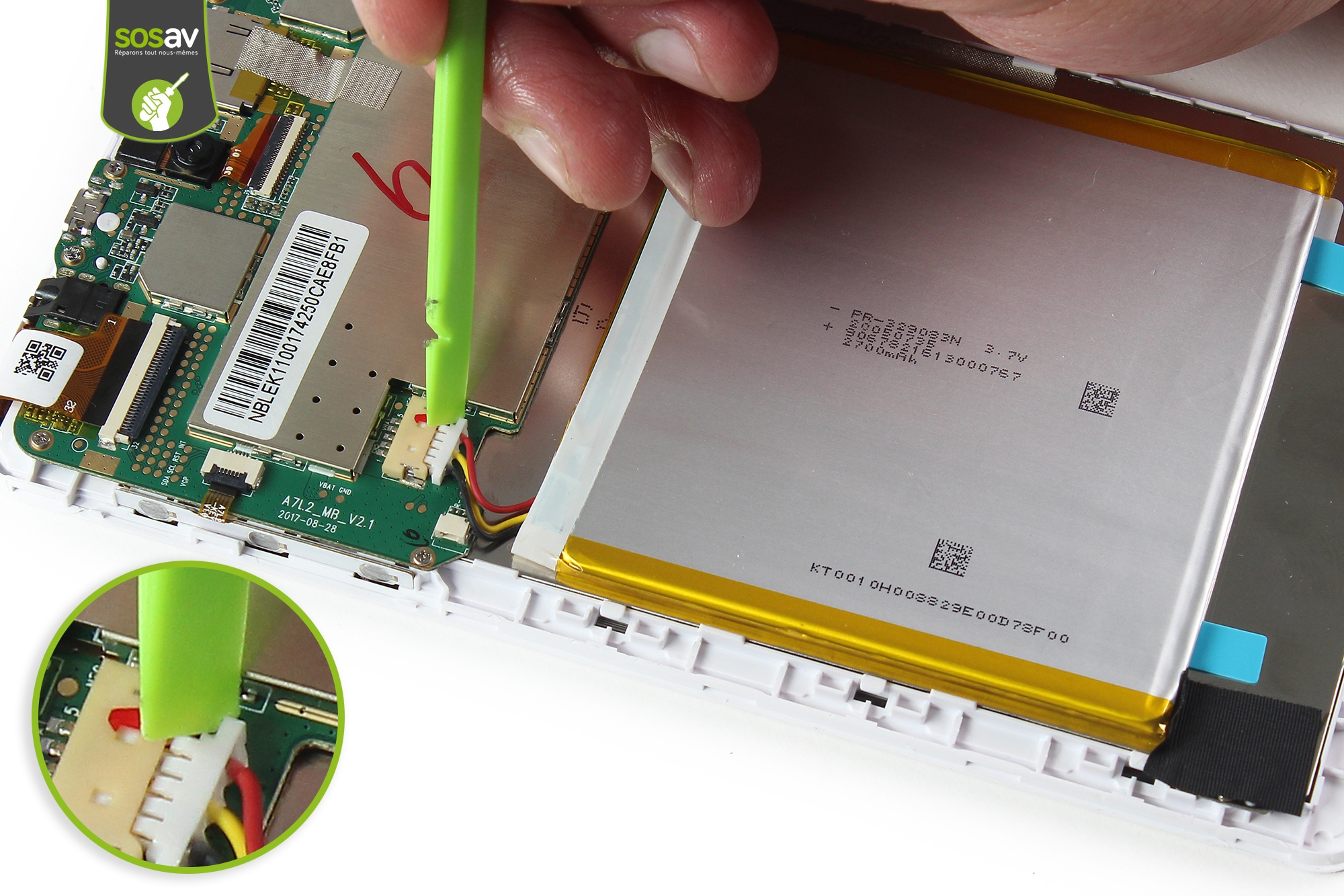

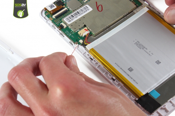

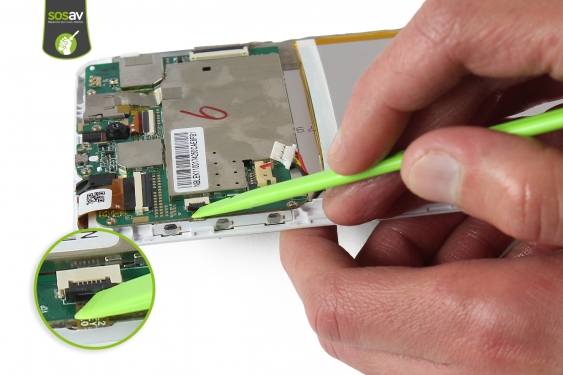

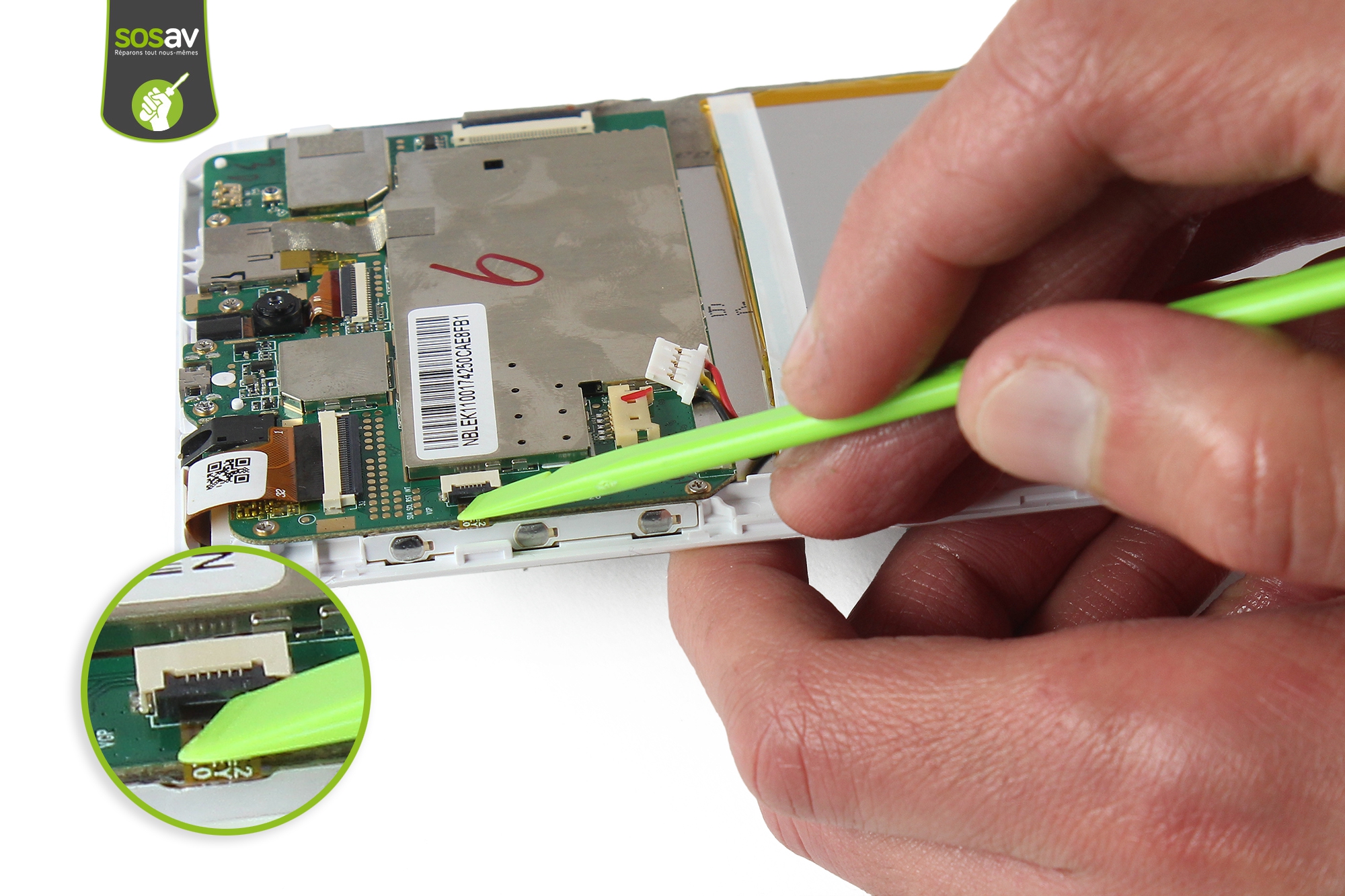

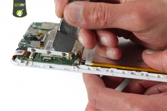

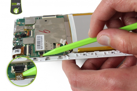

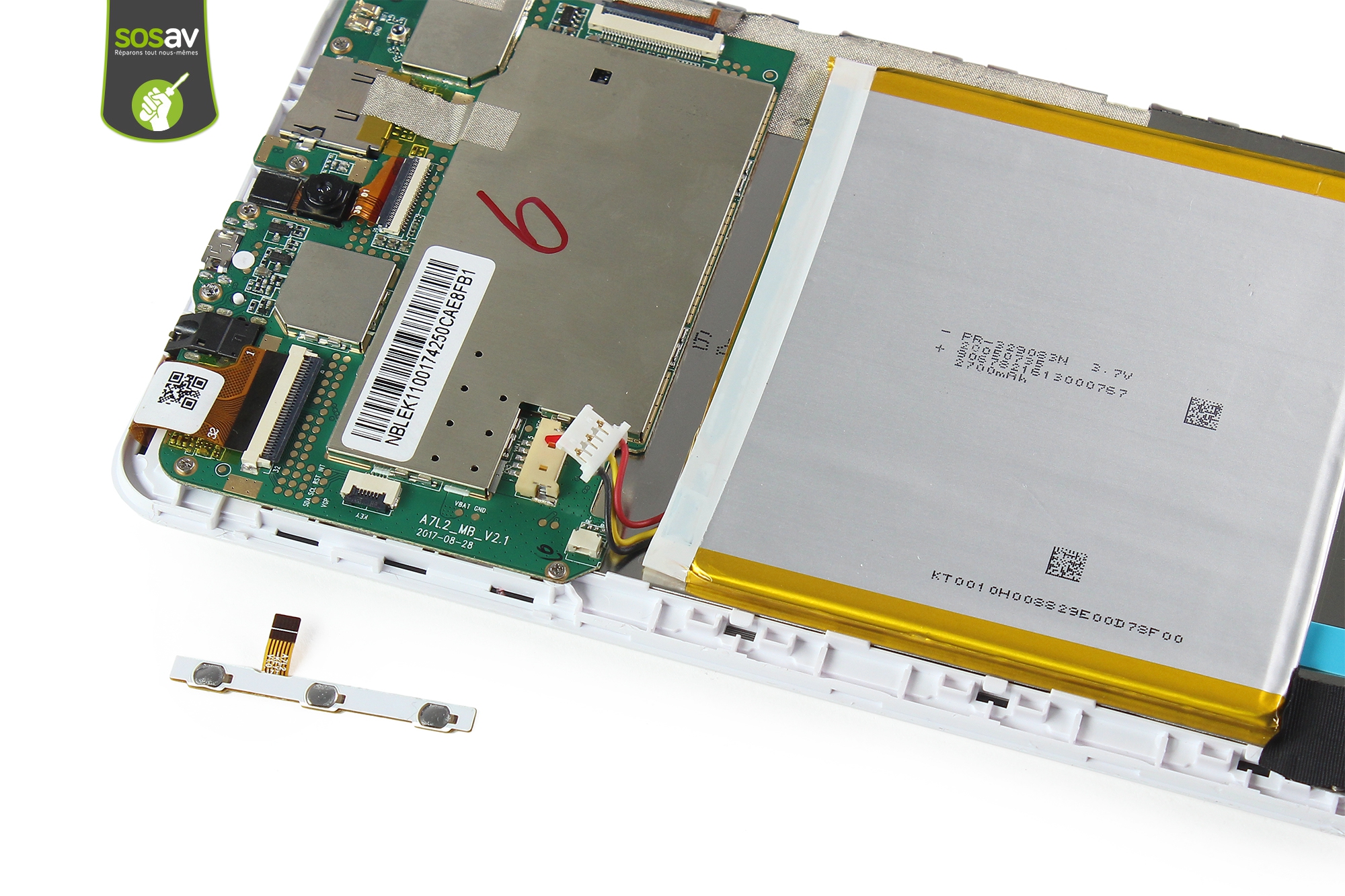

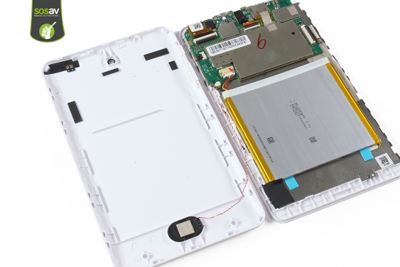

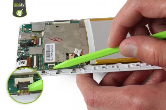

Puis retirez doucement la nappe de son connecteur.
