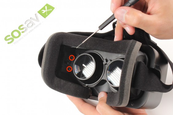

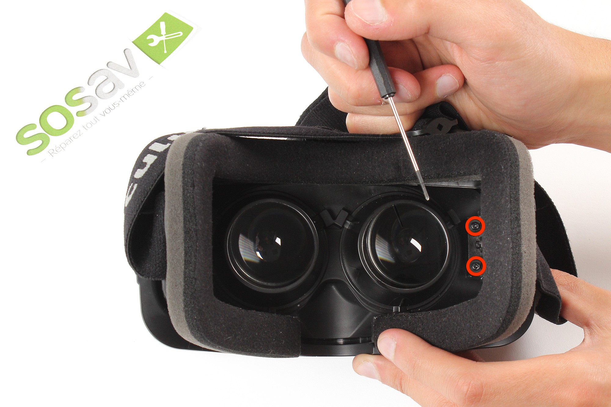

A l'aide d'un tournevis cruciforme, dévissez les quatre vis cruciformes localisées à gauche et à droite de chacune des lentilles
Ces vis servent à maintenir le support élastique et contour en mousse du casque.

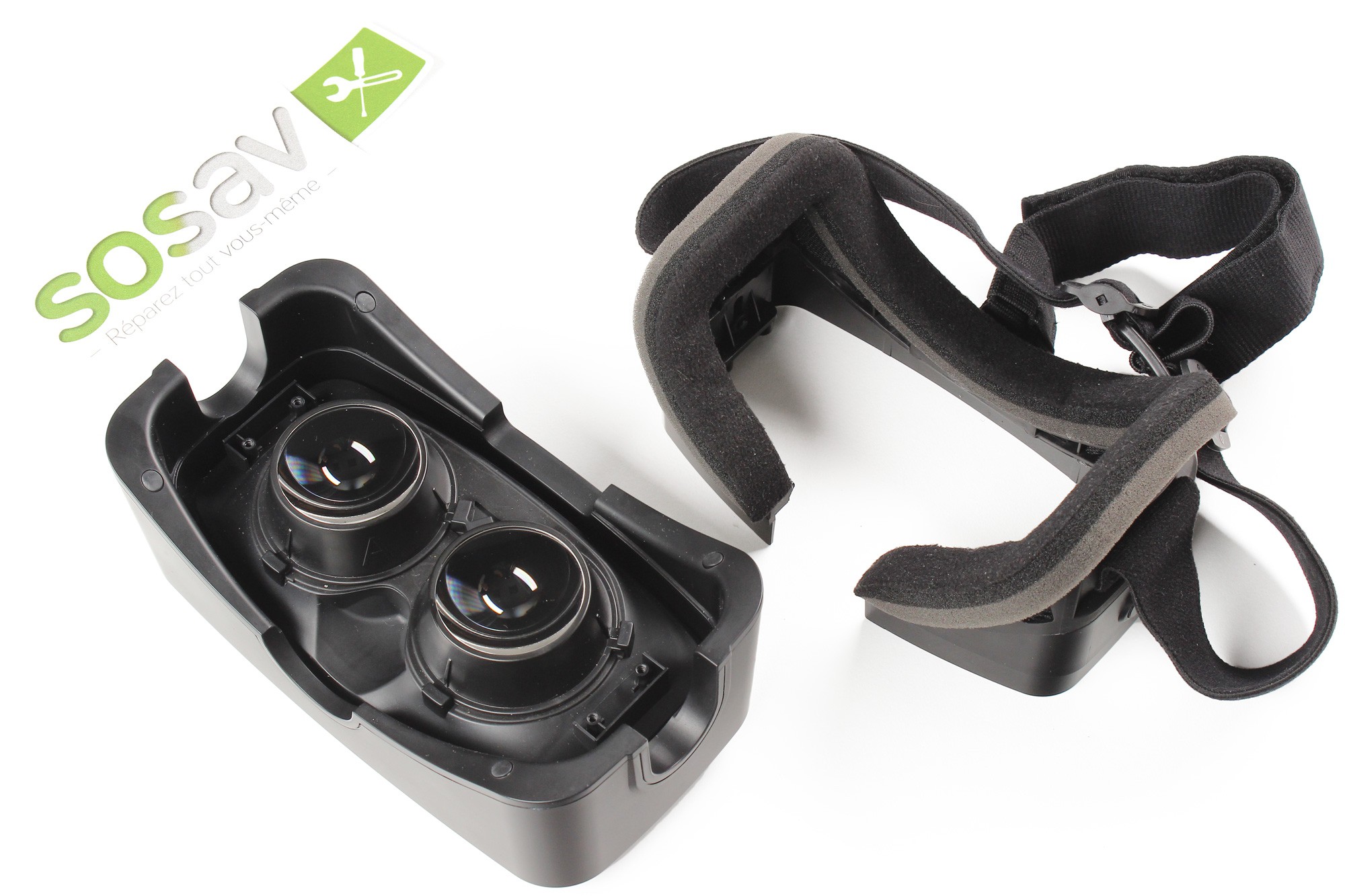

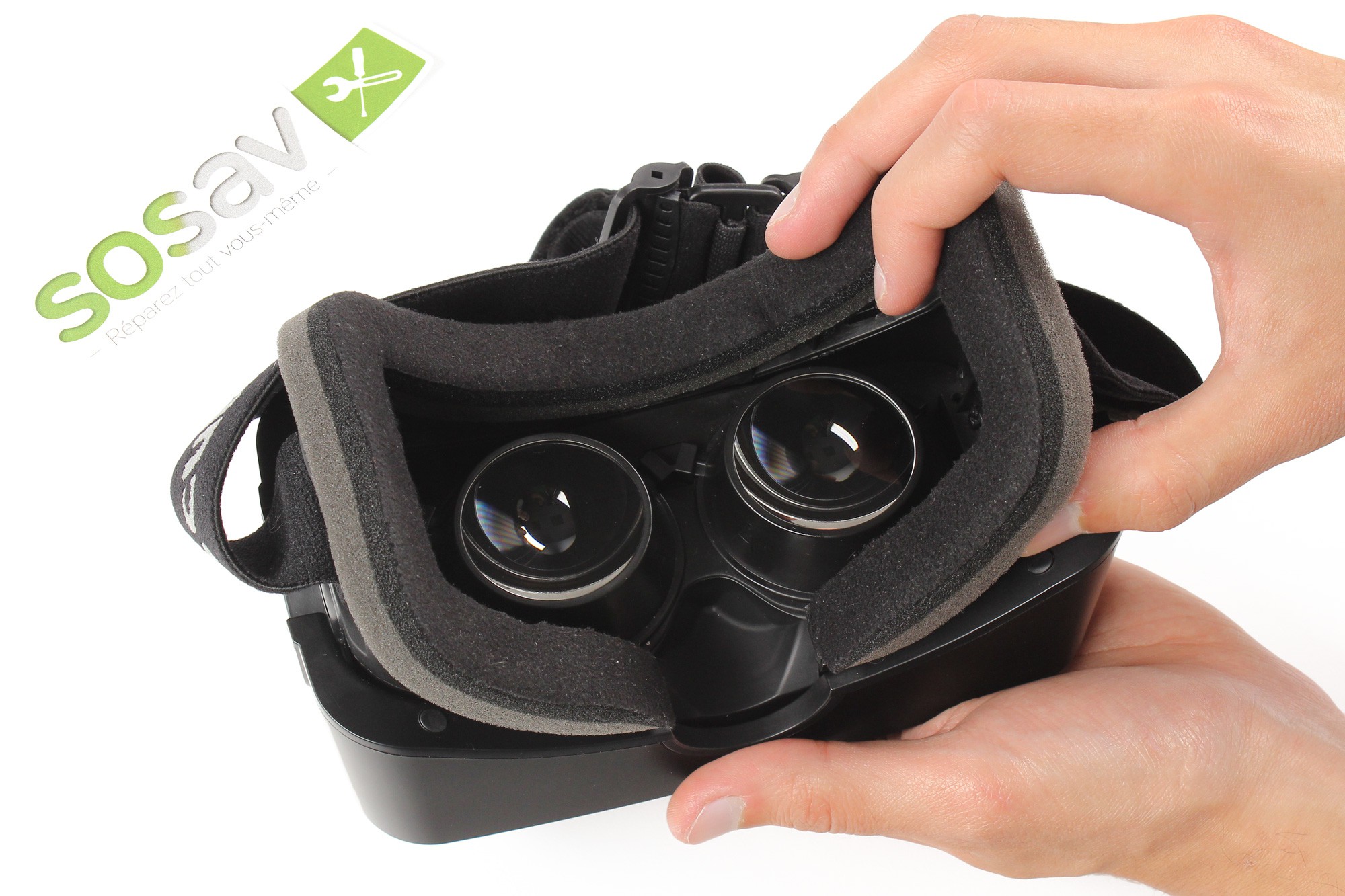

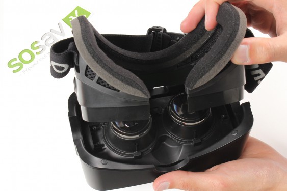

Soulevez en douceur le support élastique et contour en mousse de l'Oculus Rift DK2 puis retirez-le.
Le support élastique et contour en mousse de l'Oculus Rift DK2 est désormais démonté.
