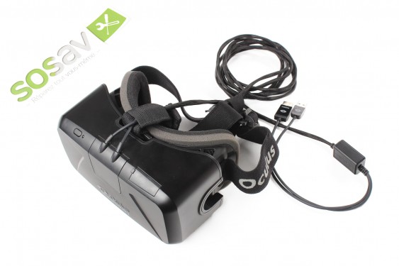

Avant de procéder au démontage de la coque supérieure de l'Oculus Rift DK2, il est nécessaire, pour des raisons de sécurité évidentes, de l'éteindre et de débrancher l'intégralité de ses câbles.

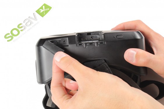

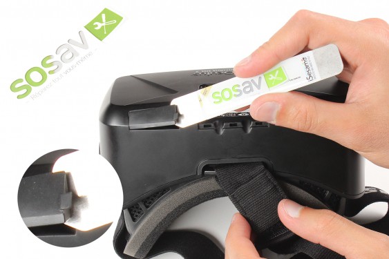

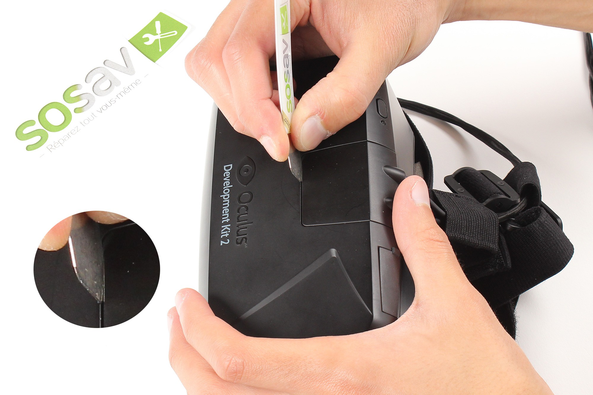

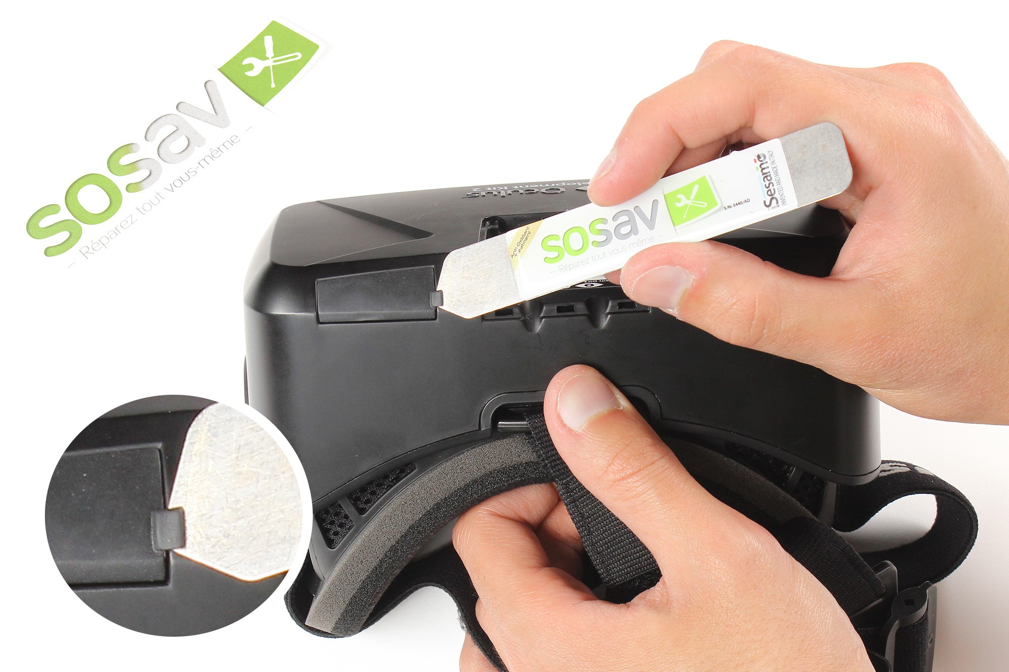

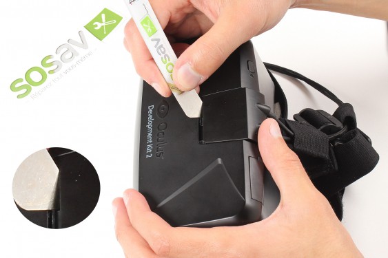

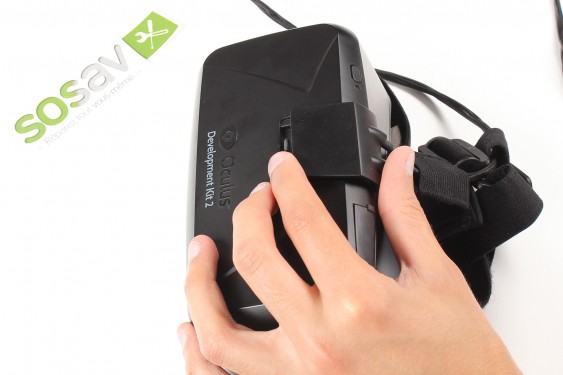

Insérez une spatule iSesamo dans l'interstice du cache plastique avant puis, par effet de levier, ouvrez-le délicatement.
Procédez ensuite à son retrait comme indiqué sur les photos 3 et 4 de cette étape.

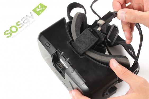

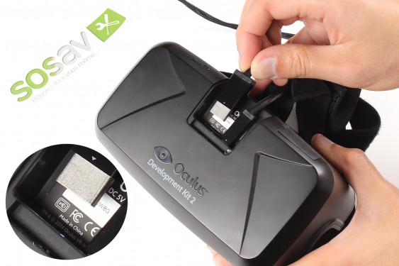

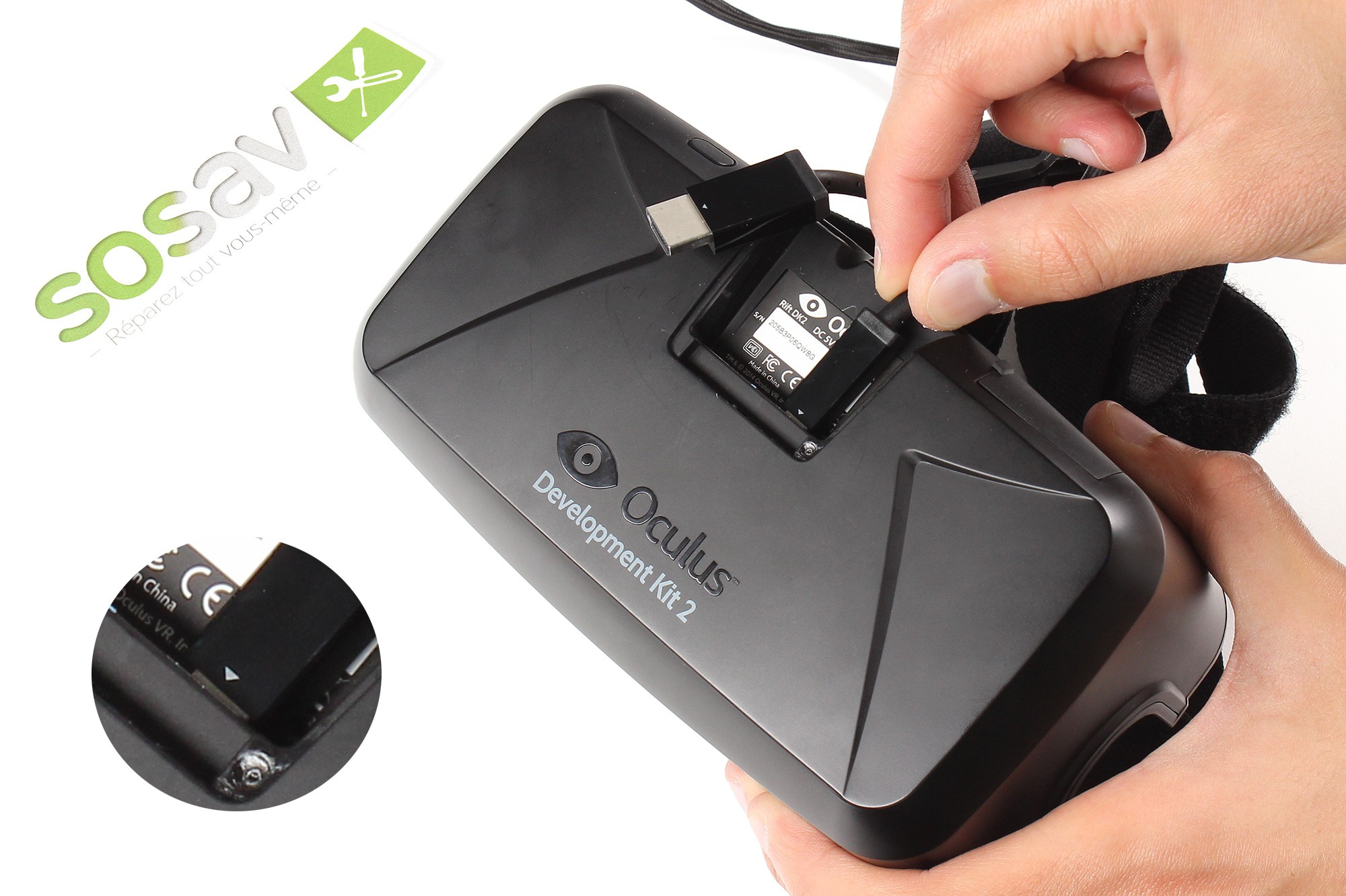

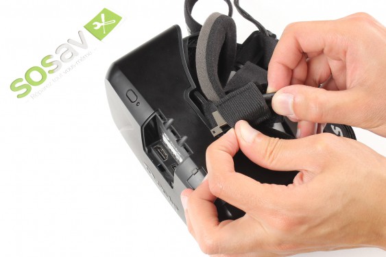

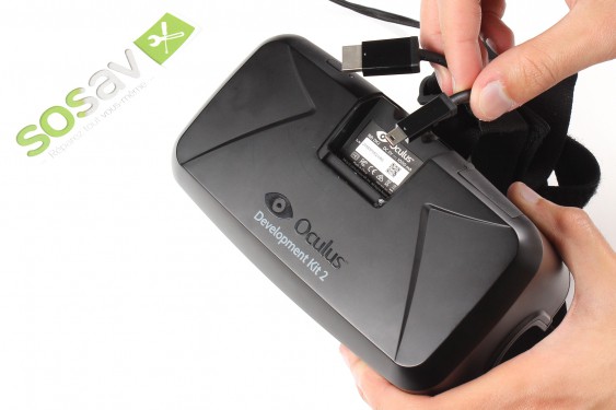

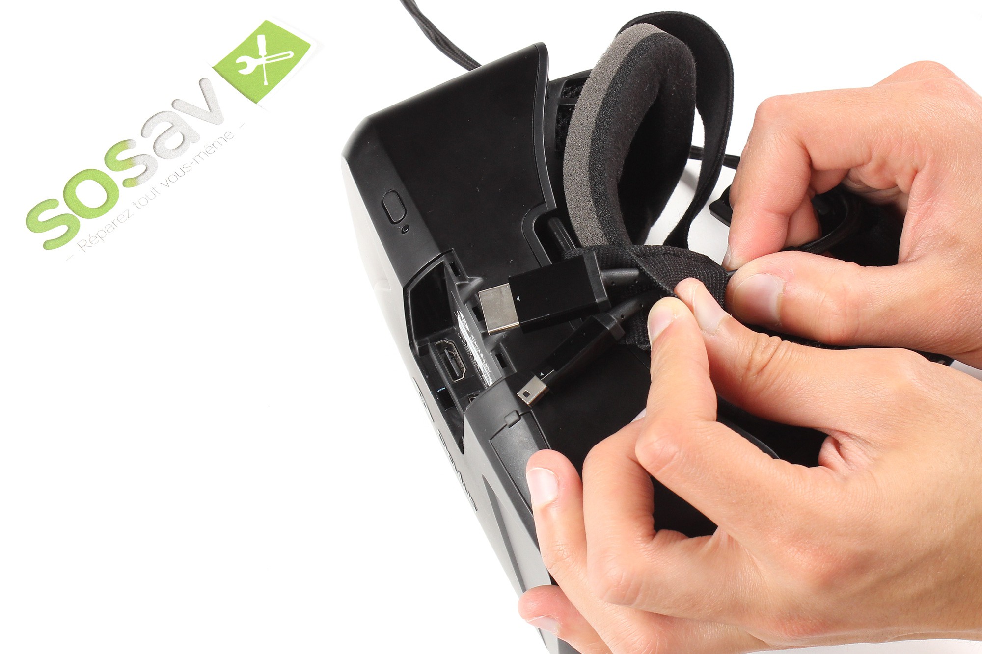

Saisissez ensuite le câble HDMI puis déconnectez-le doucement.
Saisissez ensuite le câble USB puis procédez délicatement à sa déconnexion.

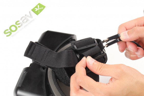

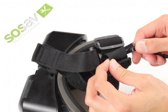

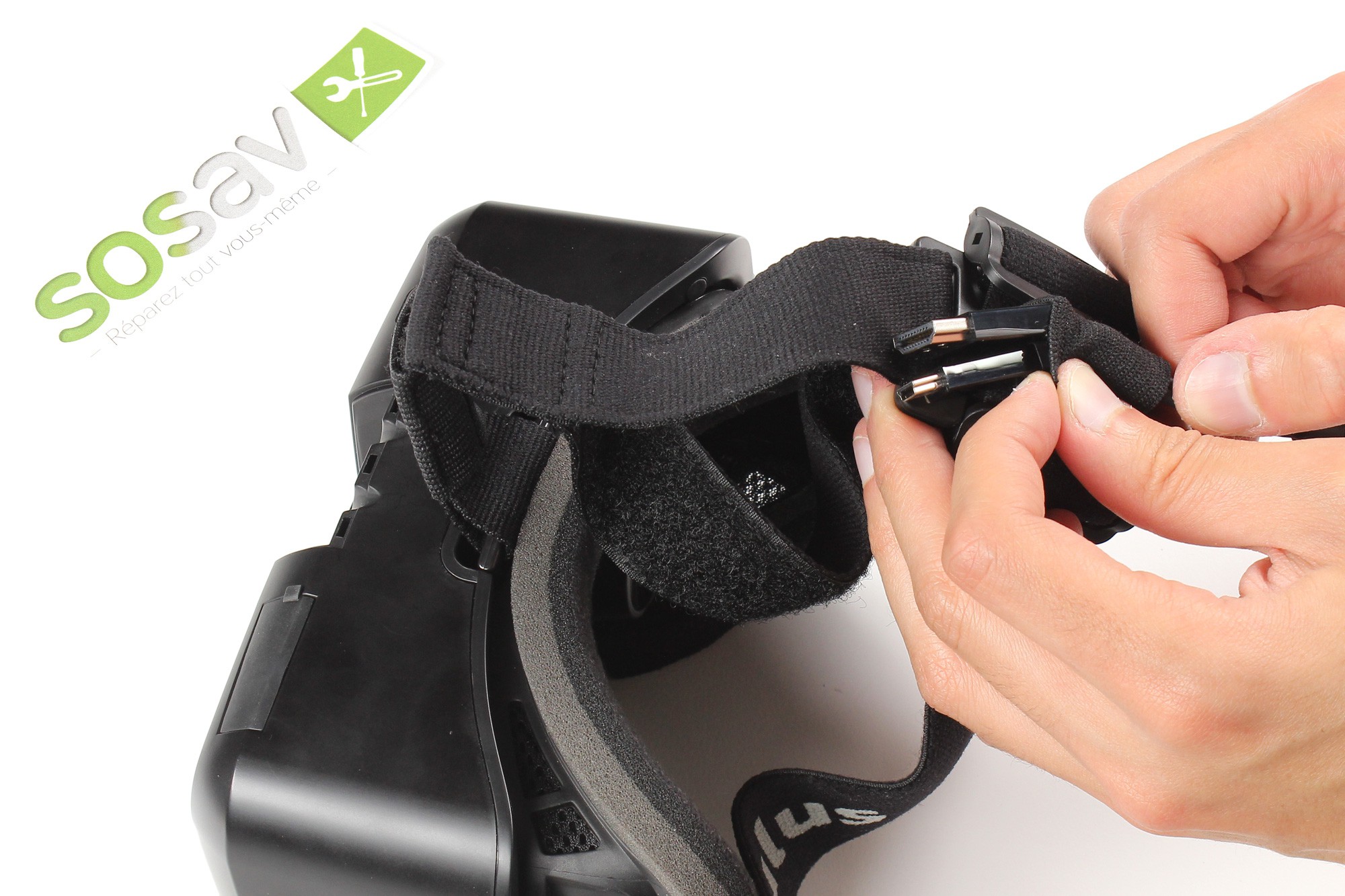

Retirez ensuite le câble HDMI et USB du premier serre-câble en tissu.
Poursuivez l'opération en retirant le câble HDMI et USB du second serre câble en tissu.

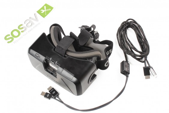

Les câbles HDMI et USB de l'Oculus Rift DK2 sont désormais démontés.

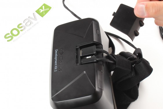

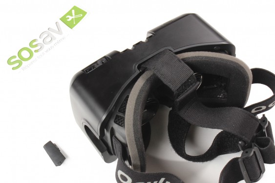

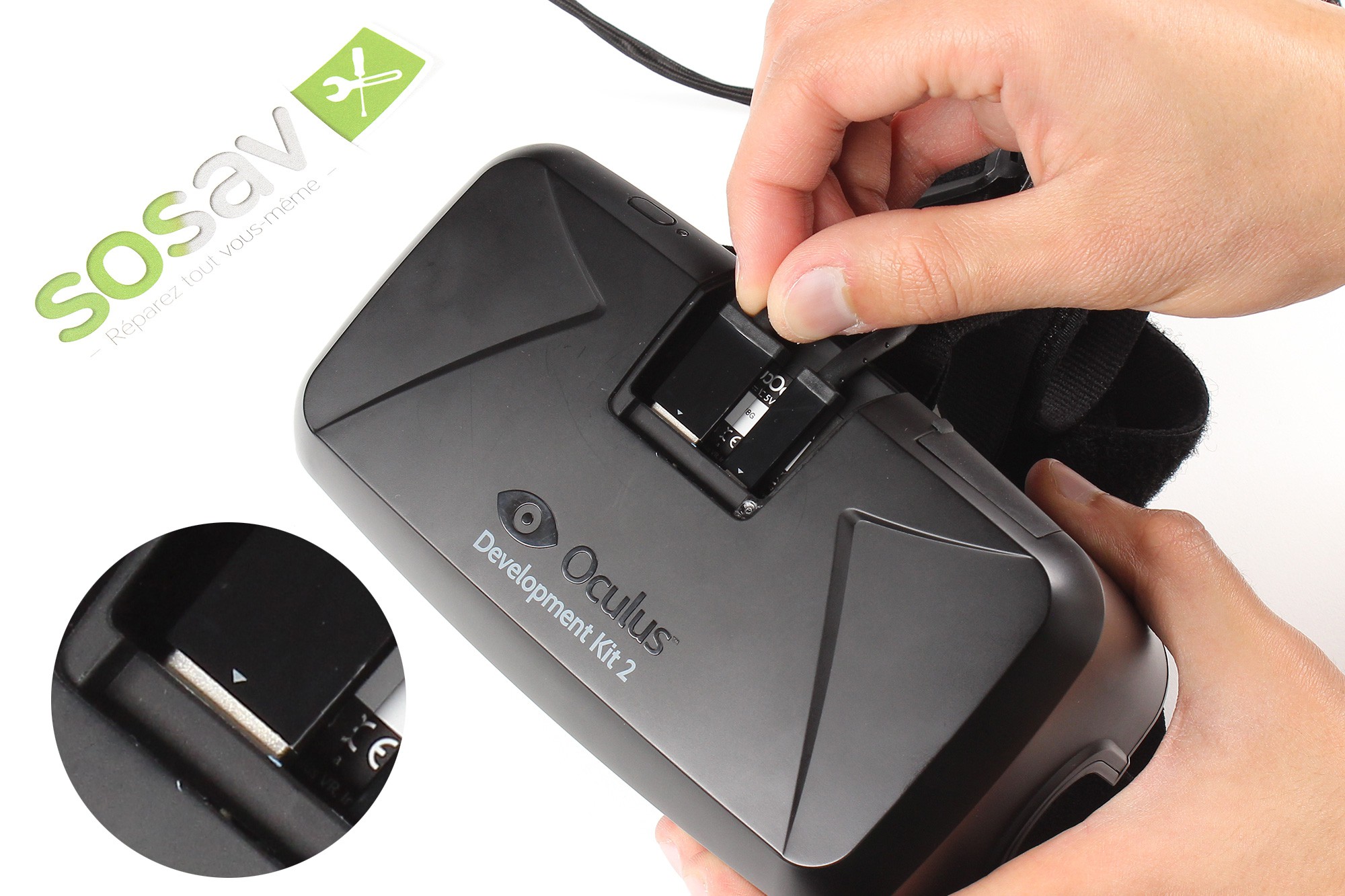

Insérez ensuite une spatule iSesamo dans l'interstice du cache-ports USB/Prise de synchronisation externe.
Procédez ensuite au retrait du cache ports.
Le cache-ports USB/Prise de synchronisation externe est désormais démonté.

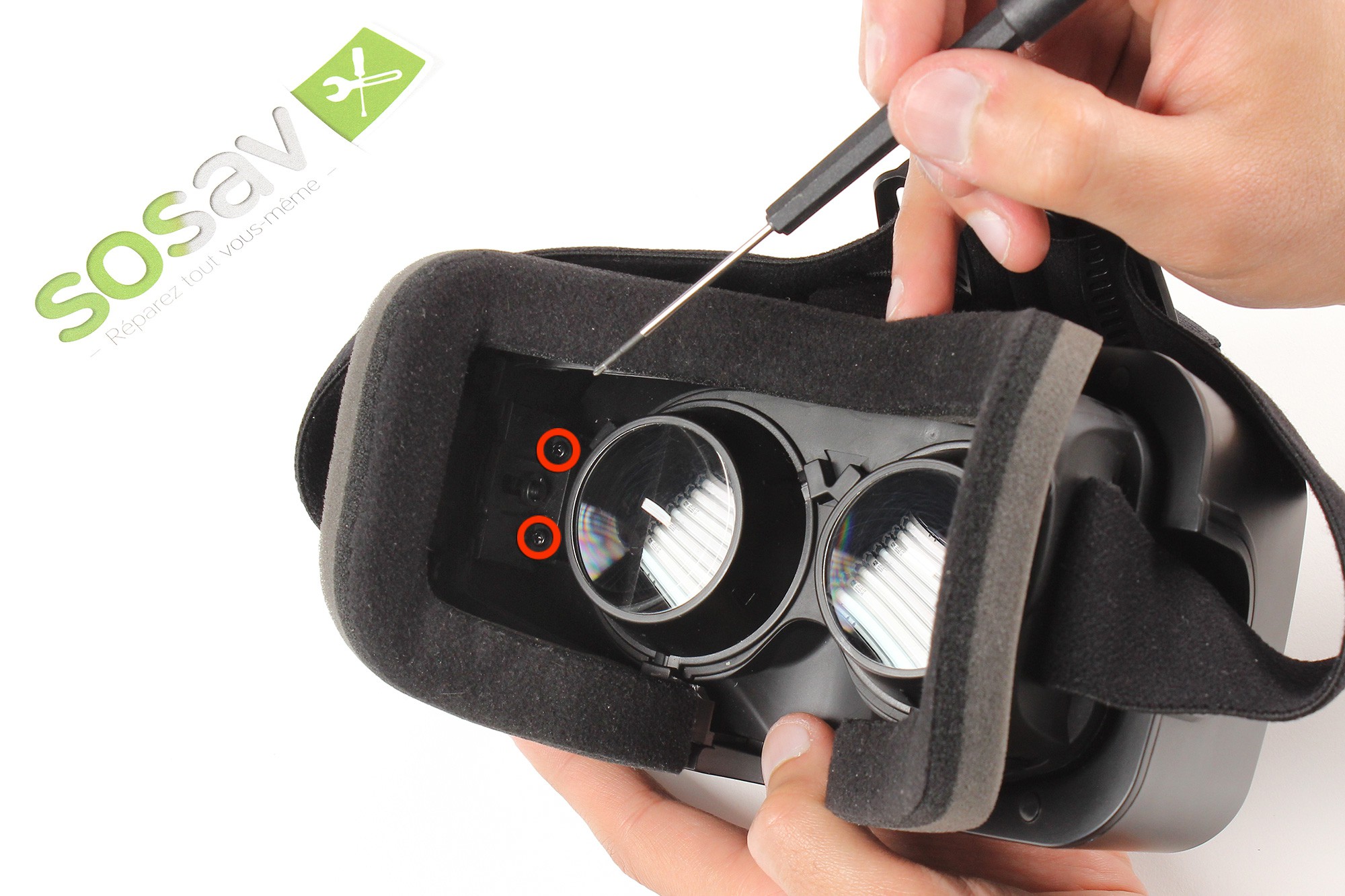

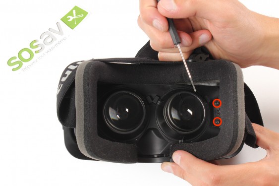

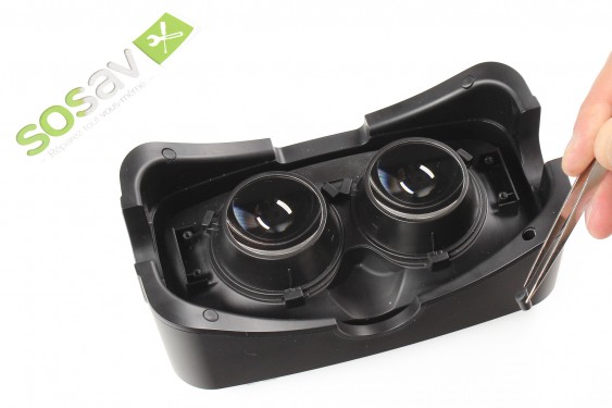

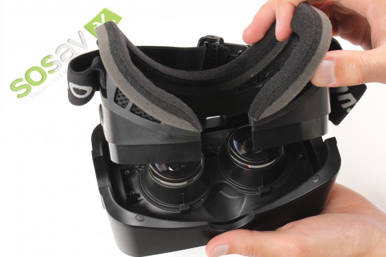

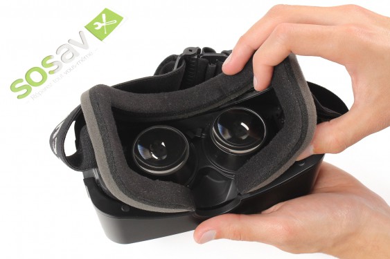

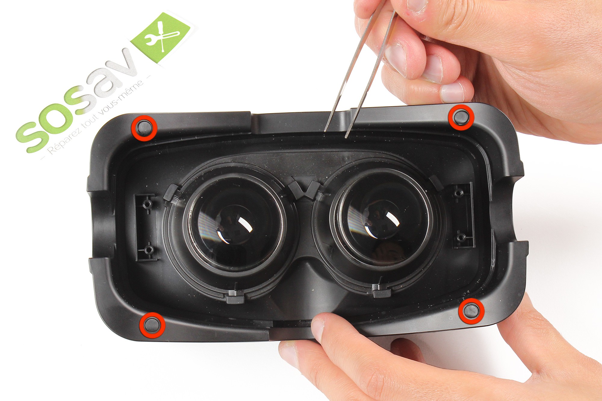

A l'aide d'un tournevis cruciforme, dévissez les quatre vis cruciformes localisées à gauche et à droite de chacune des lentilles
Ces vis servent à maintenir le support élastique et contour en mousse du casque.
Soulevez ensuite délicatement le support élastique et contour en mousse de l'Oculus Rift DK2 puis procédez à son retrait.

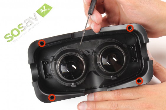

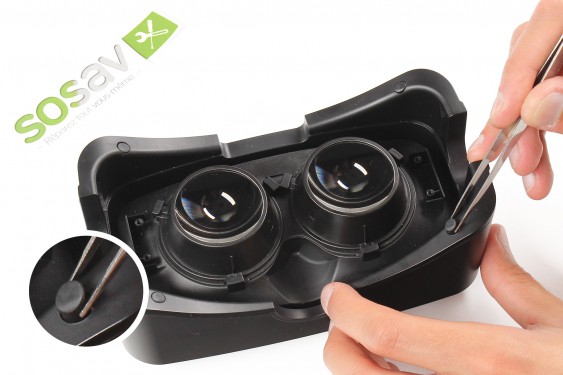

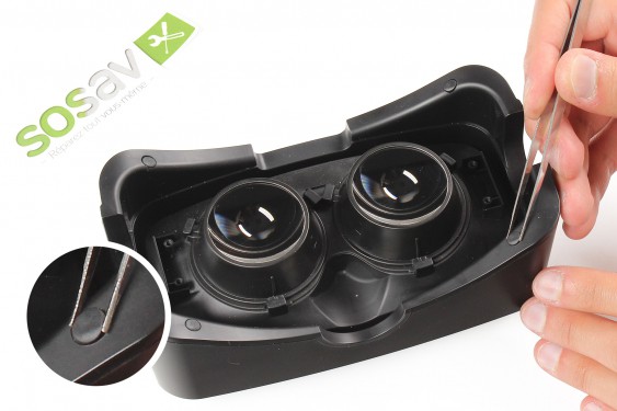

A l'aide d'une pince, procédez ensuite au retrait des quatre cache vis entourés en rouge.
Pour retirer un cache-vis en caoutchouc, saisissez le avec la pince puis retirez-le doucement.

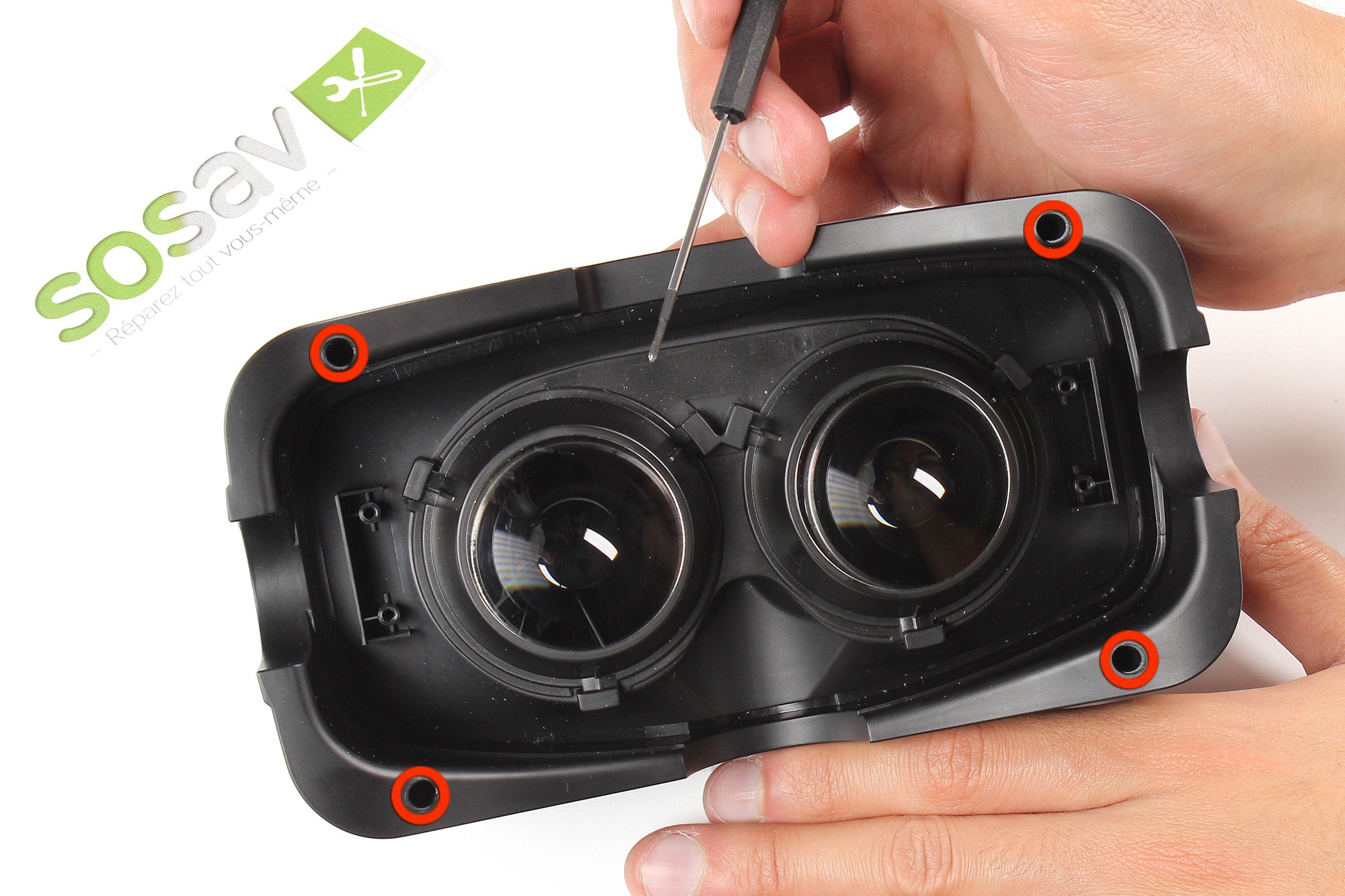

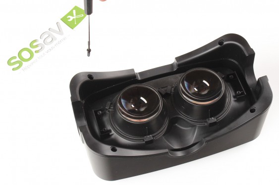

Réutilisez le tournevis cruciforme pour dévisser ensuite les quatre vis entourées en rouge.
Nous vous recommandons l'utilisation du tournevis cruciforme aimanté pour cette opération.

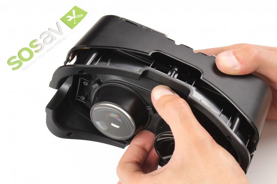

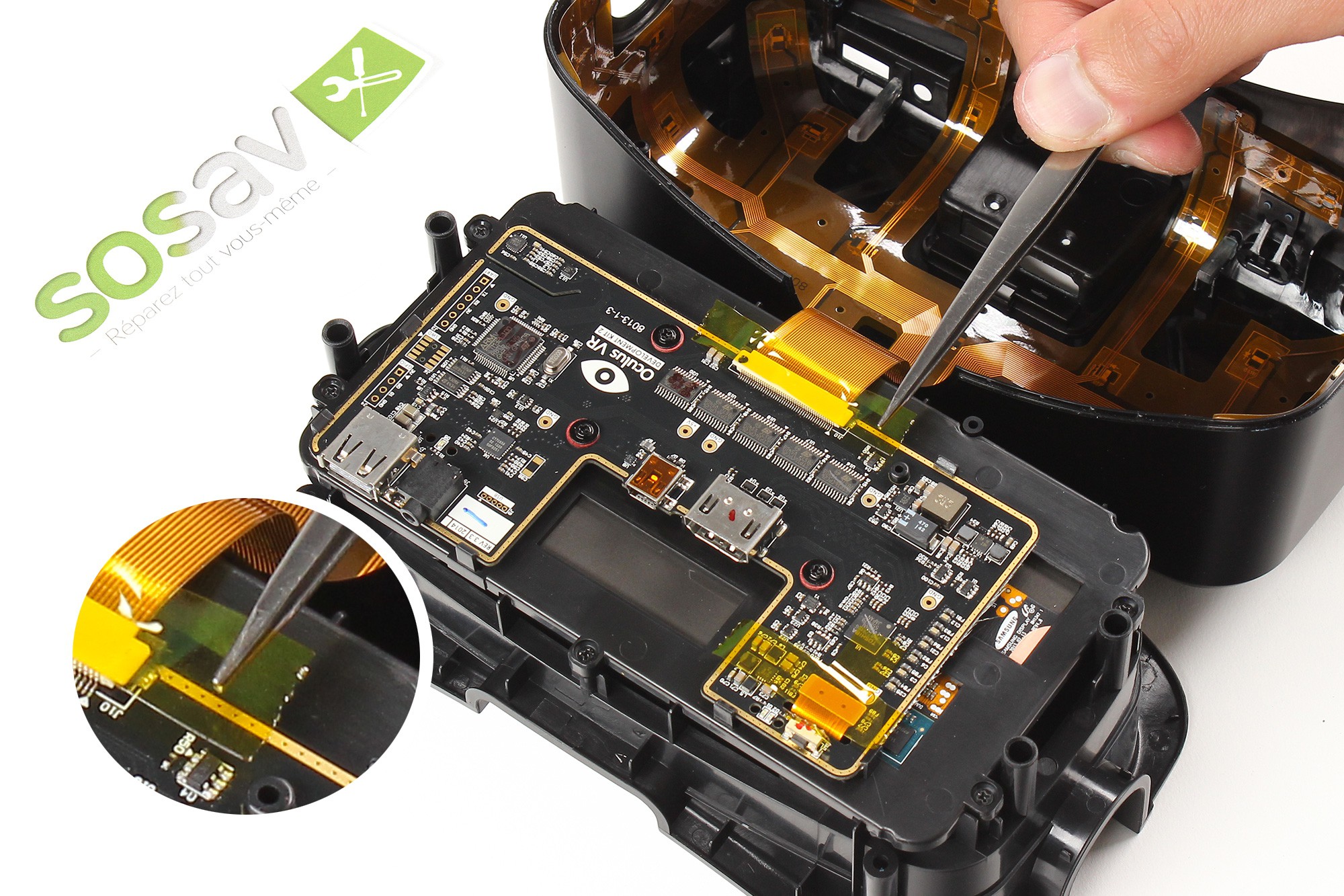

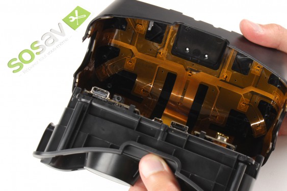

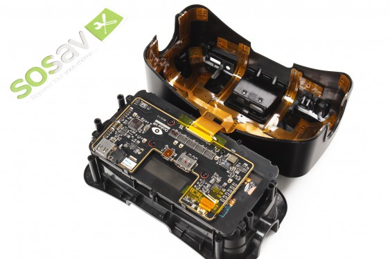

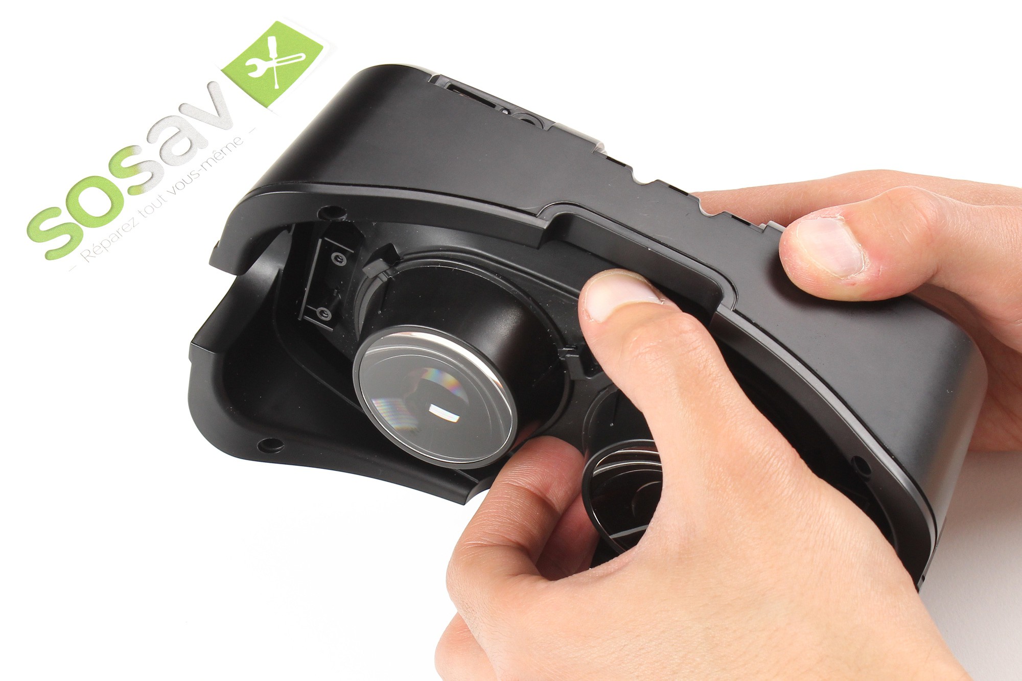

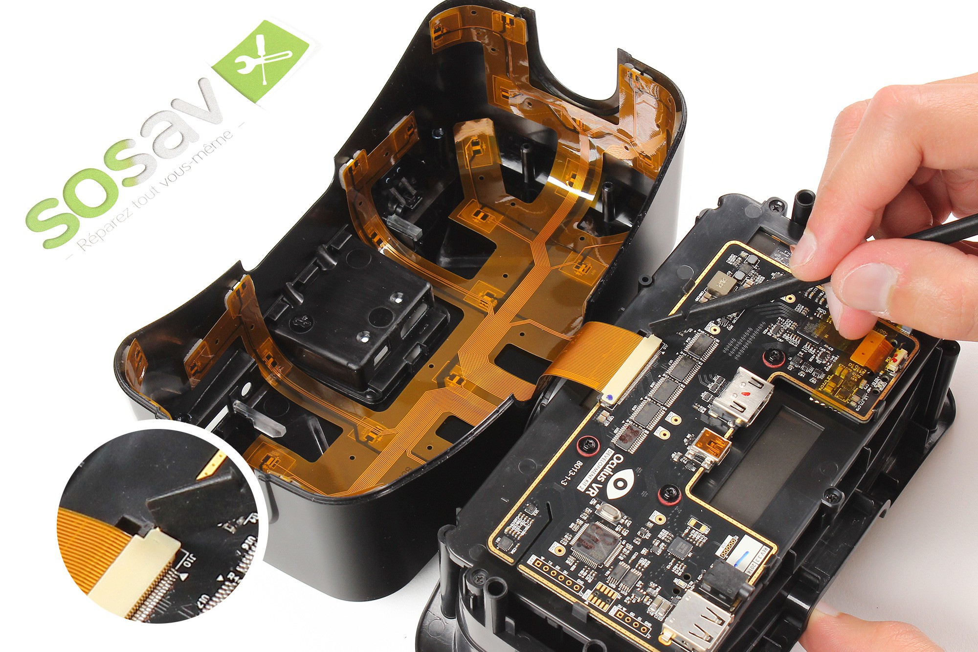

Séparez ensuite très délicatement la coque supérieure de la coque inférieure de l'Oculus Rift DK2, comme indiqué sur les photos.

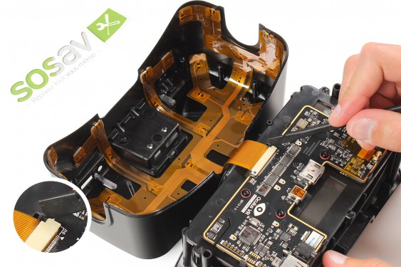

Attention : Une nappe relie la coque supérieure à la coque inférieure du casque ! Ne retirez pas la coque inférieure sans avoir déconnecté cette nappe (étape suivante).

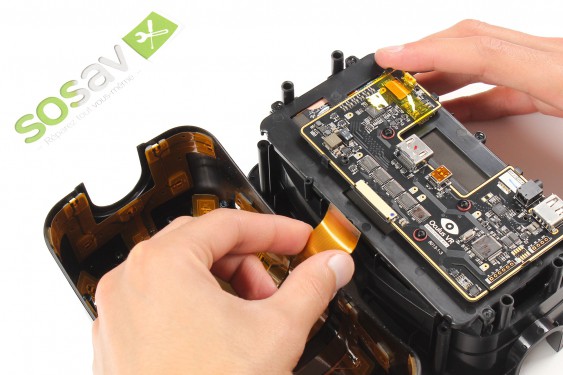

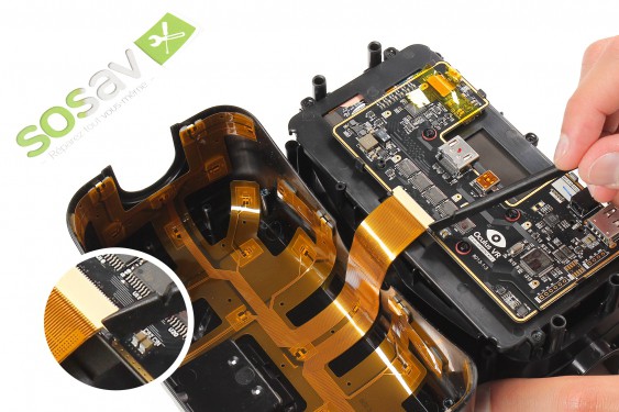

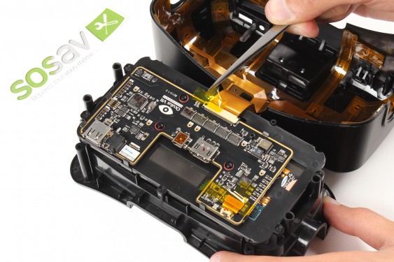

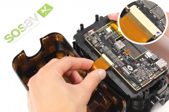

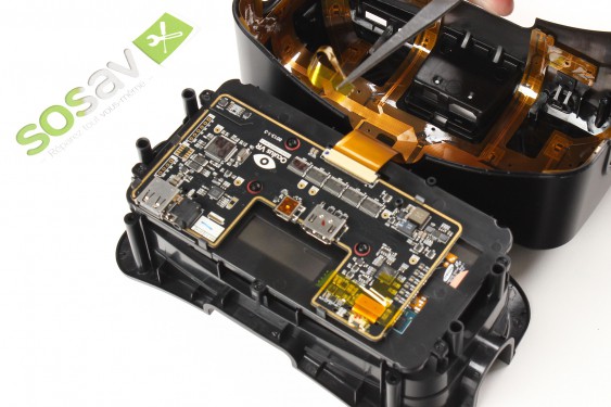

Reprenez la pince puis retirez délicatement l'adhésif jaune (kapton).

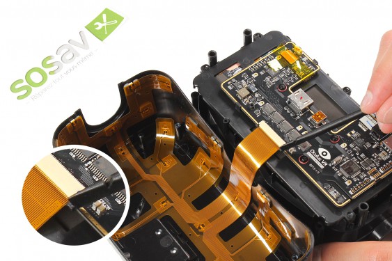

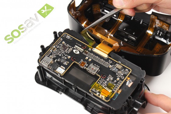

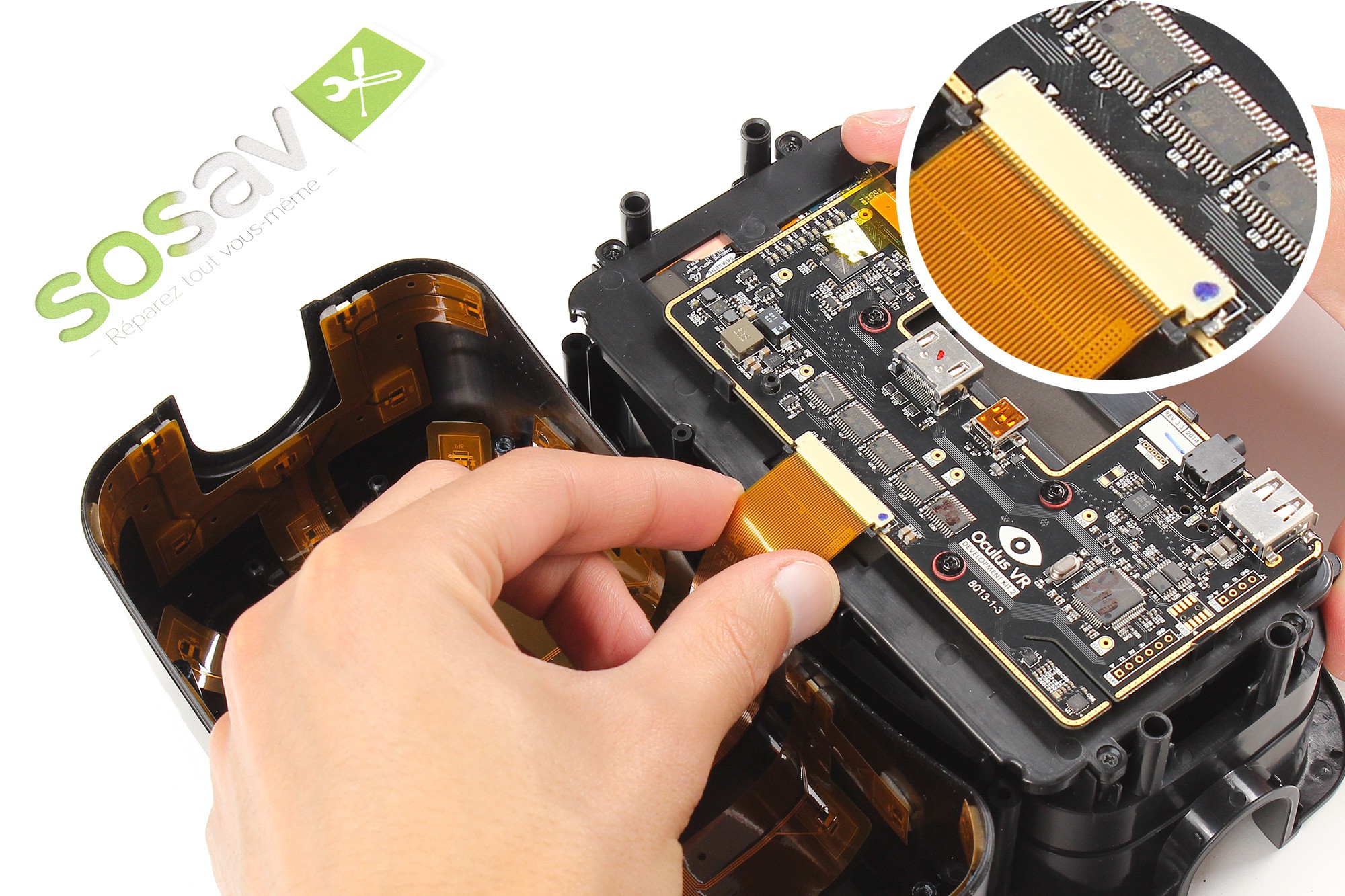

Utilisez une spatule en nylon afin de déverrouiller la nappe de liaison du circuit infrarouge de la coque supérieure.
Saisissez puis retirez délicatement la nappe de liaison du circuit infrarouge.

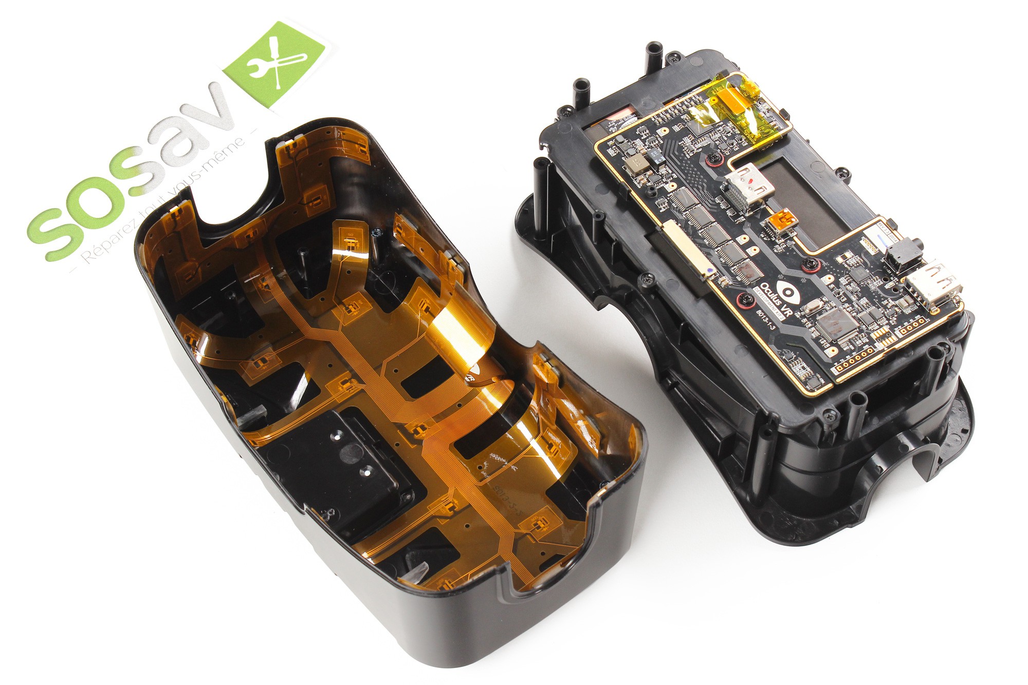

La coque supérieure de l'Oculus Rift DK2 est désormais démontée.
