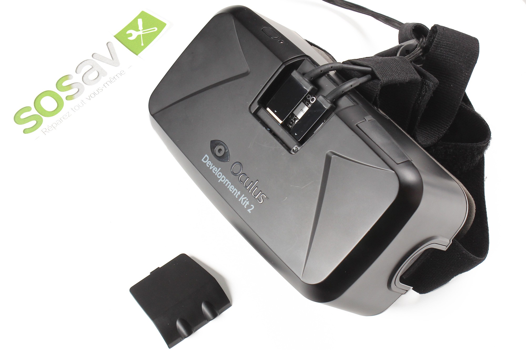

Insérez une spatule iSesamo dans l'interstice du cache plastique avant puis, par effet de levier, ouvrez-le délicatement.
Procédez ensuite à son retrait comme indiqué sur les photos 3 et 4 de cette étape.

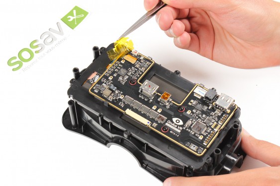

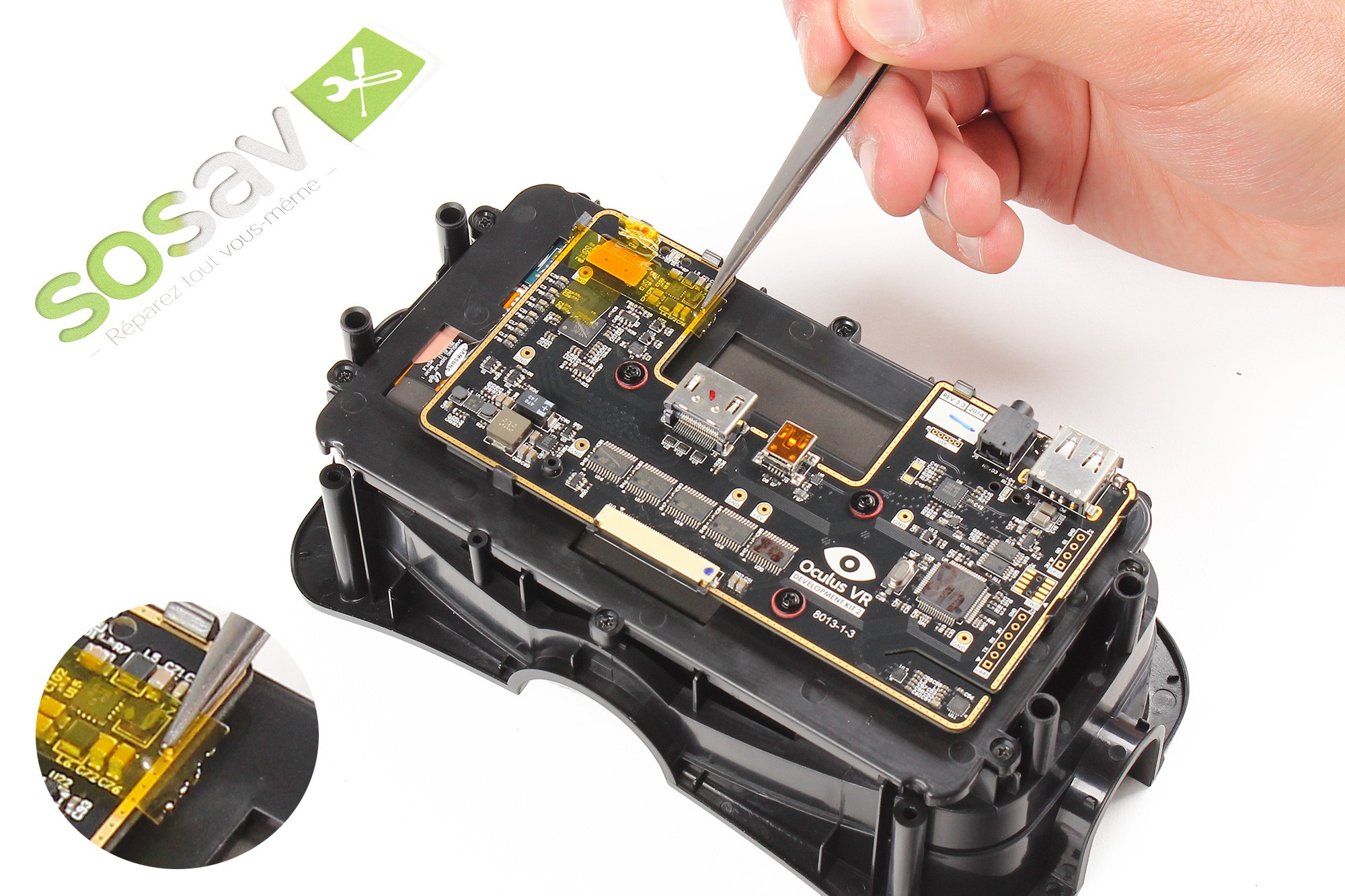

Reprenez la pince puis retirez délicatement l'adhésif jaune (kapton).
Utilisez une spatule en nylon afin de déverrouiller la nappe de liaison du circuit infrarouge de la coque supérieure.
Saisissez puis retirez délicatement la nappe de liaison du circuit infrarouge.

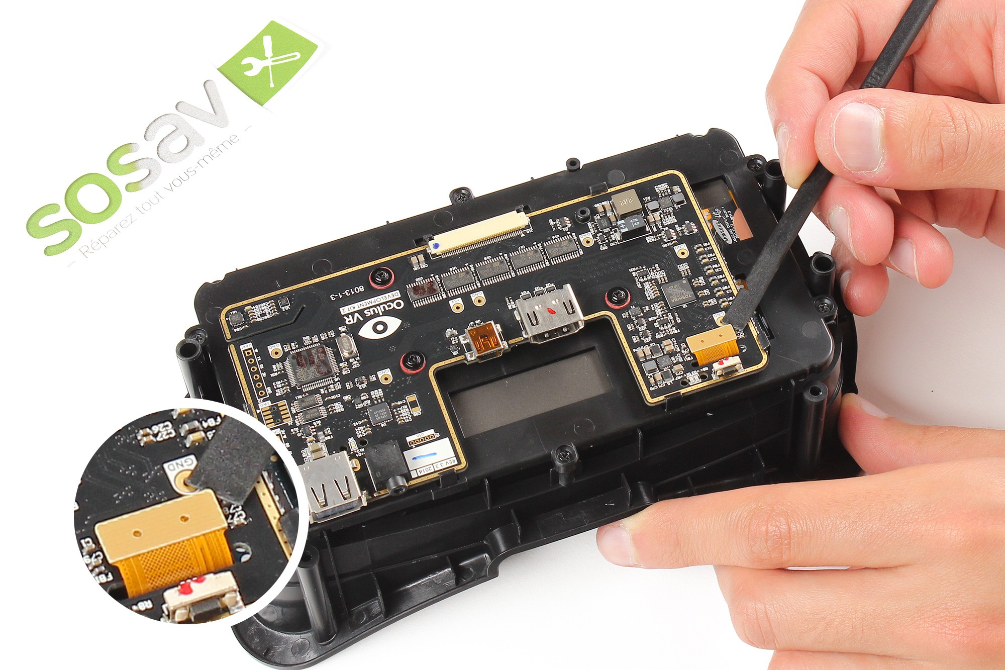

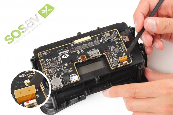

A l'aide de la pince, saisissez puis retirez l'adhesif jaune (kapton) apposé sur le connecteur de l'écran.
Avec la spatule en nylon, déconnectez ensuite très délicatement l'écran.

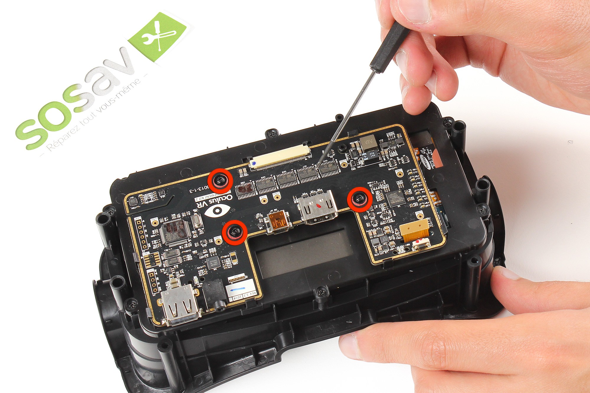

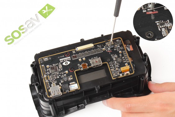

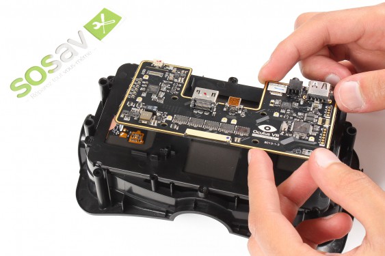

Reprenez ensuite le tournevis cruciforme afin de dévisser les trois vis entourées en rouge.
Ces vis servent à maintenir la carte mère sur le châssis de l'Oculus Rift DK2.
Nous vous recommandons l'utilisation du tournevis cruciforme aimanté pour cette opération.

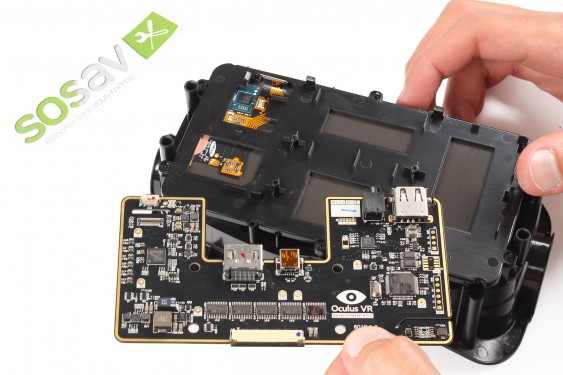

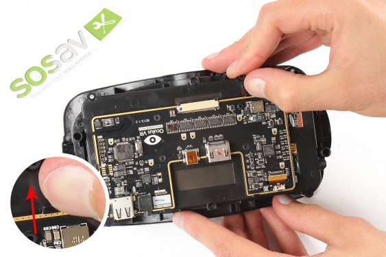

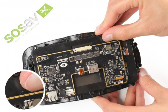

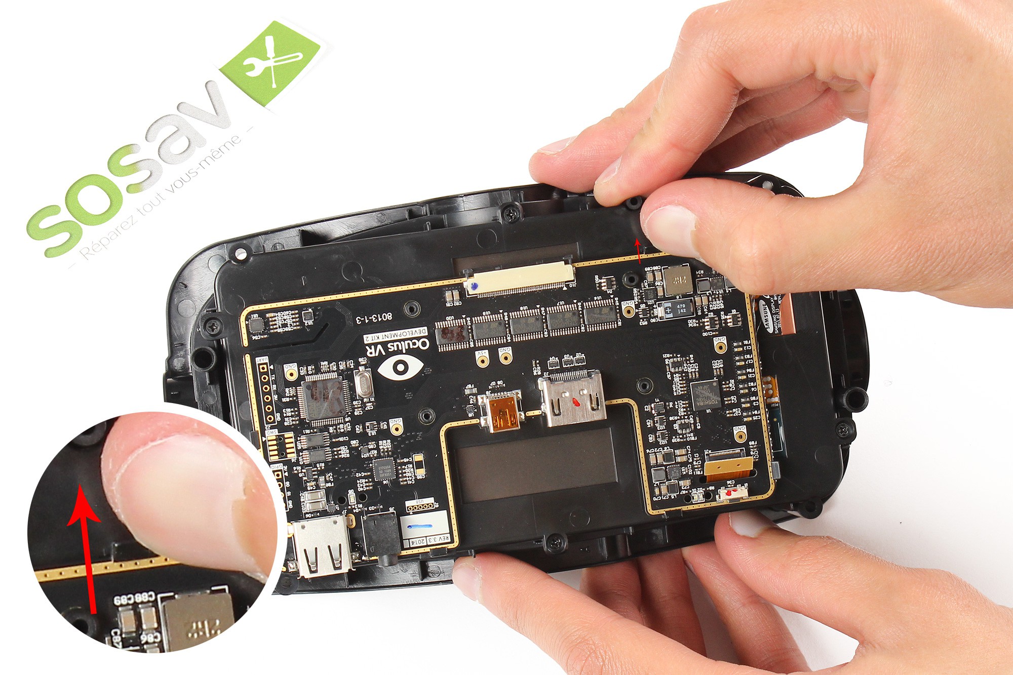

La carte mère est maintenue par plusieurs crochets en plastique.
Déclipsez la carte mère en repoussant doucement les crochets plastiques.
Soyez délicat lors de cette opération et faites attention à ne pas trop repousser un des crochets plastiques pour ne pas les casser ou endommager.

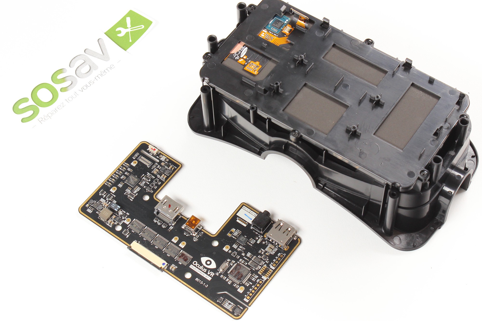

Soulevez ensuite la carte mère puis procédez à son retrait.
La carte mère de l'Oculus Rift DK2 est désormais démontée.
