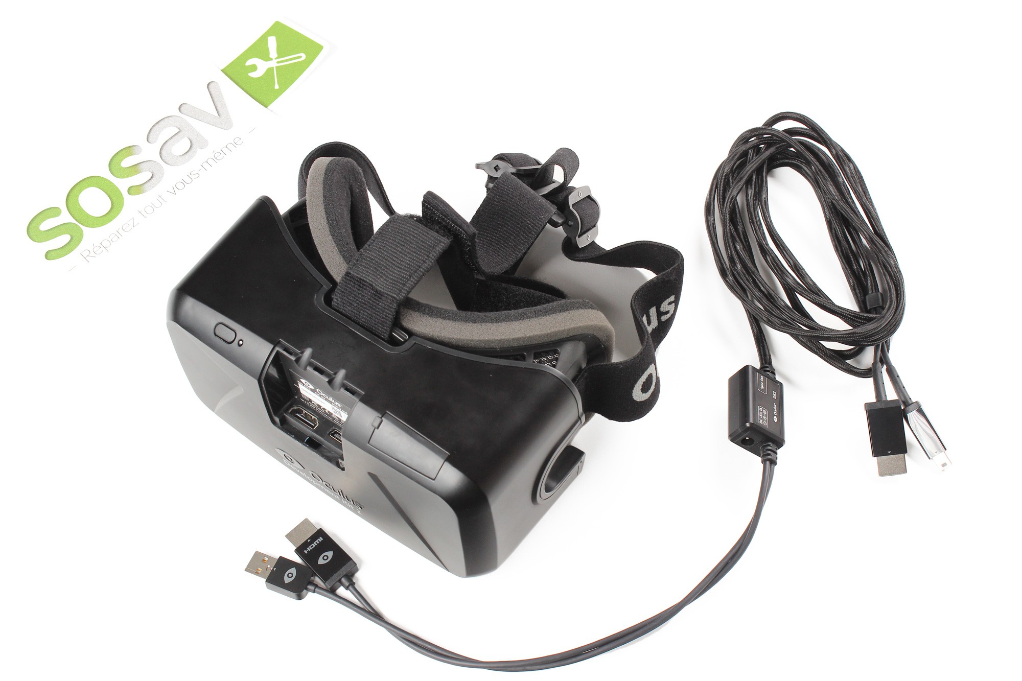

Avant de procéder au démontage des câbles HDMI et USB de l'Oculus Rift DK2, il est nécessaire, pour des raisons de sécurité évidentes, de l'éteindre et de débrancher l'intégralité de ses câbles.
Insérez une spatule iSesamo dans l'interstice du cache plastique avant puis, par effet de levier, ouvrez-le délicatement.
Procédez ensuite à son retrait comme indiqué sur les photos 3 et 4 de cette étape.
Saisissez ensuite le câble HDMI puis déconnectez-le doucement.
Saisissez ensuite le câble USB puis procédez délicatement à sa déconnexion.
Retirez ensuite le câble HDMI et USB du premier serre-câble en tissu.
Poursuivez l'opération en retirant le câble HDMI et USB du second serre câble en tissu.
Les câbles HDMI et USB de l'Oculus Rift DK2 sont désormais démontés.
Procédez à leur remplacement par des câbles neufs si cela est nécessaire.
