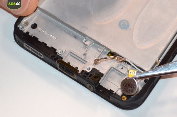

Comment remplacer vibreur pour Redmi Note 9T - Guide images

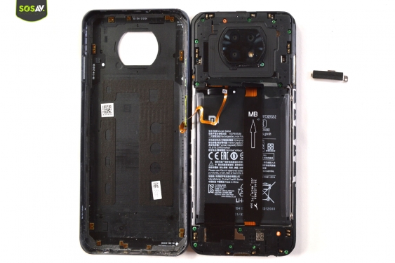

Pour ce faire, appuyez sur le bouton On/Off situé sur le côté droit, puis confirmez en procédant à l'option "Éteindre".
En appliquant une légère pression, vous sentirez le tiroir s'éjecter automatiquement. Il vous suffit ensuite de le retirer.

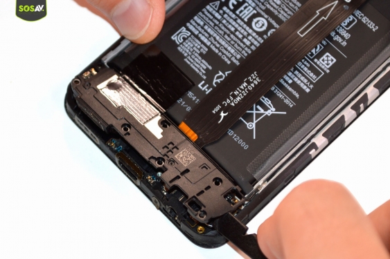

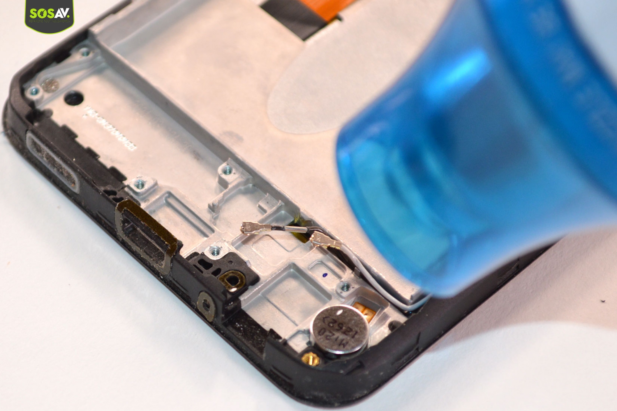

Prenez le relais avec un levier, plus doux pour la suite des opérations !

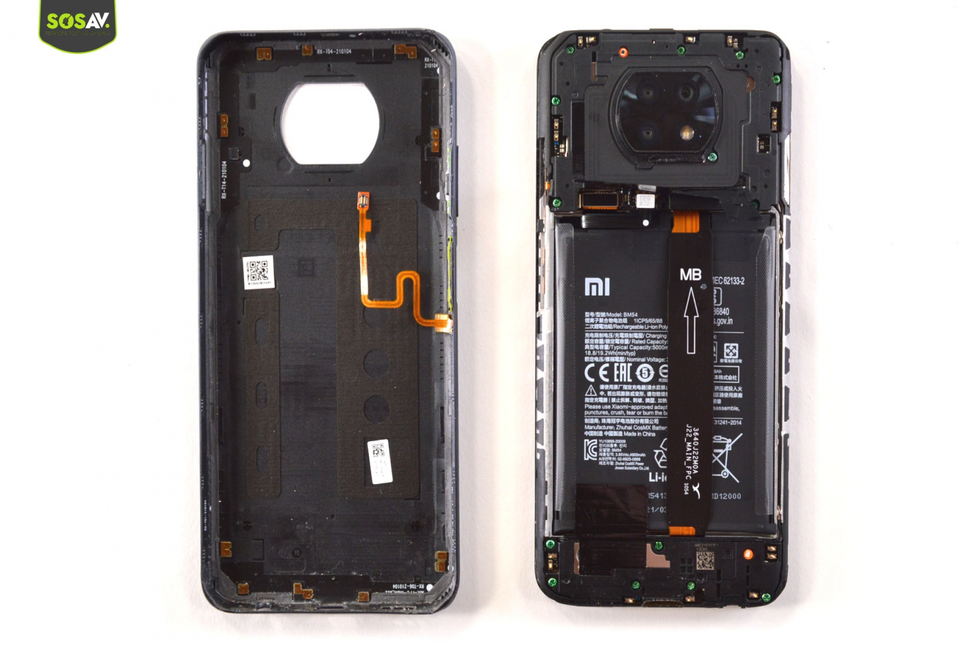

Faites doucement glisser l'outil sur tout le pourtour la face arrière.

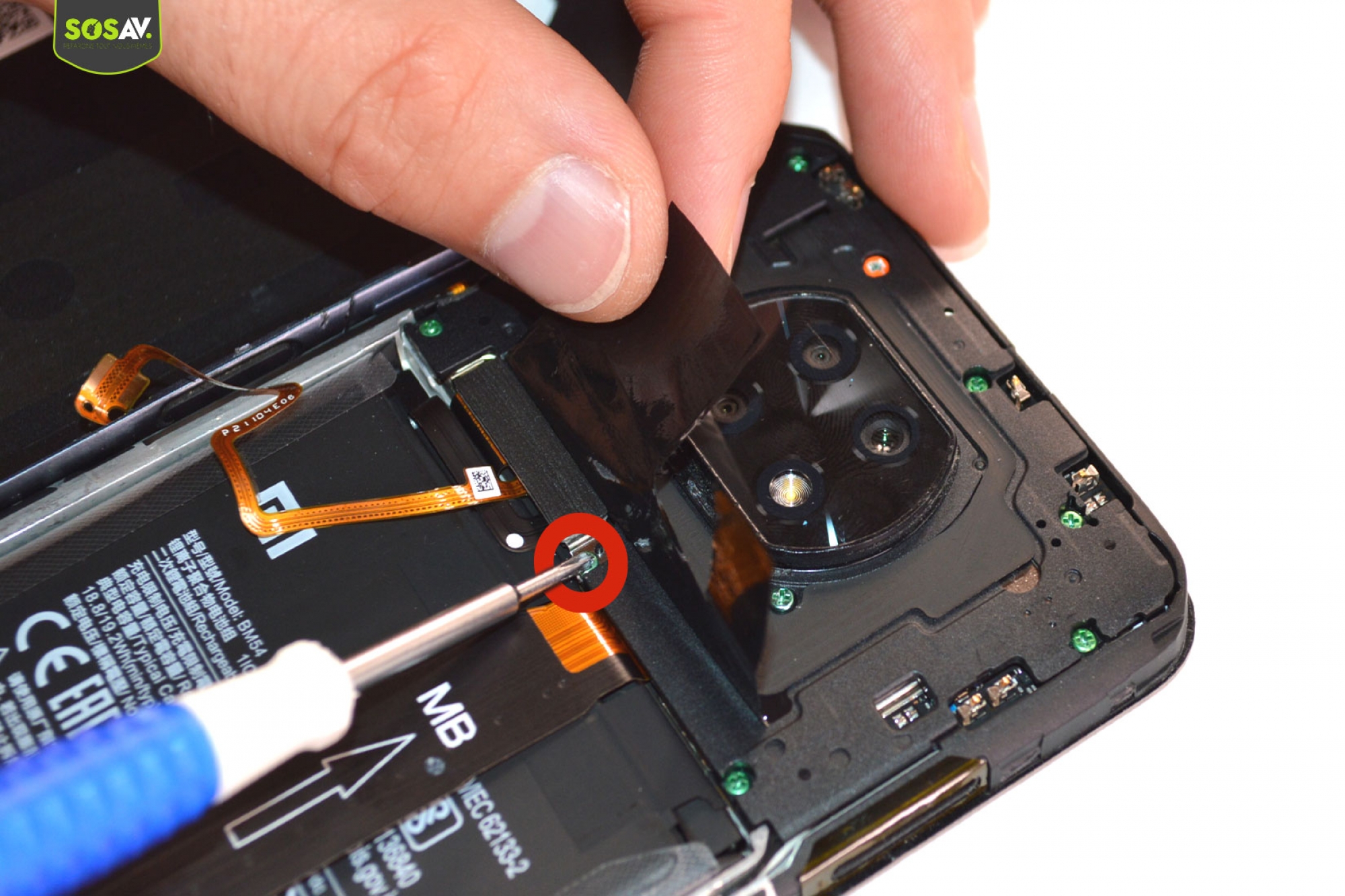

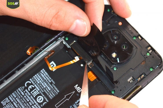

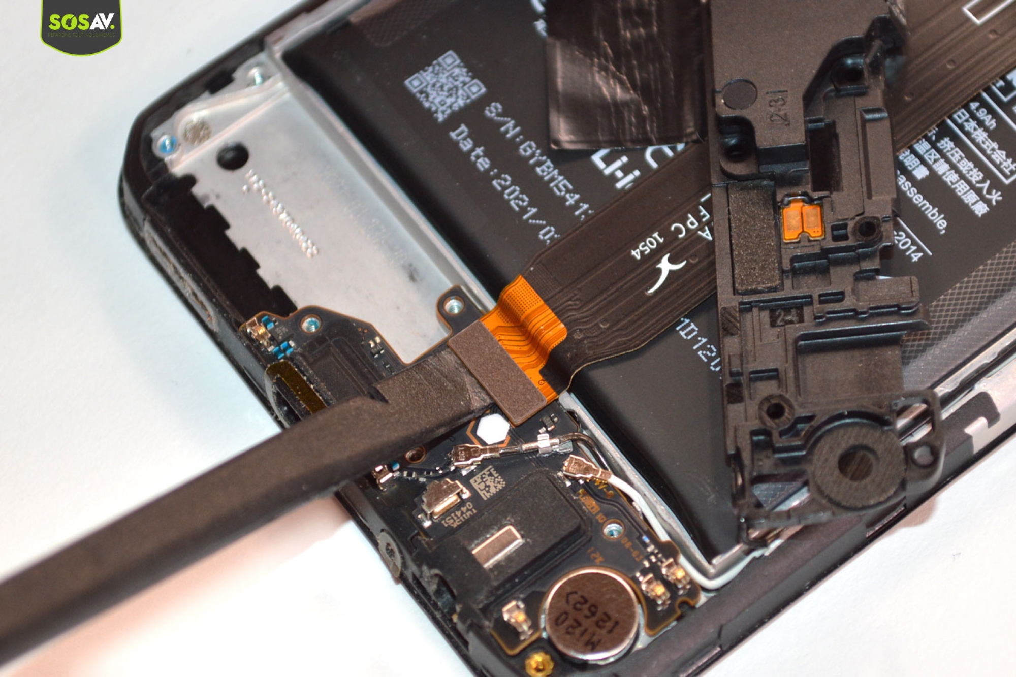

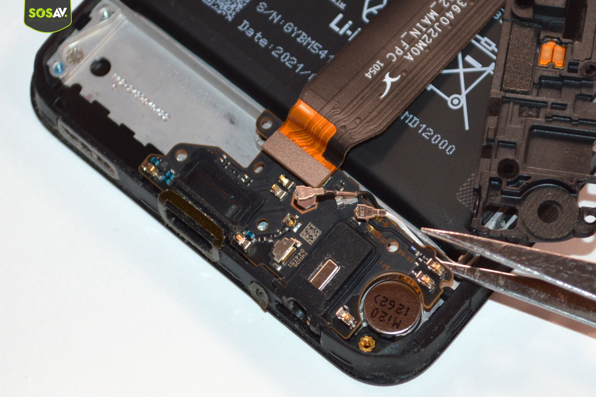

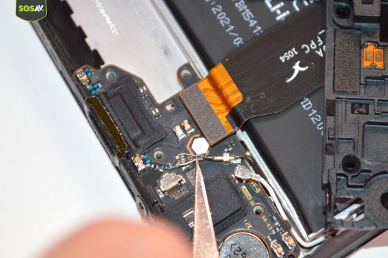

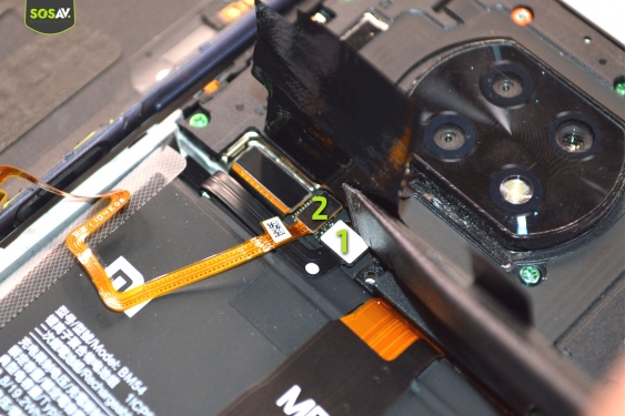

Ôtez la plaquette métallique avant de déconnecter la nappe de la batterie puis celle du lecteur d'empreintes.

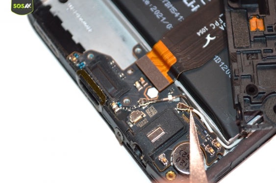

Retirez ensuite le haut-parleur externe.
