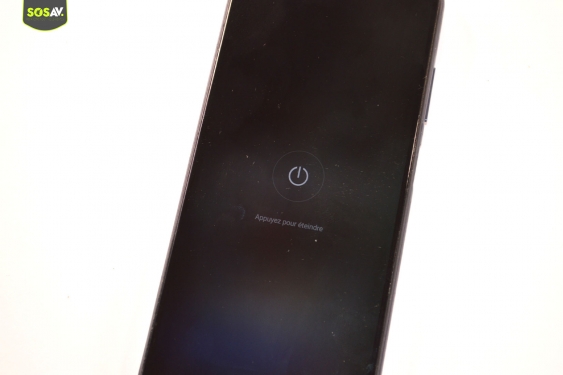

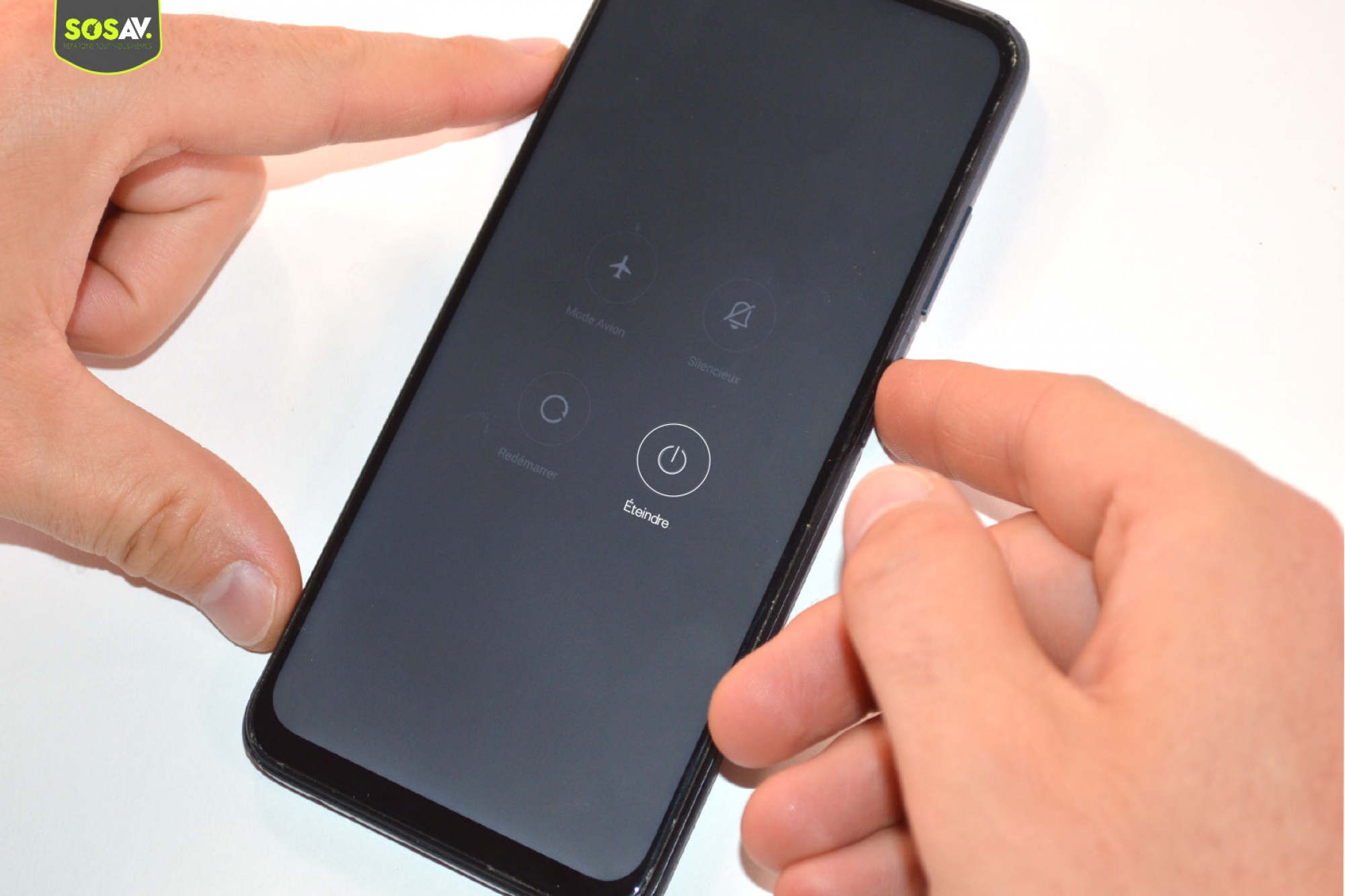

Pour cela, appuyez sur le bouton On/Off situé sur la tranche droite, puis validez par "Eteindre".

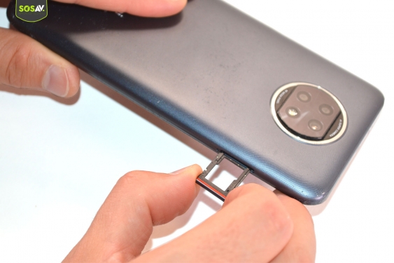

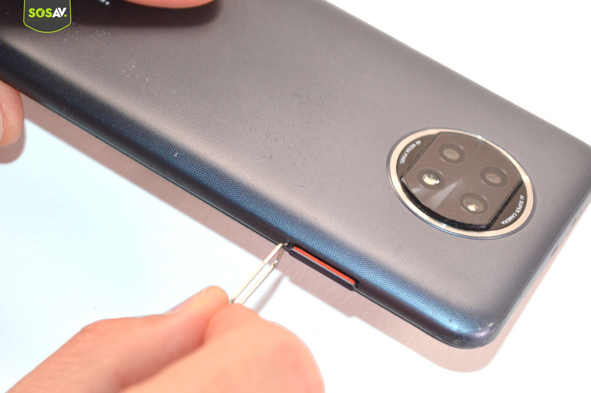

En exerçant une légère pression, vous allez sentir le tiroir s'éjecter de lui-même. Vous n'avez plus qu'à le retirer.

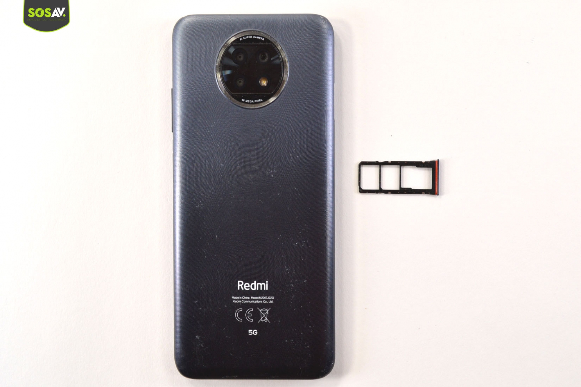

Remplaçez-le par un tiroir neuf, insérez la carte SIM de votre nouvel opérateur ou une carte SD en suivant ce guide gratuit :)
