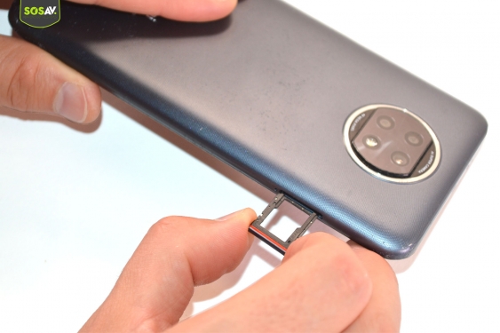

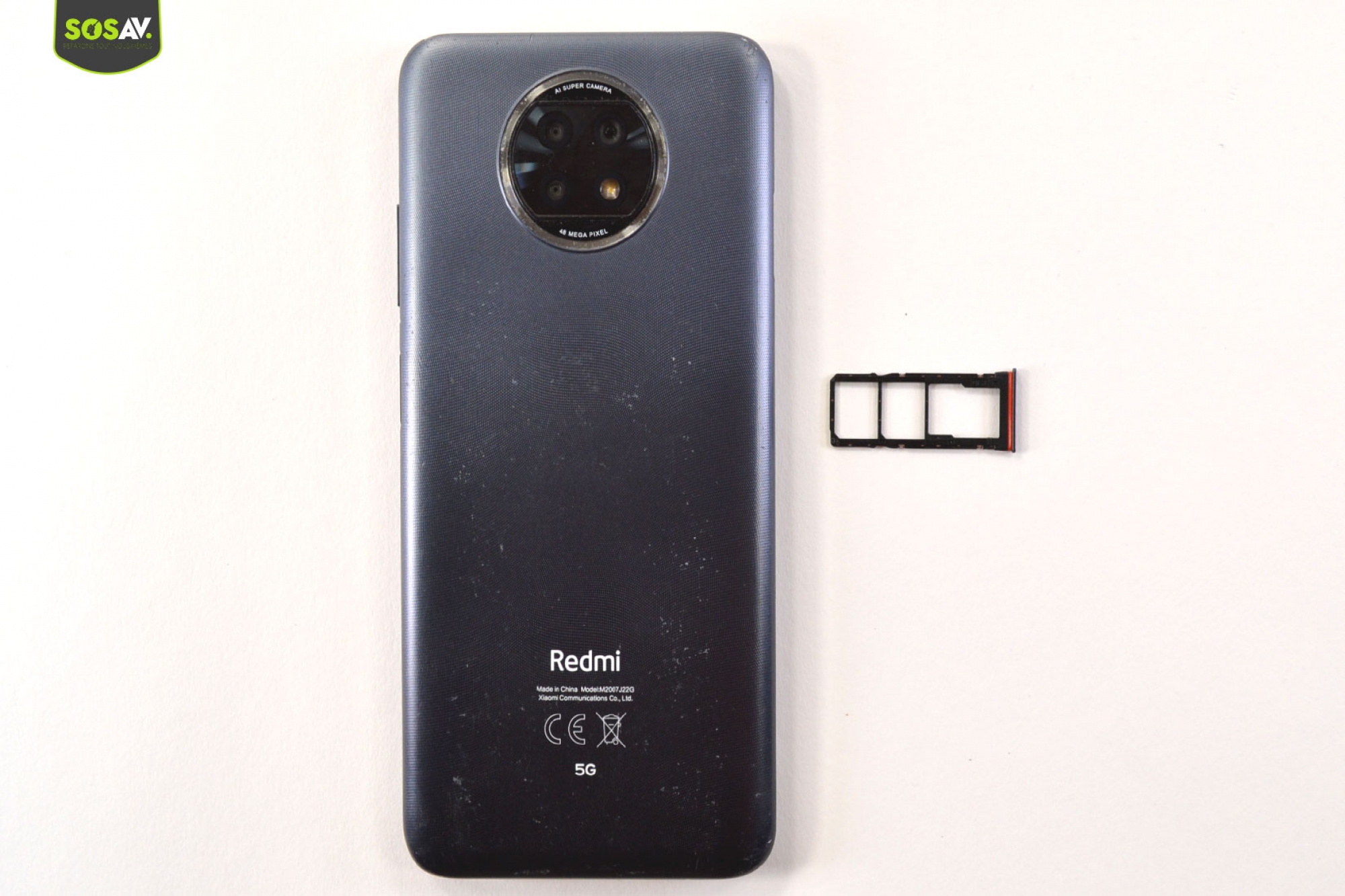

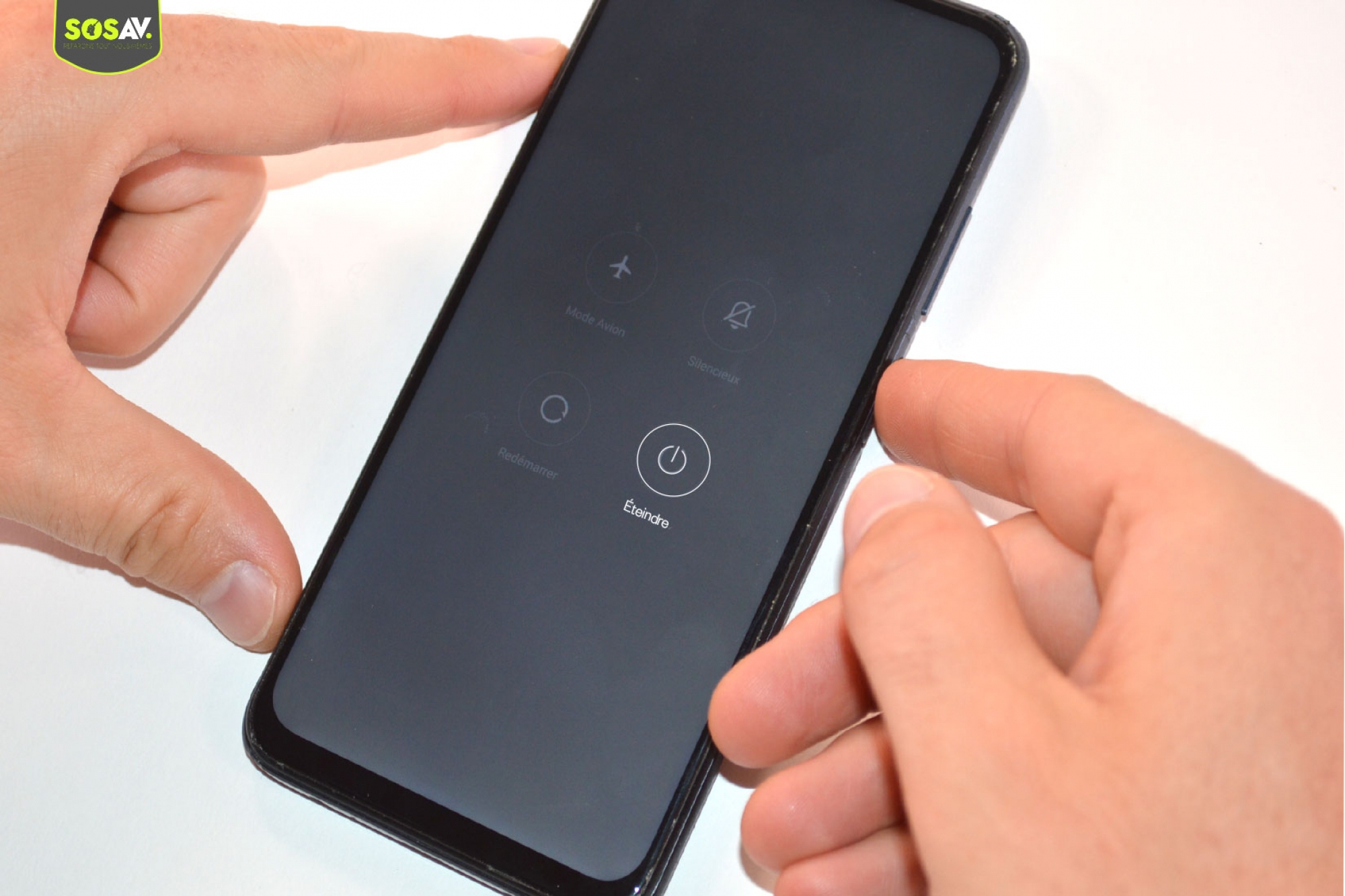

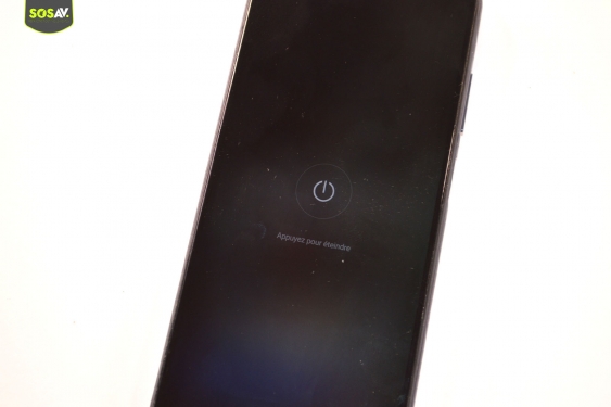

Pour ce faire, appuyez sur le bouton On/Off situé sur le côté droit, puis confirmez en procédant à l'option "Éteindre".

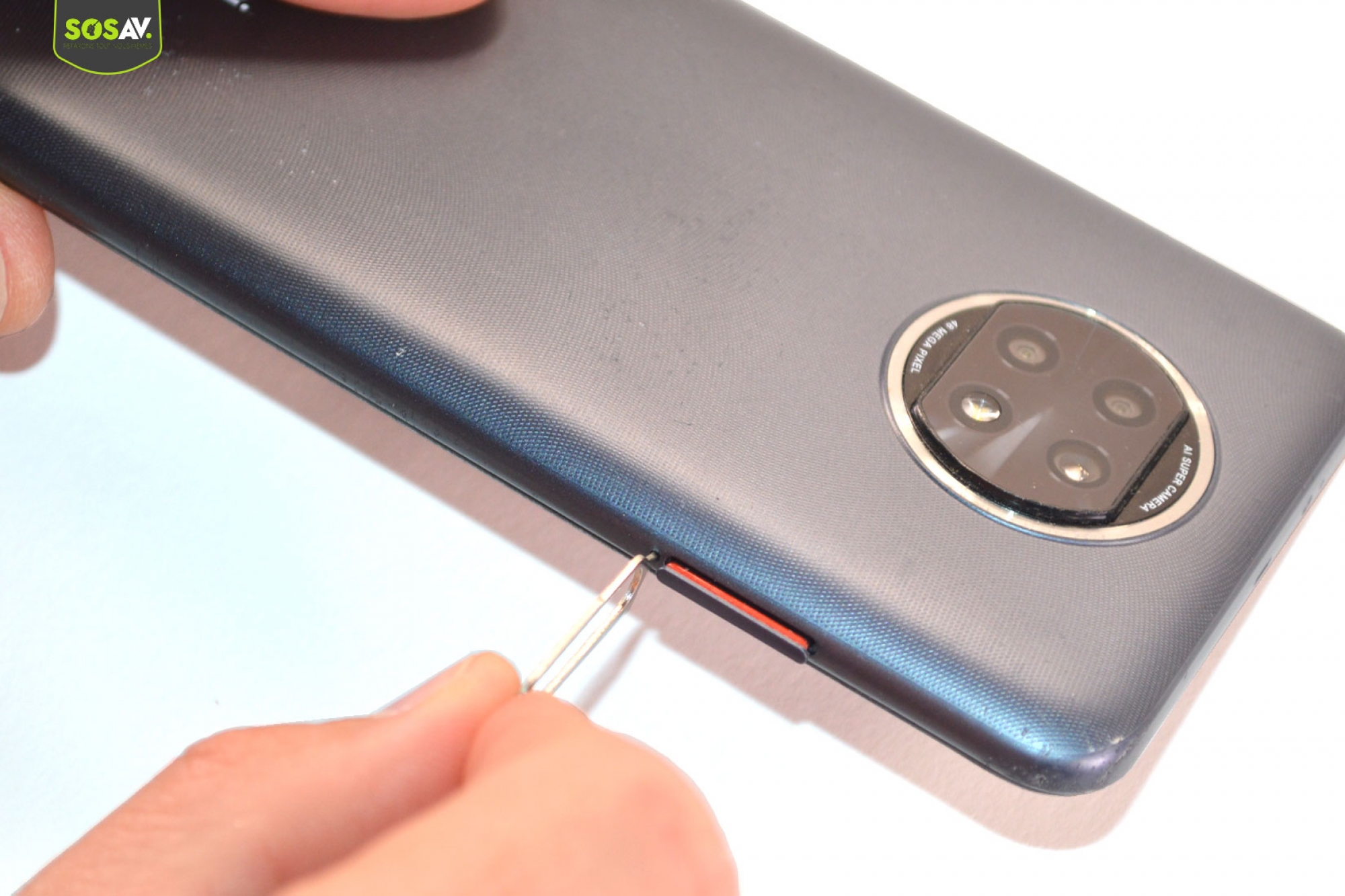

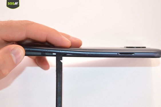

En appliquant une légère pression, vous sentirez le tiroir s'éjecter automatiquement. Il vous suffit ensuite de le retirer.

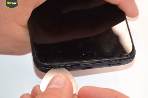

Prenez le relais avec un levier, plus doux pour la suite des opérations !

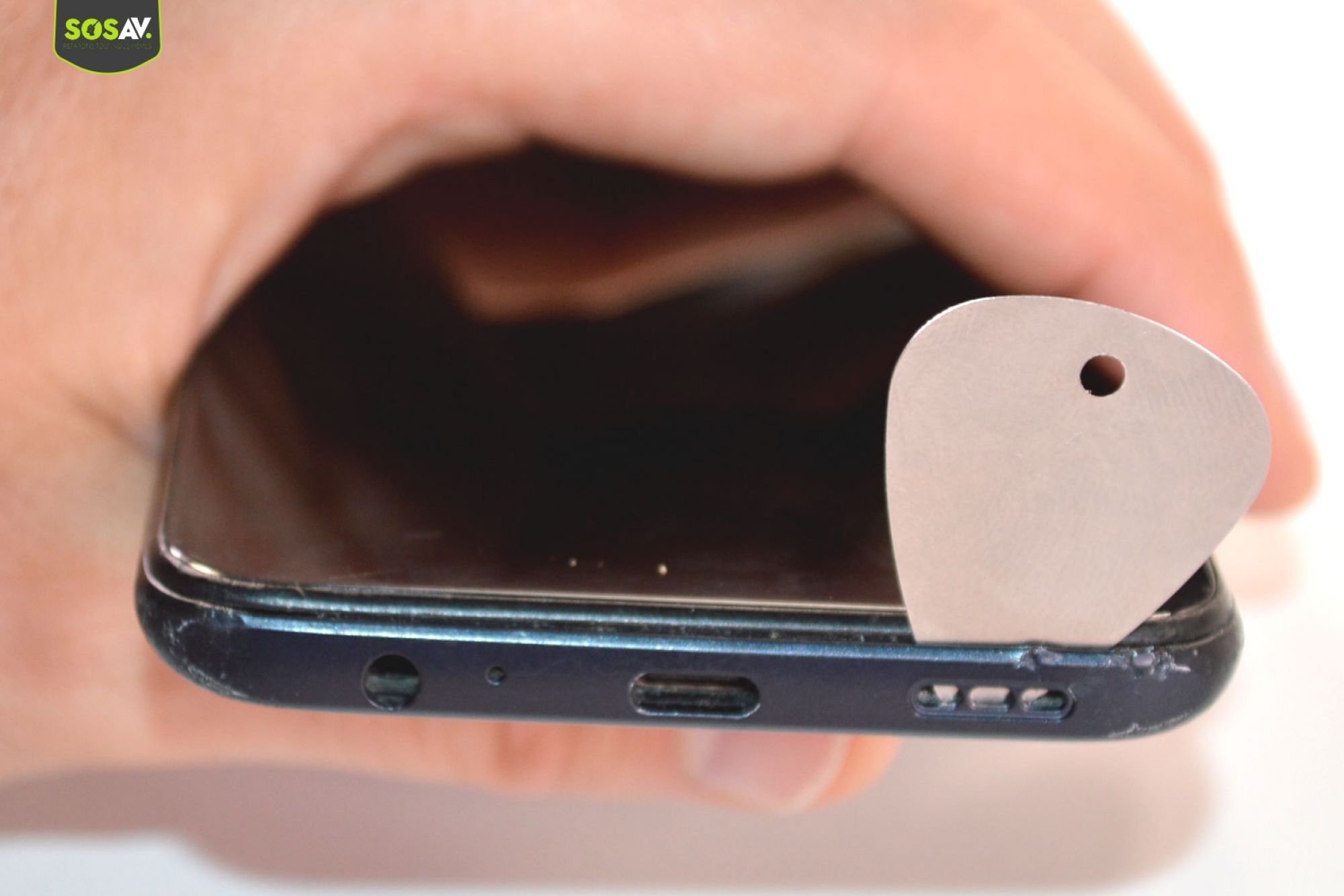

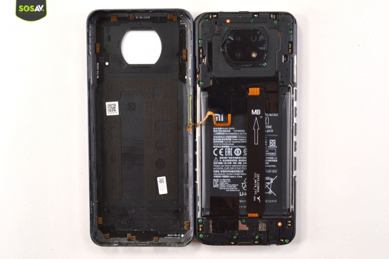

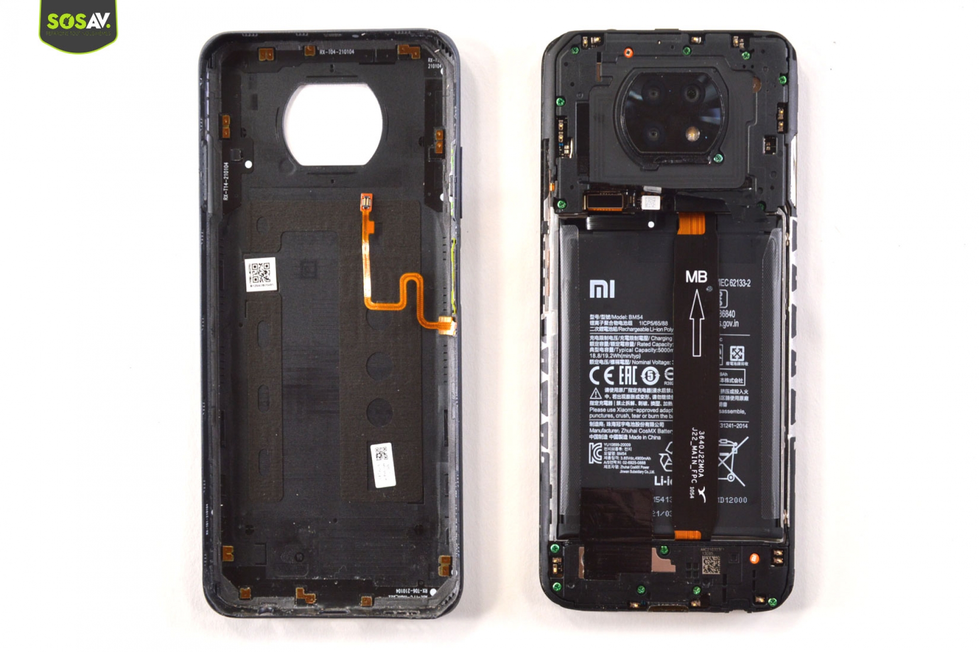

Faites doucement glisser l'outil sur tout le pourtour la face arrière.

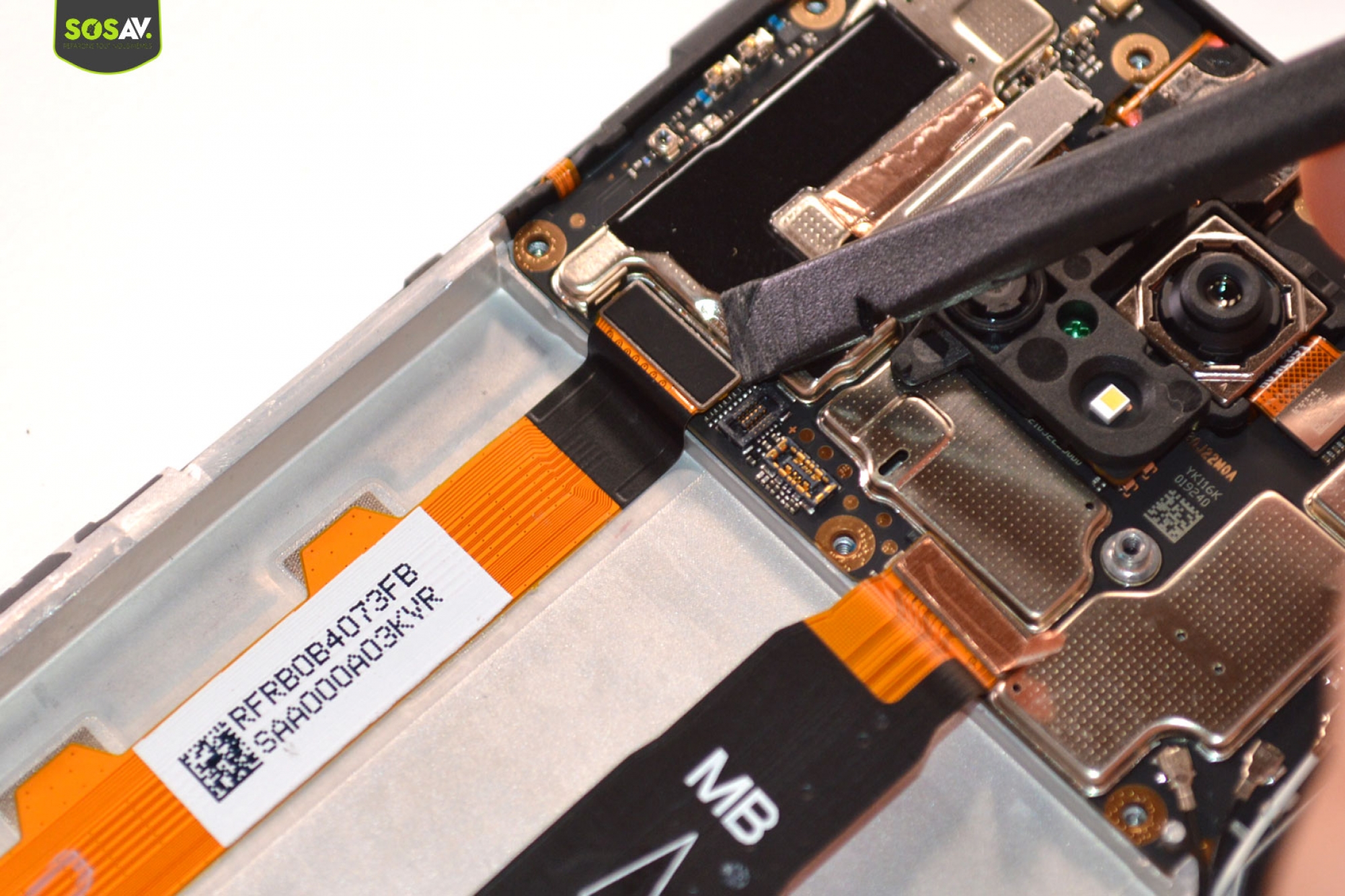

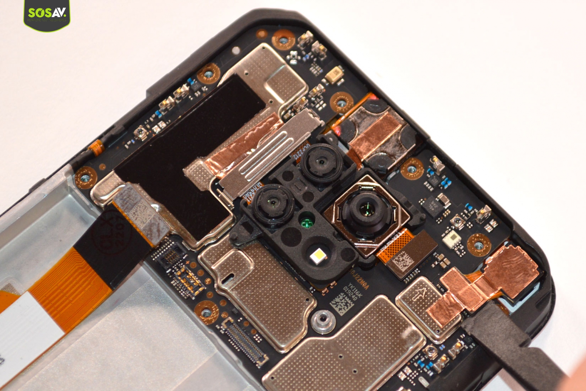

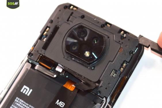

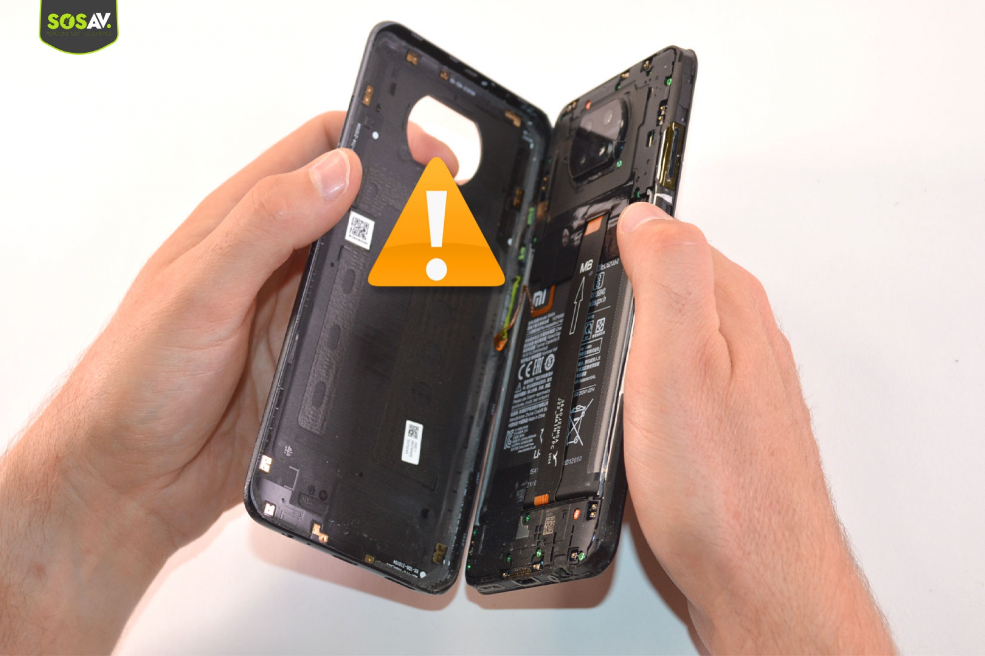

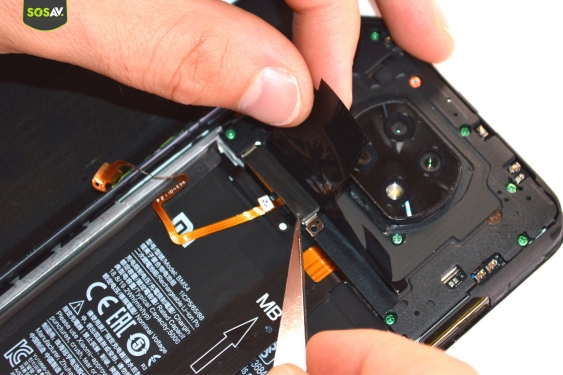

Servez-vous de la spatule en nylon pour déconnecter la nappe.

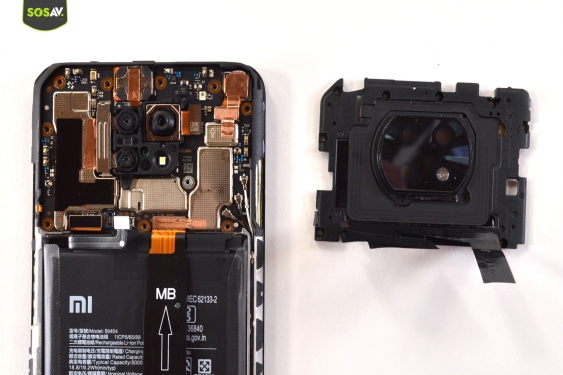

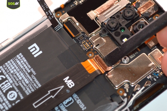

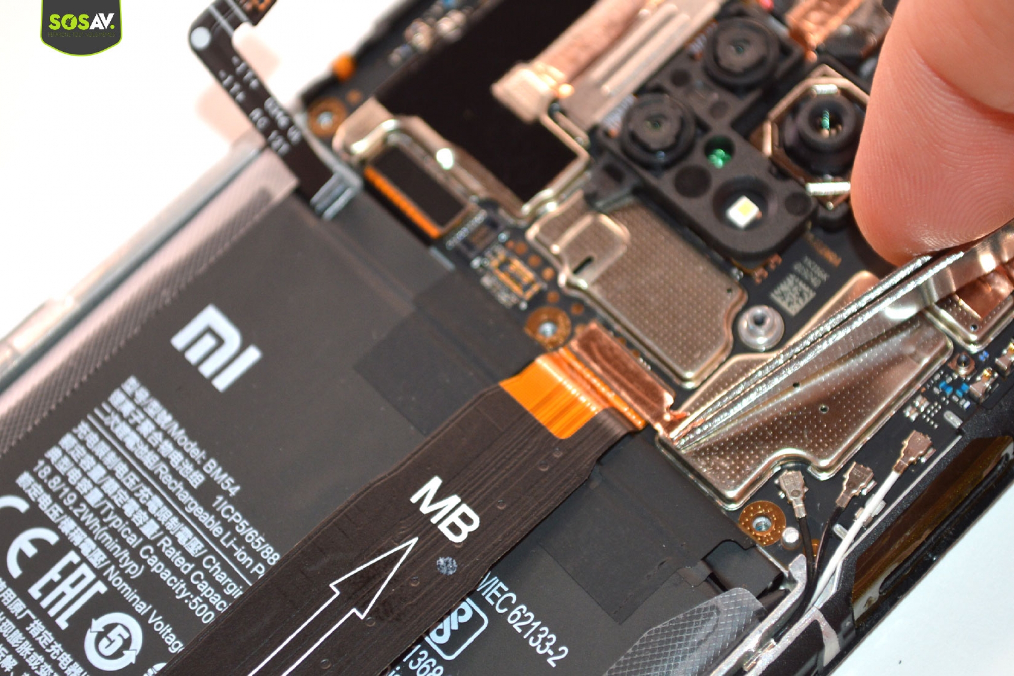

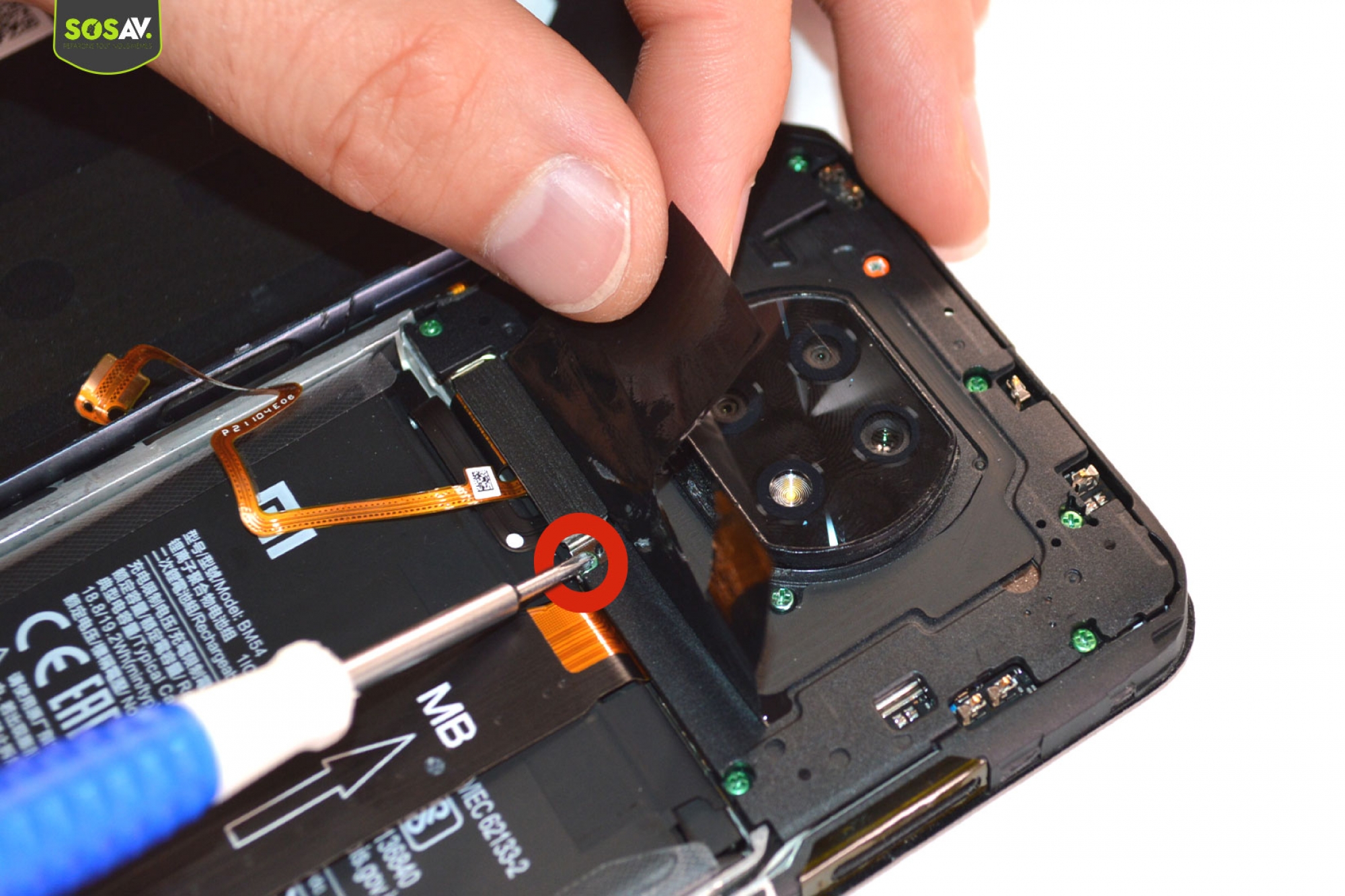

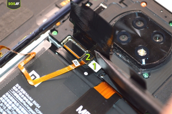

Ôtez la plaquette métallique avant de déconnecter la nappe de la batterie puis celle du lecteur d'empreintes.

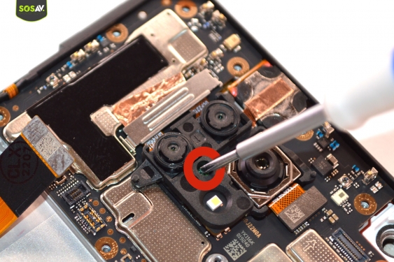

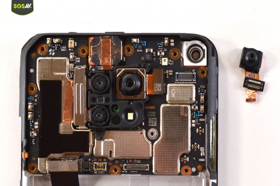

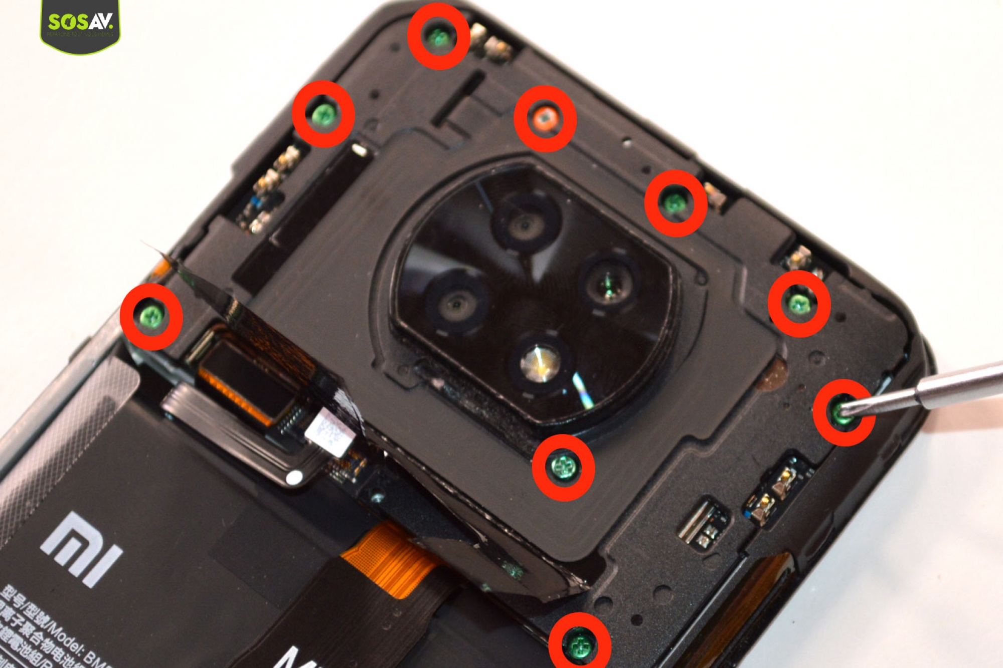

Retirez ensuite l'antenne NFC avec la spatule en nylon.
L'antenne NFC est retirée.

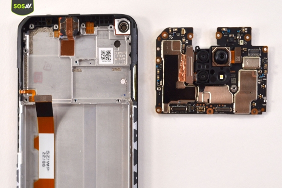

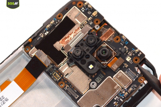

La carte mère se détachera une fois cette étape faite.

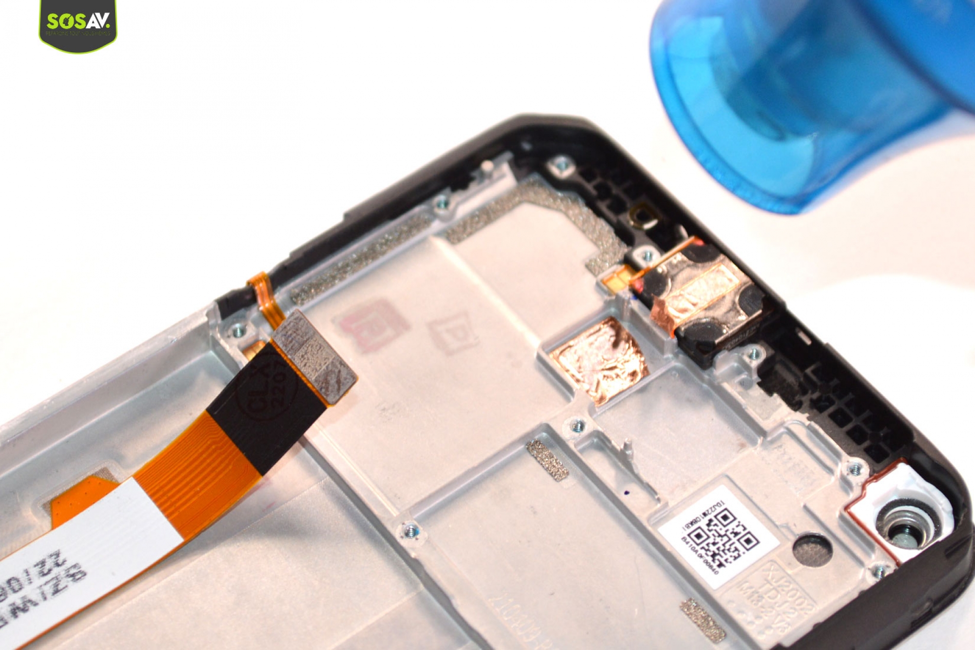

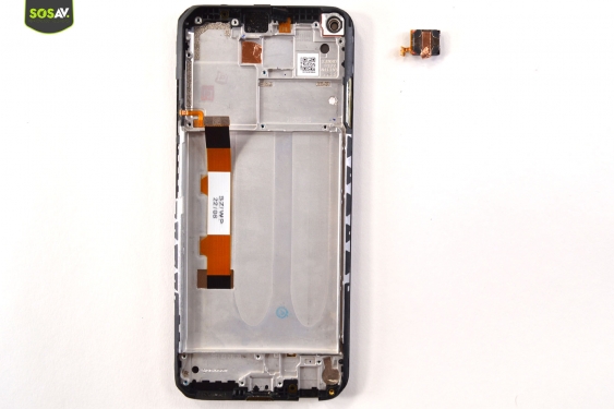

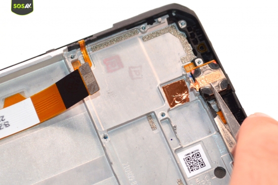

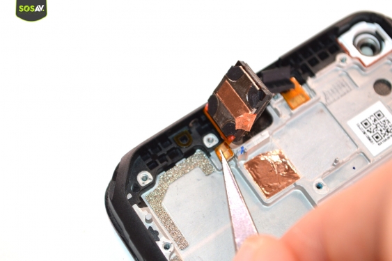

Ensuite avec votre pince décollez-le en commençant par le coté droit puis par la nappe.
