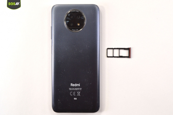

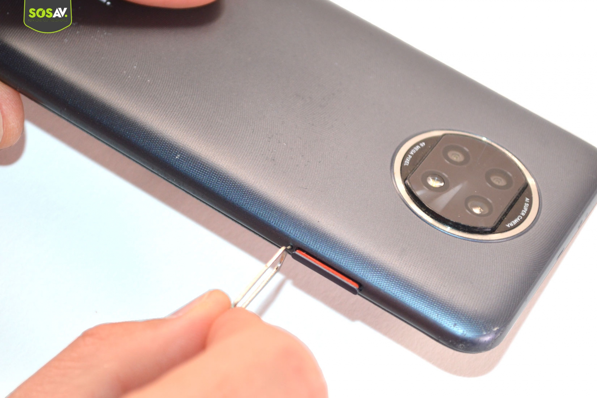

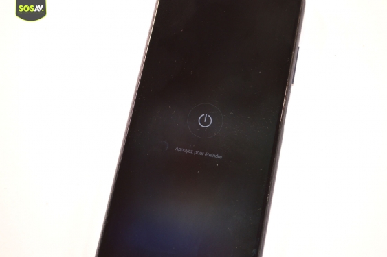

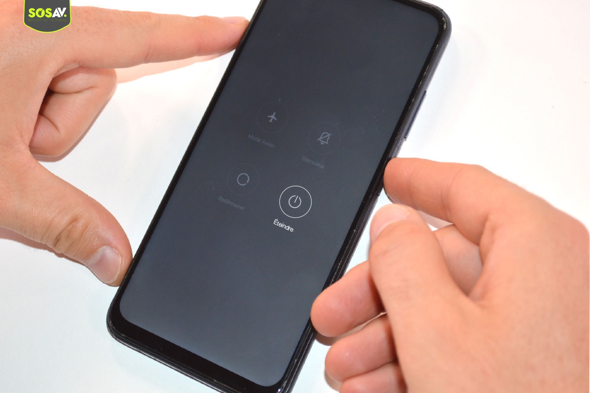

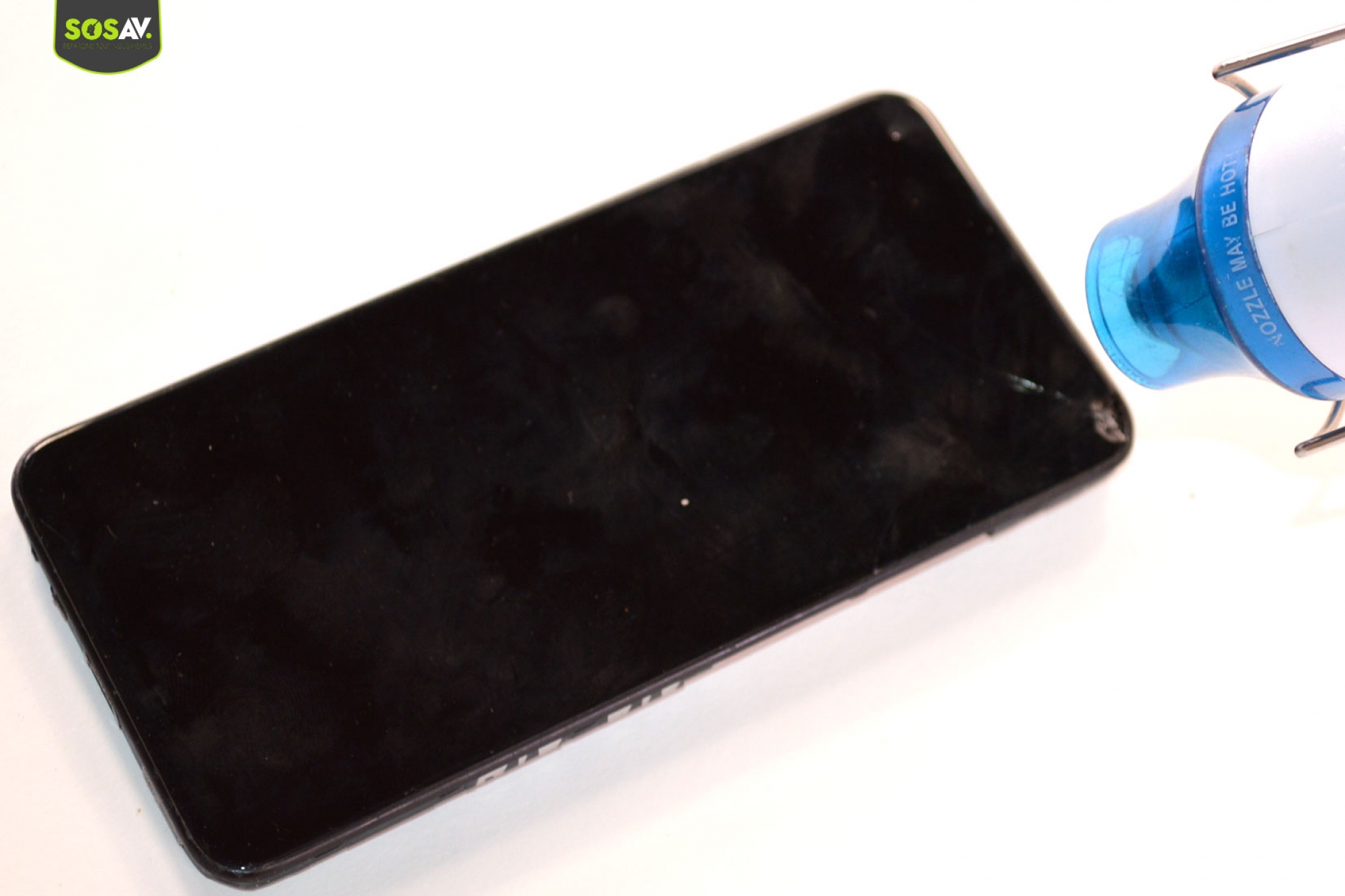

Pour ce faire, appuyez sur le bouton On/Off situé sur le côté droit, puis confirmez en procédant à l'option "Éteindre".

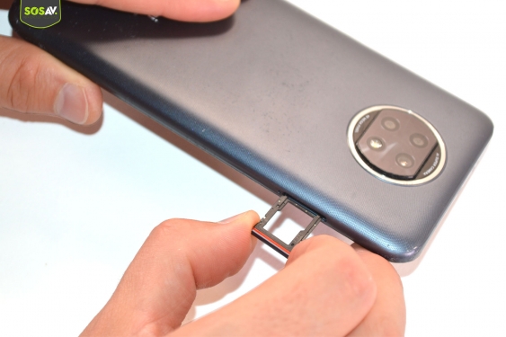

En appliquant une légère pression, vous sentirez le tiroir s'éjecter automatiquement. Il vous suffit ensuite de le retirer.

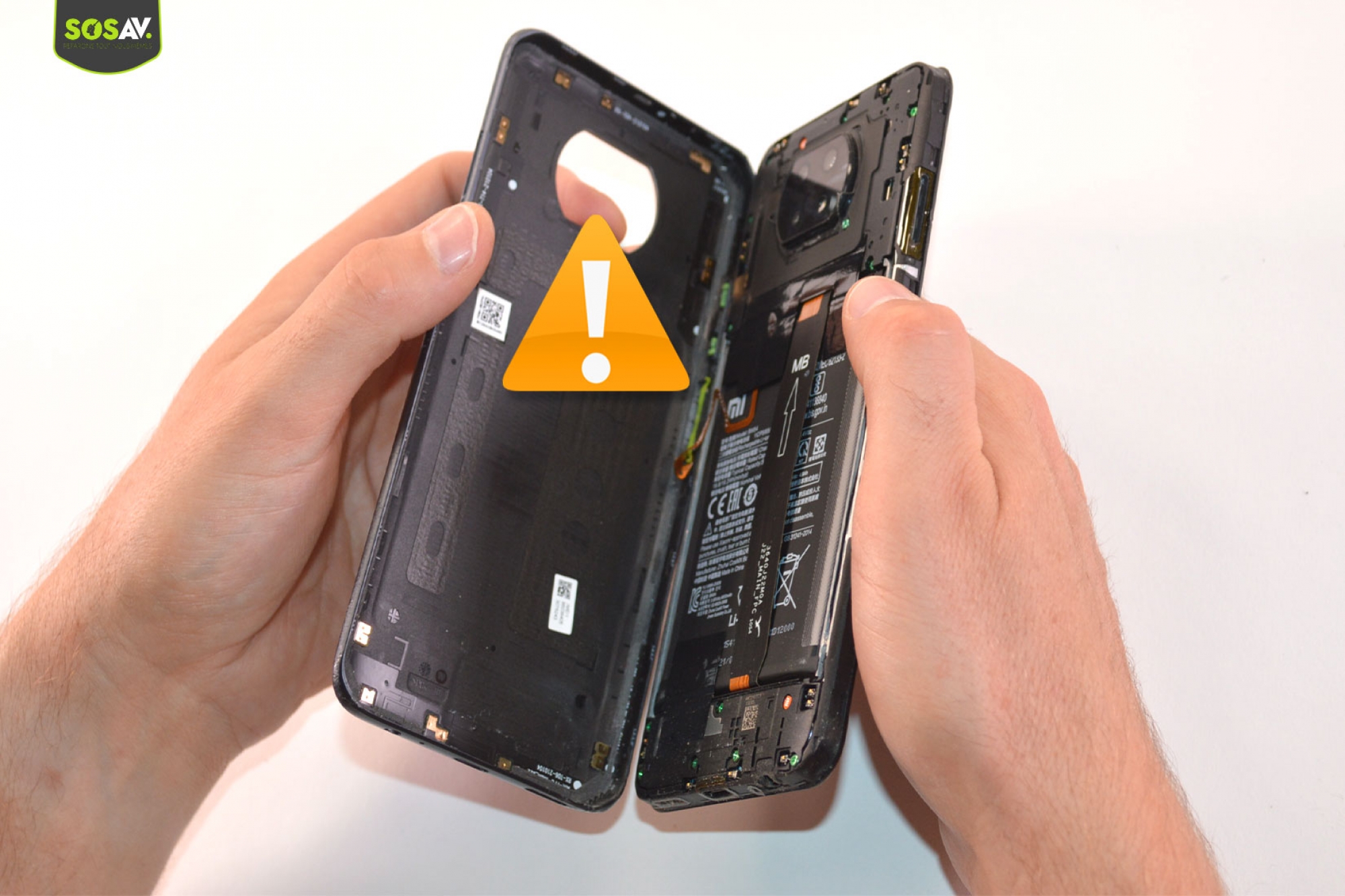

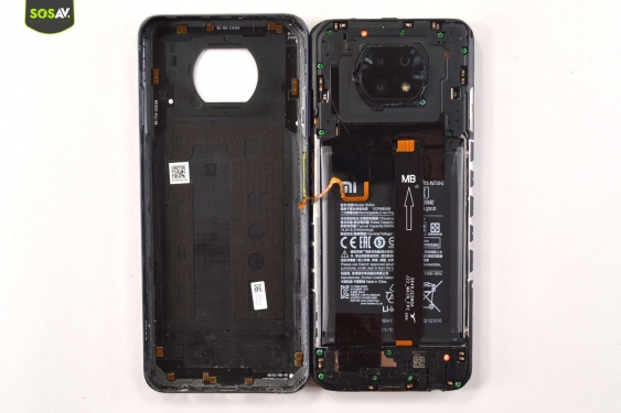

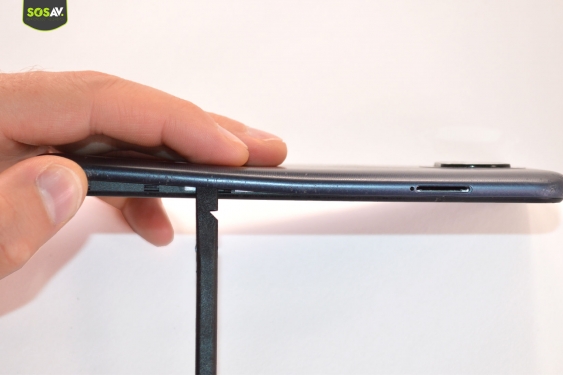

Prenez le relais avec un levier, plus doux pour la suite des opérations !

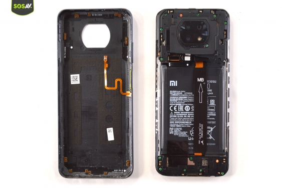

Faites doucement glisser l'outil sur tout le pourtour la face arrière.

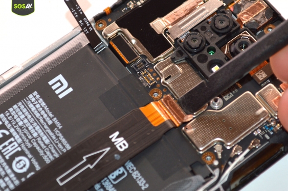

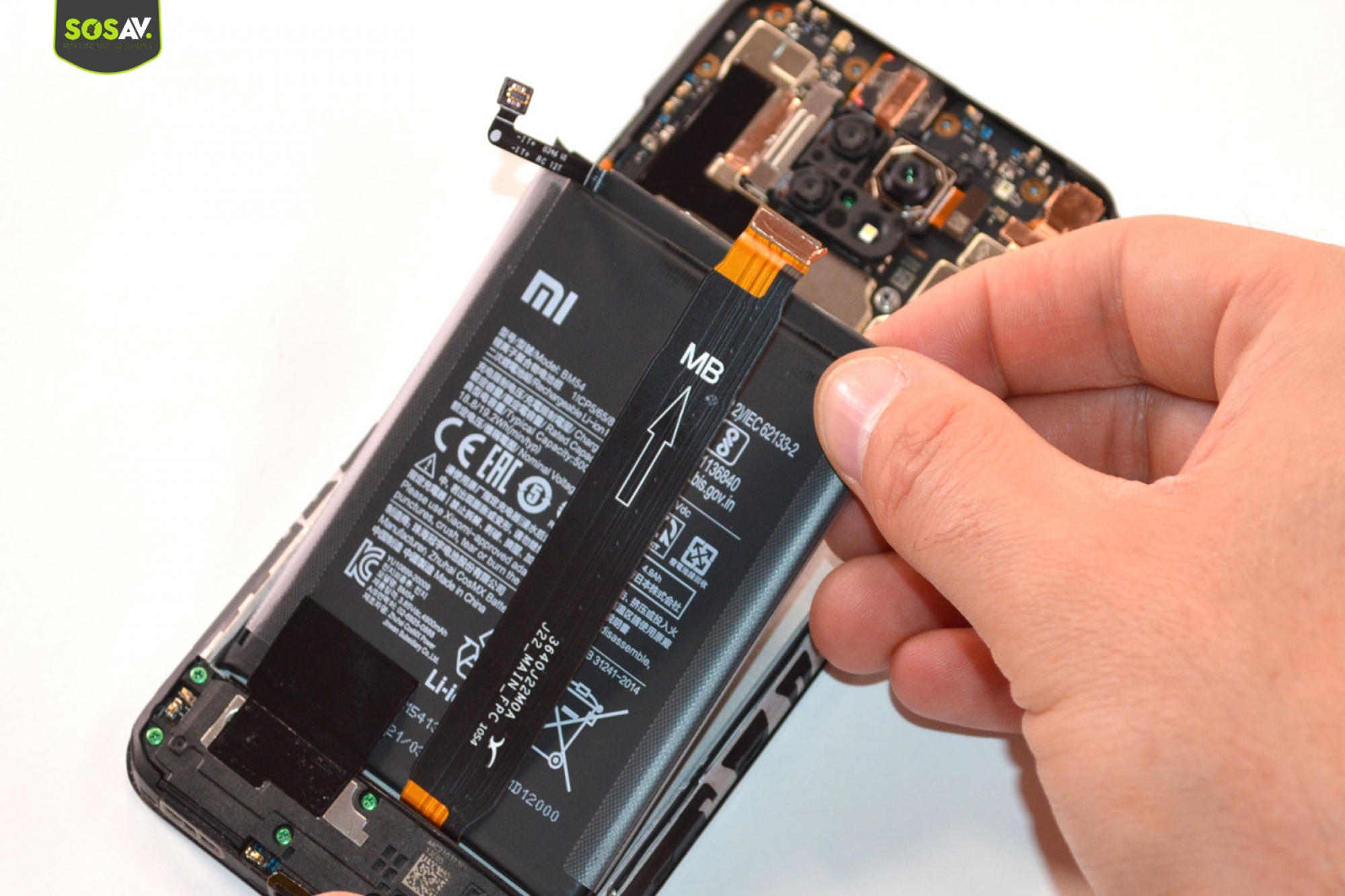

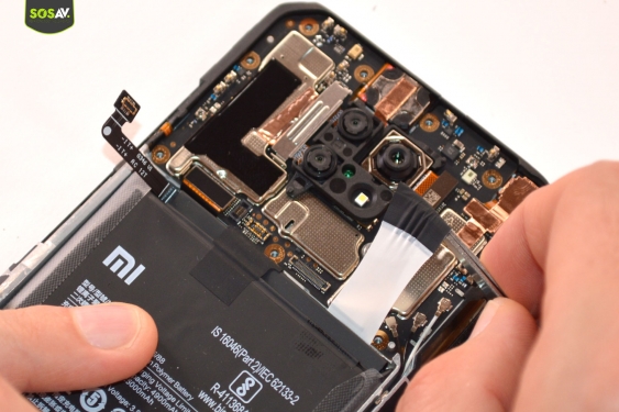

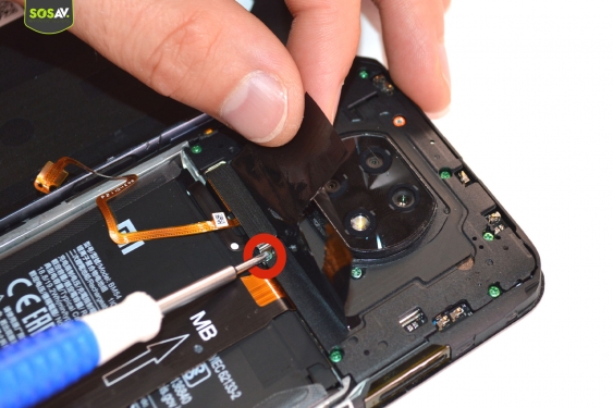

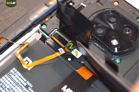

Servez-vous de la spatule en nylon pour déconnecter la nappe.

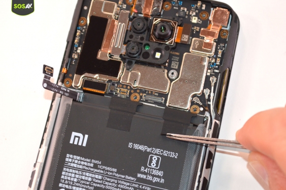

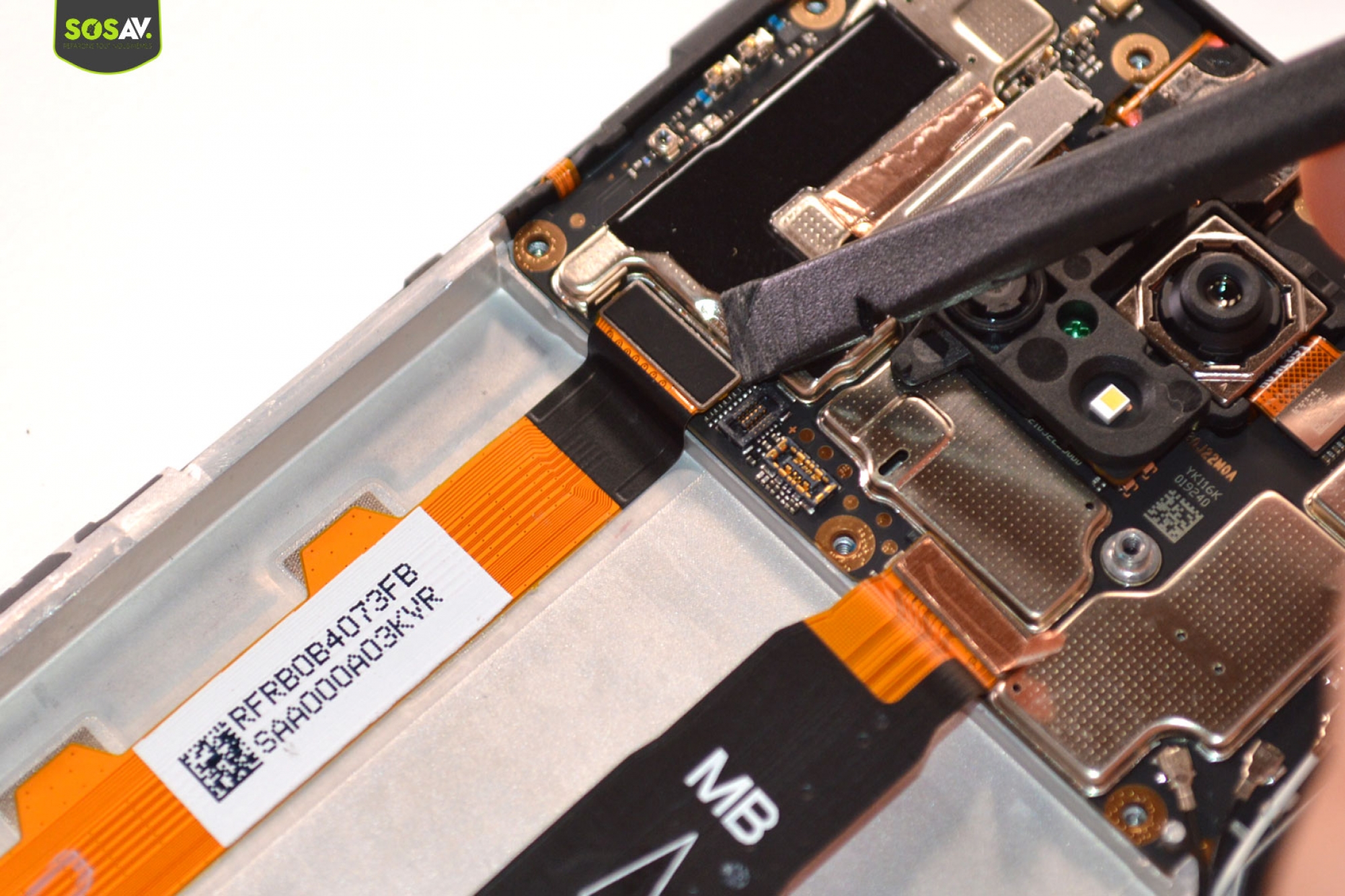

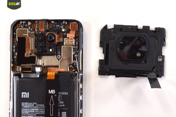

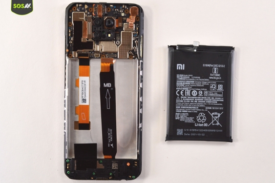

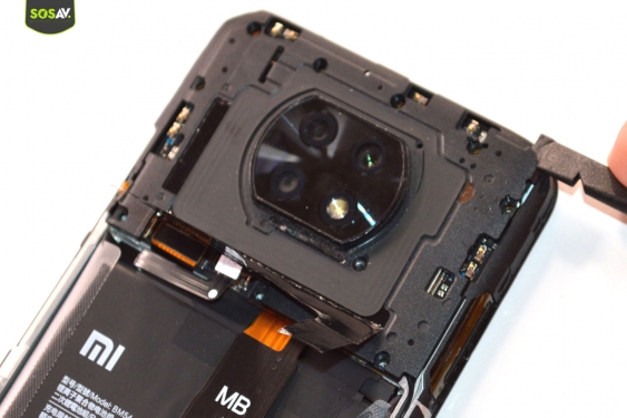

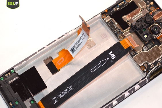

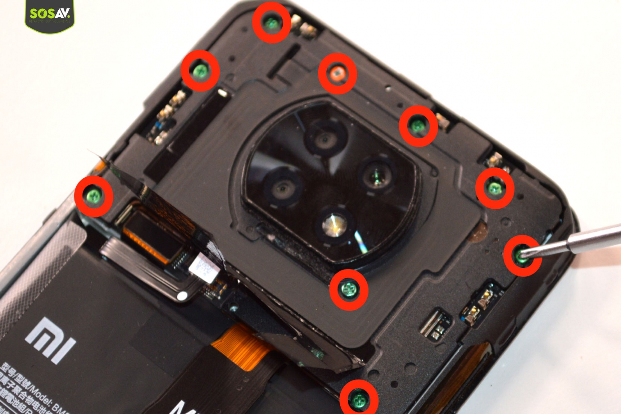

Ôtez la plaquette métallique avant de déconnecter la nappe de la batterie puis celle du lecteur d'empreintes.

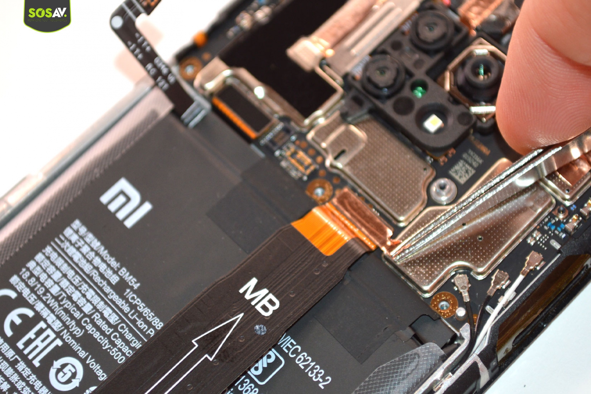

Retirez ensuite l'antenne NFC avec la spatule en nylon.
L'antenne NFC est retirée.

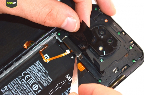

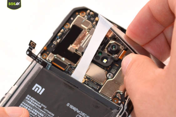

Une fois la partie noire entre les pointes de la pincette, enroulez le sticker autour du l'outil tout en le tirant hors du téléphone.
Faites la même chose pour la seconde languette.

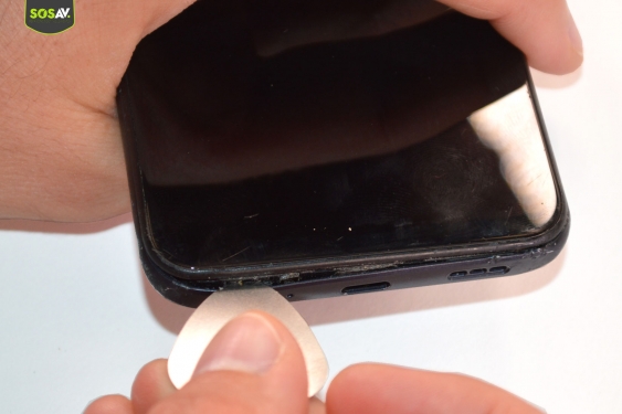

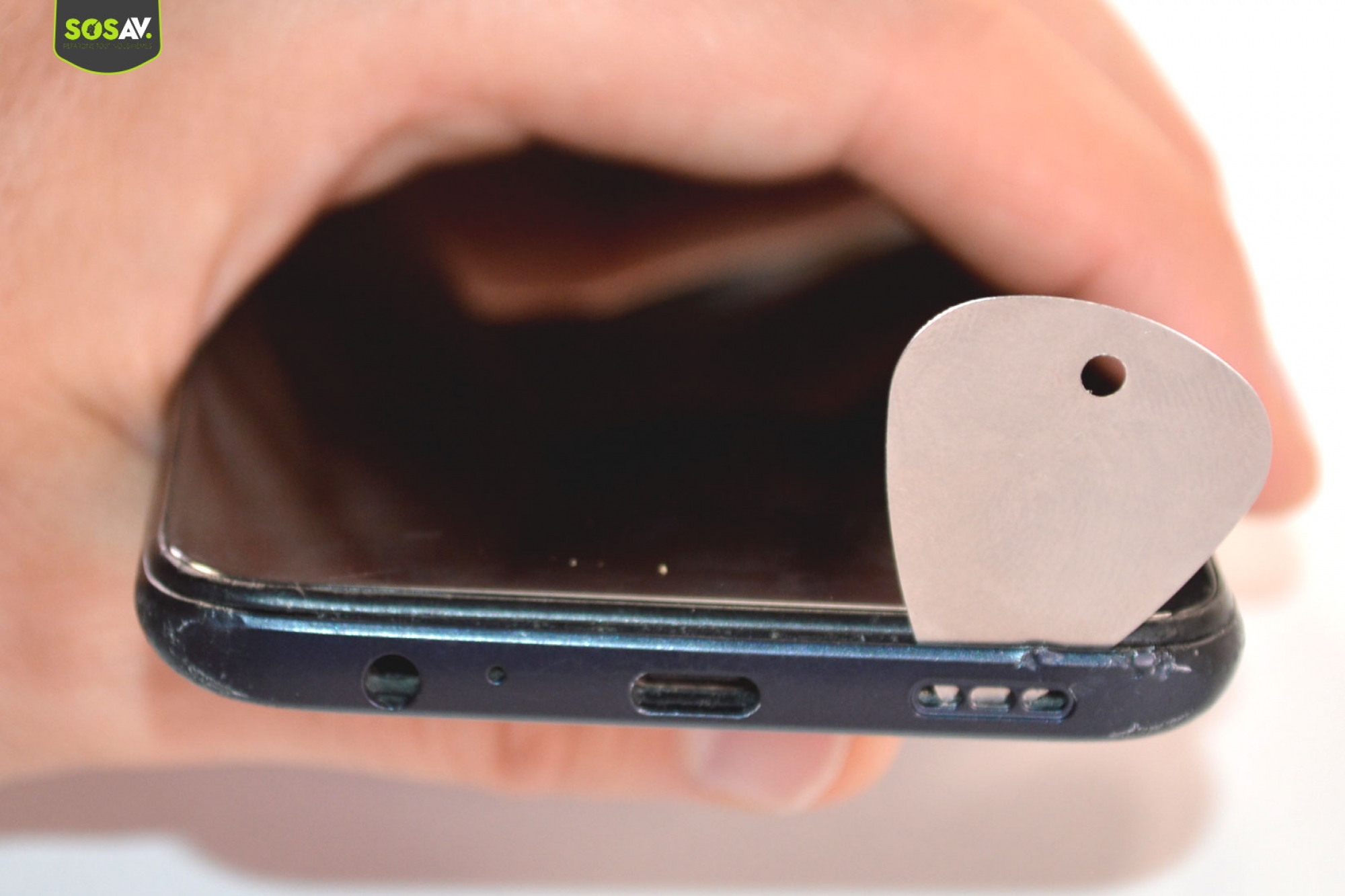

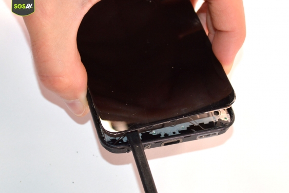

Faites le glisser sur la bordure pour agrandir la fente.

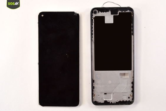

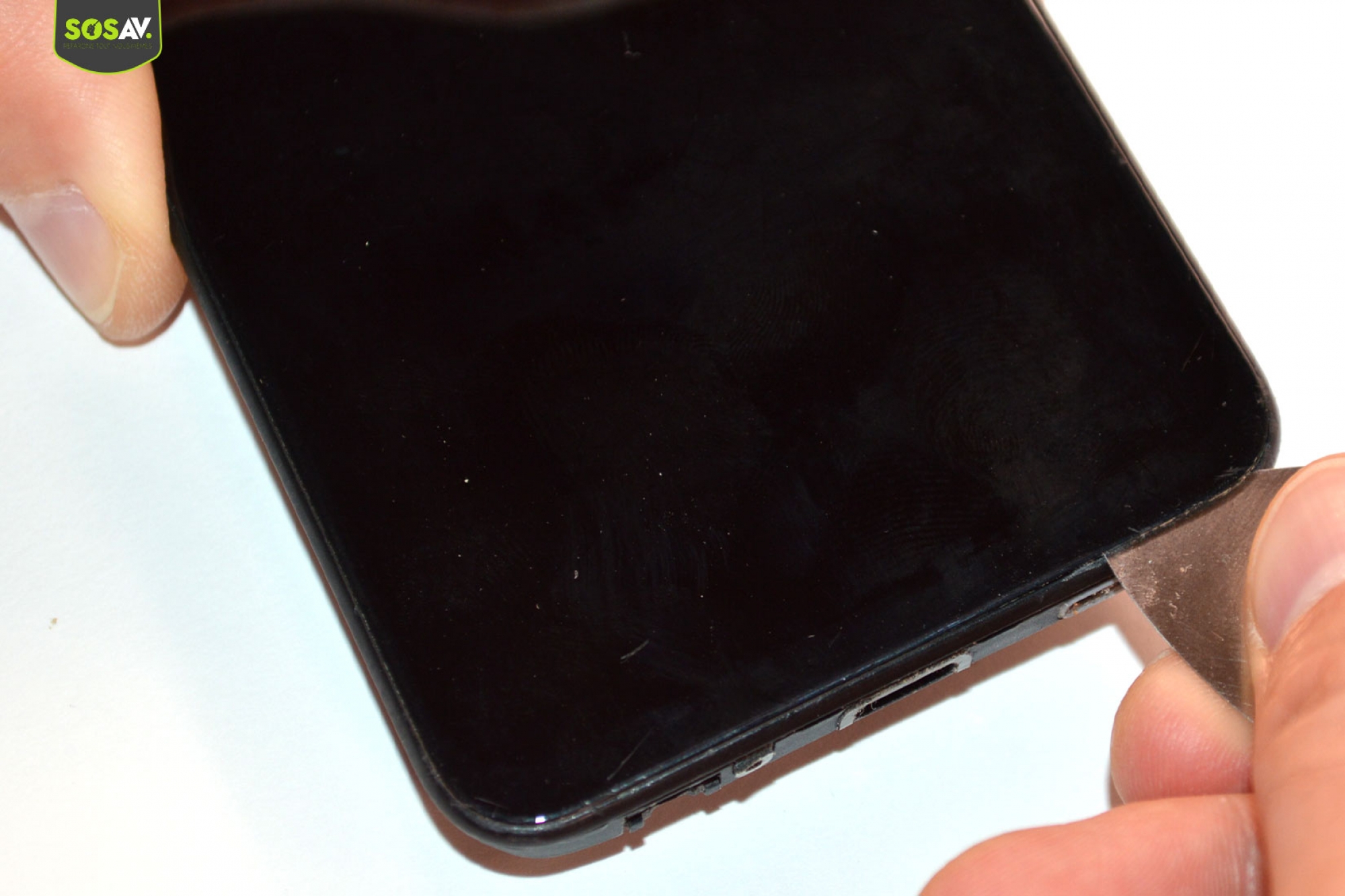

Ensuite, remplacez le médiator par le levier en vosu assurant de passer correctement l'outil sous la dalle LCD. Cette manipulation vous facilitera le décollage de l'écran.
Déplacez le levier pour décoller entièrement l'écran.
