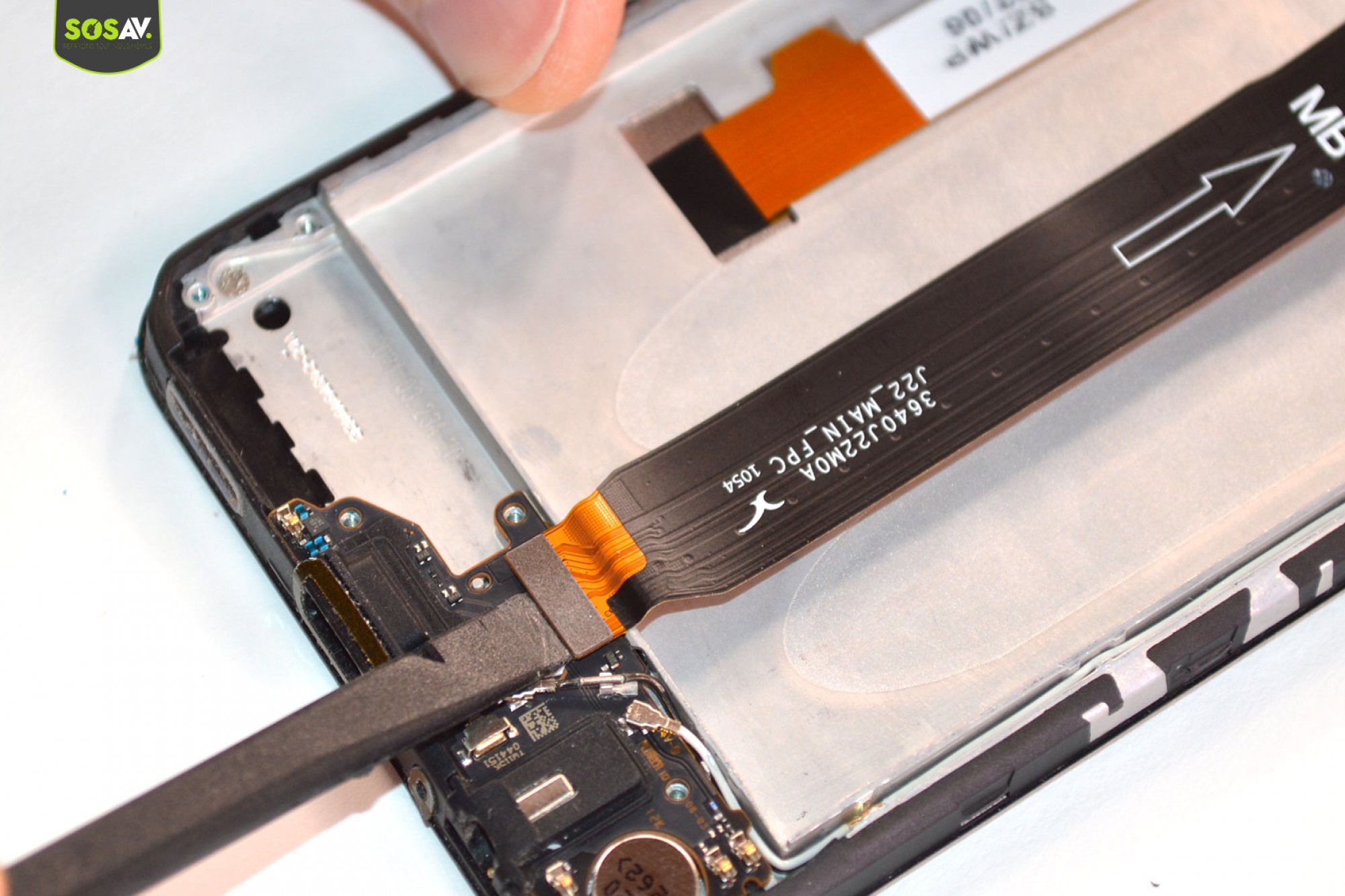

Servez-vous de la spatule en nylon pour déconnecter la nappe.

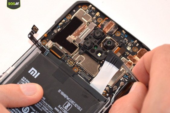

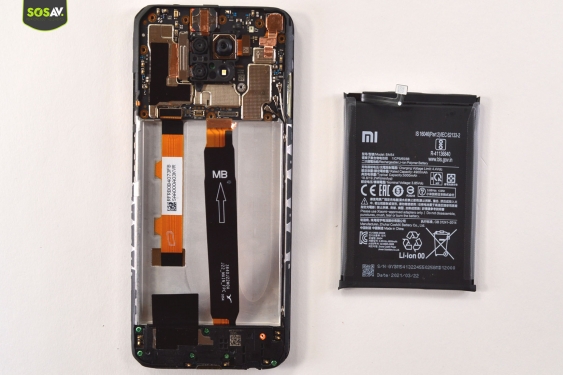

Ôtez la plaquette métallique avant de déconnecter la nappe de la batterie puis celle du lecteur d'empreintes.

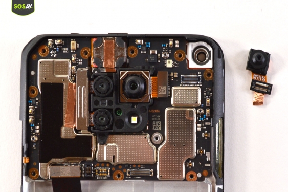

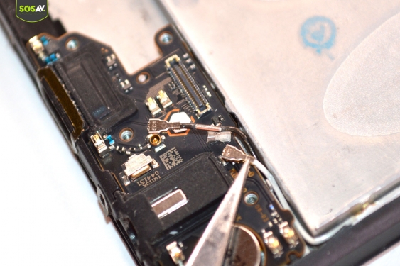

Retirez ensuite l'antenne NFC avec la spatule en nylon.
L'antenne NFC est retirée.

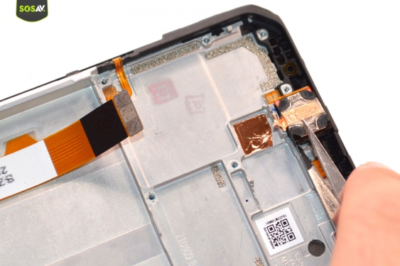

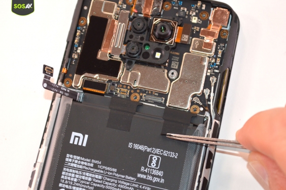

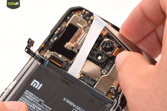

Une fois la partie noire entre les pointes de la pincette, enroulez le sticker autour du l'outil tout en le tirant hors du téléphone.
Faites la même chose pour la seconde languette.

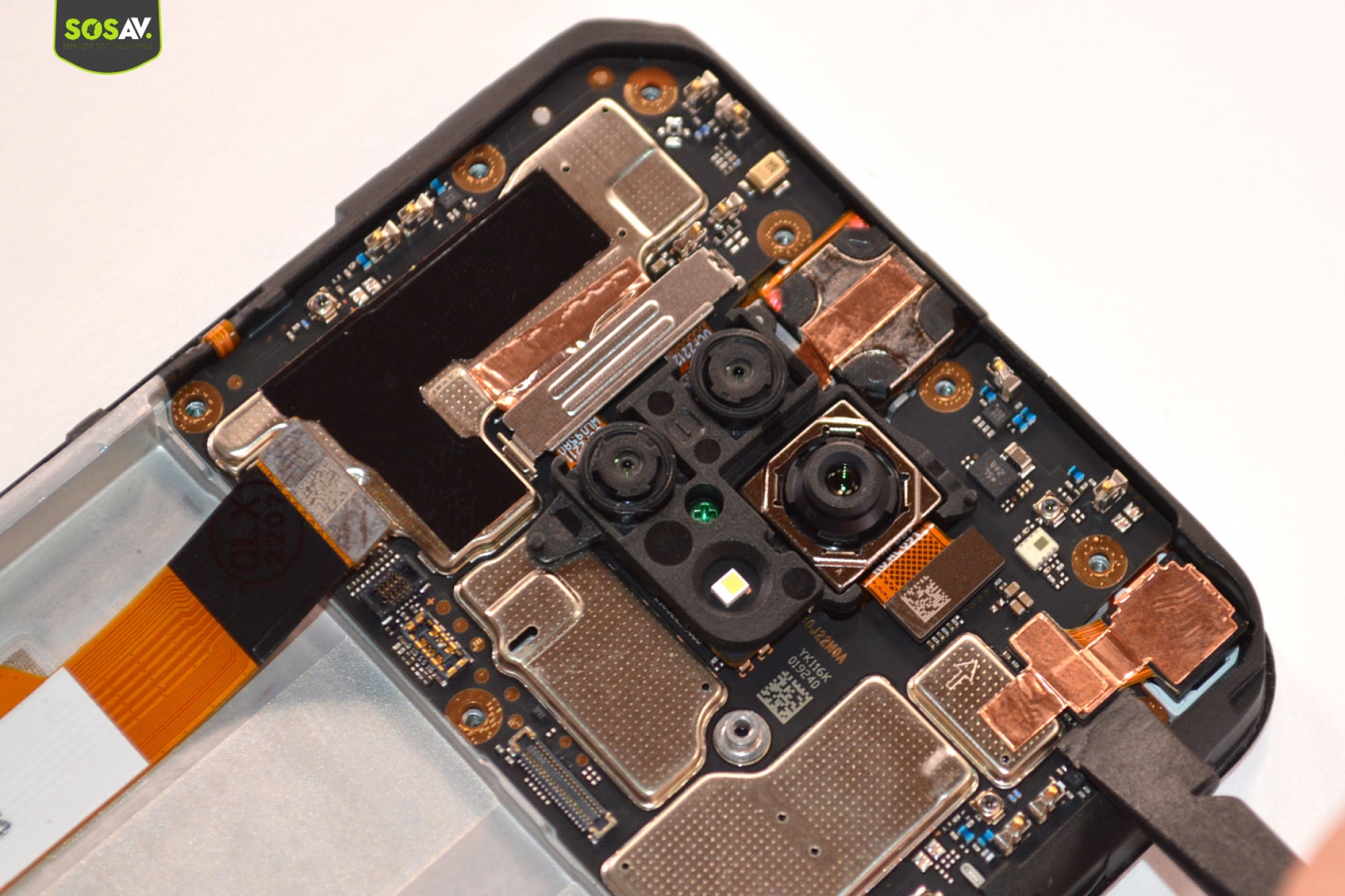

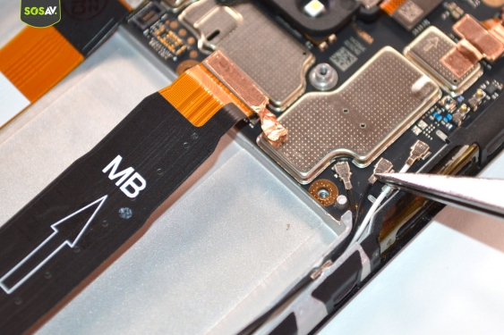

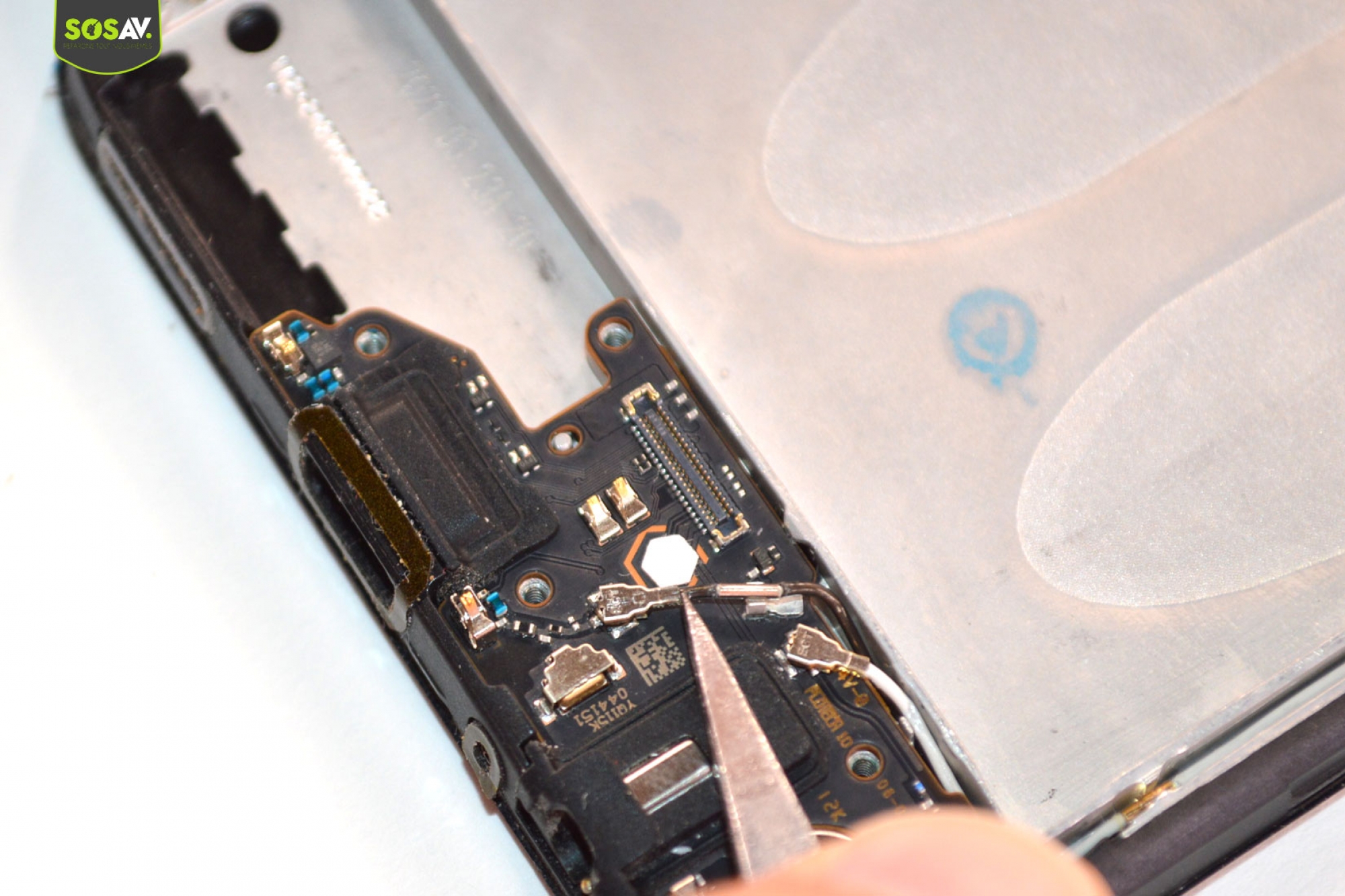

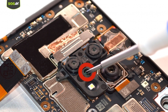

Puis avec la pince, enlevez les trois câbles de leur emplacement.

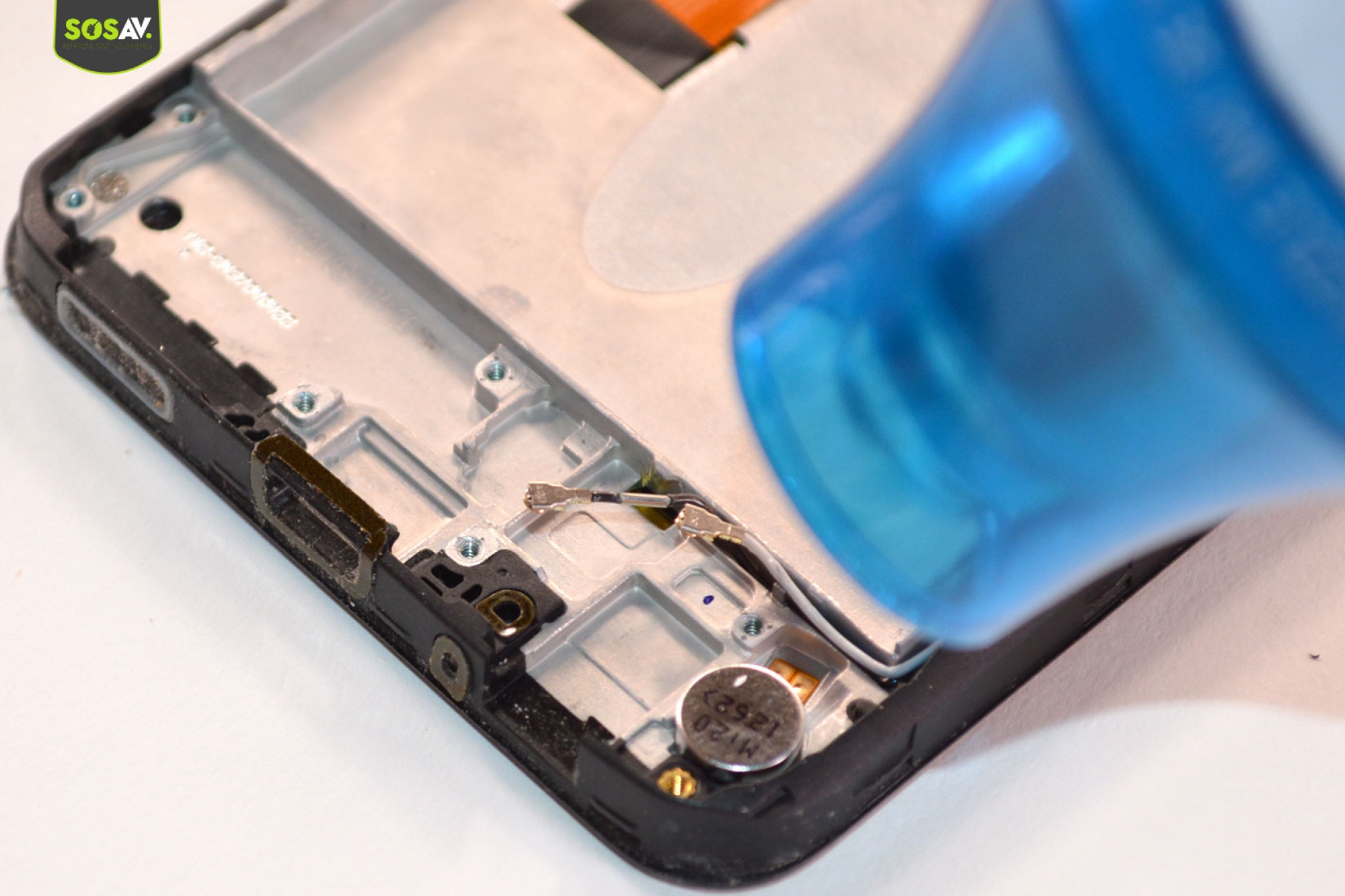

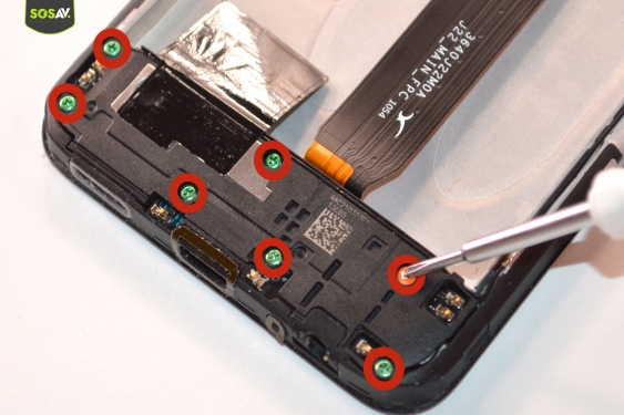

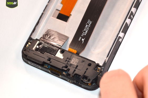

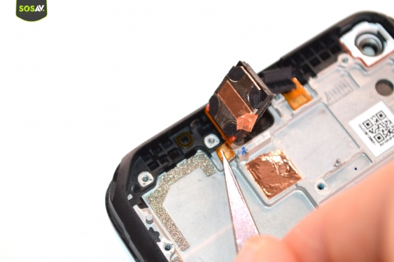

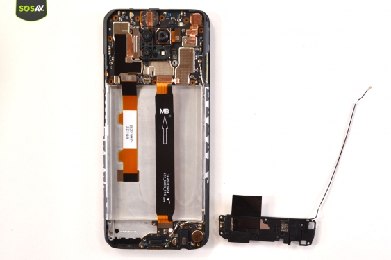

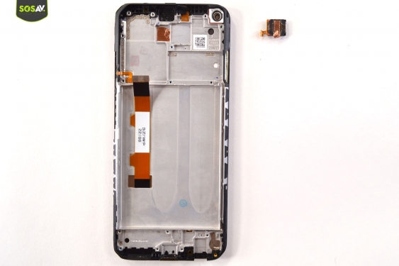

Suite à cela vous pourrez retirez avec le levier le haut-parleur externe.

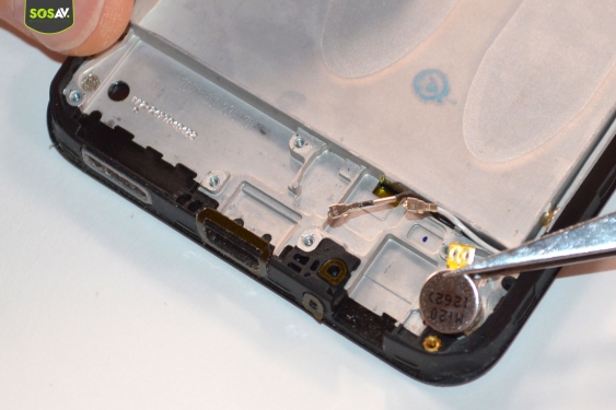

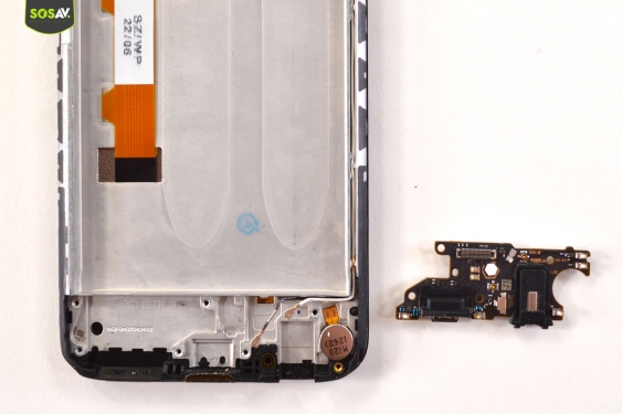

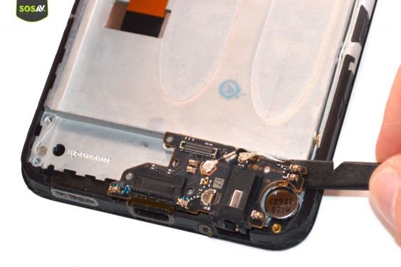

Vous pourrez ensuite retirez le connecteur de charge.

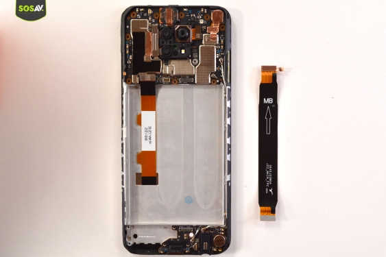

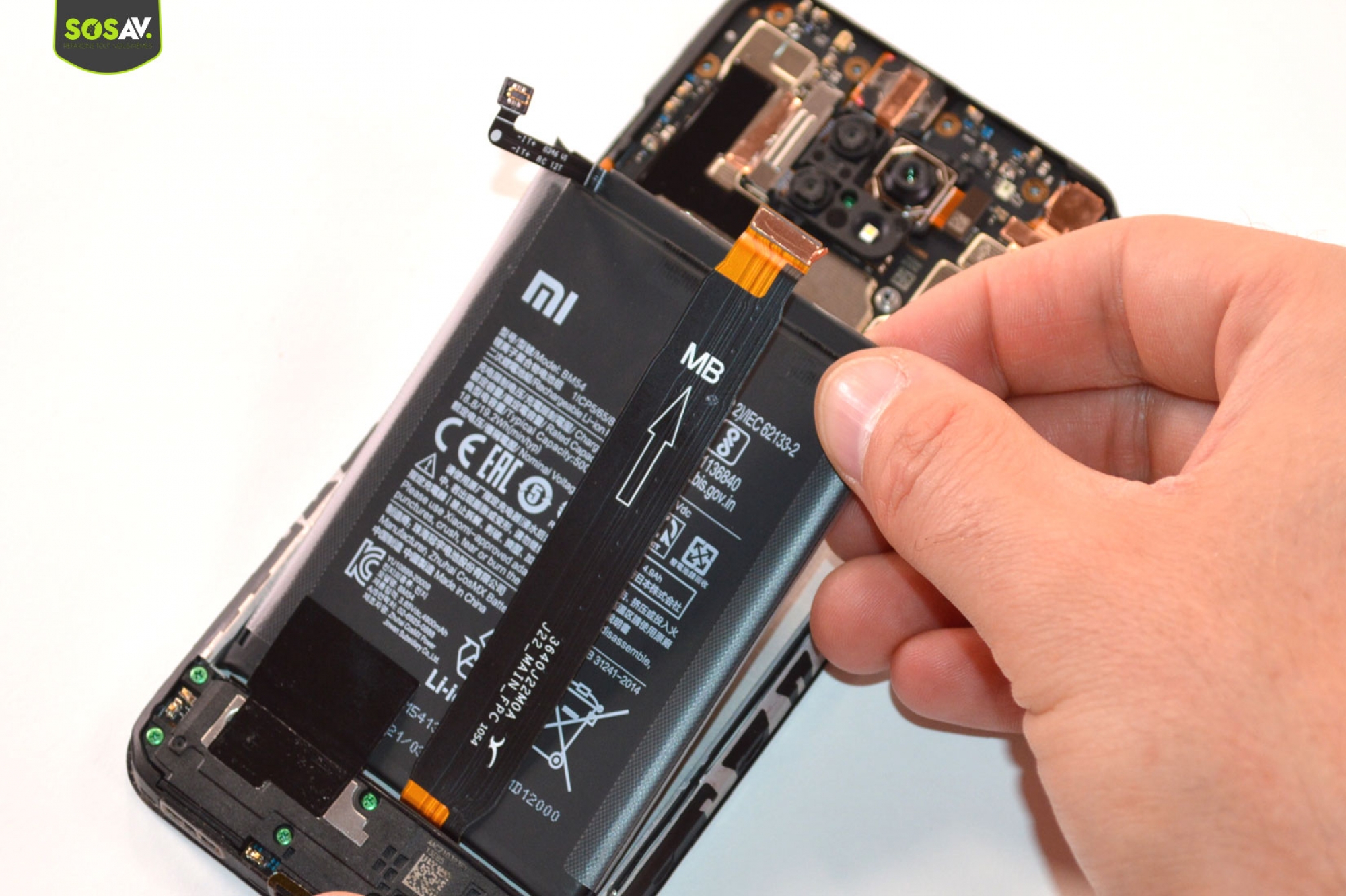

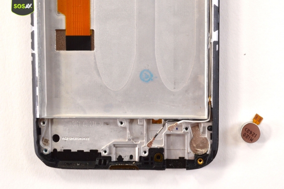

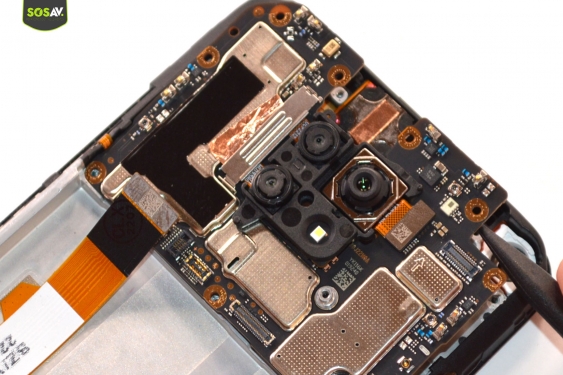

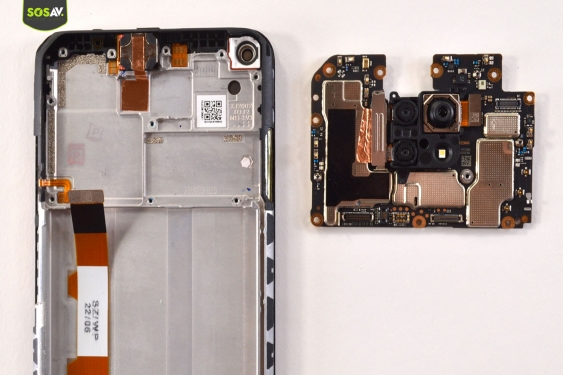

La carte mère se détachera une fois cette étape faite.

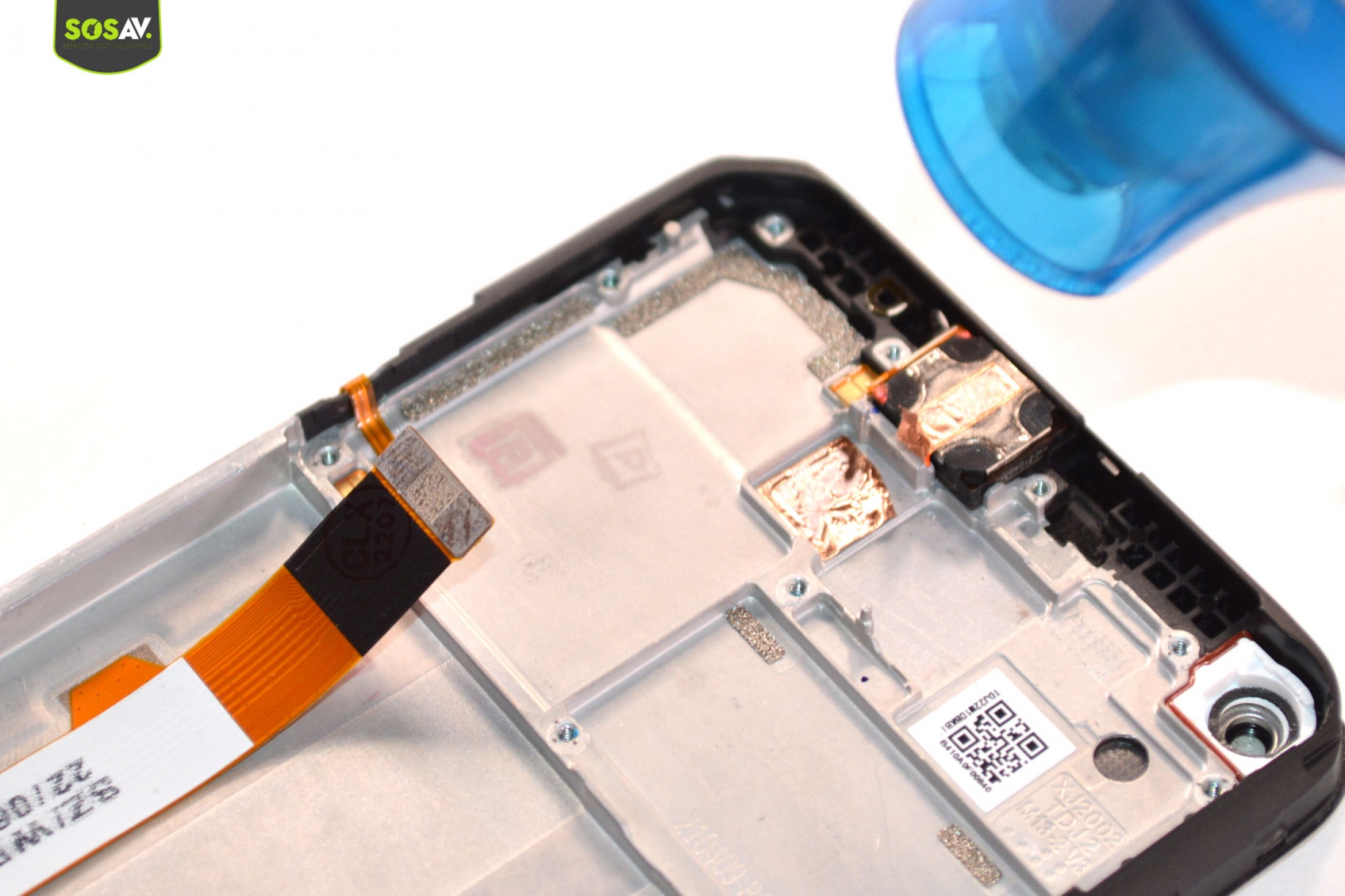

Ensuite avec votre pince décollez-le. Commencez par le morceau le plus imposant pour finir délicatement par la nappe.
