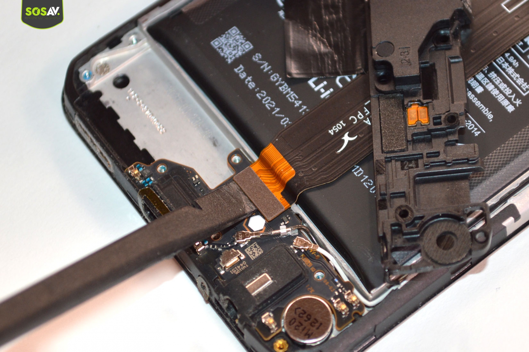

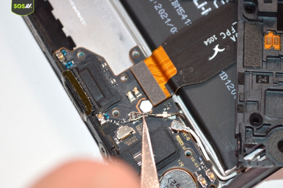

Servez-vous de la spatule en nylon pour déconnecter la nappe.
Ôtez la plaquette métallique avant de déconnecter la nappe de la batterie puis celle du lecteur d'empreintes.

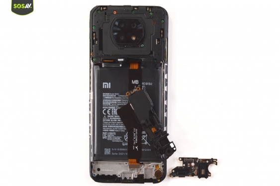

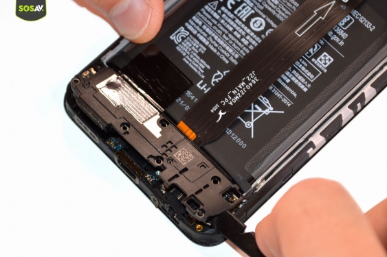

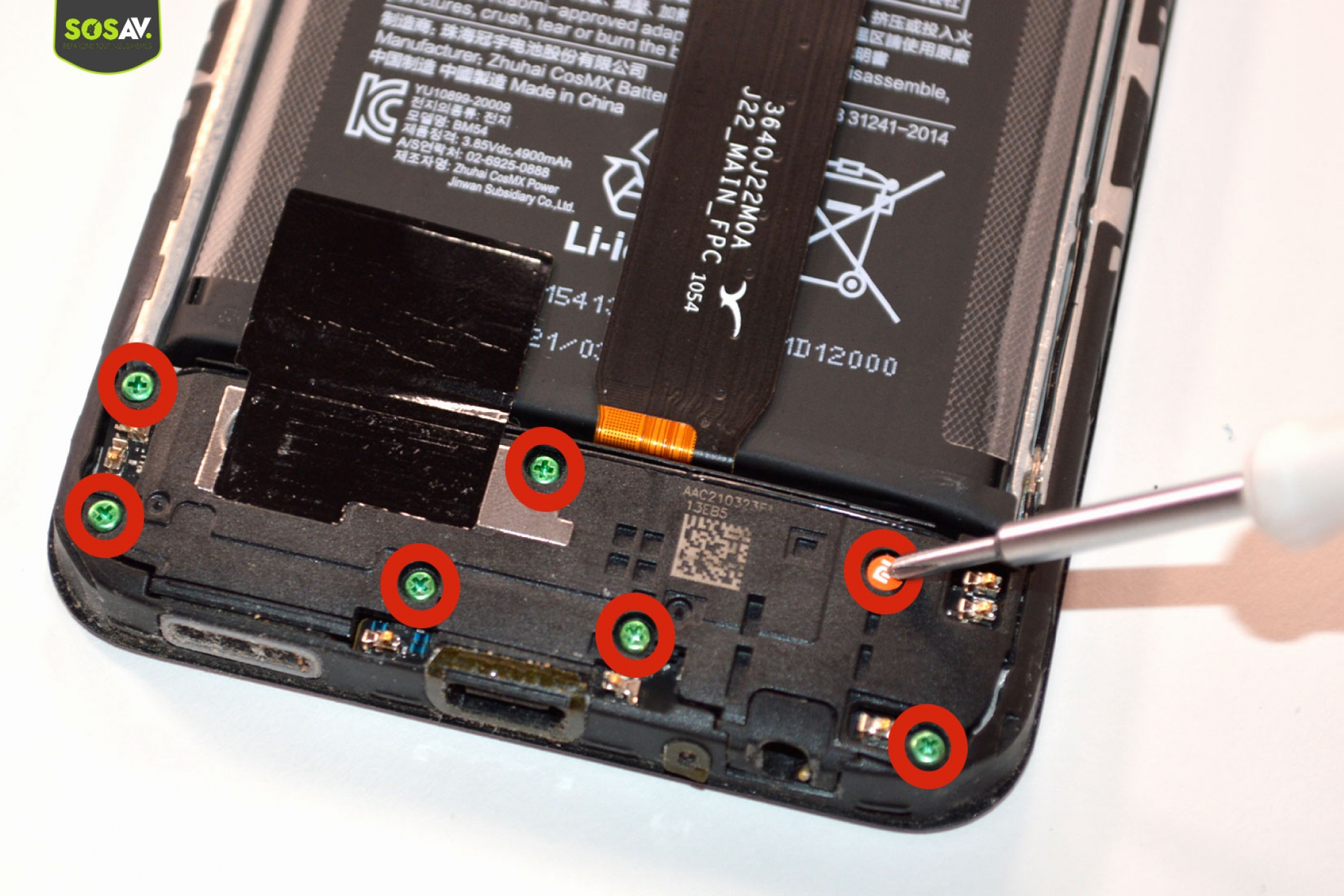

Retirez ensuite le haut-parleur externe.

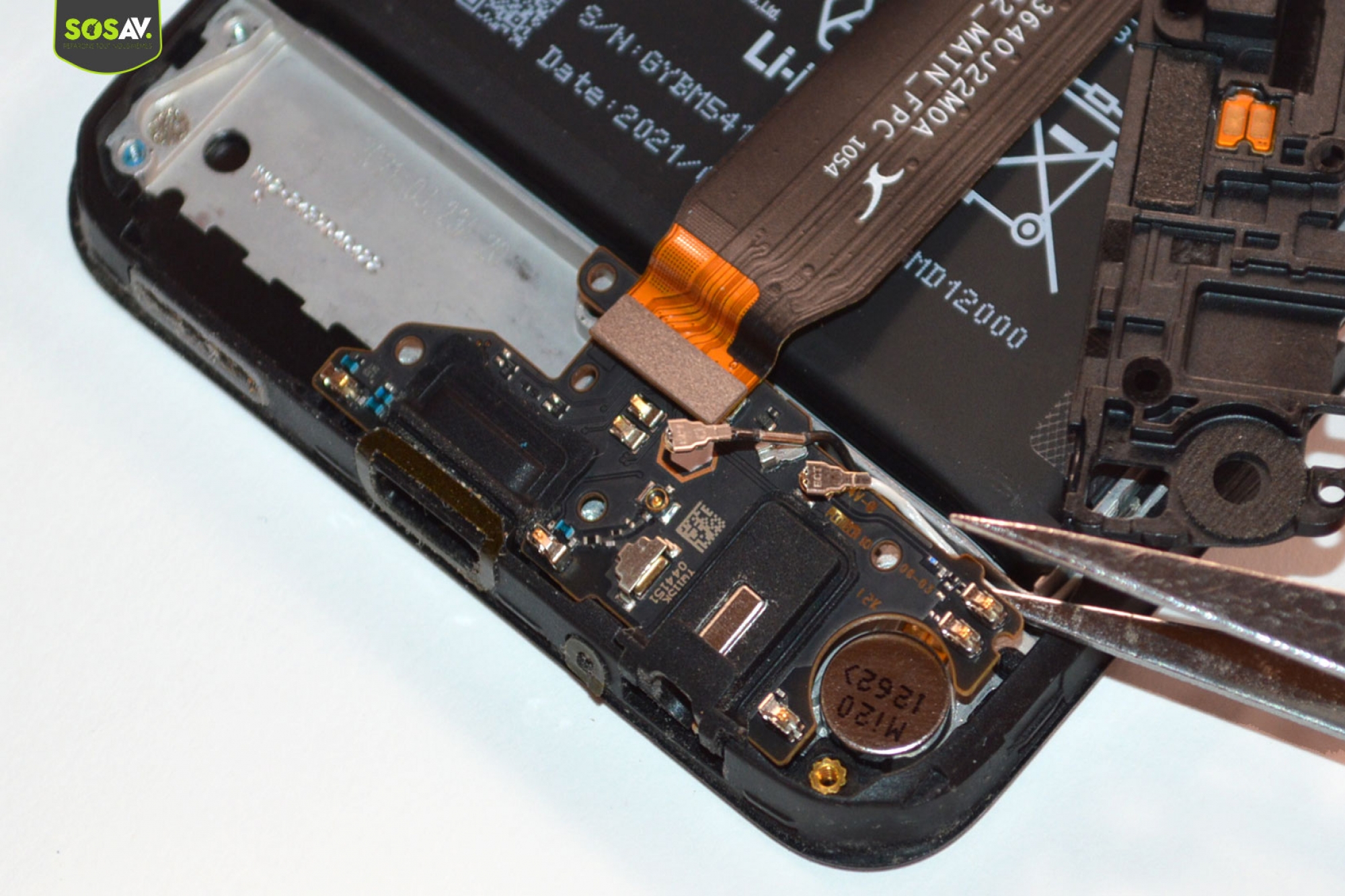

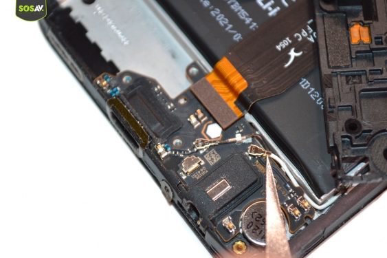

Saisissez ensuite le connecteur de charge pour le mettre hors du téléphone.
