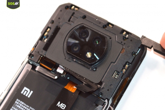

Faites doucement glisser l'outil sur tout le pourtour la face arrière.
Servez-vous de la spatule en nylon pour déconnecter la nappe.
Ôtez la plaquette métallique avant de déconnecter la nappe de la batterie puis celle du lecteur d'empreintes.
Retirez ensuite l'antenne NFC avec la spatule en nylon.
L'antenne NFC est retirée.
Puis saisissez la nappe de cette dernière avec la pince pour la sortir de sen emplacement.
