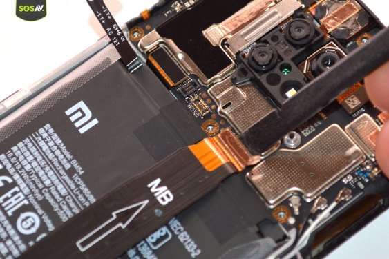

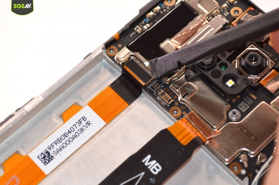

Servez-vous de la spatule en nylon pour déconnecter la nappe.

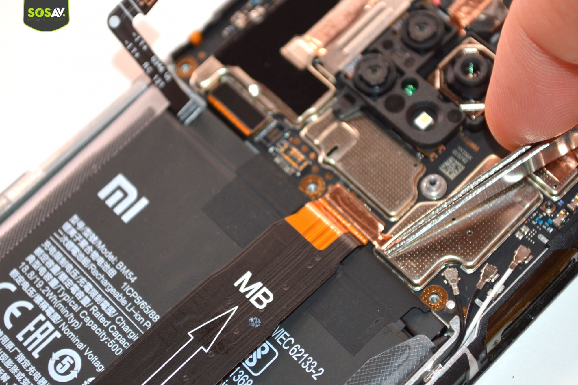

Ôtez la plaquette métallique avant de déconnecter la nappe de la batterie puis celle du lecteur d'empreintes.

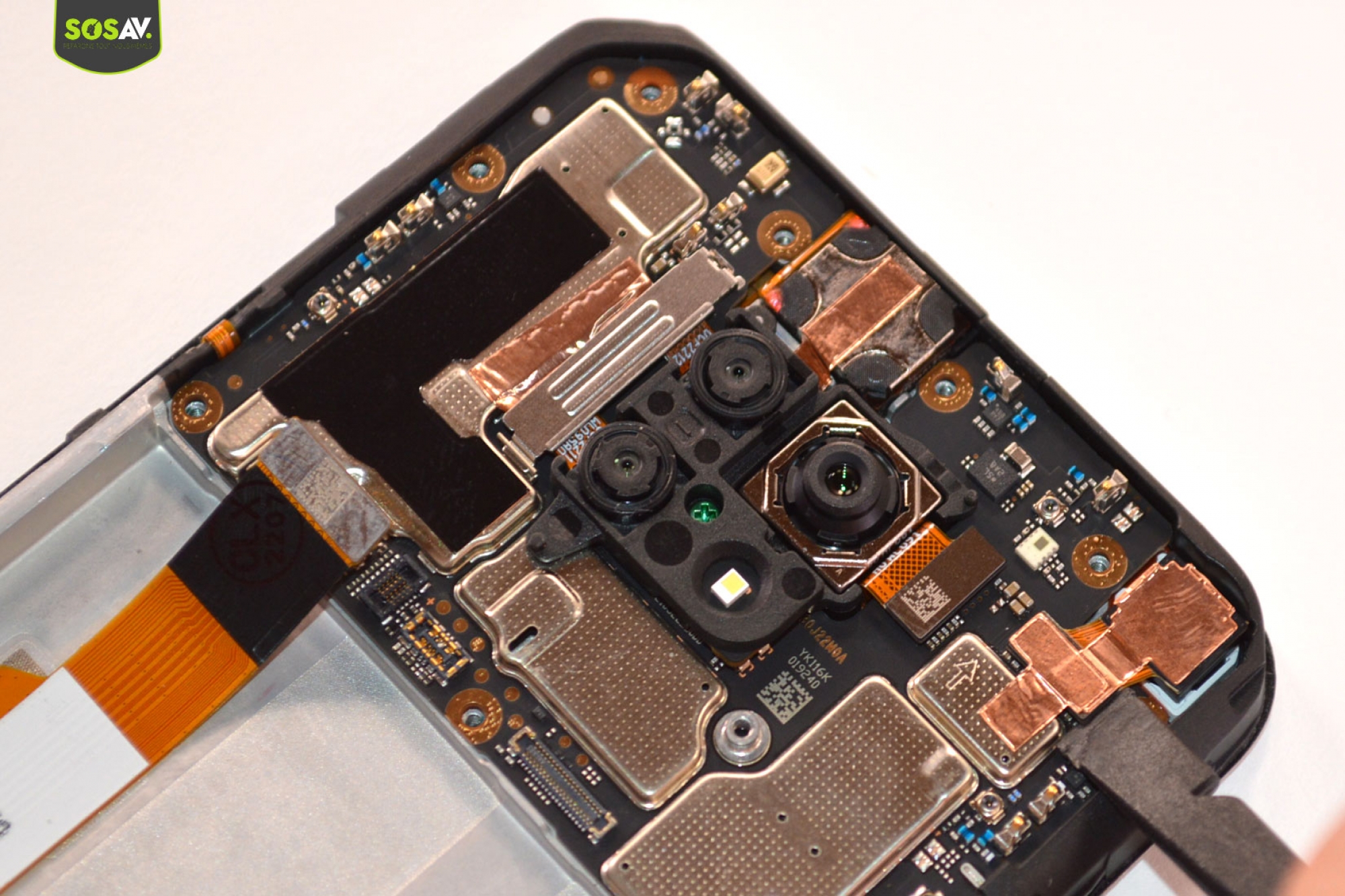

Retirez ensuite l'antenne NFC avec la spatule en nylon.
L'antenne NFC est retirée.

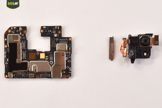

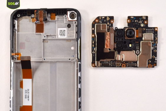

La plaque se détachera une fois cette étape faite.

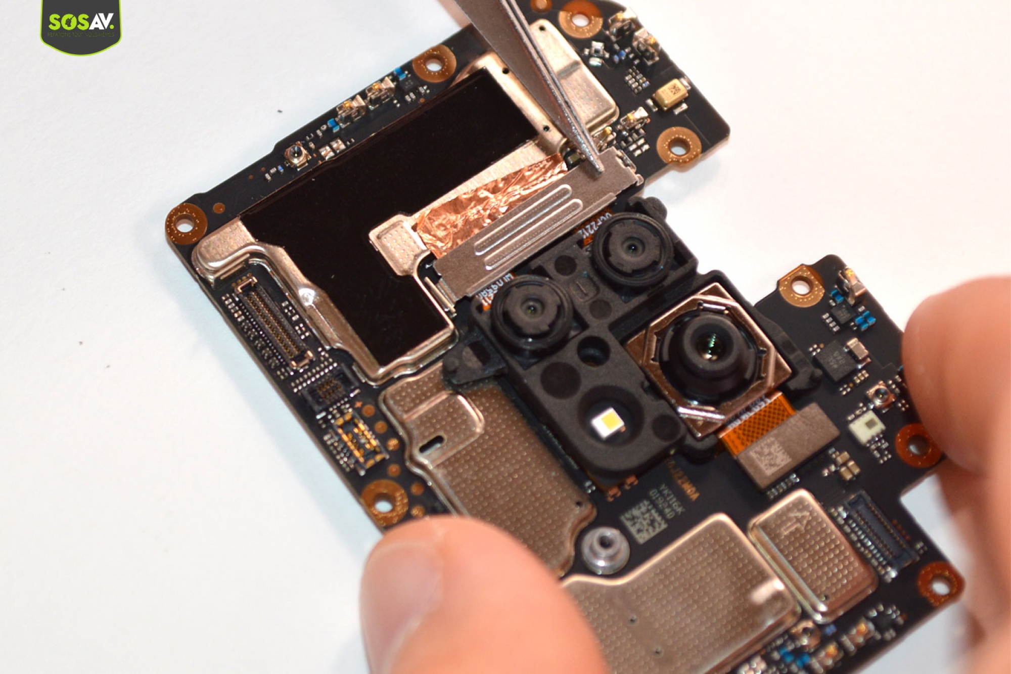

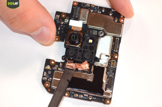

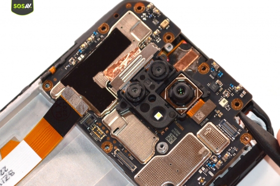

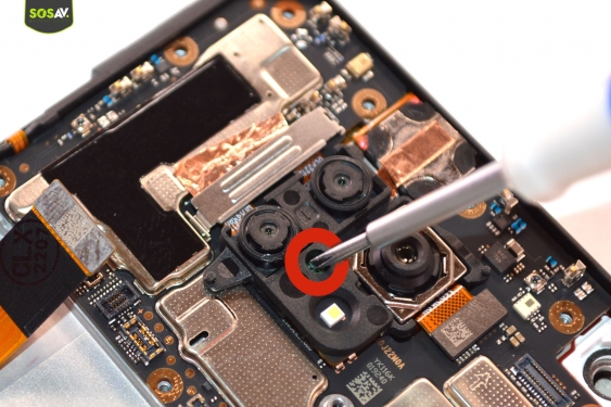

Puis avec un spudger en nylon soulevez la nappe de la caméra.

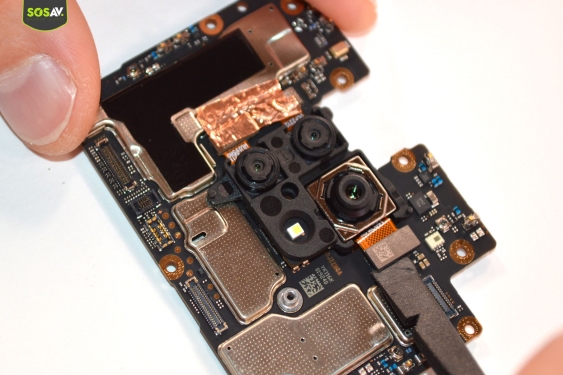

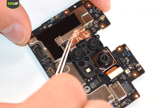

Otez ensuite le film en cuivre, puis déconnectez les nappes des autres objectifs.
