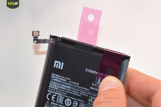

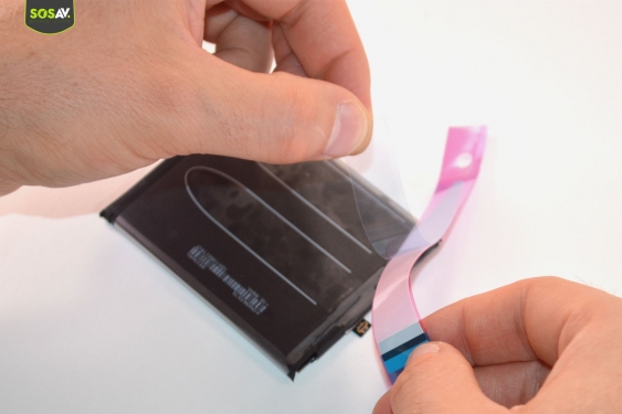

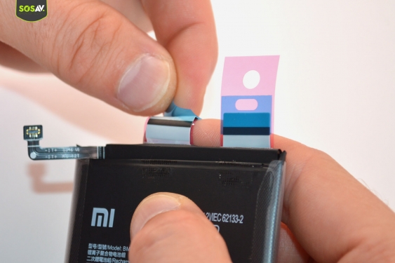

Une fois cela fait grâce a votre pince, soulevez la sticker de la batterie puis entourez le autour de la pince tout en le tirant, faites exactement la même chose pour le deuxième sticker.

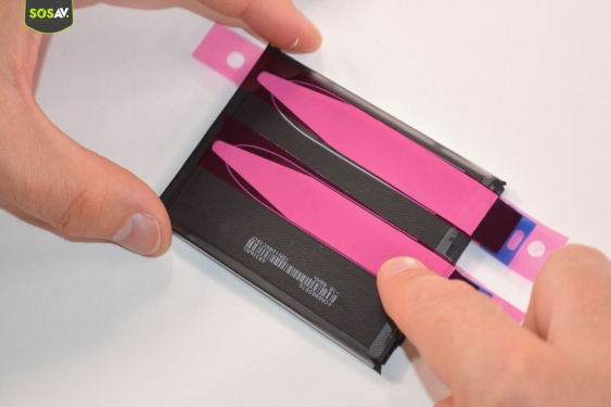

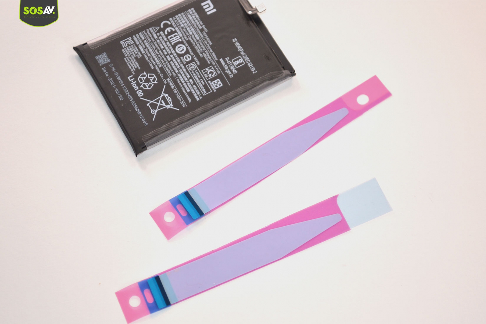

Munissez vous de vos stickers de batterie adapté, enlevez la premier film de chaque sticker pour le coller sur la batterie. Ensuite, supprimez les deux films du haut des stickers et repliez-les sur la batterie.
