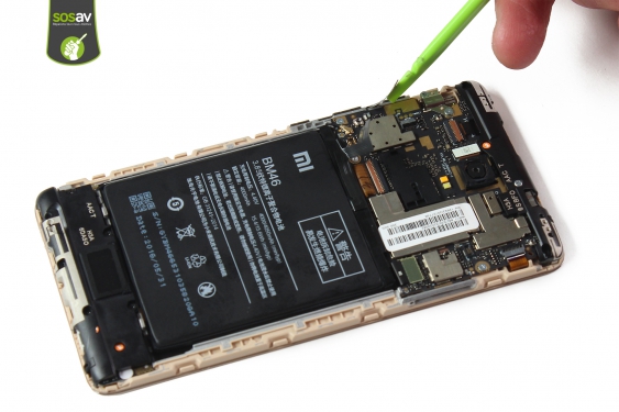

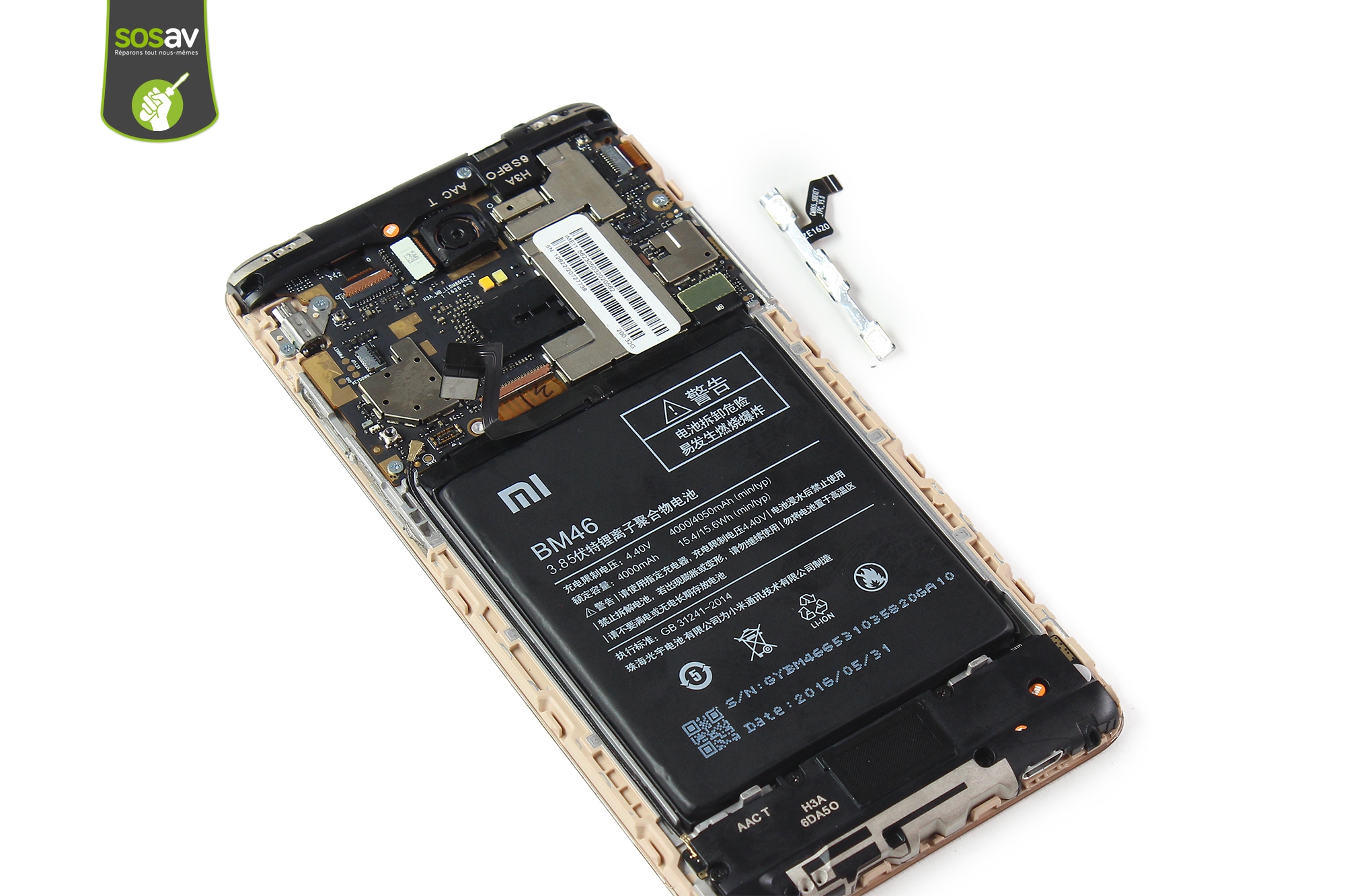

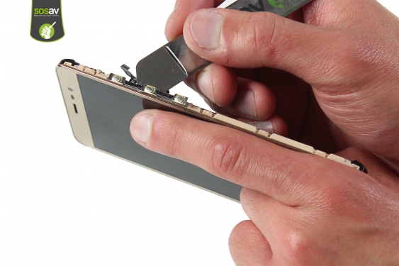

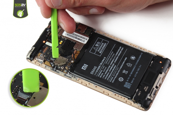

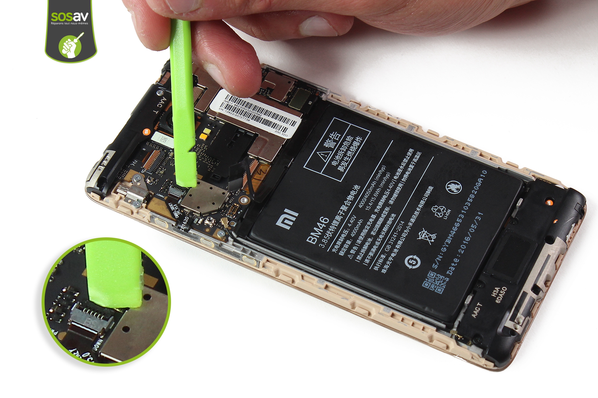

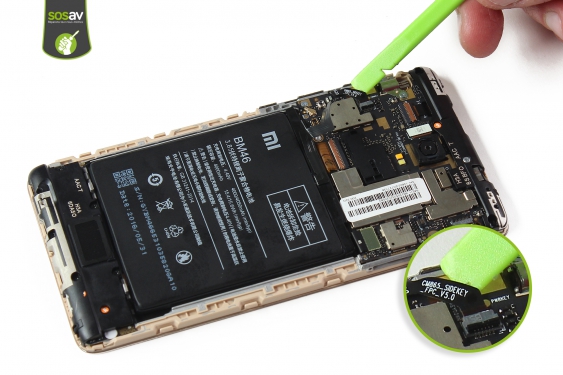

Comment remplacer nappe boutons power & volume pour Redmi Note 3 - Guide images
