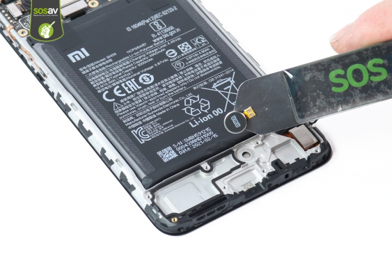

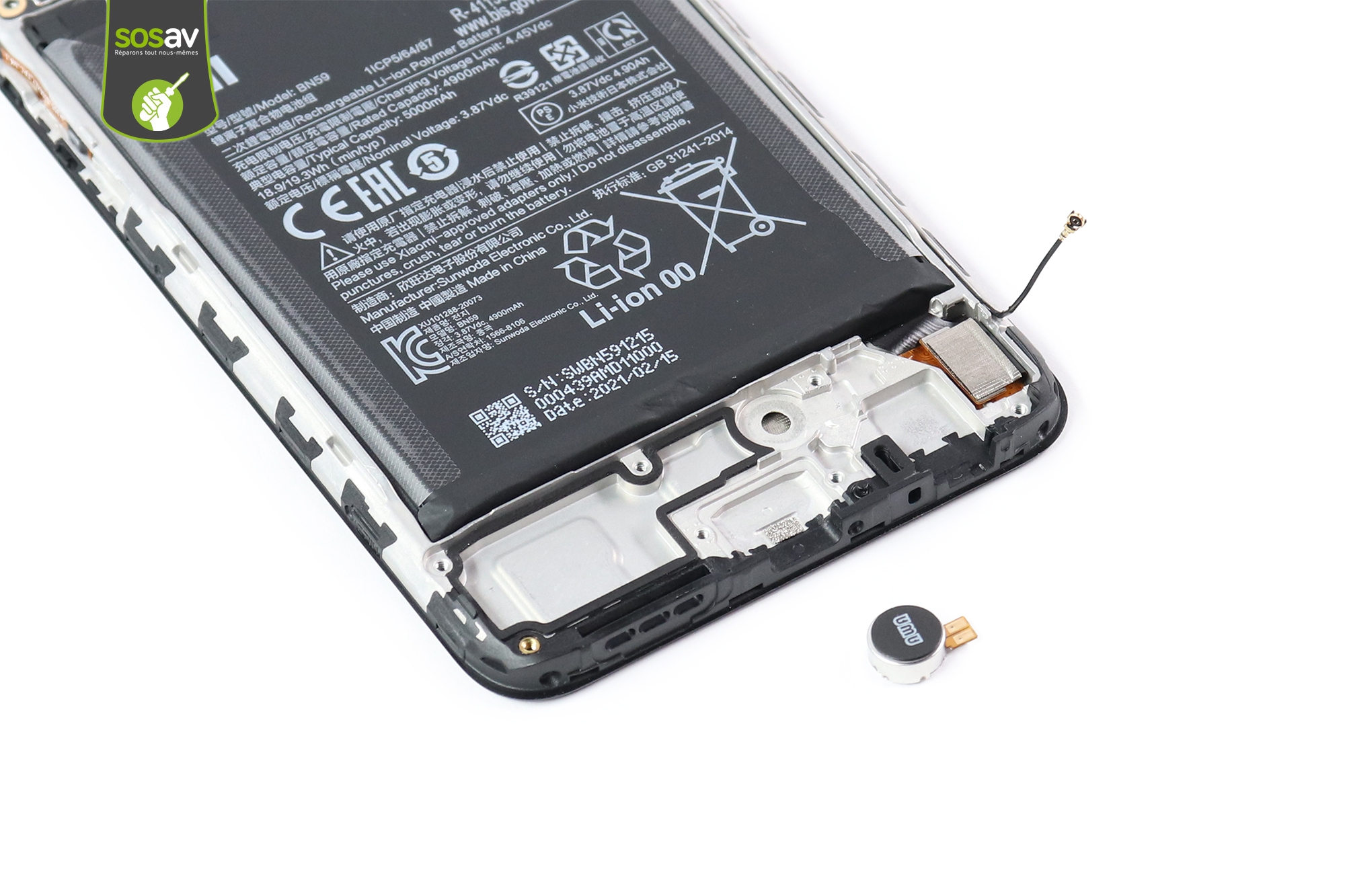

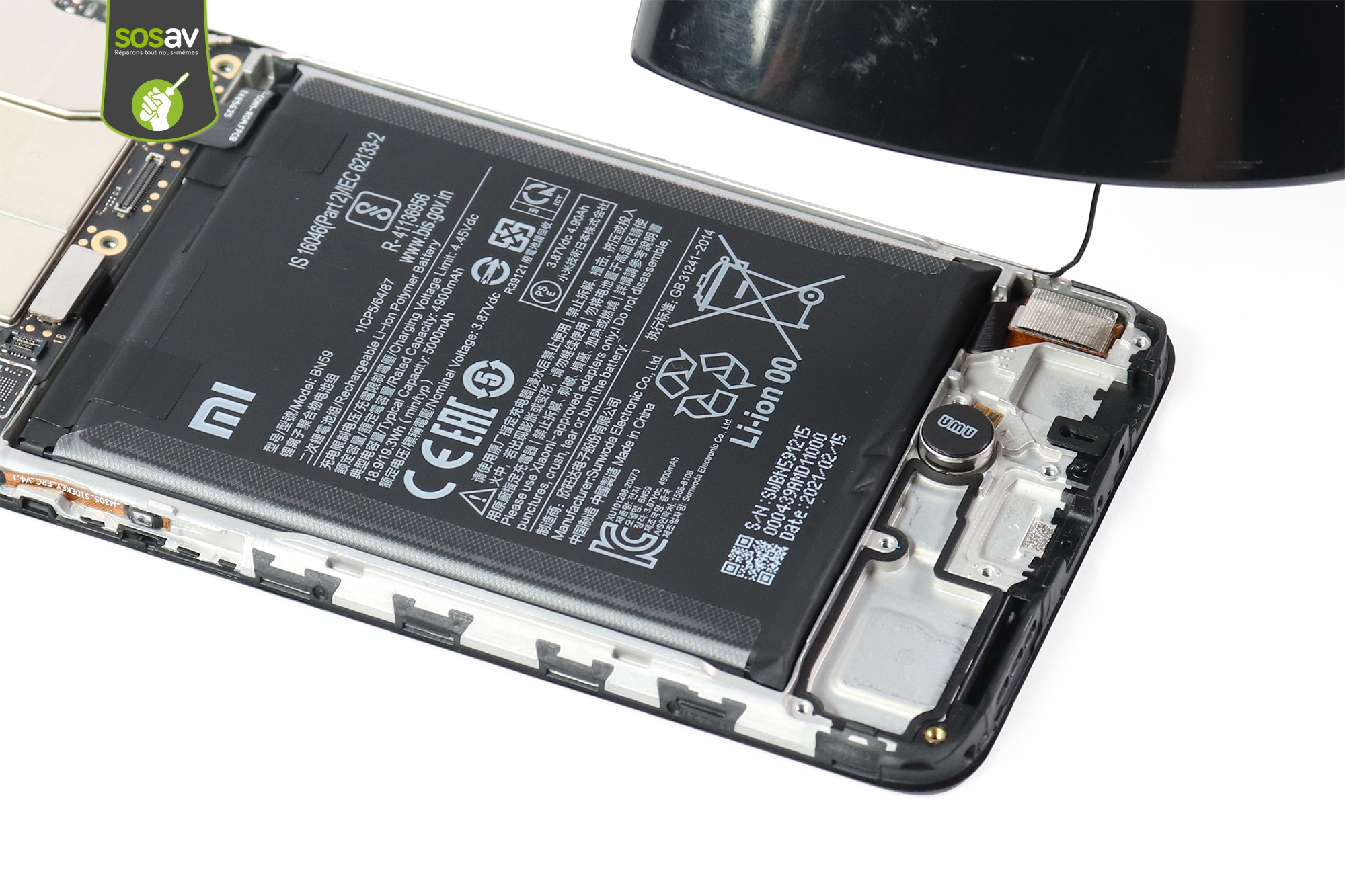

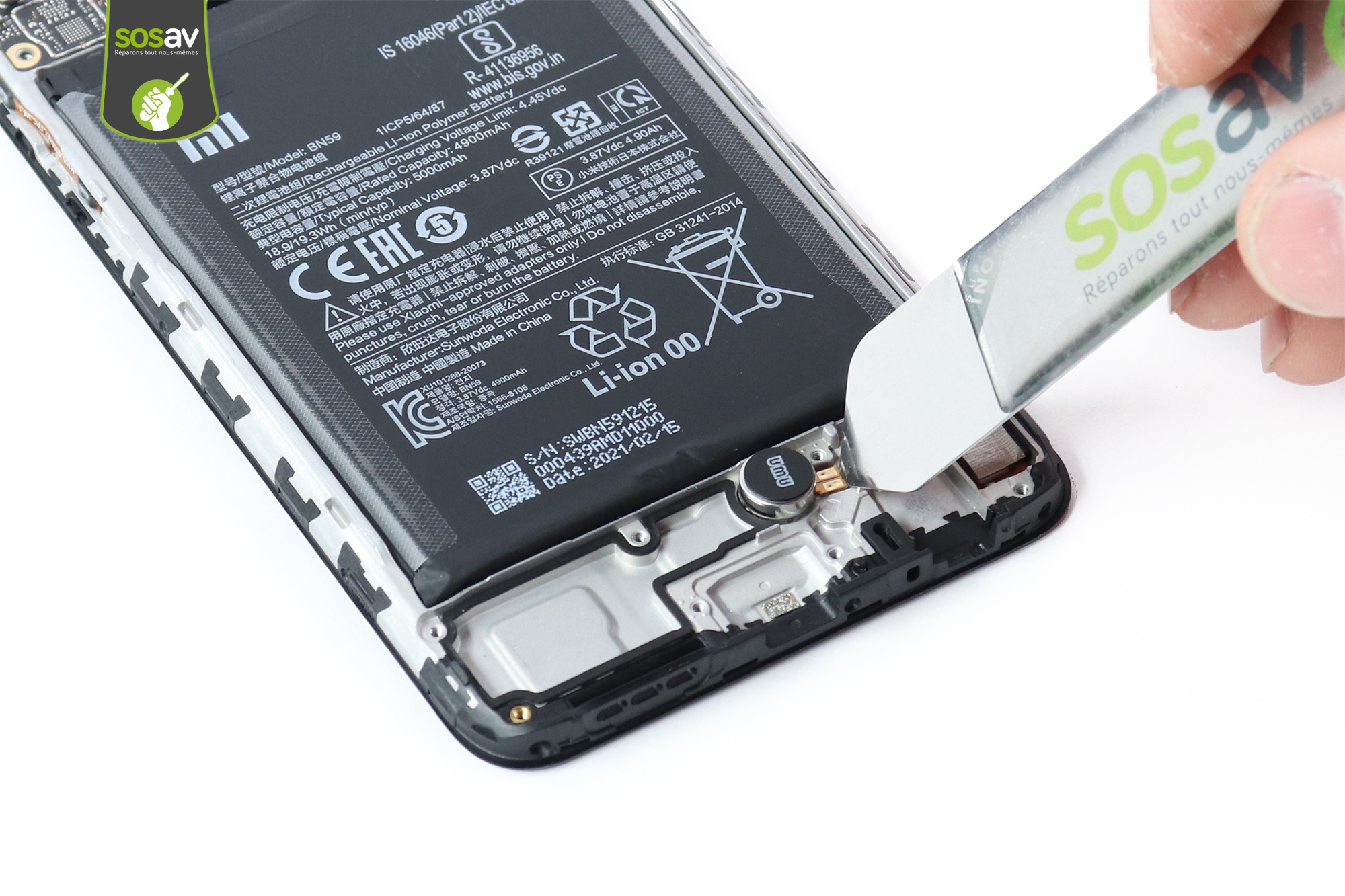

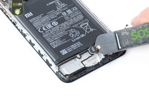

Etape 24
Etape 25
Etape 26
Etape 27
Etape 28
