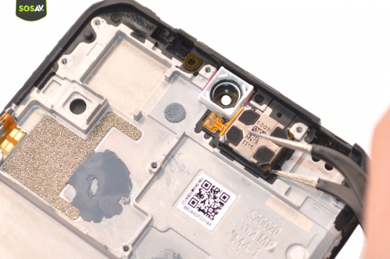

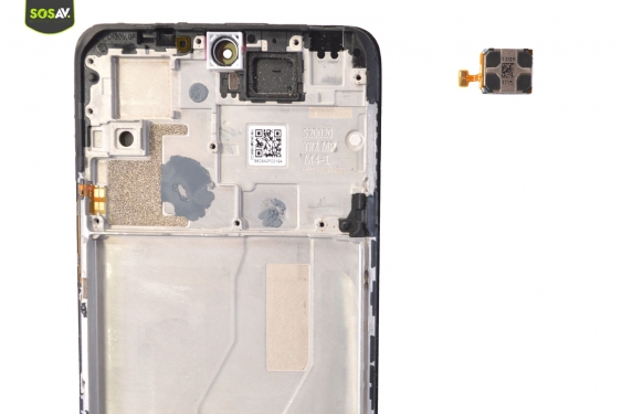

Vous êtes au téléphone avec un.e proche, mais vous n’entendez rien ! La conversation vous paraît lointaine et vous ne comprenez qu’un mot sur deux. Le haut-parleur interne Xiaomi Redmi Note 10 Pro grésille, et vous avez beau rappeler votre interlocuteur, rien ne change. Pourtant le mode haut-parleur fonctionne très bien ! C’est juste que le haut-parleur interne Xiaomi Redmi Note 10 Pro est défectueux, et sans cela il est normal que vous ne puissiez pas discuter sans haut-parleur ou kit mains-libres. SOSav a donc rédigé rien que pour vous un guide de réparation commenté et illustré, afin que vous puissiez réparer le haut-parleur interne Xiaomi Redmi Note 10 Pro seul.e, sans l’aide de quiconque.

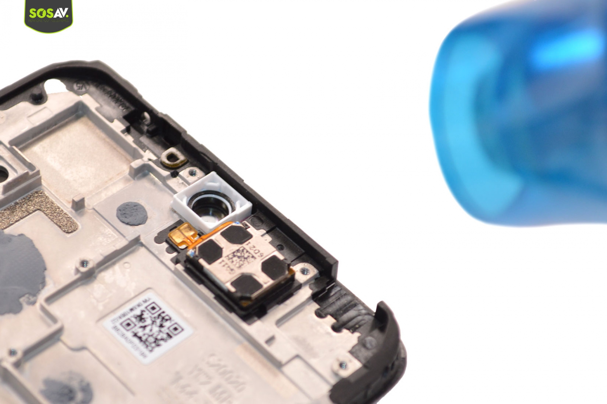

Comment remplacer haut parleur interne pour Redmi Note 10 Pro (4G) - Guide images
Une fois que vous avez reçu votre commande, vous êtes prêt(e) à entamer la réparation.
Choisissez un espace propre et bien dégagé, et assurez vous d'avoir à portée de main ce tutoriel, et les outils nécessaires.

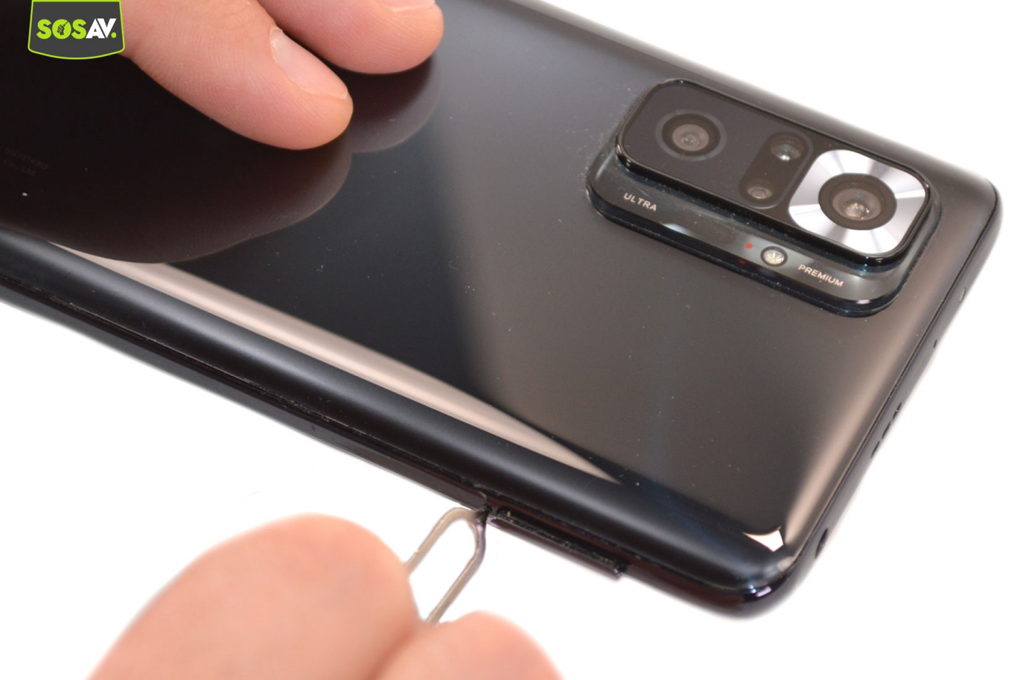

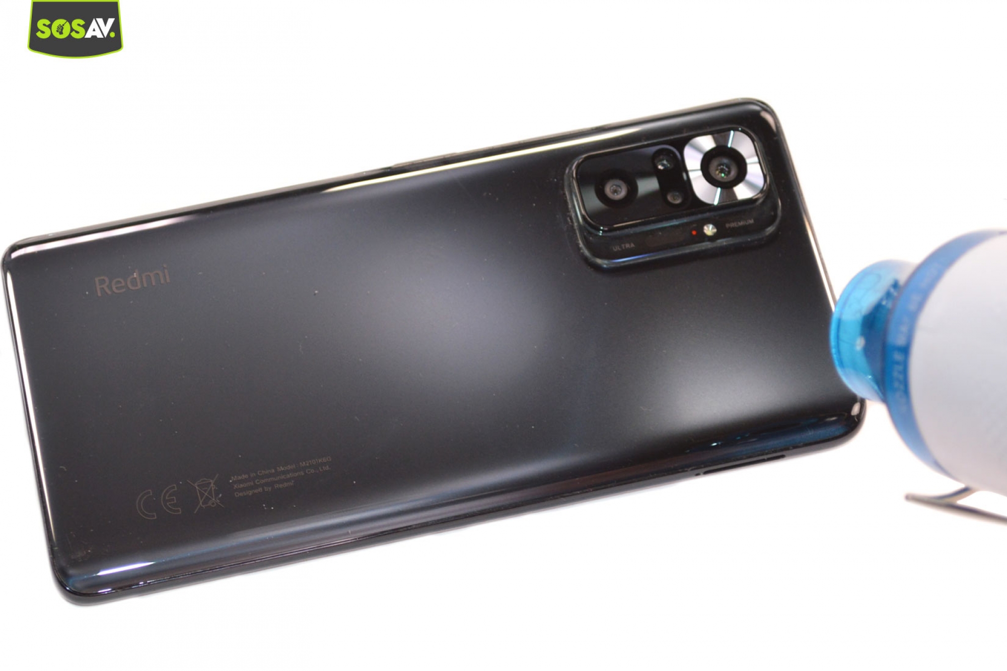

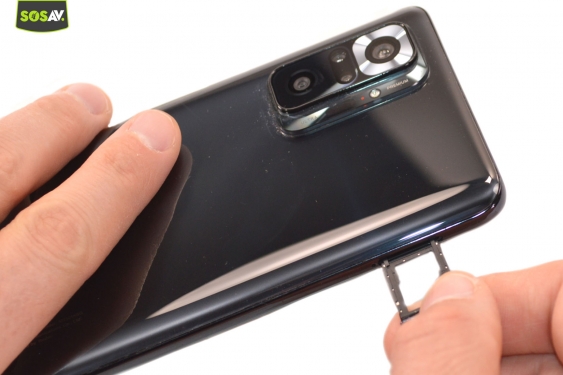

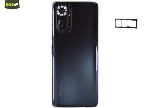

Avant de passer à l'étape suivante, n'oubliez pas d'éteindre votre appareil.

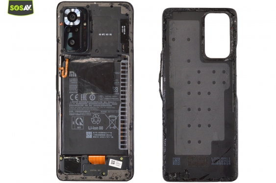

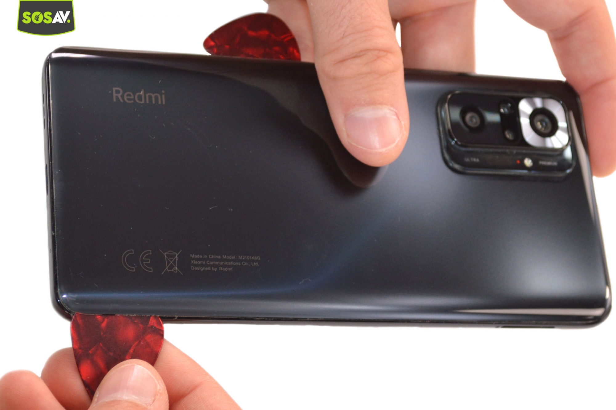

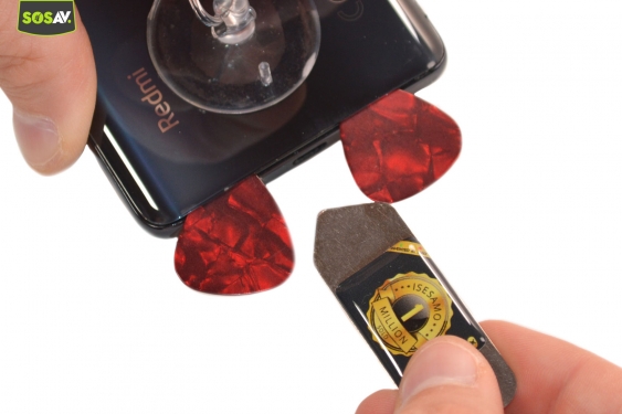

Pour ce faire, utilisez un décapeur thermique ou un sèche-cheveux pour chauffer les extrémités de la vitre arrière.

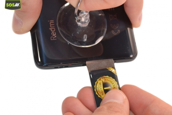

Ensuite, fixez une ventouse sur la partie inférieure de la vitre arrière afin de soulever suffisamment celle-ci.

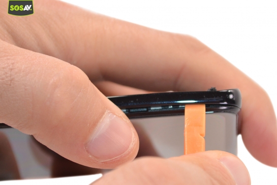

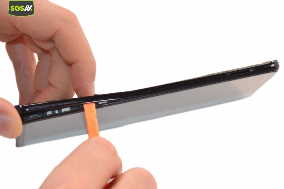

Insérez ensuite un médiator en métal troué entre la vitre et le châssis.

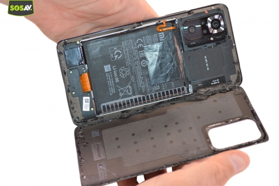

Une fois l'espace créé, remplacez le médiator métallique par des médiators en plastique équivalents.

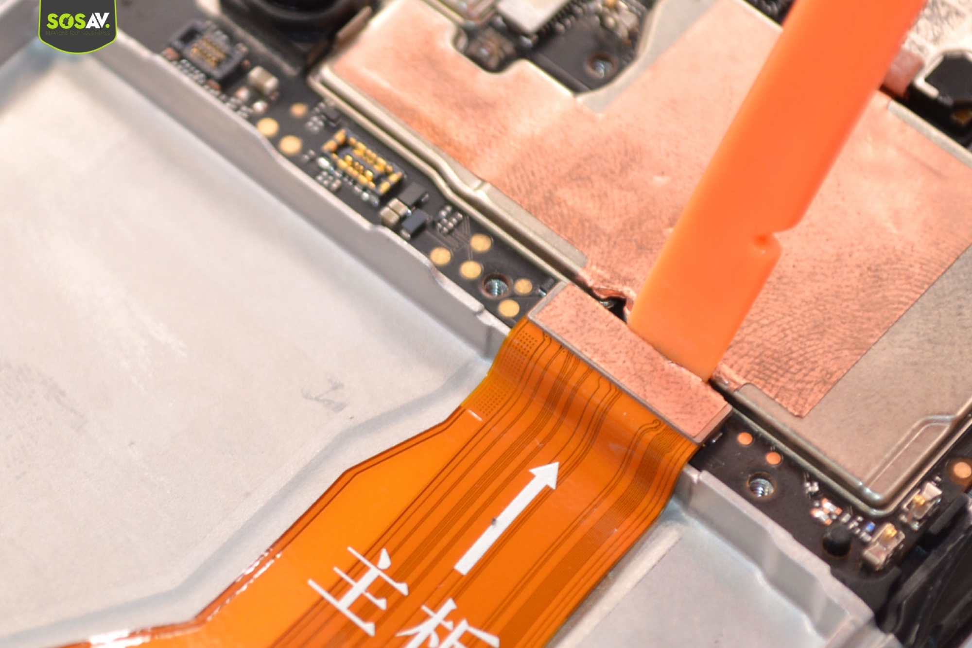

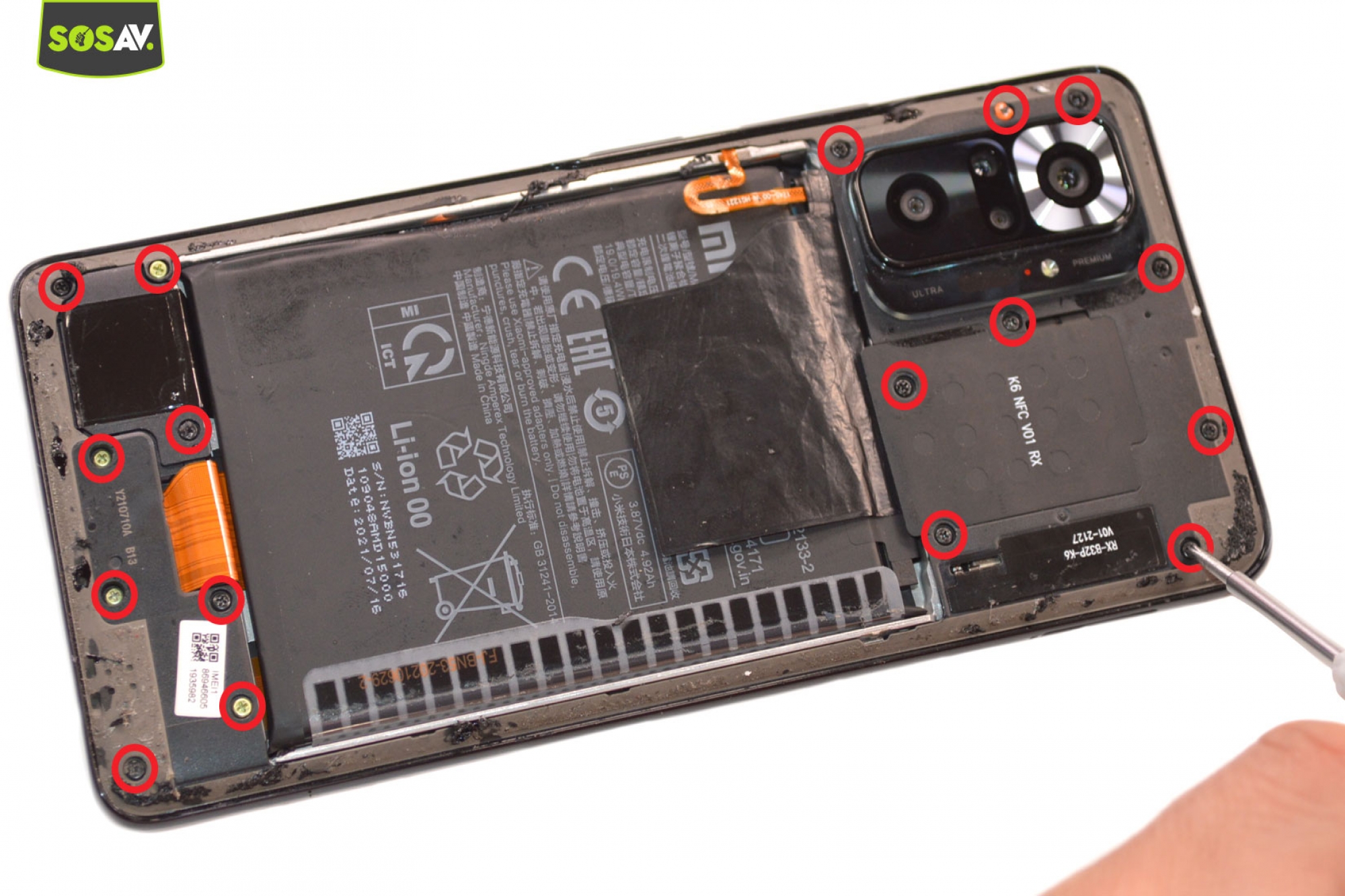

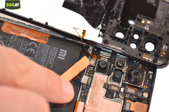

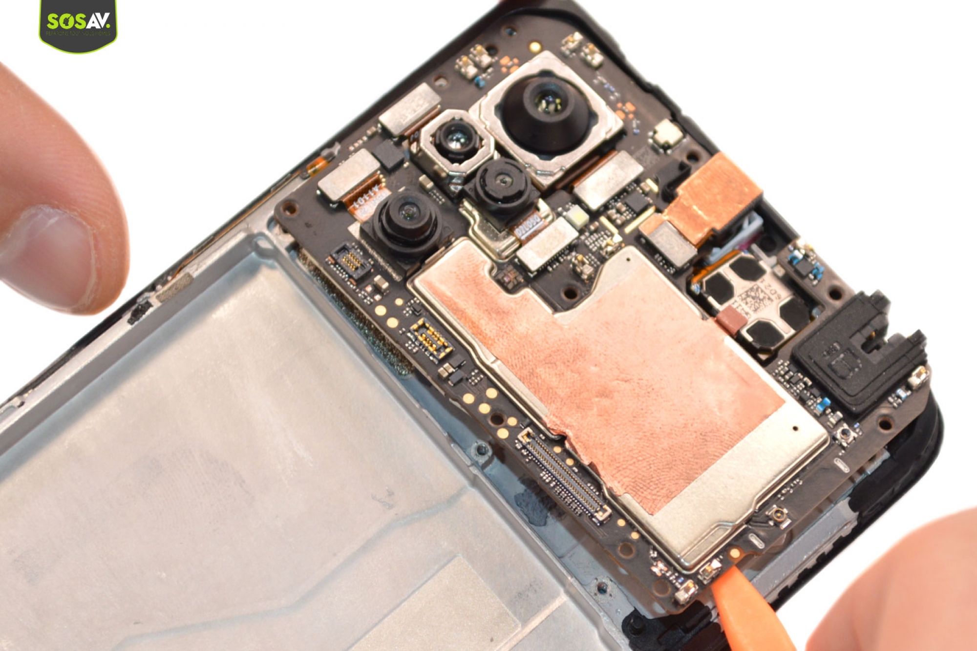

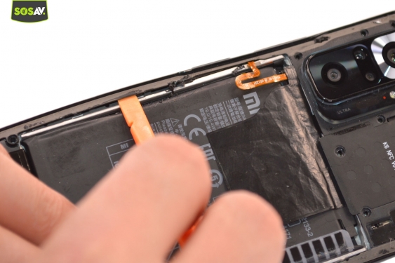

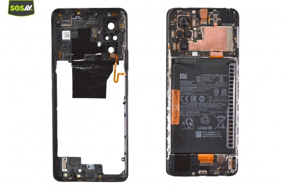

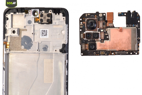

Après cela, insérez le levier en nylon sous la plaquette afin de la détacher, puis déplacez vous de l'autre côté pour finaliser l'opération.
Cela permettra de séparer le châssis intermédiaire du châssis principal.
