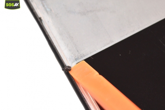

Insérez ensuite un médiator en métal troué entre la vitre et le châssis.
Une fois l'espace créé, remplacez le médiator métallique par des médiators en plastique équivalents.
Après cela, insérez le levier en nylon sous la plaquette afin de la détacher, puis déplacez vous de l'autre côté pour finaliser l'opération.

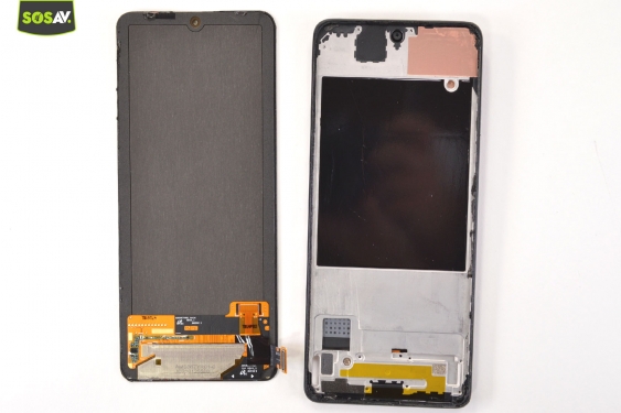

Cela permettra de séparer le châssis intermédiaire du châssis principal.

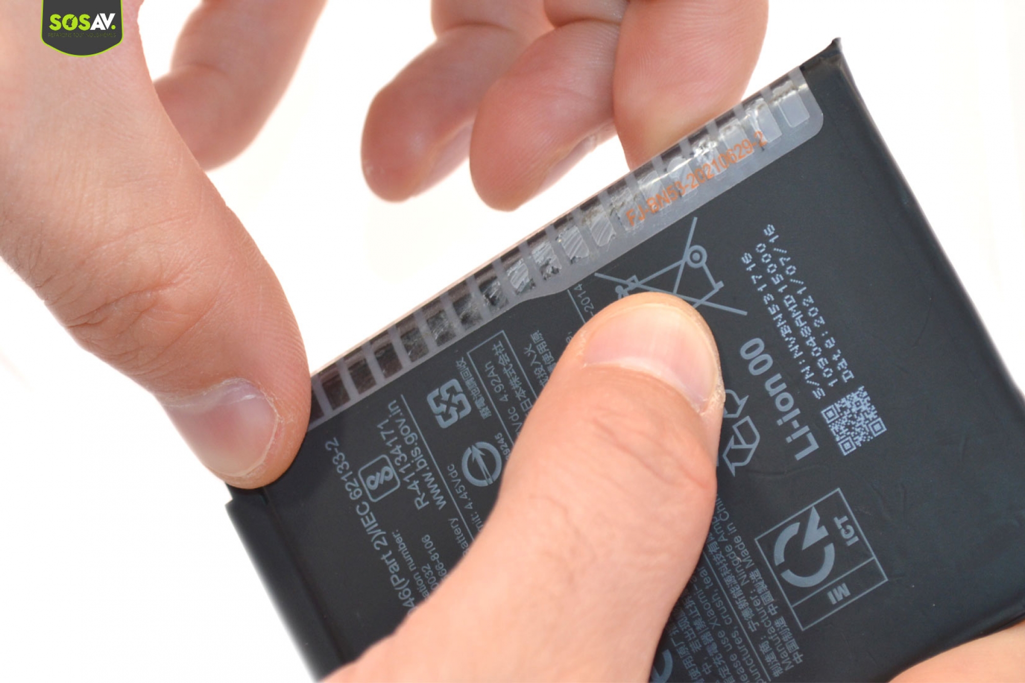

Cela vous permettra ensuite de tirer la grande languette et ainsi retirer la batterie.
Veillez à retirer la protection transparente tout en veillant à préserver les adhésifs noirs qui s'y trouvent.

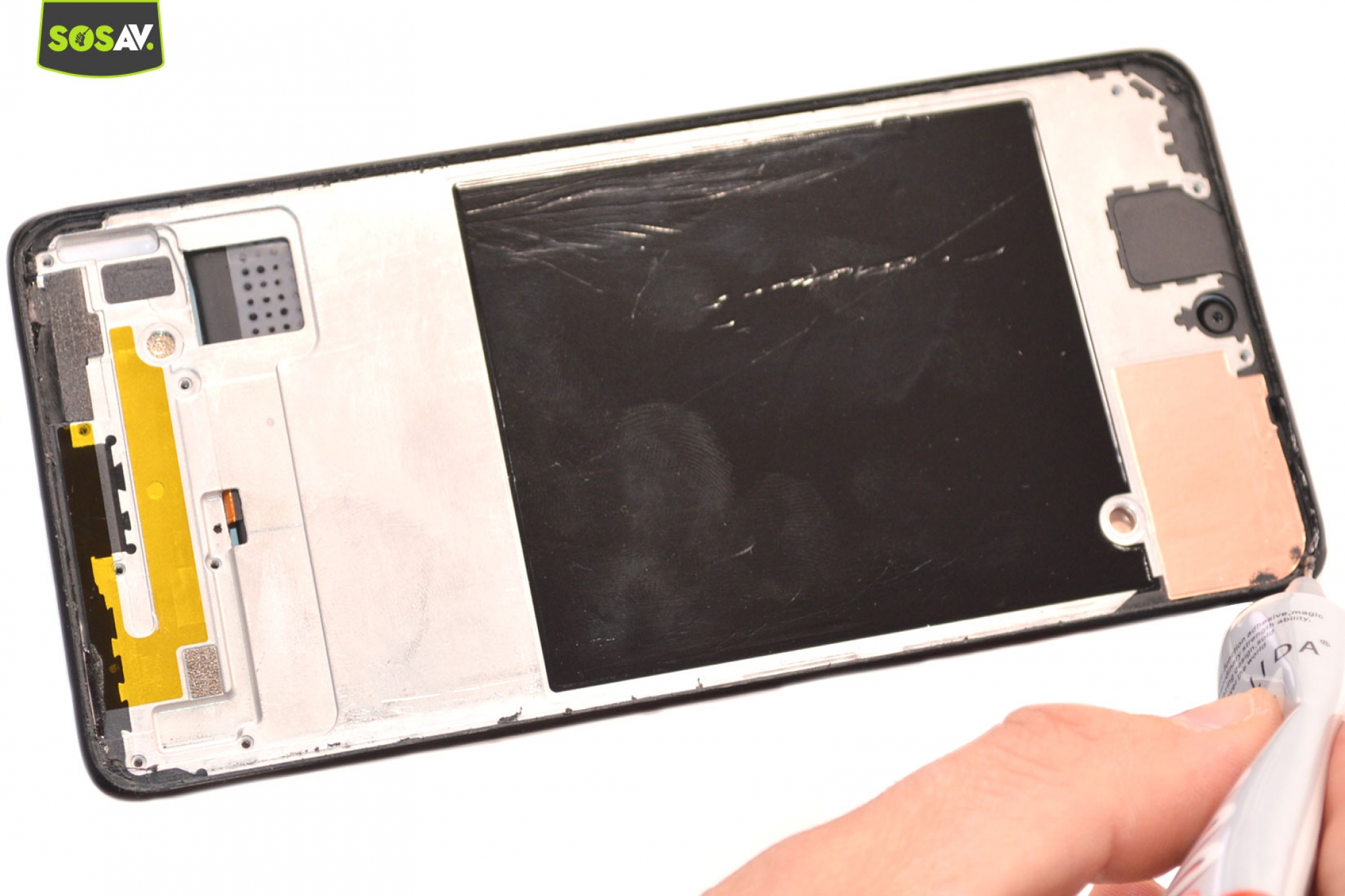

Pour refermer votre téléphone, retirez toutes les protections sur votre nouvel écran, puis suivez ce tutoriel en sens inverse (en commençant par la dernière étape).
Enfin, il est recommandé de nettoyer la plaquette intermédiaire et la vitre arrière afin d'éliminer tout résidu de stickers.

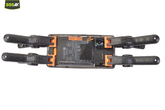

Utilisez la colle B-7000 en appliquant un mince filet sur toute la surface du châssis.
Placez votre téléphone sous pression en utilisant des pinces ou des livres, permettant ainsi à la colle de sécher pendant environ 30 minutes.
Il est recommandé d'utiliser une lingette imbibée pour éliminer l'excès de colle.
