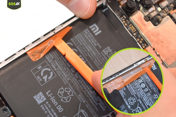

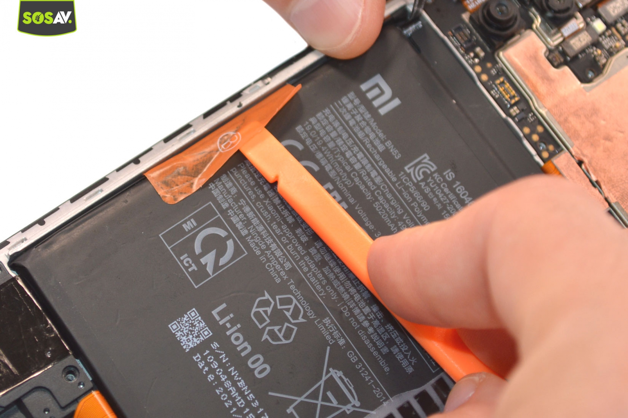

Après cela, insérez le levier en nylon sous la plaquette afin de la détacher, puis déplacez vous de l'autre côté pour finaliser l'opération.
Cela permettra de séparer le châssis intermédiaire du châssis principal.

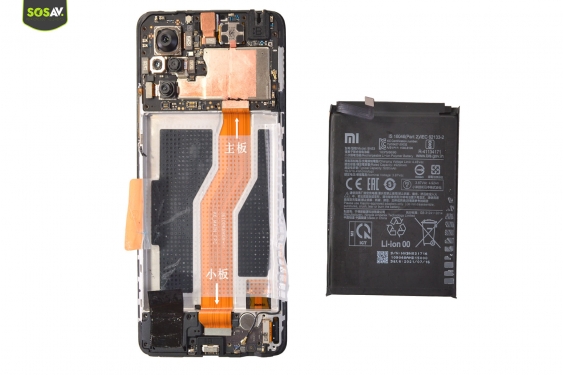

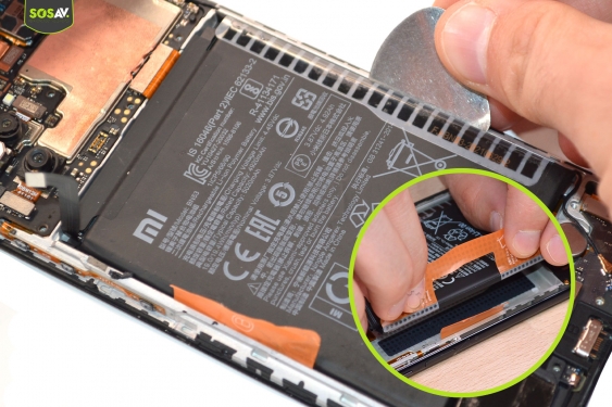

Cela vous permettra ensuite de tirer la grande languette et ainsi retirer la batterie.
Veillez à retirer la protection transparente tout en veillant à préserver les adhésifs noirs qui s'y trouvent.
