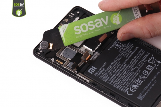

Gardez la spatule en nylon en main pour déconnecter la nappe capteur d'empreinte.La vitre arrière Xiaomi Mi Mix 2 est séparée.

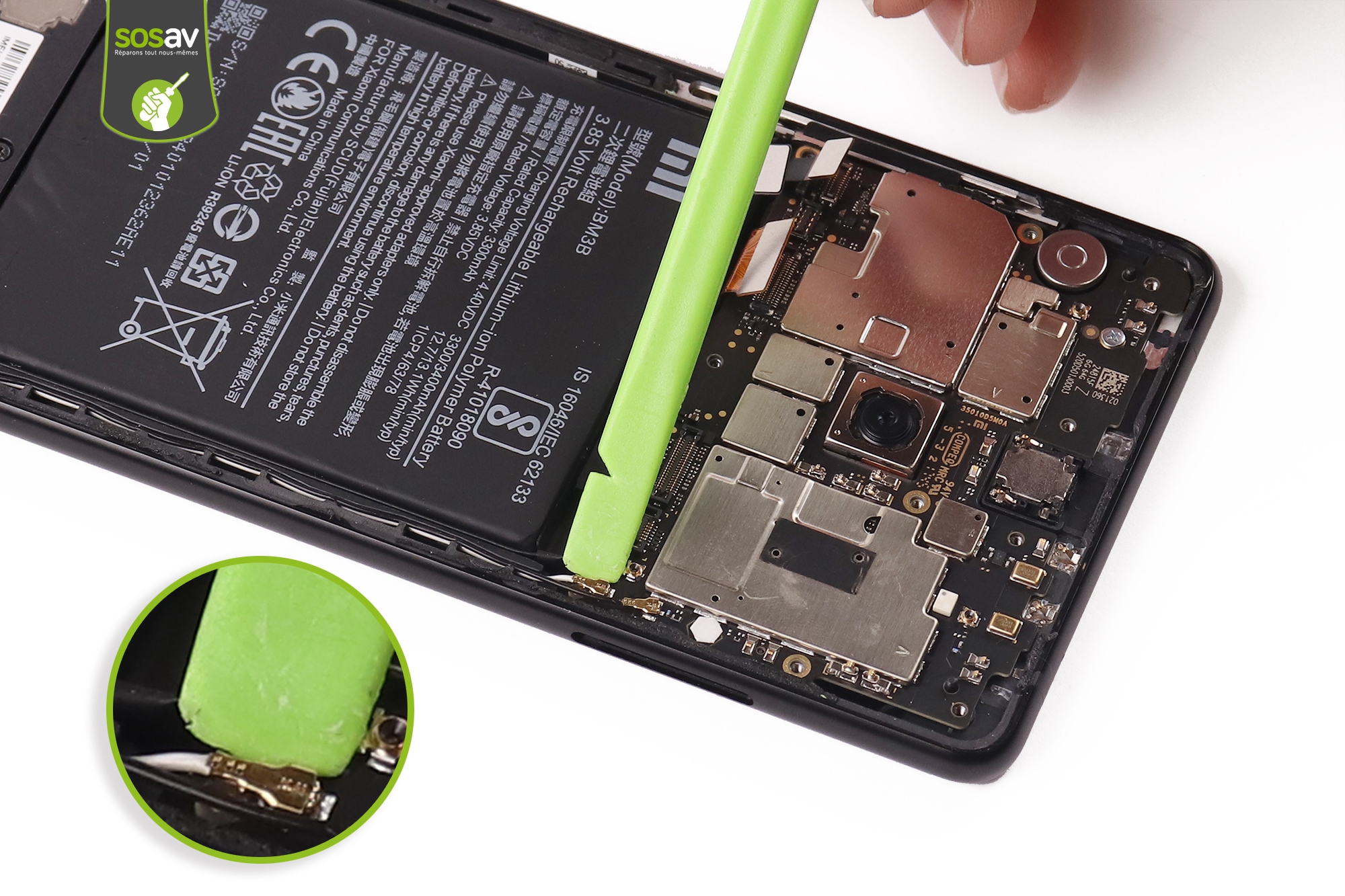

Avant de poursuivre votre réparation Xiaomi Mi Mix 2, veuillez débrancher la batterie...Ainsi que la nappe de la caméra avant.

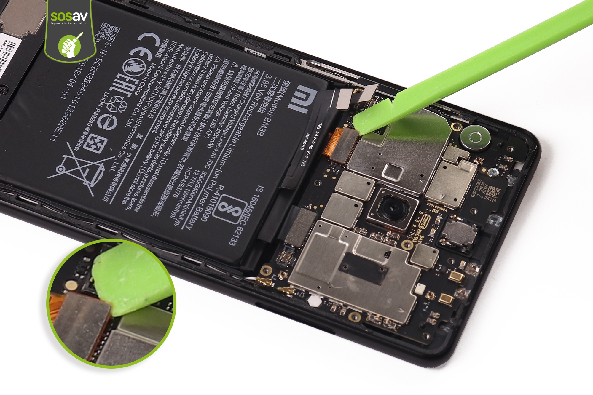

Poursuivez en débranchant la nappe de liaison et de l'écran.

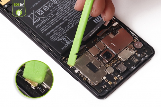

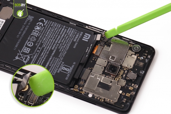

Terminez pas débranchez les deux câbles d'interconnexion.

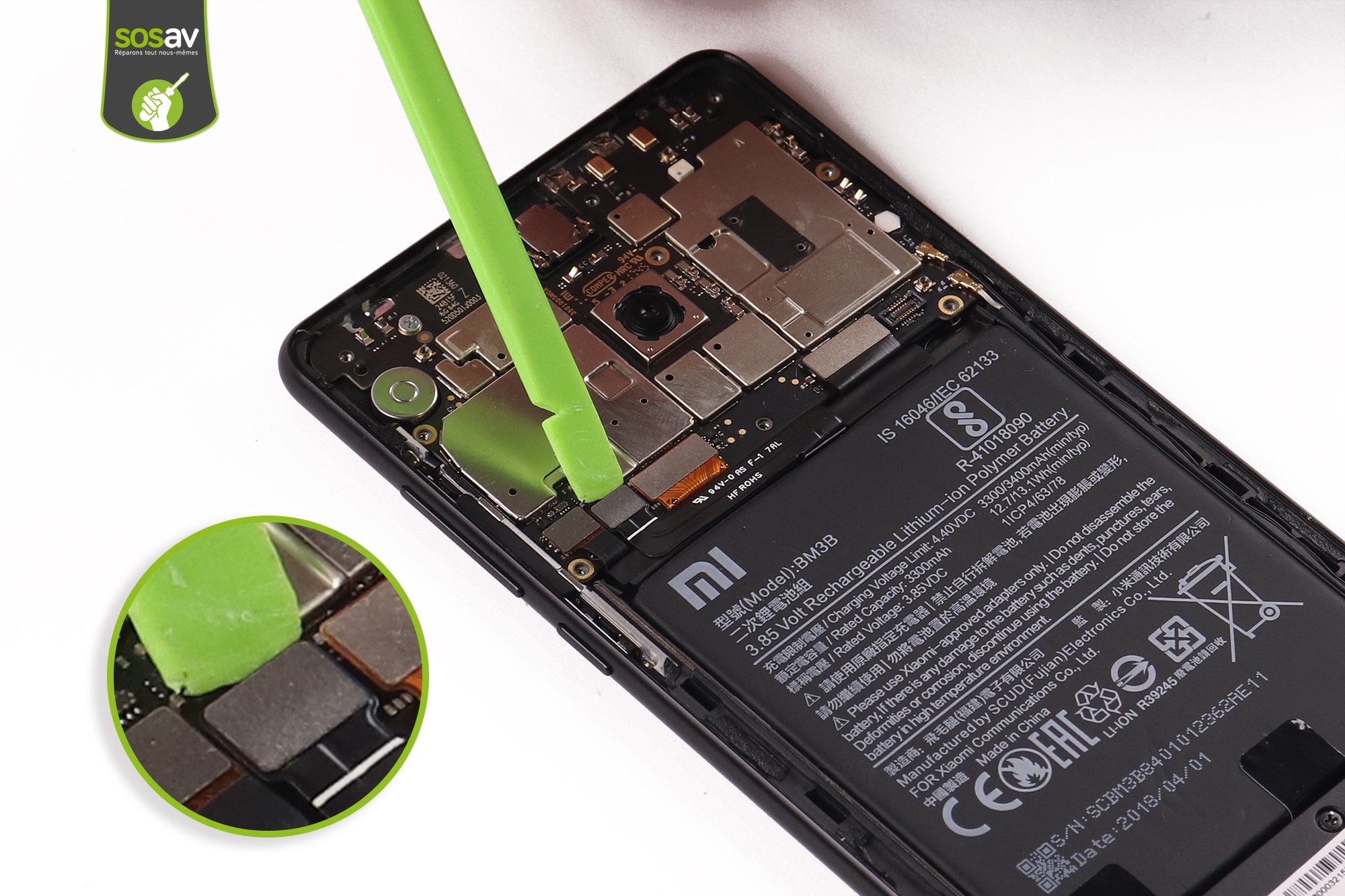

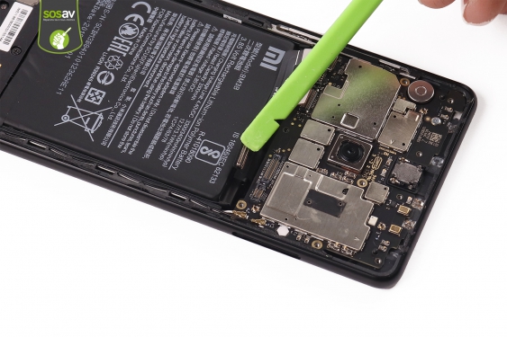

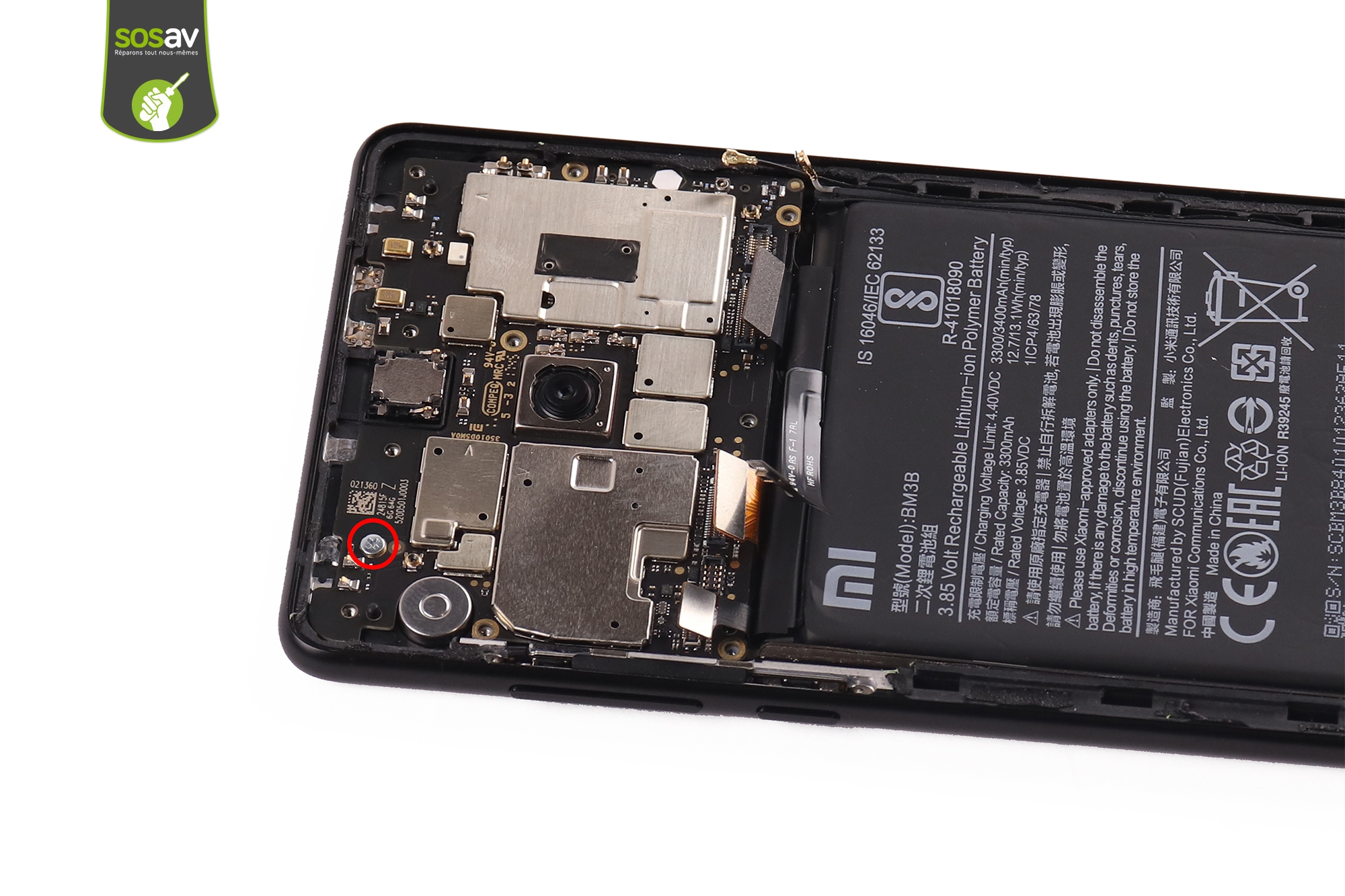

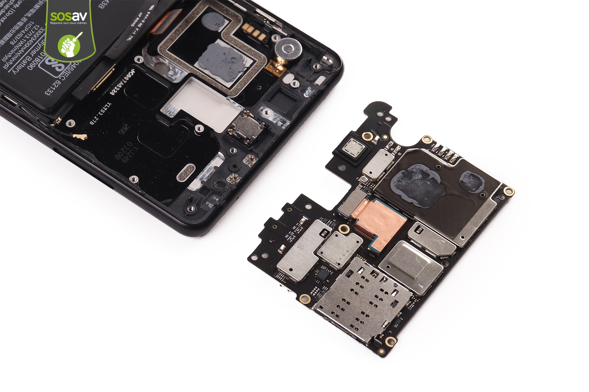

Réutilisez le tournevis cruciforme pour retirer la vis entourée en rouge. (Photo 1)Faites levier avec la spatule en nylon pour soulever et sortir la carte mère.
La carte mère Xiaomi Mi Mix 2 est sortie et partiellement démontée.

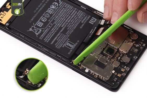

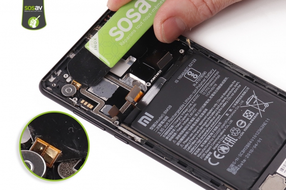

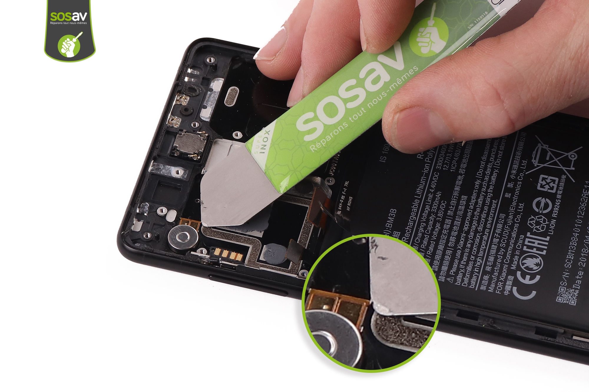

Servez-vous de la iSesamo pour déloger le vibreur.

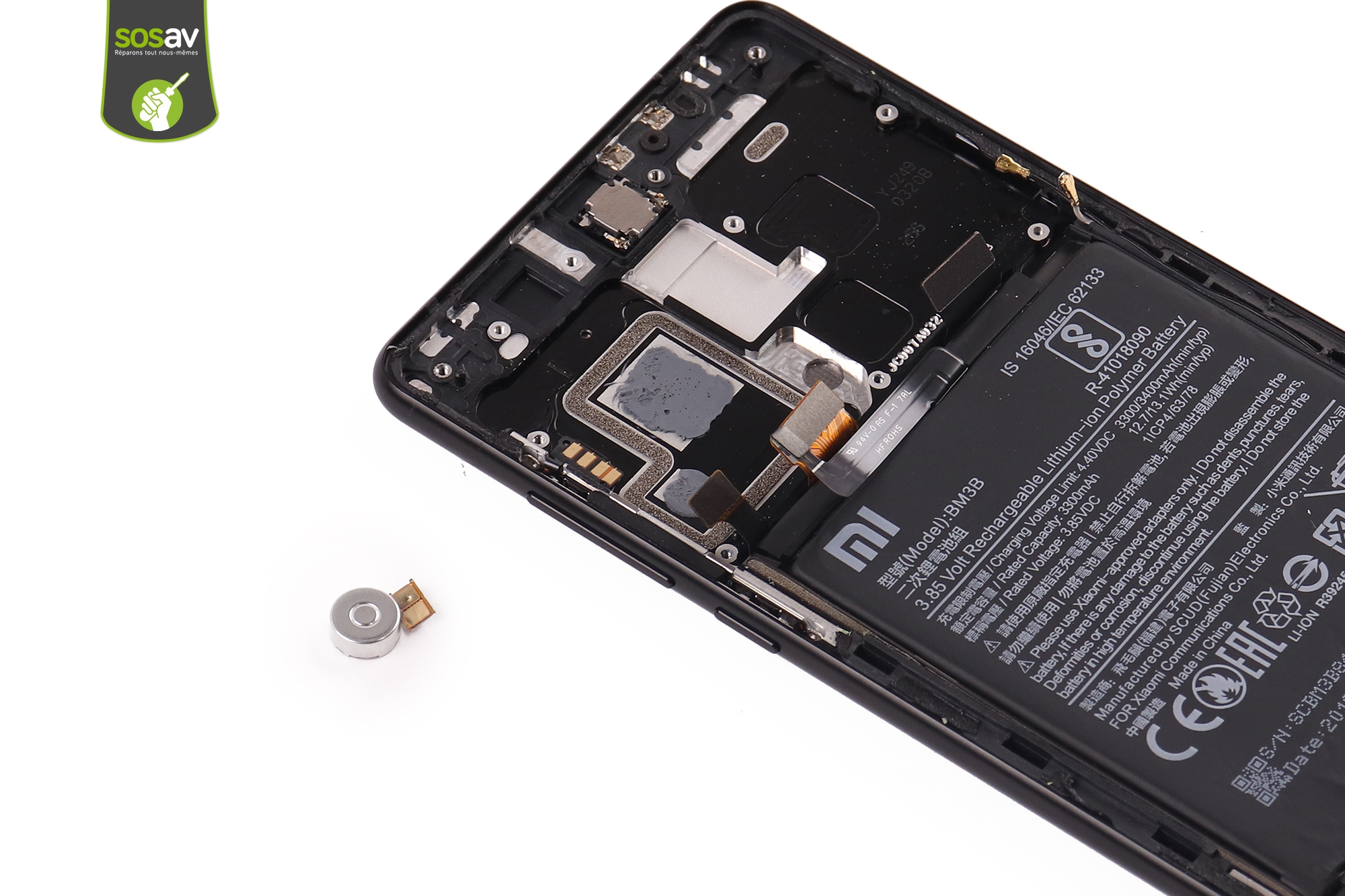

Le vibreur Xiaomi Mi Mix 2 est démonté.En cas de vibreur HS, vous savez maintenant comment le remplacer grâce à ce tuto gratuit.
Pour remonter votre Xiaomi Mi Mix 2 suivez ce guide en sens inverse.
